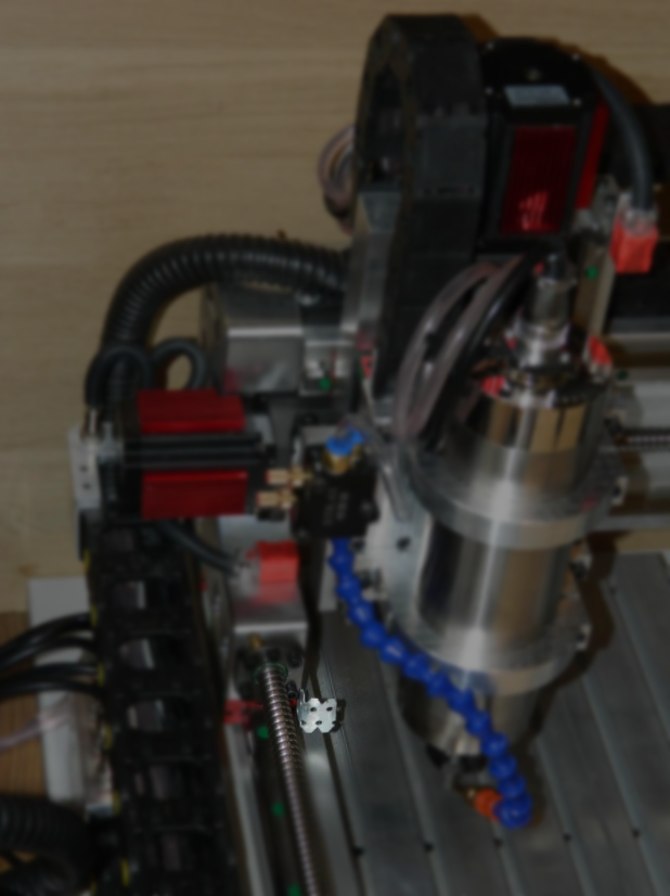

А эта что за деталька? как-то контрастирует на фоне станка :-)
2018-02-25_214537.png (1996 просмотров) <a class='original' href='./download/file.php?id=133311&sid=44ba1c319aafcfdf082d0e35826b8479&mode=view' target=_blank>Загрузить оригинал (672.58 КБ)</a>

selenur писал(а):А эта что за деталька? как-то контрастирует на фоне станка
О! С этой, вернее с этими двумя одинаковыми детальками я мог и остаться надолго. Как говорят сапожник без сапог. Все свои детали на "Бобра" я сделал на прошлом станке, который благополучно продал. Все, за исключением вот этих. Это пятаки наезда на концевики. Их я не успел сделать. Как запустил "Бобра" в эксплуатацию, то поперли заказы и не до них было. Чуть выше я выложил их фото и даже успешно их инсталлировал. И это первые детальки изготовленные при помощи центроискателя. А эти железяки ушли на покой.
