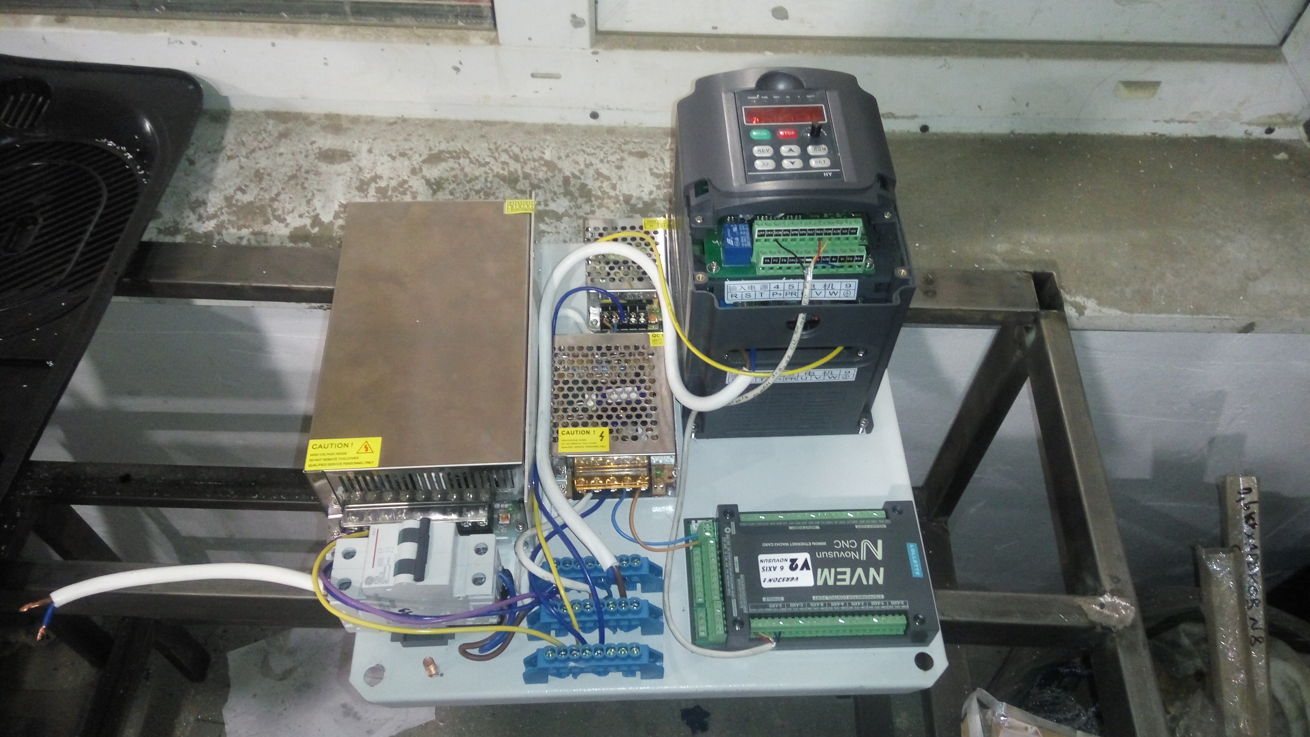

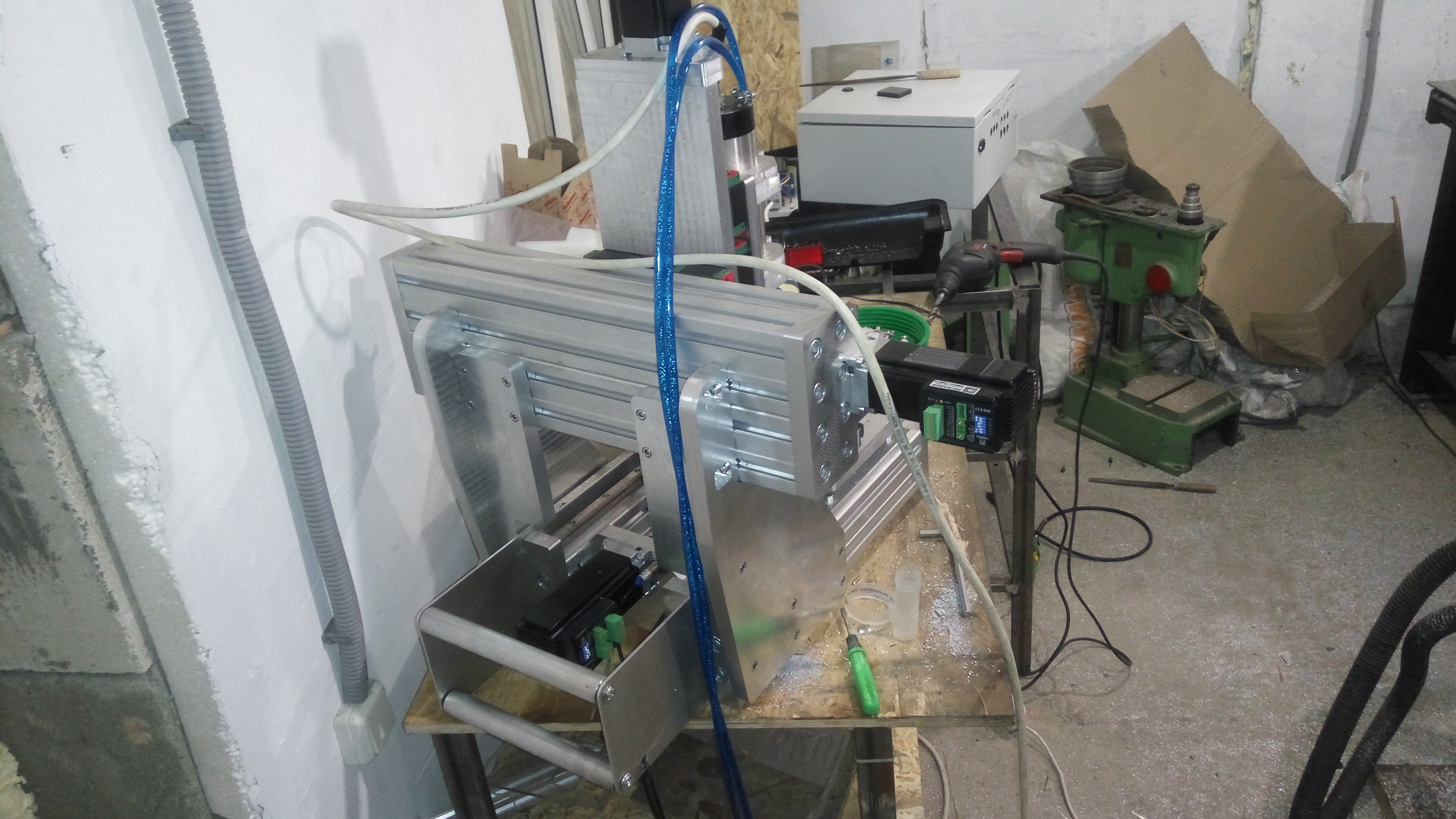

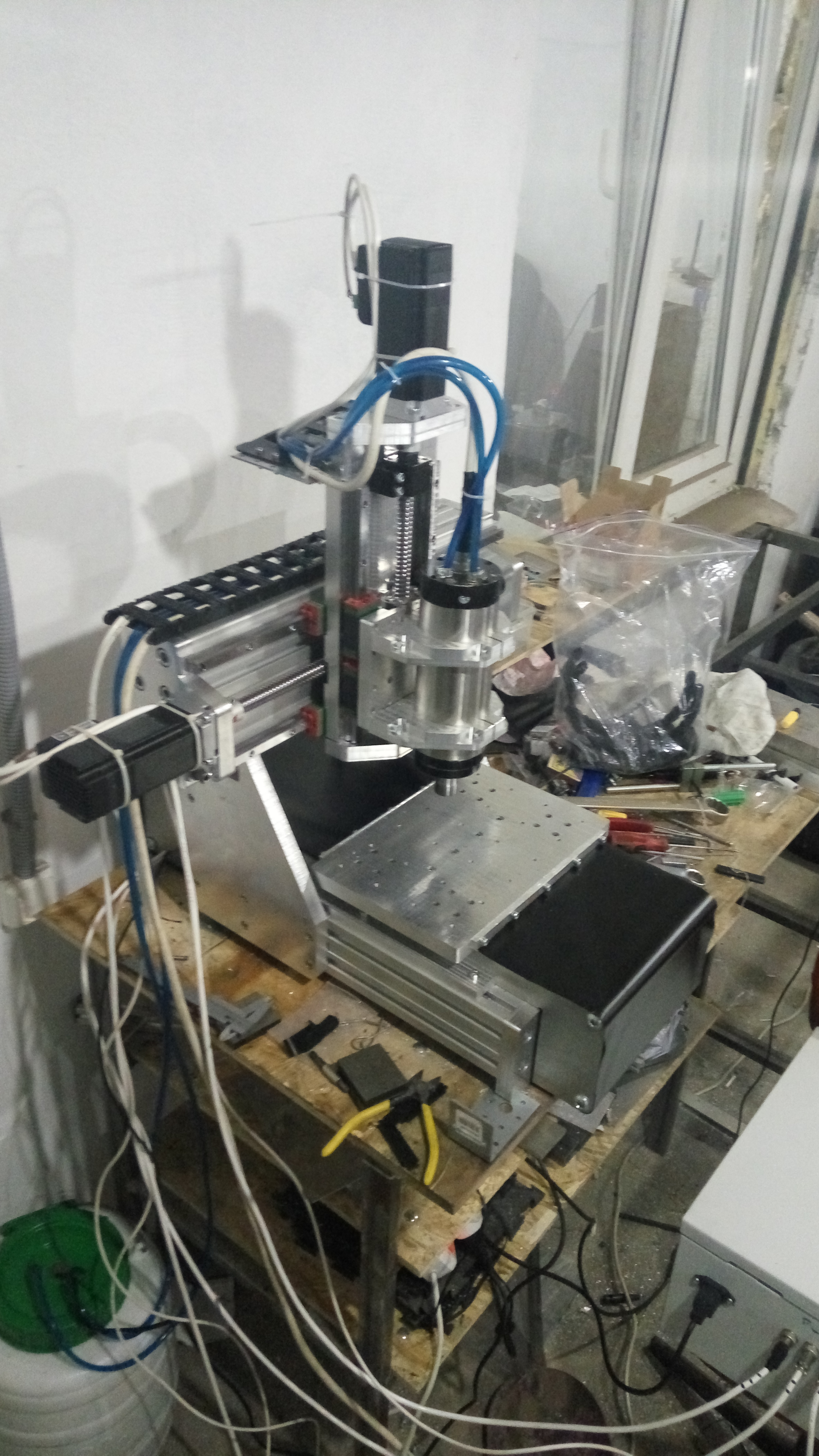

Накинул таки защиту, докупил последнее недостающее, завтра дособираю ящик, настройка Мач3, серв, и будем работать :rail:

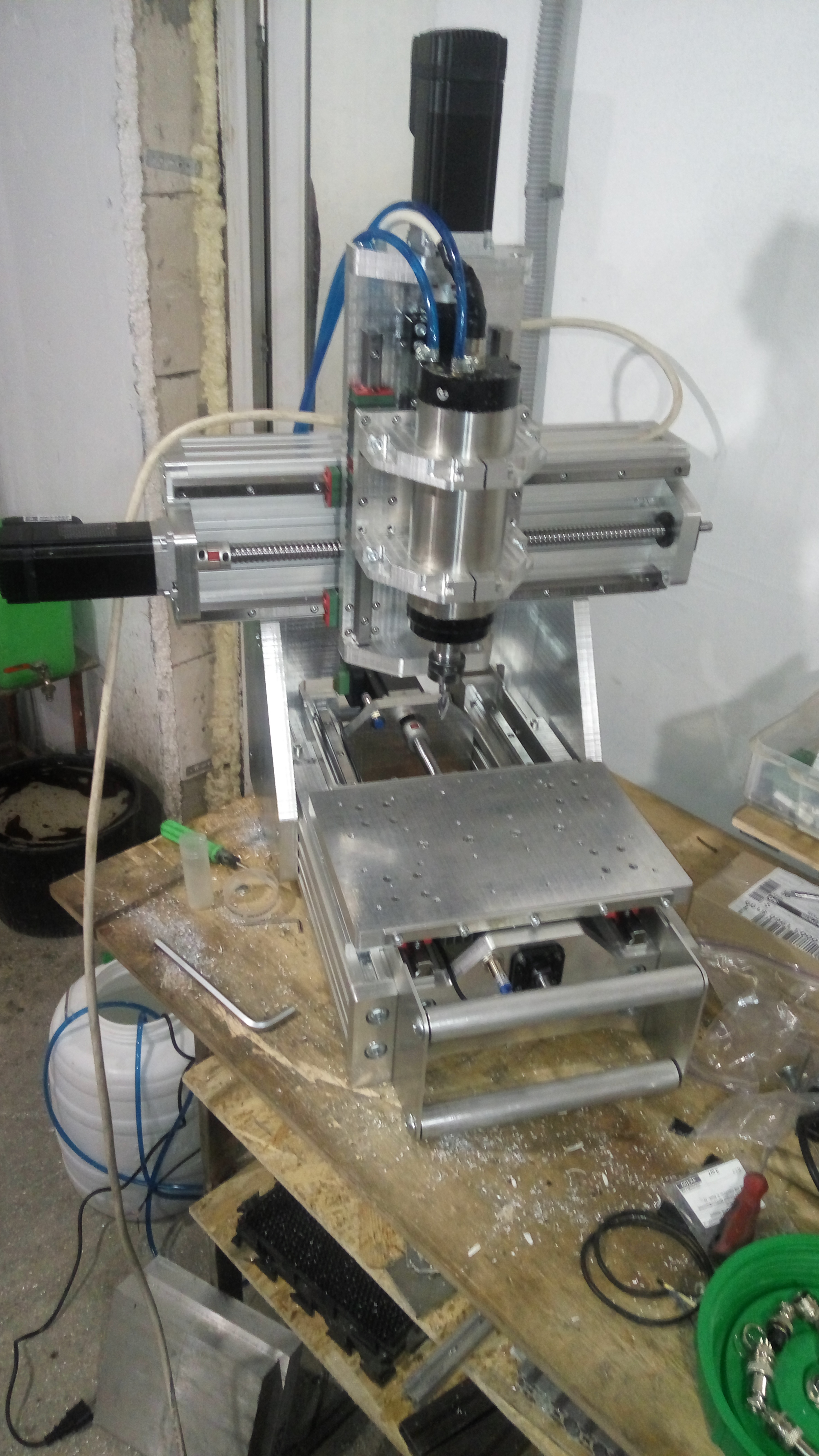

НУ вот запустил вроде. Временно поставил ленту самоклейку из ПВХ, потому что конвеерная лента стоит заоблачных денег, пока ищу альтернативу. Сервы просто прелесть. Завел ошибку серв на EStop, работает четко.
Из подач - 10 м/мин холостых держит нормально. Резать буду уже завтра. Концевики еще едут :idiot:
Был прикол по серве Z, на холостых все ок, на мелкой подаче слышал четкий стук каждый оборот. Перебрал ШВП, опору, перевыставил, стук не ушел. Оказалось стучит серва, перескакивая каждый оборот на 0,05 мм резко.
Описывать секс с ней не буду, но всё починил. Разобрал жопу сервы, добрался до энкодера - тоненькая пластиночка на валу двигателя, черная по внутреннему диаметру и прозрачная на внешнем. На внешнем было маленькое пятнышко, аккуратно его стер, и всё стало ок, дерганье пропало, перескоки прекратились.
