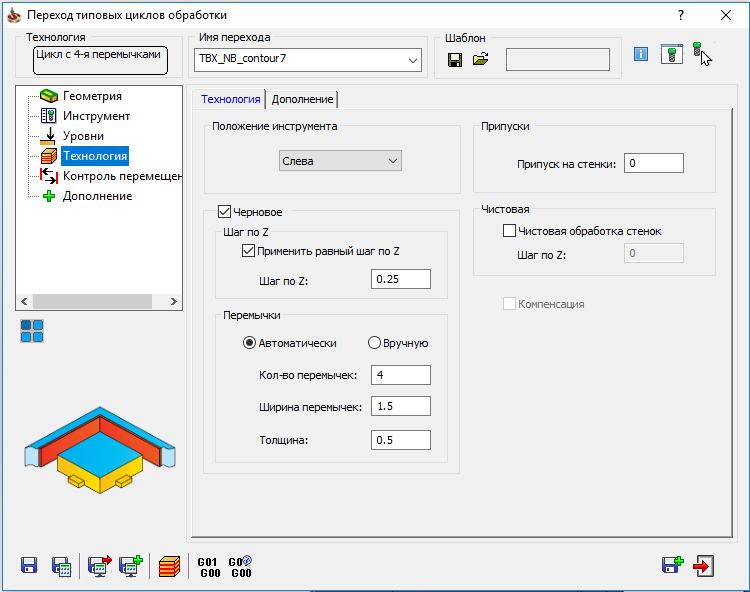

Нашёл я эти перемычки. Для раскроя металла их можно использовать, но есть важное условие. Фреза должна находиться слева от траектории.
Т.е. необходимо строить доп эскиз с траекторией, учитывающей диаметр фрезы.
Находится в наборе 2.5D обработке, набор переходов типа паз. Выбрать тип перехода с 4-мя перемычками, и плодить их сколько нужно.
Второе ограничение - не нашёл как задать обработку по спирали. Т.е. фреза будет выводиться из материала после каждого цикла по Z.
Решается двумя наборами.
Контур по спирали + набор переходов с перемычками.
мостики.png (5979 просмотров) <a class='original' href='./download/file.php?id=132334&mode=view' target=_blank>Загрузить оригинал (36.62 КБ)</a>

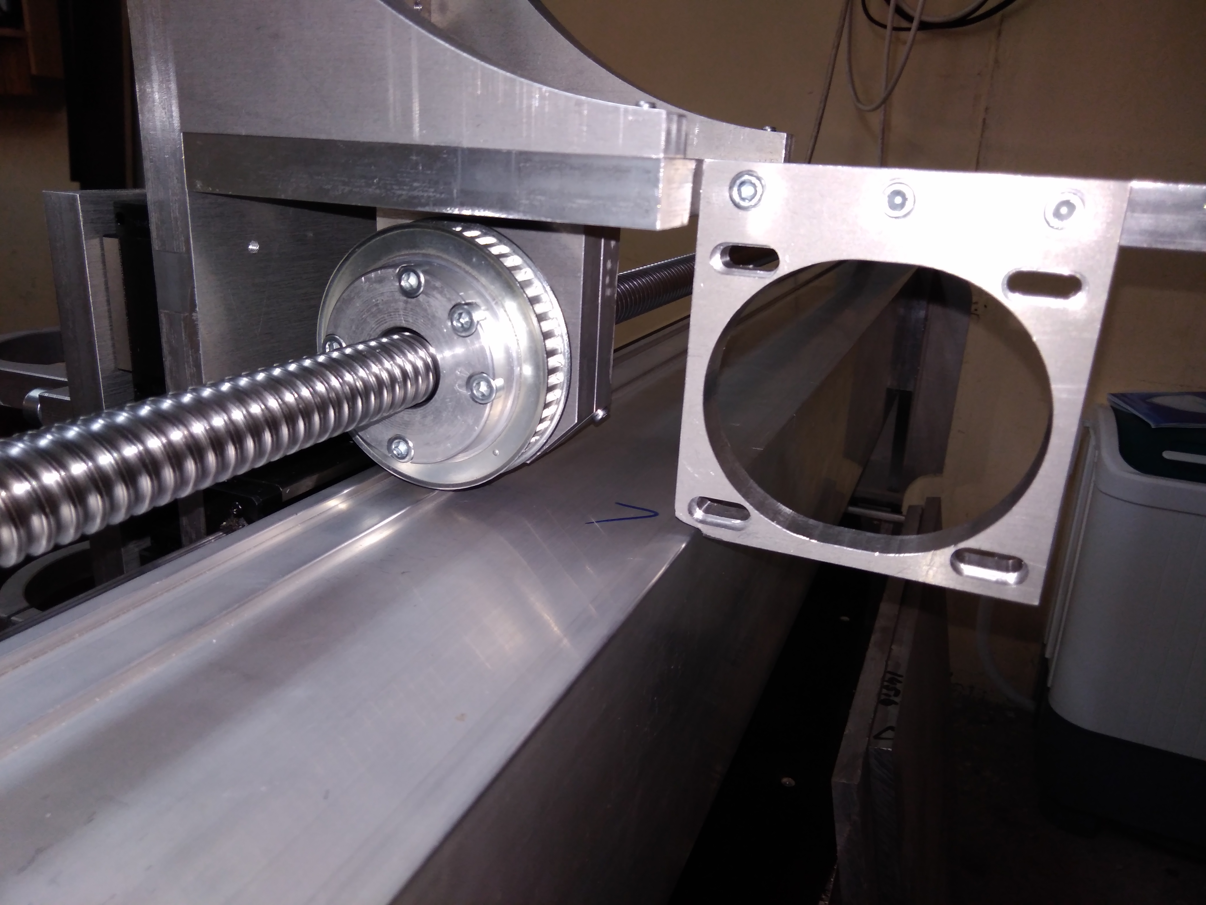

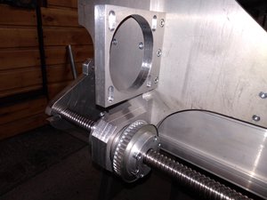

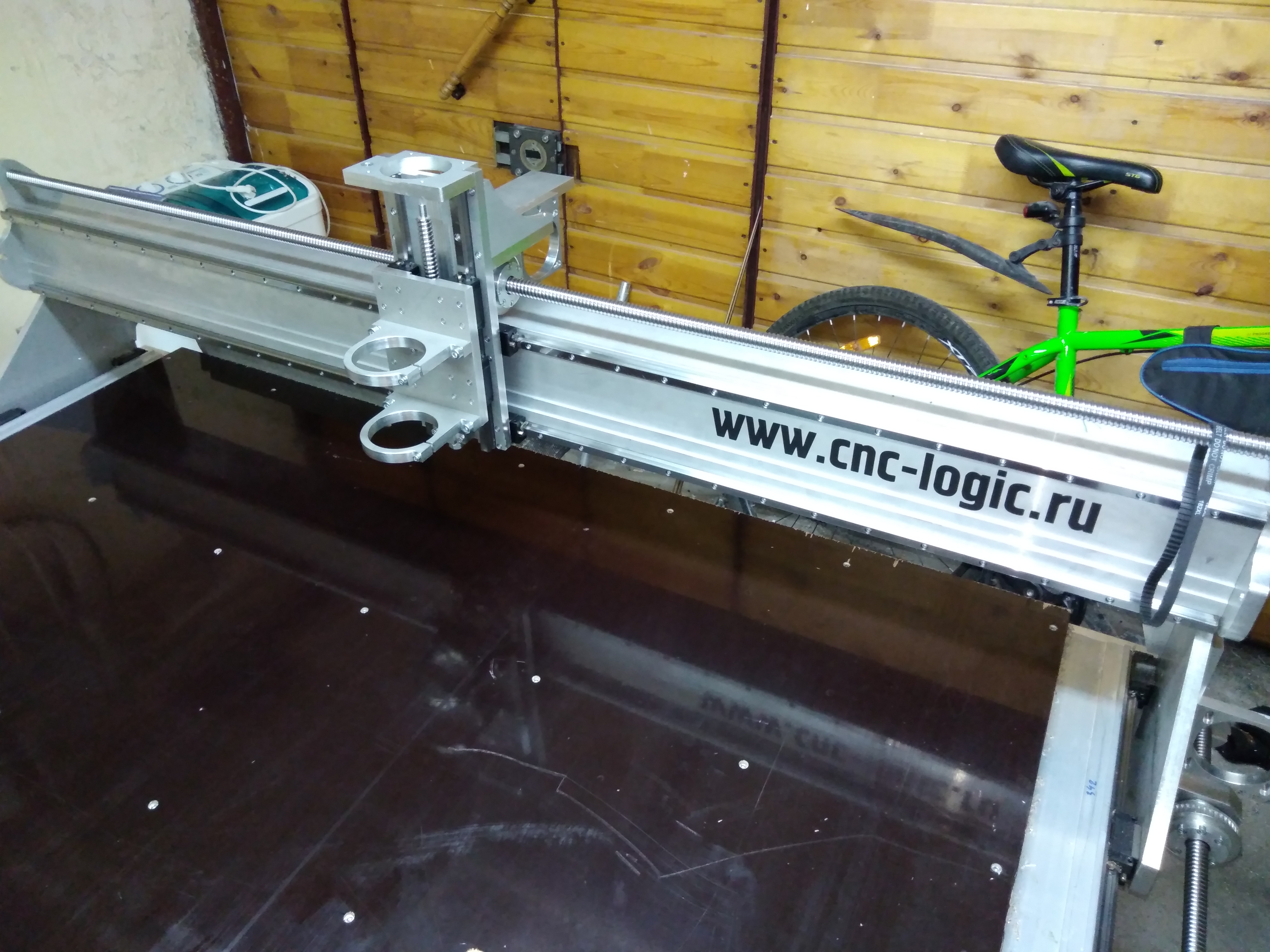

Ещё немного фоток процесса
IMG_20180214_233402.jpg (5856 просмотров) <a class='original' href='./download/file.php?id=133316&mode=view' target=_blank>Загрузить оригинал (2.47 МБ)</a>
IMG_20180214_233421.jpg (5856 просмотров) <a class='original' href='./download/file.php?id=133317&mode=view' target=_blank>Загрузить оригинал (2.48 МБ)</a>
IMG_20180214_233444.jpg (5856 просмотров) <a class='original' href='./download/file.php?id=133318&mode=view' target=_blank>Загрузить оригинал (1.98 МБ)</a>
Длинного ремня не оказалось, пришлось приблизить опору шаговика

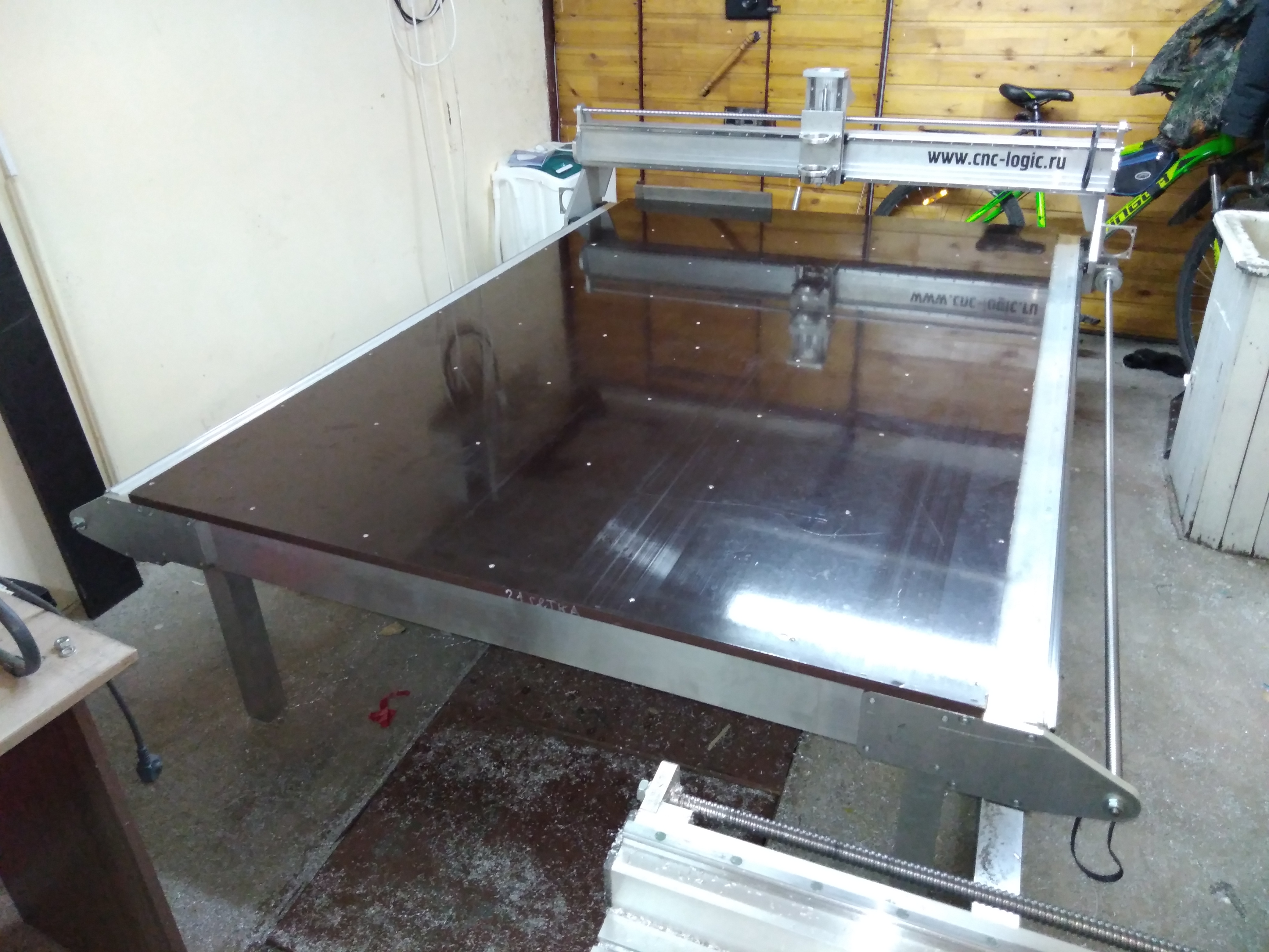

Re: Крупноформатник 220-160-18 с вращающимися гайками
Сообщение CNC-Logic »
Собственно жду продолжения, механику станка сегодня отдал заказчику:
IMG_20180313_130140.jpg (5520 просмотров) <a class='original' href='./download/file.php?id=134498&mode=view' target=_blank>Загрузить оригинал (2.17 МБ)</a>
Может быть он сделает видео работы работы
