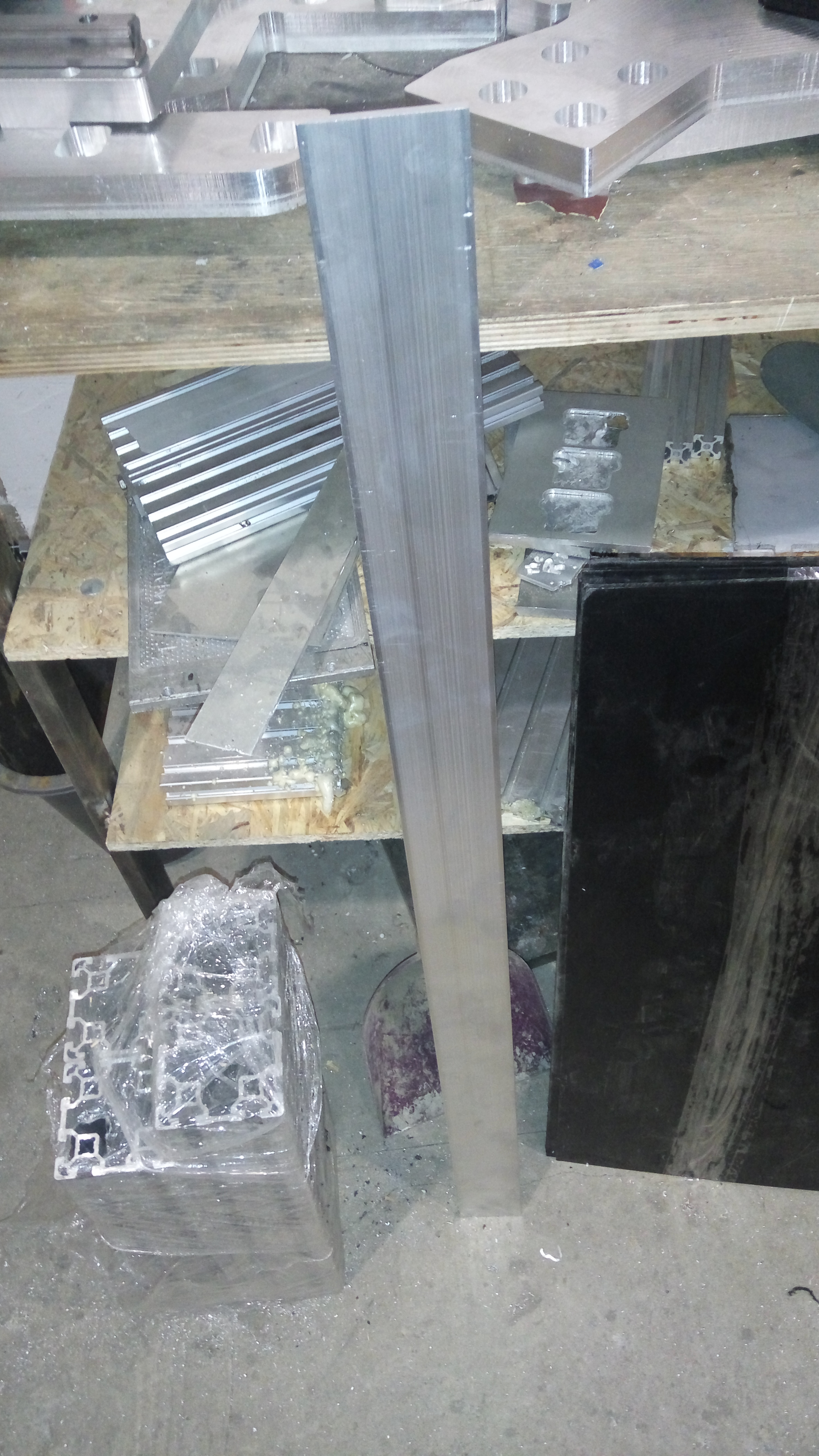

frezeryga писал(а):Ну если скажеш как то могу прислать полосы.
не подскажешь, стоит ли залить профиль чем либо для утяжеления? и если да, то чем?
Сообщения: 13713
Re: 400х300х100 открытый проект
С этим не подскажу.
Сообщения: 4510
Не надо профиль ничем заполнять. Лишнее это

sima8520 писал(а):Не надо профиль ничем заполнять. Лишнее это
Алюмом залить :hehehe:
Сообщения: 4510
Свинцом тогда уж))) А то от расплавленного люма еще профиль поведет на пару соток)))
Сообщения: 13713
свинец усядет и будет болтатся. к томуже не липнет к люминю.
Сообщения: 4510
я ж пошутил))
Сообщения: 13713
короче нафиг ненадо этими онанизмами страдать. надо брать нормальный профиль и все будет хорошо. проект неплохо сбалансирован в том виде как есть и нет смысла точечно чтото пытатся усилить.

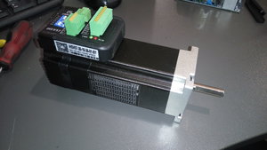

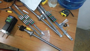

Приехали сервы. Теперь жду кабель USB RS232, чтобы их настроить. Так же нашел нормальную полосу, правда 6*60, придется резать. Детальки фрезеровать закончил, на неделе сделаю переходник с В10 на В12 для своего 2Н106П, досверлю что надо, и начну собирать.
В какой раздел можно тему запилить?
