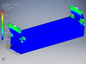

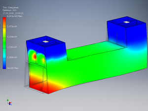

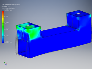

Мы живем в веке компьютерных технологий, как можно не пользоваться САПР? Компьютер был создан для вычисления, а используют его, в основном, как виртуальный мир..

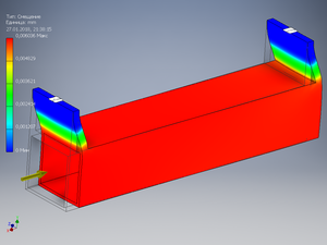

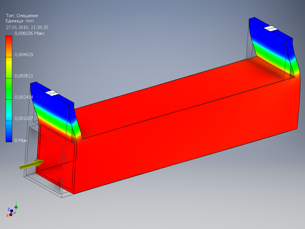

Немножко поигрался с Inventor'ом, и вот что получилось:
Стрелкой показано направление силы. Я взял 1000H (100 кг). Вылет боковин - 150 мм. Толщина - 33 мм.
В каких местах металл испытывает наибольшие нагрузки, а в каких наименьшие: А это смещение, благодаря этим показателям можно определить жесткость конструкции: Смещение при такой конструкции стенок портала составило 0,00328 (материал - мягкая сталь). Неплохо, не так ли?
Но можно было сделать боковины такого типа:
Квадратный профиль 200*200*7 (попробуйте найти
) + перегородка толщиной 7 мм. При перпендикулярной нагрузке нужна вторая перпендикулярная перегородка.
Металлоемкость такая же, как в первом варианте (+-0,2 кг) В этом случае смещение составило 0,00068 мм. А это означает, что можно было собрать портал в 0,00328/0,00068=в 4,823 раза жестче при том же весе.

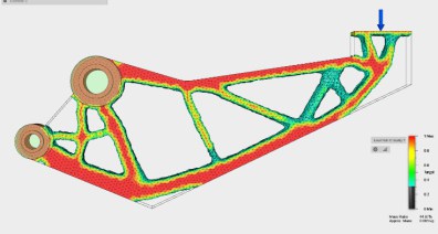

Но можно спроектировать еще более жесткую боковину, которая состоит из треугольников..

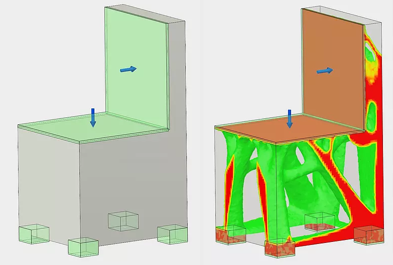

P.S. Лазил пару дней назад по сайту Autodesk, и наткнулся на видео. Программа создает максимально жесткую конструкцию при минимальной материалоемкости
Здесь можно покрутить модельку и посмотреть примеры: https://www.adambender.info/shape-optimization
Это чудо, может теперь народ перестанет собирать слишком крутые станки?

Моделировать грамотно мало кто умеет. Слишком много тонкостей.

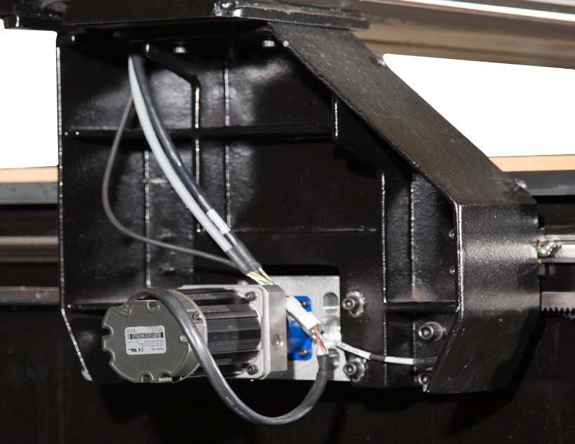

А вот боковина портала Multicam (вроде):

Если освоить эту оптимизацию, никаких тонкостей не будет.frezeryga писал(а):Моделировать грамотно мало кто умеет. Слишком много тонкостей.

А как симулировать крепеж,подшипники,подвижные соединения? Обычно половина проблем именно там. Да и эта оптисизация больше полезна самолетостроителям чтобы не положить лишнего. А в станке ввалил с запасом и спокоен.
