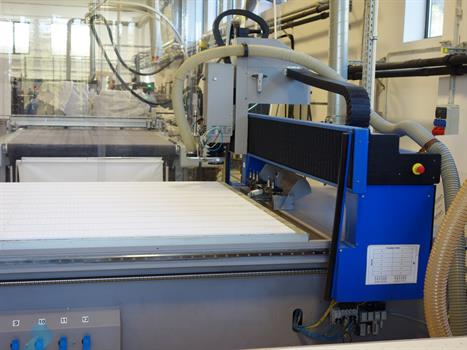

Вот фото станка на швп. Размер поля 4*2 метра, винты 30 диаметр шаг 30. Так на них гайки расходный материал. Реально больше года не ходят.
Скорость свободного перемещения 22м/мин. Вес станка 5 тонн. Вес портала 750 кг. Предназначен для раскроя пластика и фанеры. НЕ ДЛЯ МАТРИЦ!!!
А о чем вы говорите? О китайских швп 16-20 типоразмера? Смешно, ей богу....

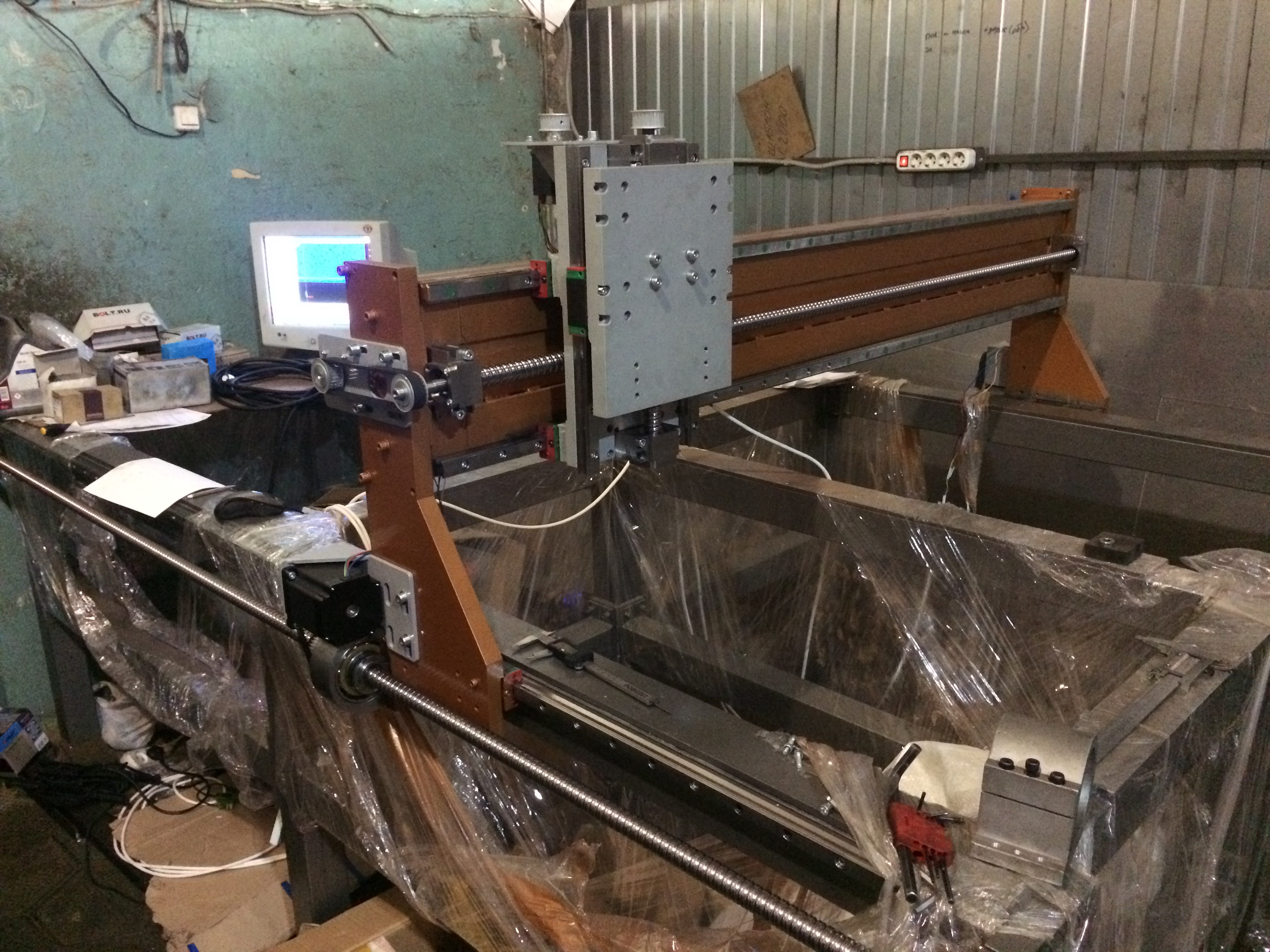

Всем привет, что то давненько я не сообщал новостей о постройке станка. Собственно новостей и нет, но возникла одна проблема с ШВП. Они у нас фирмы TBI диаметром 25 с шагом 10. В общем на один их винтов по оси Х не одна из гаек не наворачивается, другие винты проверили, гайки по ним ходят нормально.
На основе этого было, выдвинуто предположение что геометрия этих швп различается от партии к партии. Позвонив продавцу этих винтов, он подтвердил что при продаже они подбирают гайки к винтам, перед тем как отправить заказ. Но при заказе достаточной длины, может возникнуть такая проблема с которой столкнулись мы.

Давно меня не было, но работы по станку шли почти полным ходом, Один из ШВП винтов Х оси оказался бракованным и не одна из гаек на него не налезла, пришлось покупать еще дополнительно 3 метра винта. В итоге все нормально, винты швп TBI.

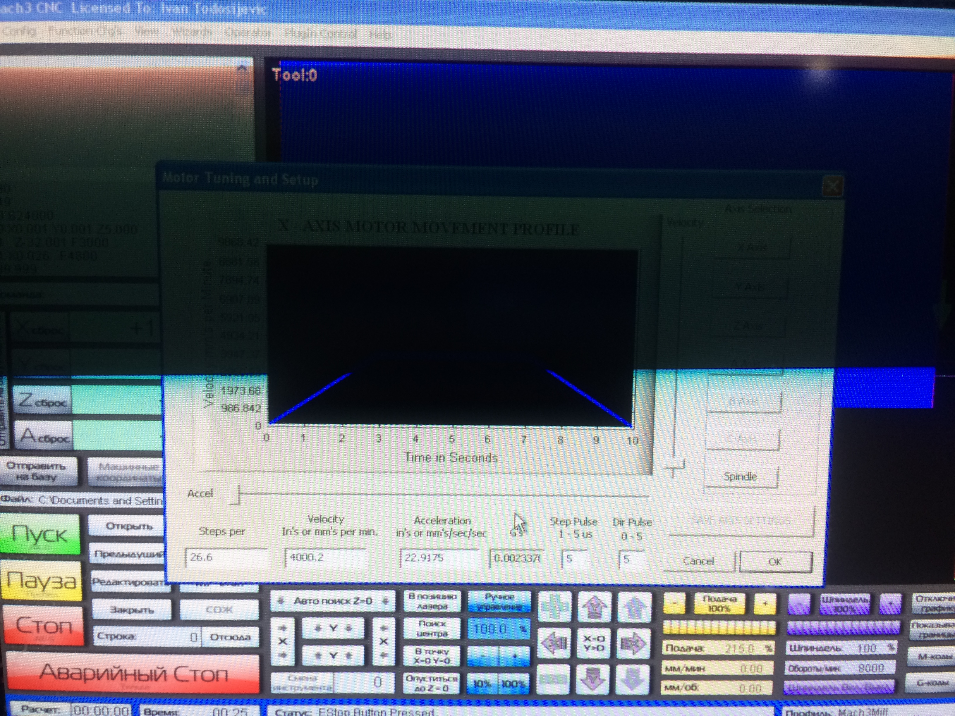

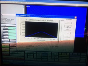

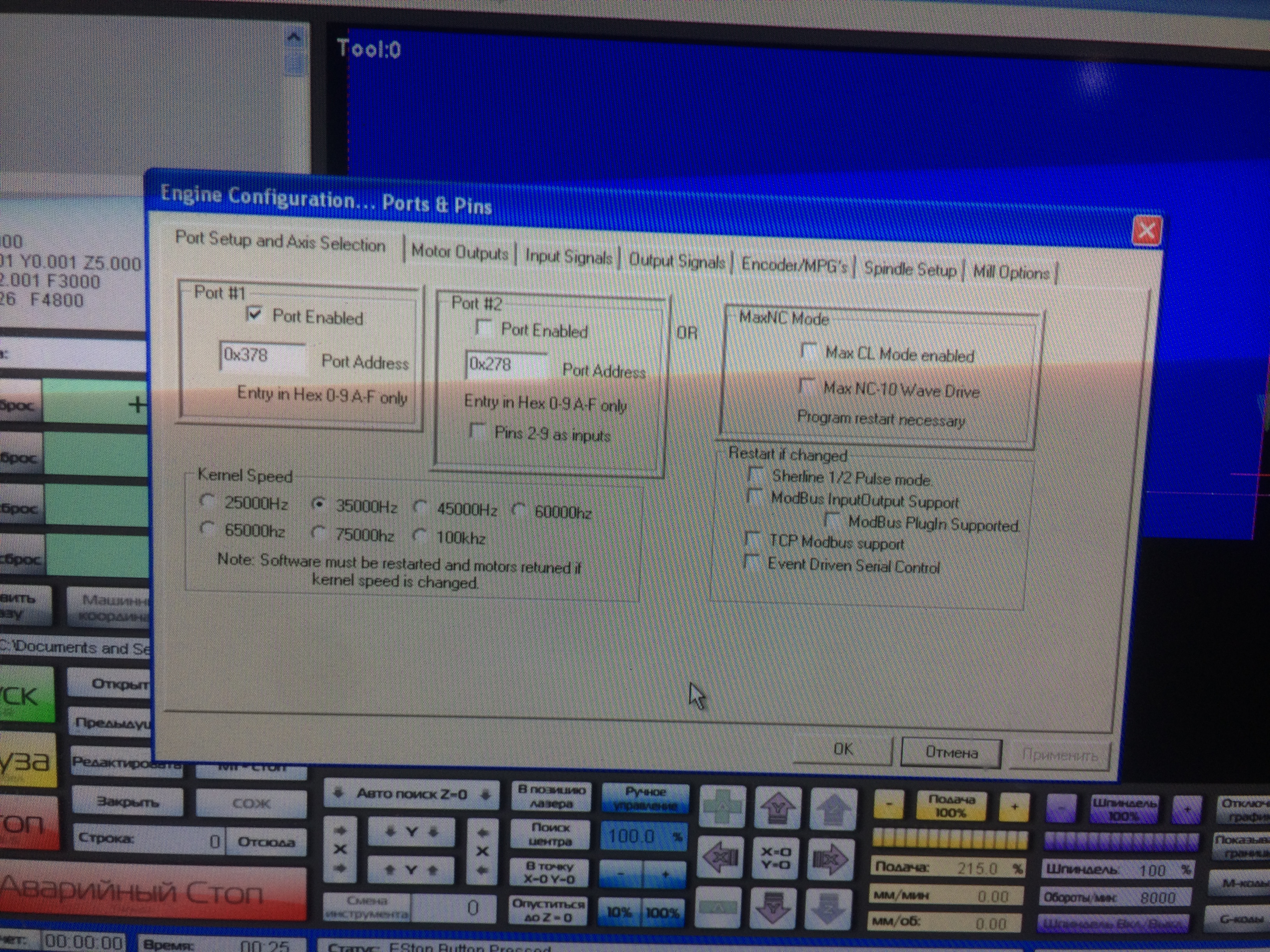

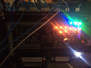

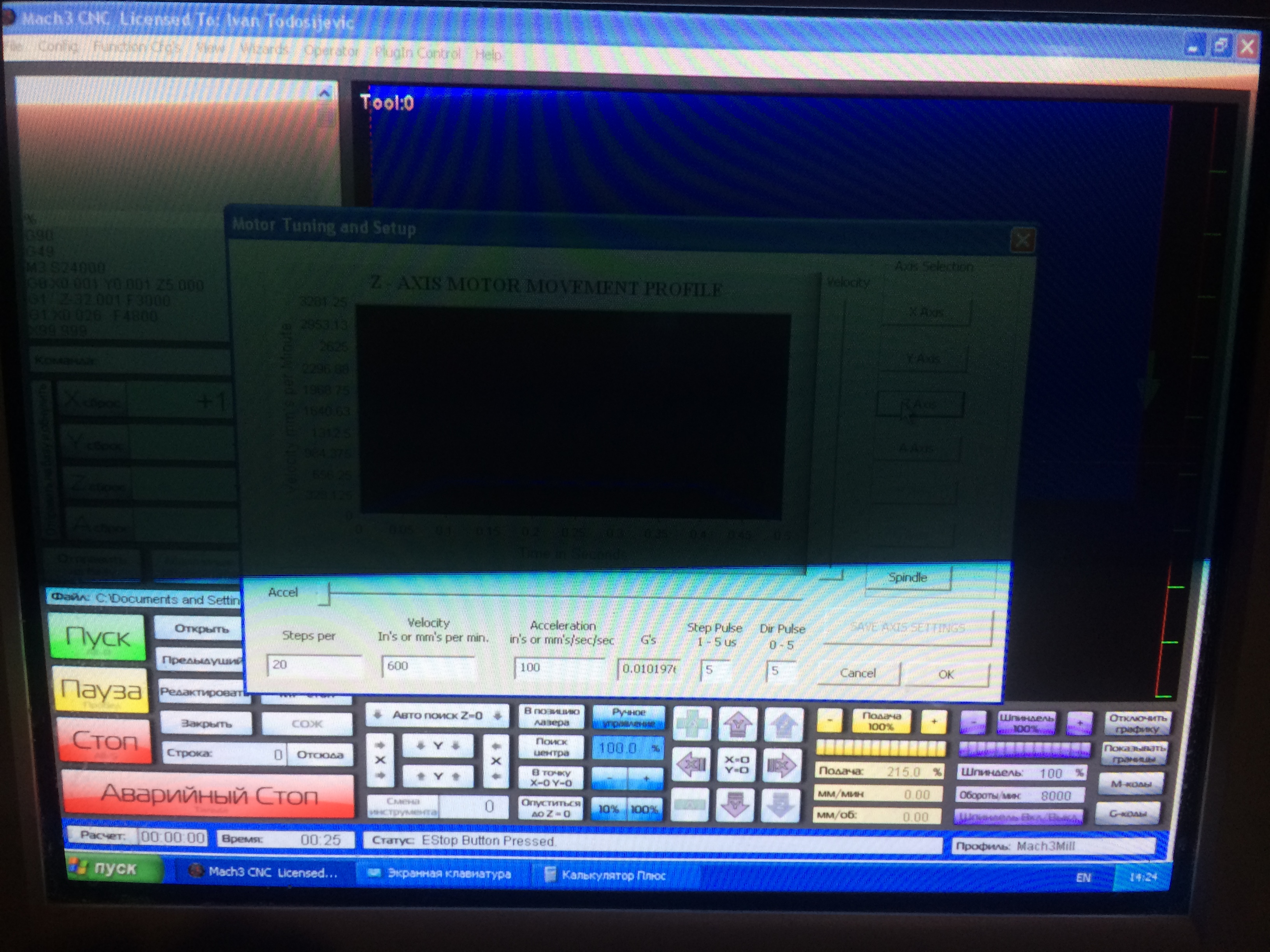

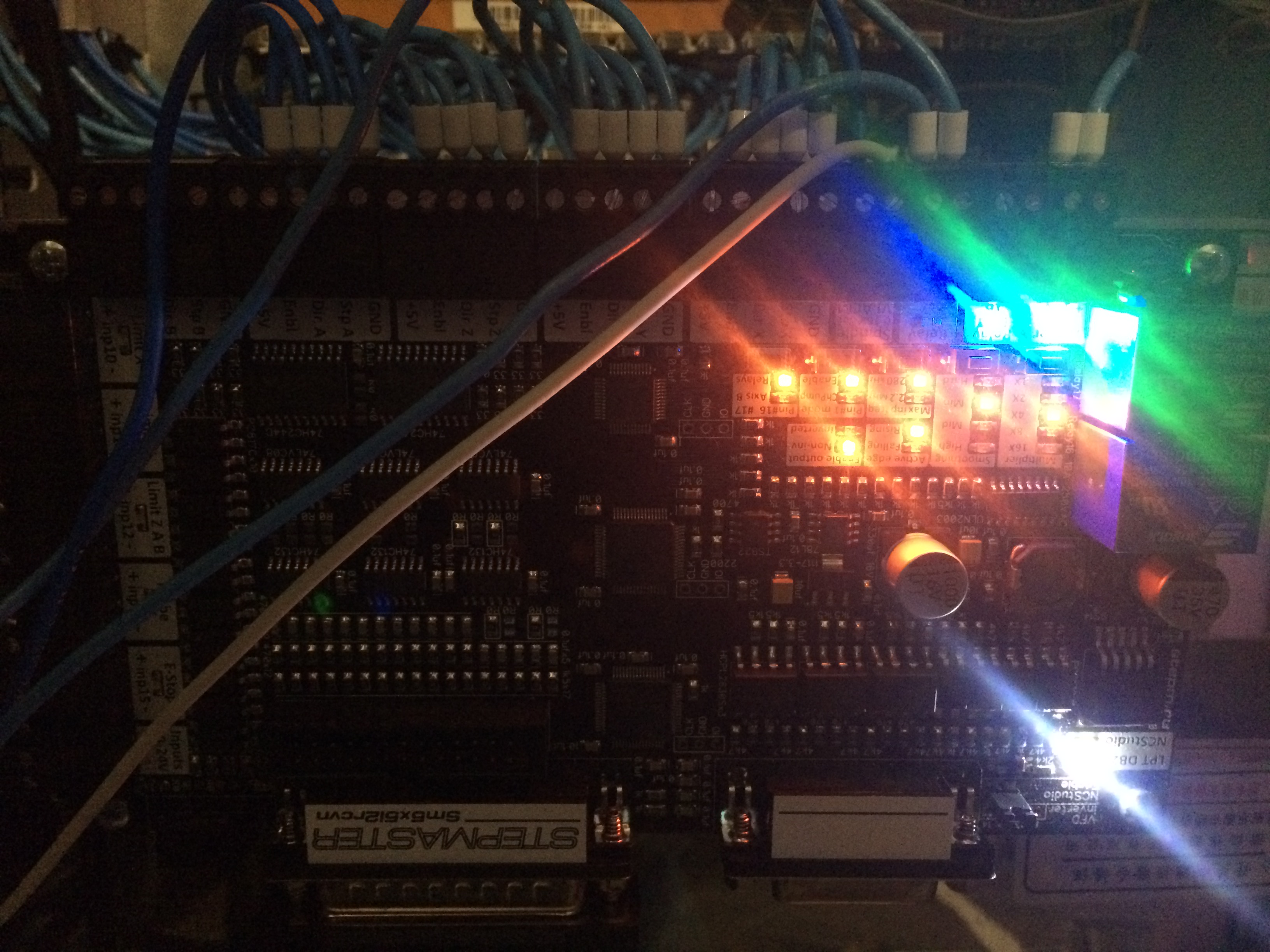

Сейчас у меня такой вопрос: не получается настроить микрошаг, на плате (StepMaster) устанавливаю делитель, на драйверах (DM542) соответственно тоже, а по факту это не работает, настройки числа импульсов на мм в матче3 не соответствуют реальном перемещению осей. Все передачи в основном 1:1, кроме оси Х.

Первый холостой прогон по программе:
https://www.youtube.com/watch?v=n6gYRDkzycw
Движки пока работают в режиме 1:1 и на малых частотах появляется такой звук. Поправлю на следующих выходных :)
Стучащий звук - это наши соседи что то кернили )))
Звенящий звук - звук идет из подшипников во вращающейся гайки, там в их подшипниках бронзовый сепаратор, и в них еще нет смазки.

натяги ремня не хватает.

Натянем или натяжник добавим.

А вот и первая стружка, пока не фонтан, но все же... Еще надо все закрутить и подтянуть.

Мне кажется, или у осей разное ускорение?

Болтает капитально при выходе фрезы.
Увеличьте время в программена разгон шпинделя, он не успевает набрать обороты.

да и наклонное врезание неплохо бы, и обороты повыше
