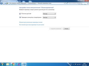

подскажите пожалуйста почему может останавливаться станок через 2 часа работы?шпиндель продолжает крутить, но на месте. грбл 1.0.12(0.01, 0.011) . нажимаю на паузу или стоп- реакции ноль.пробовал все выше перечисленные грбл- реакция одна и таже. чую дело не в них(хотя могу ошибаться). до этого времени режет нормально
Сообщения: 4605
Re: cnc 3018 останавливается через 2 часа
Grinch писал(а):подскажите пожалуйста почему может останавливаться станок через 2 часа работы?шпиндель продолжает крутить, но на месте. грбл 1.0.12(0.01, 0.011) . нажимаю на паузу или стоп- реакции ноль.пробовал все выше перечисленные грбл- реакция одна и таже. чую дело не в них(хотя могу ошибаться). до этого времени режет нормально
Потеря связи между контроллером и компьютером.
Попробуй посмотри не стоит ли у тебя режим энергосбережения, при котором USB порты отключаются.
все отключено. в сон не входит. винда семерка

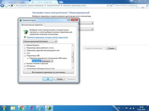

А в дополнительных параметрах?

selenur писал(а):А в дополнительных параметрах?
0RCu0wPCZng.jpg (5703 просмотра) <a class='original' href='./download/file.php?id=129258&mode=view' target=_blank>Загрузить оригинал (97.03 КБ)</a>
Сообщения: 4605
Поставь запрещено, т.е. отключать USB устройства запрещено.

selenur писал(а):Поставь запрещено, т.е. отключать USB устройства запрещено.
вроде бы помогло. уже превышен лимит по времени вчерашних отключений. спасибо
