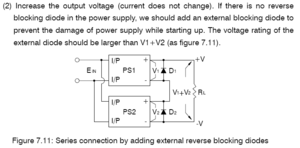

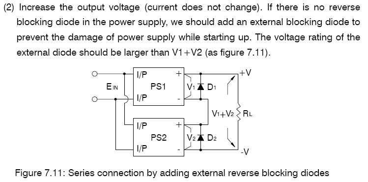

slavyan75 писал(а):
NikolayUa24 писал(а):БП можно взять 2шт на 36в 400вт 11А
с таким напряжением это будет не работа, а мучение
Не соединяя последовательно тогда какой смысл двух БП.
Соединить нужно так.
так мне нужен совет)))) я сейчас на выбираю а ничего друг к другу не подойдёт))))
Собери механику а потом электроника.

fara8018
Сообщения: 39
Зарегистрирован: 07 сен 2014, 21:53
Репутация: 4
Настоящее имя: Фархад Ахунбабаев
Откуда: станица Кущевская Краснодарский край
Re: Фрезерный по дереву 1300*1000*150 из проф трубы 120*80*6
Сообщение fara8018 »
slavyan75 писал(а):fara8018 писал(а):
а если последовательно соединить?
тогда лучше 12-ти вольтовых набрать штук 6 и соединить последовательно
не надо ерничать, Уважаемый. соединение 2-х бп последовательно - общепринятая практика.
