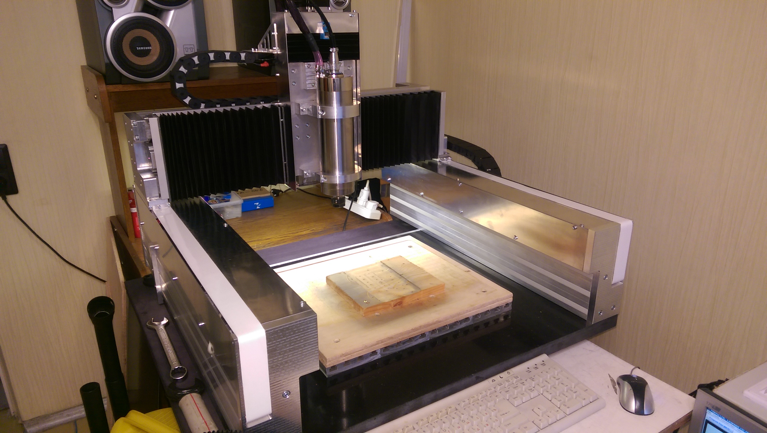

Решил и я под конец постройки своего станочка создать тему на здешнем форуме.
После постройки первого варианта из палок, веревок я получив свою долю критики. Что в конечном счете было оправдано. Станочек получился в целом неплохой, но для моих задач не хватало жесткости. Поэтому его пришлось пристроить в хорошие руки.
После чего занялся проектирование нового варианта что собственно растянулось больше чем на год. Примерно 6 месяцев неспешного проектирование в солиде и столько же на сборку.
8.png (3729 просмотров) <a class='original' href='./download/file.php?id=128451&mode=view' target=_blank>Загрузить оригинал (90.39 КБ)</a>
Вот что в конечном итоге вышло:
IMAG2494.jpg (3729 просмотров) <a class='original' href='./download/file.php?id=128452&mode=view' target=_blank>Загрузить оригинал (1008.34 КБ)</a>
Перпендикулярность оси X-Y, X-Z, Y-Z соблюдена в допуске 0.1мм. На практике без труда можно получить размер в допуске 0.05мм и аналогичную повторяемость.
IMAG2492.jpg (3729 просмотров) <a class='original' href='./download/file.php?id=128454&mode=view' target=_blank>Загрузить оригинал (1.07 МБ)</a>
Блок электроники основан на плате опторазвязки StepMaster V2.5 (Забегая вперед, очень положительные впечатления от работы и технической поддержки Михаила Юрова)
Рабочее поле: 400х350х230 (Планирую установить еще поворотную ось)
Обрабатываемые материалы: Дерево, пластик, алюминий.

Пробовал пилить фанеру, дерево, капралон, оргстекло, алюминий АД31 (пластилин).
Что получилось: Все вышеуказанные материалы получилось выпилить в размер. Правда пришлось на первых парах поискать оптимальные режимы фрезеровки, ранее этим не увлекался.
Понравился шпиндель, ранее с таким дел не имел, сейчас получаю удовольствие от работы с ним. Главное не насиловать его.
Что не получилось:
Сейчас уже смотрю на этот станок, немного по другому. Есть места где немного переделал бы узлы. Избавился от опор Bk BF. Лучше было бы выточить их самостоятельно, с хорошими подшипниками.
Ориентировочный бюджет:Для Белоруса, очень дорого :)
В принципе как то так.

Опоры нет смысла делать. Просто покупать нужно правильные.

Весь большой. Зачем вести кусок железяки, который будет совсем не бюджетный (я про тот, который будет выточен в размер). Есть возможность выточить даже с алюминия. А небольшой плюс $ потратить на более качественные подшипники.
Но это так, мысли в слух.
Сообщения: 13713
Re: Портальник по дереву [400х350]
Время на выпиливание корпусов,крышек,гаек нужно не мало. А покупная нормальная опора она стальная,шлифованая,с сальниками,

Да в общем и целом делать стандартную опору которая стоит 30 баксов смысла никакого нет. За потраченое на это время можно сделать чтонибудь более полезное либо заработать денег гораздо больше чем стоит опора.

Так а в чем собственно проблема этих опор на станке? Кривые, или что?

Я брал дешевые. Они и по качеству не ахти, и по высоте не совпадали.
Сообщения: 4509
а ну вот тебе и ответ. купи фирменные и забудь об этой проблеме

Поразительно то, что вы проектировали полгода (полгода Карл!!)
И поставили винты с внутренней стороны портала.
Какой в этом смысл?
И классический вынос шпинделя на плите вниз.
Сообщения: 13713
Как по дереву то все норм. А в целом есть много мест где можно увеличить жесткость минимальными усилиями и ТМ все это знает и все сознательно сделано именно так как есть просто личное предпочтение.

AVK74 писал(а):Поразительно то, что вы проектировали полгода (полгода Карл!!)
Какой в этом смысл?
Не спешно пол года, да Карл, именно так.
Есть же еще и основная работа, поэтому проектированием занимался по вечерам.
Послушал бы вашу критику. Подробно все что думаете о данном станке. Только если можно обосновано.

Ленточку на портале сделал оригинально. :good:
Только, как я понял, отверстие в профиле не позволило сделать её шире, чтобы плотнее всё прикрыть.
Я в таких случаях приклеиваю вот такие щётки: http://xn----7sbghgbefld9bh6axbq1mi.xn--p1ai/page/175
Очень помогает, дёшево и сердито...
