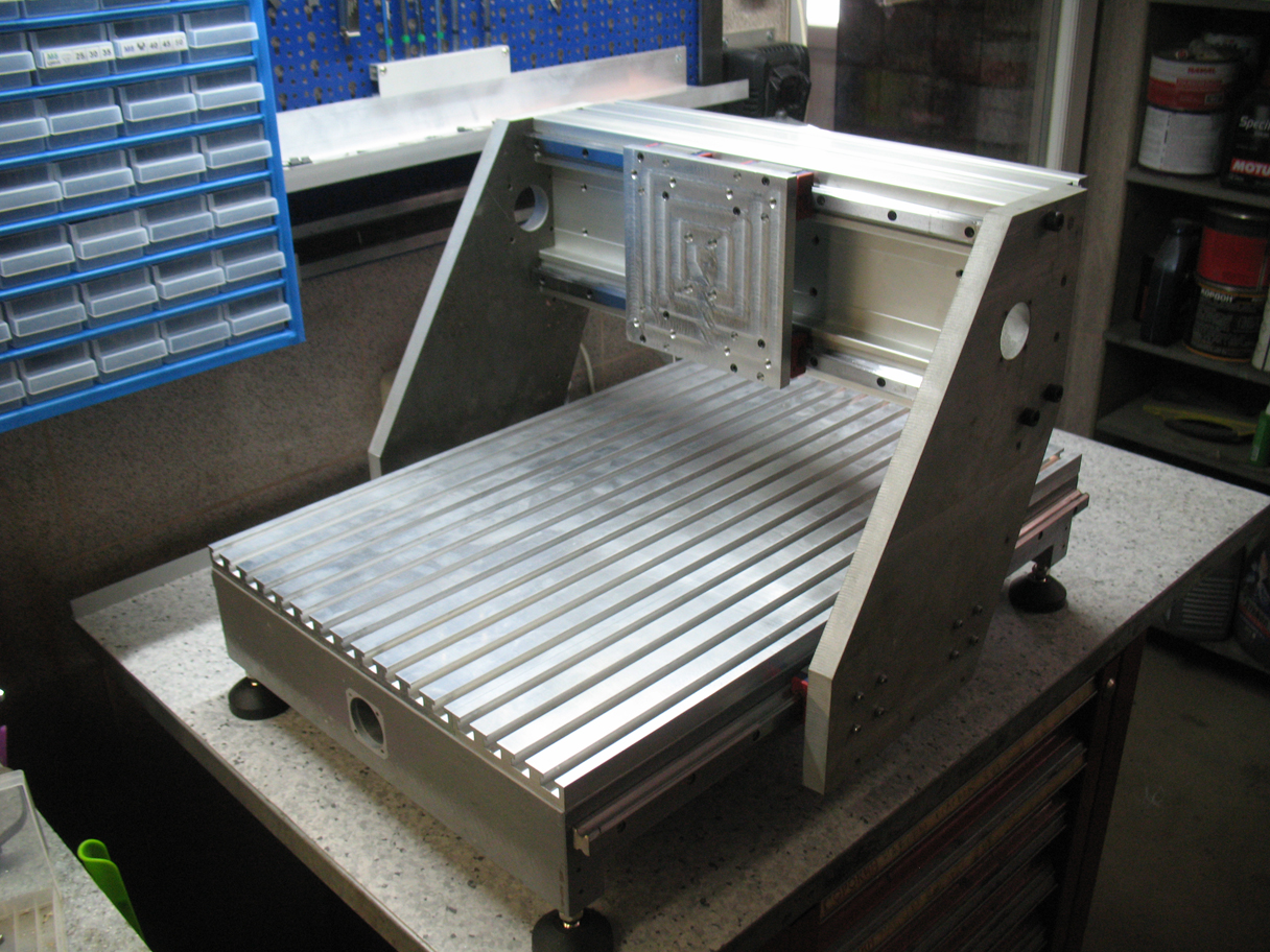

В стадии завершения классический фрезер с подвижным порталом на чугунной станине, рабочее поле 100х300х400 мм. Делаю на заказ.
Винты TBI 1605, направляющие и каретки SAIER SER-GD15N, брендовый Китай: http://en.saierdaogui.com/Product/Guide/3.html
Драйверы буду ставить YAKO YKC2405M, шпиндель GDK80-24Z/1.5, цанга ER16.

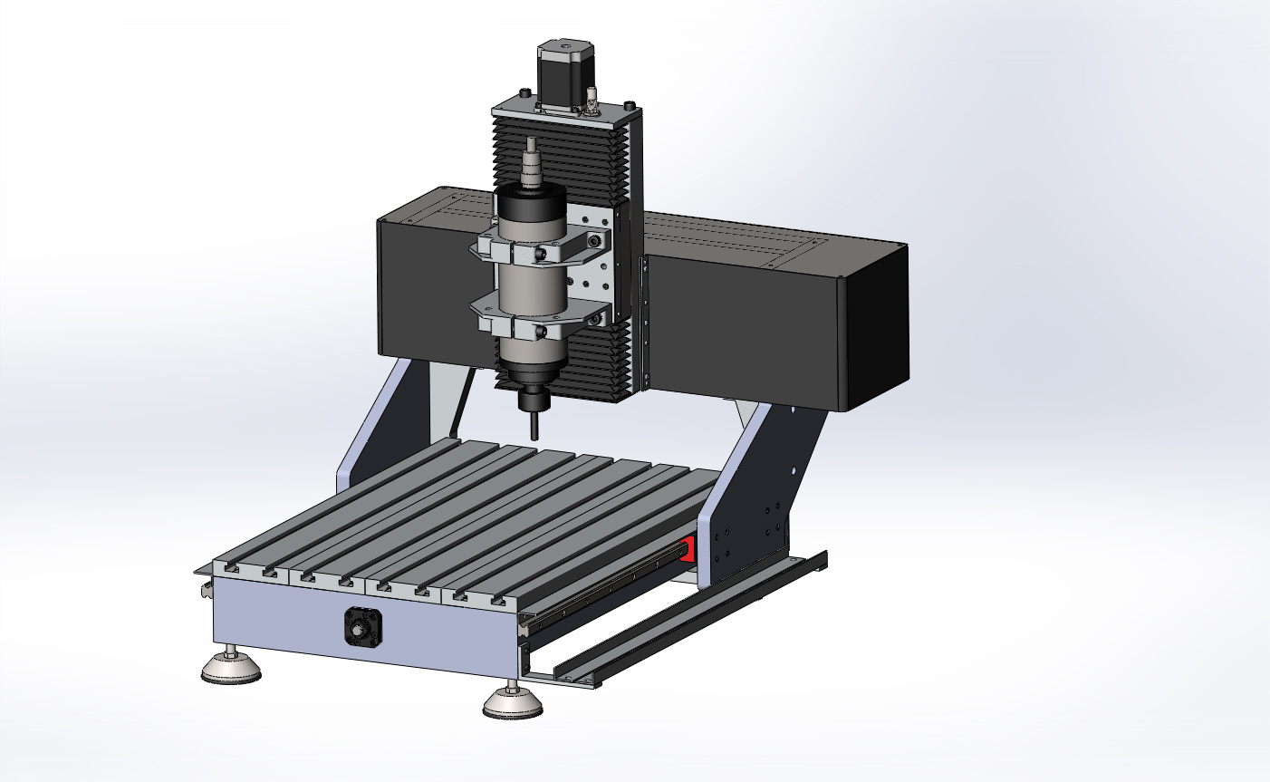

Вот такой вот "Кентавр" выходит:
Кентавр голый.JPG (4515 просмотров) <a class='original' href='./download/file.php?id=128285&mode=view' target=_blank>Загрузить оригинал (85.57 КБ)</a>
Кентавр.JPG (4515 просмотров) <a class='original' href='./download/file.php?id=128284&mode=view' target=_blank>Загрузить оригинал (223.4 КБ)</a>

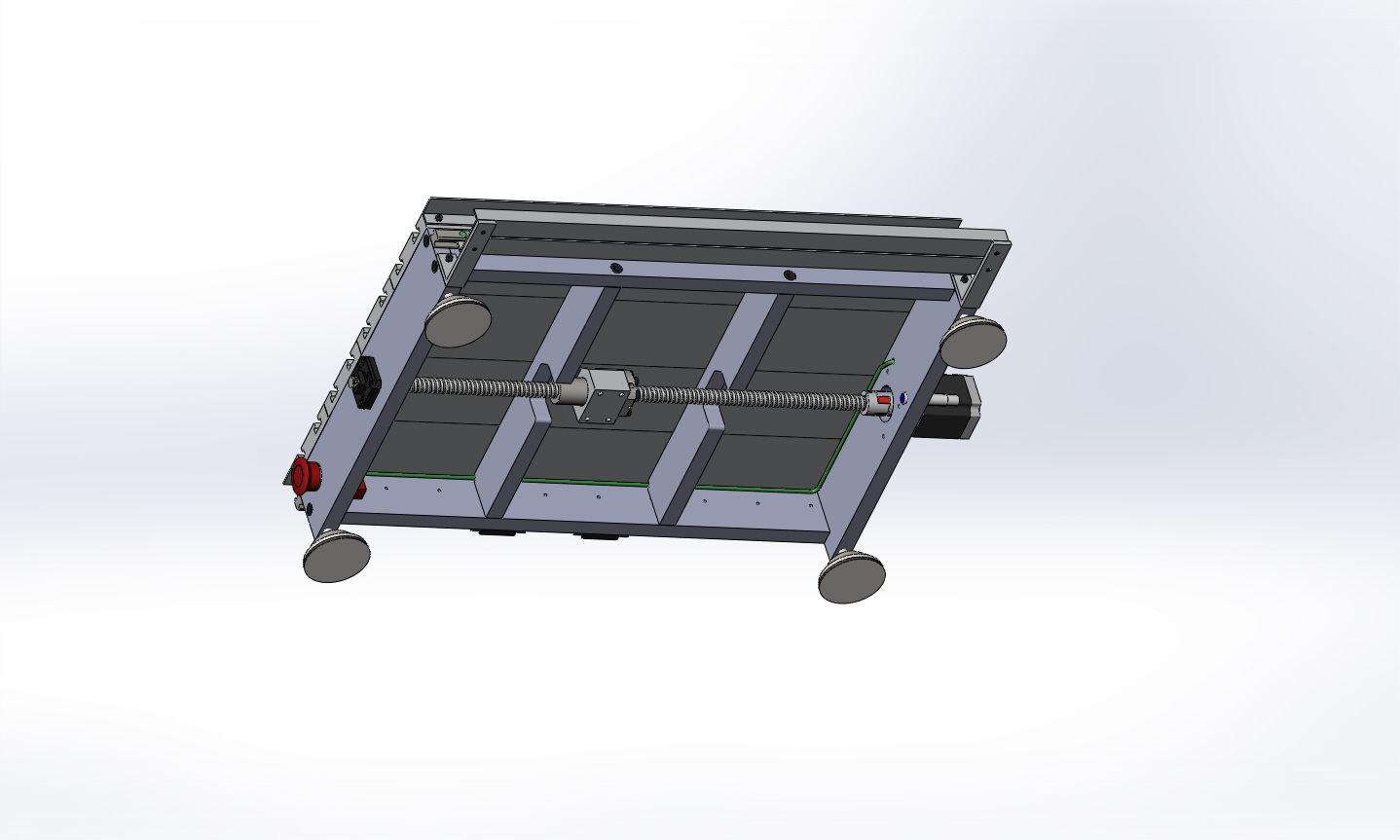

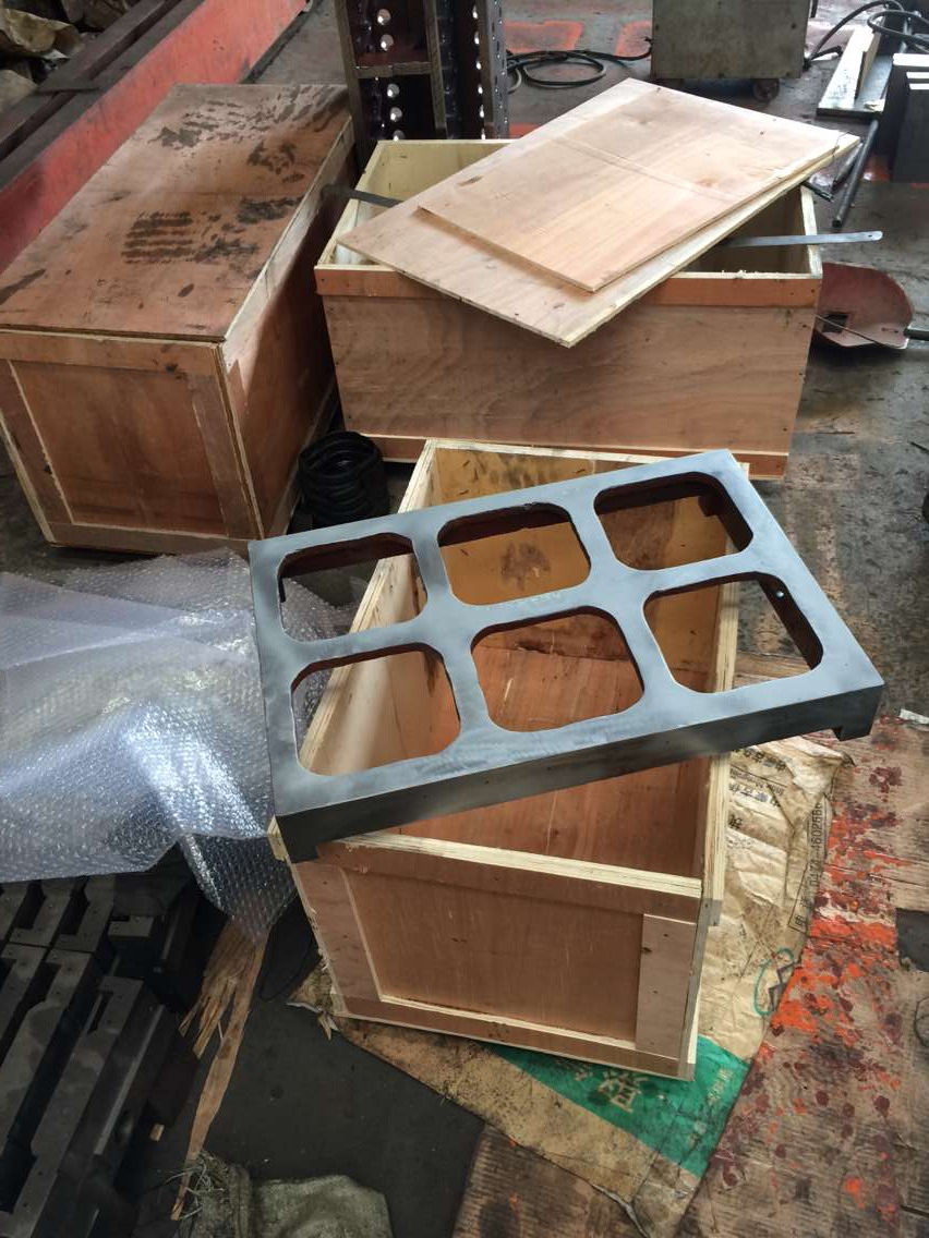

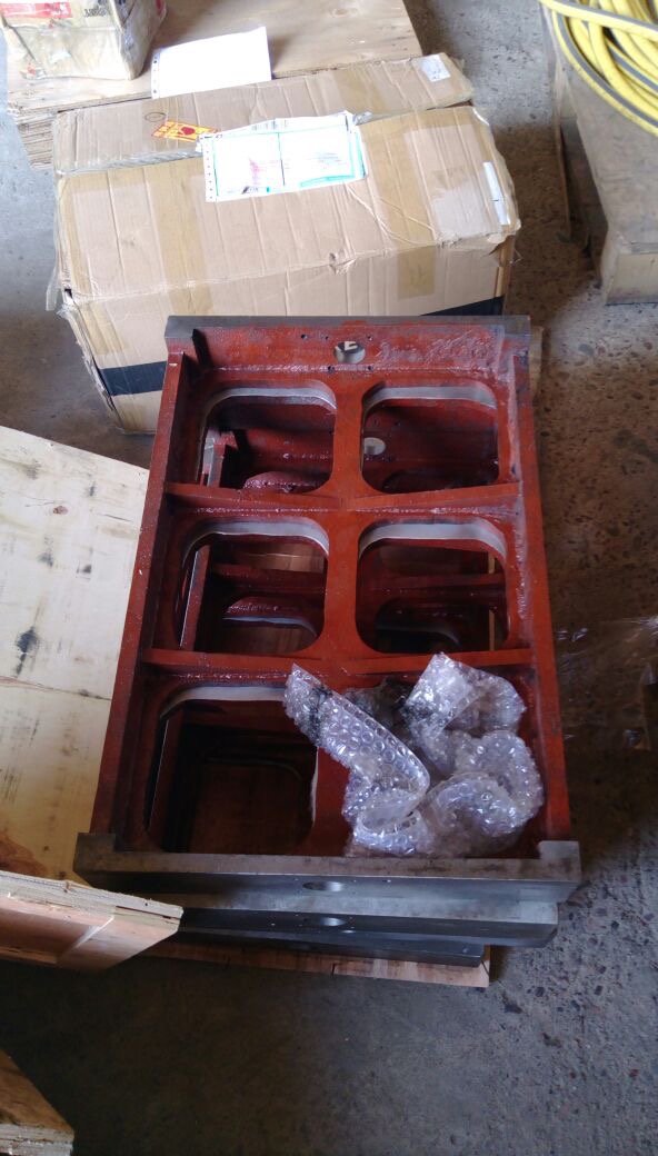

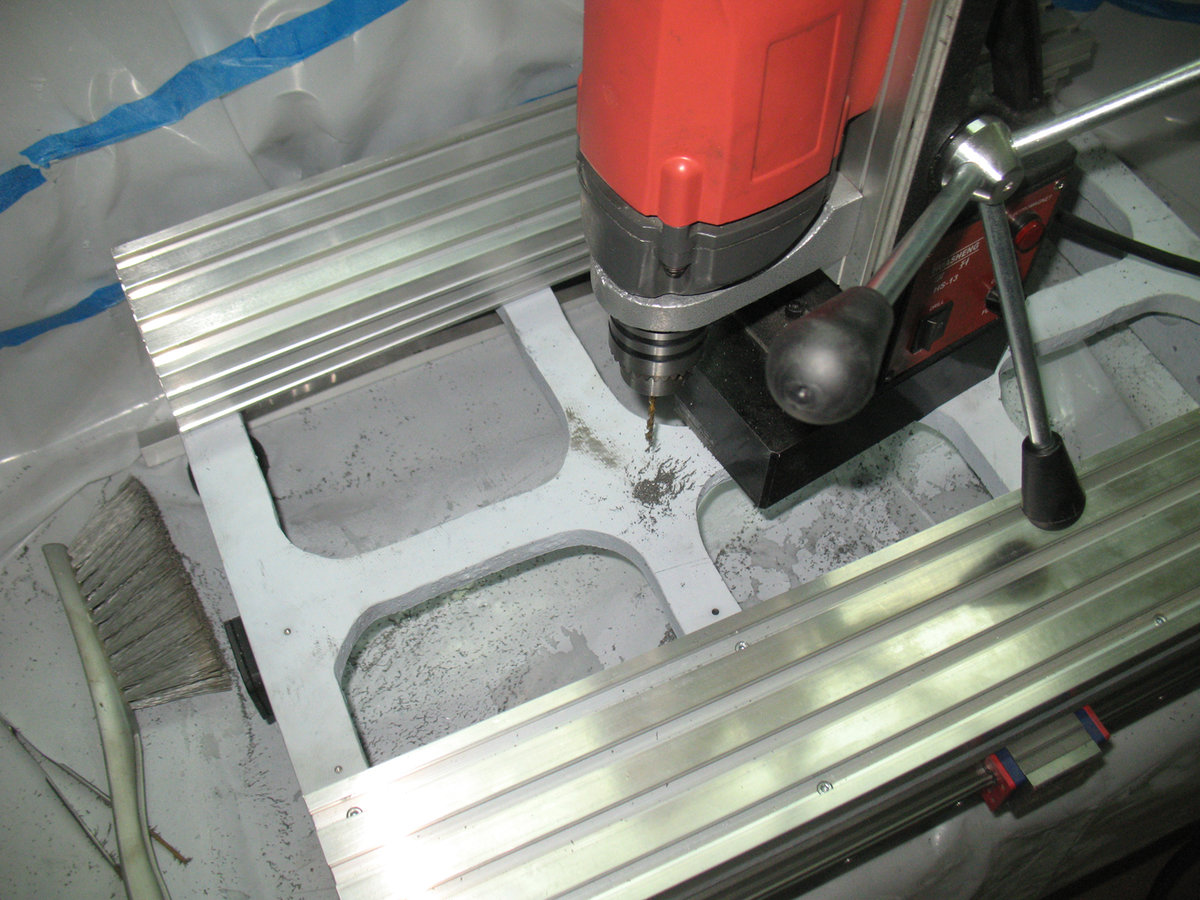

Станины делал в Китае по своим чертежам.
Frame_400x600.JPG (4515 просмотров) <a class='original' href='./download/file.php?id=128280&mode=view' target=_blank>Загрузить оригинал (68.31 КБ)</a>
Frame_400x600_1.jpg (4515 просмотров) <a class='original' href='./download/file.php?id=128282&mode=view' target=_blank>Загрузить оригинал (246.9 КБ)</a>
Frame_400x600_2.JPG (4515 просмотров) <a class='original' href='./download/file.php?id=128283&mode=view' target=_blank>Загрузить оригинал (140.09 КБ)</a>
Получилось очень неплохо, вот только под рельсы отверстия насверлили от балды.
Относительно стола рельсы выставились в сотку (не считая одного угла), относительно друг друга в середине стола прогиб наружу 9 соток.
Подшабрил немного. Влез в 3 сотки. Сделал перемычку, соединил противоположные стороны, покатал каретки по станине, никакого криминала не заметил.
Для такого класса станка, думаю нормально.

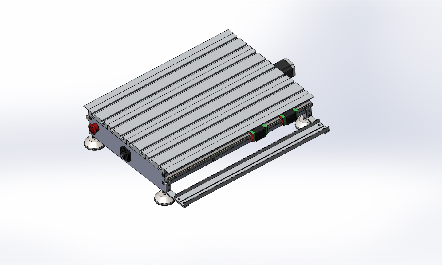

Профиль на стол: http://www.cnc-club.ru/forum/viewtopic. ... 20#p372691 от Menny1112 не дождался, купил у Наиля в Вектронике.
Кентавр станина.jpg (4515 просмотров) <a class='original' href='./download/file.php?id=128287&mode=view' target=_blank>Загрузить оригинал (255.73 КБ)</a>
Кентавр станина 1.jpg (4515 просмотров) <a class='original' href='./download/file.php?id=128288&mode=view' target=_blank>Загрузить оригинал (236.07 КБ)</a>
После скрутки станины отдал пропылить "как чисто" плоскость стола относительно рельс. Но до НГ сделать не успели, заберу только 10-го.

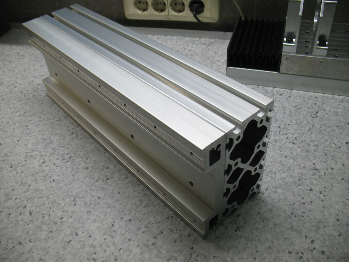

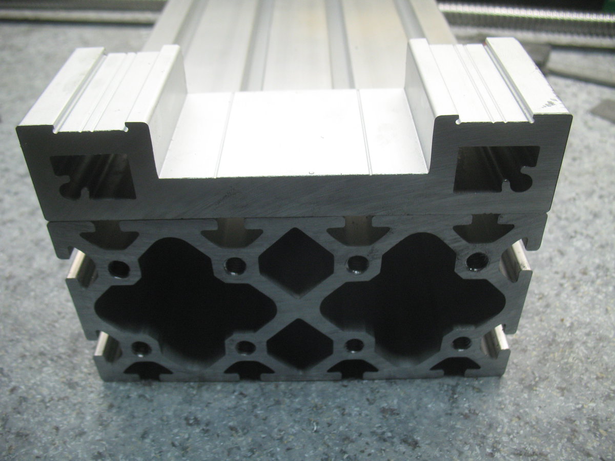

Боковины - Д16Т 18 мм. Ось Z и портал делаю из своего U-профиля: http://www.cnc-club.ru/forum/viewtopic. ... 60#p357530
Приходится ровнять спину и плоскости под рельсы. На подкладку к порталу использую китайский усиленный профиль 80х160 мм:
Портал профиль.jpg (4515 просмотров) <a class='original' href='./download/file.php?id=128286&mode=view' target=_blank>Загрузить оригинал (143.01 КБ)</a>
На форуме не выкладывал по тому, что сборку приходилось вести поэтапно и корректировать проект, т.к. не всё сам фрезерую и иногда выползают мелкие косяки по толщине деталей, когда плоскости прогоняют. Закончу, подчищу все косяки и выложу проект в свободный доступ. Будет вариант на станине из дюрали:
Станина из дюрали-1.JPG (4515 просмотров) <a class='original' href='./download/file.php?id=128289&mode=view' target=_blank>Загрузить оригинал (267.4 КБ)</a>
Станина из дюрали.JPG (4515 просмотров) <a class='original' href='./download/file.php?id=128290&mode=view' target=_blank>Загрузить оригинал (179.76 КБ)</a>
На сегодняшний день осталось только боковины портала фрезернуть. Но я что-то призадумался, 18 мм не тонковато? Может не спешить, заказать металл и хотя бы миллиметров 25 сделать?

если не секрет, во сколько обошлась одна станина в воронеже? я так понимаю, она уже с чисто обработанными боковинами под рельсы?

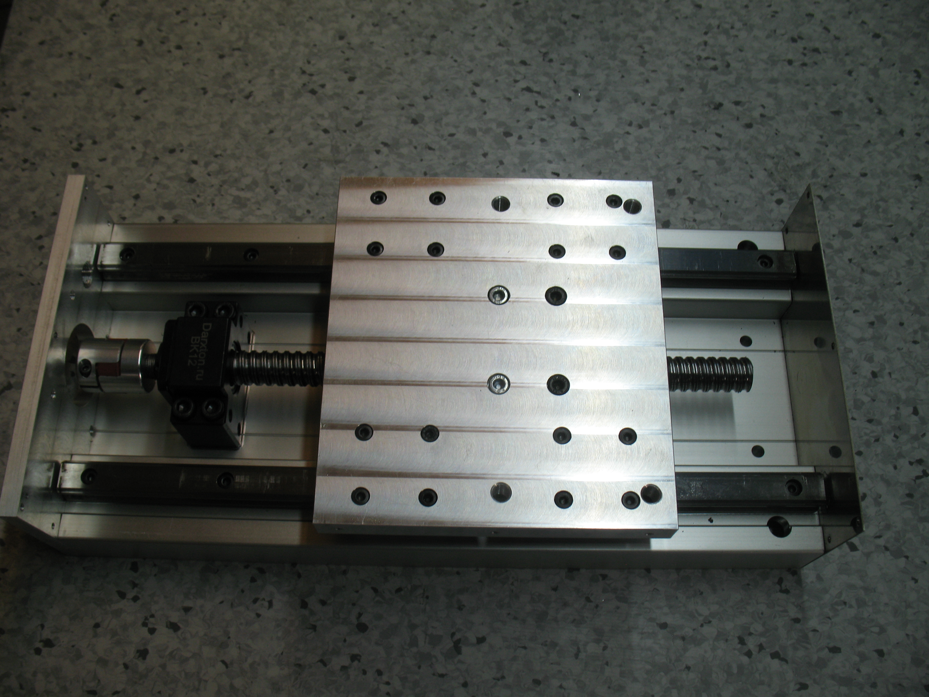

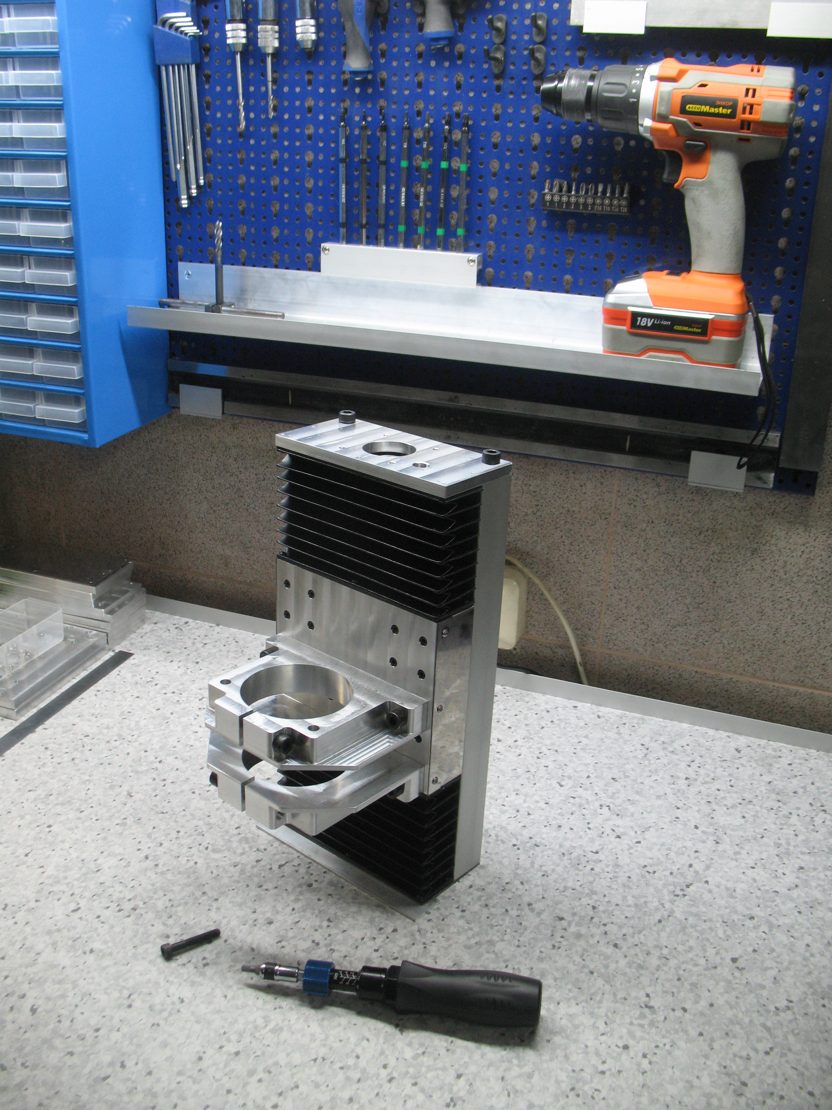

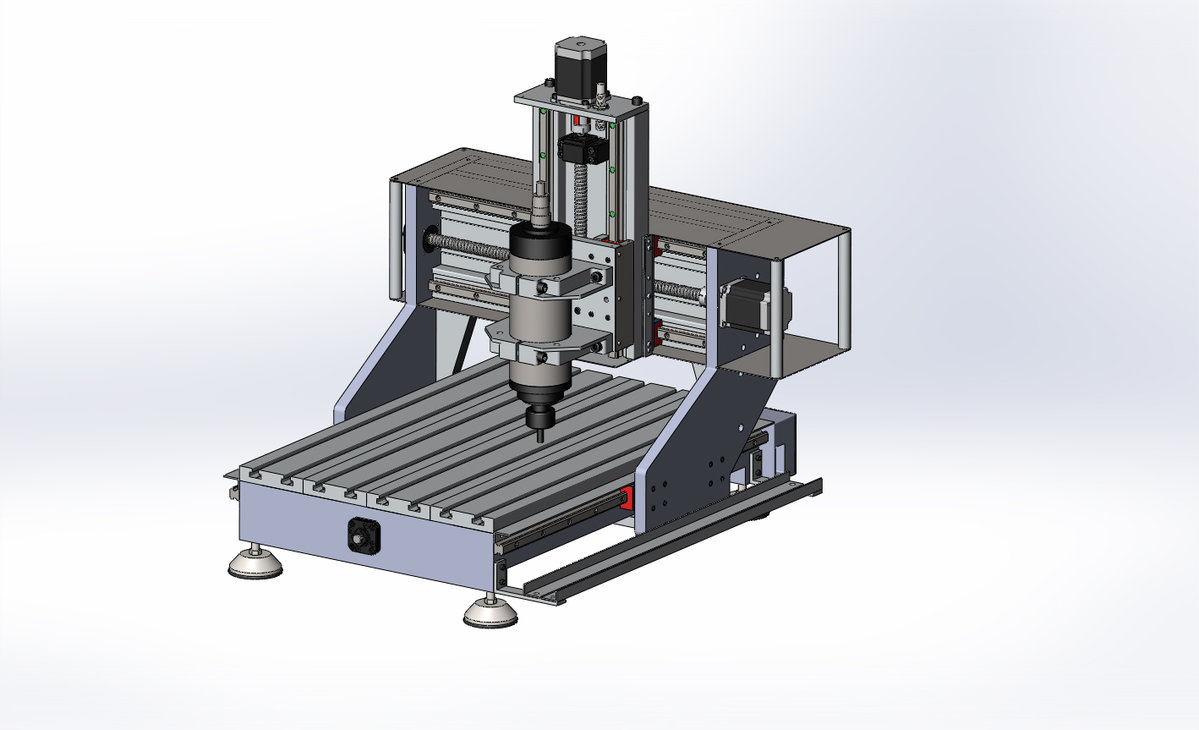

Доделал ось Z. Ход получился 140 мм. С расстоянием от стола до портала 100 мм можно работать без перестанова шпинделя 60 мм фрезой на всю высоту.
Ось Z 100-140 сгофрой.JPG (4429 просмотров) <a class='original' href='./download/file.php?id=128319&mode=view' target=_blank>Загрузить оригинал (138.08 КБ)</a>
Ось Z 100-140 006.jpg (4429 просмотров) <a class='original' href='./download/file.php?id=128321&mode=view' target=_blank>Загрузить оригинал (1.84 МБ)</a>
Ось Z 100-140 007.jpg (4429 просмотров) <a class='original' href='./download/file.php?id=128322&mode=view' target=_blank>Загрузить оригинал (3.39 МБ)</a>
Ось Z 100-140 008.jpg (4429 просмотров) <a class='original' href='./download/file.php?id=128323&mode=view' target=_blank>Загрузить оригинал (1.41 МБ)</a>
Ось Z 100-140 004.jpg (4429 просмотров) <a class='original' href='./download/file.php?id=128333&mode=view' target=_blank>Загрузить оригинал (2.27 МБ)</a>
Ось Z 100-140 014.jpg (4429 просмотров) <a class='original' href='./download/file.php?id=128325&mode=view' target=_blank>Загрузить оригинал (3.64 МБ)</a>
Отверстия под кронштейн крепления шпинделя делал для стандартного литого китайского. А потом решил сделать свои.
Приедет шпиндель, примерю и верхний кронштейн подниму по максимуму.
Вот модель в Солиде 2012:

Под кабельканал ненужно корытом делать а то стружкой завалит. Надо или уголок или корыто с вырезами в дне.

donvictorio писал(а):если не секрет, во сколько обошлась одна станина в воронеже? я так понимаю, она уже с чисто обработанными боковинами под рельсы?
С доставкой вышло 20 тысяч. Если бы не отверстия под ШД и опору, то получилось бы значительно дешевле. Китаец упирался и гнул цену, т.к. фрезеровать с противоположных сторон и выставляться очень трудно. Станины не шлифованные, из под фрезера, но довольно ровные.
frezeryga писал(а):Под кабельканал ненужно корытом делать а то стружкой завалит. Надо или уголок или корыто с вырезами в дне.
На фото уголки не от корыта, а от защиты рельс станины и ещё не прикручены к кронштейнам. А так там два уголка 15х15 мм и расстояние между ними 20 мм, не засыпет.

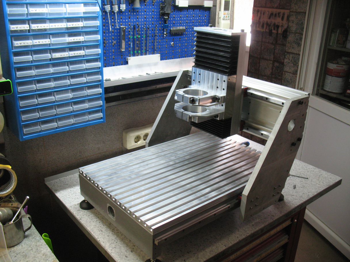

Собрал портал:
Станок 300х400 002.jpg (4128 просмотров) <a class='original' href='./download/file.php?id=130489&mode=view' target=_blank>Загрузить оригинал (745.48 КБ)</a>
Станок 300х400 003.jpg (4128 просмотров) <a class='original' href='./download/file.php?id=130490&mode=view' target=_blank>Загрузить оригинал (863.7 КБ)</a>
Станок 300х400 005.jpg (4128 просмотров) <a class='original' href='./download/file.php?id=130491&mode=view' target=_blank>Загрузить оригинал (978.6 КБ)</a>
Примерил готовые детали, правда боковины портала совсем от другого станка схожего по конструкции:
Станок 300х400 009.jpg (4128 просмотров) <a class='original' href='./download/file.php?id=130492&mode=view' target=_blank>Загрузить оригинал (1.03 МБ)</a>
Станок 300х400 011.jpg (4128 просмотров) <a class='original' href='./download/file.php?id=130493&mode=view' target=_blank>Загрузить оригинал (1.14 МБ)</a>
Хожу мимо, катаю туда-сюда портал по станине, типа медитирую. :yawn:

ultrus, скажите пожалуйста, чем вы руководствовались при проектировании боковин портала и поперечин с вырезом под винт? Для чего в этой станине чугун?
И самый главный вопрос, под обработку чего заточен этот станок?

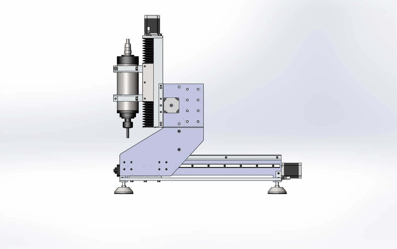

Montis писал(а):чем вы руководствовались при проектировании боковин портала
Здравым смыслом руководствовался, моделями деталей и личным опытом. Нет у меня профильного образования. :wik:
На пальцах сложно объяснить, но попробую в двух словах.
Это ни в коем случае не побуждение к действию и я не претендую на то, что всё сделал по канонам. Ведь любой станок, это сплошной компромисс...
По мне, шпиндель должен располагаться между кареток портала, но так как это не достижимо, т.к. получается слишком большое плечо, то постарался расположить его в их границах кареток.
Фрезер 300х400 разрез.JPG (3991 просмотр) <a class='original' href='./download/file.php?id=130522&mode=view' target=_blank>Загрузить оригинал (177.68 КБ)</a>
Недоход шпинделя до края стола 35 мм, это позволяет зажать деталь стандартным прижимом.
Фрезер 300х400 влево.JPG (3991 просмотр) <a class='original' href='./download/file.php?id=130523&mode=view' target=_blank>Загрузить оригинал (135.79 КБ)</a>
Крайнее правое положение рассчитал в совокупности всех факторов, рабочий ход, расстояние между каретками боковины и расположением нижней планки.
Фрезер 300х400 вправо.JPG (3991 просмотр) <a class='original' href='./download/file.php?id=130524&mode=view' target=_blank>Загрузить оригинал (137.26 КБ)</a>
Ну и много чего ещё.
Про поперечины, если вы имеете ввиду сам портал, то он строился по размерам деталей и поправкам на фрезеровку профилей. То есть по факту полученных после фрезеровки плоскостей.
На общую конструкцию станка это практически не влияет. Просто всё надо чертить последовательно. Теперь, когда знаю истинную кривизну профилей и размеры фрезеровки, всё намного проще.
sima8520 писал(а):сколько под рельсами портала сфрезеровал?
Спину профиля поровняли на 2 десятки, потом перевернули и на 2 десятки поровняли плоскости под рельсы. тоже самое на оси Z.
Китайский профиль 80х160 мм ну дюже кривой, удалось несколько штук фрезернуть по одной плоскости на 4 десятки. А пару штук пришлось отложить, там винт на обе стороны 1,5 мм.
Montis писал(а):Для чего в этой станине чугун?
А из чего ещё оптимальнее всего делать станины? Если бы у всех была бы возможность по адекватным ценам лить и обрабатывать станины из чугуна, вряд ли кто заморачивался бы на станины из дрищёвого профиля. Трудоёмко и дорого выходит, да и с жёсткостью вопросы. А хороший профиль добыть бюджетно не получается.
Montis писал(а):И самый главный вопрос, под обработку чего заточен этот станок?
А нету пока у заказчика конкретных задач, он хочет небольшой крепкий и точный станочек, но что-бы был с потенциалом. И дерево погрызть, и дюральку помалу попылить.
Сделаем, попробуем и скажем, типа пилит титан 8 мм фрезой с заходом в 1 мм. :lol:

По мне так важнее чтобы ребро треугольное крепилось как можно ближе к каретке а то что шпиндель в пределах или за пределами кареток вообще ни на что не влияет.
ultrus
Сообщения: 2039
Репутация: 1329
Откуда: Воронеж
Re: Портальник 100х300х400 на чугунной станине.
Сообщение ultrus »
frezeryga писал(а):По мне так важнее чтобы ребро треугольное крепилось как можно ближе к каретке а то что шпиндель в пределах или за пределами кареток вообще ни на что не влияет.
Про ребро согласен, но как есть, так есть. По этому задняя часть боковины не прямая как у тебя, а углом.
Можно конечно и ближе подвинуть, но тогда спереди деталь хрен закрепишь и фреза будет уходить вперед за стол. Я же и говорю, везде компромиссы и их каждый выбирает сам.
