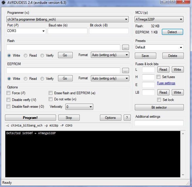

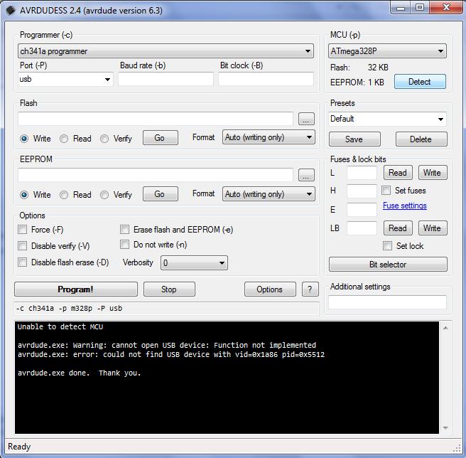

При нажатии "detect" avrdudess ругается, что вроде как не может обнаружить контроллер. :thinking:

Сейчас нет возможности проверить, но мне кажется- выбирать надо было не программатор сн341а а там в списке рядом ещё один сн341а с каким то дополнительным словом был. Попробуйте.
Сам программатор, я надеюсь, в Винде нормально определяется?

Сообщение @lice »
Стоп. Программатор должен Виндой определится как сом порт, а у вас там в скриншоте написано usb. Драйвер для сн341 устанавливали?

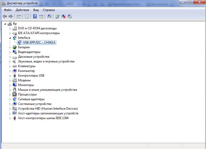

отдельно нет, определился сам. Может нужен свой, где взять?
Упс. Поглядиел в диспетчере, и точно неопознанное устройство. Стало быть драйвер не встал.

В диспетчере устройств сом порт от этого программатора появляется?
Сейчас драйвером поделиться не могу т.к. с мобильника, но я его в интернете быстро нашёл.

Первые слова благодарности...
первая часть мармезонского балета завершена - контроллер найден. как быть дальше?

Теоретически- можно заливать hex файл прошивки в флеш память Атмеги. Но у меня почему то это не получилось- при верификации всегда был "фейл". Я решил что просто у меня какой то травмированный микроконтроллер, так как перед этим он самопроизвольно "потерял" свою прошивку.
Поэтому я в Аvrdudess только стёр всё, что в флеше было (не знаю- нужно это было для дальнейшей прошивки или нет, но таким образом я удостоверился, что в Атмегу можно писать) через сн341 и программу Аrduino IDE залил bootloader, и потом уже подключив плату контроллера напрямую к usb, через Xloader залил прошивку.

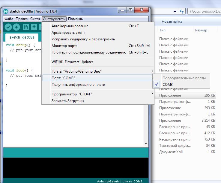

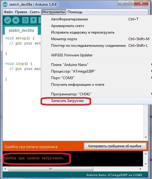

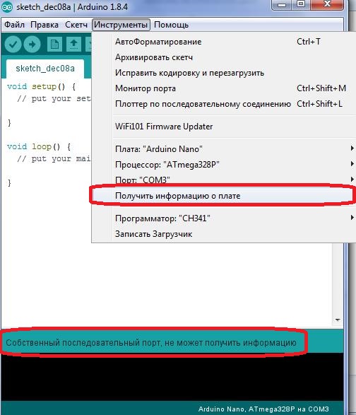

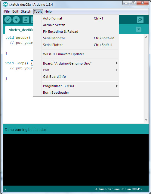

С Аrduino IDE тоже не все просто :thinking:
На попытку получить информацию о плате пишет, что не может порт.
При попытке записи загрузчика, тоже ошибка. Может плату выбрал не ту?
scr3.jpg (2905 просмотров) <a class='original' href='./download/file.php?id=126374&mode=view' target=_blank>Загрузить оригинал (75.26 КБ)</a>

Интересно, что он подразумевает под "Собственнный последовательный порт..."? На английском нельзя переключить?
Номер порта правильный (проверьте по диспечеру задач)? Другие проги, открывающие этот порт, не активны?

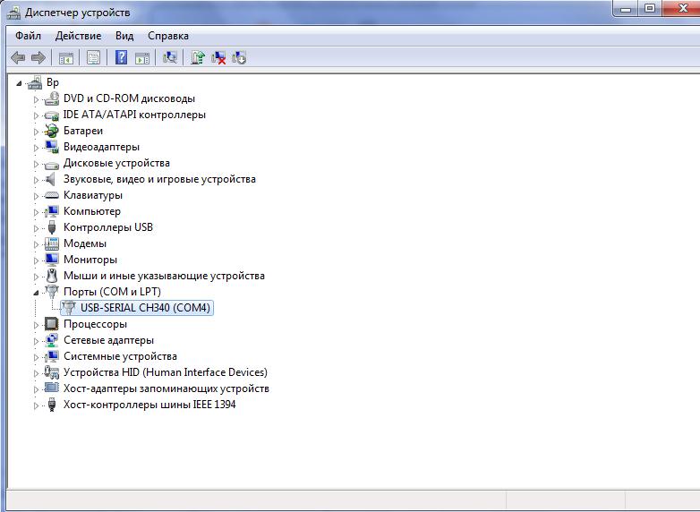

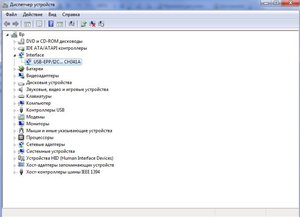

С диспетчером такая картина. Когда подключаю плату контроллера напрямую через USB он определяет СОМ-порт(4), а когда через СН341 какой-то интерфейс.

Непонятка с портом натолкнула на мысль вернуться в Аvrdudess посмотреть что там. Там СОМ3, попробовал выставить USB - Атмега определилась. Попробовал прошить напрямую - прошилась без фейлов. И дятел ожил!!! Правда ведет себя немного неадекватно (инвесрсия по Z и не совпадают размеры и перемещения). Но это уже кое-что. Кстати при подключении программатора к дятлу чтоб не паяться использовал штатную гребенку (MISO там "неявно" присутствует Z-end через 100 Ом соединен с 16 ногой). @lice :beer_blow: Форум forever!

Контроллер при заливки загрузчика всё таки надо было выбирать Arduino/Genuino Uno иначе потом нельзя залить прошивку через Xloader. Но ошибки при заливкe загрузчика не было и при выборе Аrduino Nano. И да- сом порта при подключении контроллера через СН341 нет, там появляется этот усб интерфейс. Это я тоже ступил немножко...

Теперь с шагами все Ок. Но в Аrduino IDE у меня почему-то висит СОМ порт и ошибка загрузчика не уходит.
