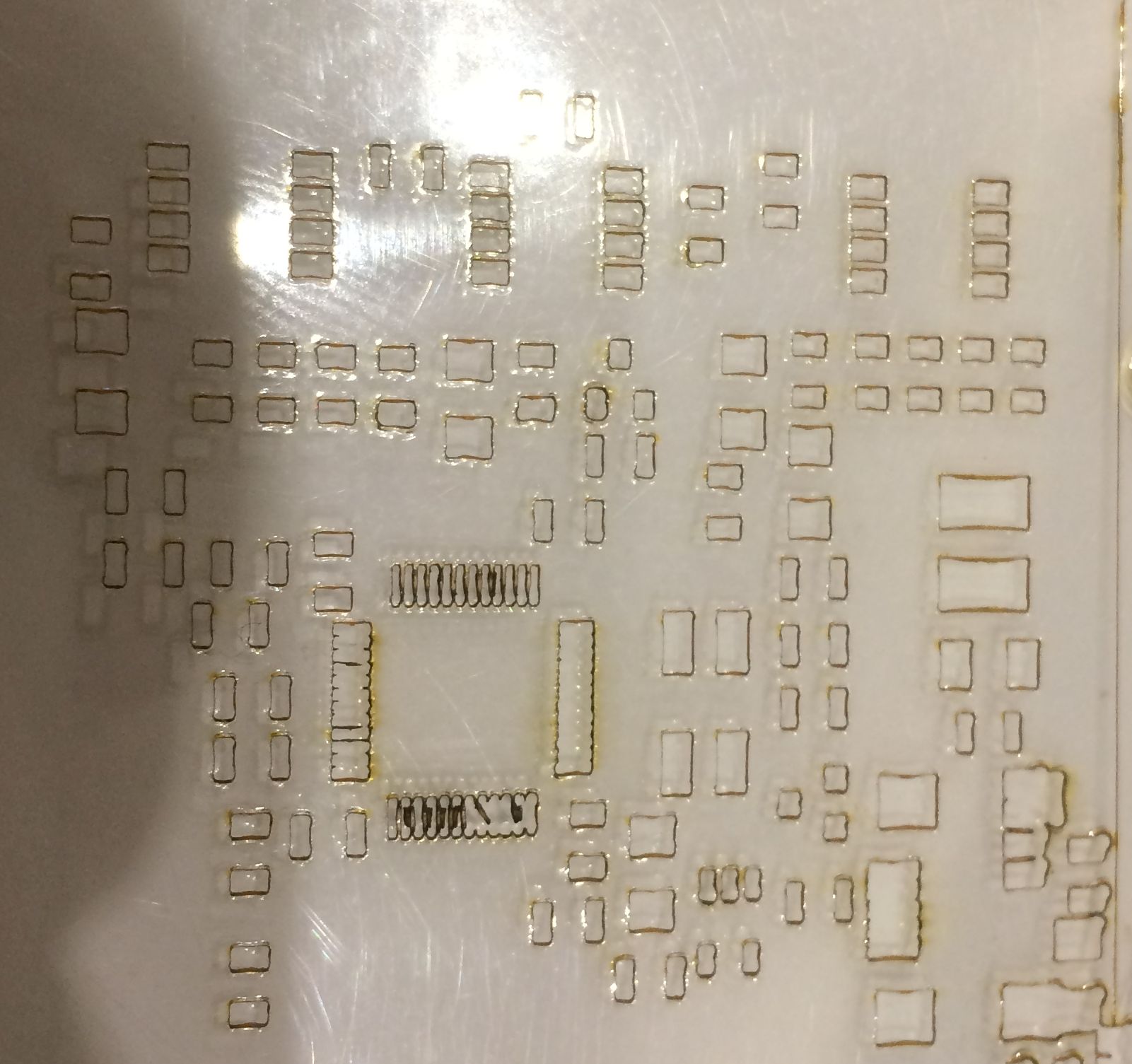

Кое-что начинает получаться )) Попробовал лазером выжечь, более-менее. Еще немного эксперементов и усе будет )) Единственная проблема, лазер сам не выключается когда переходит между отверстиями. Как сделать программно чтобы выключался пока не знаю..Тупо скопировал УП в Эксель, завтра напишу макрос который будет вставлять в нужные место останов и запуск лазера. Пока сделал несколько переходов в ручную. Нанес пасту через полученный трафарет, запаял операционник и пару кондеров, просто так на пробу. Все получилось гуд, ножки не слиплись, кондеры запаялись. Фото под микроскопом.

Lecter писал(а):Единственная проблема, лазер сам не выключается когда переходит между отверстиями. Как сделать программно чтобы выключался пока не знаю..
Поставь дополнительный концевик на Z - и механически выключай луч при парковке каретки в безопасную зону при перемещении между отдельными объектами.
Программы РСВ-шинга расчитаны на механический инструмент и имеют параметры управления высотой безопасного перемещения.
Потому при замене фрезы на лазер можно указать в качестве безопасной высоты подъём в зону выключения лазера...

AlexVlg писал(а):На фото, края оплавлены, похоже не хватает мощности. Можно попробовать поставить обдув рабочей зоны. Еще, где-то видел, клеют аракал на поверхность.
Нет, мощности как раз хватает на прорезь насквозь. Мощность 90 стоит. Если больше - оплавляет перемычки

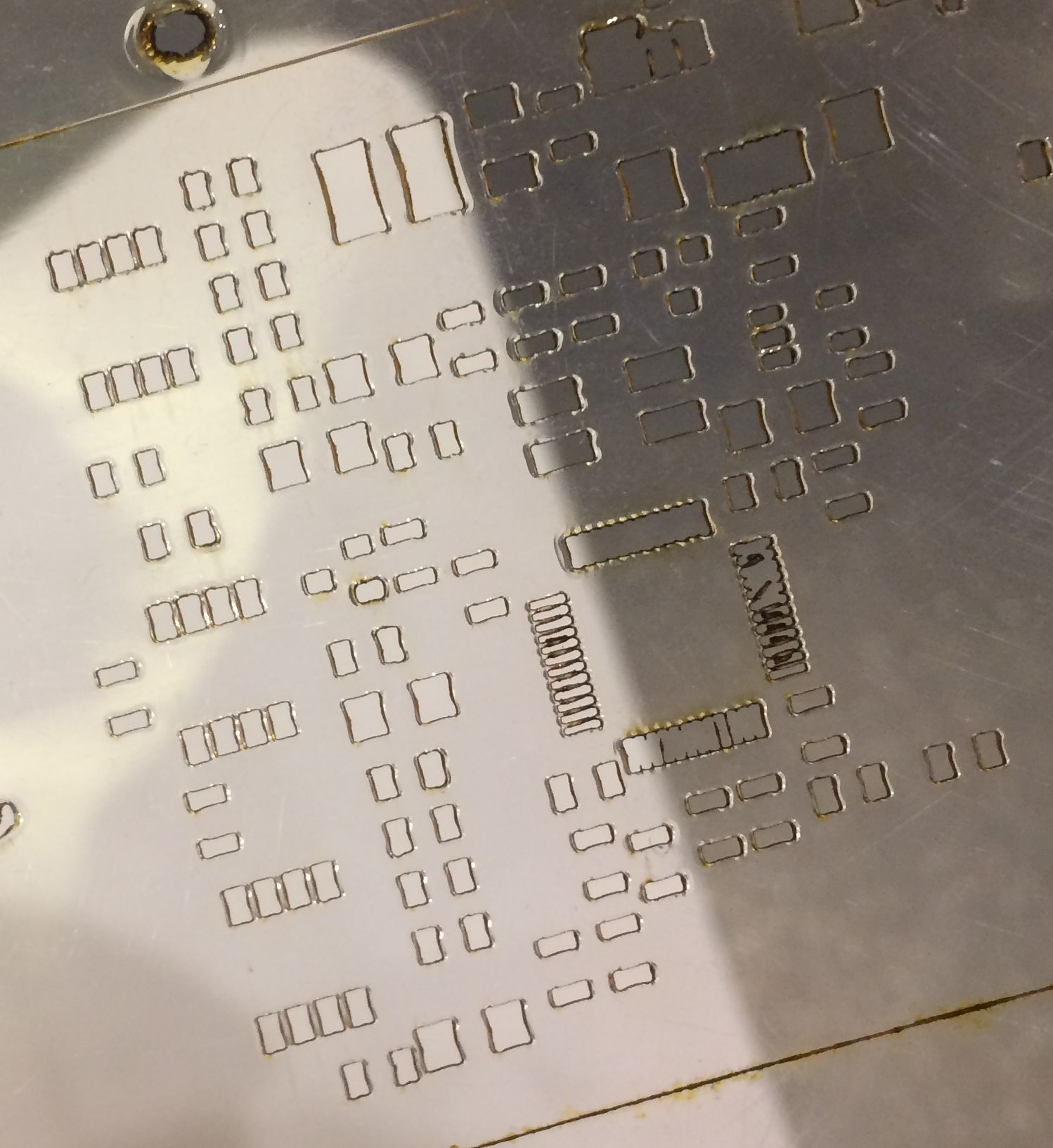

Вообщем кажется победил)) Получилось неплохо весьма, единственно под микруху перемычки погорели, но там корпус LQFP48, расстояние между ножками маленькое. Лазер, скорость 700, мощность 85. В код вставлял останов и запуск лазера после каждой дырки, дабы не жег когда переезжал. Пленка - обложка от какой-то инструкции, 0,23 мм)) Вроде это пластик типа ПЭТ-А. Такого трафарета вполне достаточно для нанесения пасты, проверено. Дырки под SMD 0806!
ЗЫ На оплавленные отверстия внимания не обращайте, это от прошлых экспериментов осталось

Ну поздравляю! Но, видимо, придется делать предварительную обработку векторов: заменять ноги микрух полоской и, если оплавление увеличивает размер отверстий - уменьшать их. И если на ваших станках есть возможность заменить лазер на шпиндель - советую ей воспользоваться )

Шпиндель поставить можно, пробовал, рвёт перемычки если узкие.
