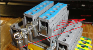

В ящик заходит 220В, с помощью 5-ти пиновых клемм разветвляется. Сейчас их не хватает и ставить второй - не хочу, вид колхозный и не удобные они. Чем заменить? Что используется для разветвления проводов, кроме скруток и клемм?
Сообщения: 13713
Re: Собираю портальник по алюм 600х400х110
Клемник.
Nonstopich
Сообщения: 1016
Репутация: 284
Сообщение Nonstopich »
cnc3426 писал(а):Что используется для разветвления проводов
Используются составные клеммы (если мы говорим о Din-рейке) и гребёнки.
KlPerem3-Block.png (5119 просмотров) <a class='original' href='./download/file.php?id=125011&mode=view' target=_blank>Загрузить оригинал (951.84 КБ)</a>

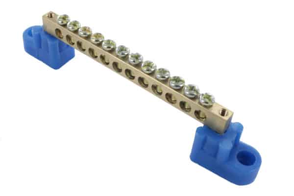

Ещё можно применить шины.

Где их можно купить? А к шине подключать фазу и рядом ставить такую же с нулём, что-то боюсь.
Сообщения: 21923
cnc3426 писал(а):А к шине подключать фазу и рядом ставить такую же с нулём, что-то боюсь.
http://www.iek.ru/products/catalog/?pag ... 6&idx=1012
http://www.iek.ru/products/catalog/?pag ... =1012_1013

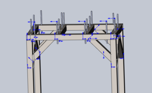

Тумбу под станок какой высотой делать? Нашёл пару эскизов для портальных фрезеров, как-то низко... или сидя выставляете детали? :)
Нарисовал на 70% тумбу высотой метр из 80-ой трубы толщиной 4мм, вес уже 106кг. Станок легче, но его нельзя прикручивать к кривой тумбе - согнёт. И нафига тогда такая тяжесть?

Опять вопрос про тумбу: кто прикручивал станки к тумбе, например, на шпильки к стальной трубе? Думаю, что можно затянуть шпильки в станке, навернуть гайки и поставить на них, дальше затягивать гайками снизу, проверяя рабочий стол щупами под линейку. Т.е. можно поднимать и опускать каждую шпильку.
Для стружки делать "корыто" или есть какие хитрые варианты?

Отвечу сам себе: к сварной тумбе прикручивать станок из алюминиевых труб - плохая идея, потому что тумба не отпущена. Поведёт.
