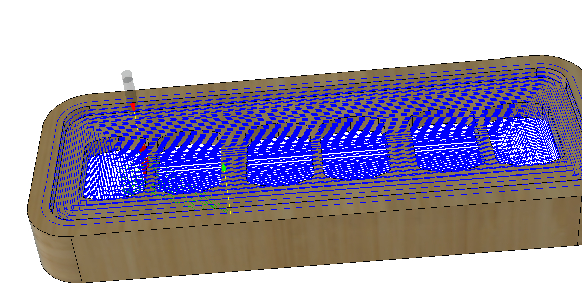

Вот например во фьюжене я фрезеровал дерево для часов:

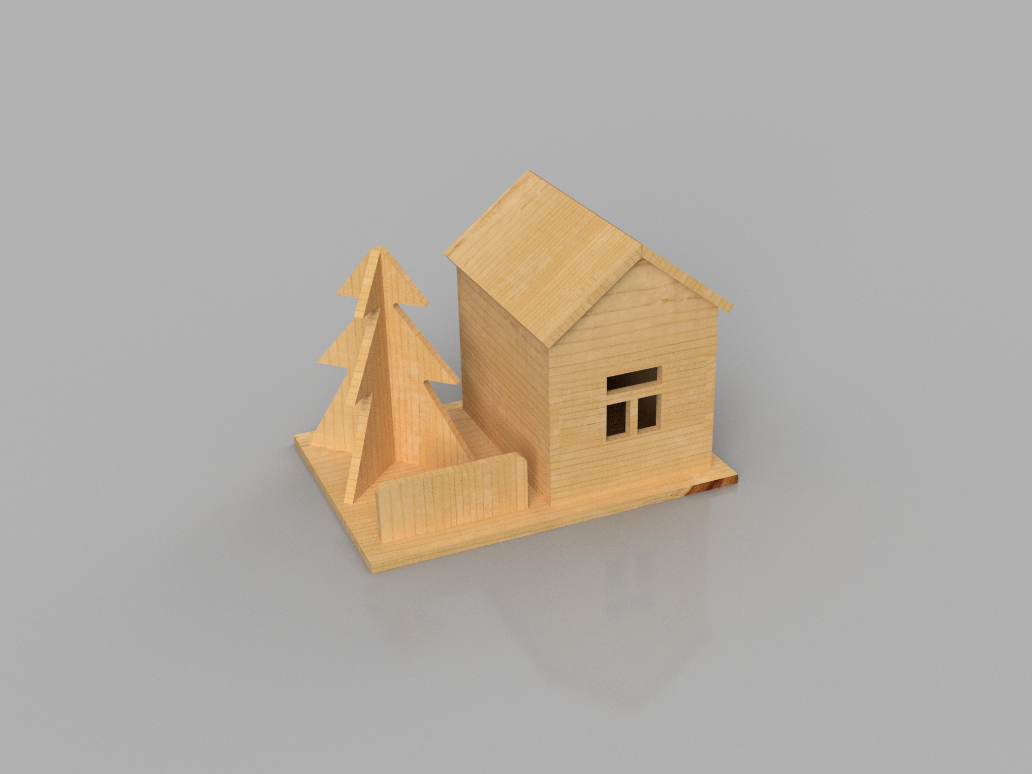

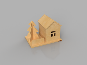

Вот поделка из фанеры, так-же с полной генерацией G-кода для фрезеровки

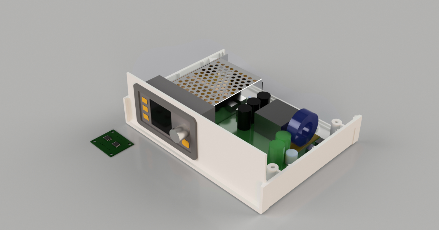

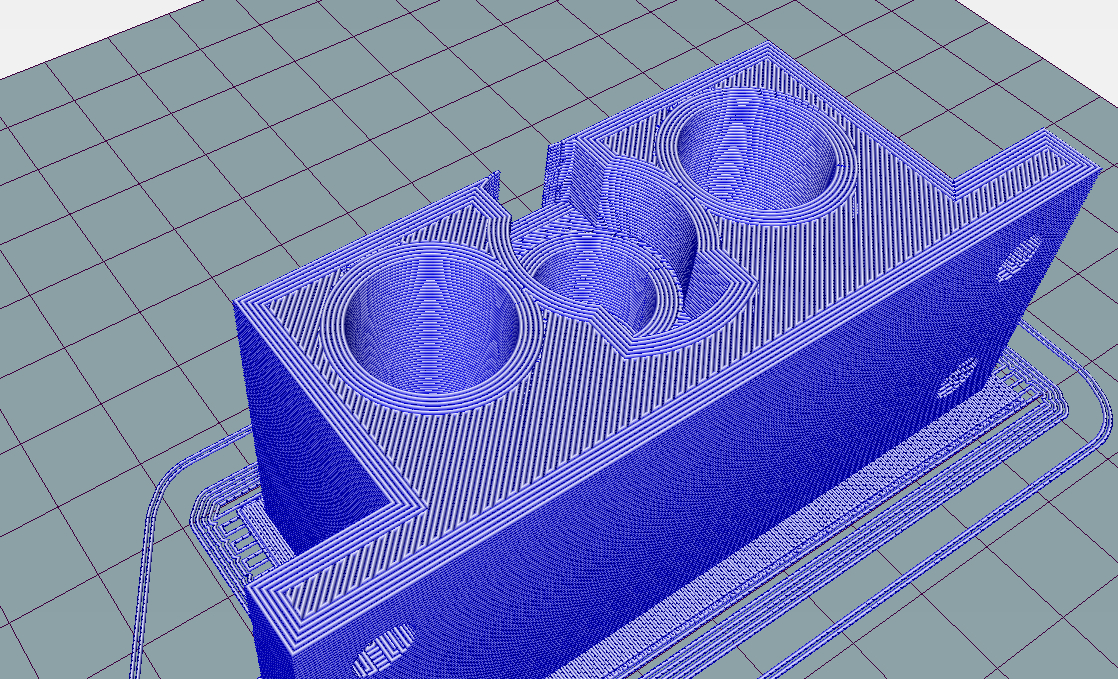

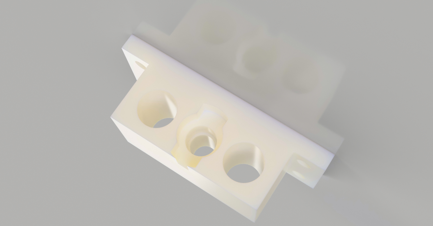

Вот деталь для печати на 3-д принтере,
в программе после того как начертил нажимаешь кнопочку, и запускается программа для принтера, нажав в ней ещё одну кнопку:
получаем траекторию для печати.

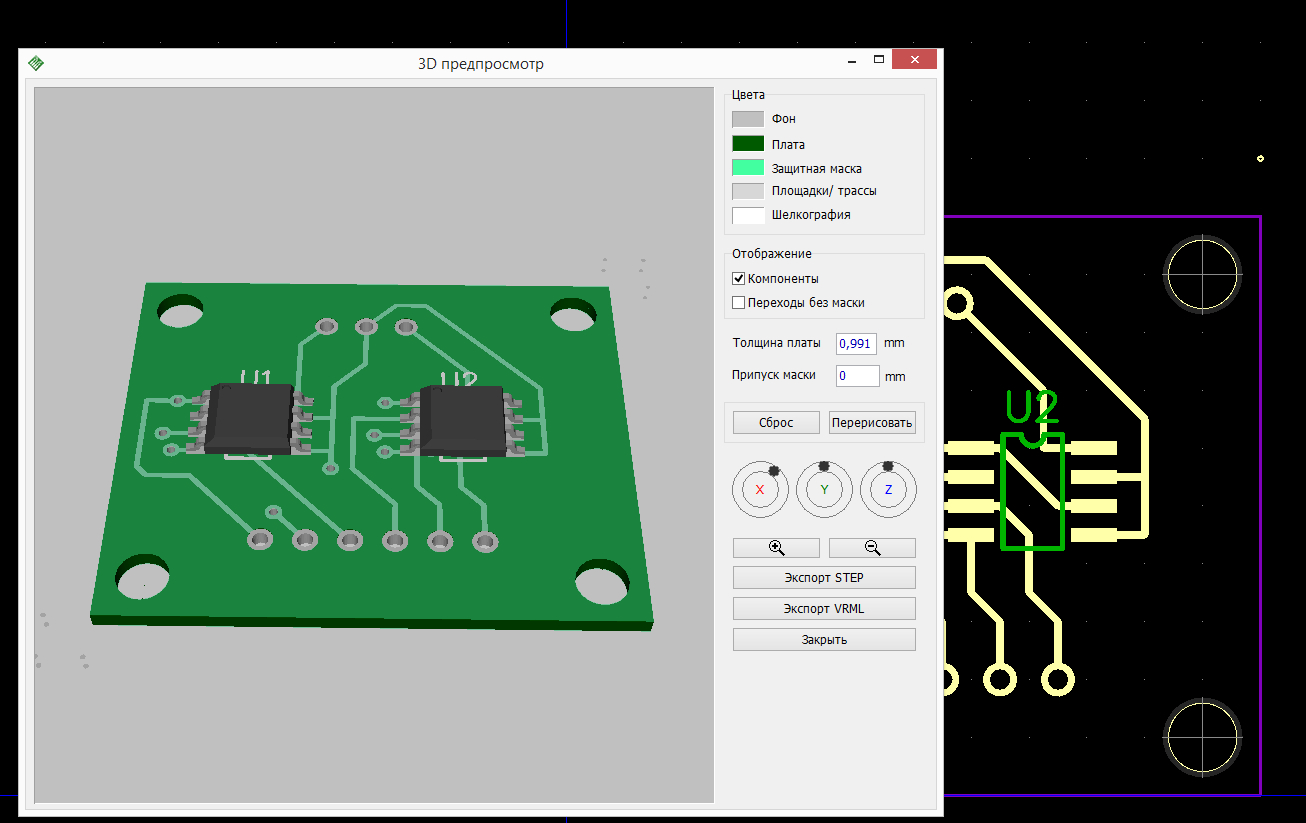

Что касается гербер файлов, то я их получаю в программе DipTrace (тоже бесплатная), плюс из этой программы можно сформировать 3-d плату, которую импортировать во фьюжен, и проверить всё ли влазит.
Вот что мы получаем в diptrace: А вот после импорта во фьюжен: Где двигая из стороны в сторону, разные детали, сможем продумать как скомпоновать устройство.
Данные из гербер файлов, для получения G-кода для гравировки/засветки лазером так-же применяется бесплатная программа http://flatcam.org/ есть ещё моя программа, но она пока ещё в разработке, и не все моменты хорошо работают пока.

Фьюжн хорош прежде всего не как источник управляющего кода - это у него всего лишь естественный бонус.selenur писал(а):Из бесплатного софта в котором можно получать g-код для фрезеровки разных поделок, и возможность отправки данных в программу для 3d-печати очень хорошо подходит Fusion360
Главное же в нём то, что это полнофункциональный машиностроительный КАД, обеспечивающий разработку сборных узлов - включая симулятор нагрузок и прочие высокоуровневые бонусы.
В результате - он не прост в освоении.
Потому, если нужно только рисовать 3Д образы для последующего изготовления - есть много чего попроще и подоступней в освоении.

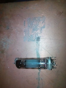

Привет всем. Ребята, помогайте. Весь мозг сломал уже. Рисую плату в спринте. Экспортирую в HPGL. Конвертирую в CNCConverter 1.72 в G-код. Плата получается с рваными векторами и код не работает. Координаты стоят а ось z ходит в верх низ. А иногда и нормально получается. Грешу на спринт. НО. Размеры получаются не 1:1 с размерами в программе. Например сейчас нужно делать плату размерами в 190мм на 170мм. Станок при управлении программой Candle, вырезает плату на три размера меньше. Получается 55мм на 46мм Везде стоят расстояния в мм. Решил перевести УП через Арткам. Конвертировал HPGL в DXF и тоже самое. Размер платы меньше оригинала... Что по советуете???

Смотрите/меняйте размер шага в установках grbl (параметры 100, 101, 102)

Экспортировать в гербер - далее использовать флэткам.Kanifolii писал(а):Что по советуете???
