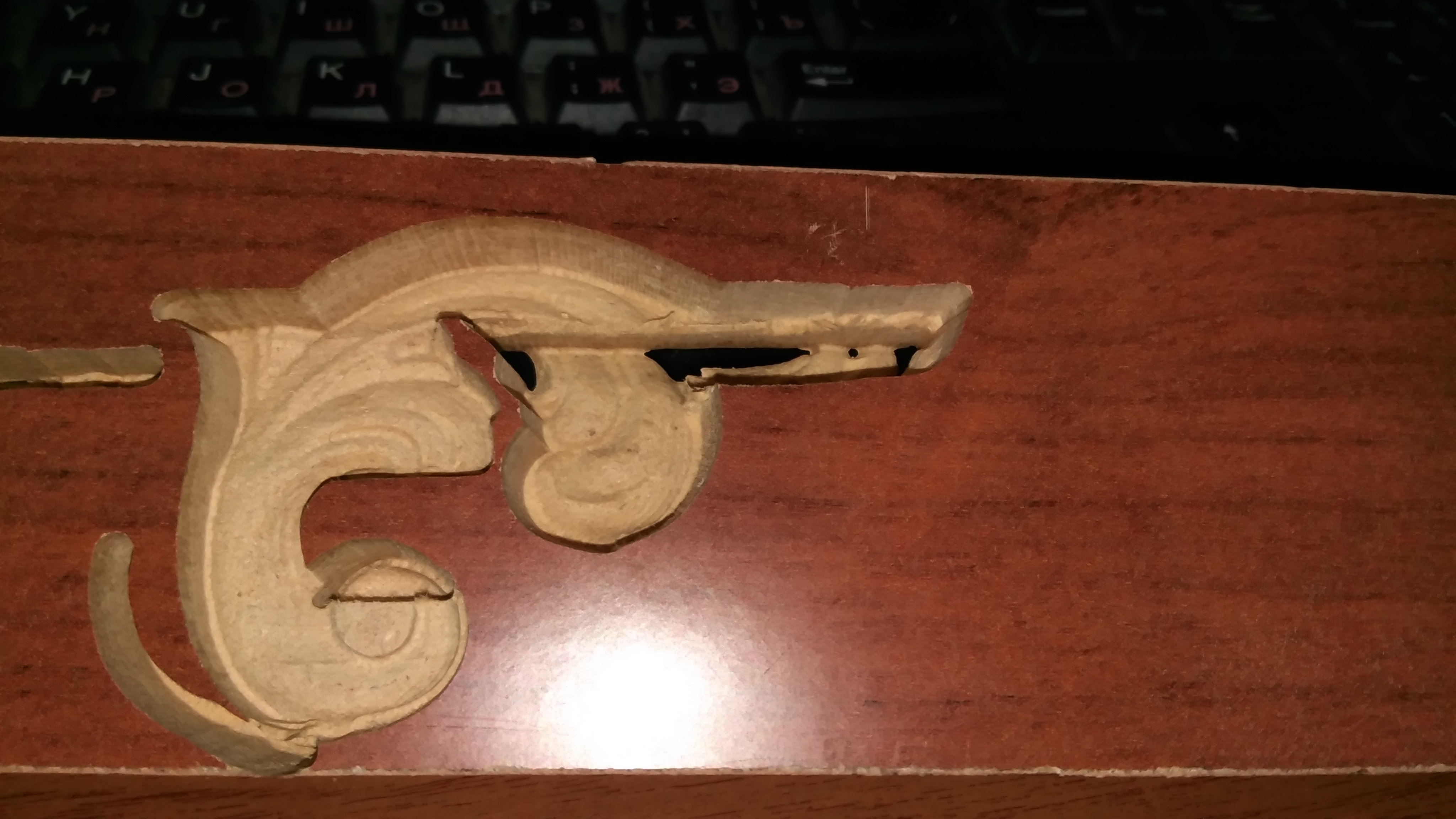

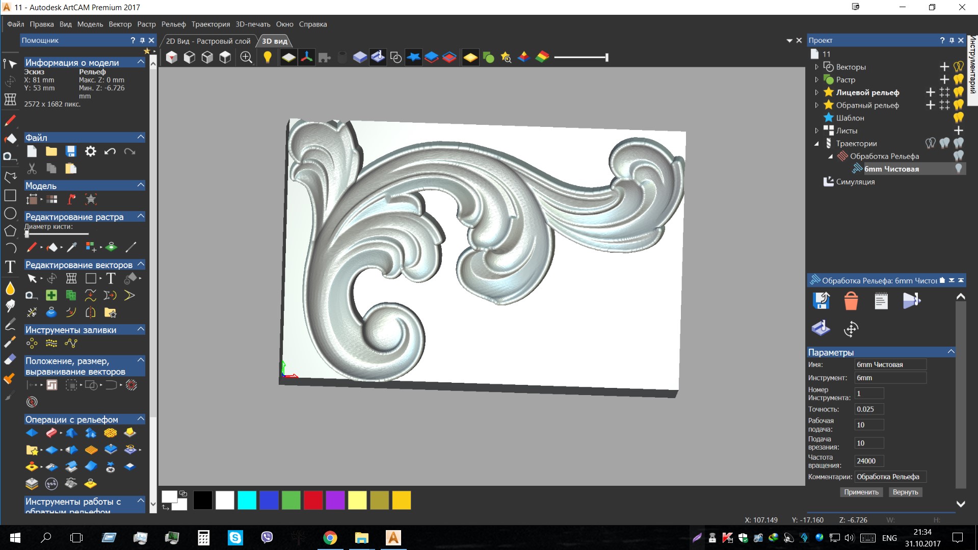

я понял свою ошибку извените !!!! у меня модель вот твкая в арткаме а режит вот так
Screenshot_1.jpg (2876 просмотров) <a class='original' href='./download/file.php?id=123504&mode=view' target=_blank>Загрузить оригинал (303.21 КБ)</a>
а режит вот так
IMG_20171031_213224.jpg (2876 просмотров) <a class='original' href='./download/file.php?id=123505&mode=view' target=_blank>Загрузить оригинал (1.7 МБ)</a>

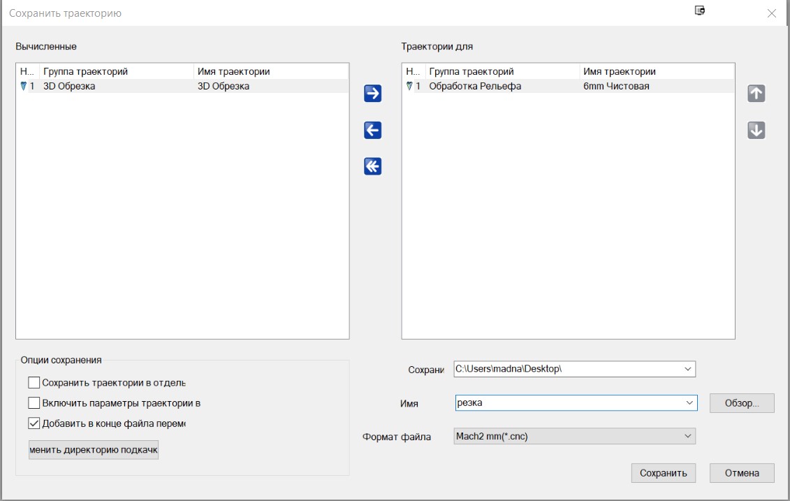

сохранялось вот так

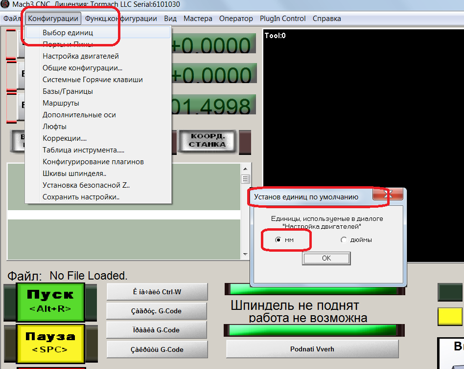

Берешь чертишь квадрат в Артаке например 100х100мм и вырезаешь его на станке. Измеряешь. Если разница будет примерно в 2 раза. Нужно посчитать разницу между Артаком и станком в математических единицах, а не в литературных. Возможно в Mach3 вместо мм, стоят дюймы. Точно так же когда в Артаке выбирается постпроцессор нужно смотреть он в дюймах или в мм.

в маче стоят мм а в артекаме как поставить

явно пропуск шагов по Z ...но проверь для начала как муфты затянуты на шд и швп

Коллега, возможно УП не в том формате сохранена. Попробуйте с расширением "cnc" сохранить.

Хоть в каком формате сохрани тоже самое попробую экранировать и норм заземлить и отпишусь

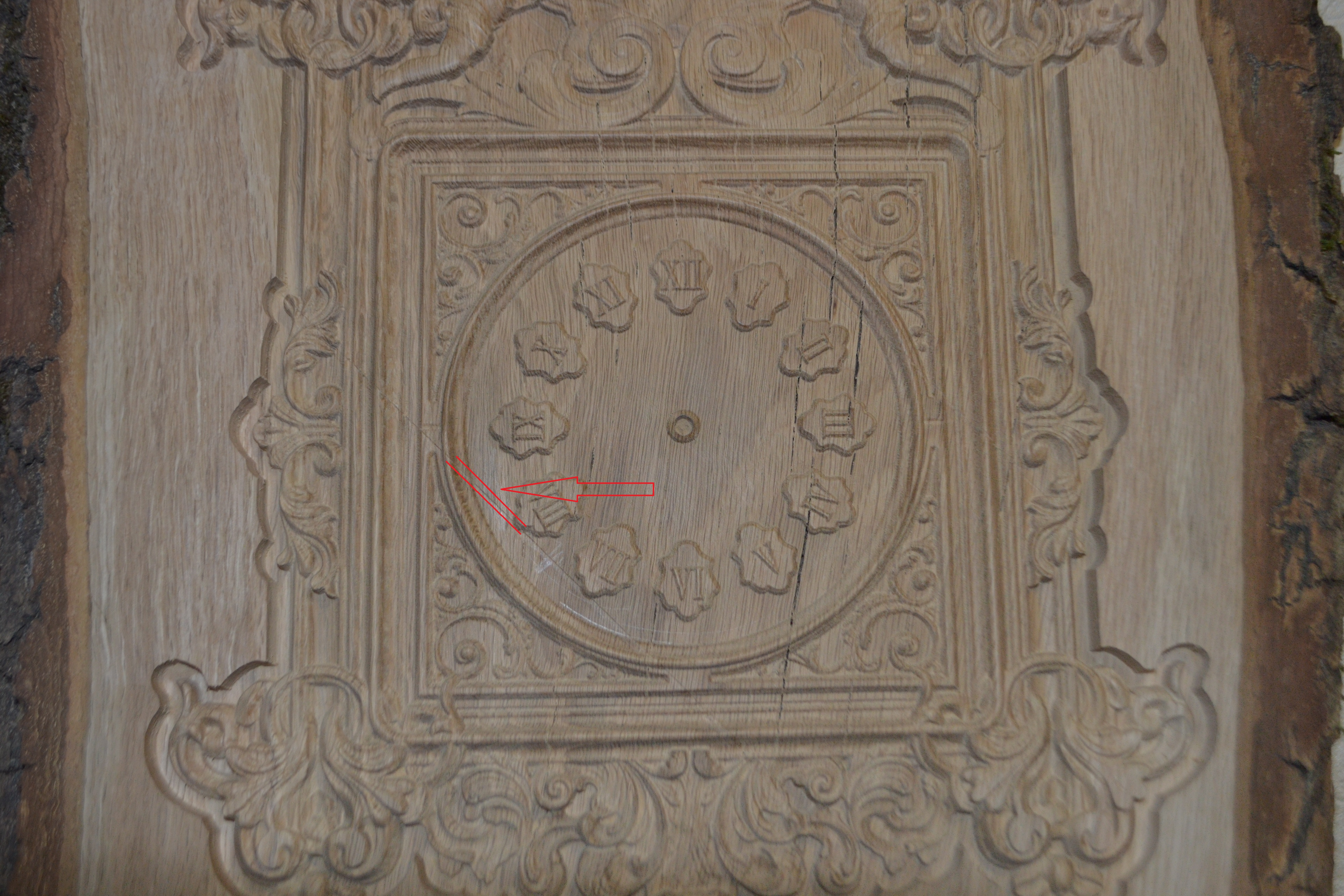

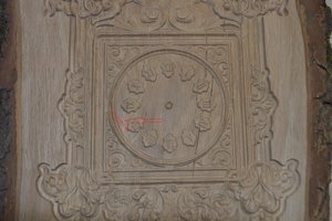

Здравствуйте.подскажите почему при остановке и запуске (на следующий день)появляеться полоса.ArtCam.Mach3.Плата Михаила.ver1.
DSC_0003.JPG (2617 просмотров) <a class='original' href='./download/file.php?id=123656&mode=view' target=_blank>Загрузить оригинал (3.31 МБ)</a>
стадо баранов ведомое волком всегда победит стадо волков ведомое бараном!
Один день сегодняшний ценнее двух дней завтрашних!
Сообщения: 2471
Re: Теряются шаги по оси z
Из того что вижу я: есть смещение по оси Z относительное или абсолютное непонятно. Как вариант попробуйте перед началом работы на второй день прогреть шпиндель хотябы с полчаса. Хотя такие работы лучше не оставлять с полной остановкой - там не только шпиндель остывает. Но шпиндель, особенно воздушник, остывает прилично.
Есть правда еще еле заметная потеря координаты по вертикали на фото.

шпиндель не причем (может на совсем чуть чуть, рабочая температура и тепловое расширение, но незначительно), из-за включения - выключения ШД смещаются на микрошаг (до устойчивого положения), поэтому и теряется шажок(он то и дает полосу ), я оставлял механику включеной даже - помогало, но полосочка меньше чем при вкл-выкл, всеравно была. по хорошему должно лечиться "хоумлением" перед началом и продолжением (если датчики нормальные, дают хорошую повторяемость)
