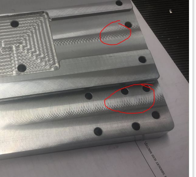

Кстати, а почему затирает иногда? Узоры кругляшки. Это не выставлен шпиндель?

Re: Станок 600х400х150 мм
То что подтирает жопой немного какраз говорит о том что шпиндель хорошо выставлен.

Я про вот эти места?
podtir.JPG (2645 просмотров) <a class='original' href='./download/file.php?id=122854&mode=view' target=_blank>Загрузить оригинал (52.99 КБ)</a>
dtw.moscow@gmail.com
Тут легкая совсем вибрация наверн но вцелом все норм на вид.

Когда у меня появляются такие закругления, то это верный признак того, что фрезе пора в утиль. На хорошей фрезе ринков у меня нет, просто матовая поверхность.
P. S. Извините, что вставил 5 копеек. Целое утро за вами наблюдаю.

Тогда бы вся поверхность была в таких рисках

Сообщение MGG »
У меня сейчас такие риски только на одно оси, причем выставлена она так себе, фреза в одну сторону уходит почти на 8 соток, вот и думаю, от кривого выставления, или фреза в утиль (хотя толком она не работала.)

Именно по середине заготовки. Думаю, на крях сильнее прижим, за счет фиксации меньше вибраций, прогибов и т.д. и изношеной фрезе легче работать.

Поучаствую. Похоже на небольшой перекос(не перпендикуляреность) шпинделя.

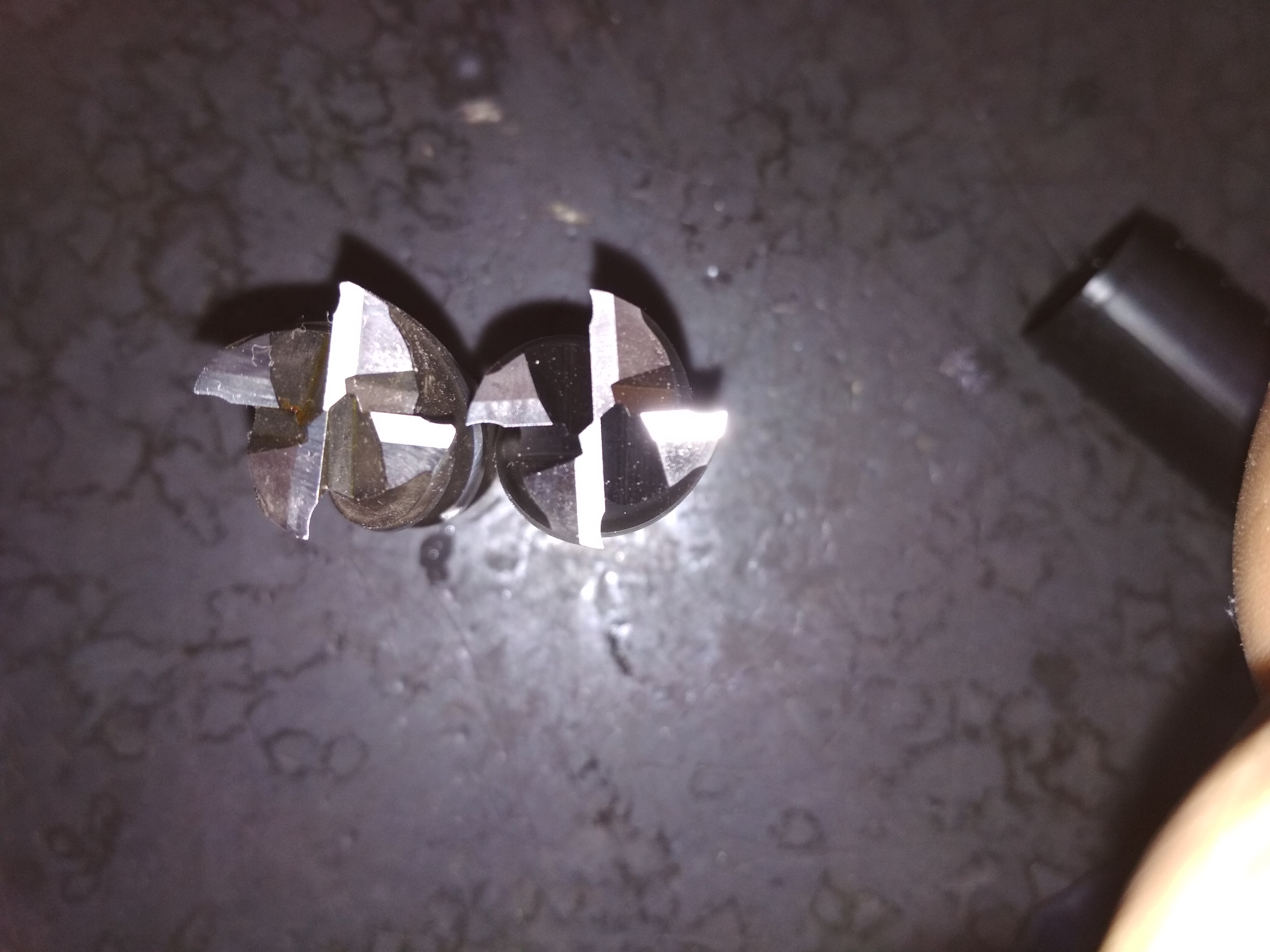

Для сравнения старая и новая. В таком состоянии уже рисует

Былбы перекос шпинделя небылоб кругов поскольку фреза бы драла одной стороной.
При тупой фрезе поверхность обычно глянцевая зализаная.

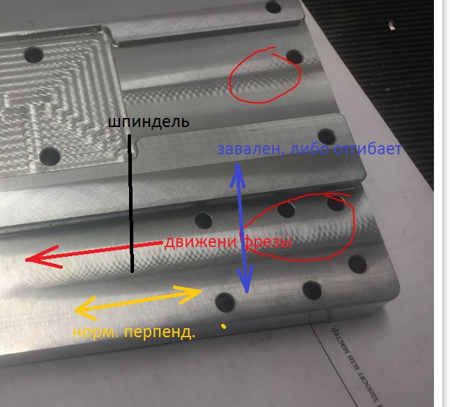

frezeryga писал(а):Былбы перекос шпинделя небылоб кругов поскольку фреза бы драла одной стороной.
Так посмотри, зарезы как раз начинаются после центра(+/-) реза, особенно хорошо видно где по центру заготовки вырезы. Если шпиндель стоит ровно, то возможно его отгибает при работе, отсюда появляется небольшой перекос. Так же возможно, что ось Z не совсем точно перемещается по перпендикуляру и в нижнем положении он теряется.
Вариантов куча, нужно искать.
Если бы была вибрация то поверхность была бы беспорядочными волнами, если можно так выразиться, но не чёкими рисками.

При не препендиколярности шпинделя круговых рисок не добьешся никогда.

frezeryga писал(а):При не препендиколярности шпинделя круговых рисок не добьешся никогда.
Ты не забывай, что у тебя два перпендикуляра. Наличие рисок говорит о нормальном перпендикуляре по ходу фрезеровки, а другой завален, раз они только на одной стороне, либо отгибает шпиндель.
И да, я не спорю и не докапываюсь до тебя, а то будет как с панелью.
podtir.JPG (2549 просмотров) <a class='original' href='./download/file.php?id=122859&mode=view' target=_blank>Загрузить оригинал (94.52 КБ)</a>

Да сто пудов перекос, у меня так же в одну сторону сейчас.

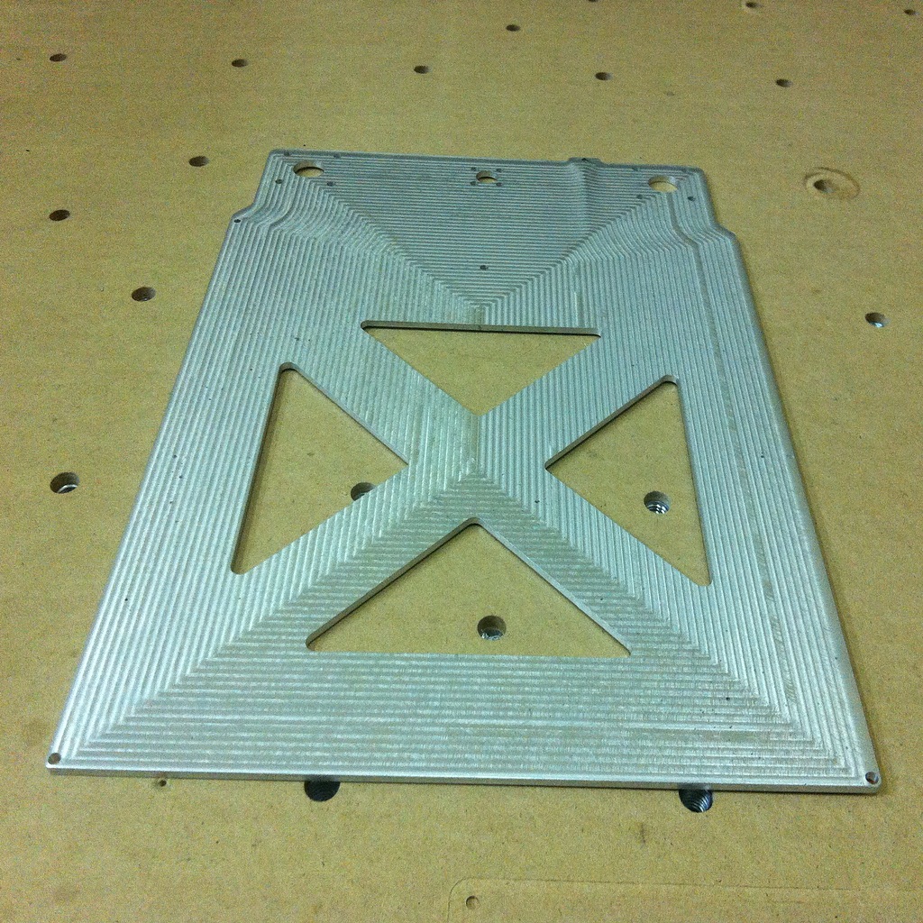

Если хочешь могу сделать фото. :D
А здесь какие косяки видите?
