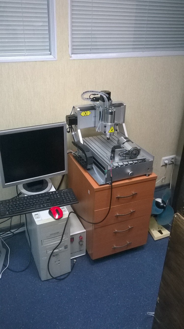

Уважаемые участники форума, прощу помощи уже всю голову сломал
Приобрел недавно чпу из Китая. Все бы не плохо, приспособил 4 ось сделал рамку для воска, да бы резать восковки (для ювелирных работ) с переворотом на 180 градусов. Но не могу понять при перевороте идет смещение по оси X примерно 0,1 мм. После резки, при увиденном смещении, ставлю новый воск и проверяю смещение и центр запилами, Все ОК! Были огрехи с мой стороны купил ПК б\у с windows xp с какой-то сборкой. Компьютер имеет ОЗУ 512 и процессор 3200 . Снес виндовс, поставил нормальную установил драйвера на материнскую плату и поставил Mach. Настроил чпу по мануалу что дал китаец, во вкладе Motor tuning значения 320 1800 300 5 5. Это для осей X, Y, Z . Скорость резки ставлю 6 мм/с врезание 2. Фреза 6 градусов, хвостовик 3,175 мм, кончик диаметром 0,1 мм. Тип фрезы - гравер. Я пробовал значение ускорения понижать или повышать, но не выявил закономерность. Так же грешил на перепады в сети - поставил стабилизатор. Одним словом, то режет ровно, то 6 штук режет со смещением. Ни могу понять в чем причина. Так же хотел спросить, пропуски шагов, я по идеи должен увидеть при резке на воске полосы? Или как это выражается. При резке слышно что шаговики, работают ровно, а потом как будто ускоряются
Так расположен в кабинете (3214 просмотров) <a class='original' href='./download/file.php?id=122794&mode=view' target=_blank>Загрузить оригинал (241.01 КБ)</a>
Так расположен в кабинете (3214 просмотров) <a class='original' href='./download/file.php?id=122795&mode=view' target=_blank>Загрузить оригинал (70.9 КБ)</a>
VPv0PA-O4EI.jpg (3214 просмотров) <a class='original' href='./download/file.php?id=122796&mode=view' target=_blank>Загрузить оригинал (272.62 КБ)</a>
Вот так режу воск в рамке (3214 просмотров) <a class='original' href='./download/file.php?id=122797&mode=view' target=_blank>Загрузить оригинал (143.58 КБ)</a>

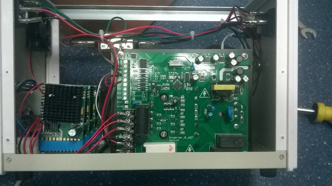

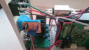

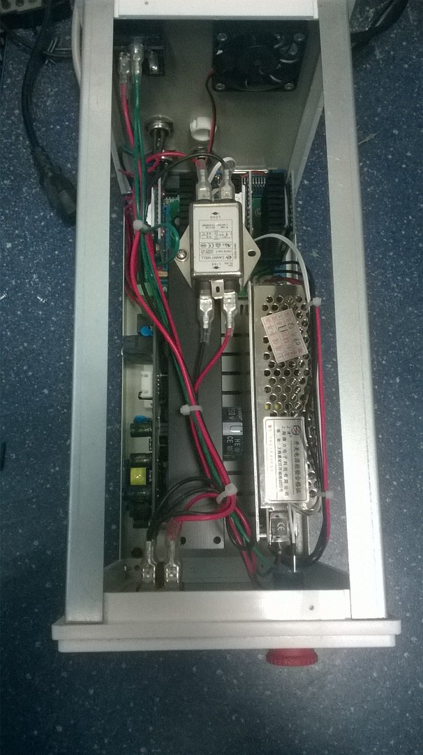

Кишки блока управления шпинделем, были не воткнуты до конца дравера, я так понимаю - поравил (3214 просмотров) <a class='original' href='./download/file.php?id=122798&mode=view' target=_blank>Загрузить оригинал (196.88 КБ)</a>

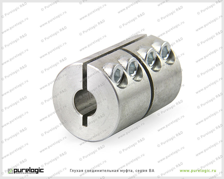

для начала ,проверьте механику...а точнее муфты крепления к шаговикам и швп

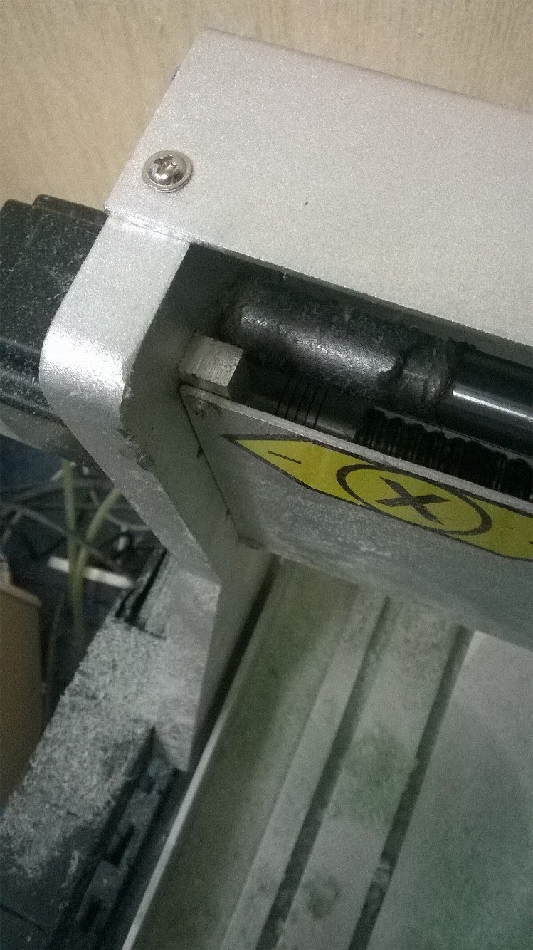

Тут ШД прикручивается сразу стенке, к оси прикручен демпфер, и демпфер прикручен к ШВП. Я не смогу поставить метку так как при снятии лицевой панели вижу демпфер и винт ШВП. Получается Что я не смогу поставить засечку, лишь только на Той части ШВП что крепиться к демпферу

jeweler-tlt писал(а):крепиться к демпферу
сначала проверьте, что фиксирующие винты на демпфере (муфте) хорошо затянуты и не дают провернуться ШВП относительно вала двигателя.
Закрутите фиксирующие винты и покрутите винт туда-сюда, чтоб убедиться, что всё ок.
После этого попробуйте выполнить работу.
Если проблема не уйдёт, вам ПРИДЁТСЯ отсоединить ШВП от вала двигателя. Демпфер (муфта) при этом может остаться на чём угодно: на валу ШД или на конце ШВП.
И выполнить указания из моего первого поста.

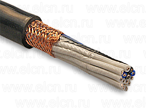

Далее проверяем экранирование:
1) Экранирование провода от преобразователя частот к шпинделю.
2) Экранирование проводов от драйверов к ШД
3) Экранирование проводов от контроллера к датчикам
Ну и соответственно "экранированные" провода должны быть с ОДНОЙ стороны заземлены. И эта сторона должна находится возле источника сигнала:
в первом случае возле преобразователя частот
во втором - возле драйверов
в третьем возле контроллера
Заземление в вашем случае - это корпус Шкафа.
Будьте бдительны, если заземления нет.
Прошу учесть, что я сам только учусь. И желательно выслушать ещё мнение по этому поводу.

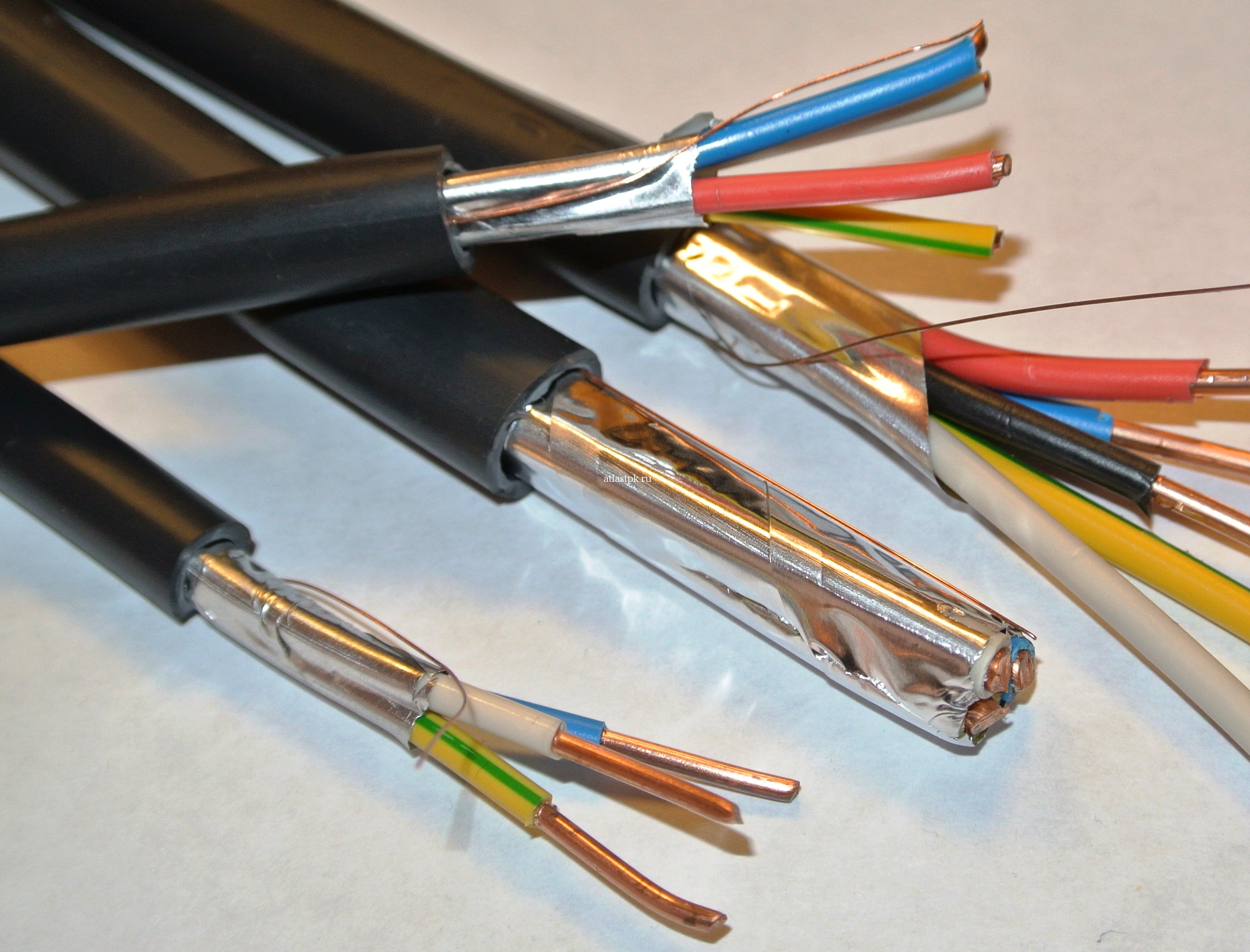

Между жилами проводов и внешней оплёткой должен быть экран:
Исполнение экрана может быть в виде фольги или медной сетки.
7.jpg (3097 просмотров) <a class='original' href='./download/file.php?id=122885&mode=view' target=_blank>Загрузить оригинал (1.08 МБ)</a>
Странно, если ШД вернулись в исходное положение даже при включенном шпинделе, значит помех (наводок на провода идущие от драйверов к ШД) нет.

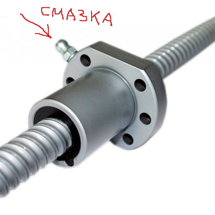

так же странный звук, при движении по осям шумят ШВП мне кажется. очень грмко как будто сухие. Я их смазал, но именно грохочят, нет плавного жузжания что ли
Nonstopich
Сообщения: 1016
Репутация: 284
Re: LY 3020Z-VFD800W 4 оси 300X200mm
Сообщение Nonstopich »
Пилите видос;)
Будем смотреть, слушать.
Есть вероятность, что ШВП наелись грязи и теперь временами клинят гайки.
