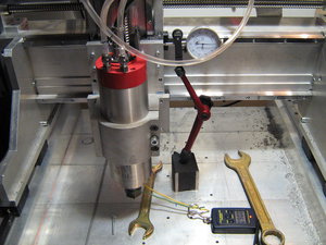

Пустил стружку, фреза 4мм 3 зуба, снимал по 0,05 на зуб, глубина 0,5, ширина 2. Во время фрезерования был звук сильной вибрации, пощупал шпиндель - трясётся как отбойный молоток. При выключении шпиндель запел. Важный момент: температура шпинделя была +10, вода была внутри, но не циркулировала.
Прежде чем покупать другой, хотелось бы узнать: гибкость станины +- десятка от руки это как?

От руки у всех по разному. Замерь по моей методике безменом 20 кило за болт в цанге и индикатор снизу корпуса шпинделя тогда относительно моего опыта можно понять чтото.

Уже пробовал: "потянул 20кг вдоль стола - 0,12мм", а поперёк не удобно было, хотя отклонение будет больше.
Сообщения: 13713
Re: Собираю портальник по алюм 600х400х110
Многовато конечно и непонятно зачем этому станку два винта? Былоб больше пользы если эти деньги на станину пустить. Но поле не маленькое тоже роль играет. В боковом направлении поперек стола скорей всего подиумы играют не слабо. Попробуй упереть индикатор в верх продольного профиля или в рельс и дернуть вдоль портала при этом стойка индикатора на столе.

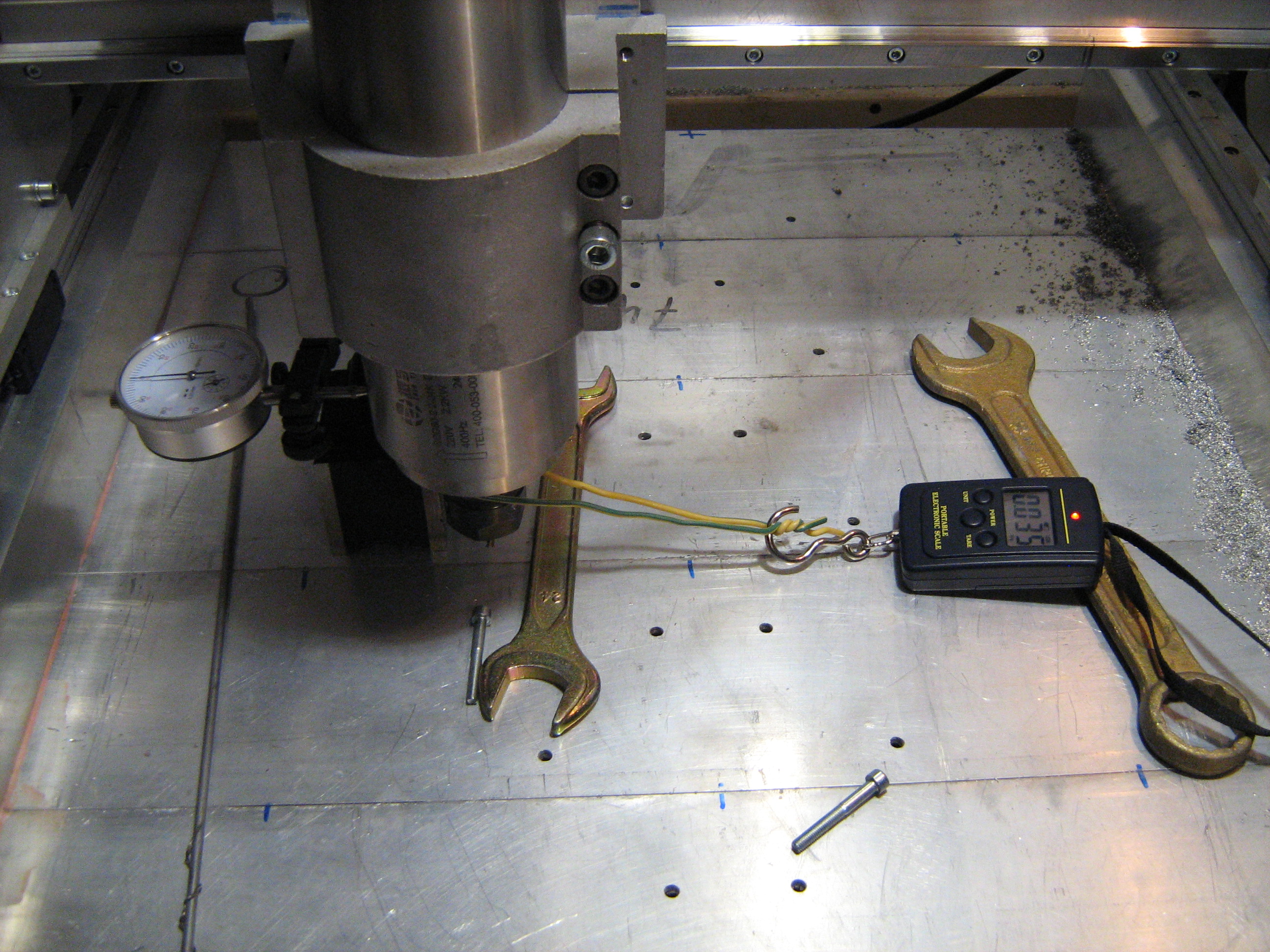

Замерил. Поскольку не очень понятно было :) что именно измерять, прилагаю фоты.
8 соток на 18 кг (больше вытянуть не мог, рука болит) (2996 просмотров) <a class='original' href='./download/file.php?id=122581&mode=view' target=_blank>Загрузить оригинал (1.66 МБ)</a>
0,16мм при 18кг (2996 просмотров) <a class='original' href='./download/file.php?id=122582&mode=view' target=_blank>Загрузить оригинал (1.58 МБ)</a>

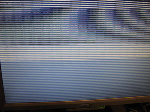

Картинка на монике при выходе из спящего режима. Это дрова или видюха? (2996 просмотров) <a class='original' href='./download/file.php?id=122583&mode=view' target=_blank>Загрузить оригинал (1.78 МБ)</a>

Не я не про это место говорил. Но этот замер тоже полезный ось Z исключили и теперь понятно что основная проблема гдето в продольных профилях станины,крепеже швп,стойках портала, скорей всего везде по немногу поскольку конструкция такая.

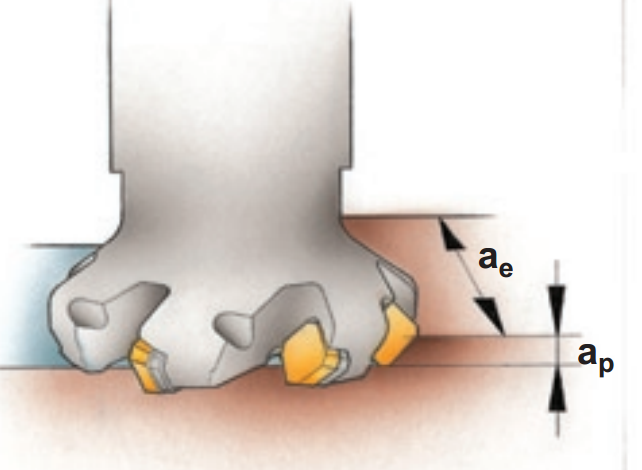

cnc3426 писал(а): при ае=ap=1d
А как это понять?

Несколько недель назад тянул по 10кг поперёк стола, упругая деформация снижалась на каждой детали. Портал сдвигается на 2 сотки, на том и закончил :)
А как это понять?
вложение:
ae - ширина
ap - глубина
1d - диаметр, т.е. фрезерование на диаметр в глубину материала и на всю ширину.
Некоторые самодельщики в Европе любят указывать режимы в своих видео такими обозначениями.

Много было споров на тему верхнего расположения швп и у тебя есть возможность поставить в этом точку. Сделай такойже замер как последний только индикатор в плиту Z упри на уровне нижнего рельса портала. Полученая разница показаний и будет являтся перекосом изза верхнего расположения винта.

cnc3426 писал(а):Это дрова или видюха?
Это мать и её режим энергосбережения.
Модель матери и версию биоса в Студию.
Попробую помочь
