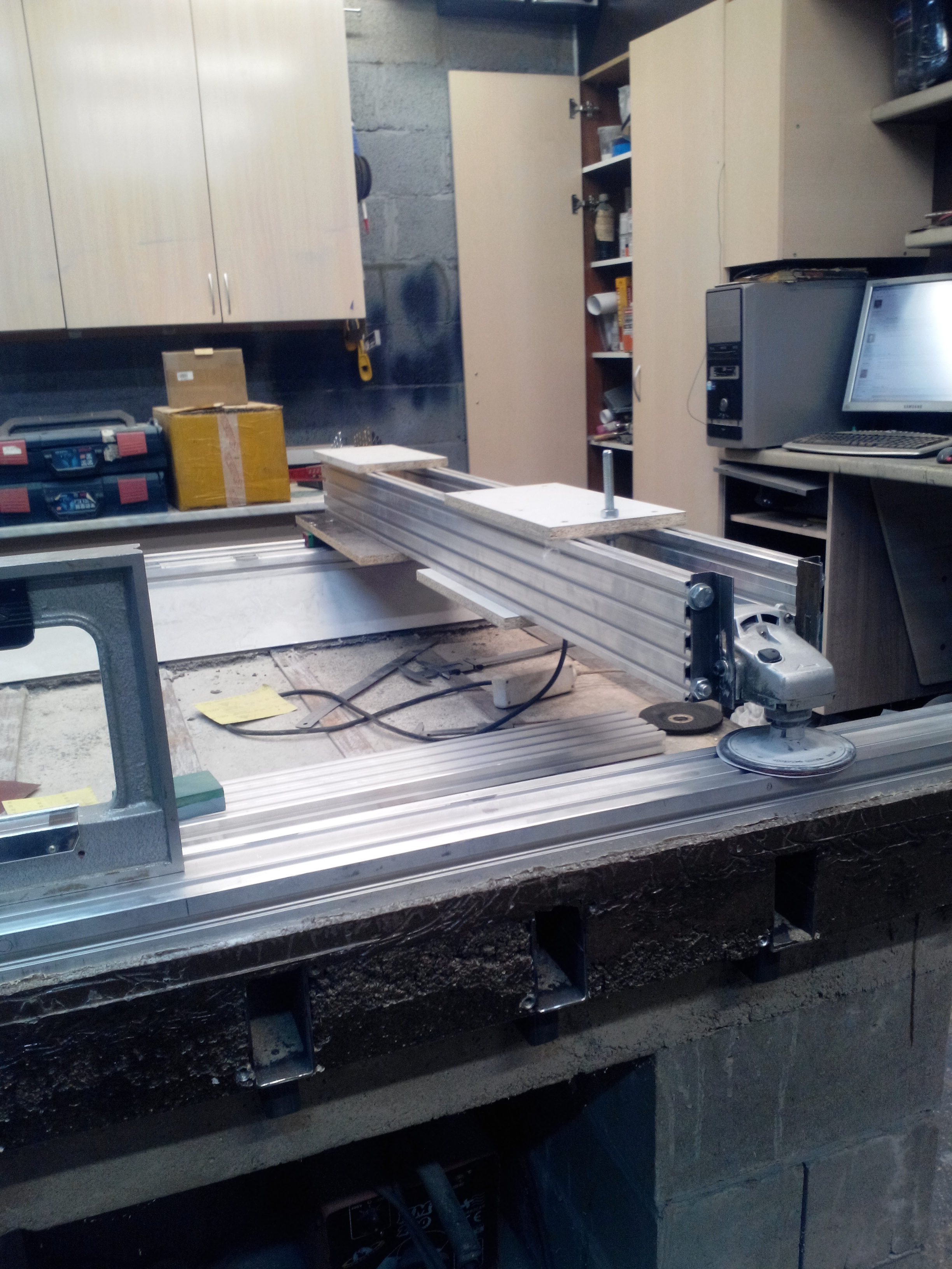

С шпаклевкой любви не получилось. Вручную бруском вышкурить не реально (плоскость заваливается). А когда соорудил такую конструкцию
photo_1506158051563.jpg (5505 просмотров) <a class='original' href='./download/file.php?id=120808&sid=823645f292aa664d0fd0a589f1cc5f78&mode=view' target=_blank>Загрузить оригинал (2.37 МБ)</a>
то понял, что шпаклевка здесь вообще лишнее звено. И стал править сам профиль.
Одна сторона уже готова. Завтра перейду на другую сторону.
