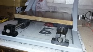

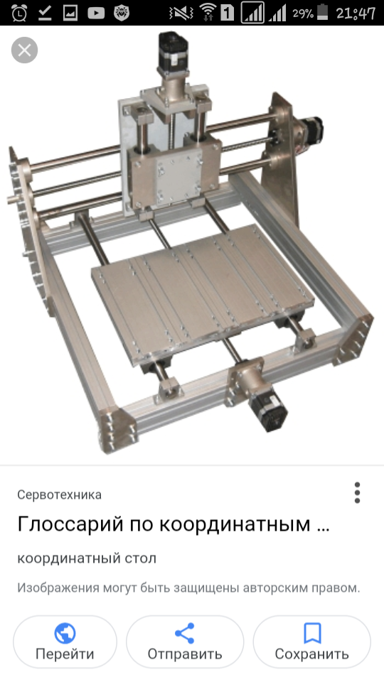

Добрый день.
Пытаюсь собрать настольный фрезерный станок, со столешницей 20/25.
За основу беру вот такой китайский:
20171009_175628.jpg (3125 просмотров) <a class='original' href='./download/file.php?id=121787&mode=view' target=_blank>Загрузить оригинал (552.85 КБ)</a>
Или вот такой:
Screenshot_2017-10-08-21-47-43.png (3125 просмотров) <a class='original' href='./download/file.php?id=121788&mode=view' target=_blank>Загрузить оригинал (296.33 КБ)</a>

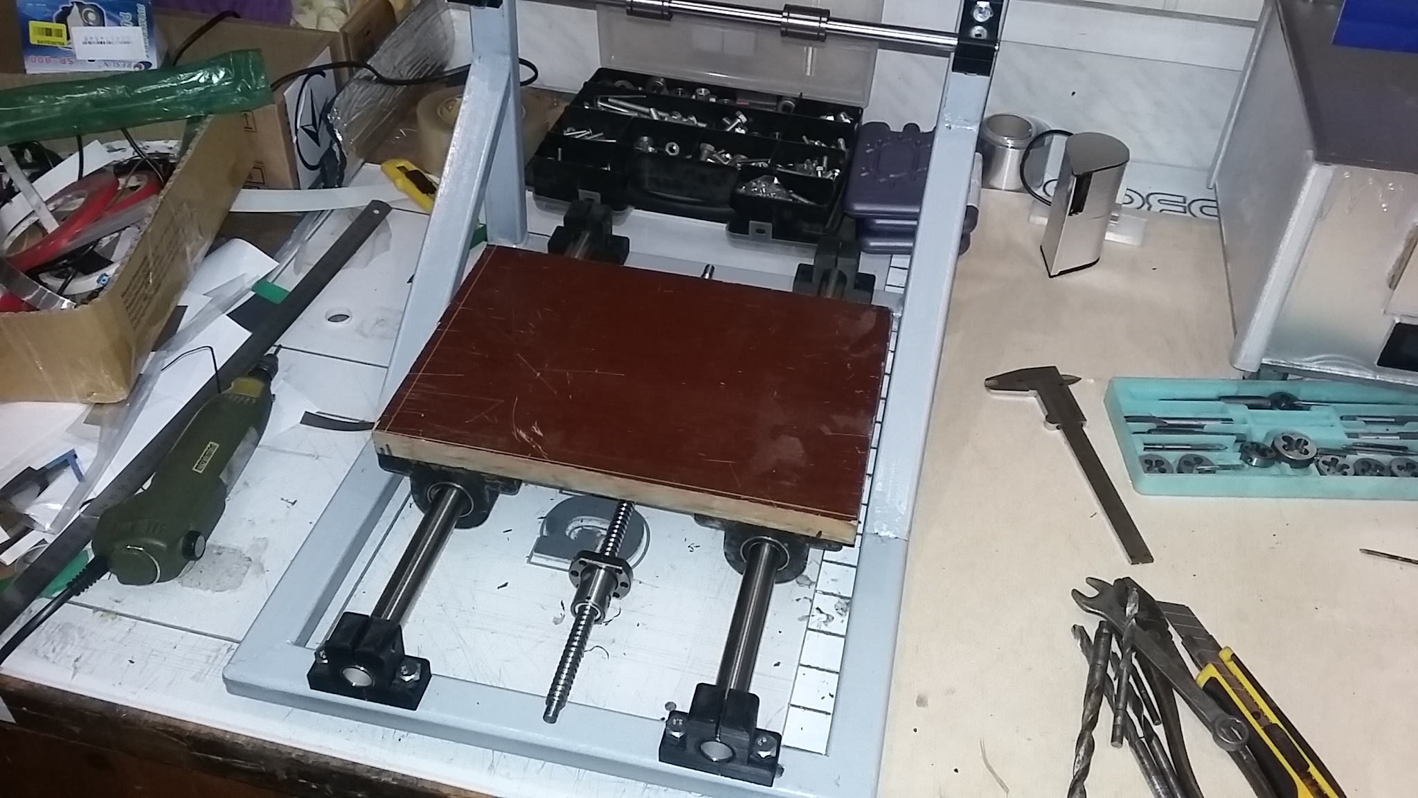

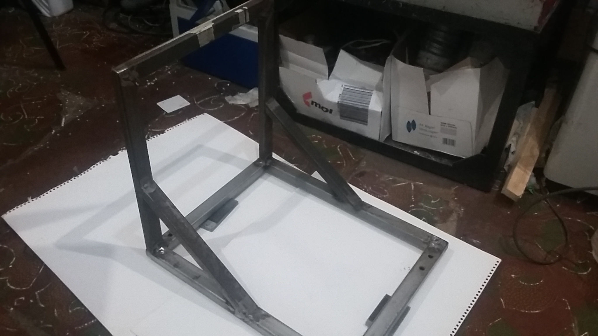

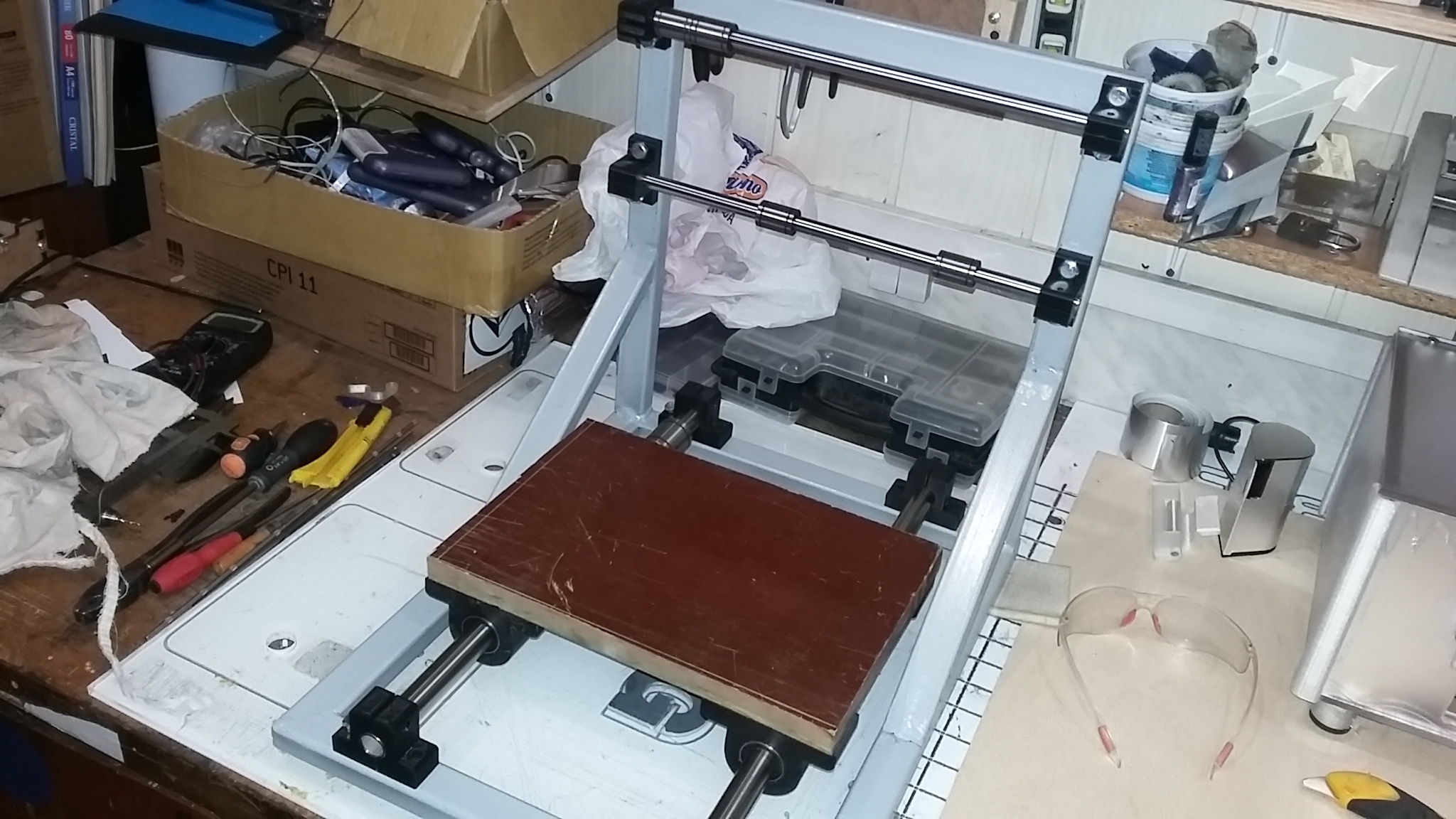

Что я имею.
Раму:
20171009_175420.jpg (3125 просмотров) <a class='original' href='./download/file.php?id=121789&mode=view' target=_blank>Загрузить оригинал (559.35 КБ)</a>

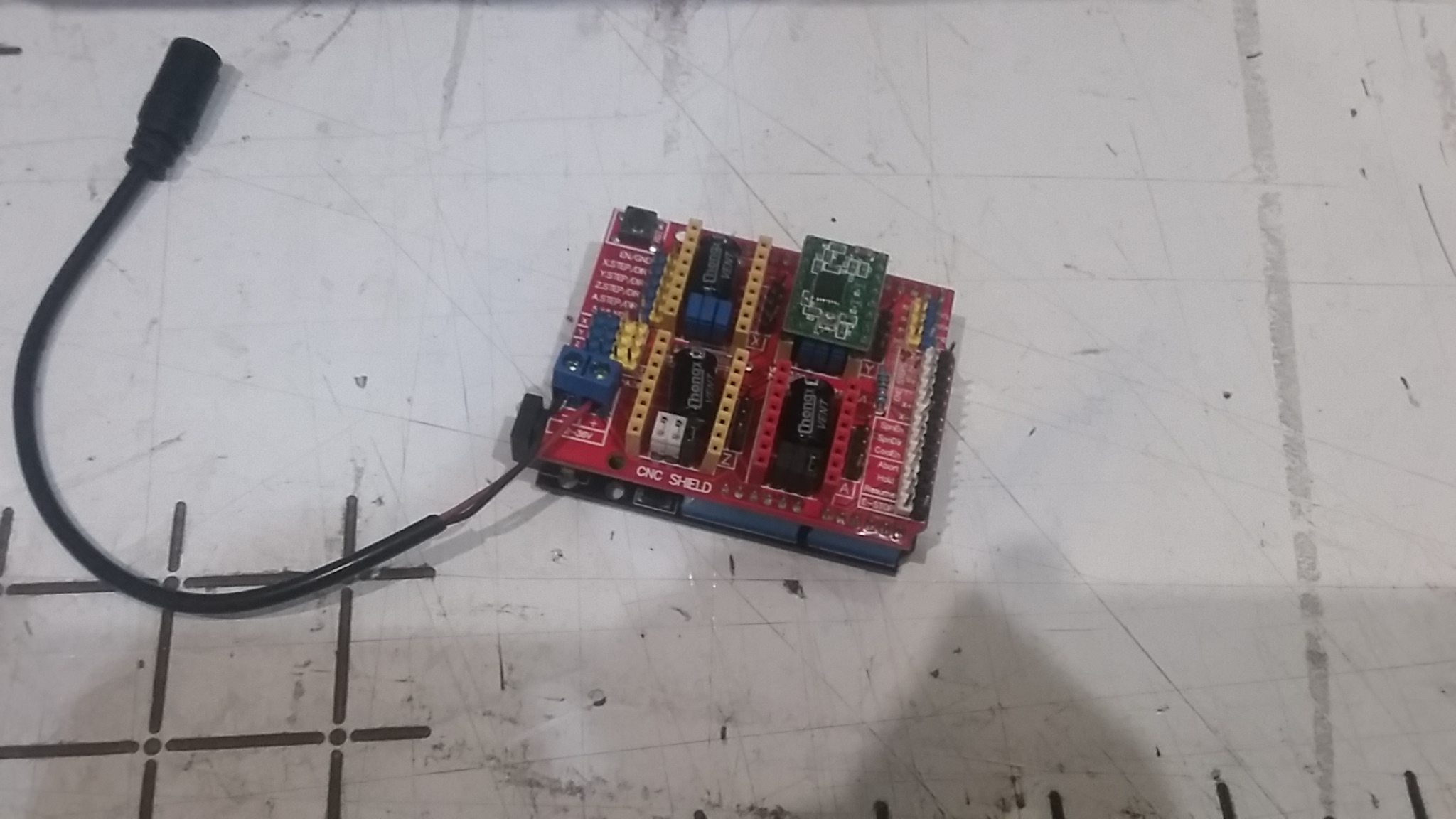

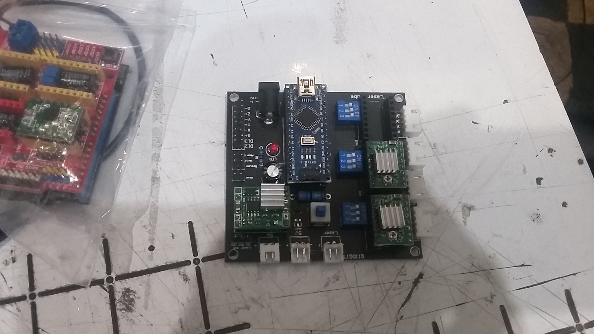

Две платы. Не знаю какая лучше.
20171009_175444.jpg (3125 просмотров) <a class='original' href='./download/file.php?id=121790&mode=view' target=_blank>Загрузить оригинал (591.23 КБ)</a>
20171009_175551.jpg (3125 просмотров) <a class='original' href='./download/file.php?id=121791&mode=view' target=_blank>Загрузить оригинал (668.87 КБ)</a>

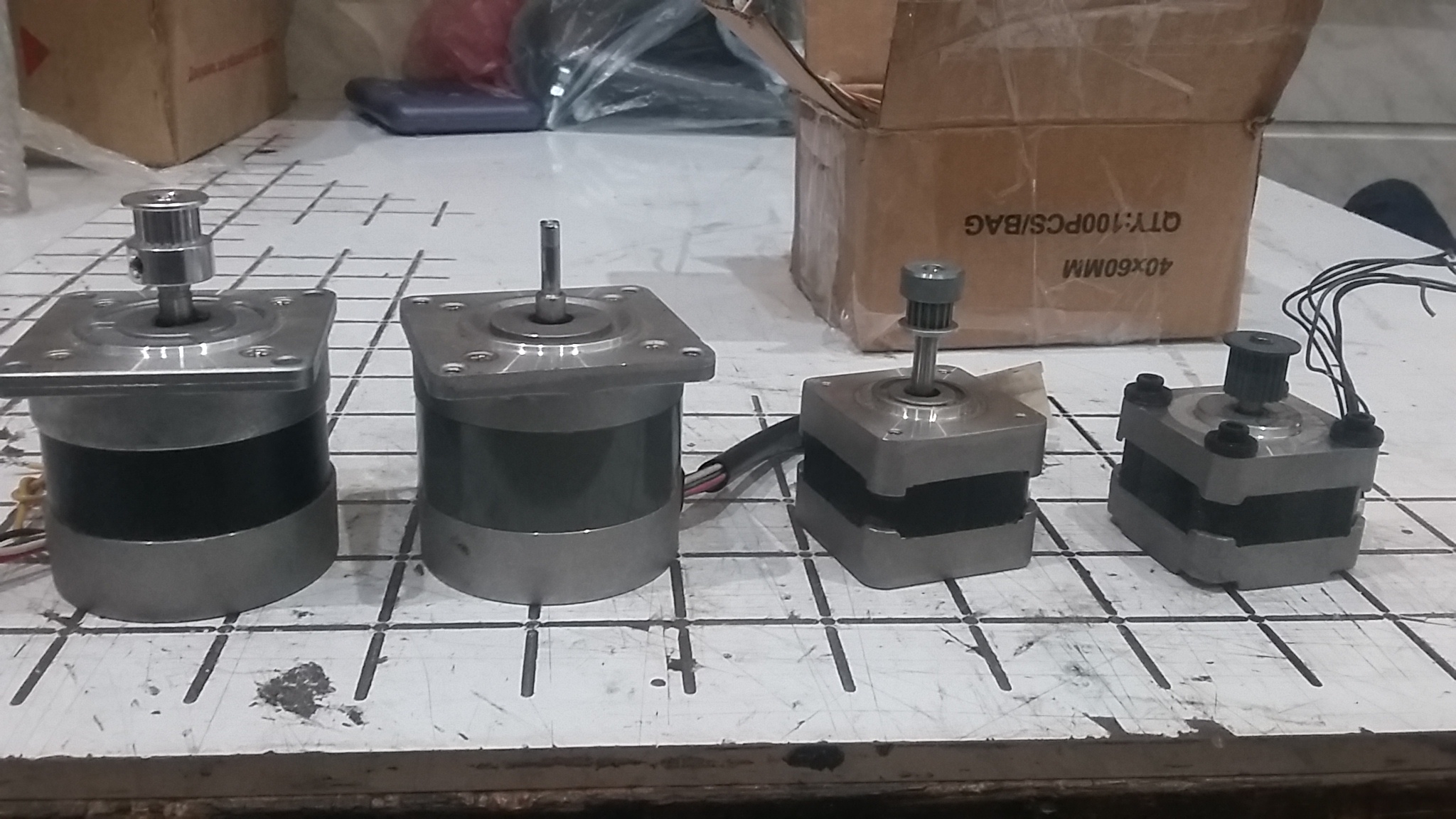

Шаговики

Теперь собственно вопрс: как это все собрать, чтобы работало?
Какой винт поставить на осях?
Столешницу планирую из доски 20мм
Какая плата лучше? Как прошить? Как подключить?
Вместо шпинделя планирую ставить гравер. Или можно найти подешевле альтернативу?
Собственно планирую на нем фрезеровать на оргстекле надписи. Больше в принципе ничего. Ну модет быть еще фанерку 2-3 мм порезать, если полусться.
Есть ли шанс у меня собрать из этого барахла работаюший фрезерный станок? Или это зря убитое время?

с напечатанными на 3депринтере кронштейнами это на мой взгляд будет именно
AlexQ писал(а):зря убитое время
если конструкцию не слишком сильно повело после сварки, может быть и есть шанс собрать что-то похожее на гравер по пластику :roll:
валы в мусорку, хотя бы валы на опоре возьмите (sbr)
дерево не лучший материал для стола, лучше пластики, текстолит(не стекло), гетинкас и т.д...
AlexQ писал(а):Собственно планирую на нем фрезеровать на оргстекле надписи
если для рекламного производства, где требуется качество, то на хлипком и люфтящем станке у вас ничего не выйдет.

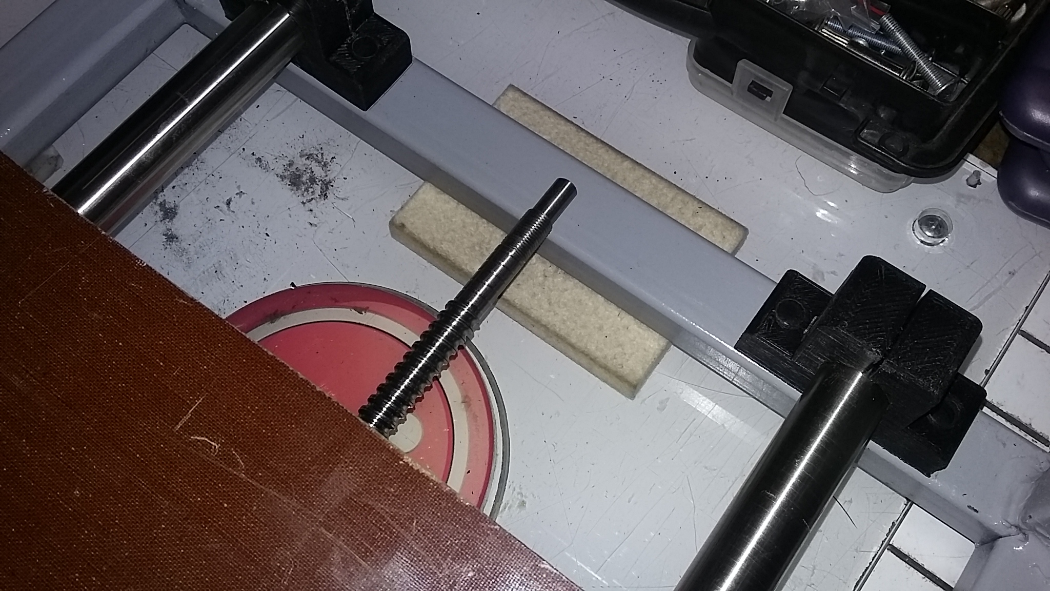

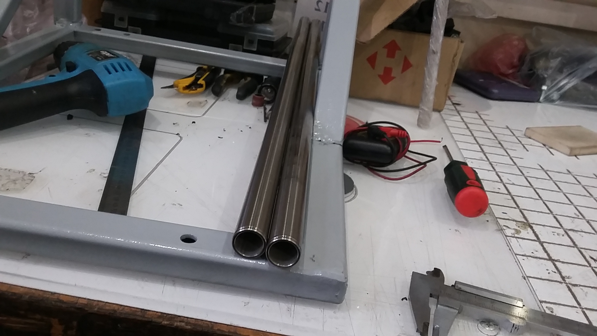

Скажите пожалуйста - подойдут вот такие валы 20мм? Снято с копира. Толщина стенки 2,5мм.
Хватит на ось у
1507623887672-135000862.jpg (3018 просмотров) <a class='original' href='./download/file.php?id=121825&mode=view' target=_blank>Загрузить оригинал (636.07 КБ)</a>
AVK74
Сообщения: 1854
Репутация: 335
Откуда: Уфа
Re: Новый поект фрезерного станочка на основе китайского CNC
Сообщение AVK74 »
Боже, вы хотите сделать аналог того, что изначально является откровенной шляпой.
Это однозначный вин.
Есть такой станок у товарища, он красиво стоит на столе, никто ничего на нем не пилит. Невозможно.

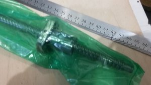

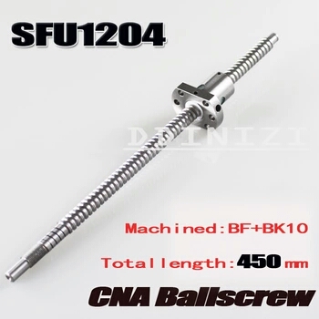

Заказал пока швп 1204
-12014422921792949430.jpg (2940 просмотров) <a class='original' href='./download/file.php?id=121884&mode=view' target=_blank>Загрузить оригинал (57.61 КБ)</a>

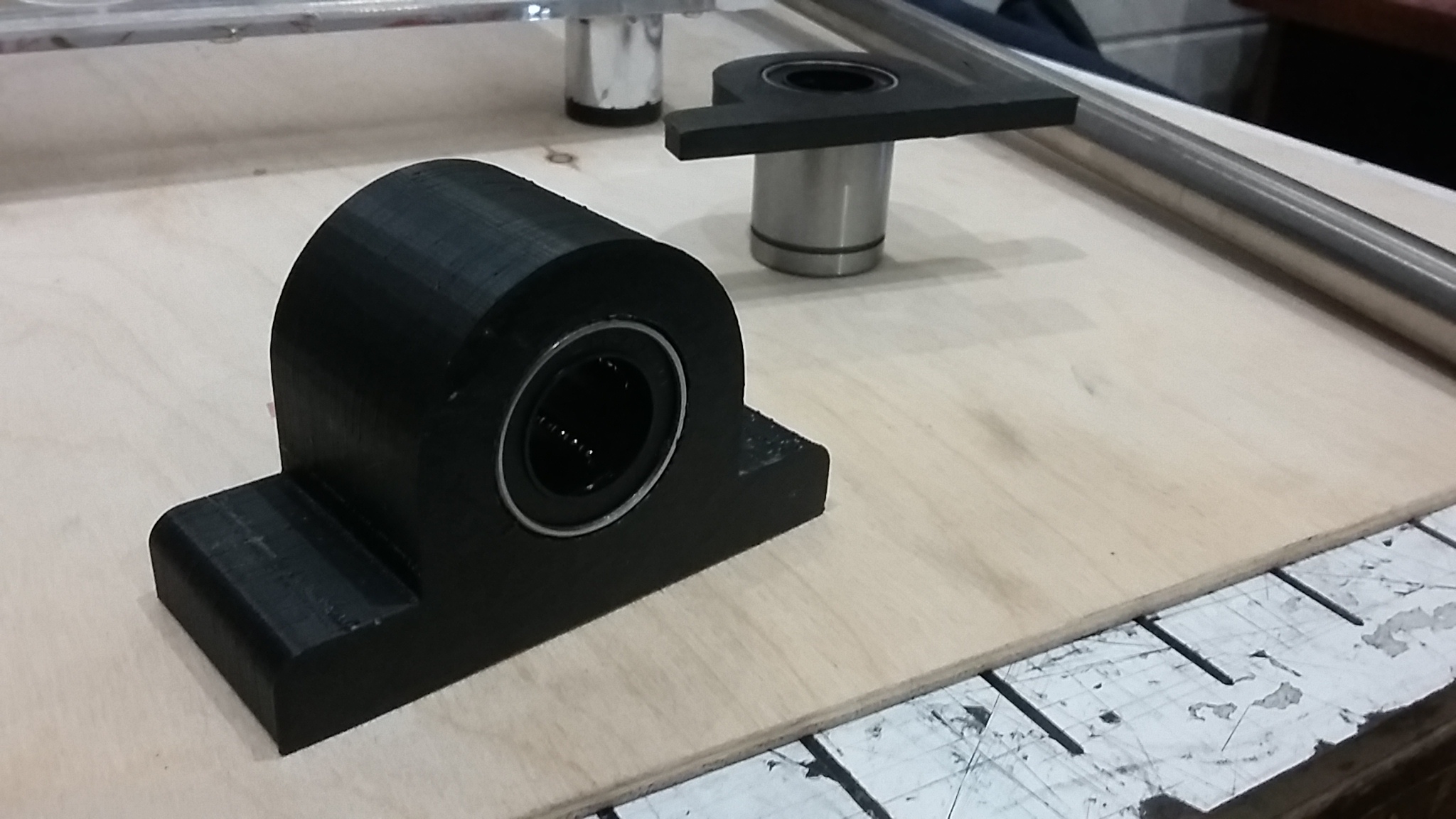

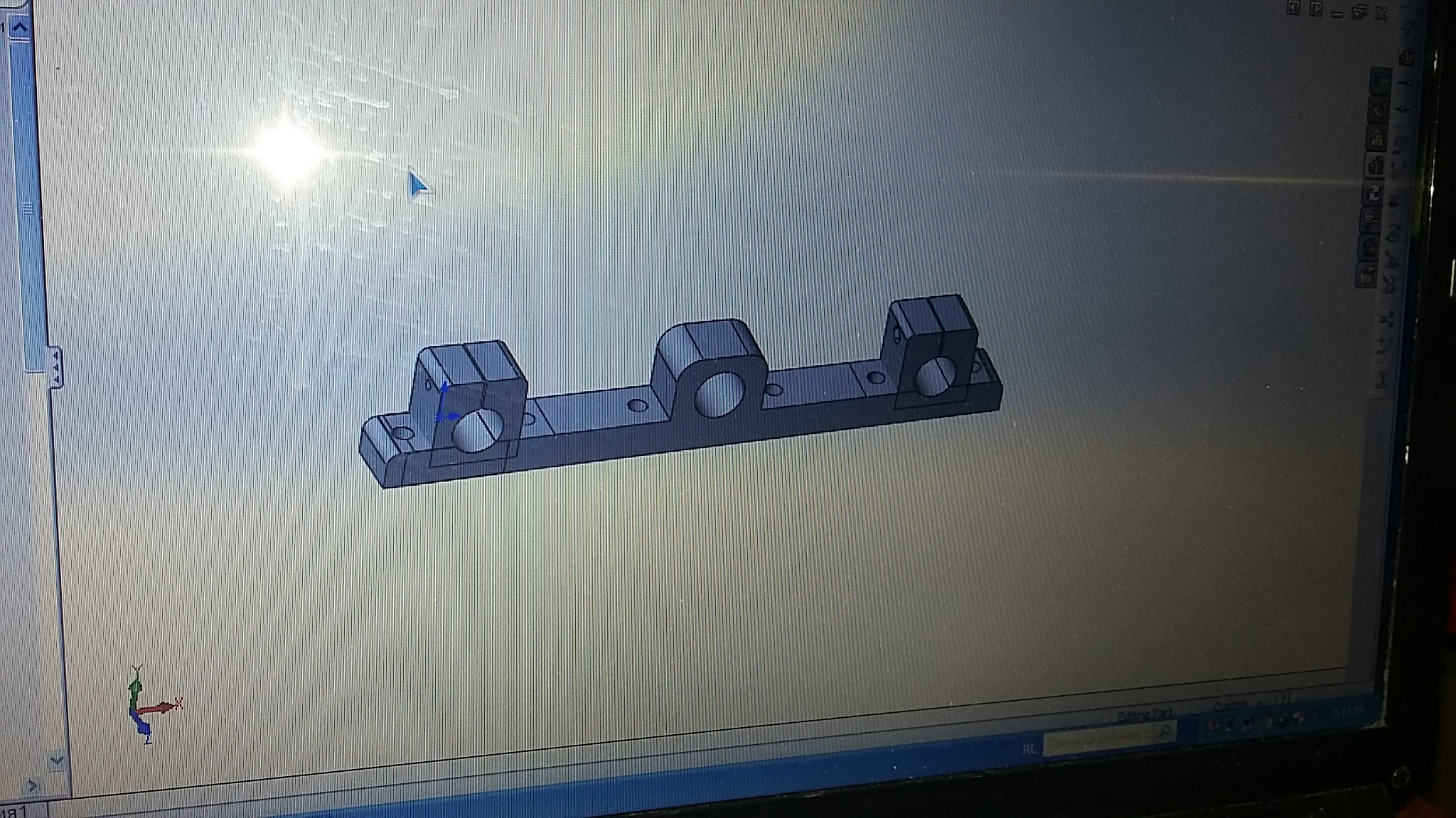

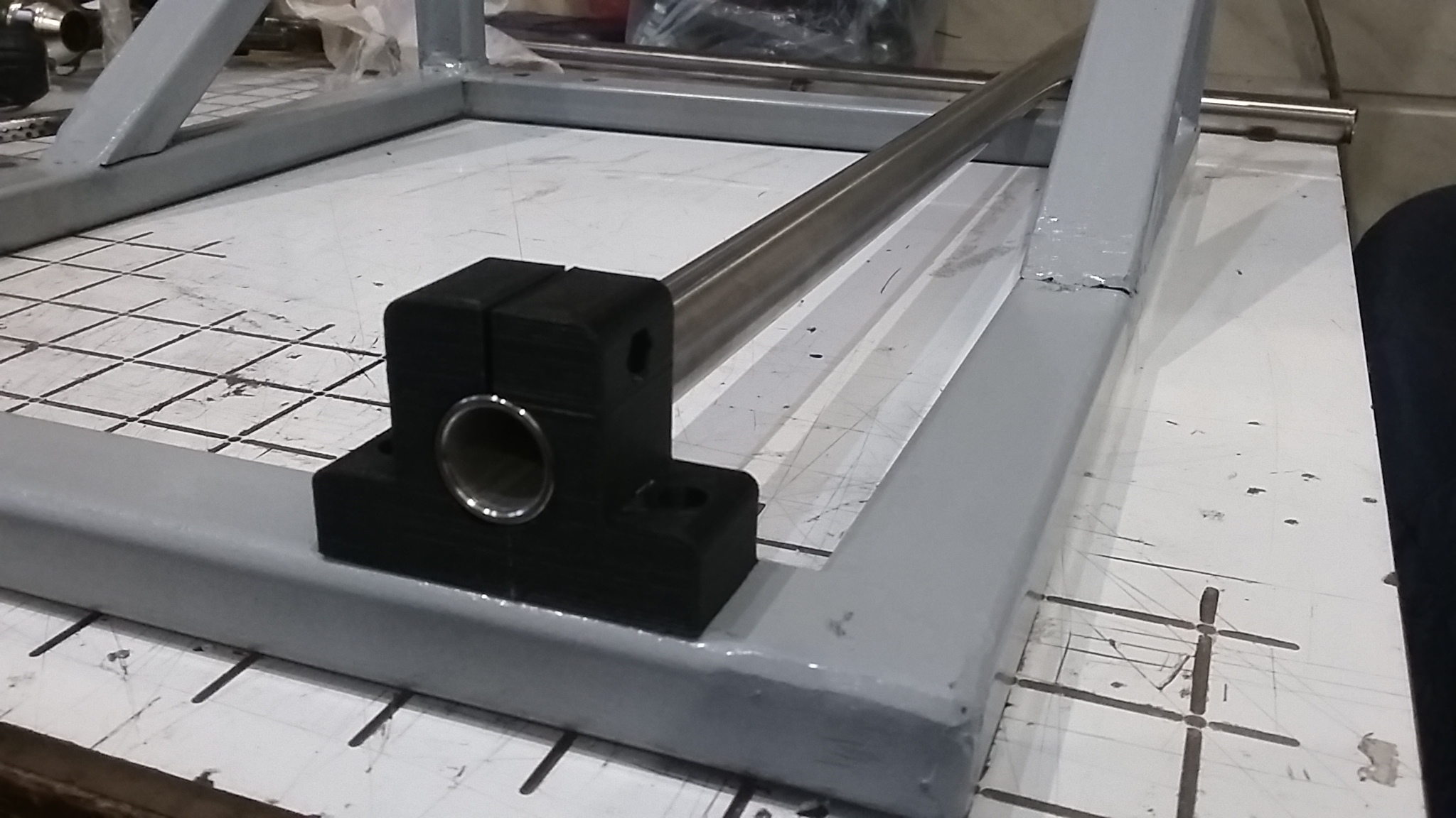

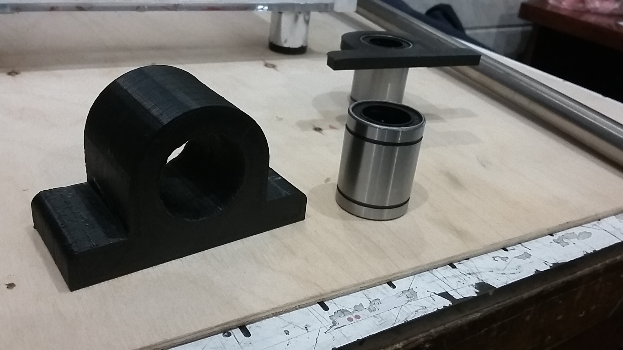

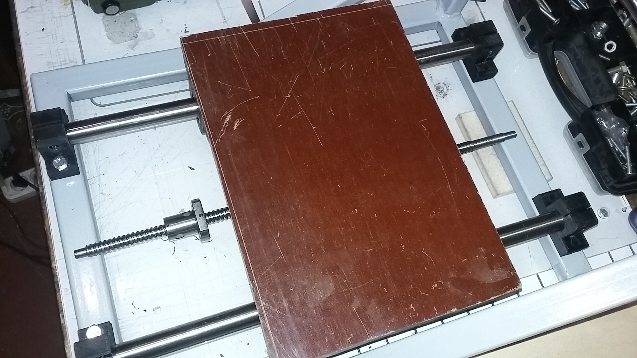

Печатаю вот такие крепления
20171011_155337.jpg (2882 просмотра) <a class='original' href='./download/file.php?id=121934&mode=view' target=_blank>Загрузить оригинал (631.93 КБ)</a>

AlexQ писал(а):Печатаю вот такие крепления
Готовьтесь к тому, что вы стол свой сможете продавить рукой :)
И фреза при врезании сверху будет дробить поверхность, скакать на заготовке. А если она будет тонкой, то и ломаться.
Хочется подбодрить, в угоду комментарию о том, что это самый крутой "первый" личный опыт, который очень нужен.
Но, блин, как-то не получается.

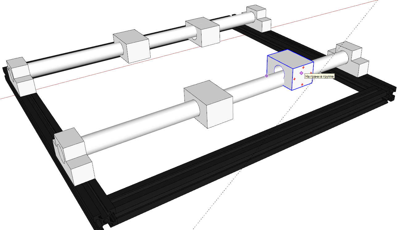

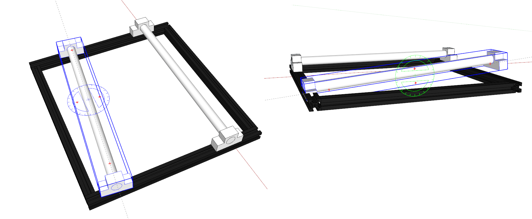

Найдите правило, по которому определяется расстояние между валами, для стола, с целью уменьшить прогиб последнего, при давлении сверху.
И подумайте вот об этом в первую очередь.
NstSketch.png (2857 просмотров) <a class='original' href='./download/file.php?id=121935&mode=view' target=_blank>Загрузить оригинал (189.56 КБ)</a>
Выставление направляющих, вам нужно будет сделать сразу в двух плоскостях.
Я постарался продемонстрировать.
Следующий пункт: это стол, который вам нужно будет поставить на каретки, высота которых тоже будет неоднозначной:

Прикинул был валы 12мм. Да провисание есть при нажатии на вал. И это заметно.
Нашел вот эти валы (пустотелые) на 20мм. Прикинул, провисания нет. Вроде держит.
Подшипники уже на подходе.
По поводу столешницы - пока в раздумиях. Хочется недорогую. Так как на алюминий денег пока нет. Как вариант доску 20мм или еще что то.
Есть еще один вал 20мм (цельный). Как вариант поставить один пустотелый, второй цельный. Или два пустотелых. Пока не знаю.

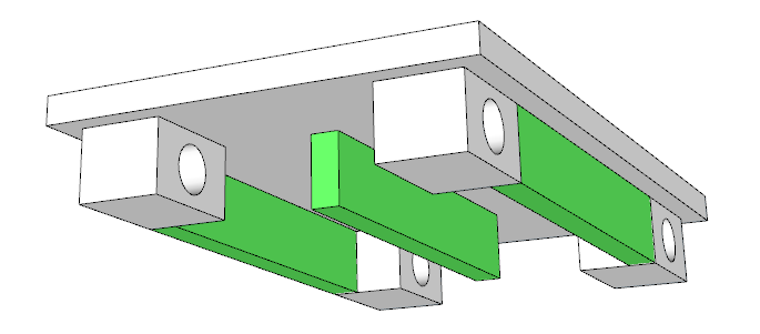

Рёбра как здесь
NstSketch3.png (2852 просмотра) <a class='original' href='./download/file.php?id=121937&mode=view' target=_blank>Загрузить оригинал (18.3 КБ)</a>
Или даже, коробчатый тип

Nonstopich писал(а):Рёбра как здесь
Для чего ребра нужны? Как они могут повлиять на работу?
Спорить не стану,а спрошу. Разве при таких перекосах каретки поедут?! Тут клин будет же.
При его размере можно толстое стекло как поверочную использовать.
Nonstopich
Сообщения: 1016
Репутация: 284
Сообщение Nonstopich »
igsru писал(а):Спорить не стану,а спрошу. Разве при таких перекосах каретки поедут?! Тут клин будет же.
Разговор о том, что этого нужно избежать :) и я призвал лишь к тому, чтобы подумали прежде чем сверлить отверстия в раме.
Что касается рёбер, я прошу прощения, лучше ничего найти не смог
https://www.youtube.com/watch?v=JfFcIEt18D4
В догонку к видео:
берём два карандаша, кладём на них лист бумаги. Видим, что лист под собственным весом прогибается.
Отгибаем с краёв листа по 5-7 см. Получаем П-образный профиль.
Кладём лист на карандаши, сильно удивляемся. Лежит ровно, так ещё и спичечный коробок можно сверху положить.

AlexQ писал(а):Я хотел спросить - ребра для дерева нужны ( для доски 20мм) ?
По поводу видео - не ошиблись. спасибо.
По тому же принципу можно определить "на глаз".
Берём те же два карандаша и ваш будущий стол.
Заглядываем под карандаши, а сверху давим рукой.
Если стол из фанеры 12мм, увидите прогиб.
Если стол из дуба 20мм, не увидите, но он будет :)
В конечном итоге: вы оценивает отдельные элементы конструкции вал - каретка - стол.
Валы прогибаются, сами видели как.
Каретки будут прогибаться вминая шарики в пластиковые кассеты внутри подшипника
Стол будет прогибаться, отталкиваясь от его жёсткости и конфигурации
