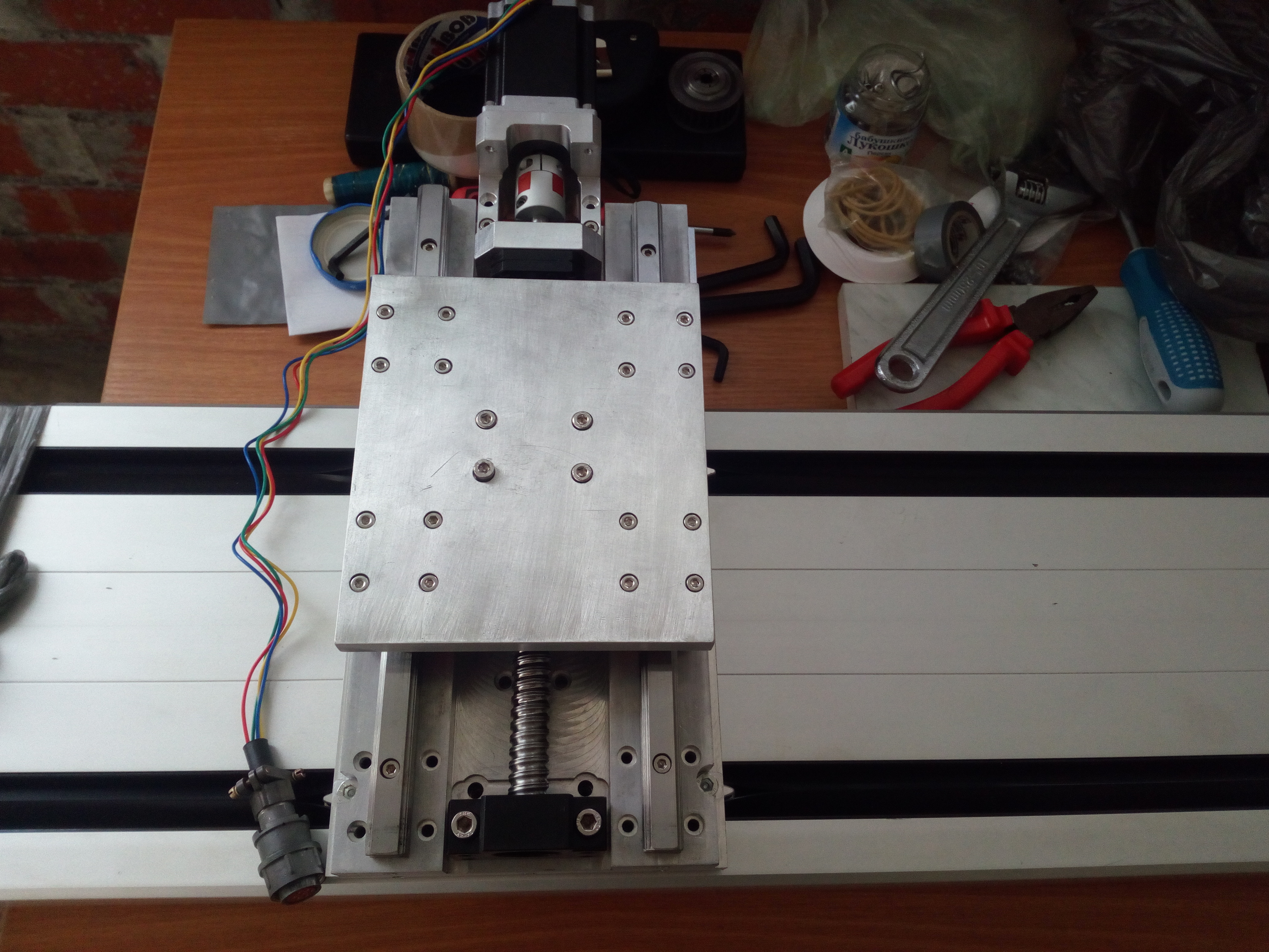

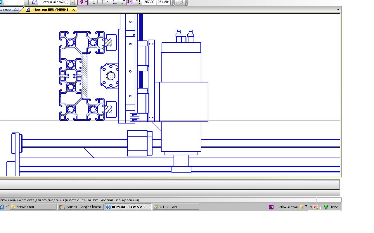

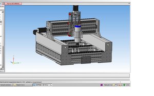

Уже несколько лет хотел собрать себе станочек для хобби (резьба по дереву, немного алюминиевой обработки),
попался в руки линейный блок ISEI, который использовал вместо портала, сделал ось Z (фото первые пробы №1 и №2),
собрал шкаф электроники. И тут как-то туго совсем стало со временем, решил переделать проект на небольшой фрезер
в балконном исполнении.

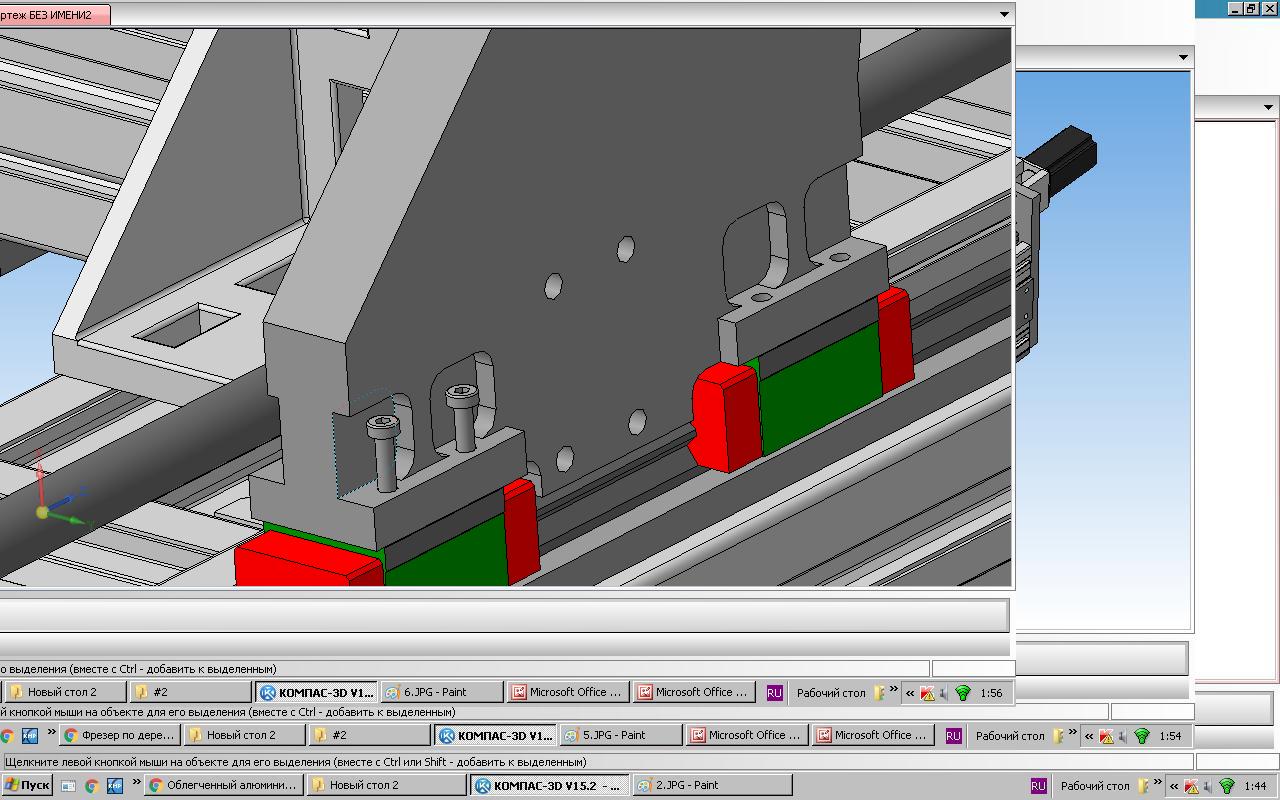

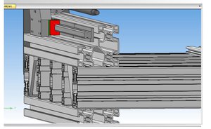

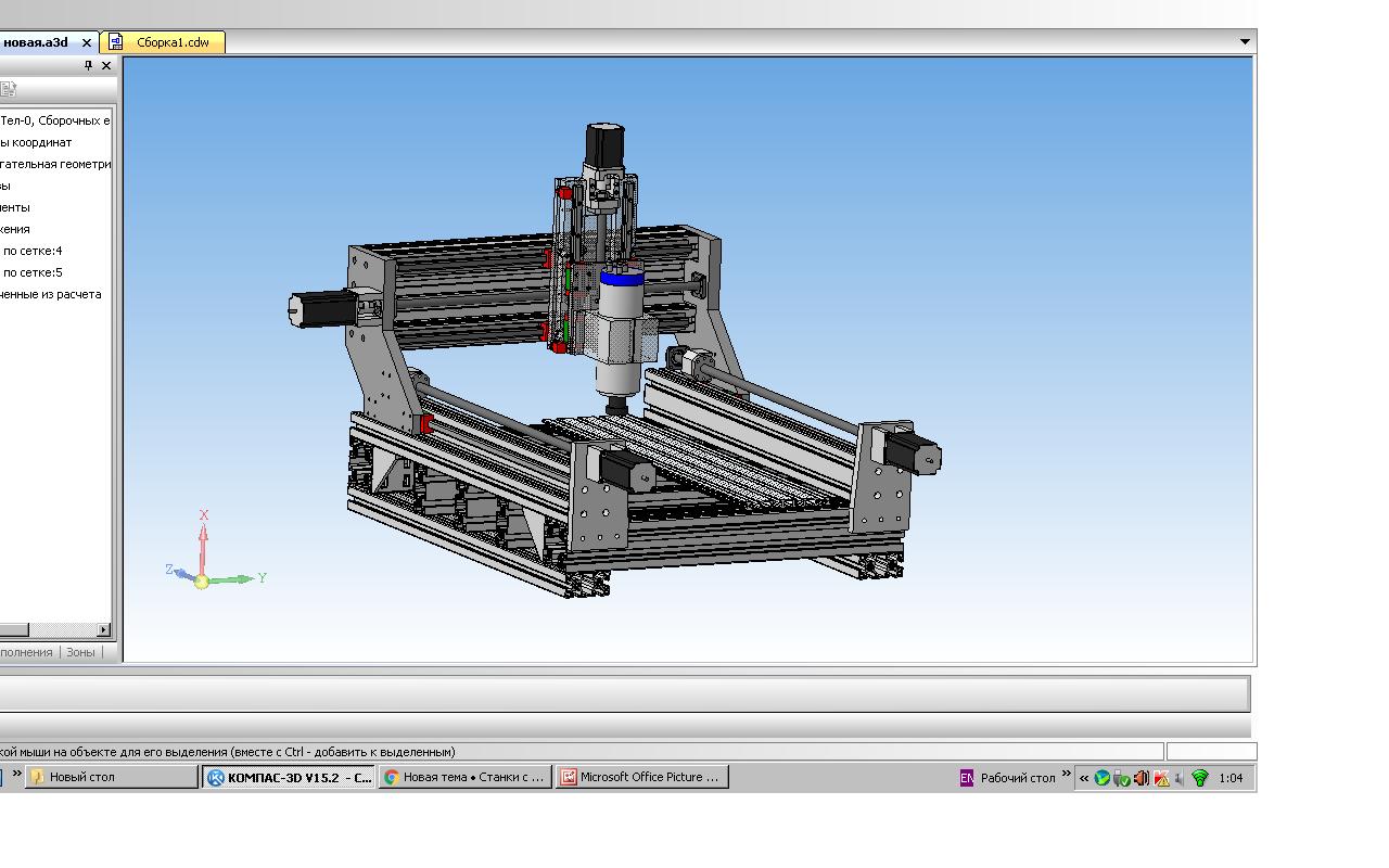

Линейный блок отложил в сторонку, ось Z решил использовать в новом проекте (рисунок 3).
Один из моментов - минимум фрезерных деталей.

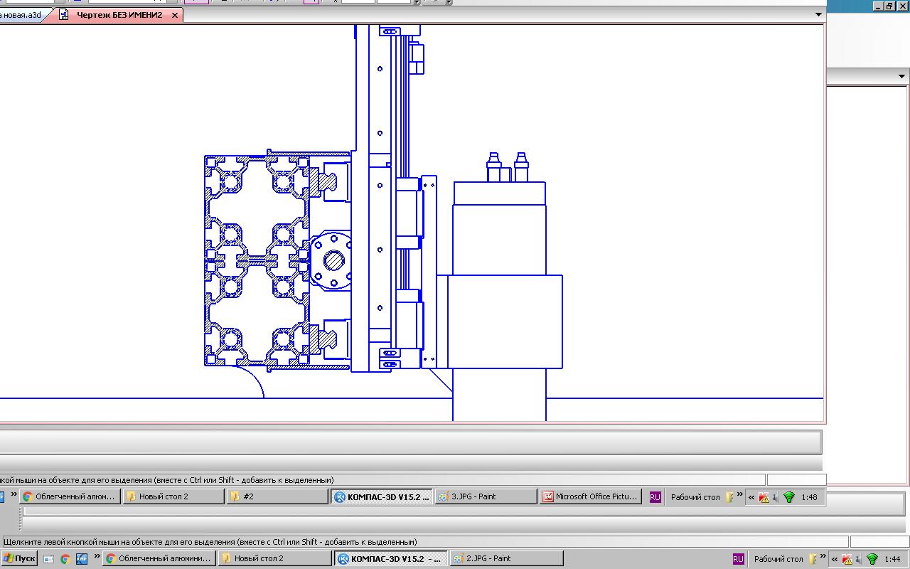

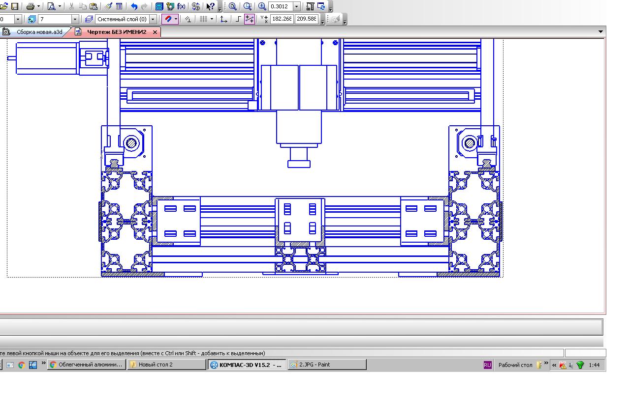

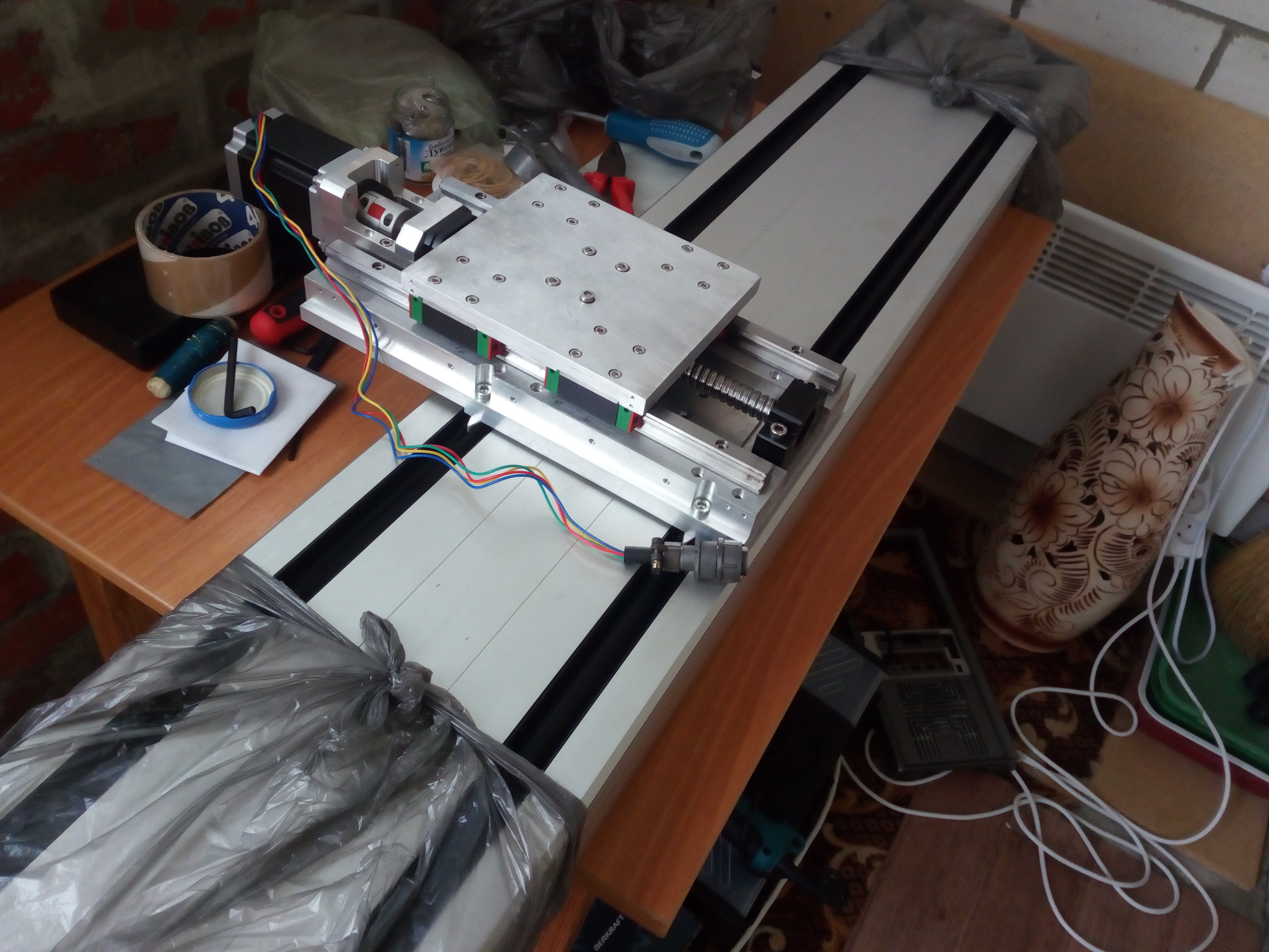

Попался на сайте алюмики профиль 45х90х90. Решил использовать сдвоенный под портал (размер 600 мм) - рисунок 4

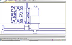

и под рельсы на рабочий стол - рисунок 5.
Под портал подходит профиль 90х180 - но стоит собака такая 15 т.р. за метр, рассматриваю вариант портала сборного из профиля 90х90, может кто поделится опытом сборки 2х профилей.
Теперь вот "репу" чешу как быть ...
Товарищи, нужен совет по этому профилю ....
Бюджет - абсолютный потолок 40-50 т.р.

Dimka
Сообщения: 1400
Репутация: 347
Настоящее имя: Дима
Re: Фрезер по дереву 600х400х150
Сообщение Dimka »
По-моему, не самый удачный выбор профиля в сочетании с конструкцией.. Посмотрите тут: http://www.cnc-club.ru/forum/viewtopic.php?f=146&t=9990 . Сможете сделать стойки портала покороче, профиль взять помощнее, на надо будет боковое закрепление направляек делать
Nonstopich
Сообщения: 1016
Репутация: 284
Сообщение Nonstopich »
Жиденький портальчик получился на таких-то габаритах.
И где защита? Винт будет за...гажен. Тут конечно уже обсуждалось, что винту может быть и всё-равно под горой стружки, но всё же.
Как крепятся центральная тройка профиля стола?
Сообщения: 4509
Nonstopich писал(а):И где защита?
Попахивает Фрезерягиной болезнью :hehehe: :hehehe:
Сообщения: 13713
Весь профиль очень хлипкий если он такой как на скринах. Про защиту молчу тут ей и не пахнет.

Профиль тонкий потому сильно не выстрелит.

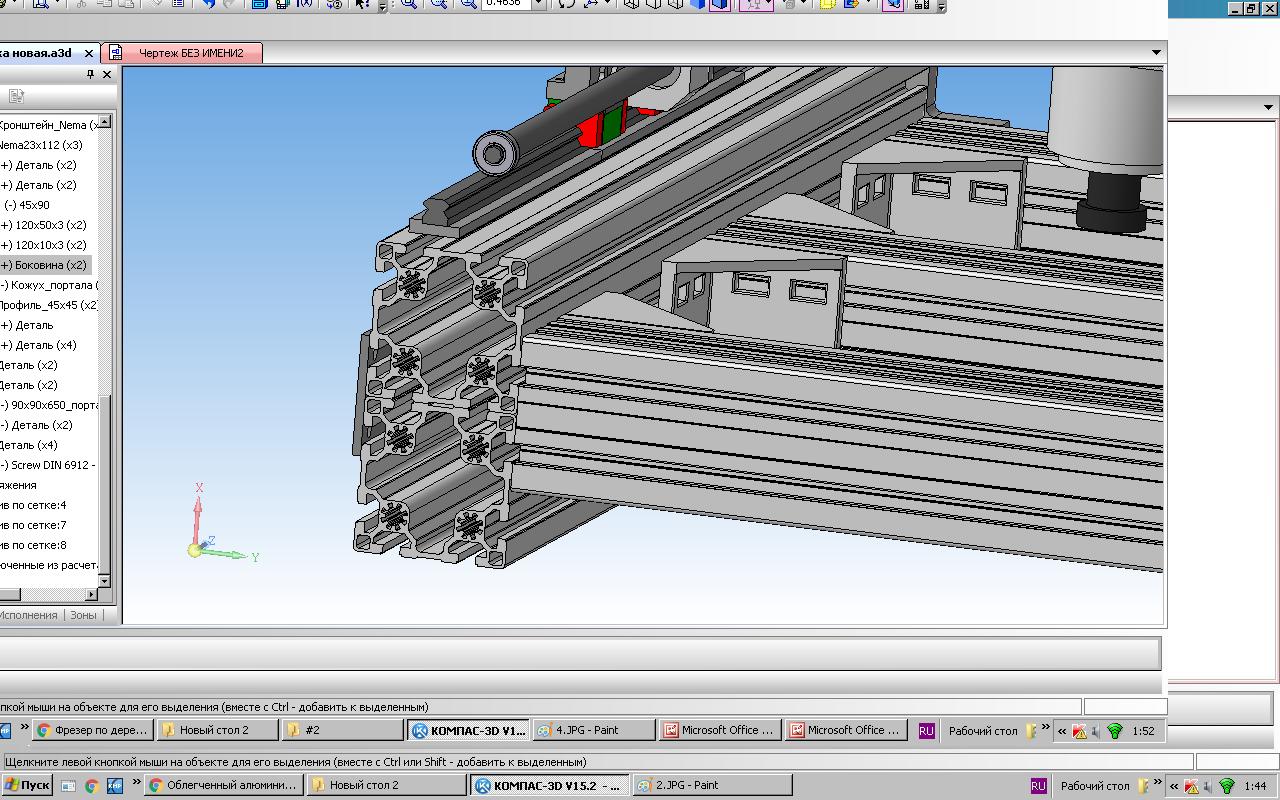

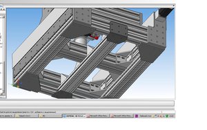

Решил переделать основание стола из профилей 90х90 с обвязкой для жесткости.
Защиту механики получилось разместить только на столе, порталом и осью Z думаю заморачиваться не буду.
Портал тоже из профилей 90х90.
Что скажите?

Сообщения: 13713
а стол между поперечинами в воздухе летать будет? и боковины портала веселые не пугайтесь цены если попробуете их гдето заказать в изготовлении они не технологичны из за выступов. и чтото защиты не обнаружил на картинках. жестянки между которыми щель в два пальца функцию защиты выполнять не может.
Andrey_R
Сообщения: 46
Зарегистрирован: 06 мар 2017, 00:30
Сообщение Andrey_R »
Перекладины не в воздухе, а с обвязкой.
По поводу защиты - щель в два пальца будут закрывать накладки из прорезиненного материала, который расклепаю на кожух.
По поводу боковин полностью согласен с нетехнологичностью, делать сборную что то не хочется, боюсь будет гулять от боковых усилий. Или как то
надежно крепить .... Посмотрю наверное вариант - вместо уступов стальную накладку, но как её надежно закрепить в торец боковины портала на
площадке 25 х 50 мм (видимо минимум два штифта не меньше 6 мм и 4-х винтов М6)
7.JPG (2622 просмотра) <a class='original' href='./download/file.php?id=122195&mode=view' target=_blank>Загрузить оригинал (190.62 КБ)</a>
Сообщения: 13713
то что там палка в низу это фигня. сам настил стола на котором стоит деталь будет висеть в воздухе. проще всю боковину увеличить толщину. подиумы сделать выше путем опускания поперечин а боковины портала ниже. максимально избегать стыковку профиля торцем в бок поскольку требует точной торцевки. лучше в нахлест бок на бок.
Сообщения: 13713
тут http://www.cnc-club.ru/forum/viewtopic.php?f=146&t=9990 подобный станок разжеван подробно. из практики самая сложная деталь это проставки под рельсы и если не знаеш кто их тебе точно сделает то всеми силами надо от них избавится. к томуже у тебя они очень тонкие. в качестве роставок самое простое алюминиевые полосы из оби,полосы из листа нержи, или присматриваюсь к подобному профилю https://world.taobao.com/item/265480082 ... 6d2dMCgHJR а на портал можно заюзать профиль Ultrus.

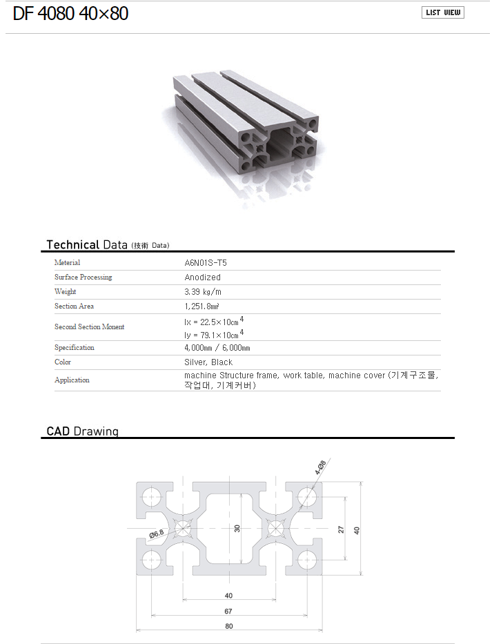

Сообщения: 3023
frezeryga писал(а):у бобра станина тоже не удачная решетка из профилей лежащих плашмя и расположение рабочего поля поперек что делает эти профиля еще и очень длинными в итоге дребезг стола при вертикальном врезании обеспечен. если и делать решетку то между палками не более 200мм чтобы настил стола сильно не висел.
У меня между палками по 100мм. И сверху каждая пластина стола в каждую палку прикручена винтом М5. По всем пазам. Итого 80 винтов на весь стол. И профиль я не скажу что гнилой совсем.
DF4080.png (2543 просмотра) <a class='original' href='./download/file.php?id=122198&mode=view' target=_blank>Загрузить оригинал (108.83 КБ)</a>
Сообщения: 13713
Проверить легко. Индикатор упереть в центр стола и встать ногой.
Сообщения: 3023
frezeryga писал(а):Проверить легко. Индикатор упереть в центр стола и встать ногой.
И что? Профиль лежит на столешнице 36мм из ДСП плиты. Та в свою очередь на сварной раме. Рама на бетонной плите.
