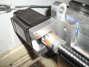

Упёр индикатор в шпиндель, покачал туда-сюда... А какой люфт должен быть?
Сообщения: 13713
Re: Собираю портальник по алюм 600х400х110
люфта быть не должно. только упругая деформация при приложении усилия.
cnc3426
Сообщения: 300
Зарегистрирован: 11 фев 2017, 23:59
Репутация: 39
Настоящее имя: Denis
Откуда: Тамбов
Сообщение cnc3426 »
Завтра буду искать где люфт. Может не закрутил чего или ещё какая бяка. А пока: рукой за вал шпинделя (вдоль оси Х) качал, измерял на корпусе шпинделя, получилось от +0,1 до -0,1мм... угу :(
Сообщения: 13713
опору швп смотри. если опора дешевая на радиалках то люфт там 100% клади шайбу между внешними обоймами подшипников.
cnc3426
Сообщения: 300
Репутация: 39
Откуда: Тамбов
Сообщение cnc3426 »

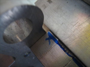

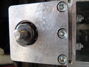

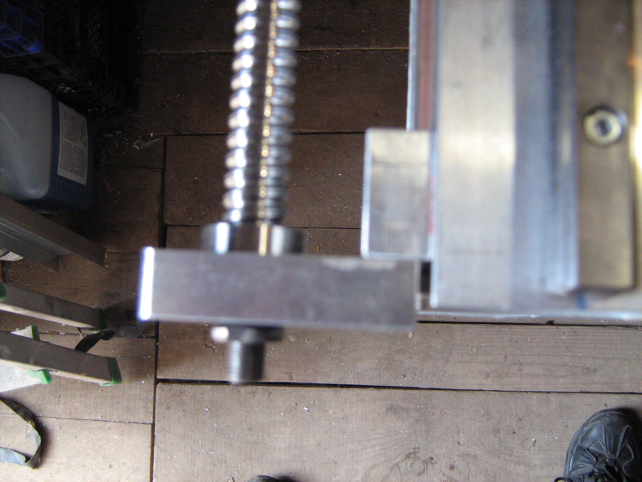

Сфотал самодельные опоры. На пальцах вчера не смог объяснить :)
Упёр индикатор в ШВП, люфт где-то четверть деления соточного индикатора, короче - можно забить.
Фиксированная опора Х (4335 просмотров) <a class='original' href='./download/file.php?id=121643&mode=view' target=_blank>Загрузить оригинал (1.53 МБ)</a>
Фиксированная опора Х (4335 просмотров) <a class='original' href='./download/file.php?id=121644&mode=view' target=_blank>Загрузить оригинал (1.41 МБ)</a>
Другая опора Х (4335 просмотров) <a class='original' href='./download/file.php?id=121645&mode=view' target=_blank>Загрузить оригинал (1.39 МБ)</a>
Другая опора Х
Другая опора Х (4335 просмотров) <a class='original' href='./download/file.php?id=121646&mode=view' target=_blank>Загрузить оригинал (1.45 МБ)</a>
Другая опора Х

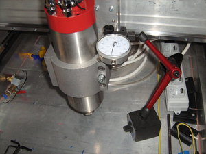

Сегодня измерил снова, получается непосредственно люфт где-то 0,02мм (потянул в одну сторону, отпустил, засёк показания, а потом так же с другой стороной - разница в показаниях - это люфт). А вот с упругой деформацией - ой. На 10кг отклонения 0,045мм вдоль стола и 0,08мм - поперёк.
Если переместить индикатор (см фото), то люфт и упругая деформация уменьшаются до 2-3 соток.
IMG_1832.JPG (4331 просмотр) <a class='original' href='./download/file.php?id=121647&mode=view' target=_blank>Загрузить оригинал (1.6 МБ)</a>
Сообщения: 13713
Если жесткость мериш индикатор упирай в низ корпуса шпинделя.
cnc3426
Сообщения: 300
Репутация: 39
Откуда: Тамбов
Сообщение cnc3426 »
Внизу корпуса измерял, а когда поднял - сфотал.
Сообщения: 13713
Попробуй 20 кило потянуть.
cnc3426
Сообщения: 300
Репутация: 39
Откуда: Тамбов
Сообщение cnc3426 »
Потянул 20кг вдоль стола - 0,12мм. Но имхо печаль в отклонении при малых нагрузках, т.е. при чистовой обработке шпиндель будет болтаться на 2-3 сотки в одну сторону +2 сотки на люфт и ещё 2-3 сотки в другую сторону.
Выпилю хомуты для шпинделя, замерю снова. А то мой какой-то лёгкий и мягкий, да ещё на трёх болтах сидит :)
