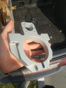

Сообщения: 13713
Re: 400х300х100 открытый проект
Отдал в анод на пробу результат шикарен.
IMG_20170913_094529.jpg (3109 просмотров) <a class='original' href='./download/file.php?id=120387&sid=6a69c7b50395c678903a1c3da083d209&mode=view' target=_blank>Загрузить оригинал (3.34 МБ)</a>
john1987887
Сообщения: 3296
Репутация: 1802
Сообщение john1987887 »
frezeryga писал(а):Отдал в анод на пробу результат шикарен.
А почему такой светлый? Теплый анод? Лучше, когда золотисто-оливковый.
Сообщения: 13713
Самый дешевый. Цветные аноды дороже сильно.
john1987887
Сообщения: 3296
Репутация: 1802
Я не краску имел в виду, а технологию. При теплом аноде цвет обычно светлый, покрытие не очень прочное. При холодном аноде, цвет становится золотисто-оливковый, покрытие очень твердое и износостойкое.
Сообщения: 13713
Я не разбираюсь в анодах. Тут анод такойже как алюминиевые профили анодируют.
