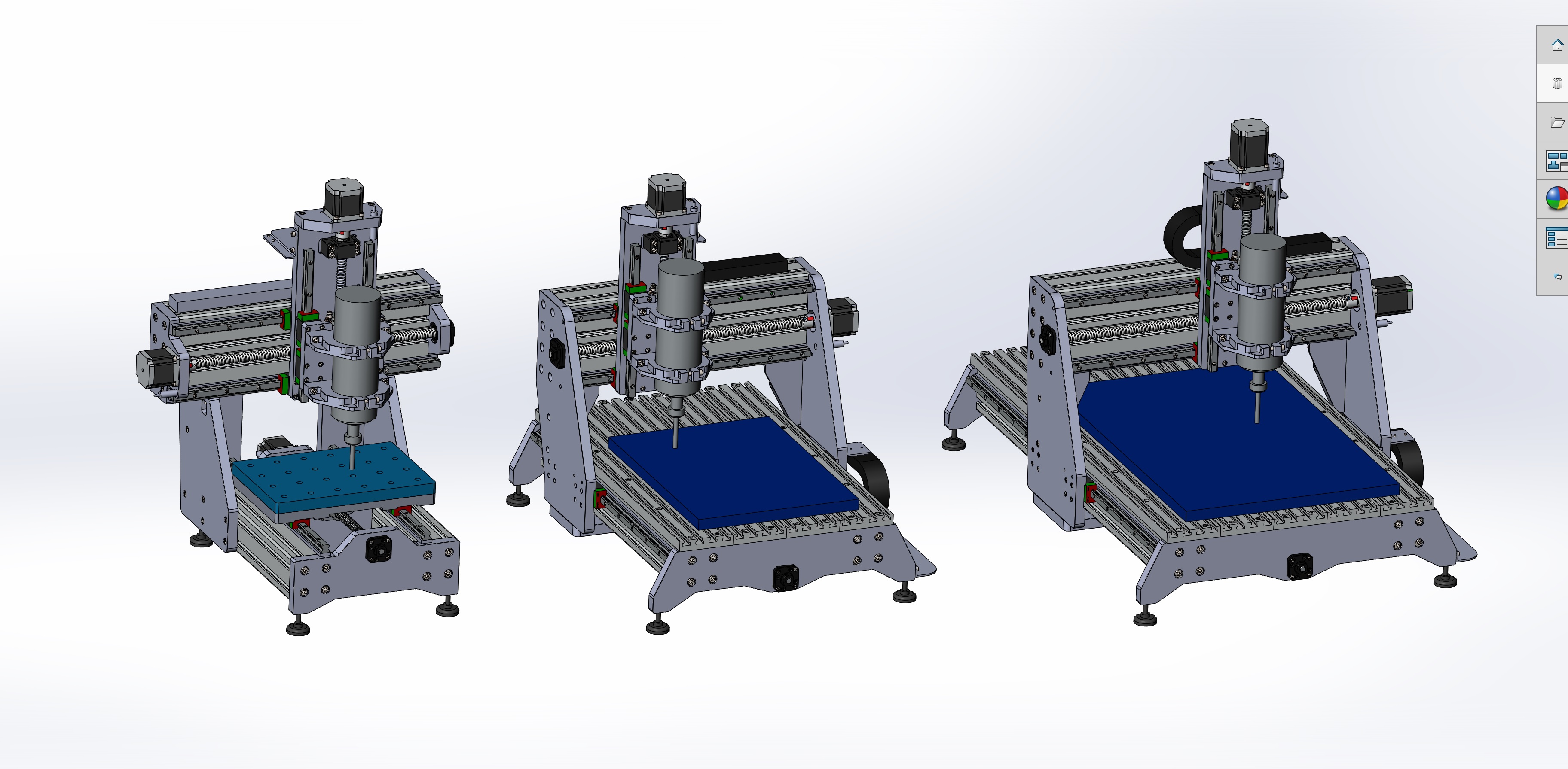

ну вот почти допилил осталось чисто винтики. если смотреть отдельно то не особо заметна разница потому накидал сборку для сравнения.

Lafayette
Сообщения: 3514
Репутация: 445
Re: 400х300х100 открытый проект
Сообщение Lafayette »
и к чему это
Сообщения: 13713
это в отличии от твоего флуда обо всем подряд четко по теме о развитии проекта.
Lafayette
Сообщения: 3514
Репутация: 445
Я вот только не пойму, ты размер увеличил а конструктив оставил тот же?
