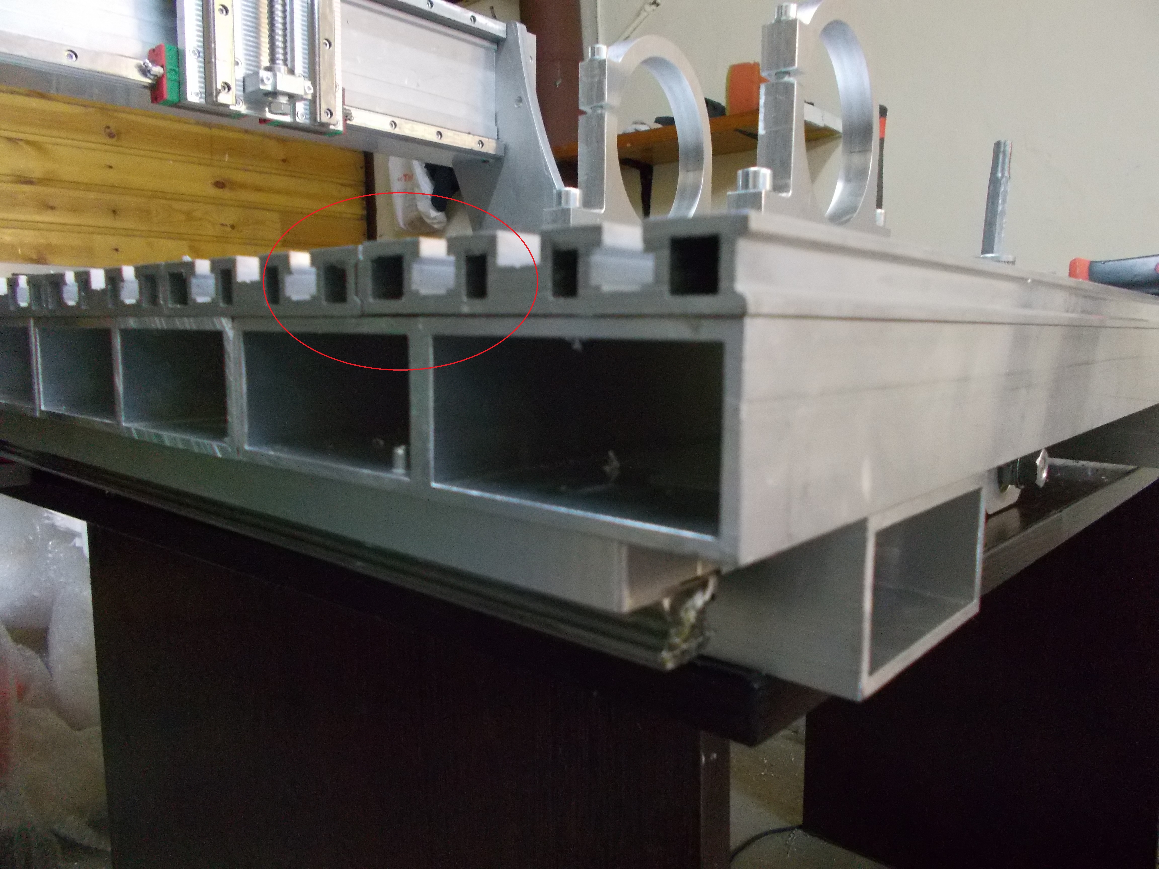

Замеры жесткости безменом будут?

frezeryga писал(а):Замеры жесткости безменом будут?
намерение есть но обещать не буду

Просто интересно проверить свои ставки на жесткость и точность глазомера и жопочуйки в плане измерения жесткости. Поперек портала должно быть нехуже моего а вот вдоль портала есть подозрения на некотрые моменты.

А что даст вообще сравнение жёсткости?
Пример сисек есть, соответственно дюраль пилит, может не так быстро, но тем не менее.
Сообщения: 13713
Re: Формат 43-41 РП20 (по мягким металлам). Процесс постройк
Сиськи это сравнение чистовой обработки а от жесткости зависит скорость черновой ну и какбы это главный параметр которого в бюджетных станках обычно очень нехватает. Интересно соотношение цена-жесткость также пытаюсь данные по вектронику надыбать.

Lafayette писал(а):Пример сисек есть, соответственно дюраль пилит, может не так быстро, но тем не менее.
Насколько я знаю использовалась УП которая выкладывалась ранее, я тоже по ней пилил. :D Так что скорость такая же.

Значит мы что то пропустили, у нас черновая съём 1мм, две полу чистовых и чистовая. Это и использовали.

пилит уже гораздо бодрей предыдущих станков. но станина подводит стружка бегает особенно на врезании. срачи на тему станины уже были и чтото нового добавить нечего.
Сообщения: 13713
для сравнения вот мое видео с тойже уп https://www.youtube.com/watch?v=wKdEjmhAYRc стружка где упала там и лежит что на детали что на столе. при том что на моем станина какбы решетка настил стола висит между поперечинами. а у тебя какбы монолит тока чтобы он был не какбы монолит а монолит его надо скрутить хорошенько чтобы ни щелей небыло ни несвязанных хорошо деталей.

Ну если присмотреться, то ни на самих тисках, ни на зажимах стружка не пляшет. На заготовке да. Возможно хреново зажата или ещё что.
В итоге вывод: жёсткости хватает, только за меньшие деньги. :wik:

просто на заготовке наибольшая амплитуда. еслиб была плохо зажата то улетелабы давно поскольку плохозажатая деталь вибрирует недолго и улетает или смещается. само посебе крепление в тисках более жесткое чем на деревянном столе на шпакле. сами тиски также исключаем они стальные и честные а вот станина не внушала даверия еще на этапе сборки особенно настил стола прикрученый только по центру и не прилегающий по краям он по определению будет вибрировать и качатся на пузе и с этим глупо даже пытатся спорить это просто смешно.

frezeryga писал(а):просто на заготовке наибольшая амплитуда. еслиб была плохо зажата то улетелабы давно поскольку плохозажатая деталь вибрирует недолго и улетает или смещается. само посебе крепление в тисках более жесткое чем на деревянном столе на шпакле. сами тиски также исключаем они стальные и честные а вот станина не внушала даверия еще на этапе сборки особенно настил стола прикрученый только по центру и не прилегающий по краям он по определению будет вибрировать и качатся на пузе и с этим глупо даже пытатся спорить это просто смешно.
Хватит тебе придираться.
1. На столе вибраций нет? НЕТ.
2. Не сказал бы я что тиски "честные", да и зажата заготовка по нижним кромкам.
3. По сравнению с твоим мелким, на котором тоже сиськи пили стружка отплясывала брейк данс, так что у этого жёсткости поболе будет, а вот ценовая котегория(цен не знаю) скорее всего разная.

frezeryga писал(а):стружка где упала там и лежит что на детали что на столе
Судя по звуку у тебя вибрируют фреза-шпиндель...

я пас спорить с людьми которые готовы гнать на что угодно но только не на неприжатый нормально профиль стола это не реально это тупо человечиские рога и будь там как угодно собрано виноваты будут тиски но только не станок а станок всегда будет круче и дешевле чем мой независимо от явных косяков которые видно на фото а последствия на видео. тут доказывать чтото бесполезно поскольку уже все доказано кому нужно посмотрят.

UAVpilot, да фреза там свистит поскольку туповата и слишком большая рабочая часть. она точно также свистела на моем большом станке который 600х400. потом уже когда пилил на мелком взял другую фрезу которая не свистела.
