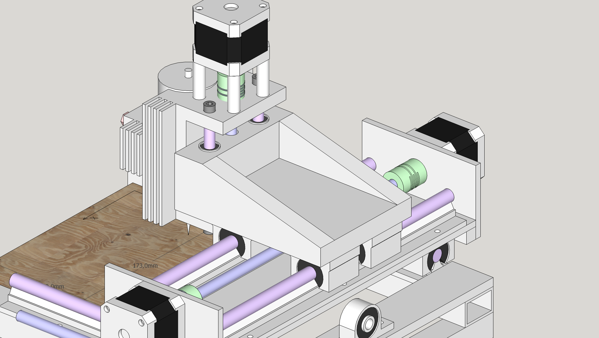

А вот скажите мне, пожалуйста, если бы я нарисовал узел оси Z вот так, к нему были бы претензии?
odoroblo01-4-1.png (2748 просмотров) <a class='original' href='./download/file.php?id=118049&mode=view' target=_blank>Загрузить оригинал (270.5 КБ)</a>
odoroblo01-4-2.png (2748 просмотров) <a class='original' href='./download/file.php?id=118048&mode=view' target=_blank>Загрузить оригинал (390.75 КБ)</a>
Разумеется такое я сделать на коленке просто не смогу, поэтому и не рисую...

Shkryab писал(а):А вот скажите мне, пожалуйста, если бы я нарисовал узел оси Z вот так, к нему были бы претензии?
Ну намного лучше, но знаете ведь что напишу про боковые ребра жесткости на подвижной части оси Z. Но уже много лучше чем та хлипкая конструкция.

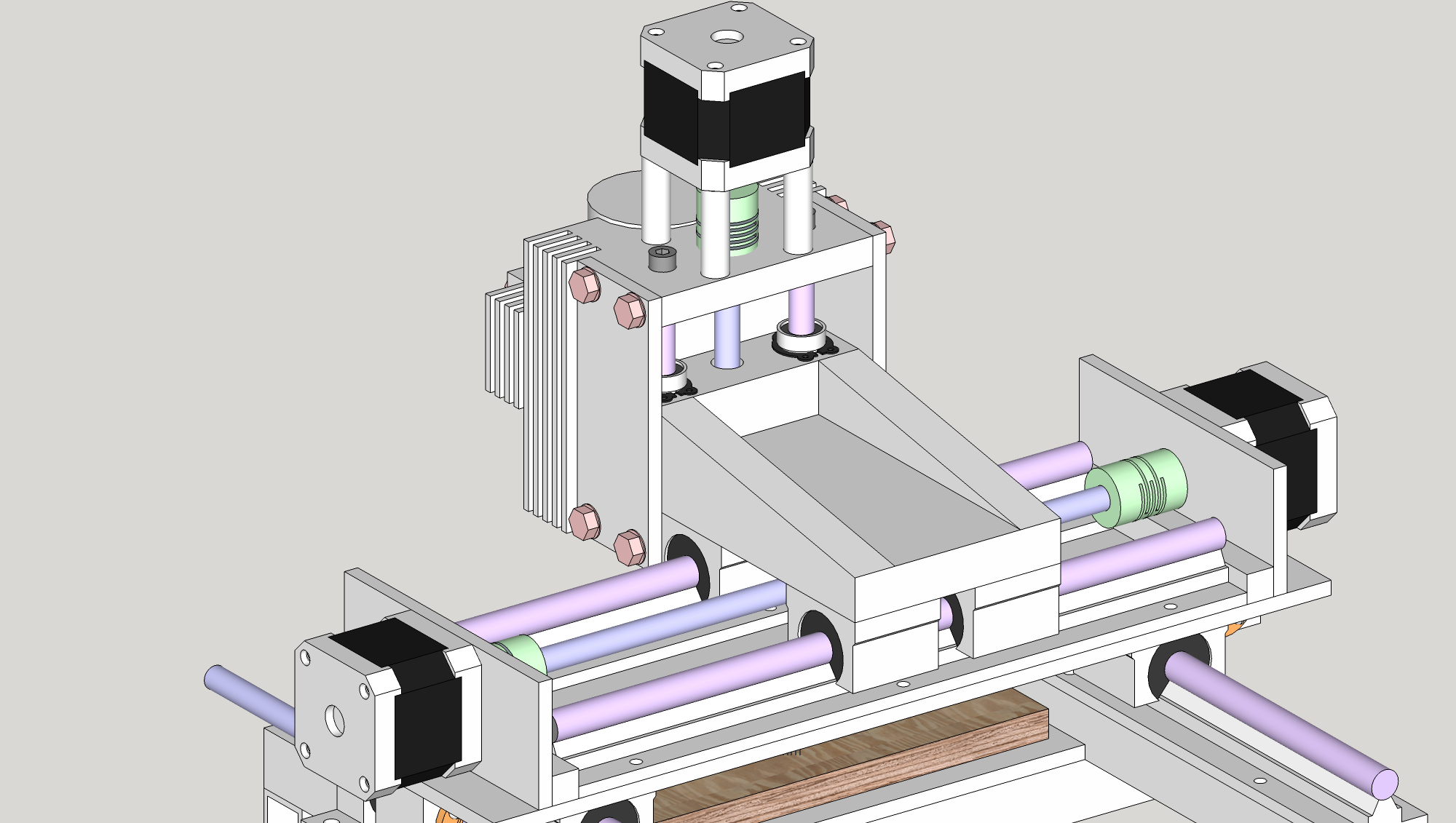

nevkon писал(а):...боковые ребра жесткости на подвижной части оси Z.
odoroblo01-4-3.png (2710 просмотров) <a class='original' href='./download/file.php?id=118055&mode=view' target=_blank>Загрузить оригинал (254.99 КБ)</a>
Как-то так? Или я вас неправильно понял?

Shkryab писал(а): А вот скажите мне, пожалуйста, если бы я нарисовал узел оси Z вот так, к нему были бы претензии?
Я не очень понимаю как оно вверх-низ вообще двигаться будет?

На подвижной части цилиндрические направляющие, на неподвижной -- линейные подшипники. По ним и двигается.

Shkryab писал(а): На подвижной части цилиндрические направляющие, на неподвижной -- линейные подшипники. По ним и двигается.
Да уже рассмотрел. Очень смутило, что у тебя двигатель будет вместе с осью Z кататься - так обычно не делают.
оставляют его на неподвижной части - для облегчения.

ScrewDriver писал(а):Да уже рассмотрел. Очень смутило, что у тебя двигатель будет вместе с осью Z кататься - так обычно не делают.
Почему не делают? Делают...

Сообщение Kuzja »
Чем меньше подвижные массы, тем меньше станок ест, тем дешевле деталь. И ускорения большие доступны, опять же. И тут уже либо меньше износ, либо быстрее достигается результат при том же износе. Отсюда, опять дешевле деталь. Чем лучше сбалансированы подвижные элементы, тем меньше износ, тем большие ускорения доступны, тем.. итп, итд по схеме. Последний вариант сбалансирован гораздо хуже предыдущих, разгон и торможение брутального нагромождения на оси Y будет сказываться на всех подвижных элементах. Это как махать дубинками одинаковой массы, но разной длины (плечо). И слишком длинная дубинка может начать махать махающим, ну, а если она ещё и тяжелее становится, то махающего уже понять сложно. Особенно, если махающий ещё и на велосипеде едет одновременно.

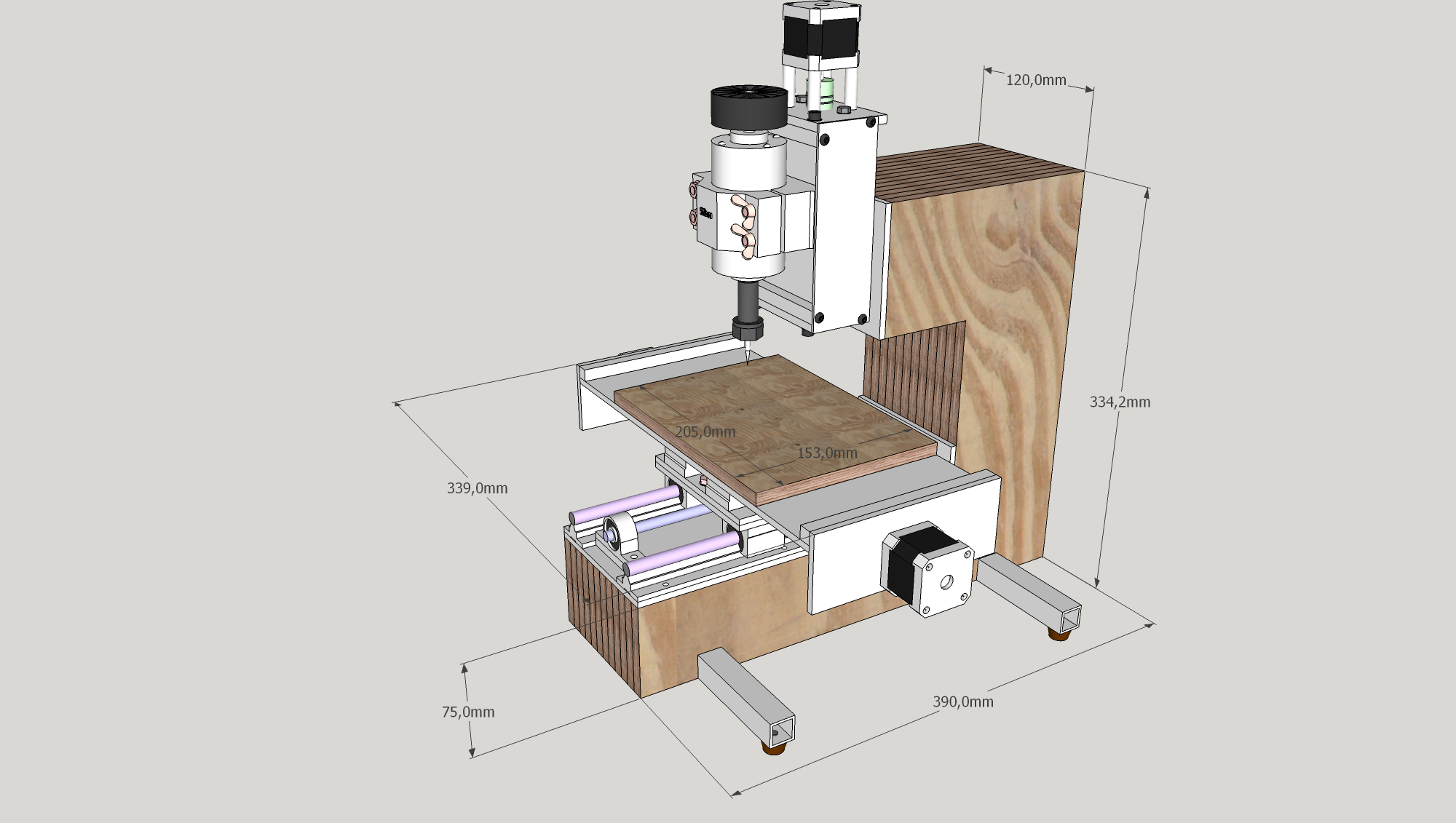

Всем привет!
Дауншифтить так дауншифтить...
Тут мне предложили сделать станочек их фанеры -- лёгко!
odoroblo02-1-1.png (2538 просмотров) <a class='original' href='./download/file.php?id=118283&mode=view' target=_blank>Загрузить оригинал (427.2 КБ)</a>
odoroblo02-1-2.png (2538 просмотров) <a class='original' href='./download/file.php?id=118282&mode=view' target=_blank>Загрузить оригинал (628.13 КБ)</a>

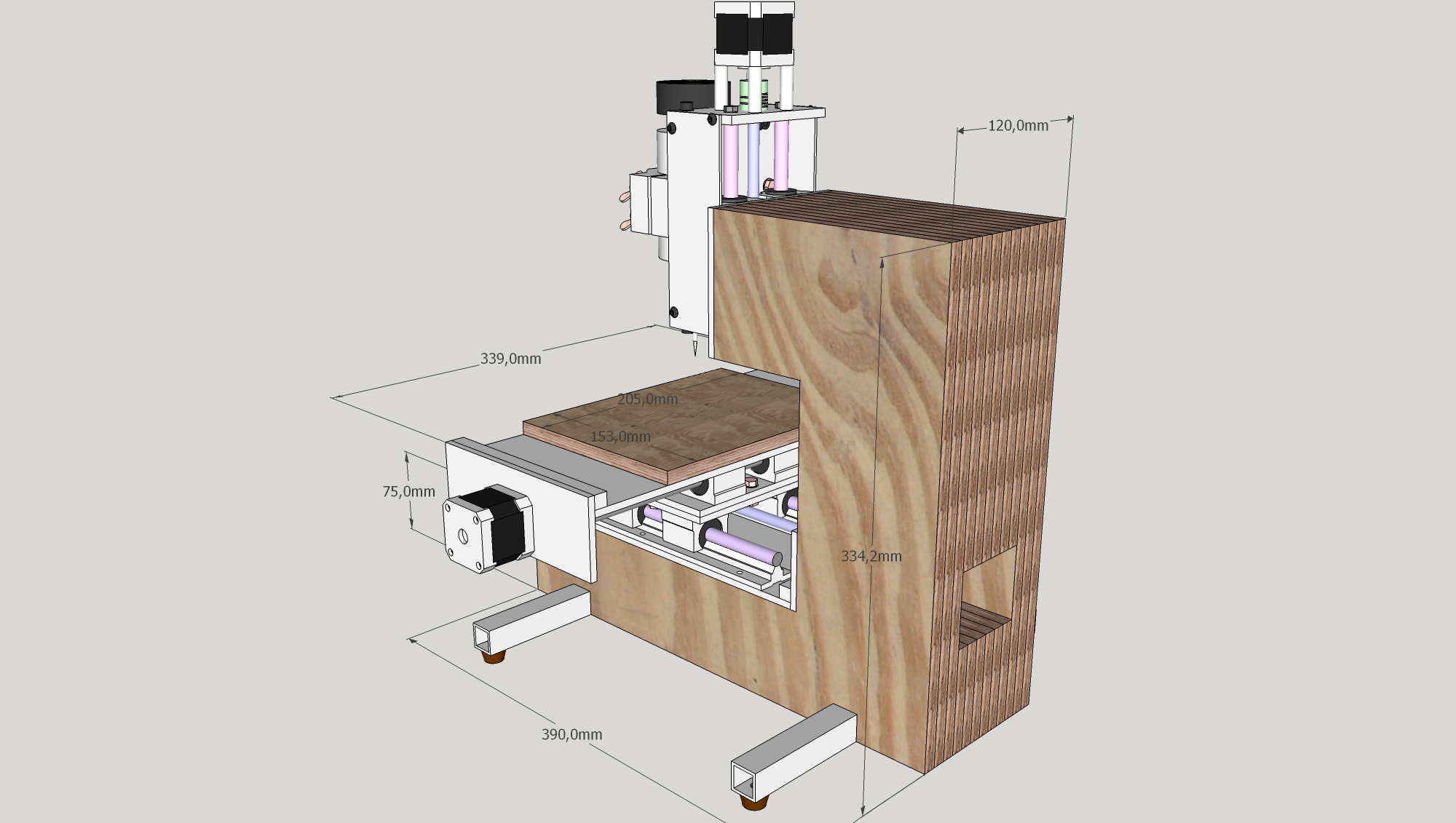

Щёчки сняты (2538 просмотров) <a class='original' href='./download/file.php?id=118281&mode=view' target=_blank>Загрузить оригинал (380.76 КБ)</a>
Щёчки сняты
Фанера 10мм, клеется эпоксидкой под прессом. Посадочные поверхности -- несколько слоёв стекломата, обильно пропитанного полиэфиркой и прижатые толстым зеркальным стёклышком.
Все белые детали -- Д16-Т. Крепёж условно не показан.
ScrewDriver
Сообщения: 1942
Репутация: 498
Настоящее имя: Василий
Re: Станочек для печатных плат. 150x190мм. Прошу критики
Сообщение ScrewDriver »
Shkryab писал(а): Фанера 10мм, клеется эпоксидкой под прессом. Посадочные поверхности -- несколько слоёв стекломата, обильно пропитанного полиэфиркой и прижатые толстым зеркальным стёклышком.
выйдет дороже, чем алюминиевый профиль.
Если фанера не бесплатно, есс-но.

ScrewDriver писал(а): Если фанера не бесплатно, есс-но.
Eсс-но стоит в гараже листик. И стекломат есть, и полиэфирка.
peratron писал(а):Ага. А потом пружину искать будет и куда ее присобачить, чтобы ось не падала без напряжения. :hehehe:
Не думаю что будет падать по однозаходному трапецеидальному винту...

Сообщение evgenymcp »
Рабочее поле 200x100 мало для печатных плат. Стол будет прогибаться в крайних положениях имхо.
