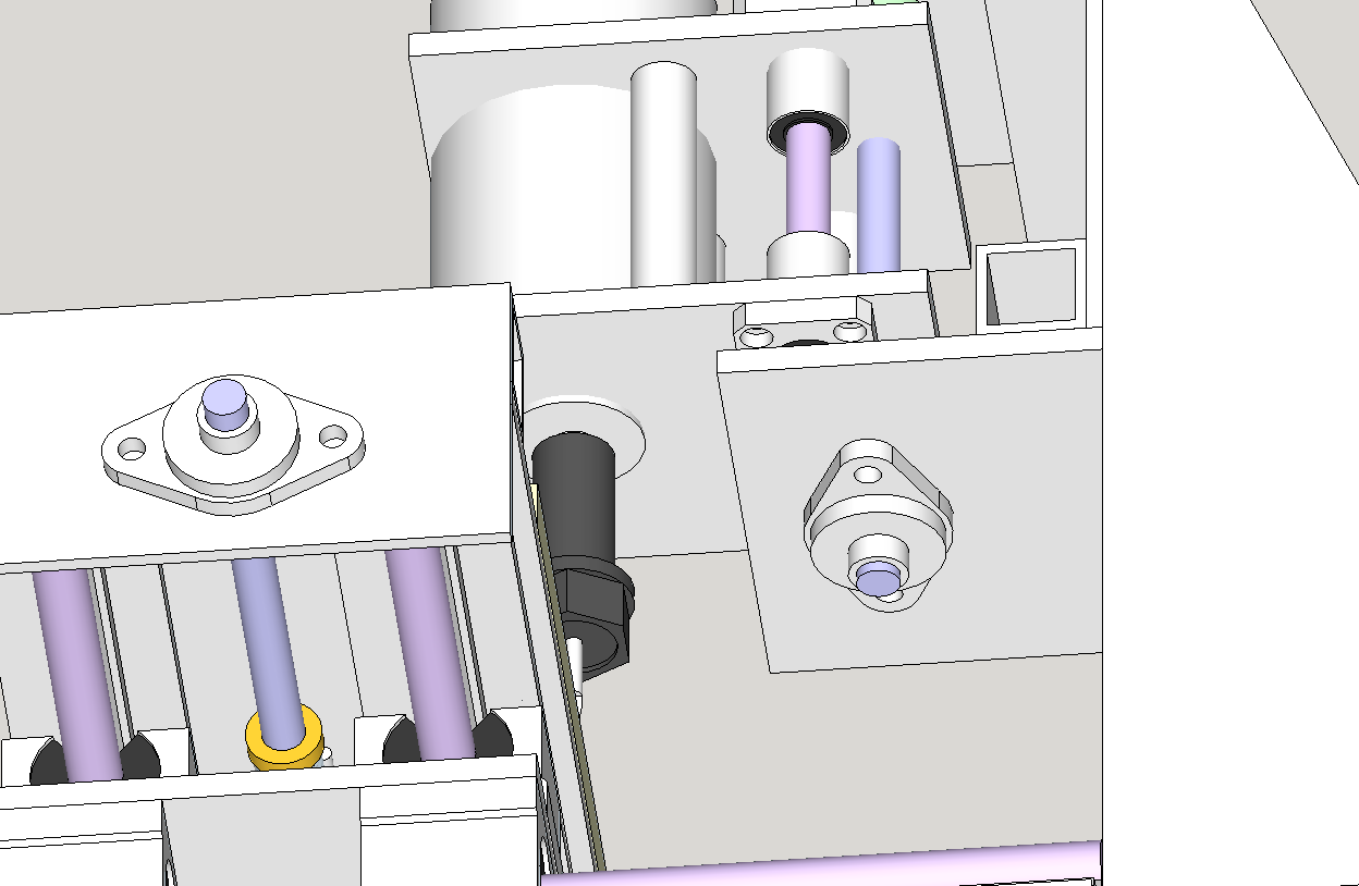

exe писал(а):не вижу смысла в таком соединении уголков (пометил) оно на мой взгляд не будет иметь никакой жесткости
Гм... Пожалуй. В первой версии у меня там лежала косынка, а тут как-то упустил. Подумаю. Спасибо.
exe писал(а):или опора с радиально-опорным подшипником снизу?, по скринам не совсем понятно
Угу, опора.

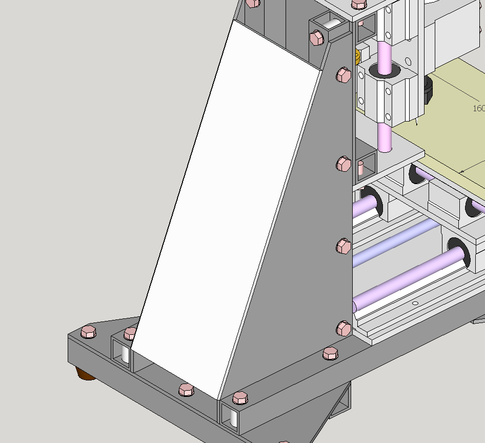

nevkon писал(а):Сзади на боковые уголки поставить пластинку для связки их воедино, иначе будет играть конструкция.
Как-то так?
cnc03-3-2.png (2946 просмотров) <a class='original' href='./download/file.php?id=115400&mode=view' target=_blank>Загрузить оригинал (43.05 КБ)</a>
nevkon писал(а):Может ось Z тоже на рельсы поставить тогда уж?
Не хочется удорожать конструкцию. Но подумаю.
Сообщения: 2477
Re: Станочек для печатных плат. 150x190мм. Прошу критики
Да, примерно так.

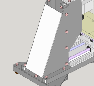

nevkon писал(а):..... Если есть возможность те же уголки изменить так чтобы они закрывали и сбоку ось Z. ...
Замыкайте все что можно. (2907 просмотров) <a class='original' href='./download/file.php?id=115411&mode=view' target=_blank>Загрузить оригинал (43.6 КБ)</a>

Так, наверное.
cnc03-4-1.png (2874 просмотра) <a class='original' href='./download/file.php?id=115415&mode=view' target=_blank>Загрузить оригинал (118.04 КБ)</a>

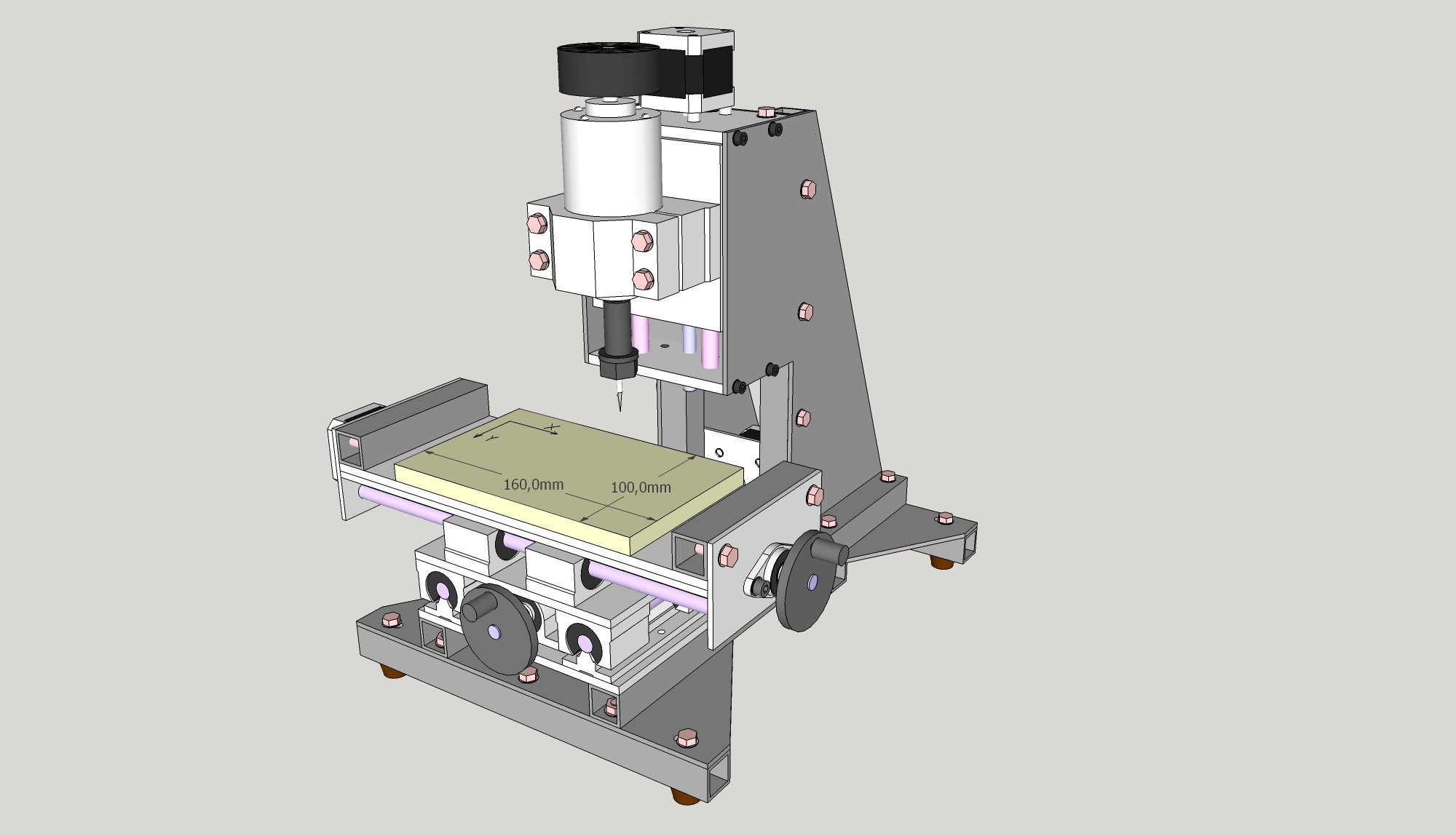

Кстати, видел "в интернетах" картинки, где на концах ходовых винтов были установлены крутилки. Ну я их и себе нарисовал. Но вот подумалось, а нужны ли они? Что скажете, опытные товарищи? :)
Сообщения: 13713
Ненужны этож чпу.
exe
Сообщения: 422
Репутация: 105
Настоящее имя: -
Сообщение exe »
Shkryab писал(а):Кстати, видел "в интернетах" картинки, где на концах ходовых винтов были установлены крутилки. Ну я их и себе нарисовал. Но вот подумалось, а нужны ли они? Что скажете, опытные товарищи? :)
если нужно вручную подвигать оси, удобнее делать это с пульта
https://ru.aliexpress.com/item/CNC-Wire ... 77205.html
а для использования механических "крутилок" придется обесточивать шаговики, поскольку они в режиме удержания не дадут провернуть ось.
Сообщения: 13713
Дадут но туже.

frezeryga писал(а):Ненужны этож чпу.
Понял, ликвидируем. Спасибо.

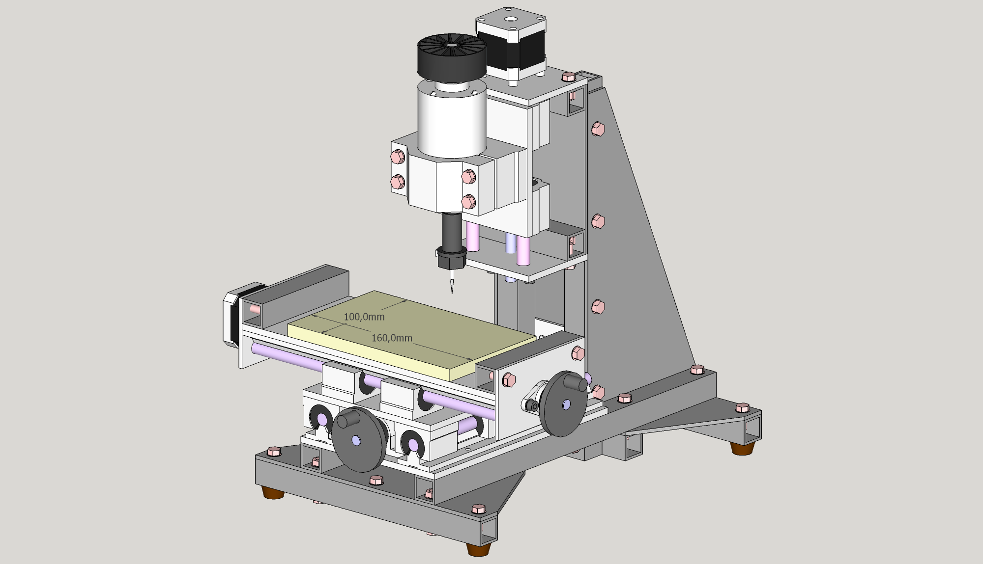

Shkryab писал(а):Так, наверное.
Нет, не так... :(
Подумалось мне, как же я буду добираться до подшипников оси Z если вдруг понадобится? Весь станок разбирать?
Лучше так:
cnc03-5-1.png (2829 просмотров) <a class='original' href='./download/file.php?id=115424&mode=view' target=_blank>Загрузить оригинал (107.97 КБ)</a>

FL@gMan
Сообщения: 115
Зарегистрирован: 25 янв 2017, 16:15
Репутация: 18
Сообщение FL@gMan »
Цельное лучше. Да и на сколько там больше, то? Дюжина болтов. Если и понадобится, не вижу трудности, ключ уже все равно в руках. В 99% времени жизни станка первый вариант предпочтительнее.

Сообщение Shkryab »
FL@gMan писал(а):Цельное лучше. Да и на сколько там больше, то? Дюжина болтов. Если и понадобится, не вижу трудности, ключ уже все равно в руках. В 99% времени жизни станка первый вариант предпочтительнее.
Ключевое слово "юстировка". Разобрать станину не долго, но потом собрать, выставив перпендикулярность осей и параллельность рельс -- совсем другая сказка...
Так что лучше я пожертвую жёсткостью ради ремонтопригодности.
Сообщения: 2477
Судя по вашим комментариям этот станок до ремонта будет жить никак не менее 5 лет, а уж раз в 5 лет можно и полностью пересобрать. Скорее всего войдете во вкус и после сделаете на профильных рельсах уже, а этот продадите :).
