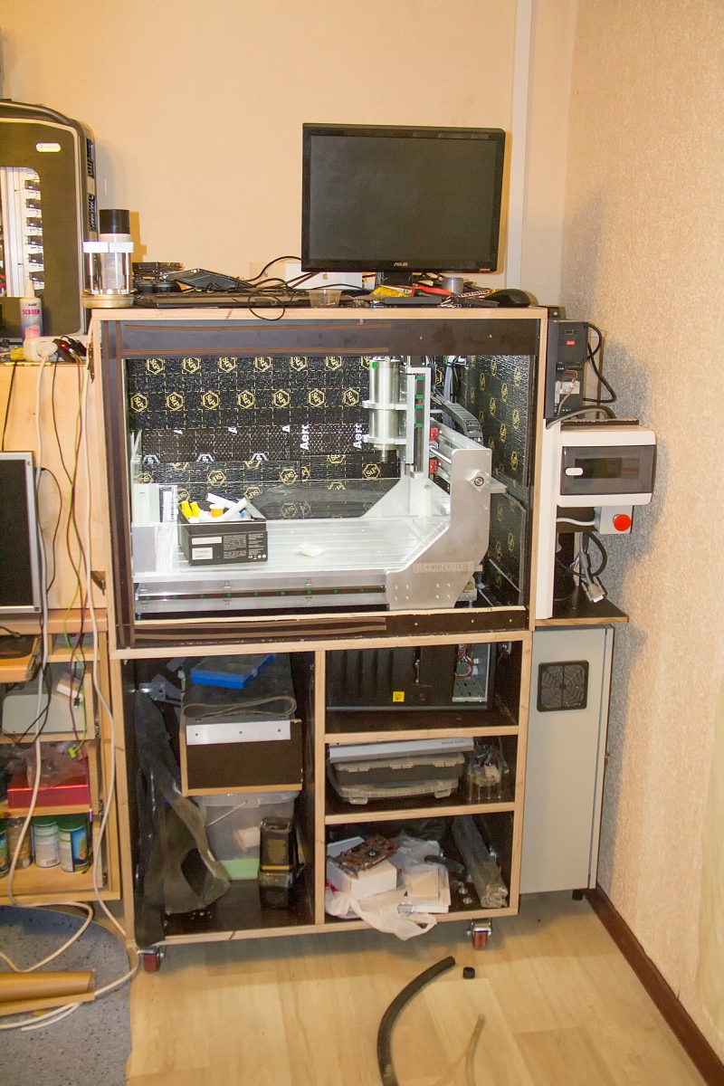

Приветствую и благодарю всех уважаемых Форумчан, без вашей помощи было бы очень трудно построить станок.
К сожалению нет гаража или какого-то другого помещения для установки станка, поэтому пришлось придумывать как разместить его в жилой комнате небольшой квартиры. Планирую обрабатывать цветмет, пластики, печатные платы, дерево. Самое главное условие максимально сократить возможную пыль от станка, значит надо делать закрытый короб и ставить хороший пылесос. Плюс нужна возможность перемещать всё это по комнате. На случай каких-то доработок или просто при желании подвигать мебель.
Нижнюю часть короба собрал из ламинированной фанеры 20мм, и поставил её на колеса. предусмотрел полки для установки компьютера, пылесоса и в перспективе СОЖ.
sized__MG_6360.jpg (10019 просмотров) <a class='original' href='./download/file.php?id=114801&mode=view' target=_blank>Загрузить оригинал (498.31 КБ)</a>

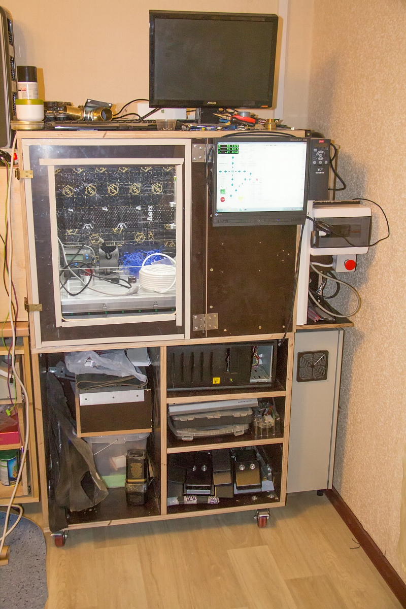

В сборе всё закрыто дверкой, с уплотнителем.
sized__MG_6363.jpg (10017 просмотров) <a class='original' href='./download/file.php?id=114808&mode=view' target=_blank>Загрузить оригинал (523.02 КБ)</a>

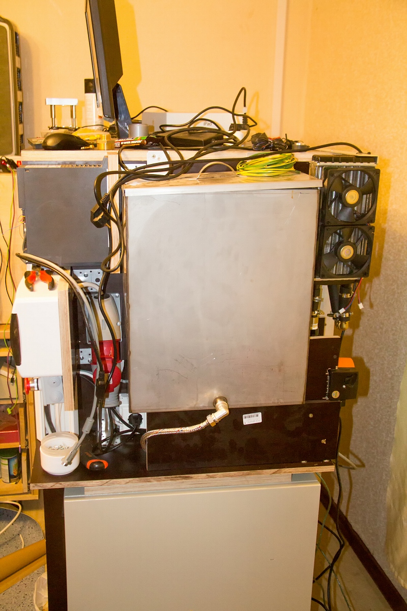

Система охлаждения для шпинделя на базе бачка для умывания и циркуляционного насоса от системы отопления, плюс на всякий случай радиатор от газелевской печки. Пробовал аквариумную помпу Eheim, но её мощности не хватило прокачать ОЖ через шпиндель.
sized__MG_6356.jpg (10019 просмотров) <a class='original' href='./download/file.php?id=114802&mode=view' target=_blank>Загрузить оригинал (446.42 КБ)</a>

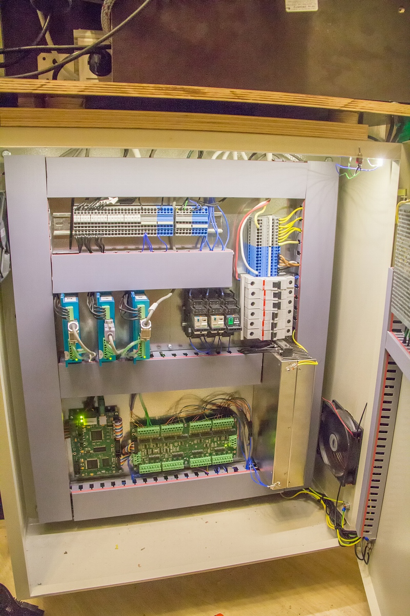

Контроллер использовал Kflop + плата расширения Konnect
sized__MG_6365.jpg (10019 просмотров) <a class='original' href='./download/file.php?id=114803&mode=view' target=_blank>Загрузить оригинал (523.47 КБ)</a>
Станок на шаговых двигателях Leadshine ES-M32320 Драйверы Leadshine ES-D508
Шпиндель GMT GW2.2/220/24K-D80/ER20A
Частотник Danfoss VLT 2.2 кВт

весьма аккуратно.
Только все равно стружка алюминиевая по всей квартире будет...
Как ни закрывай, босиком уже не походить)
Долго с килофлопом разбирались? Сам присматриваюсь к нему...

короб зачетный, только у станочка стоит направляющие и швп закрыть гофрой, от стружки не спасут никакие пылесосы, так или иначе все забьет
в видео с режимами беда, врезание со скоростью 500мм/мин это жестоко :) пожалейте станочек, используйте врезание под углом
да и обороты до 15000 стоит уменьшить, подачу поднять, а съем за проход уменьшить, чтобы исчез этот свистящий гул
дюральку можно до конца не дорезать, оставляя где-то 0.2мм, этой фольги хватит, чтобы удержать заготовку, а после ее спокойно вырезать ножом, раньше делал мостики, но их еще спиливать...

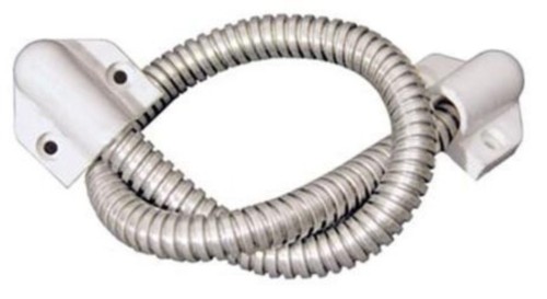

Металлорукав в помощь! Даже крысы не жрут!
Металлорукав.jpg (9450 просмотров) <a class='original' href='./download/file.php?id=115244&mode=view' target=_blank>Загрузить оригинал (22.76 КБ)</a>
https://vk.com/rom327
Re: Вектроник по пластику и цветмету в домашних условиях
Металлрукав запросто грызут, если он мешает им куда-то пройти... Металл конечно не прогрызают, но разгибают кромки профиля и навивка "разваливается".
Не грызут только металлические трубы.
