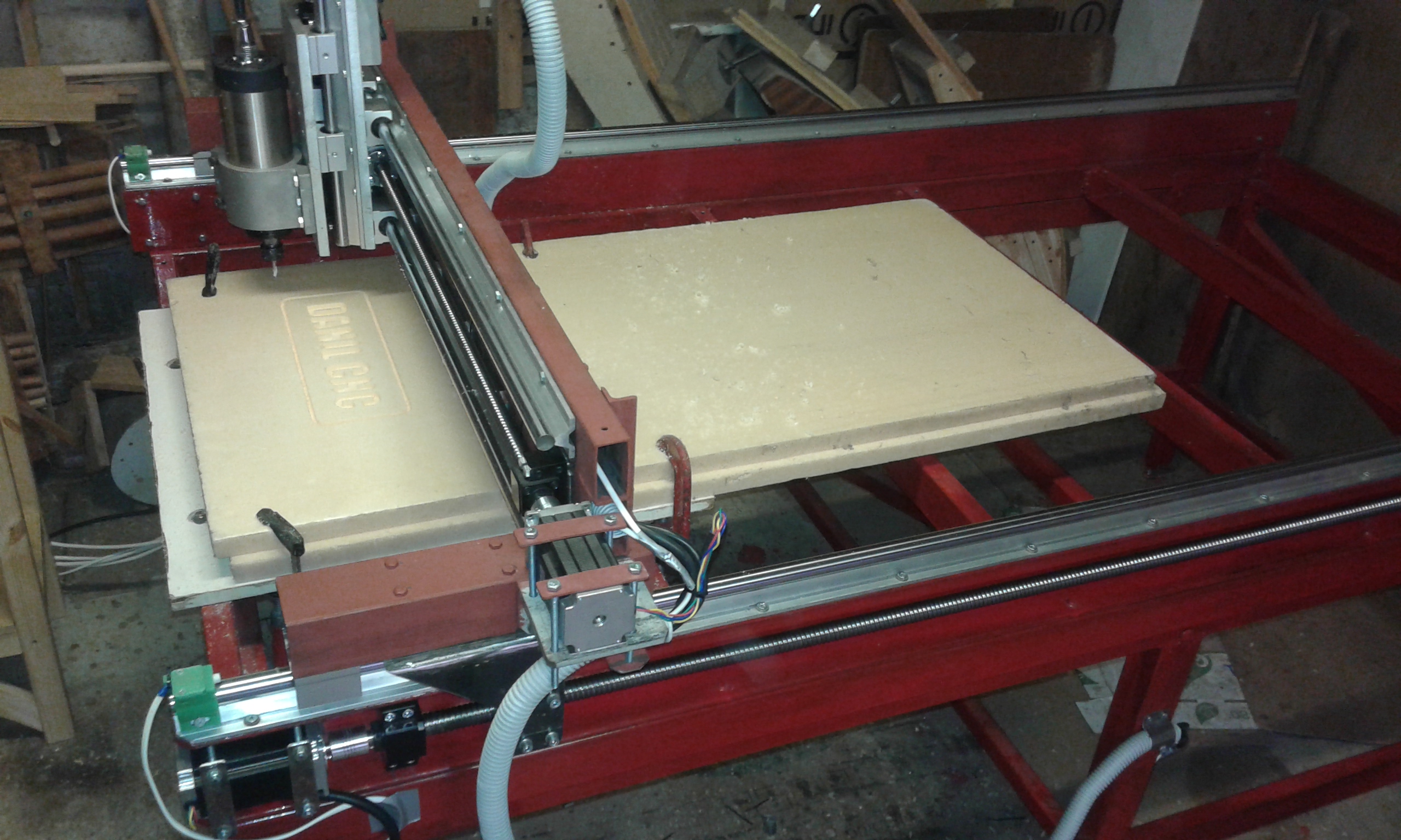

Почти доделал. Гонял станок на скорости 3000 мм/мин: Винт оси Х нормально работает, Винты оси Y колбасит как скакалку. Один винт, тот что кривее. Если можно было бы их натянуть. На 2000 мм/мин вроде нормально. Фотки попозже сделаю, похвастаться.
А ещё вопрос у меня, чем меньше скорость подачи, тем меньше должны быть обороты шпинделя? Допустим, рекомендуется для фрезы концевой (Д=6мм однозаходная) подача 3000 мм/мин а обороты 15000-18000, получается при подаче 2000 мм/мин нужно сбавлять обороты на треть?

DaHuJIbI4 писал(а):Почти доделал. Гонял станок на скорости 3000 мм/мин: Винт оси Х нормально работает, Винты оси Y колбасит как скакалку. Один винт, тот что кривее. Если можно было бы их натянуть. На 2000 мм/мин вроде нормально. Фотки попозже сделаю, похвастаться.
скорость шпинделя будет зависеть не только от скорости станка, смотря что фрезеровать , какая глубина за проход, если глубина большая а материал твердый, то не разгонишься, да и оборотов надо прибавить, если гореть начнет то скорость станка маленькая, или фреза тупая. или забилась, да много чего может быть.

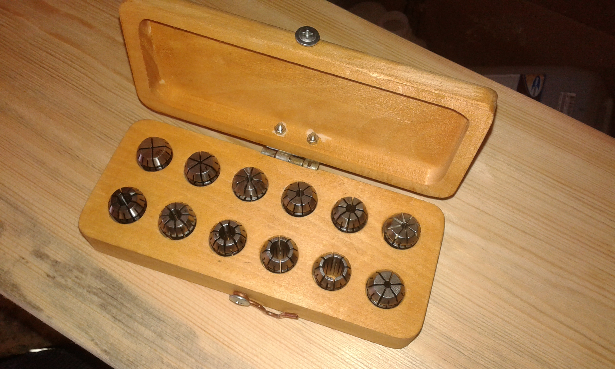

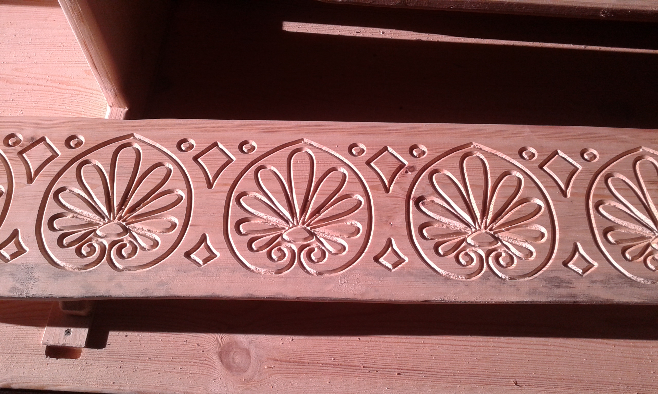

Вот резал липу вчера. И пенопласт) Всё работает. Только стол ещё не доделал. Начну работать, а там может и до ума доведу походу.
20170522_145254.jpg (3029 просмотров) <a class='original' href='./download/file.php?id=112289&mode=view' target=_blank>Загрузить оригинал (1.27 МБ)</a>
20170522_145304.jpg (3029 просмотров) <a class='original' href='./download/file.php?id=112290&mode=view' target=_blank>Загрузить оригинал (1.33 МБ)</a>
20170522_145340.jpg (3029 просмотров) <a class='original' href='./download/file.php?id=112291&mode=view' target=_blank>Загрузить оригинал (1.21 МБ)</a>

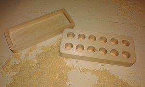

Первое изделие. Коробочка для цанг (3029 просмотров) <a class='original' href='./download/file.php?id=112292&mode=view' target=_blank>Загрузить оригинал (1.37 МБ)</a>

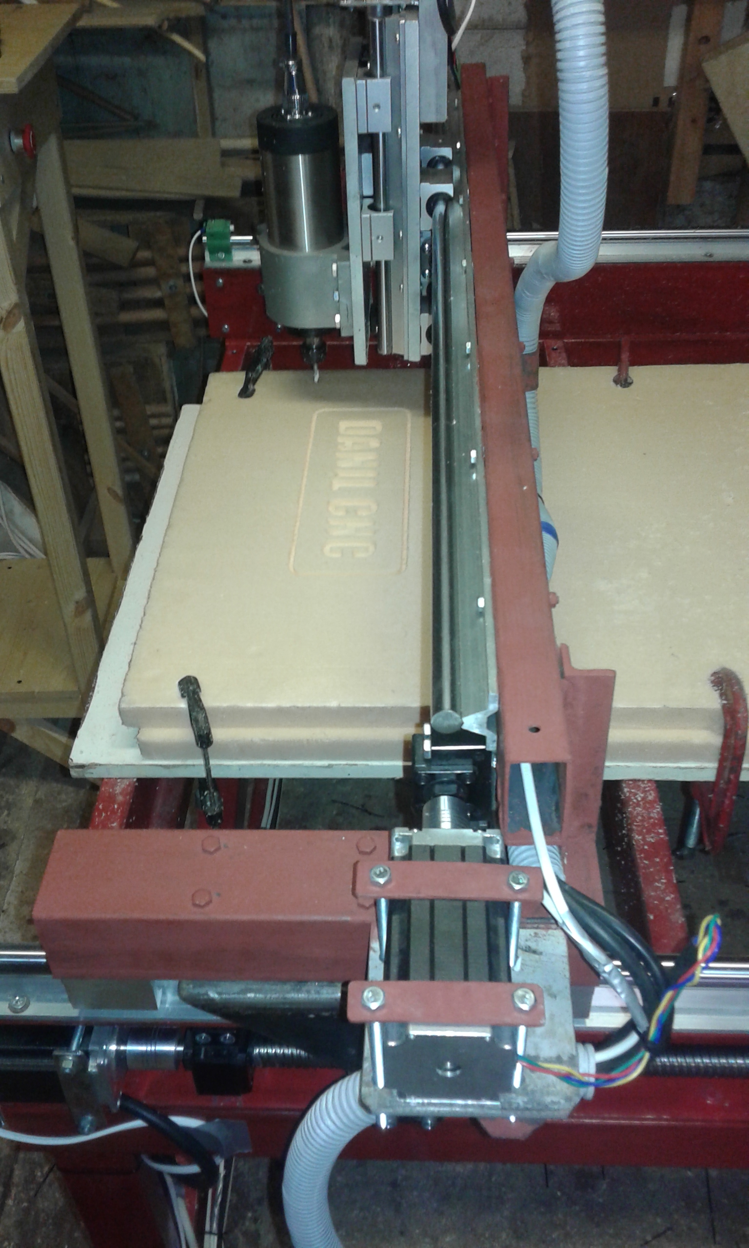

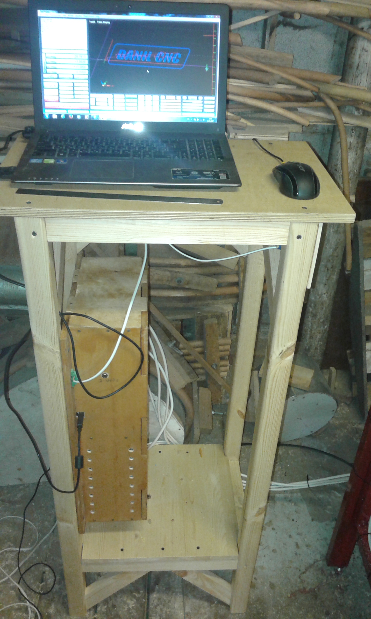

ЩД горячие градусов 80 наверное. По оси Х особенно, не сгорят? Ток 4А. Может радиатор прилепить, или ток нужен меньше?
