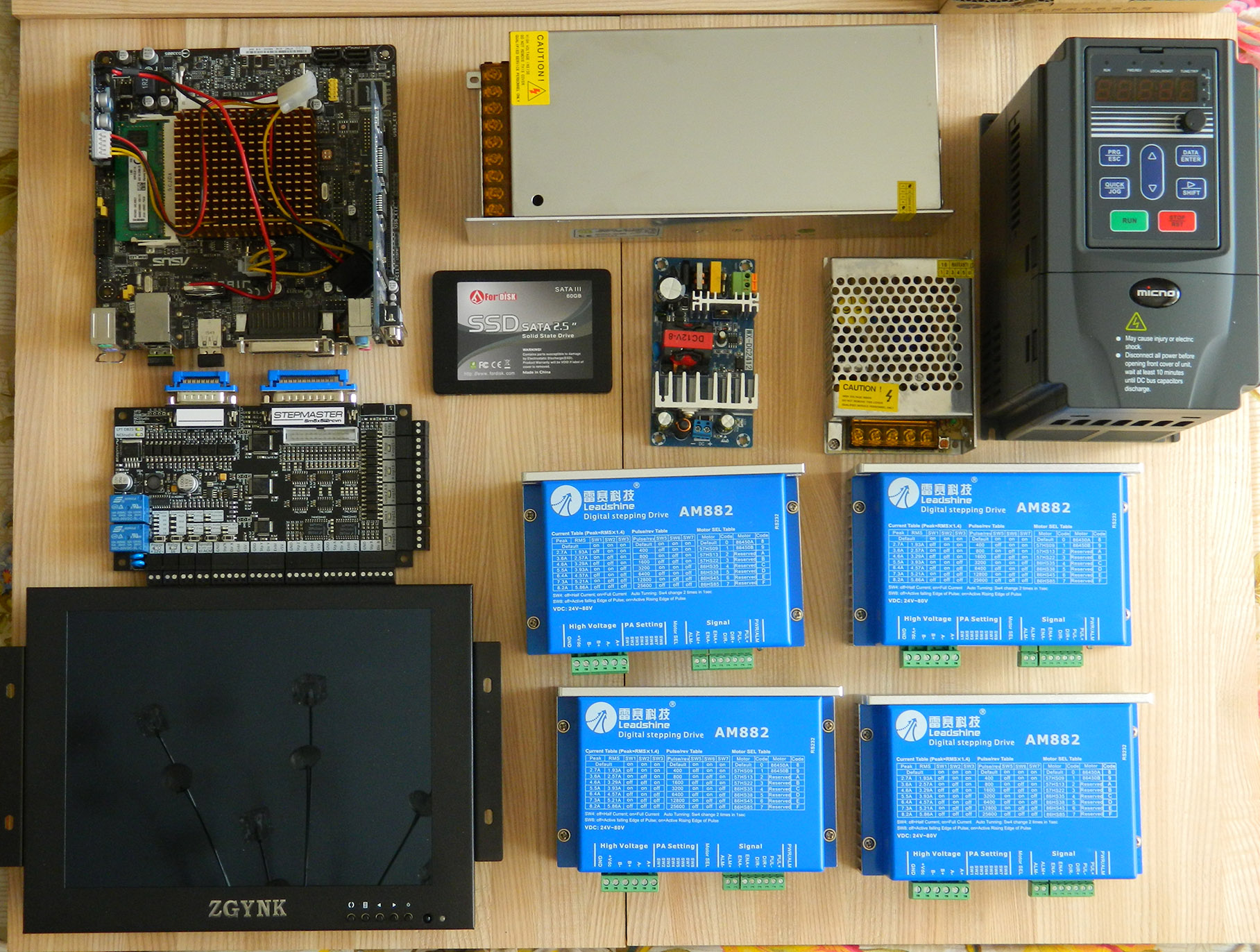

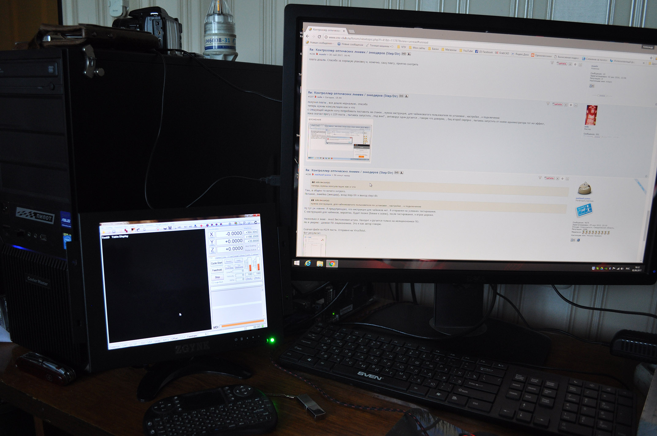

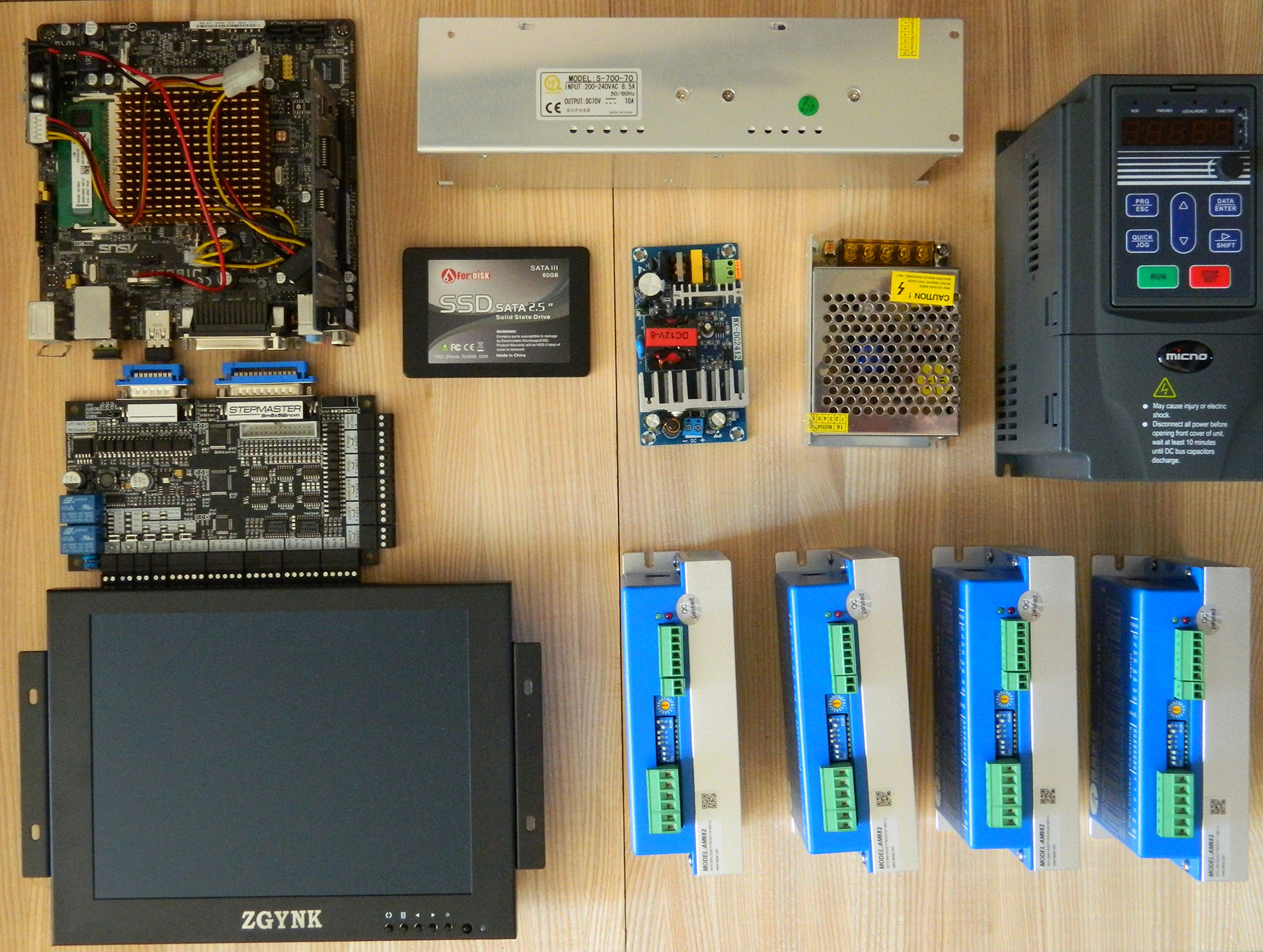

Получил от Славы немного электроники. Теперь вот в пятнашки играю.
DSCN5664-1.jpg (2885 просмотров) <a class='original' href='./download/file.php?id=113334&mode=view' target=_blank>Загрузить оригинал (647.51 КБ)</a>
DSCN5674-1.jpg (2885 просмотров) <a class='original' href='./download/file.php?id=113335&mode=view' target=_blank>Загрузить оригинал (609.41 КБ)</a>

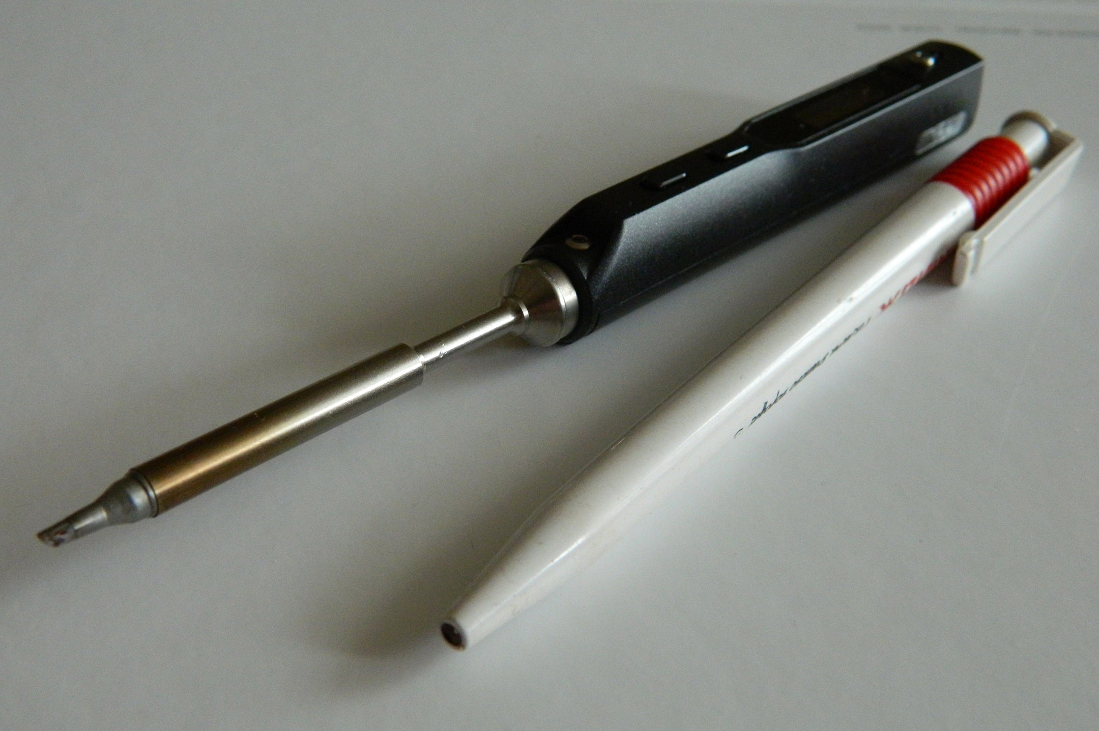

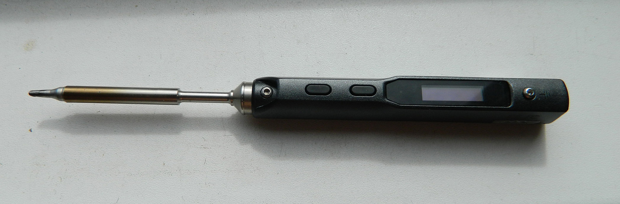

Там же на али присмотрел паяльничек.
http://ali.pub/1iyylj
DSCN5675-1.jpg (2869 просмотров) <a class='original' href='./download/file.php?id=113338&mode=view' target=_blank>Загрузить оригинал (231.06 КБ)</a>
DSCN5677-1.jpg (2869 просмотров) <a class='original' href='./download/file.php?id=113339&mode=view' target=_blank>Загрузить оригинал (391.19 КБ)</a>
Re: ЧПУ фрезерный станок (Бобр) 600x500 мм по дереву и не то
О, хваленый паяльник!
Как он?
Сообщения: 2893
sima8520 писал(а):О, хваленый паяльник!
Как он?
Мне очень понравился. Кастрюлю не запаяешь, но для электроники в самый раз.
К полигонам жало не прилипает, когда что то выпаять нужно?
Сообщения: 2893
sima8520 писал(а):К полигонам жало не прилипает, когда что то выпаять нужно?
С чего вдруг? Для разных целей у паяльника куча жал. Но заказывать нужно отдельно.

Что за материнская плата на фото? Как звать? Где взял? За сколько отдалась? Сколько latency у системы на ней?

Да не, я имею ввиду мощности хватает? Можно ведь написать любую мощность на паяльнике, а по факту только смд паять может
Сообщения: 2893
sima8520 писал(а):Да не, я имею ввиду мощности хватает? Можно ведь написать любую мощность на паяльнике, а по факту только смд паять может
Для моих нужд - вполне!
На тубике полно роликов как он паяет.

Мне тоже нужен подобный.
Провод многожилку квадрата 2.5 легко облуживает?
На сколько зарядки зватает?
Или он не от батареек?
