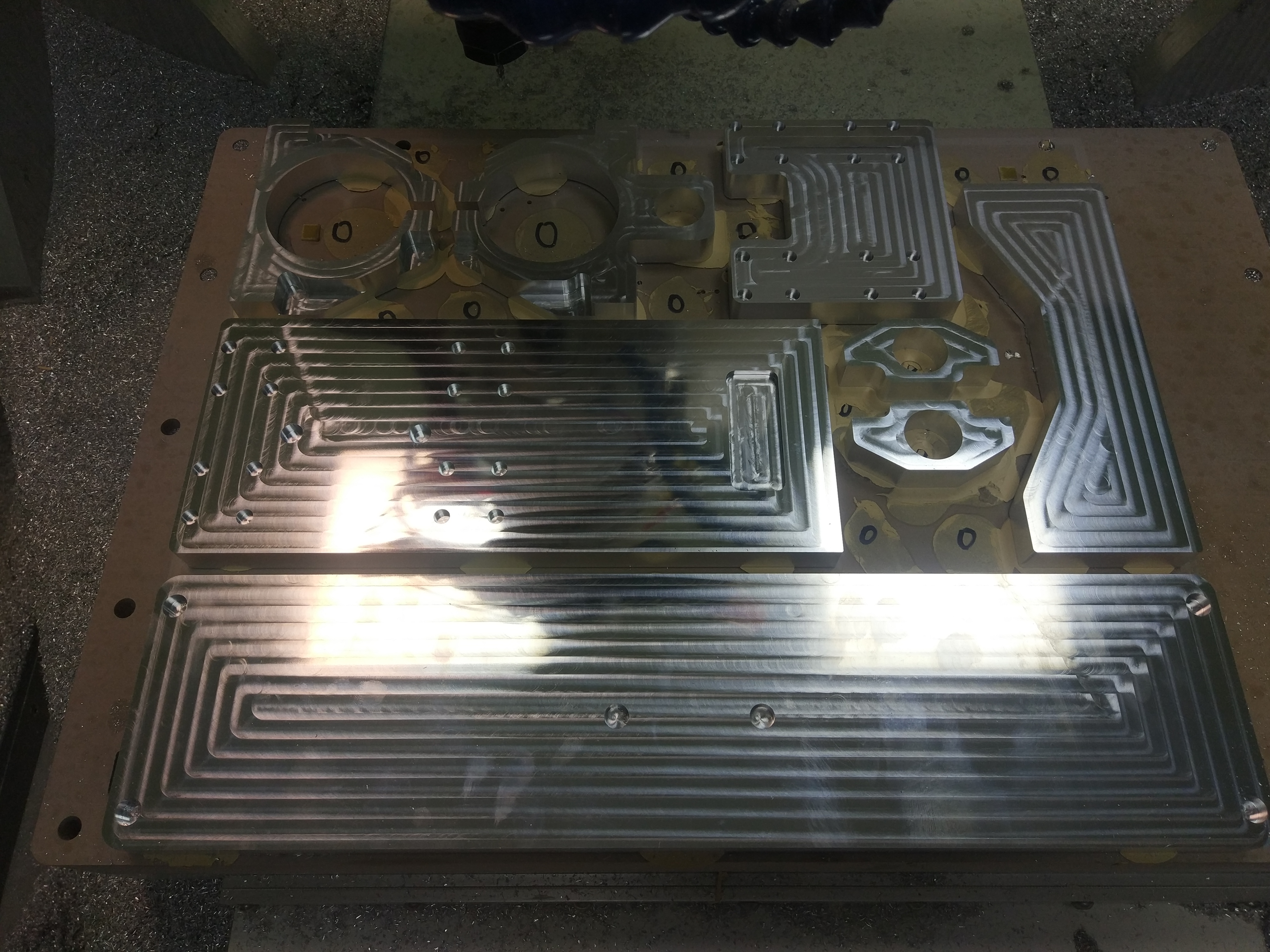

Сообщения: 13713
Re: кандидатура на народный станок 400х300х100
Фрезеровка 2х комплектов завершена. Если кому нужно могу скинуть файлы по обработке в солидкаме если скажете как.
IMG_20170505_143737-1500x2000.jpg (2200 просмотров) <a class='original' href='./download/file.php?id=110737&mode=view' target=_blank>Загрузить оригинал (577.55 КБ)</a>
Сообщения: 4509
Ай красота какая!!!
