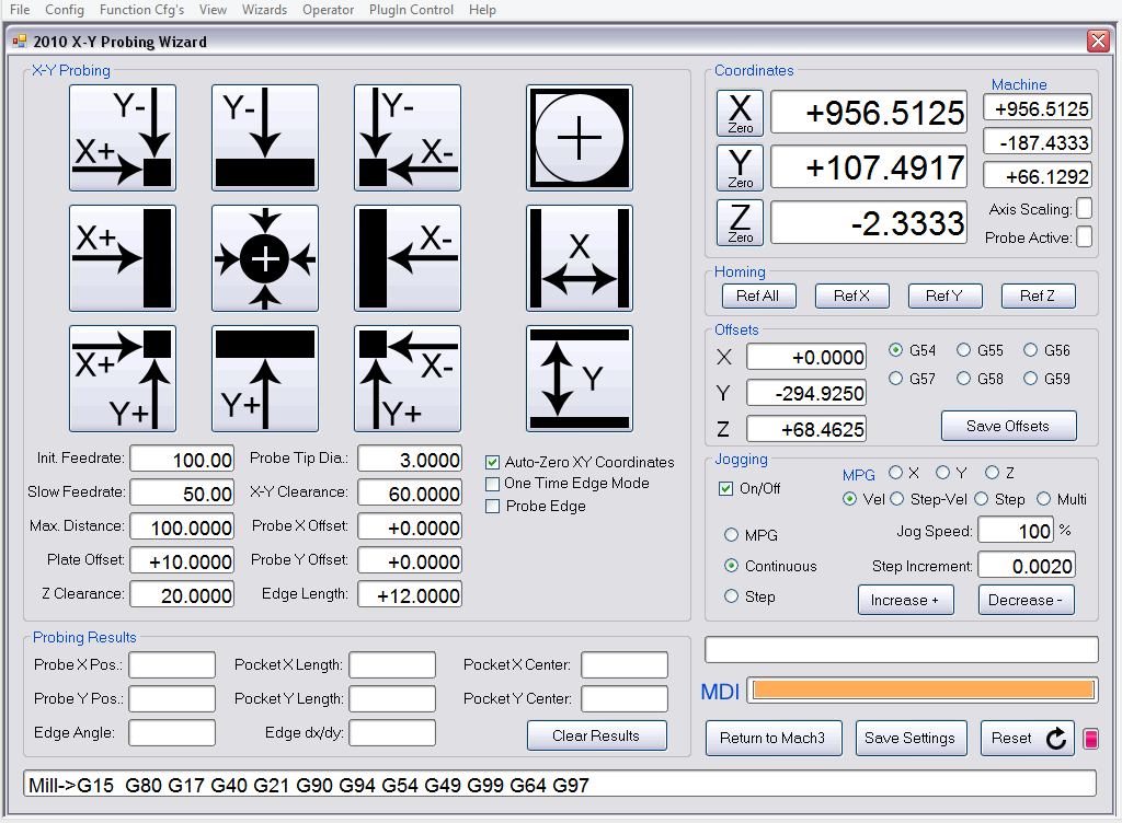

А можно узнать, с помощью чего ищется центр отверстий, края и т.д.? Имею ввиду, если что то сами сделали, можно ли взглянуть, если что то покупное, то может есть адрес, для просмотра?
Сообщения: 3023
Re: ЧПУ фрезерный станок (Бобр) 600x500 мм по дереву и не то
sima8520 писал(а):А можно узнать, с помощью чего ищется центр отверстий, края и т.д.? Имею ввиду, если что то сами сделали, можно ли взглянуть, если что то покупное, то может есть адрес, для просмотра?
Обломок гравера диаметром 3,175мм

sima8520 писал(а):Обломок гравера диаметром 3,175мм
И что с ним делать? :geek:[/quote]
Воткнуть в отверстие, коснуться стенки, записать координату, коснуться противоположной, найти среднее между значениями. Это ноль по текущей оси. Затем повторить тоже по второй оси.

N1X писал(а):коснуться стенки, записать координату, коснуться противоположной, найти среднее между значениями
аааа, наверное скрипт какой то есть (как обнуление по Z + два провода для этого самого приборчика), я правильно понял?

sima8520 писал(а):аааа, наверное скрипт какой то есть (как обнуление по Z + два провода для этого самого приборчика), я правильно понял?
Есть такой скрипт

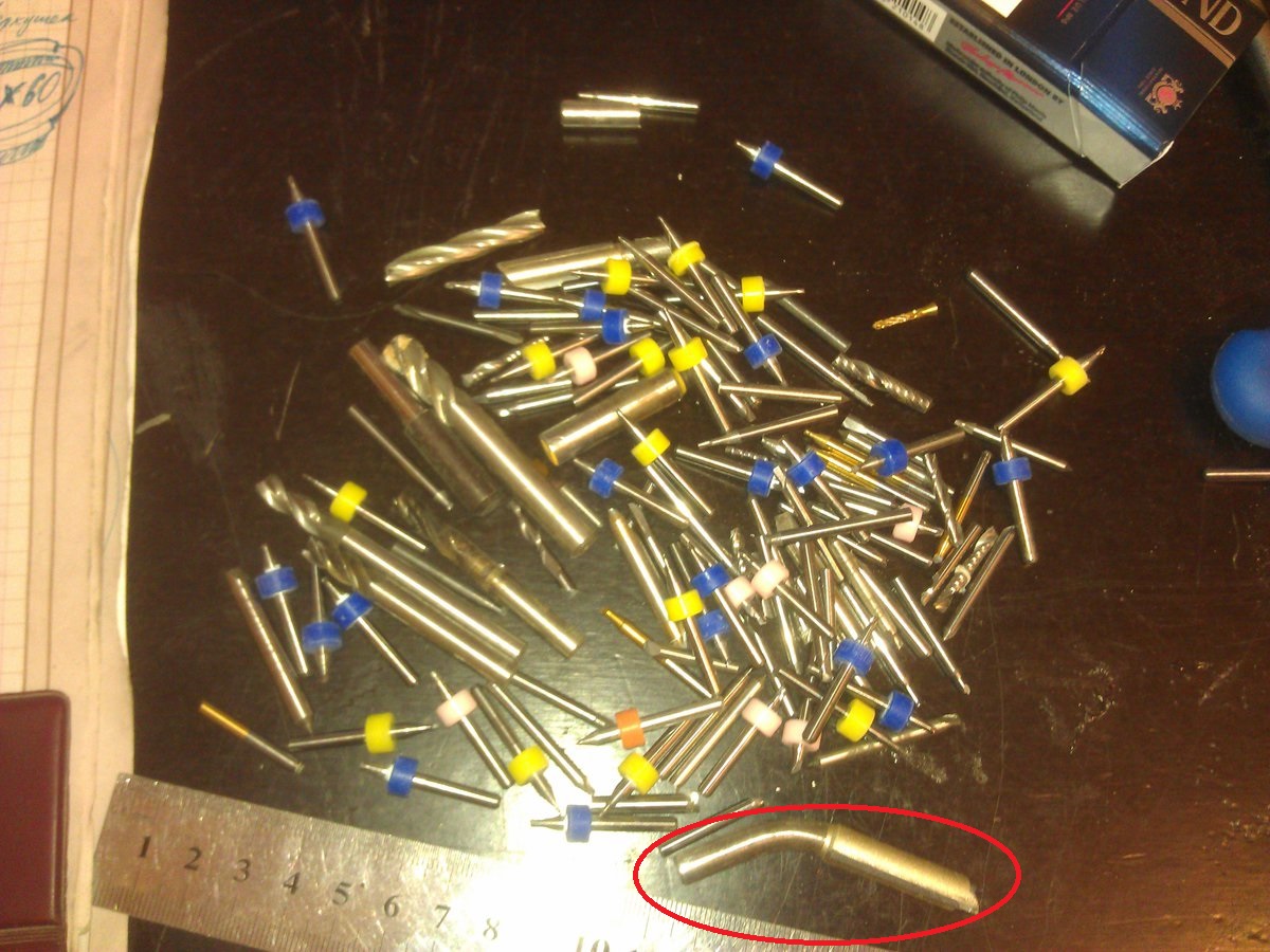

Pin писал(а): Какая страшная фреза буквой г. Жесткий удар наверно был...
Нет, просто запилил в стол на половину глубины режущей части - ну и оно потянуло в сторону - ну и вал говношпинделя погнуло конечно, он тоже 6 мм диаметром.
пысы вообще вся эта кучка поломана в основном от невнимательности - они ж тонкие, ломаются как спички, там в основном 1-3 мм диаметры.

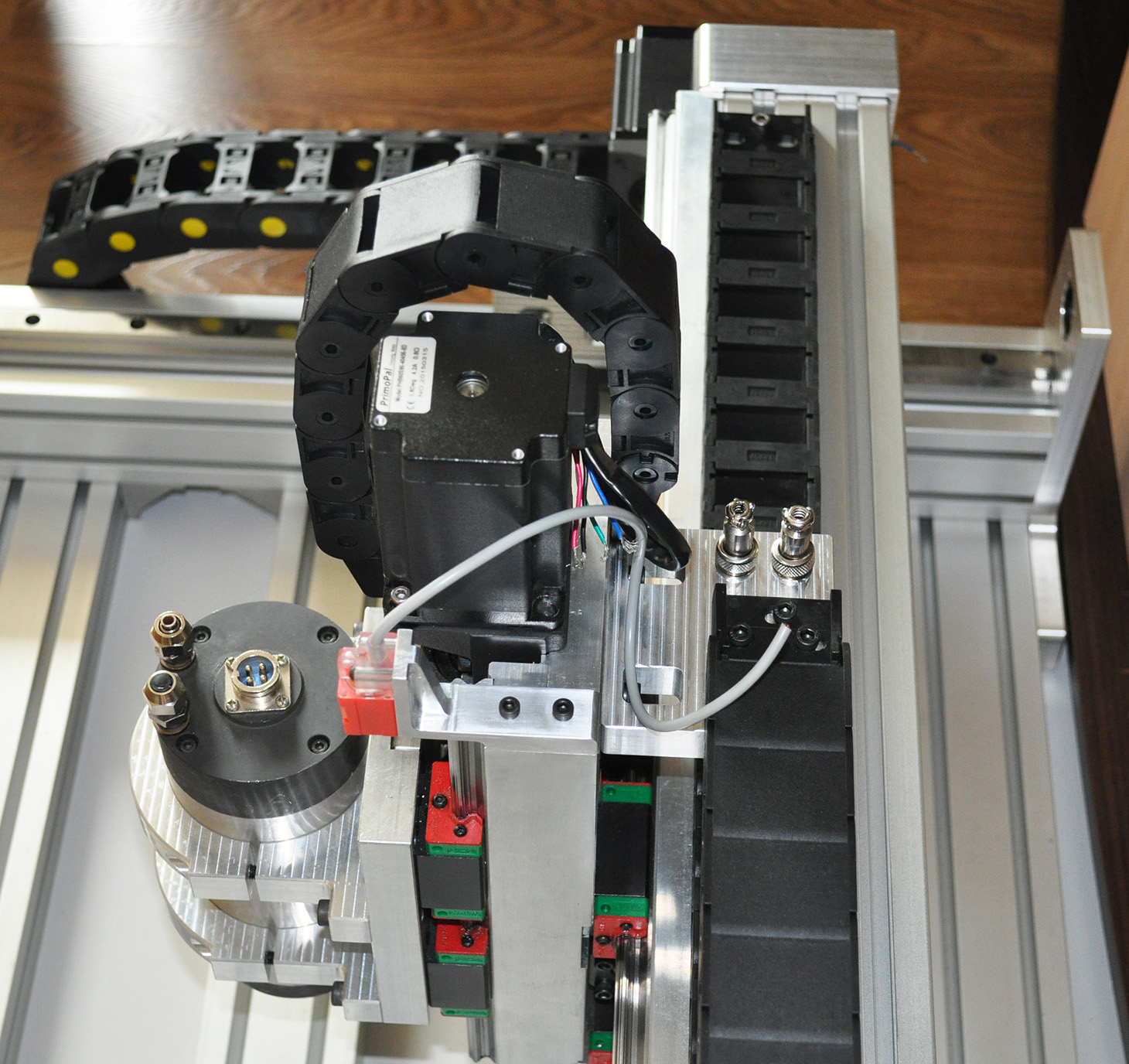

sima8520 писал(а):Александр, как продвигается проект?
В ожидании недостающих ШВП креплю датчики и кабельканалы.
Пока все.
DSC_0029-1.jpg (2376 просмотров) <a class='original' href='./download/file.php?id=109342&mode=view' target=_blank>Загрузить оригинал (637.8 КБ)</a>
DSC_0030-1.jpg (2376 просмотров) <a class='original' href='./download/file.php?id=109343&mode=view' target=_blank>Загрузить оригинал (503.05 КБ)</a>
Сообщения: 4510
У вас крепление двигателя и опора конца ШВП по оси Х прямо к профилю крепится?
Сообщения: 3023

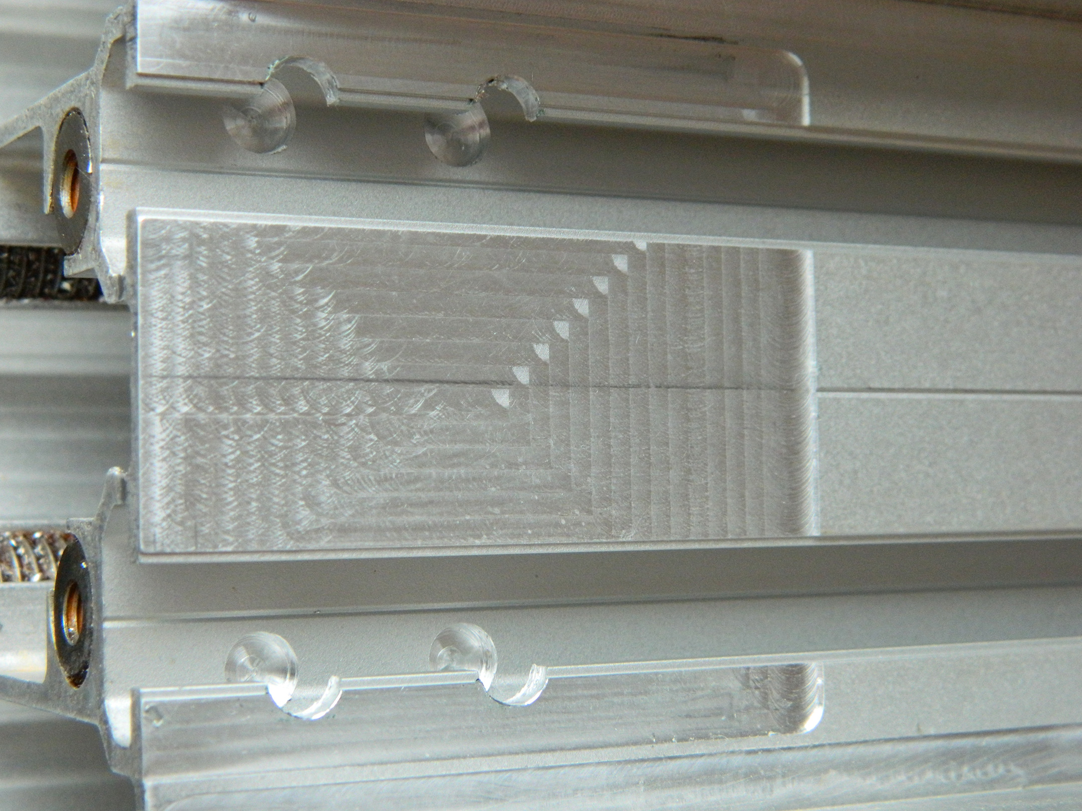

sima8520 писал(а):У вас крепление двигателя и опора конца ШВП по оси Х прямо к профилю крепится?
Да. Крепление мотора и поддерживающая опора прямо к профилю крепятся. Профиль с прикрученными проставками фрезеровался за одну установку и под рельсы и площадки под крепление мотора и опоры.

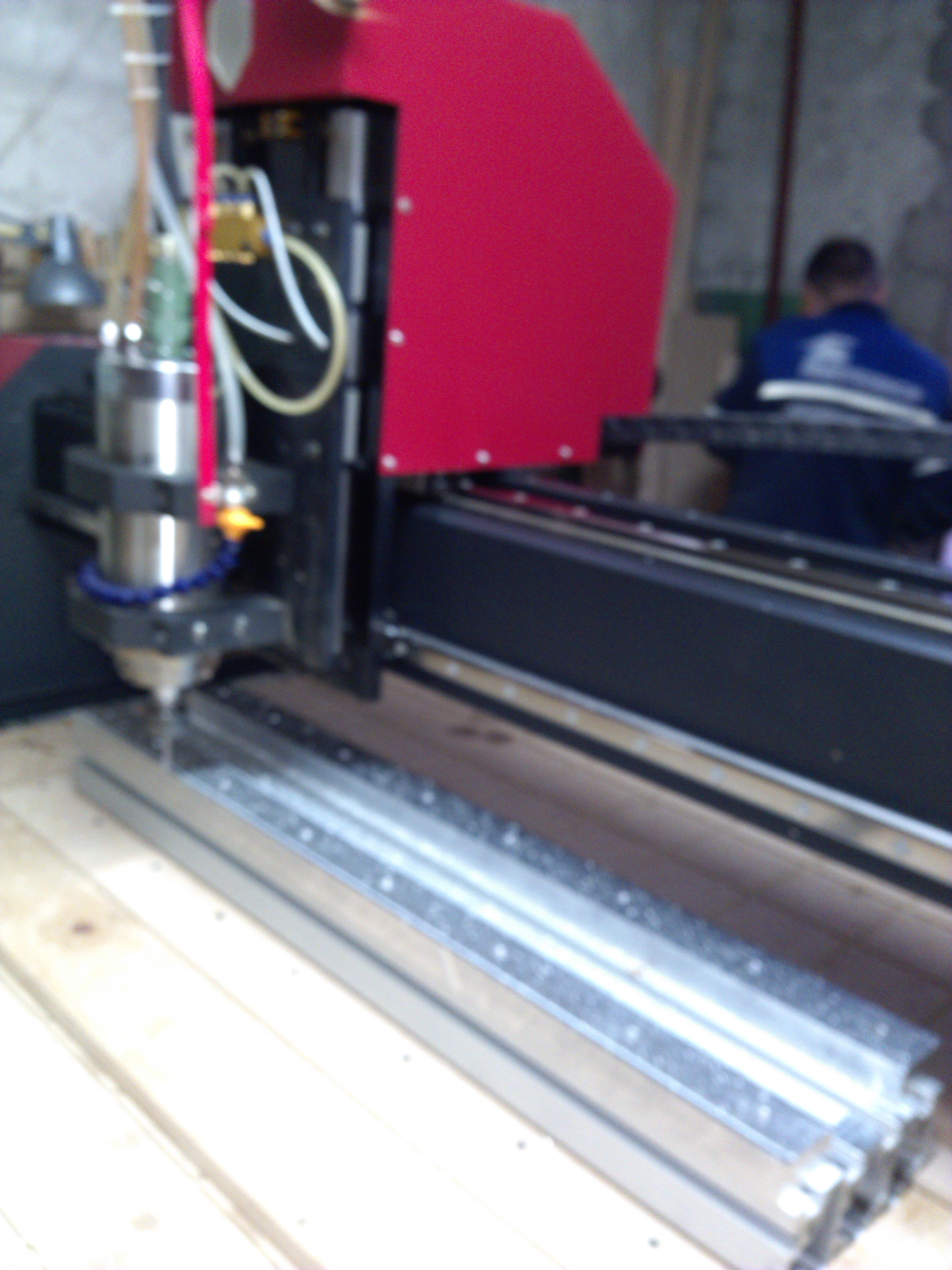

Фото только такое:
IMG_20161209_105143.jpg (2275 просмотров) <a class='original' href='./download/file.php?id=109400&mode=view' target=_blank>Загрузить оригинал (1.04 МБ)</a>
DSCN5438.JPG (2275 просмотров) <a class='original' href='./download/file.php?id=109401&mode=view' target=_blank>Загрузить оригинал (861.14 КБ)</a>

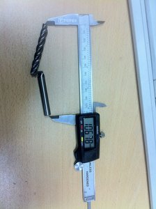

IMAG0176.jpg (2254 просмотра) <a class='original' href='./download/file.php?id=109404&mode=view' target=_blank>Загрузить оригинал (299.43 КБ)</a>
Раньше предположить не мог что можно 8мм стали согнуть играючи. :)

shalek писал(а):Фото только такое
Чтобы "белтелеком" не рекламировать :lol:
Сообщения: 3023
N1X писал(а):Чтобы "белтелеком" не рекламировать
Честно говоря я и не видел что у него написано на спине.
Сообщения: 3653
А мне что-то бросилось в глаза :hehehe:
