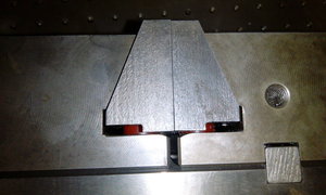

Udjin писал(а):2. особый вопрос - подъём подвижной губки
3. из пункта два проистекает либо ластохвост, либо т-паз, либо каретка
kurt angle lock vise посмотрите. Ну или можно губку подвижную сделать.
http://www.chipmaker.ru/gallery/album/1872/
Если уж решили делать, то делайте хорошо.

mikehv, приведенная фотка непоказательна. на нормальных тисках эти подвижные губки движутся не просто плоскость по плоскости, а там шлифованная гребенка, которая не дает губкам перекоситься или съехать в сторону.
думаю такого плана тисочки проще в наколенной реализации.http://www.ebay.ca/itm/NEW-KR-MACHINE-V ... SwhkRWeDlL
да большие и тяжелые, но сделать их проще
