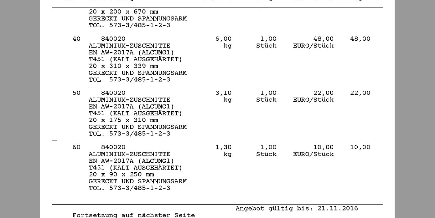

Чего-то дёшево в Риге 4 евро.
Брал 2017А здесь:
https://www.geier-metalle.de
Получилось за килограмм 9 с копейками.
Это без налога.
Здесь цена с налогом и пересылкой.
