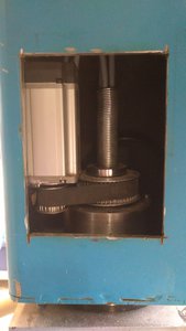

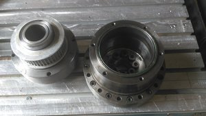

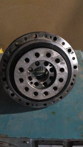

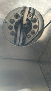

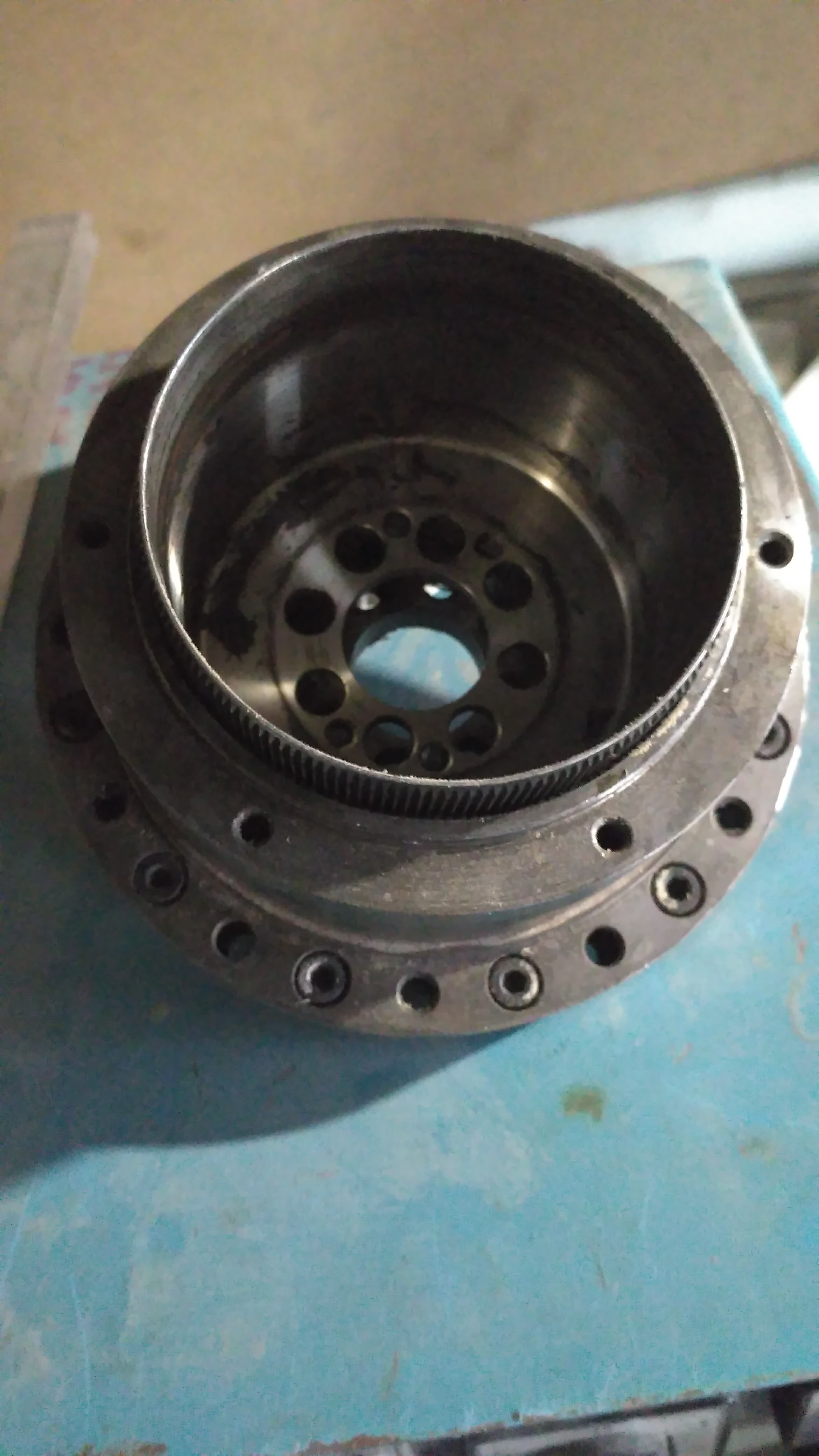

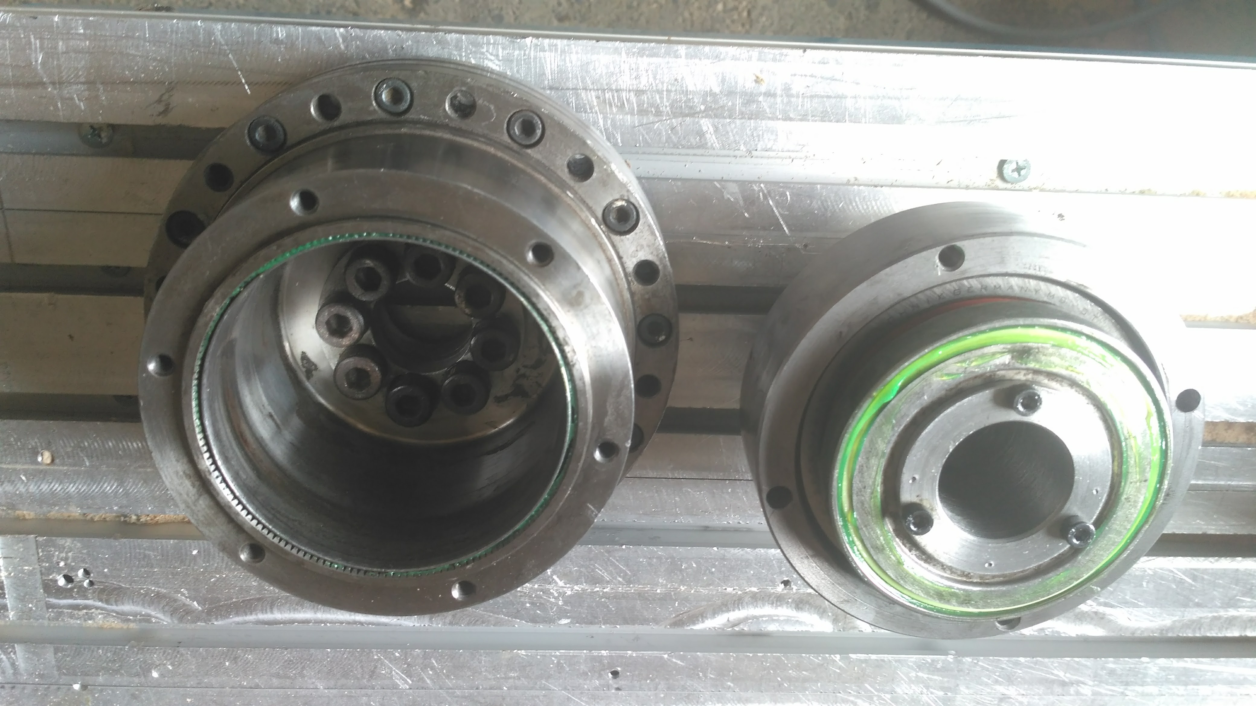

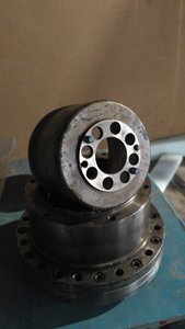

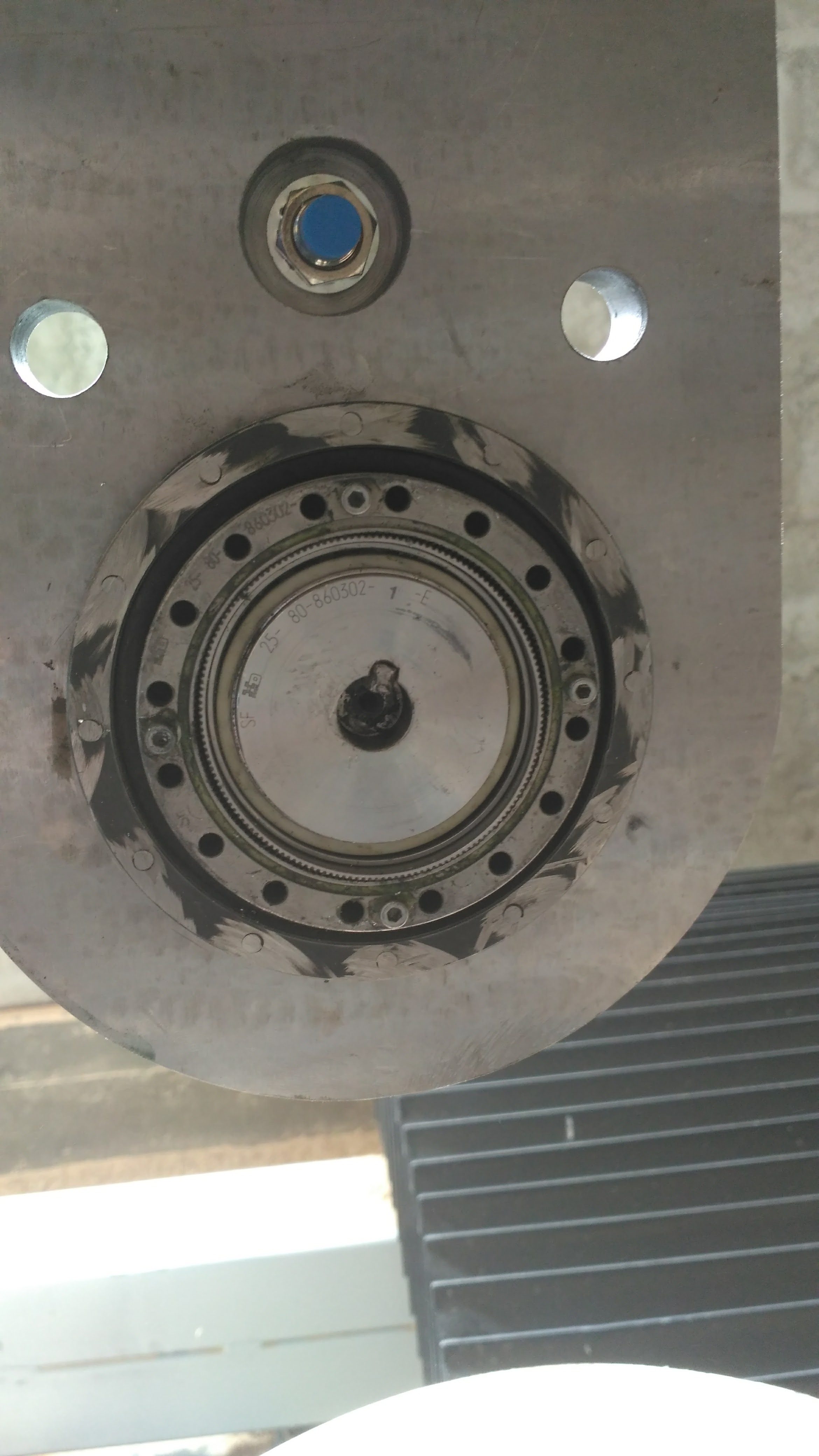

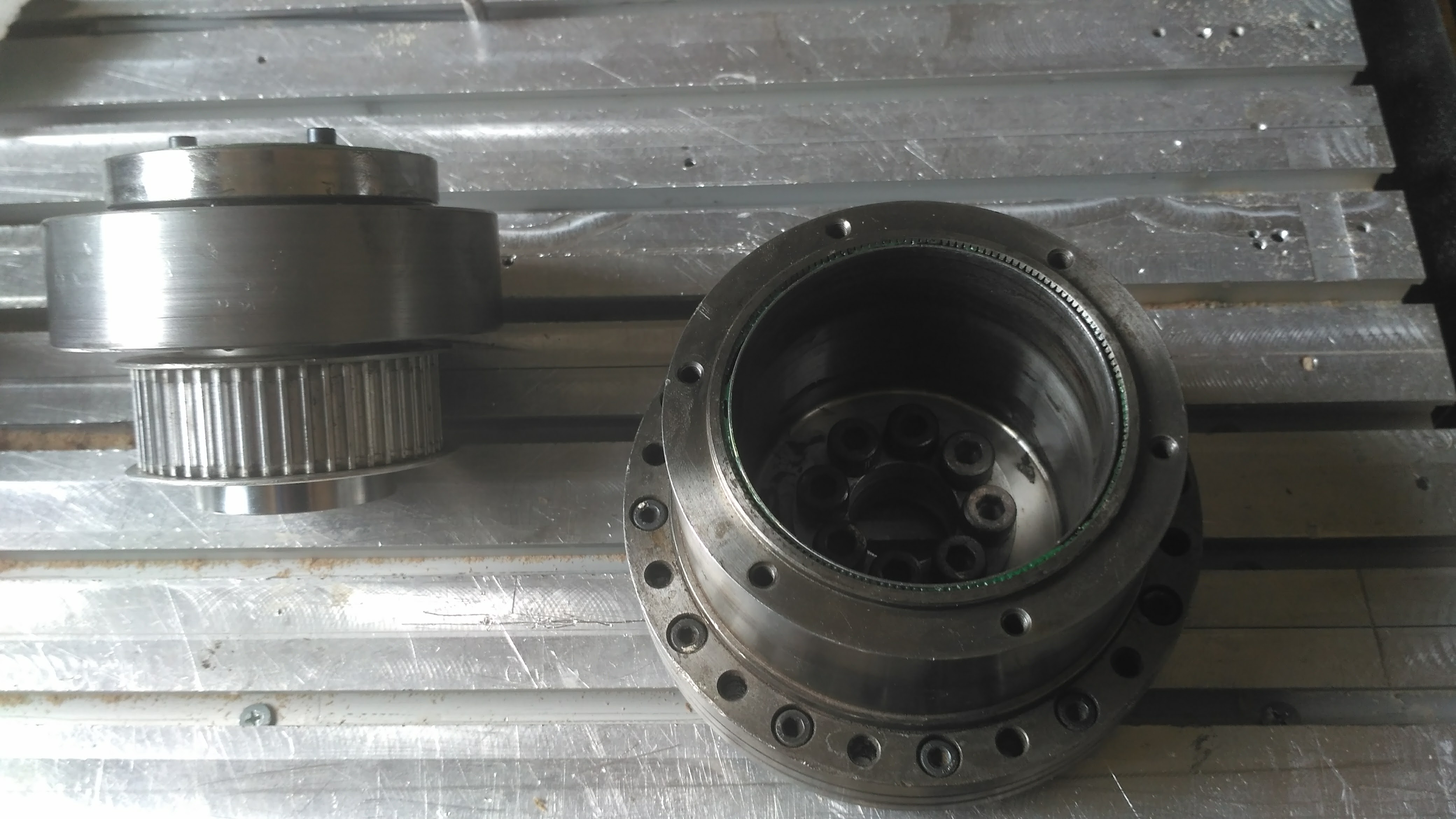

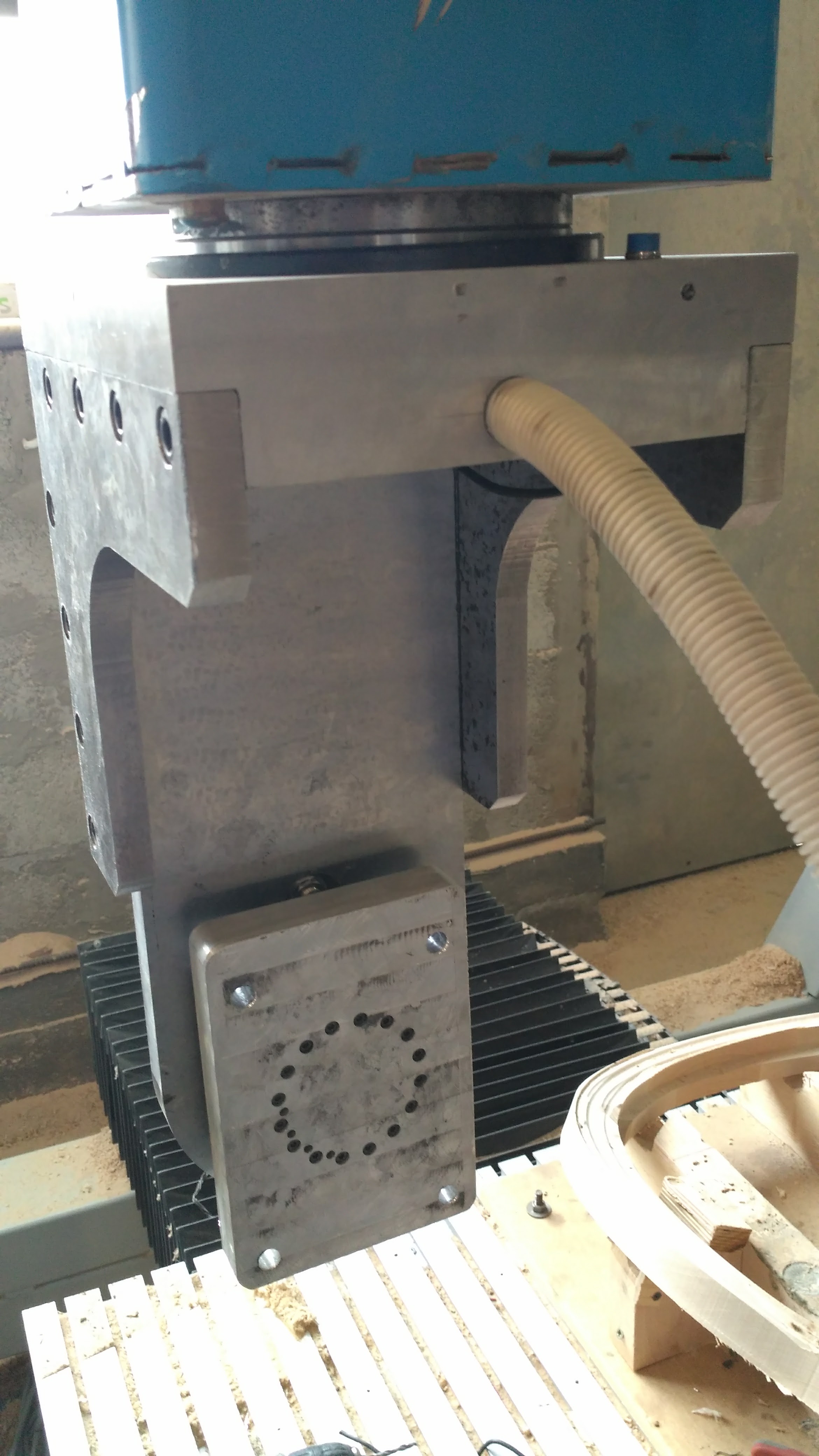

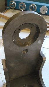

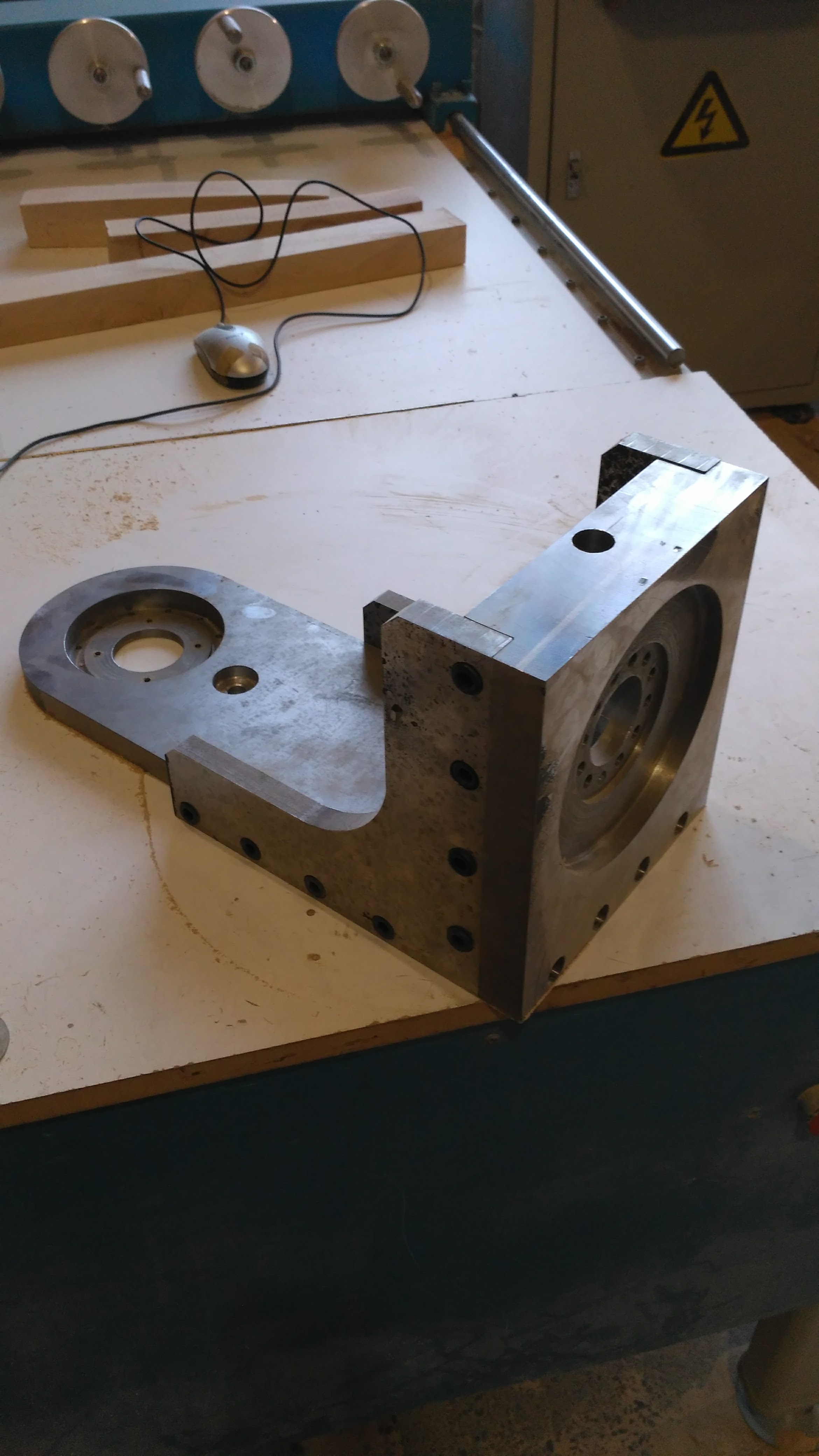

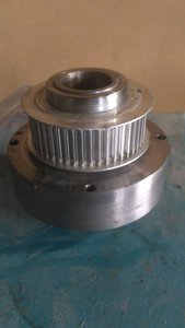

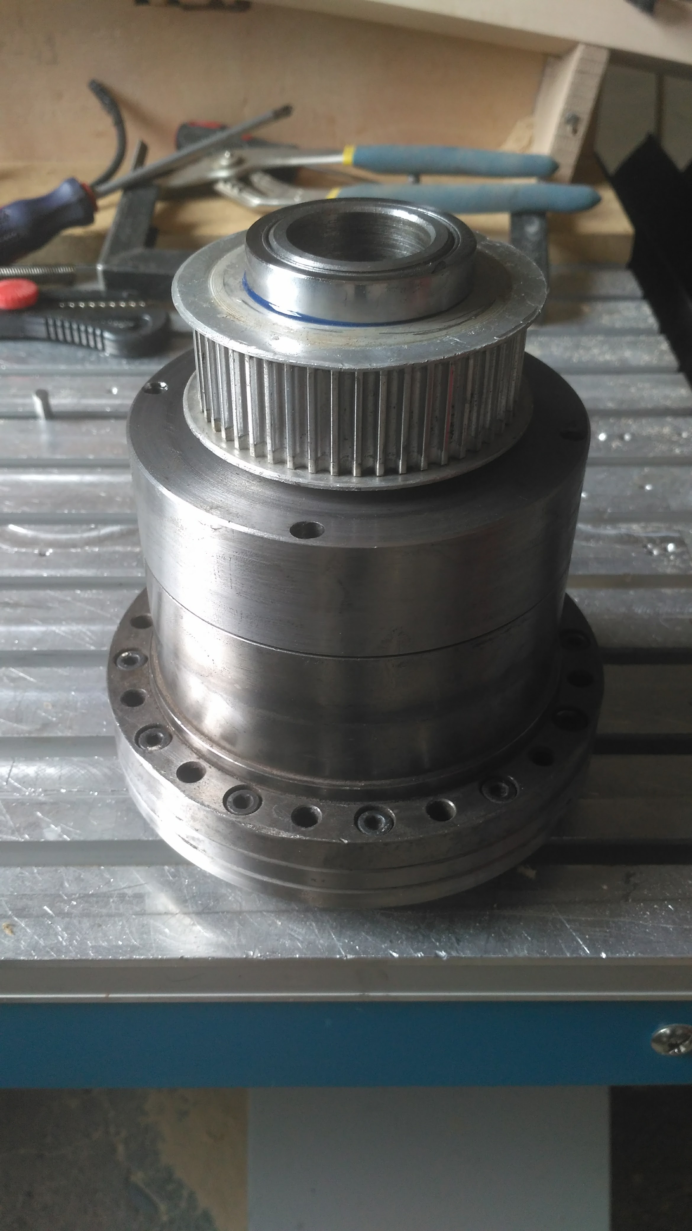

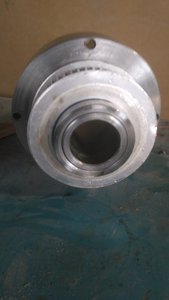

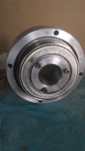

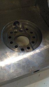

vektor_z писал(а):Кстати, уже почти доделали новую голову для этого станка, теперь она будет железной и с учетом всех слабых мест, ну покрайней мере тех что удалось мне обнаружить. Как доделаем с меня фотоотчет!

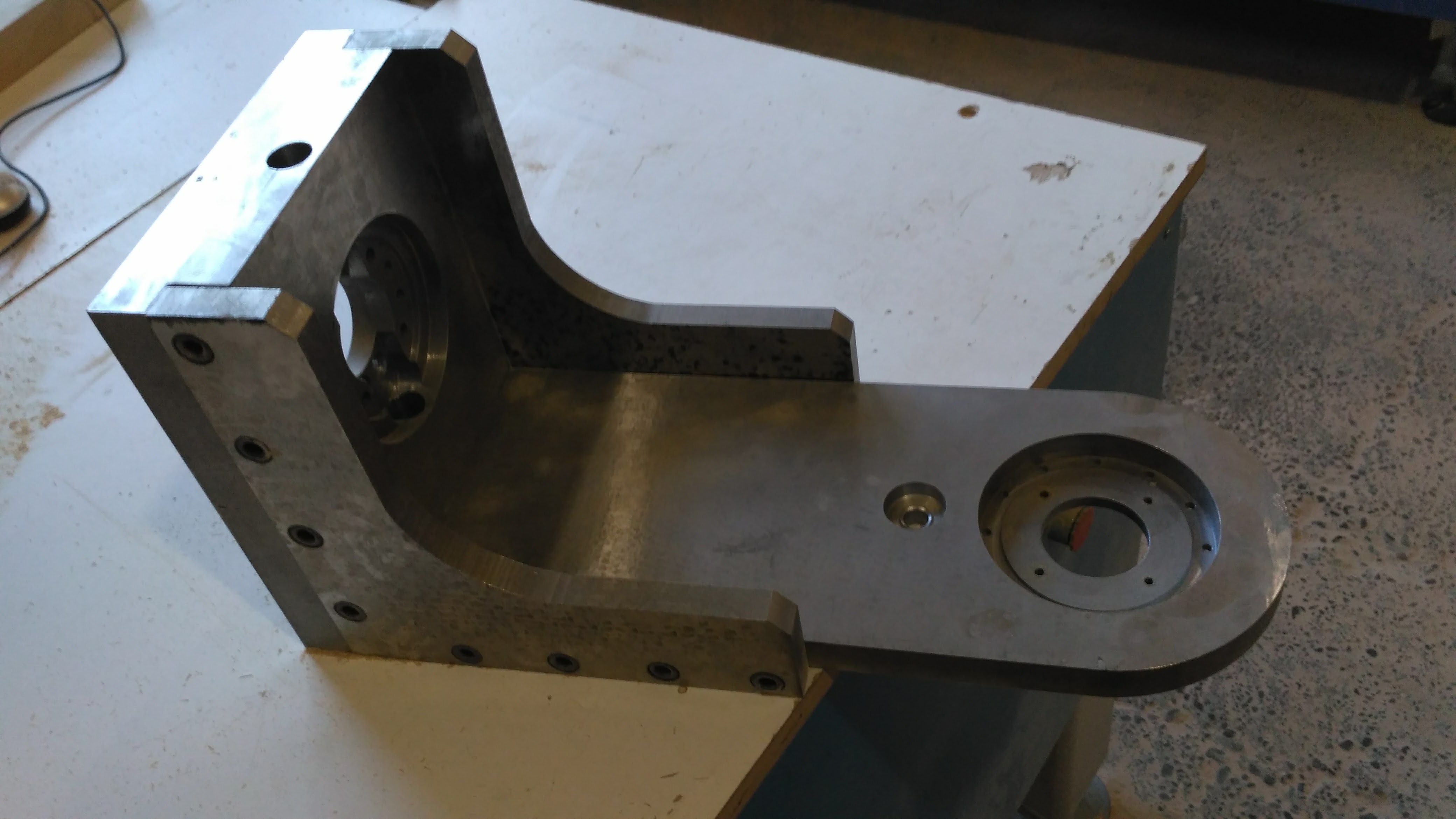

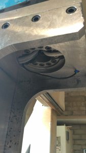

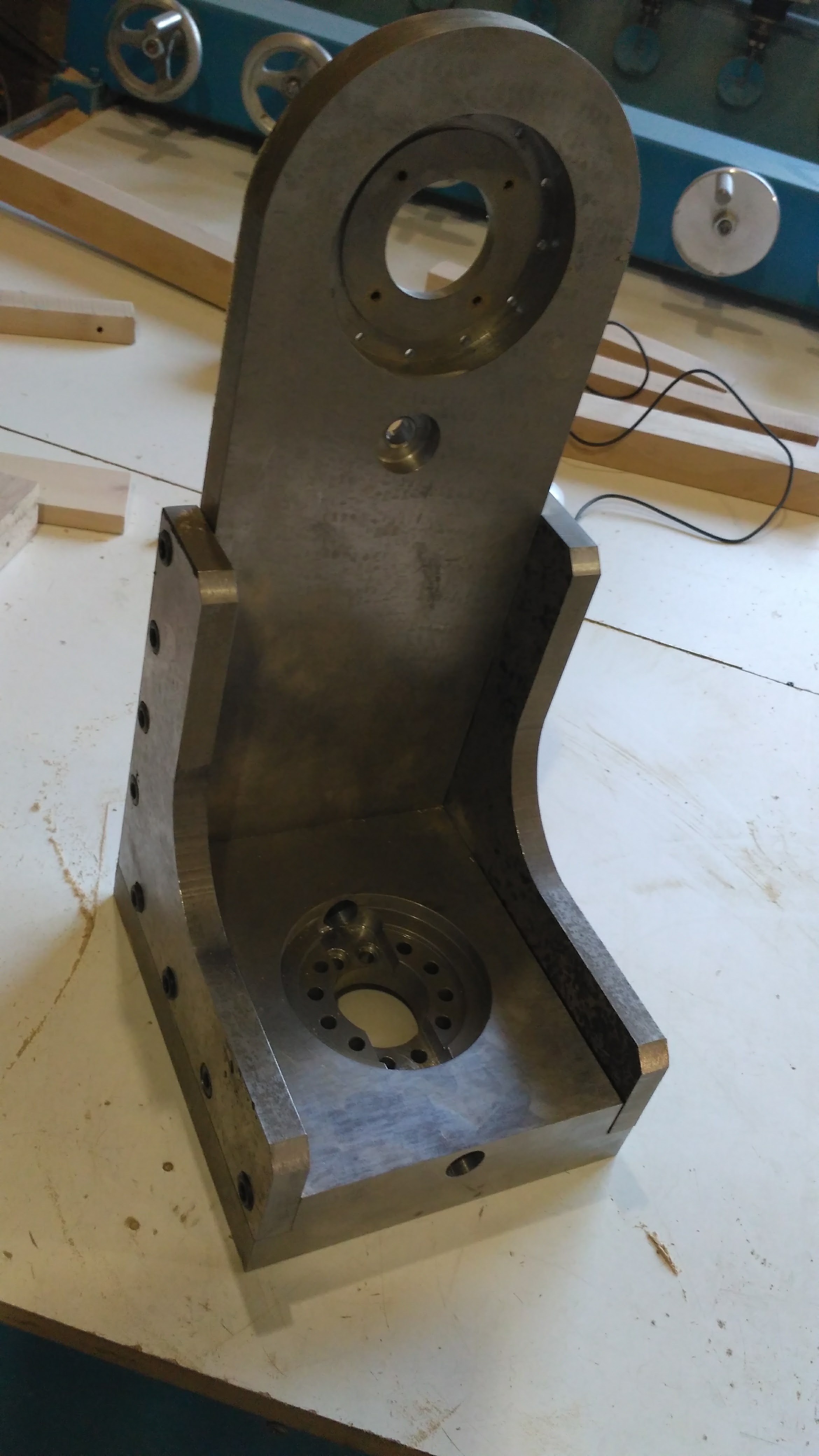

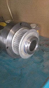

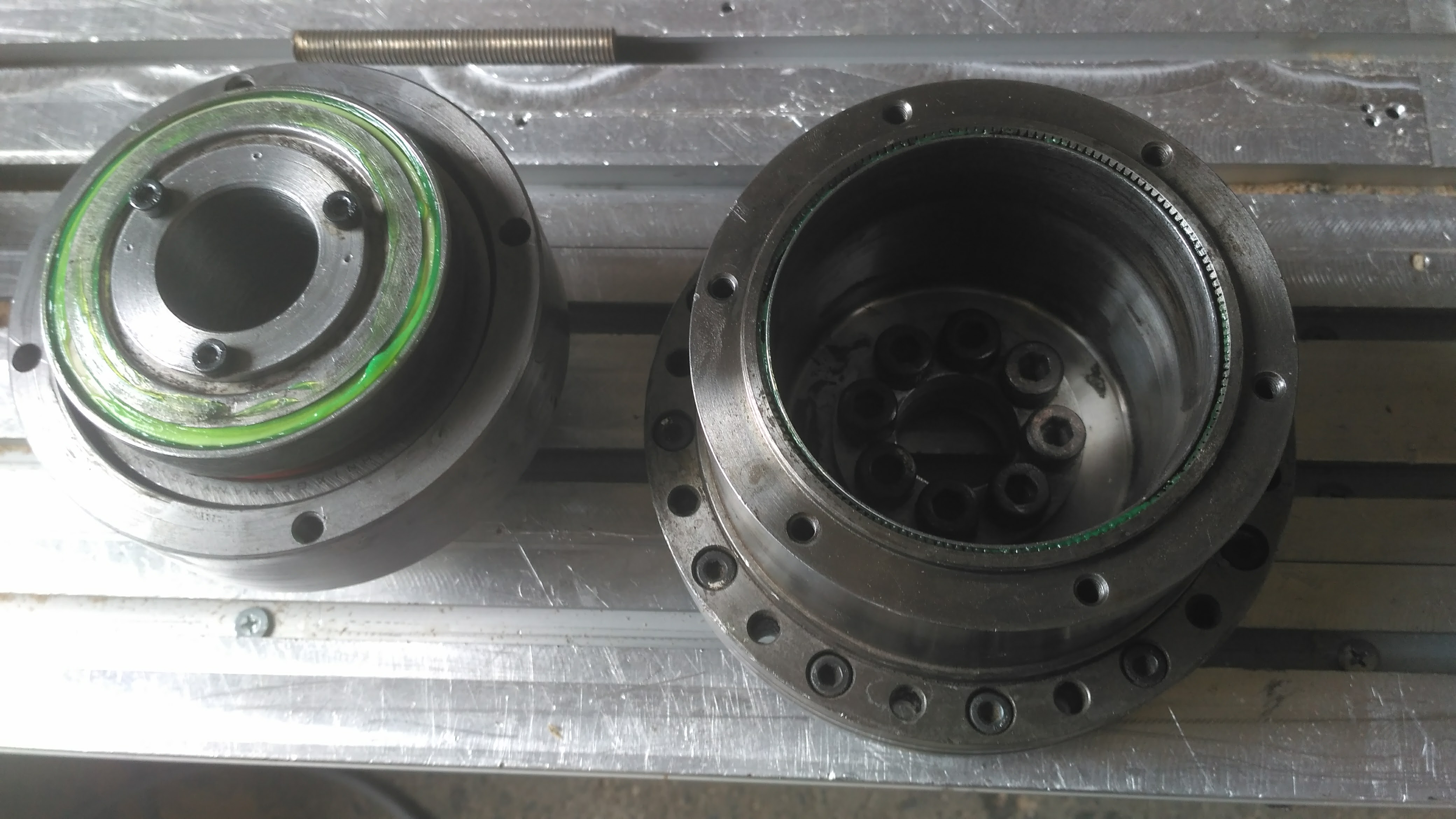

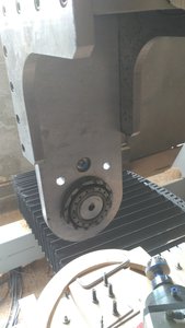

Блин, забыл фото отчет выложить.
Голова из 25мм стали.
Редуктор немного модифицировали, для прокладки через него кабелей. Теперь голова может вращатся +/- 5 полных оборотов.
