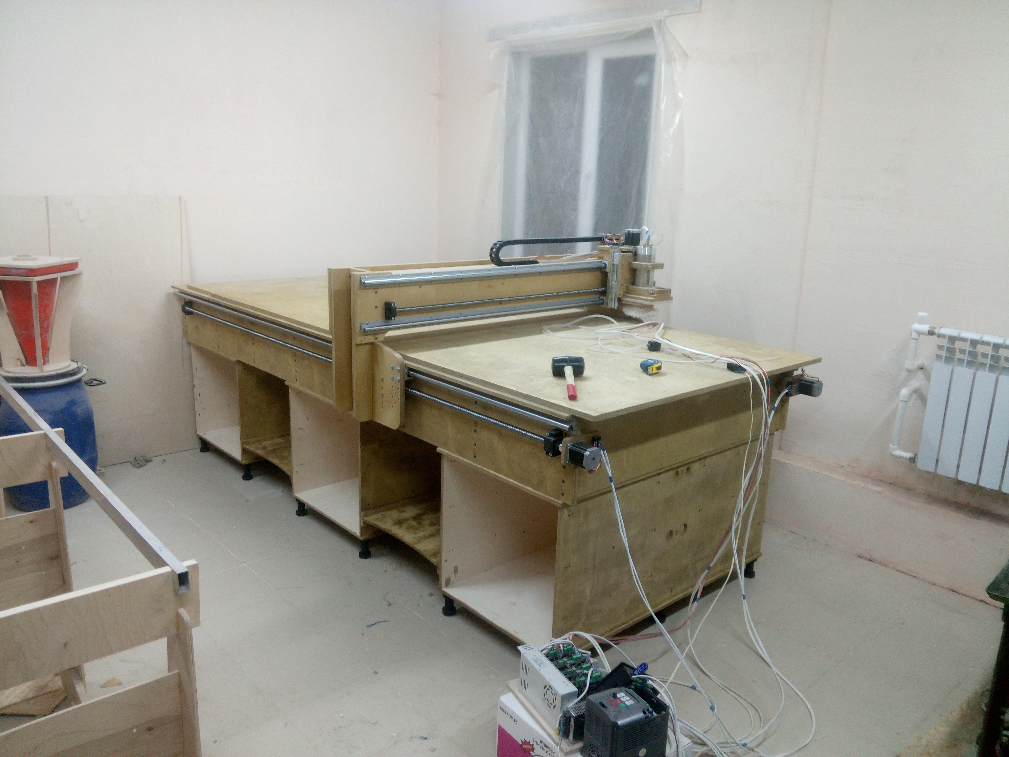

А я и не говорил, что не провисает, провисает, поэтому и не будет видео.

IMG_20170220_204758.jpg (3000 просмотров) <a class='original' href='./download/file.php?id=106886&mode=view' target=_blank>Загрузить оригинал (3.89 МБ)</a>

по X ещё одна опора напрашивается в такой компоновке винты будут изгибаться.

Вы совершенно правы, пока работаю так, скорость не более 3500 по иксу, потом сделаю если не заленюсь, либо гайки вращающиеся.

А я хочу на линейку посмотреть, которой шёл замер :ura:

Есть крутой двухметровый уровень из алюминиевого профиля, проверял им на просвет, по нему же и выставил. Меня вполне устроил результат, это станок по дереву, соток там смысла нет ловить на 2500мм длины поля.

Изделие наверно на рейках? Смысл концевиков ускользает от меня, в маче отличные софтлимиты, в линуксе тоже наверно есть. Никогда не подводили.
Я лучше фанерный на ШВП сделаю чем чугунный на рейках.
Ну так то каждый д... как хочет.
