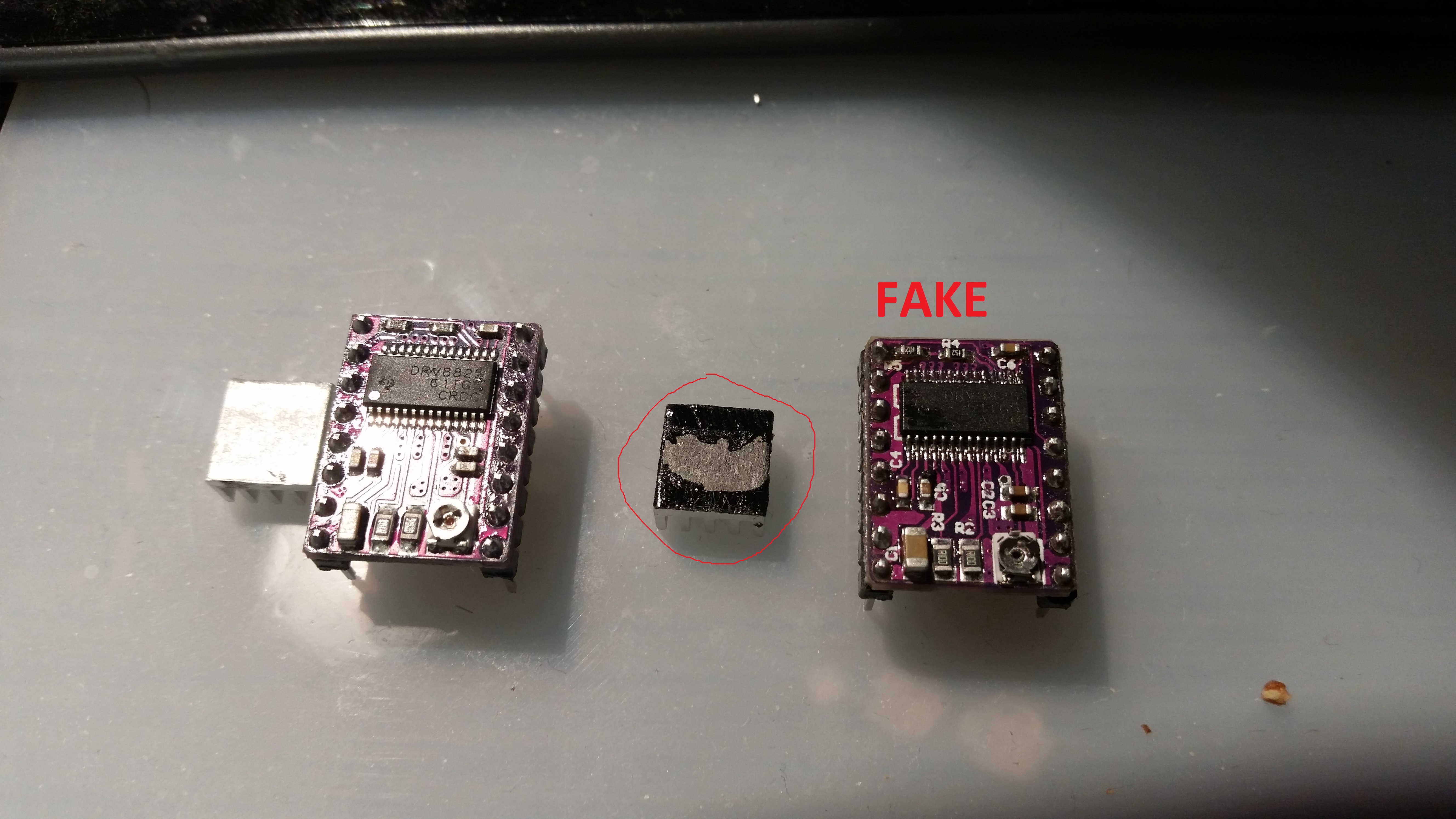

В общем так...
Вообще веселье у меня тут.
Как ни мерил я ток, как ни сравнивал с документацией на драйвер - не выходил аленький цветочек.
Повторюсь - согласно документации ток, после включения драйвера должен быть одинаков через обе обмотки, простите за тафтологию.
У меня же он отличался в 2-3 раза. Причем где-то до тока в 0.7А все хорошо - ток одинаков на обеих обмотках, а дальше начиналось веселье и расхождение.
Плюнул думаю ну может микрошаги влияют.... разобрал все нафиг - и тут заметил одну вещь.
Дело в том, что драйверы я купил два раза вразных магазинах - первые не пришли, пришлось покупать еще раз. И через какое-то время пришли и те и другие.
Лежат они у меня в куче и я как-то особо не придавал значения где какие - все ведь DRV8825.
А теперь внимание на фото:
2017-03-20 20-47-15.JPG (2990 просмотров) <a class='original' href='./download/file.php?id=106597&mode=view' target=_blank>Загрузить оригинал (3.31 МБ)</a>
2017-03-20 20-53-08.JPG (2990 просмотров) <a class='original' href='./download/file.php?id=106598&mode=view' target=_blank>Загрузить оригинал (3.27 МБ)</a>
Справа драйвер, что стоял и глючил с током. Разница в цвете двустороннего скотча и в надписях - самое простое на нормальном рядом с stp есть точка, да и шрифт более четкий.
В общем после замены драйвера все нормализовалось - ток стал одинаковым.
Двигатель без микрошага удалось разогнать до 13м/мин, больше не могу по причине короткого хода.
Мой Ютуб канал.

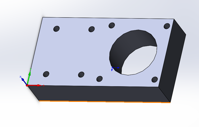

Что-то я себе мозг взорвал уже с этим постпроцессором...
Не выходит нормально хоть ты тресни.
У меня почему-то или в программе управления оси инвертированы, либо в фрезеровке как будто из под стола смотрю.
Может я где-то уже сам не прав?
Помогайте....

В солиде сделал детальку.... обозначил оси вот так:
2017-03-21_21-19-48.png (2936 просмотров) <a class='original' href='./download/file.php?id=106717&mode=view' target=_blank>Загрузить оригинал (49.22 КБ)</a>
По идее выставил станок в ноль и он должен сделать деталь на столе вот так:

Re: Нужна помощь по проекту фрезера по дереву.
Я в солиде не силен, тем боле до КАМ не дошли руки, но на первый взгляд получается, что у тебя ось "У" инвертирована.
+ замечал, что многие учебные видео рекомендуют рисовать деталь спереди. (из-за каких-то осей, что бы совпали, но я так и не понял о чем речь)
И получается, что в таком расположении Z будет смотреть в нужную сторону, потому что в солиде как-то она заменена на что-то другое....
Короче... Я нифига не понял...
Так что этот момент мне тоже будет интересен.

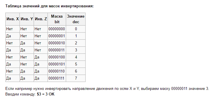

Сообщения: 4605
Вот тут уже писали по поводу параметров: http://www.cnc-club.ru/wiki/index.php/ArduinoGRBL
Тебе нужно настроить всего 1 параметр:
2017-03-22_001057.jpg (2919 просмотров) <a class='original' href='./download/file.php?id=106730&mode=view' target=_blank>Загрузить оригинал (124.85 КБ)</a>
Сообщения: 4605
У тебя в параметре №3 сейчас какое значение?
Пошли команду $$ и покажи результат
Последний раз редактировалось selenur 21 мар 2017, 22:13, всего редактировалось 1 раз.

Тьфу блин.... хочется материться - я неделю пост-процессор правлю, форумы книги читаю, уже блин....... "№%№;%:":%"№:№;№;%?:*;:*%%:?%:;*%:;;
Инвертировал ось на самом станке - все нормально стало.
Selenur - огромное человеческое спасибо!
Все видимо дело в том, что в cangle стрелками показано движение фрезы относительно неподвижного материала, а у меня стол катается - вот я и запутался.
Мой Ютуб канал.

Сообщения: 4605
ScrewDriver писал(а):Да я уже проводами "инвертировал" или это не правильно?
Как по мне, если есть возможность аппаратно инвертировать, то стоит именно так сделать. Что-бы при обновлении прошивки, не перенастраивать параметры контроллера. Т.к. при обновлении полный сброс обязателен.
