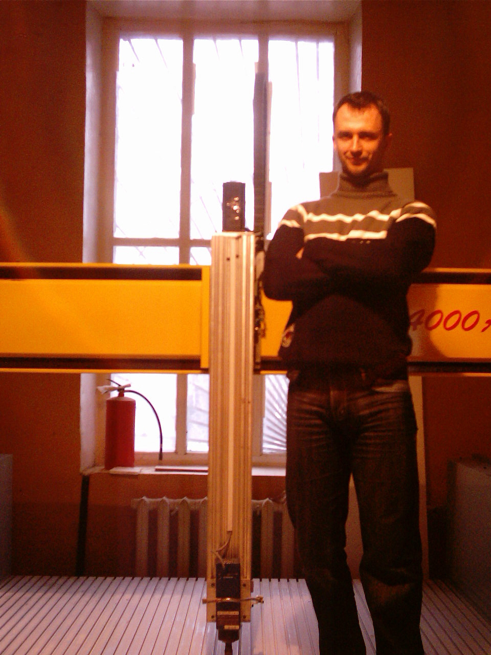

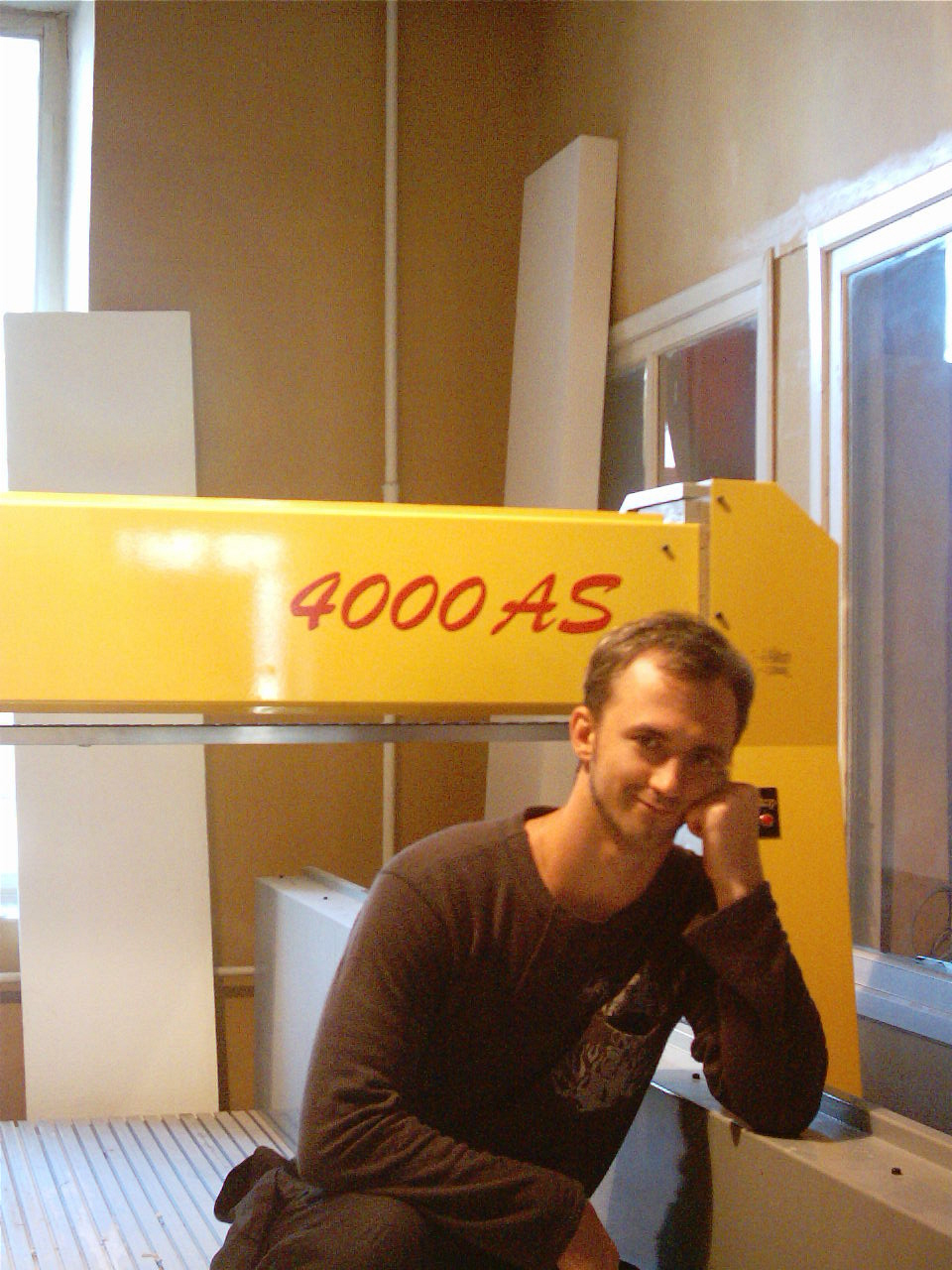

свои пять копеек закину в копилку, работал в фирме где купили станок из Малазии 2000х4000х800мм (забыл указать рельсы хивин 20 по всем осям, рейка Х и У, Z швп 20х5, сервы 750вт по зетке с тормозом, шпиндель воздушка 1,5кВт), уж не знаю какие цели у него были ( для чего он такой большой, да еще за такие деньги дир говорил то 40000, то 60000 тыс долларов, понимаю что скорее всего развели, но куплен был именно он). в доказательство фото я на рабочем столе мой рост 190см, жаль с боку вида не сохранил, обрабатывал мрамор, тоже сначала думал не потянет, все норм ( фото изделий прилагаю). Вот мне интересно что вы скажите по поводу этого станка ???

drey82 писал(а):обрабатывал мрамор
Мрамор по обработке - то же дерево. И фрезы по дереву на мраморе долго живут, только водичкой поливать надо.
Моё мнение, неплохой станок для своих задач. Но с алюминием, можно даже не пытаться.

я к чему выложил монстра как мне казалось, с бесполезными габаритами, на сайте производителя не было даже этой модели, как я потом выяснил габариты они брали такие чтобы можно было фрезеровать пенопластовые заготовки и покрывать их спец составом, либо модели под литье, но дело у них не пошло, пришлось обрабатывать мрамор (гранит только гравировка), хотя хотели они и пресс формы на нем делать ))), в общем стоит он теперь у них мертвым грузом, продать он его хотел за что брал...
а так у тс вполне нормальный станок, если пилить деревяхи да пластики и хуже делают, да еще и продавать умудряются. Есть у него конечно косяки, но гов-м тоже не назвать.
