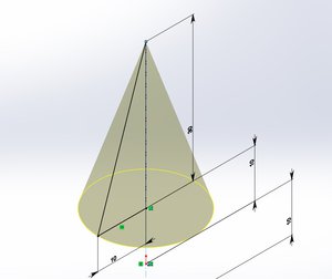

xenon-alien писал(а):Отверстия получились тоже конусом. Вверху вошли а в центре застряли.
Добрый день! Не подскажите, почему так происходит? Что нужно сделать, чтобы отверстия получались ровными?
Re: Box-1 ЧПУ станок v2.0 +4 ось на Arduino+RAMPS1.4 380х480
Доброго дня!
Лично у меня это происходило из-за плохого крепления шпинделя. И он мог отклонятся.
Если возьмете одной рукой ручку двумя пальцами по середине а другой возьметесь за кончик и будете делать круговые движения, то центр остается не подвижным а конец ручки будет описывать круг и получится некий конус.
konus 001.jpg (5118 просмотров) <a class='original' href='./download/file.php?id=106026&mode=view' target=_blank>Загрузить оригинал (57.28 КБ)</a>
Вот это отклонение у меня и делало не перпендикулярные боковые поверхности и плоскости при обработке.
Было такое крепление
А потом стало таким
+ это может быть большой вылет фрезы и она гнется, ну и глубокий проход с длинной фрезой. (происходит примерно так же, как и в примере с ручкой, только боковая грань конуса будет дугой)
konus 002.jpg (5118 просмотров) <a class='original' href='./download/file.php?id=106025&mode=view' target=_blank>Загрузить оригинал (47.49 КБ)</a>
И заметил тот же эффект с дремелем. Хотя само крепление было хорошое - в 2-х местах (снизу и вверху), но там сам вал слишком болтается, ну и получается большой вылет фрезы.
А для нормальной обработки поверхности нужно устранить все выше перечисленное, или привести к минимуму и подобрать соответственные режимы обработки.
К примеру раньше , заглублялись на 1 мм и подача была 1000мм/мин. Попробуйте 1мм и 500мм/мин., или 250мм/мин.
Ну или 0,5 мм заглубление и пройтись по подачам 1000-500-250-100 мм/мин. И смотреть на результат.

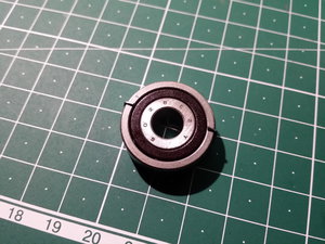

подшипники то какие радиально упорные ?
Maxekb77 писал(а):подшипники то какие радиально упорные ?
Разборные... 8х24х7мм, шариковые
Боле детально не скажу... Не разбираюсь я в этом сильно..
Хотя...

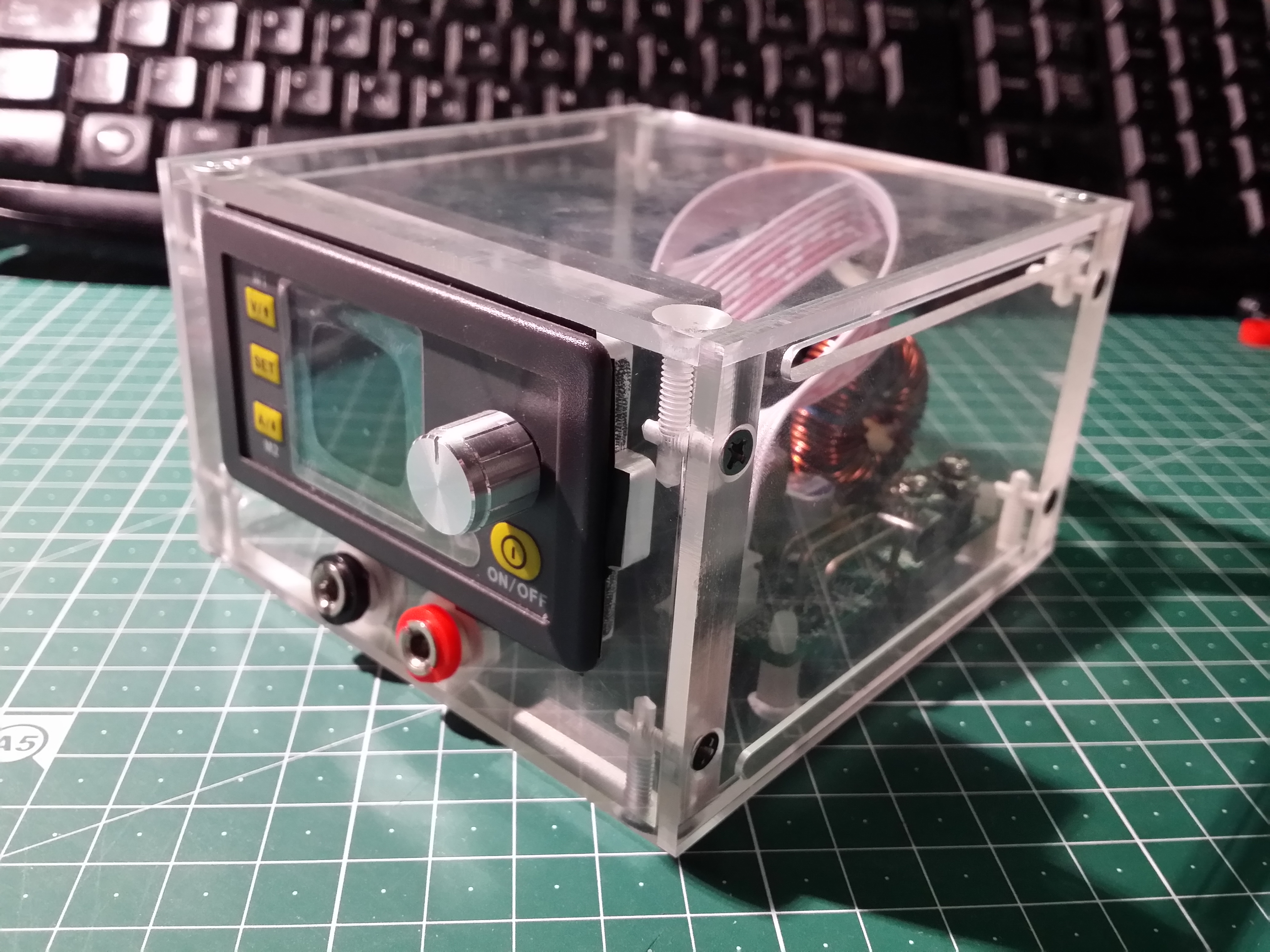

Вот что сегодня фрезернул с новым шпинделем...
RD DPS5015 001.JPG (4635 просмотров) <a class='original' href='./download/file.php?id=110426&mode=view' target=_blank>Загрузить оригинал (678.22 КБ)</a>
20170502_001736.jpg (4639 просмотров) <a class='original' href='./download/file.php?id=110425&mode=view' target=_blank>Загрузить оригинал (3.28 МБ)</a>
Будущий лабораторный БП на основе RD DPS5015 50 вольт и 15 ампер (ссылка самого производителя + видео распаковка; купил самый мощный на тот момент, ну и можно им аккумы заряжать)
https://www.youtube.com/watch?v=hIqSZaVM4Sk
Позже будет видео сборки. (болтов с потайной головкой не хватило на М4х10 ну и проводка осталась - аж 4 провода)

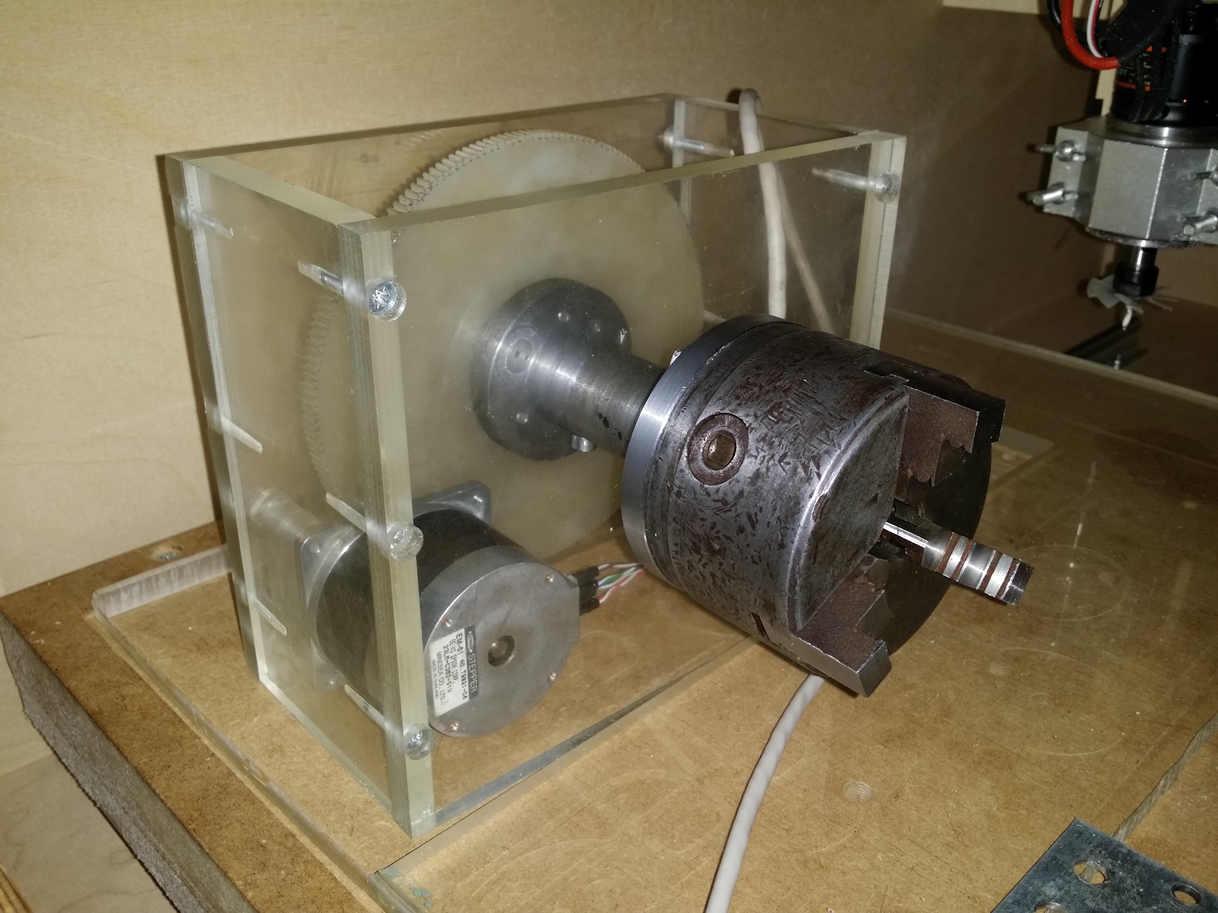

Всем привет!
Кто помнит, то у меня всё никак не получалось продвинуться с поворотной осью.
Теперь есть прогресс, но что-то не пойму шаги/мм. (на MARLIN прошивке нету градусов)
https://youtu.be/SEPzFmN9EQU
Количество зубов на шестерни шаговика 20 шт. Большая шестерня 180 зубов. Редукция получится 9:1
То есть 200 шагов * 32 микрошага * 9 = 57600 микрошага/оборот патрона. (на 360 градусов)
57600/360=160 имкрошагов на 1*(градус, или же в мое случае мм).
20170806_190438.jpg (3948 просмотров) <a class='original' href='./download/file.php?id=117594&mode=view' target=_blank>Загрузить оригинал (3.02 МБ)</a>
НО не тут то было. Визуально при 160 м-шагах примерно 15 -20 градусов (мне 6 раз нужно нажать по 100 мм на иконке экструдера, что бы визуально патрон повернулся на 90 градусов)
Чисто но угад удвоил полученное мной значение (320), потом ещё раз удвоил (640), потом ещё и в итоге 1280 микрошагов на мм но делает больше чем 360 градусов. (примерно 400 градусов)
На видео шаг/мм 1280 и нажимаю кнопку перемещения по 100 мм. Визуально видно, что поворот меньше 120 градусов, но при вводе провернуть на 360 мм то получаю больше оборота.
Как правильно посчитать? Где я накосячил в расчете? (Нашел кое-что, но не получается)
Или я что-то не правильно настроил...?
Может просто подобрать нужное количество шагов?
Или уменьшить дробление шага?
