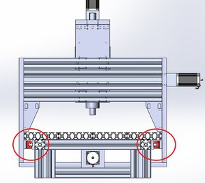

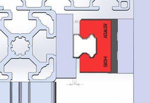

В моём случае проставки делаются для крепления направляющих к профилю, плюс эти же проставки, в указанных местах, компенсируют расстояние, в котором должны находиться направляющие с бегающими по ним каретками :rail:
prostavka3.jpg (2938 просмотров) <a class='original' href='./download/file.php?id=105229&mode=view' target=_blank>Загрузить оригинал (144.33 КБ)</a>
А максимальная высота бортика не может быть больше 4.3 мм, т.к. иначе каретка в них упрётся. Я сделал 2мм, т.к. меньше не будет работать, а большинство подобных проставок, которые я видел на других проектах были с бортиками такой же высоты.

Сама проставочная полоска деалается из стальной заготовки, которая предварительно будет порезана, скорее всего, плазмой, а это ведёт за собой то, что сначала приходится брать значительно толще металл, а потом его протачивать фрезой, чтобы добиться нужных размеров по высоте. Кстати, из-за плазмы и всего из этого вытекающего, больше склоняюсь к дюрали или чугуну, которым не нужны такие большие запасы по высоте.
С болтами понятно, но от этого никуда не деться

Из таких тонких профилей будет вся станина безнадежно кривая без щансов на спасение.

Да, истинно так - 3 мм. Сейчас перепроверил по проекту.
Если профиль, то да. От проставок не уйти. И да, стальные. Дюраль на таких размерах поведёт. Тонкий хлыст.

frezeryga писал(а):Из таких тонких профилей будет вся станина безнадежно кривая без щансов на спасение.
Почему? Неужели из этого профиля нельзя сделать запланированный станок?
Сообщения: 13713
Re: ЧПУ рабочим полем А2
Можно но геометрия и жесткость будет хромать.
