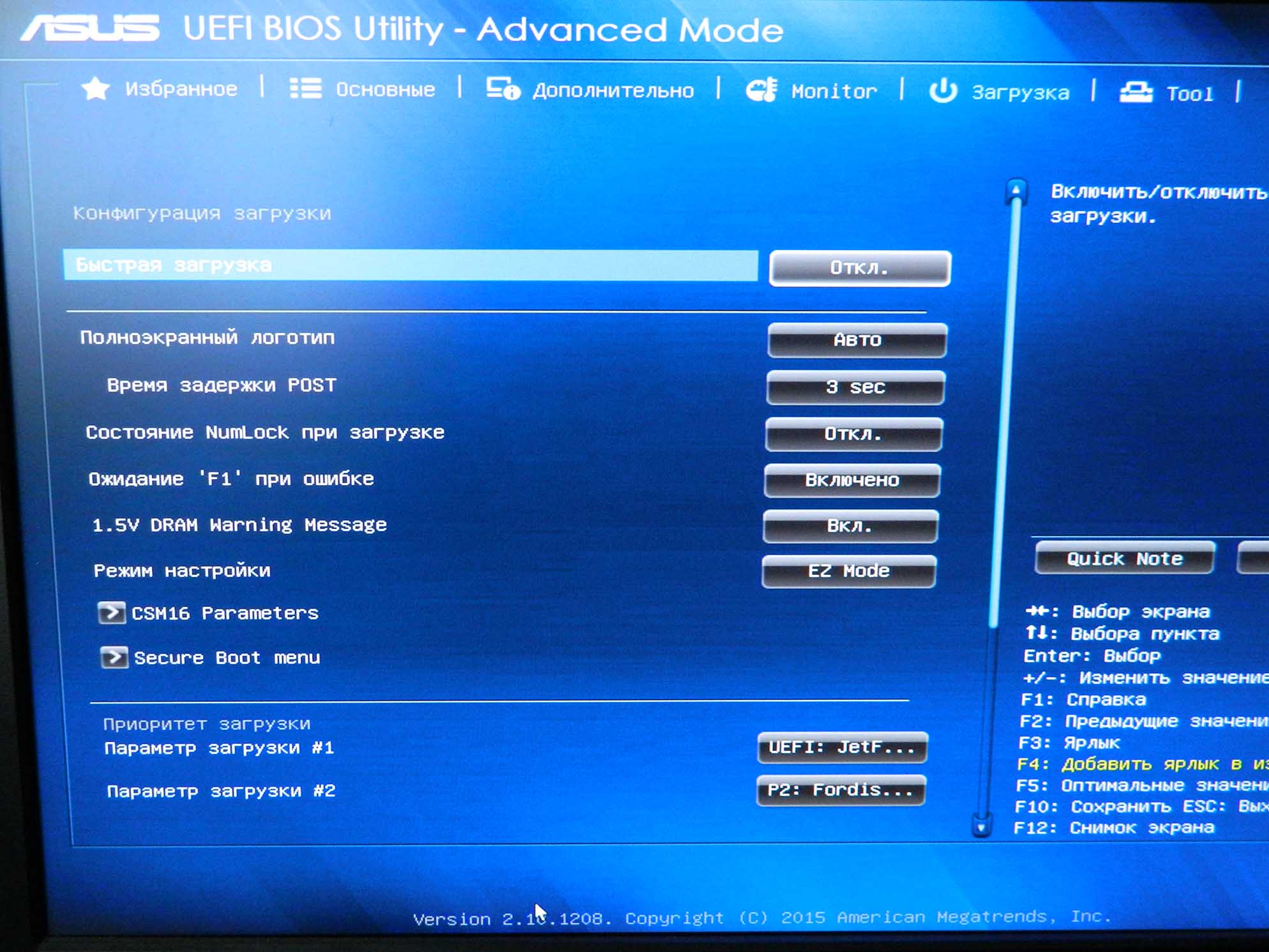

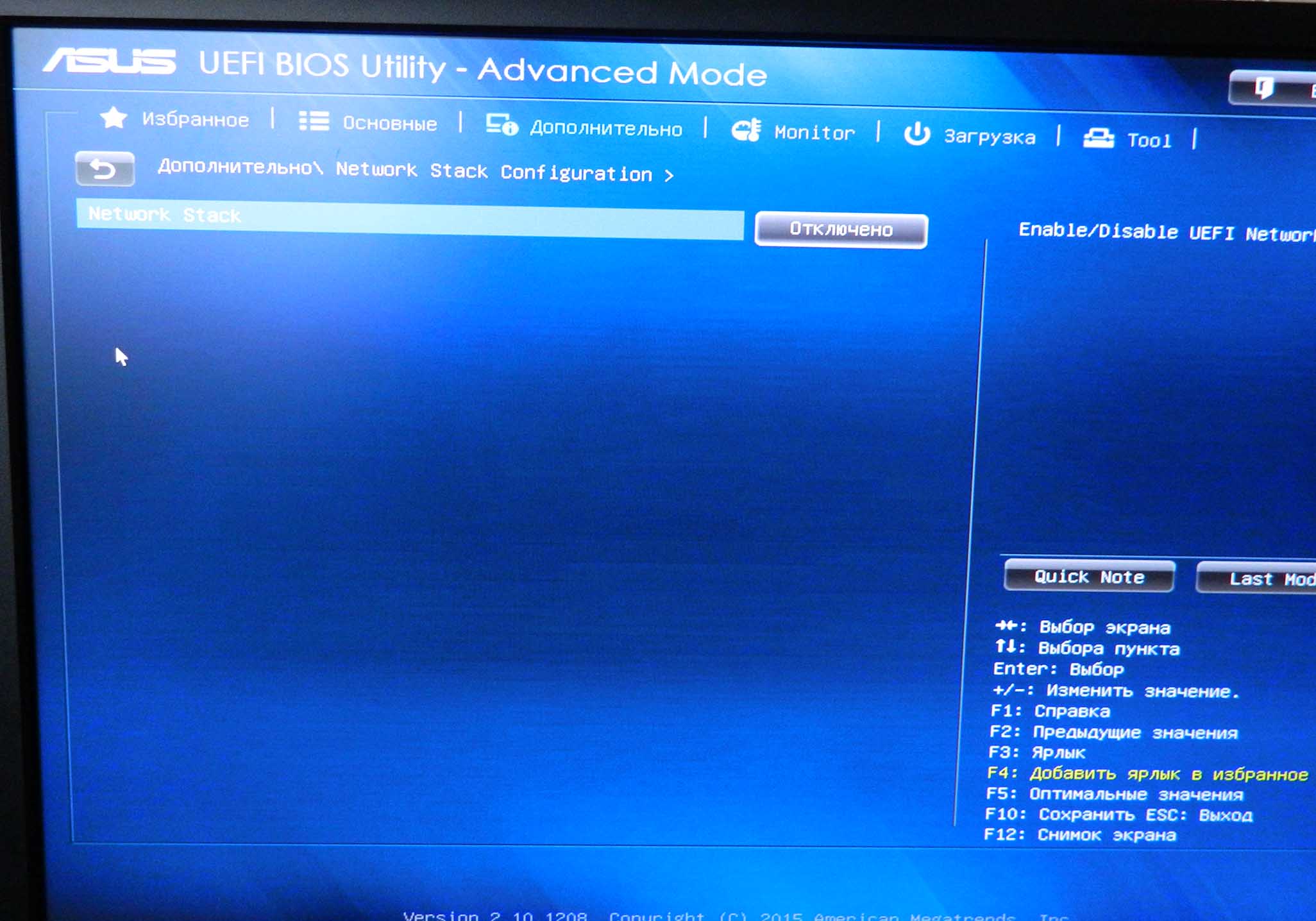

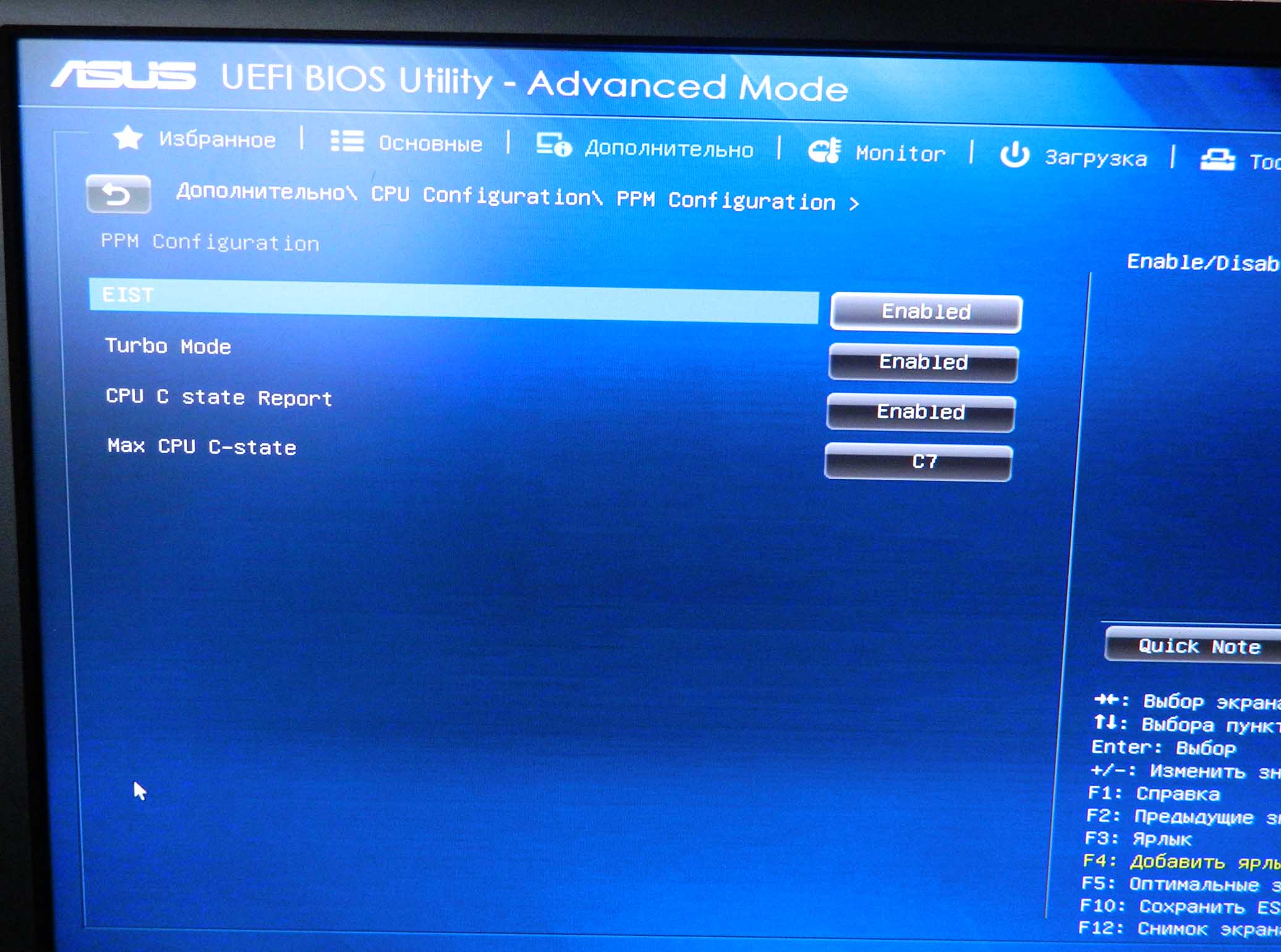

Nonstopich писал(а):От Александра хотелось бы услышать его "манипуляции" с BIOS
Вот что у меня прописано:

личку проверь, скинул настройки BIOS

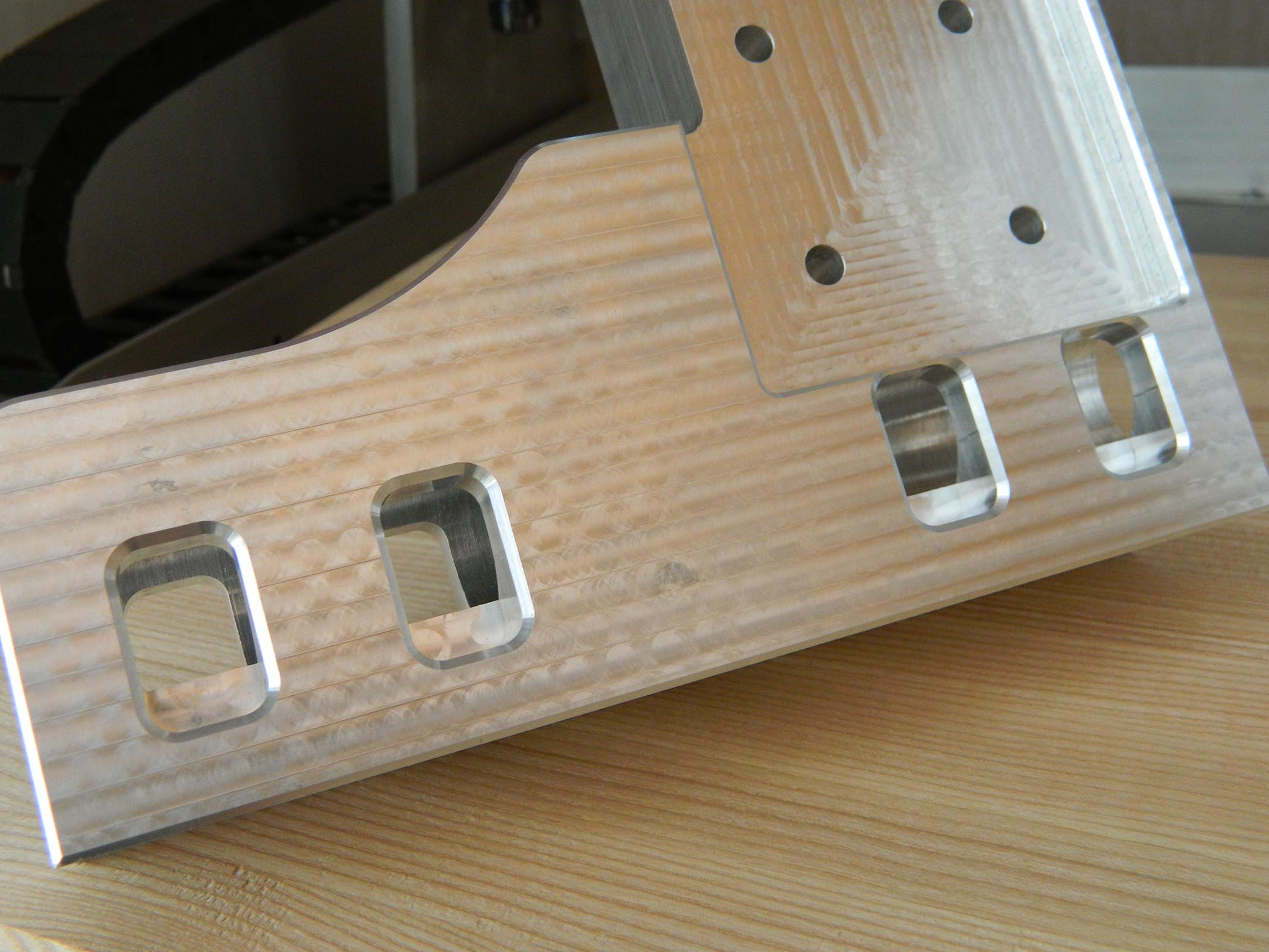

Разметил, накернил, прошелся центровкой и просверлил на 28мм сверлом на глубину больше 100мм с каждой стороны. Отверстия совпали практически идеально. Чуть заметный буртик перехода. Прошелся по нему сверлом и все отлично. Не думал, что так попасть можно.
Затем фрезеровка карманов под винты крепления кареток и снятие фасок.
Завтра постараюсь просверлить недостающие отверстия под винты кареток и винты крепления гайки ШВП.

На сторону противоположную гайке ШВП собираюсь сделать трубку с грибком из фторопласта или капролона.. Вставлю до гайки, а часть в виде грибка останется выполнять роль отбойника. Думаю 20мм внутреннего диаметра вполне хватит для вращения ШВП. Заодно и от стружки прикроет.

набьет туда,выхода же не будет стружке...в трубке все будет оставаться и набьет. Идея хорошая и сработает если какой либо " скребок" придумаете или щетку сметку :thinking:
Сообщения: 3023
Re: ЧПУ фрезерный станок (Бобр) 600x500 мм по дереву и не то
Chili писал(а):набьет туда,выхода же не будет стружке...в трубке все будет оставаться и набьет. Идея хорошая и сработает если какой либо " скребок" придумаете или щетку сметку
Не набьет туда ничего на входе кусок валенка поставлю. ШВП будет в него вворачиваться сметая весь мусор.

Из валенка, фетра и других подручных можно сделать неплохую гайку (вставку, которая будет чистить винт). Можно использовать пластмассовую вставку от ШВП. Все равно что ставить. А ставить надо, чтобы не выковыривать мусор из опоры портала. Сложностей не вижу. А про войлок (валенок) я и раньше упоминал. Жалко не понял никто. Его даже маслом можно пропитывать по мере надобности.
Сообщения: 13713
Пластиковая вставка от швп имеет зазор и от стружки не спасает.
Сообщения: 3023
frezeryga писал(а):Пластиковая вставка от швп имеет зазор и от стружки не спасает.
значит валенок запрессую в обойму и накручу на винт. Не это на данный момент для меня важно.

валенок не лучший вариант. посмотрите на полировальные насадки для болгарки. продаются в строительных магазинах. толстый диск - где то 8-10мм. из белого фетра. на липуче. липучка отдирается. с фетра режутся вставки. у меня такие на портале уже лет 10 живут. доволен.

Войлоком это для того чтобы защиту(ленточную, гормошку итд) не городить? Кареты и рельсы все открыто значит?
Сообщения: 5414
да, все открыто. на конкретно данном станке не вижу смысла что-то городить для защиты.

надо было изнутри не резать карманы наверно. или заклеить их скотчем/пластинкой прикрыть дабы стружка не летела изнутри на швп

Фото без проблем но только на следующей неделе - на этой до мастерской не доберусь - жена в больнице, детей одних не оставить. По фетру могу даже больше сказать - я не парился с вырезанием а отдал его приятелю на лазер. все прекрасно вырезалось. делал в +5 десяток по наружке, и в диаметр "дошышка" винта внутри. после вырезки наружку облил цианоакрилатом, пропитал верхний слой. он стал реально деревянный. наждачкой пошкрябал в размер. на винт посадить сложнее. ибо винт просто так лезть туда не хочет. по этому я сточил на конус обрезок винта и на него одевал эти пыльники. он собственно сформировал внутренний профиль пыльника. и уже потом пыльники одевал на рабочий винт и фиксировал в гайке. по фиксации гайки - у меня гайки ISEL - у них есть цилиндрическая посадка под оригинальный резиновый пыльник. вместо резинки они и встали.

aegis писал(а):надо было изнутри не резать карманы наверно. или заклеить их скотчем/пластинкой прикрыть дабы стружка не летела изнутри на швп
По другому не вырежешь. Не хватит места головке винта, который каретку крепит. Да и закрыть окна не проблема, но задумка немного другая. Сделать отбойник совмещенный с уплотнением для чистки. Чуть позже нарисую и покажу.

shalek, значит крышку обязательно. или оракал у рекламщиков попроси - он толстый. или пластинку на 2-сторонний скотч
