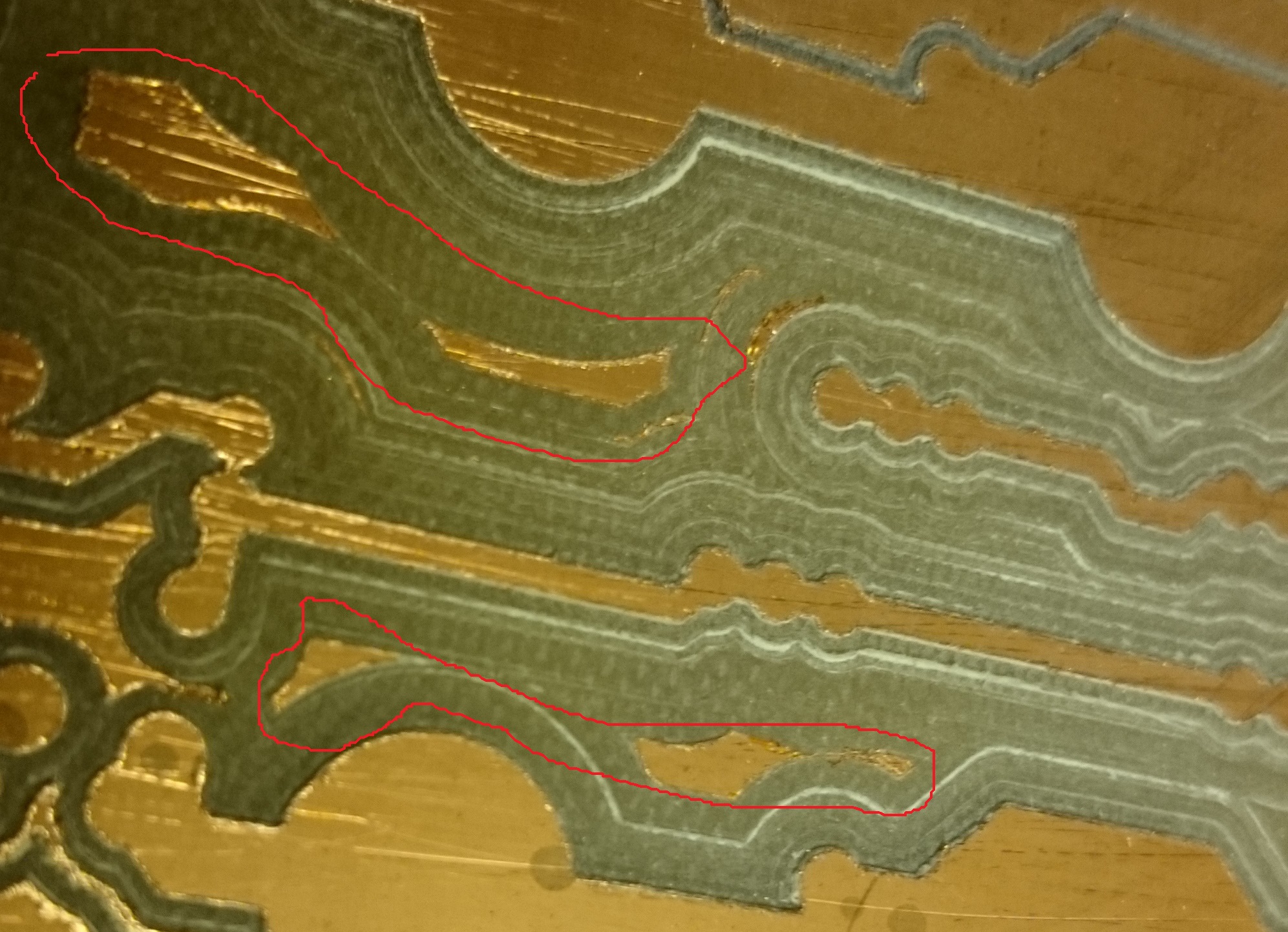

Здравствуйте, коллеги. Станок китайский, 3-х осевой, работает под NCStudio. Хотел я сделать печатную плату. Но получается так как можно увидеть на фото. Глубина фрезеровки была задана 0,3 мм. Но она по каким-то причинам гуляет со страшной силой. А феномен в том, что координата в окне NCStudio остаётся постоянной (-0,3), и вал остаётся в одном и том же положении (смотрю по метке на муфте ШД). То есть должно быть всё ровно, а на деле вот такая фигня. В красных кружках показаны те места, которые должны быть убраны, и фреза над ними гуляла как положено. В случае наличия люфтов, характер ступенек должен был бы быть случайным, хаотическим, а здесь один и тот же на трёх платах. :thinking: Может кто-то что-то? :roll:

Вариантов несколько:
Кривой стол, к которому клеили заготовку.
Кривая заготовка.
Кривая ось по которой бегает шпиндель.

Если фреза гуляла "над ними" делай вывод текстолит не ровный а волнами. такое бывает если его расположить на столе и прижать прижимами только по краям.его выгибает к центру. но чтоб на таком малом расстояние был перепад высот 0.3мм -не видел. проверте G-код . точно ли траектория проходила по данным кускам платы ? судя по четким границам рисунка -сильно в этом сомневаюсь.
п.с. еще раз пригляделся- уж сильно "правильные" островки. Я б в первую очередь проверил УП. выложите сюда его.

Или фреза тупая в паре с нежестким станком
И 0.3 для гравироки плат это задофига. 0.1максимум. А если плата небольшая, то и 0.05 достаточно

Мои три копейки - или фреза плохо закреплена, или цанговый патрон на валу шпинделя плохо держится, либо текстолит пузиком.

Силов пробить слой медяшки торцом не хватает. Как только пробьет, то боком уже цепляет.
Недостаточно острая фреза + нежесткость СПИД.

А то что метка на муфте всегда возвращается в одно и тоже место, соответствующее "дну", не о чём не говорит?
Перед тем как приклеить плату, я профрезеровал место приклейки в одну плоскость.

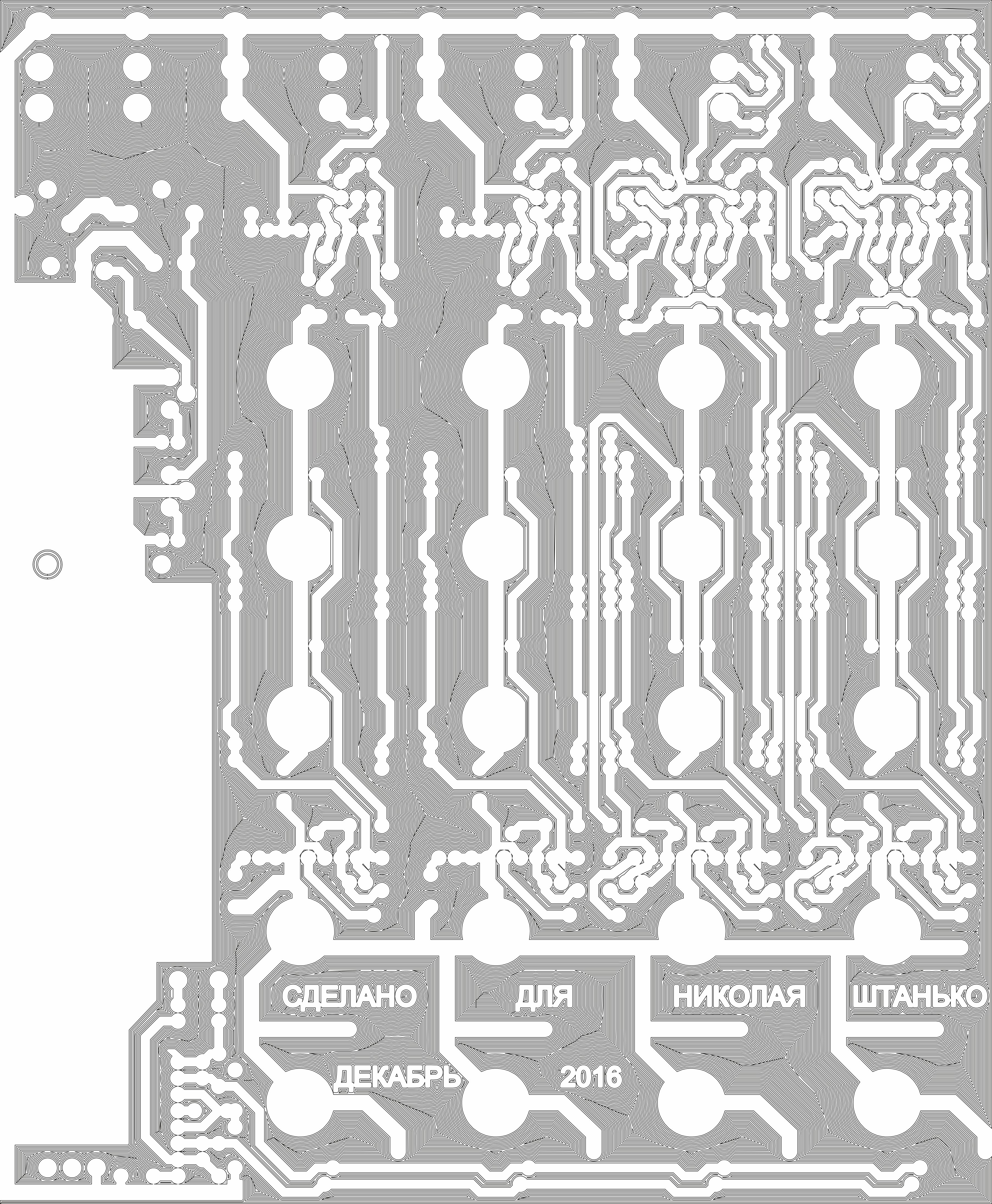

Посмотрел файл плоттера.
Никаких особенностей не заметил.
Для удобства сохранил картинкой.
02.jpg (2856 просмотров) <a class='original' href='./download/file.php?id=97809&mode=view' target=_blank>Загрузить оригинал (3.71 МБ)</a>
Все же полагаю - проблемы в хлипкости станка и тупом гравере.

не похоже на кривой текстолит, в этом случае были бы плавные переходы, а тут они очень четкие, скорее напоминает сильный люфт оси Z, после подъема и опускания обратно каждый раз высота получается разная, об этом косвенно свидетельствуют отчетливо видимые следы прохода гравера - многочисленные полосы и задранное стекловолокно.

exe,
