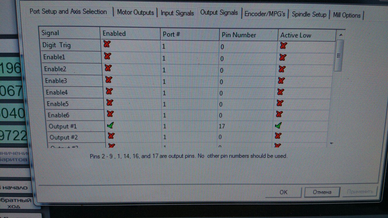

Кто может подсказать?
Купил плату степмастер. Двигатели подключил. Встала проблема с концевиками. У меня 2 датчика на У, один на Х и один Z, итого 4. Гнездо на плате только 3. Как подключить?
И как подключить инвертор Askpower?

закину скриншоты настрооек мача

Сообщения: 11731
Re: ЧПУ станок 3000х2000 на основе мечмейт
Caponi писал(а):У меня 2 датчика на У, один на Х и один Z, итого 4. Гнездо на плате только 3. Как подключить?
На плате 5 входов, а не 3. Можно подключать к любым.
Можно объединить несколько сигналов на одном входе (например, датчик по Z, датчик длины инструмента и датчик, например, оси X). Mach3 опрашивает эти сигналы в разное время, так что конфликта не будет.
Caponi
Сообщения: 365
Зарегистрирован: 10 июн 2015, 16:30
Репутация: 68
Откуда: Санкт-Петербург/Новороссийск
Сообщение Caponi »
Я то думал что всё строго =)
Удалось настроить кое что: из мача можно запустить шпиндель, но всегда крутится 24000, скорость не регулируется (на китайской плате регулировались обороты)
концевики настроил.

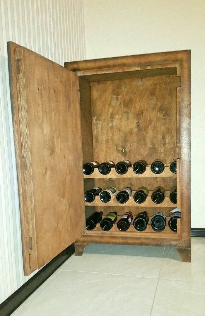

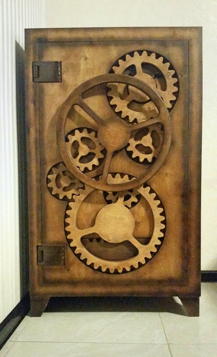

Вот такие нарды сделал. 600х300мм, вес 6,5кг

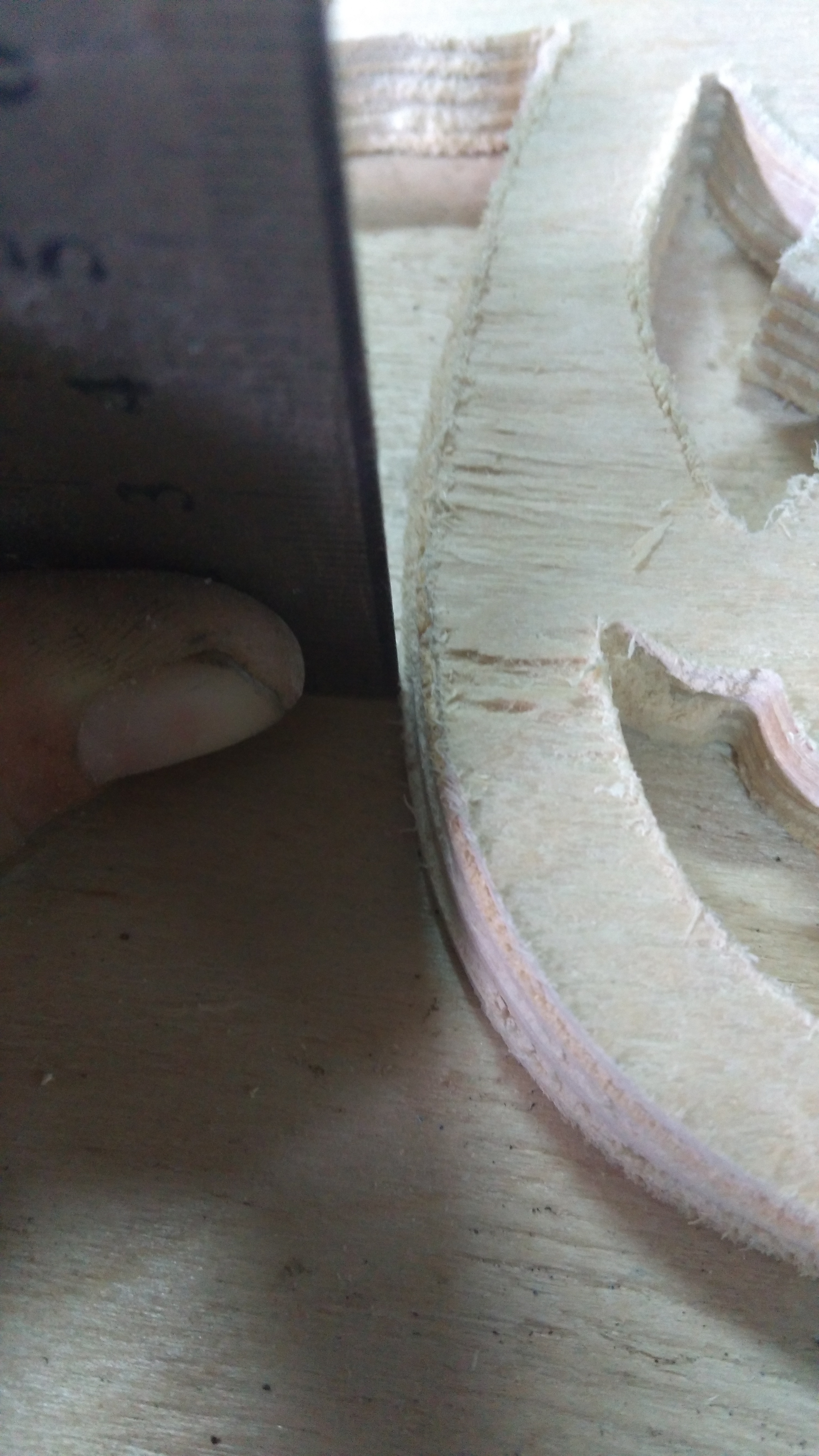

Уважаемые. Нужна помощь. Тут на драйверах выставил деление 8000 и при вырезании по окружности в момент на 5 и 11 часов происходит как будто спотыкание, видео прилагаю. Пробовал ставить ниже ускорениее - тоже самое. И пробовал ставить низкую скорость - тоже самое
https://youtu.be/51JAkpQvTVU
Заранее благодарен за любую подсказку и помощь.

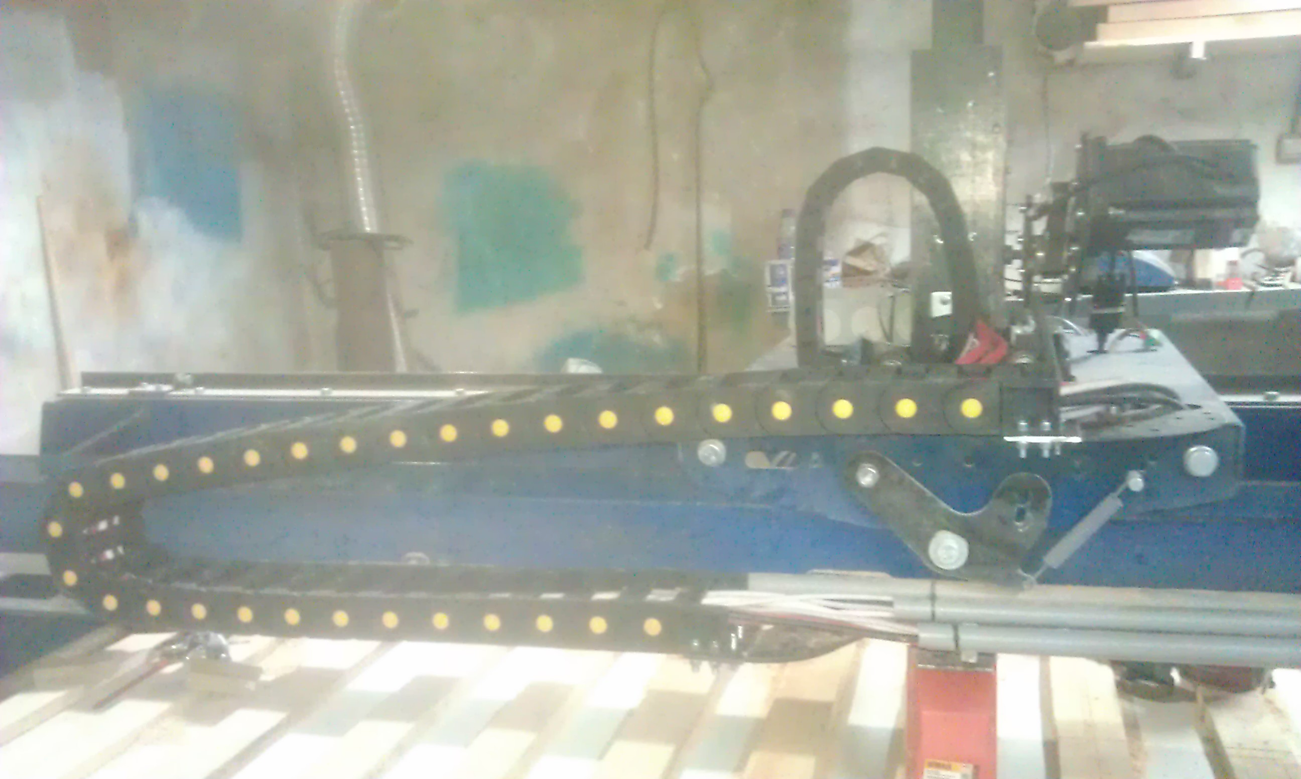

Вот такую штуку мне подогнали для переделки оси Z
с одной стороны 20мм, с другой 30мм
