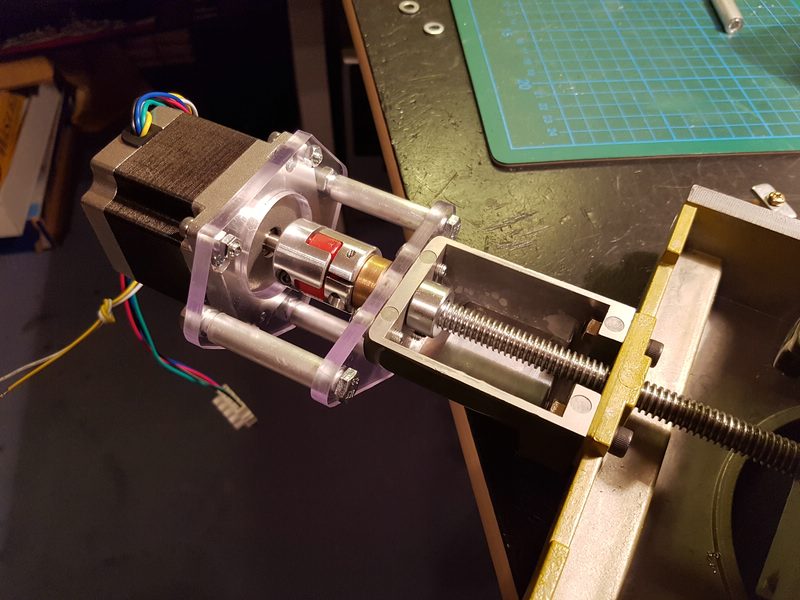

Здравствуйте, товарищи!
Хочу поделиться опытом переделки проксоновского сверлильно-фрезерного станка BF2000 с координатным столиком KT150 на чпу. Выглядит он в оригинале вот так. Тут еще двигатель BF40 стоит, но его я на другой сверлильный переставил, так что использовать с самого начала не планировал.
gesam_original.jpg (5240 просмотров) <a class='original' href='./download/file.php?id=95642&mode=view' target=_blank>Загрузить оригинал (145.64 КБ)</a>
Посмотрел в инте переделку всей конструкции в чпу. И задача мне показалась по плечу, а желание заполучить фрезер для латуни и для алюминия было большое.

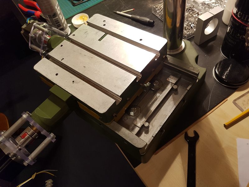

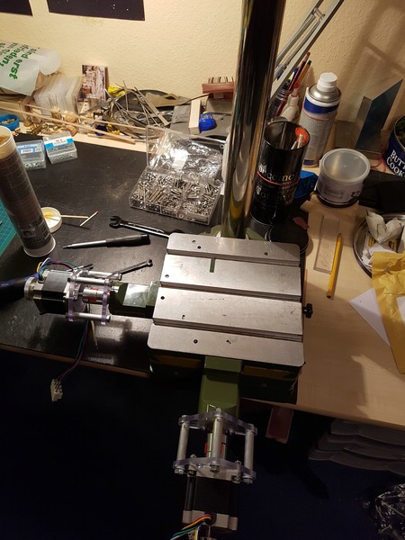

Начал с осей Х и Y.

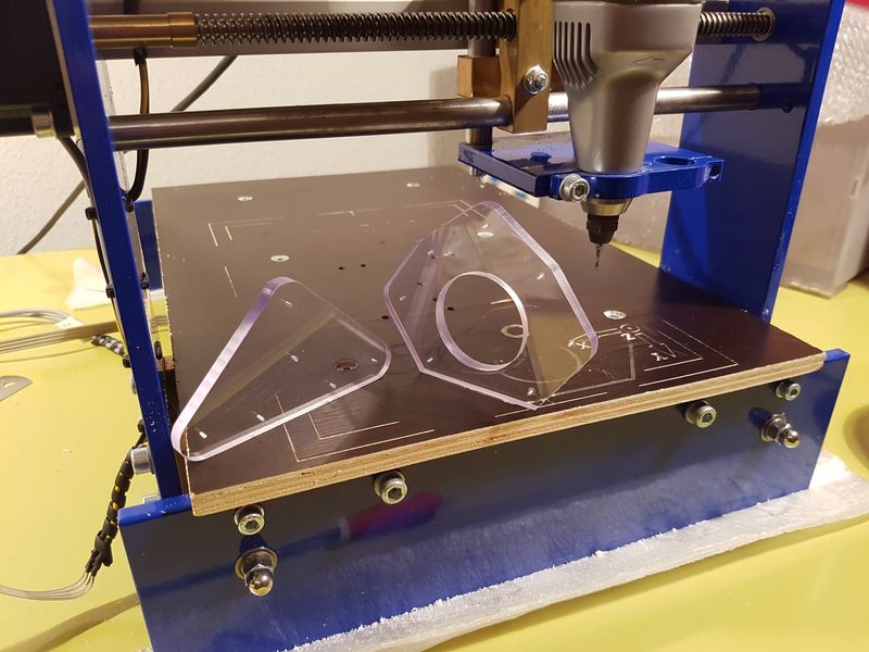

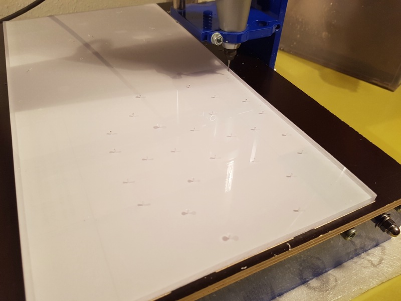

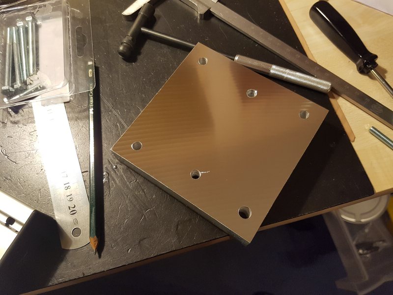

Сделал простенькие крепления, при этом окончательно освоил фрезерование плексиглаза.
comp_20161102_185714.jpg (5240 просмотров) <a class='original' href='./download/file.php?id=95644&mode=view' target=_blank>Загрузить оригинал (76.83 КБ)</a>
comp_20161102_194349.jpg (5240 просмотров) <a class='original' href='./download/file.php?id=95645&mode=view' target=_blank>Загрузить оригинал (79.61 КБ)</a>
comp_20161107_221733.jpg (5240 просмотров) <a class='original' href='./download/file.php?id=95646&mode=view' target=_blank>Загрузить оригинал (79.37 КБ)</a>

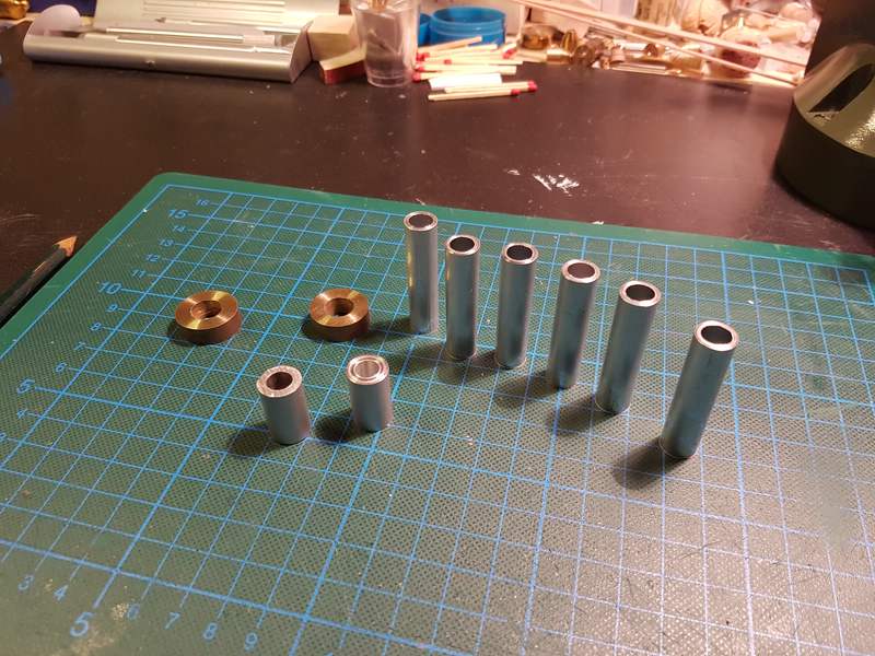

В сборе получилось вот так:
comp_20161107_225311.jpg (5240 просмотров) <a class='original' href='./download/file.php?id=95643&mode=view' target=_blank>Загрузить оригинал (79.19 КБ)</a>
comp_20161107_223557.jpg (5240 просмотров) <a class='original' href='./download/file.php?id=95647&mode=view' target=_blank>Загрузить оригинал (77.37 КБ)</a>

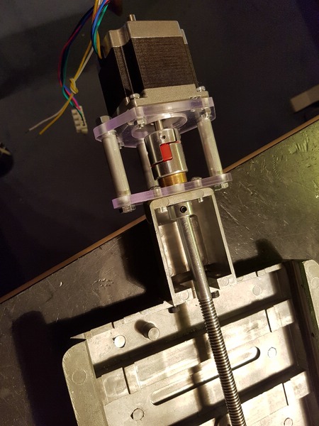

В инете некоторые ставят упорные подшипники, но я пока решил обойтись минимальными переделками.
Поставил на станину, хорошенечко смазал и произвел пробный пуск. После настройки прижимных планок все ходило без люфтов и не очень туго.
comp_20161111_164224.jpg (5240 просмотров) <a class='original' href='./download/file.php?id=95649&mode=view' target=_blank>Загрузить оригинал (76.86 КБ)</a>
comp_20161111_165038.jpg (5240 просмотров) <a class='original' href='./download/file.php?id=95648&mode=view' target=_blank>Загрузить оригинал (79.32 КБ)</a>
comp_20161111_190106.jpg (5240 просмотров) <a class='original' href='./download/file.php?id=95650&mode=view' target=_blank>Загрузить оригинал (79.18 КБ)</a>

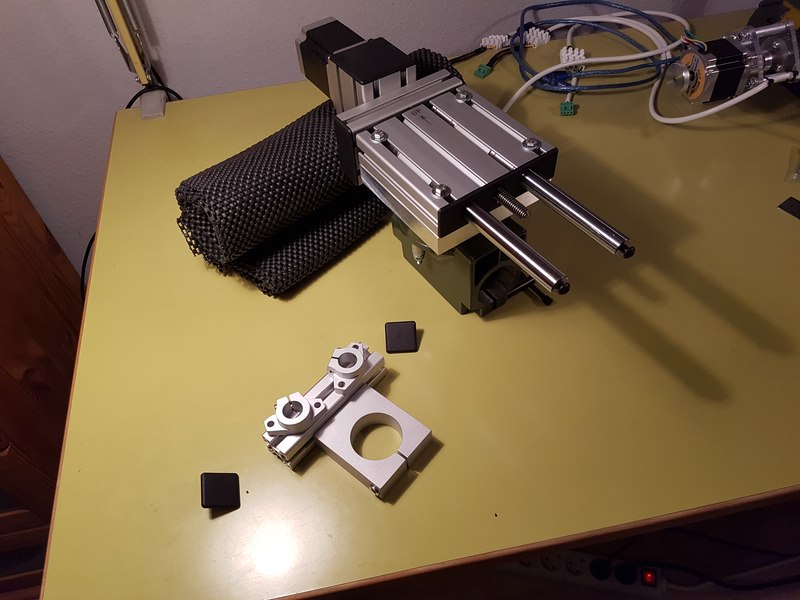

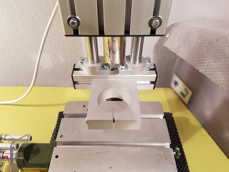

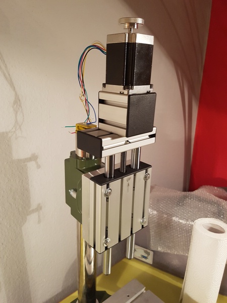

С осью Z начал было возиться, но оригинальная конструкция мне показалась настолько неудовлетворительной, что я решил купить готовую в инете. В итоге купил вот такую, и немного ее усилил в внизу направлющих плюс алюминивая пластина для центровки над столиком.
comp_20161111_195417.jpg (5240 просмотров) <a class='original' href='./download/file.php?id=95652&mode=view' target=_blank>Загрузить оригинал (75.78 КБ)</a>
comp_20161111_190630.jpg (5240 просмотров) <a class='original' href='./download/file.php?id=95656&mode=view' target=_blank>Загрузить оригинал (79.51 КБ)</a>
comp_20161115_201957.jpg (5240 просмотров) <a class='original' href='./download/file.php?id=95653&mode=view' target=_blank>Загрузить оригинал (75.79 КБ)</a>
comp_20161116_191010.jpg (5240 просмотров) <a class='original' href='./download/file.php?id=95660&mode=view' target=_blank>Загрузить оригинал (78.65 КБ)</a>

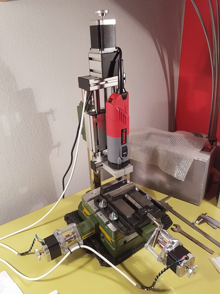

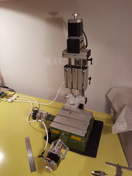

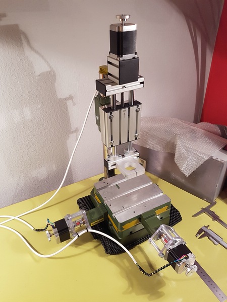

В сборе выглядит вот так.
comp_20161116_190955.jpg (5240 просмотров) <a class='original' href='./download/file.php?id=95654&mode=view' target=_blank>Загрузить оригинал (79.96 КБ)</a>
comp_20161116_191023.jpg (5240 просмотров) <a class='original' href='./download/file.php?id=95655&mode=view' target=_blank>Загрузить оригинал (74.15 КБ)</a>
Потом добавил Кресс и получил станочек мечты.
comp_20161119_000509.jpg (5240 просмотров) <a class='original' href='./download/file.php?id=95651&mode=view' target=_blank>Загрузить оригинал (79.06 КБ)</a>

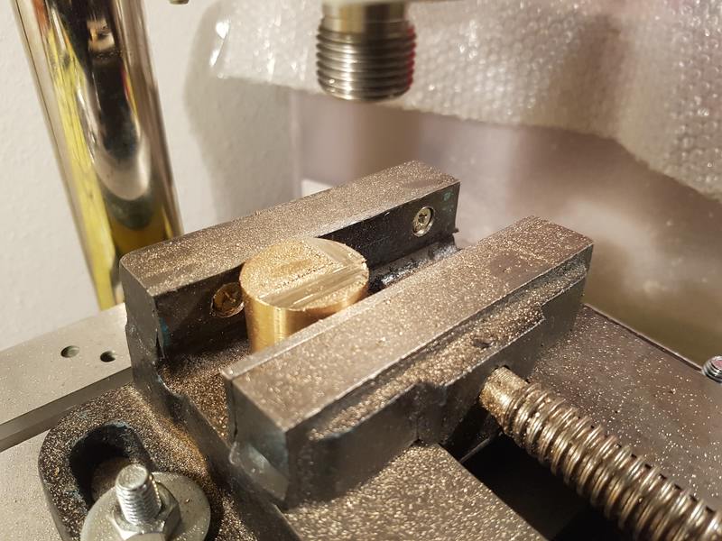

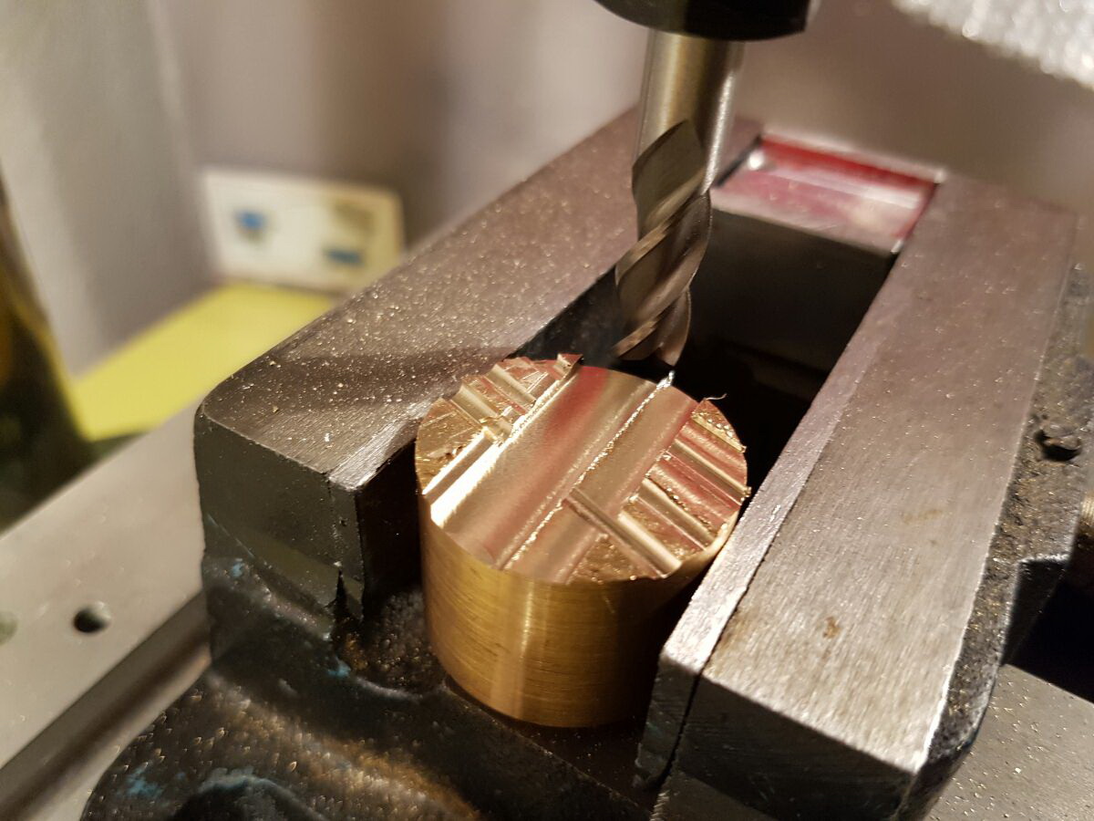

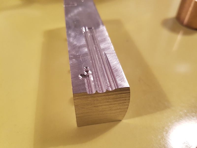

Скомпенсировал обратный ход для осей и пока только пробные пуски провел на латуни и алюминии. Вроде, работает!
Латунь:
comp_20161118_202311.jpg (5240 просмотров) <a class='original' href='./download/file.php?id=95657&mode=view' target=_blank>Загрузить оригинал (78.86 КБ)</a>
Алюминий 7075!
comp_20161118_205101.jpg (5240 просмотров) <a class='original' href='./download/file.php?id=95658&mode=view' target=_blank>Загрузить оригинал (78.15 КБ)</a>

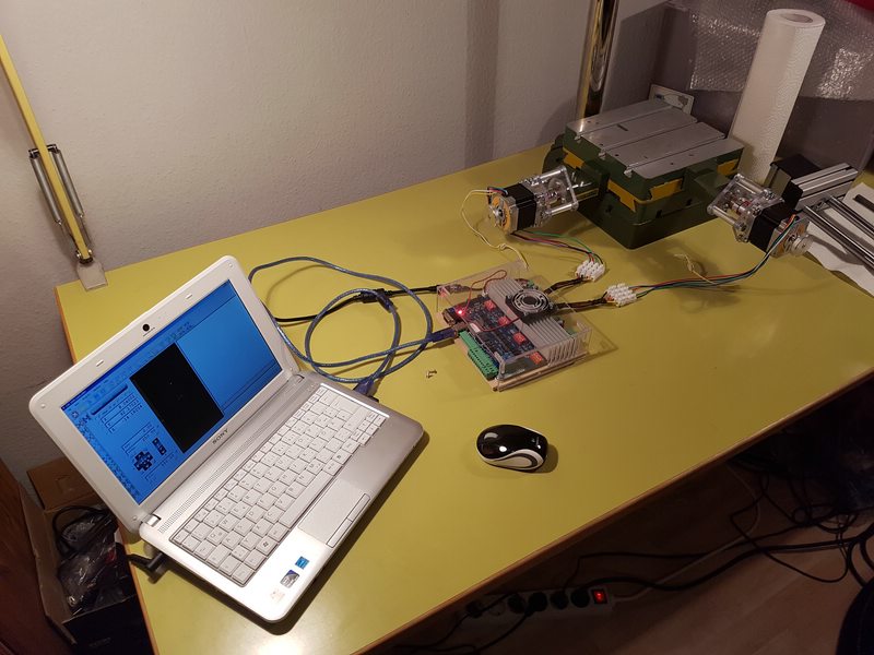

У меня вопрос к форумчанам. Я, к сожалению, совсем не разбираюсь в электронной части. Для всех моих станочков я пользуюсь простенькой китайской карточкой управления. Больше 500 мм/мин (на этом станке) она без пропусков не дает. Мне хотелось бы попробовать улучшить электронику. Посоветуете с чего можно было бы начать?
comp_20161119_000449.jpg (5240 просмотров) <a class='original' href='./download/file.php?id=95659&mode=view' target=_blank>Загрузить оригинал (78.54 КБ)</a>

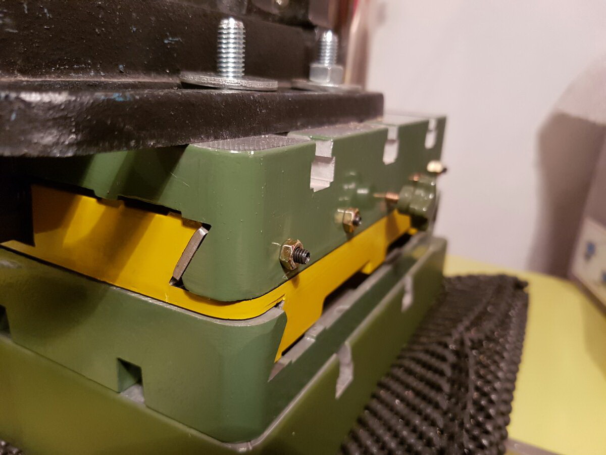

megagad писал(а):Один минус - "умрёт" быстро - проксконовские алюминиевые столики не живут долго в режиме "ЧПУ"
...я так и думал :thinking: . Поэтому сильно и не заморачивался при переделке. А из опыта - что раньше всего "убивается" винтовая пара или направляющие? Может заменить/усилить их?
Но я все равно уже думаю как заменить столик. Он должен прослужить достаточно долго, чтобы детали для нового на нем можно было сделать. Иначе никак, доступа к фрезеру у меня свободного нету.

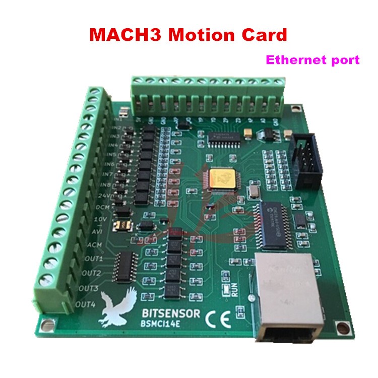

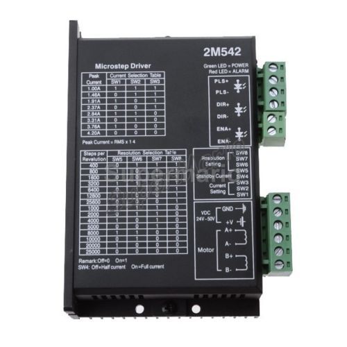

Сообщения: 7490
Re: Переделка BF2000 и KT150 от Proxxon в чпу
AlexTD писал(а):У меня сейчас, примерно, вот такая...
У вас сейчас плата вида "контроллер + встроенные драйвера для моторов". Чтобы 'это дело убыстрить, надо драйвера отделить, а контроллер взять где-ньть на 200 КГц. И желательно уже не USB, а помехоустойчивый Ethernet. Вот, например, такой под Mach3 - https://www.aliexpress.com/item/200KHz- ... 95653.html
HTB1W79gNVXXXXbzXpXXq6xXFXXXy.jpg (5135 просмотров) <a class='original' href='./download/file.php?id=95687&mode=view' target=_blank>Загрузить оригинал (102.12 КБ)</a>
Драйвера, стессна, нужны отдельные - https://www.aliexpress.com/item/Hot-Sal ... 19147.html
HTB1QVmmGVXXXXcOXVXXq6xXFXXXq.jpg (5135 просмотров) <a class='original' href='./download/file.php?id=95688&mode=view' target=_blank>Загрузить оригинал (34.33 КБ)</a>

AlexTD писал(а):А из опыта - что раньше всего "убивается" винтовая пара или направляющие? Может заменить/усилить их?
Первыми "смертью храбрых" умрут ластохвосты столика. Как я писал ранее - они АЛЮМИНИЕВЫЕ! пара трения "алюминий-алюминий" живёт не очень долго. Даже при смазке. Можно попробовать чуток улучшить ситуацию, наклеив на одну из направляющих что-то типа капролоновых лент(некоторые их почему-то называют "зедекс") - но для этого нужно с начала сделать место, куда эти ленты клеить(сделать выборку на толщину ленты в ластохвосте). А за винт не беспокойтеть - там сталь плюс латунь(а может и бронза) - такая пара живут долго и могут ещё послужить после смерти самого столика.

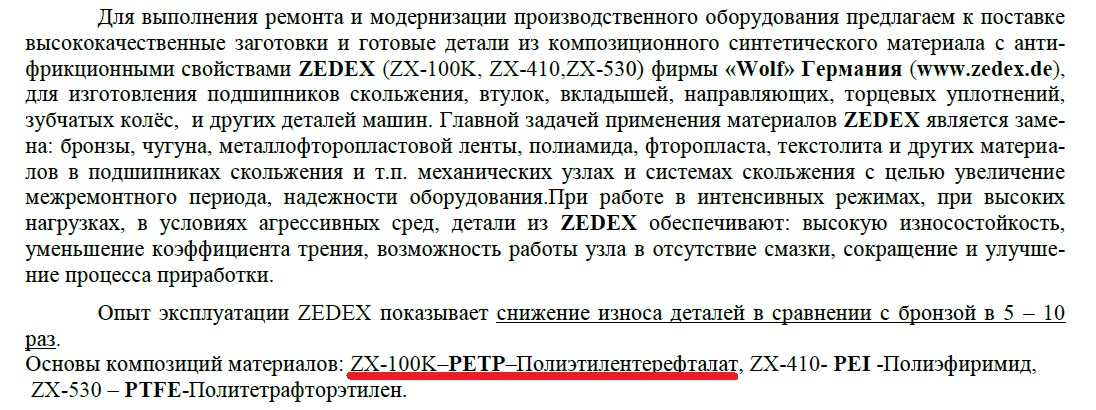

"Зедекс" - это капролон(полиамид-6), с добавками, зарегистрированный одной фирмой как торговый знак своих продуктов.
По сути - ничем не лучше того-же графитнаполненного и маслонаполненного капролона
Поправка!! Оказывается "зедекс" - это ГЕРМАНСКАЯ торговая марка(век живи. век учись).
И 100-й зедекс сделан на основе "лавсана"(полиэтиленетерефталат, ПЭТ - из него бутылки для минералки и пива делают :) ):
зедекс.jpg (5089 просмотров) <a class='original' href='./download/file.php?id=95693&mode=view' target=_blank>Загрузить оригинал (264.49 КБ)</a>
Про 400-й и 500-й молчу - стандартные полиимид и фторопласт.
Но вот то. что наши "зедековцы" вместо лавсана пустили в дело капролон немного радует(хоть и не так сильно).

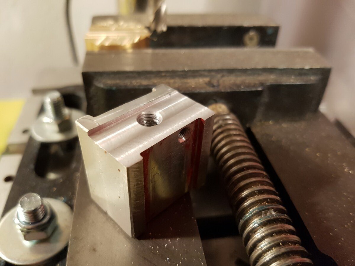

megagad писал(а):Первыми "смертью храбрых" умрут ластохвосты столика.
тут на моей версии такая система стоит:
lasty.jpg (5030 просмотров) <a class='original' href='./download/file.php?id=95841&mode=view' target=_blank>Загрузить оригинал (169.45 КБ)</a>
на одной стороне, и правда, две алюминиевые поверхности а с другой - прижимная пластинка из стали с регулировками. Возможность для лент есть прям сразу, если пластинку потоньше взять. Но думаю пока обойтись, ведь если будет износ, то можно будет сделать это потом, а я все равно загорелся новый сделать. Думаю поживет система пока. Но посматривать буду. Спасибо за наводку!

Сообщения: 7490
AlexTD писал(а):большое спасибо за примеры. Я в инете почитал, и если правильно понял, то такая система будет с обратной связью следить, чтобы пропусков не было?
Эти платки не следят, они только отдают команды. Да и на моторах у вас нет энкодеров (датчиков поворота вала).

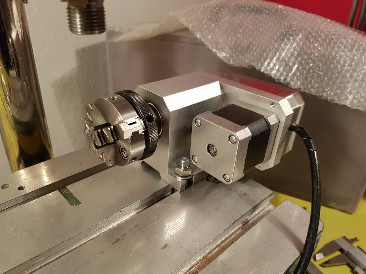

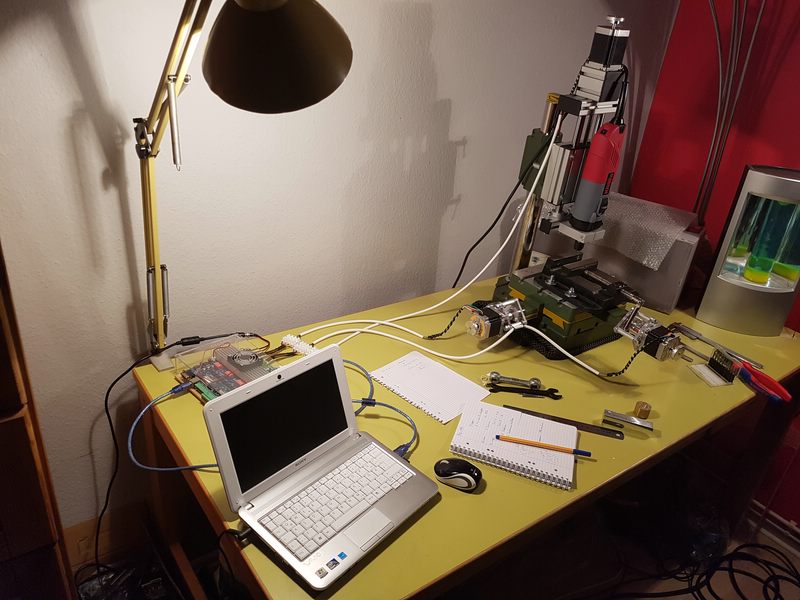

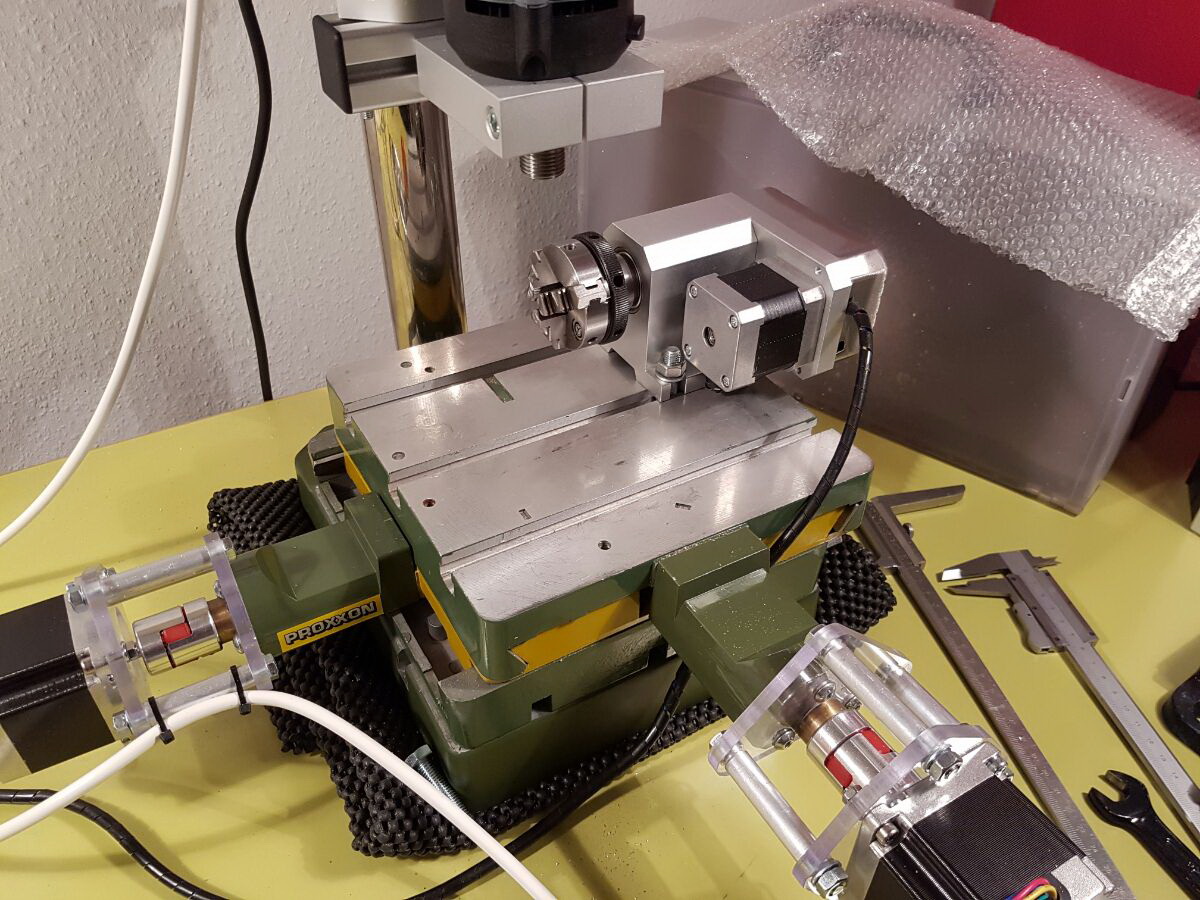

А я сегодня по сусекам поскрёб, старую оську четвертую достал. Так и не применил ее на предыдущем станочке ни разу, хоть и переделывал тогда упорно.
2.jpg (4930 просмотров) <a class='original' href='./download/file.php?id=95930&mode=view' target=_blank>Загрузить оригинал (209.32 КБ)</a>
3.jpg (4930 просмотров) <a class='original' href='./download/file.php?id=95931&mode=view' target=_blank>Загрузить оригинал (294.1 КБ)</a>
Попробовал сегодня новую 8 мм фрезу (задумываю ее для обработки плоскостей), вроде, ничего так. У меня пока только 3 и 8 мм цанги для двигателя есть.
1.jpg (4930 просмотров) <a class='original' href='./download/file.php?id=95929&mode=view' target=_blank>Загрузить оригинал (205.64 КБ)</a>
4.jpg (4930 просмотров) <a class='original' href='./download/file.php?id=95932&mode=view' target=_blank>Загрузить оригинал (167.95 КБ)</a>
По-прежнему стремно мне с расчетными скоростями подачи работать - пока что уменьшаю их сильно. Особенно с заглублением. На этих деталях попробовал 0.5 и 1мм, хоть это и большая фреза. Стружка, конечно, получается мелкая и разлетается от вентилятора креса сильно. Надо придумать загородку защитную какую-нибудь.

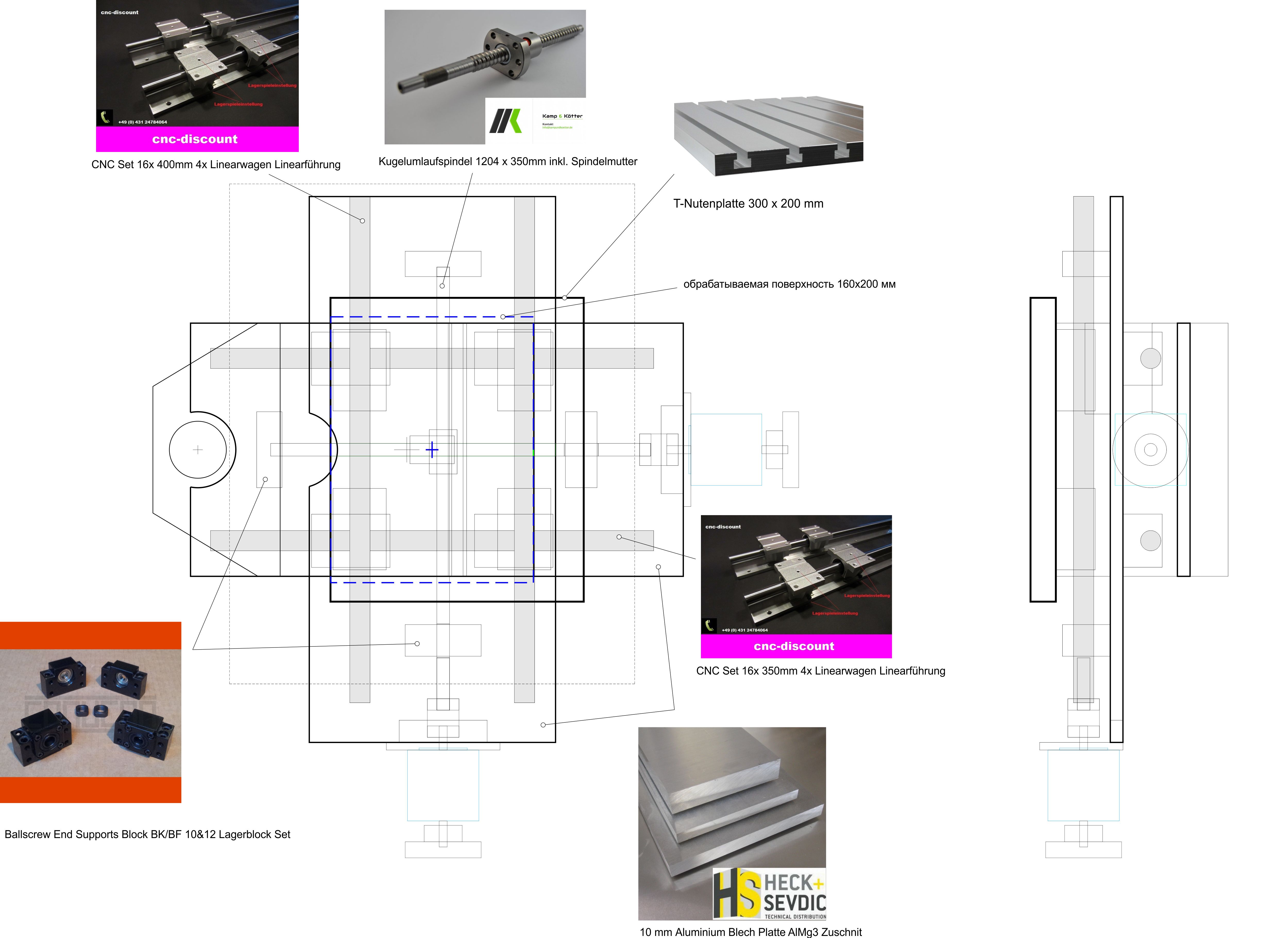

Я вот тут набросал возможную конфигурацию, на тот случай, когда надо будет новый столик делать. Все указано очень схематично, конечно, но в конструкции только стандартные детали. Не будет ли принципиальных замечаний? Не тонковаты ли пластины в 10 мм алюминия, и направляющие 16мм с упором? Можно ли взять шпинделя со сферической резьбой 1204 или лучше 16 мм?

Обрабатываемая поверхность будет 160х200 мм. На мои нужды должно хватить.
С уважением, Александр.
