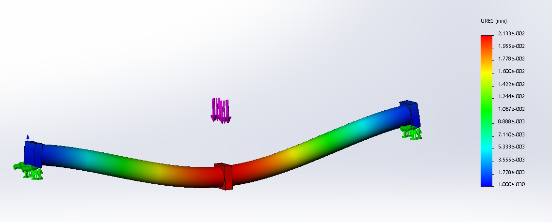

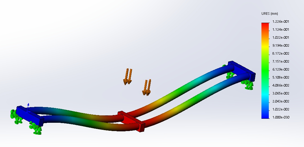

Сравнение деформации двух валов по 13 мм и одного вала 26 мм :)
219.jpg (4312 просмотров) <a class='original' href='./download/file.php?id=93900&mode=view' target=_blank>Загрузить оригинал (138 КБ)</a>
220.jpg (4312 просмотров) <a class='original' href='./download/file.php?id=93901&mode=view' target=_blank>Загрузить оригинал (124.91 КБ)</a>

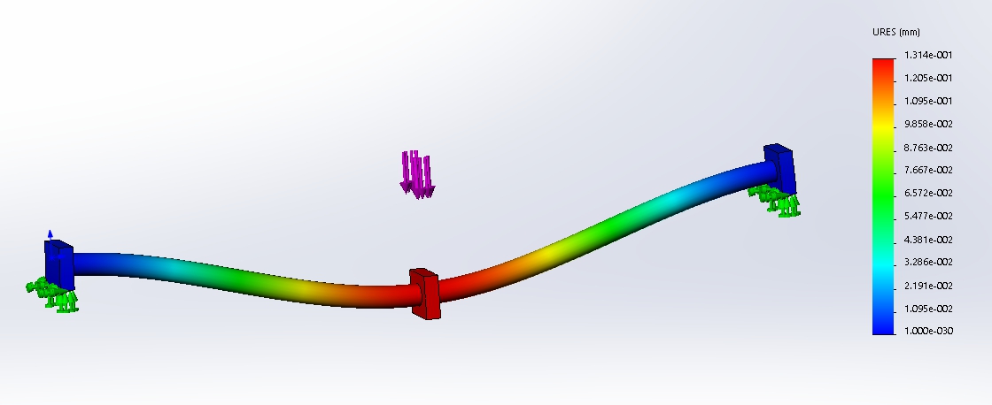

Ну и вал 15.5 мм, как написал Сергей Саныч:
221.jpg (4310 просмотров) <a class='original' href='./download/file.php?id=93903&mode=view' target=_blank>Загрузить оригинал (120.34 КБ)</a>

Это картинки для жестко закрепленных концов. Крепление в торец к алюминиевой коробушке скорее надо рассматривать как шарнирное.

Это неважно в данном случае, рассматриваются ведь сравнительные характеристики, а не абсолютные :)
Re: Проектирование фрезерного по алюминию 700х400
А какую нагрузку прилагал?
Сообщение AndyBig »
100 Н
Кстати, не увидел как в Солидовском симуляторе сделать фиксацию отличную от жесткой :)
А длина? 700 мм?
Сообщение AndyBig »
Нет, 510.
При шарнирной фиксации получается для двух валов 13 мм или одного 15.5 прогиб примерно 0,5 мм, для одного 26 мм - 0,0616 мм
