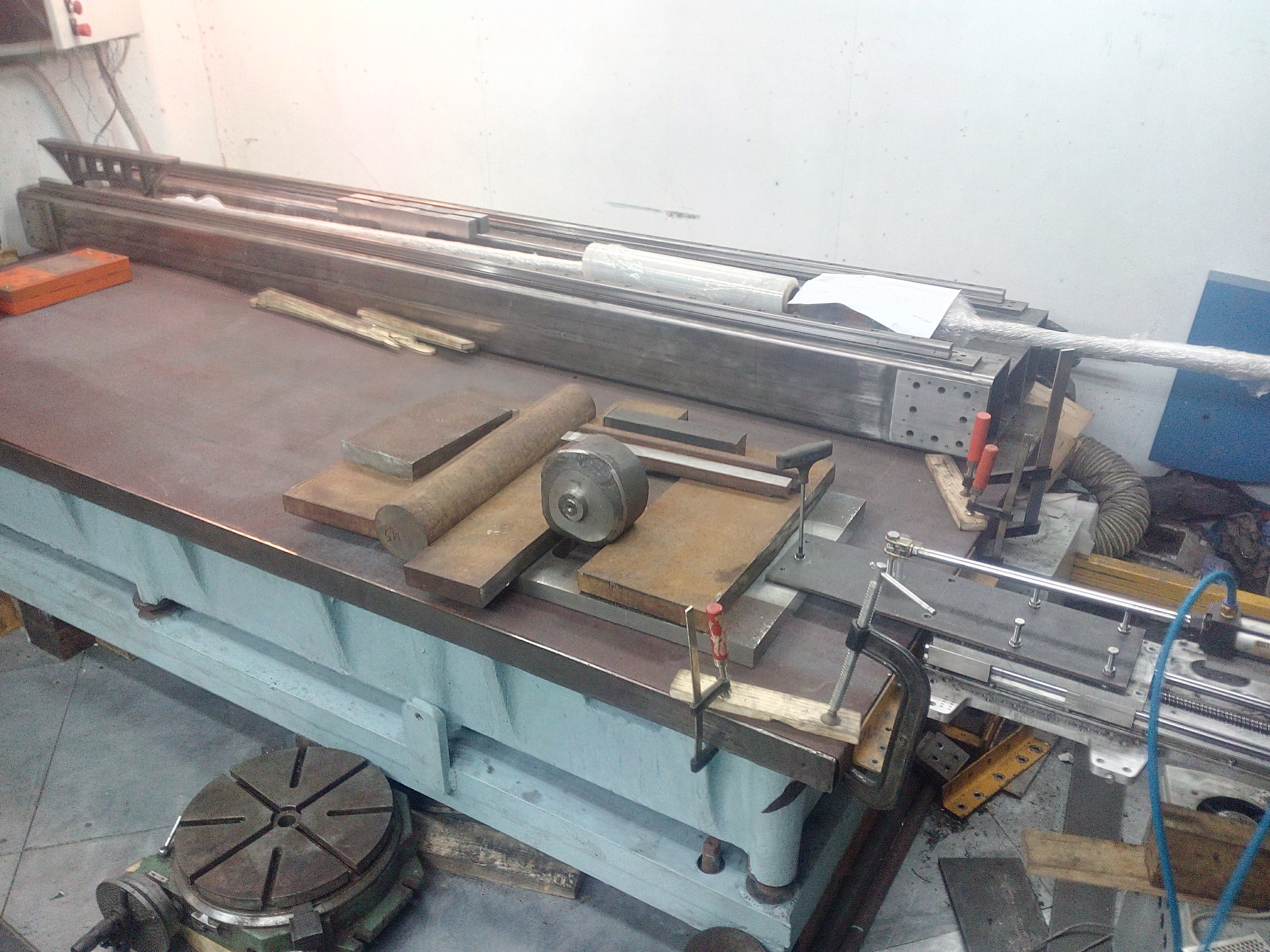

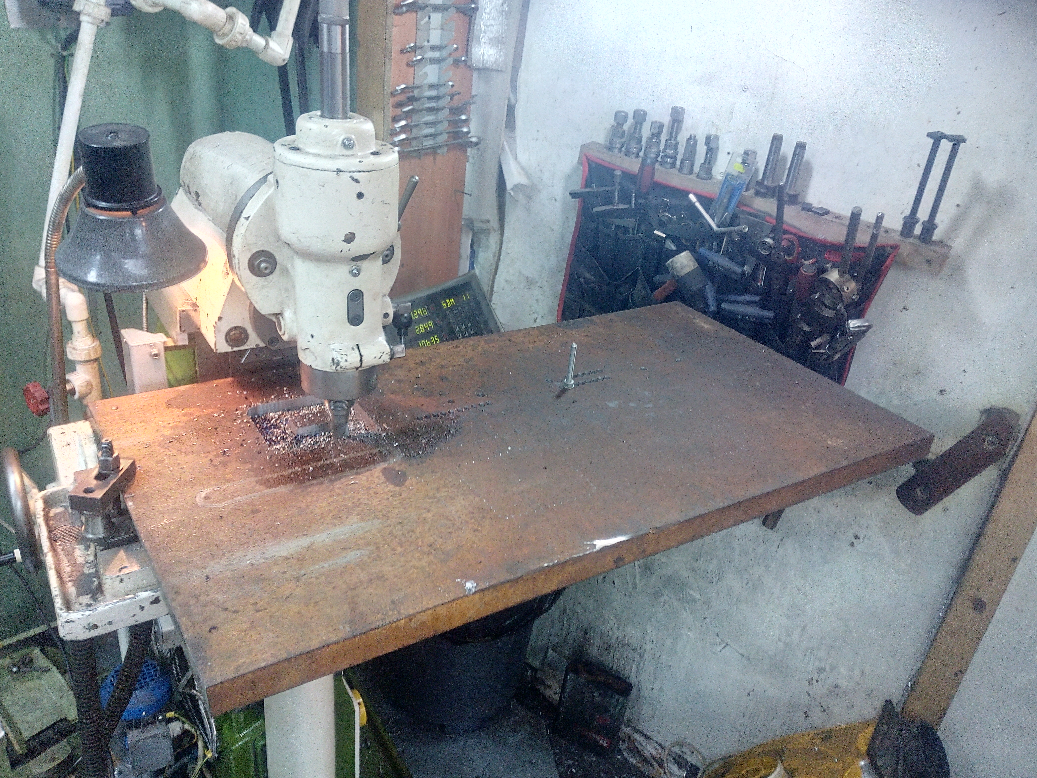

Доброго времени суток!
Желание открыть данную тему возникло спонтанно, изначально я планировал задать кучу вопросов о тех или иных моментах сборки и настройки кучи железа, но немного поразмыслив пришел к выводу, что вопросы задавать нужно тогда, когда всем понятно о чем идет речь и не приходиться тратить много времени на попытки объяснить собеседникам что именно я имел ввиду...
!!!В данной теме я хочу описать процесс создания станка и задать некоторые вопросы. Сразу хочу сказать что осознаю что конструкция далека от идеала, в ней применены далеко не самые стандартные решения, большая часть которых нужна лишь единичных конкретных случаях, поэтому заранее прошу всех критиков аргументировать свои высказывания или промолчать.
Данный станок проектировался "на вырост" и изначально должен был иметь другую конструкцию, но недостаток площади в мастерской и сложившиеся обстоятельства внесли свои корректировки в данный проект.
Дело было в декабре прошлого года.... После мучений с выполнением очередного мелкого заказа я пришел к выводу что работать на игрушечном станке, точность и геометрия которого оставляет желать лучшего, больше нельзя - нервы дороже. Решил что за время новогодних праздников нужно постараться исправить ошибки допущенные при строительстве станка.
Данная мысль не оставляла меня в покое и все больше перерождалась в желание произвести глобальную модернизацию... Забегая немного вперед скажу что в результате модернизации от старого станка остался шпиндель, немного проводки и привода осей.

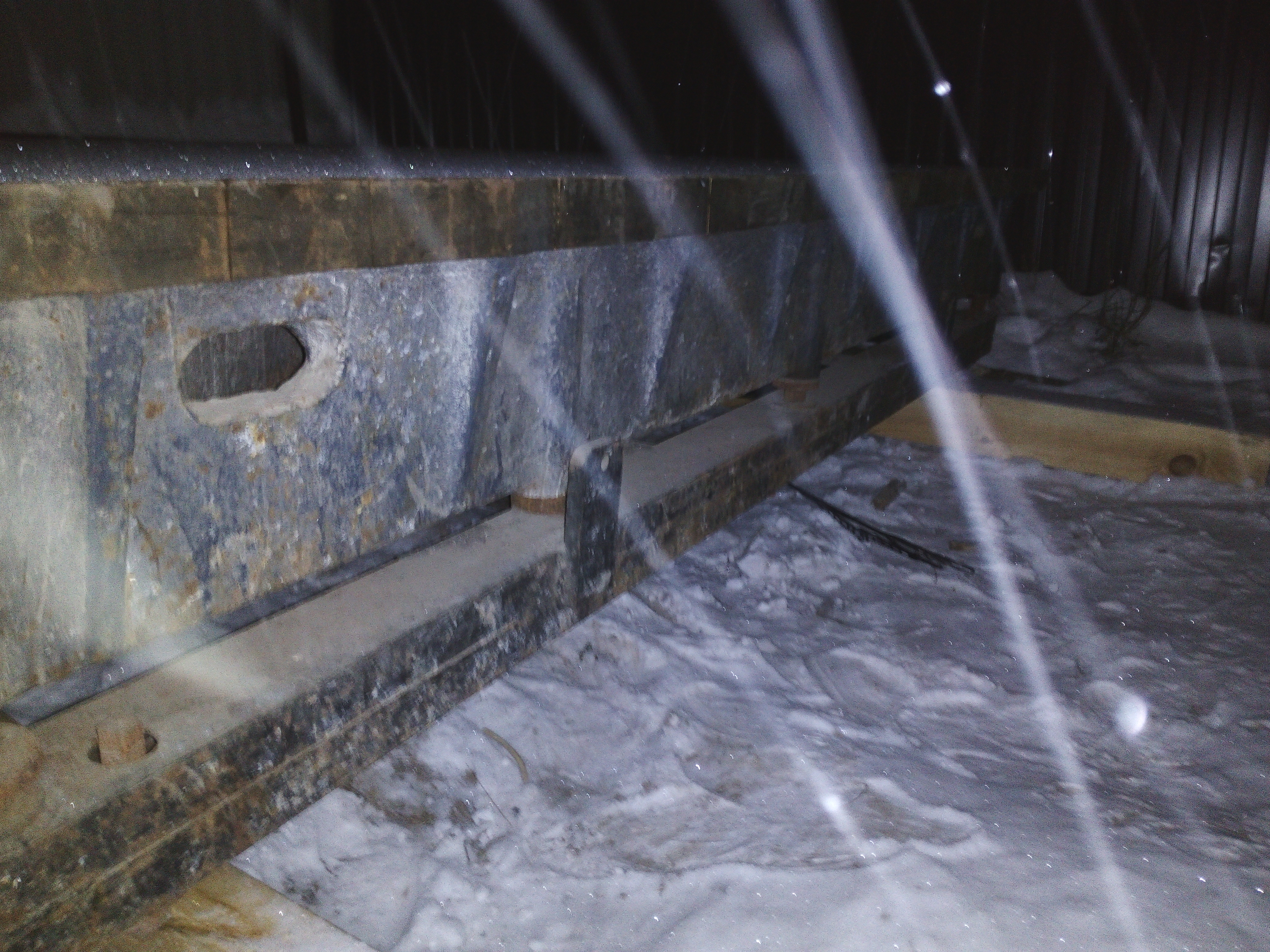

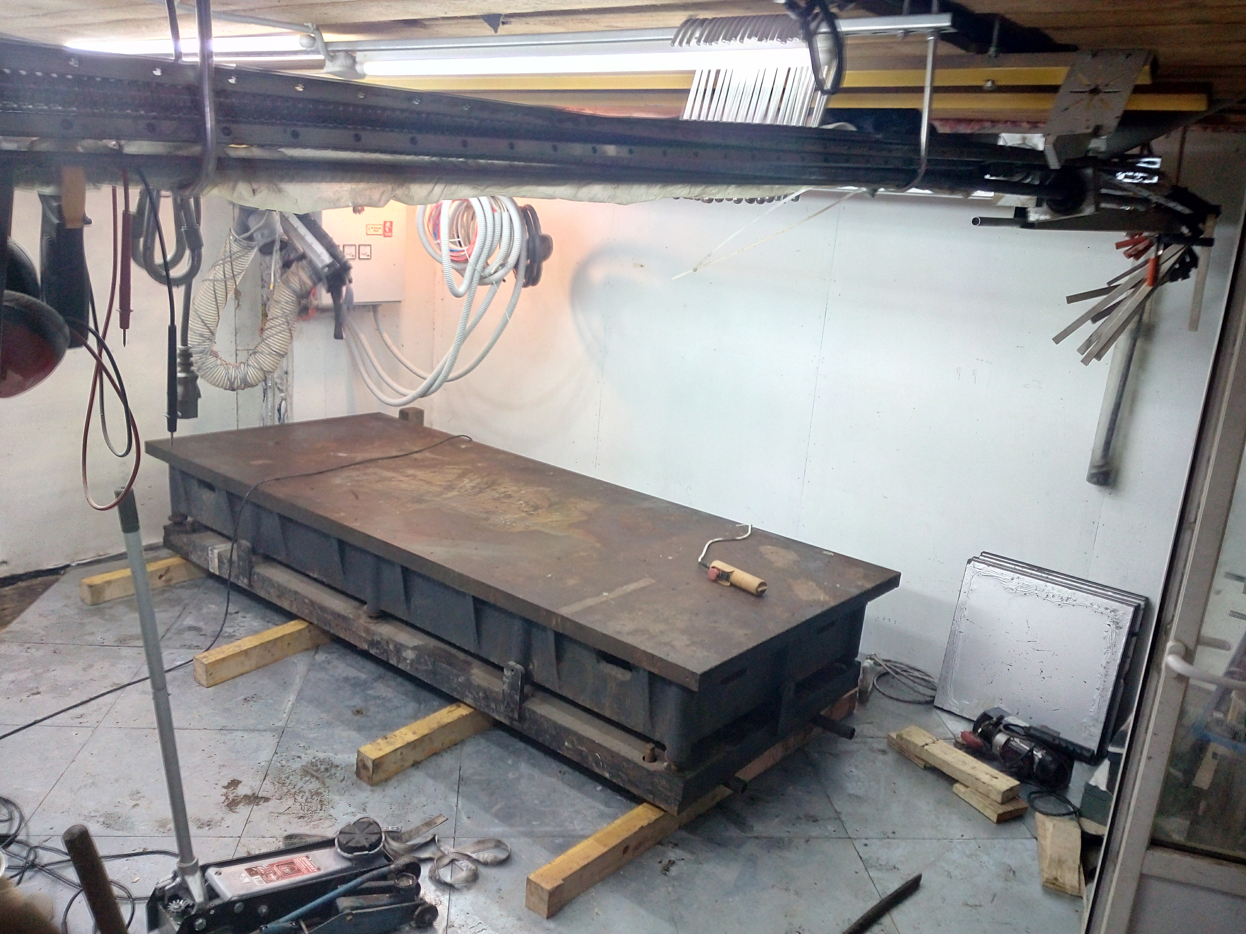

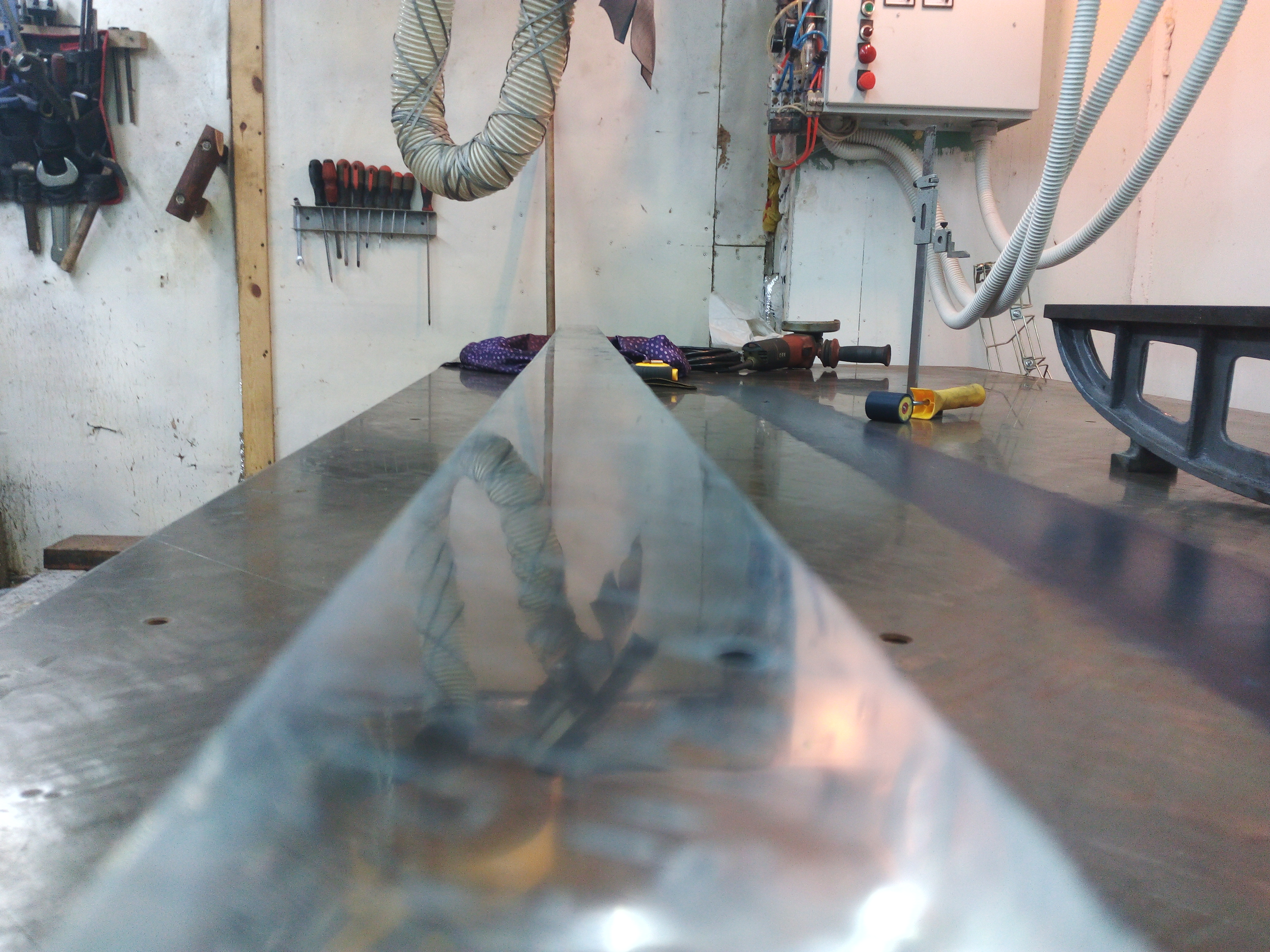

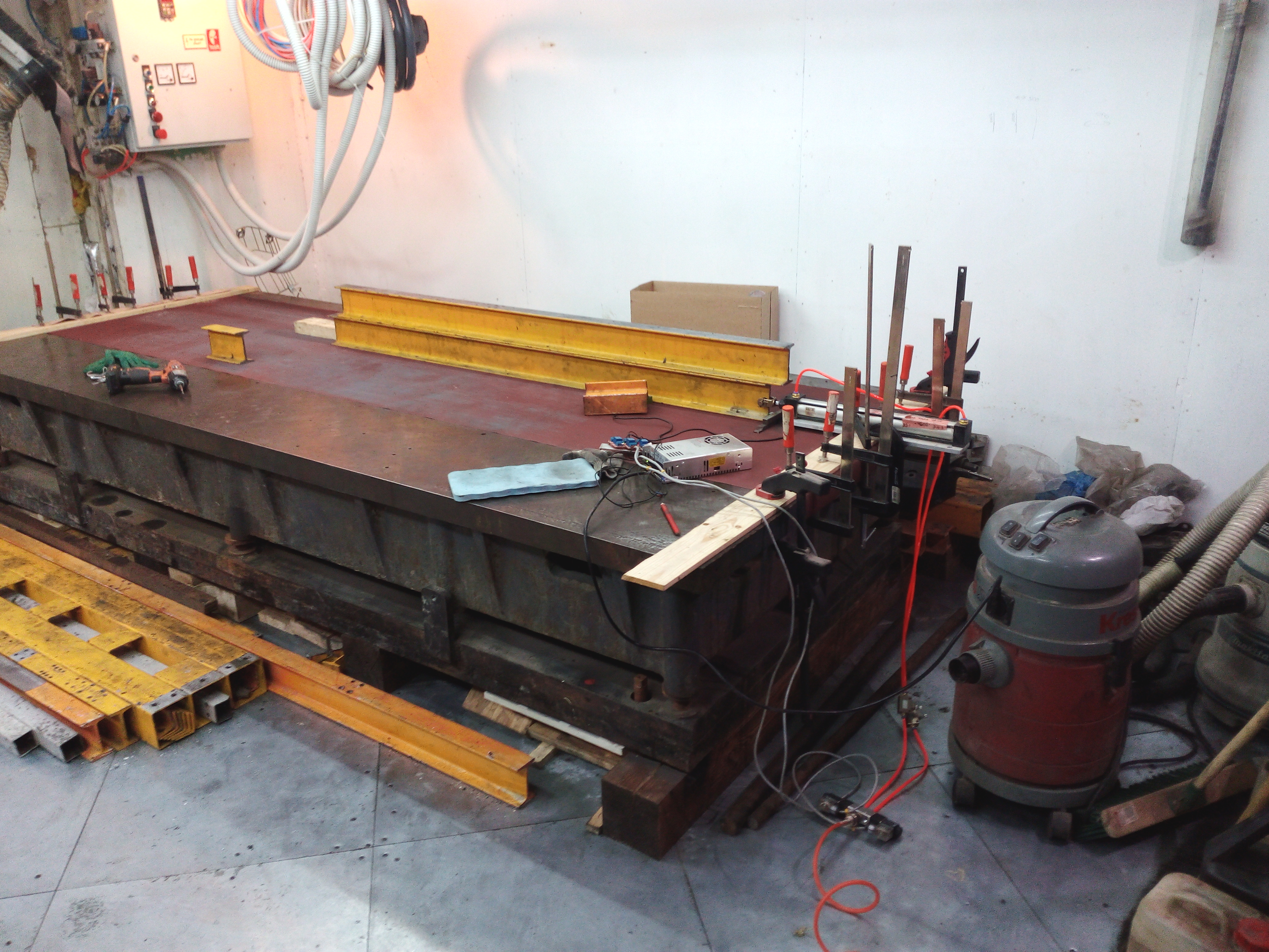

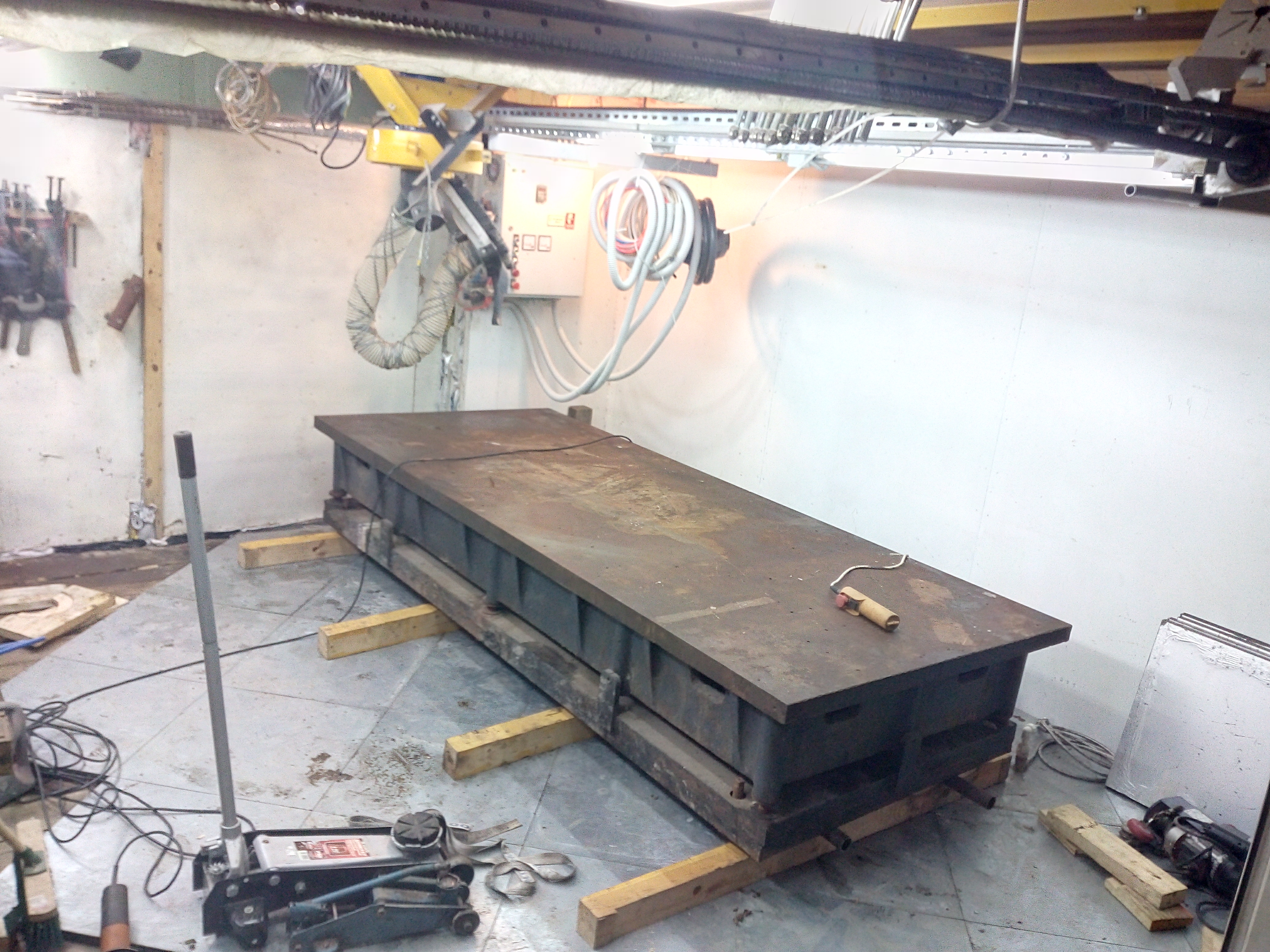

Изначально рассматривался вариант сборки новой балки портала и выправлением плоскостей под рельсы, но совершенно случайно наткнулся на объявление о продаже небольшой поверочной плиты. Небольшой потому как ее размер был крайне мал для использования ее в качестве основания станка желаемого размера. Поразмыслив немного сделал для себя выводы которые говорили о том что большой станок мне не нужен, т.к. он займет всю площадь и места под материал и готовые изделия не останется. В итоге было пряно компромиссное решение уложиться в отведенные 6 кв.м. площади для установки станка с возможностью в будущем удлинить одну из осей.

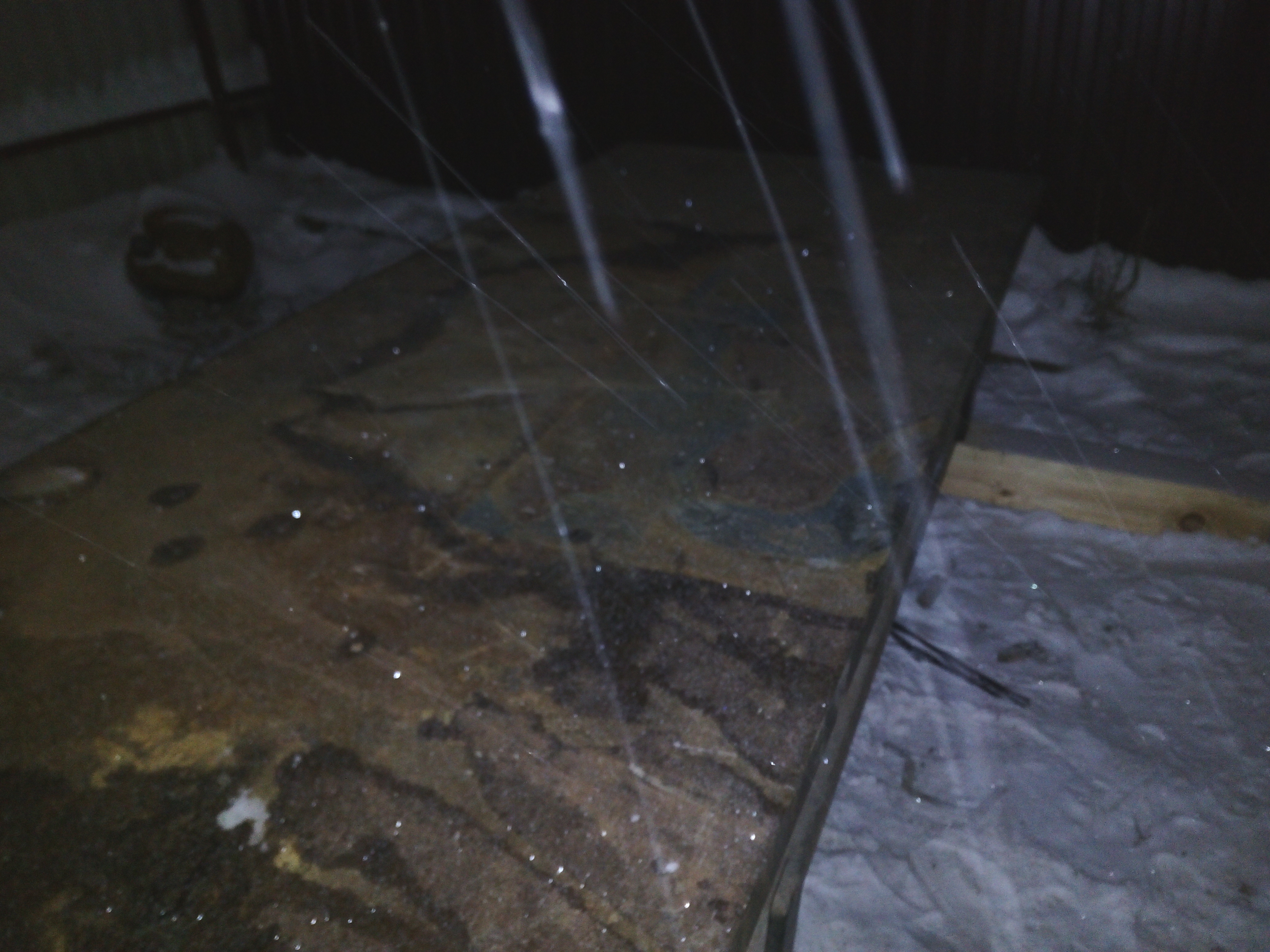

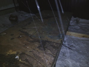

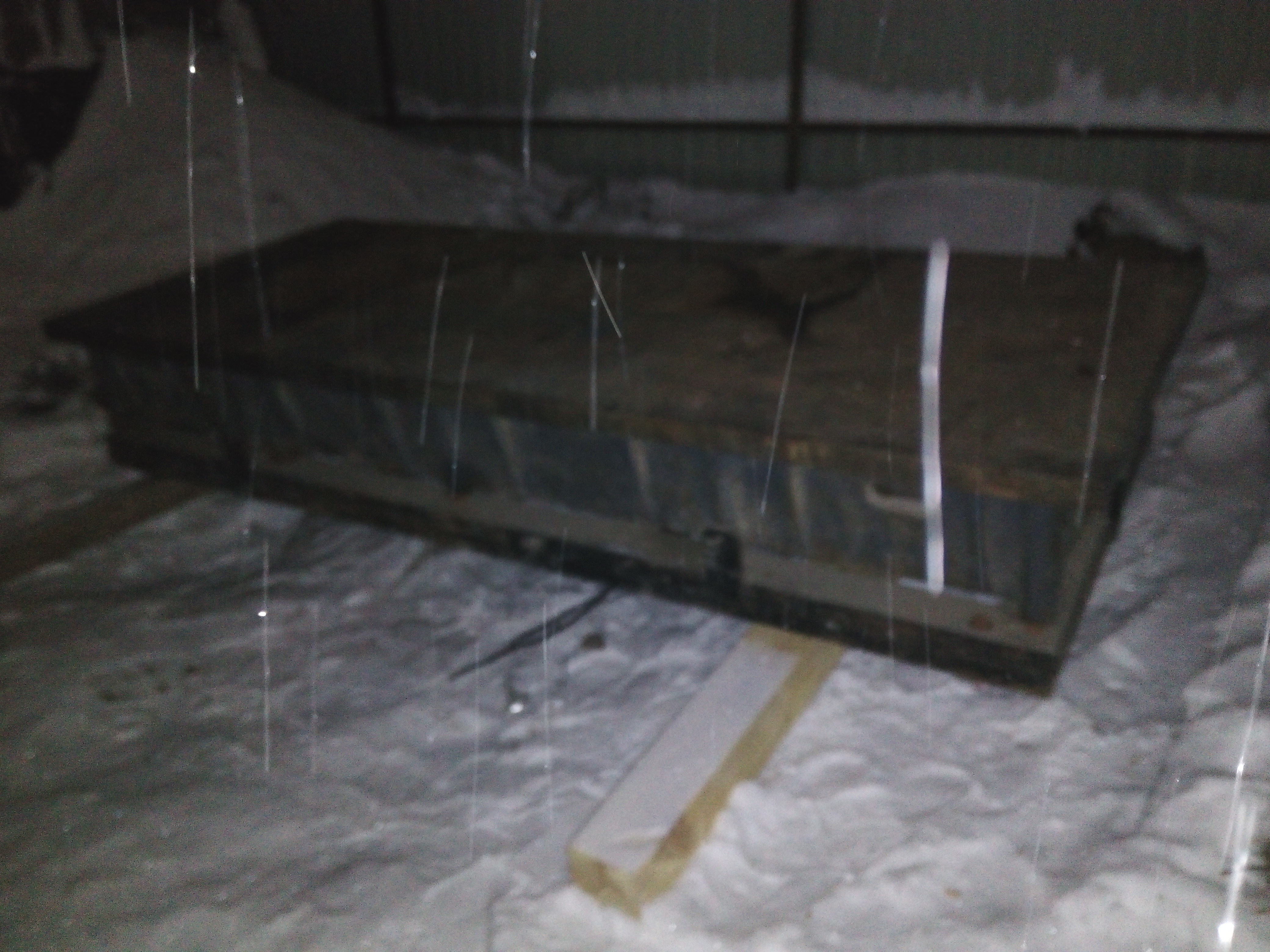

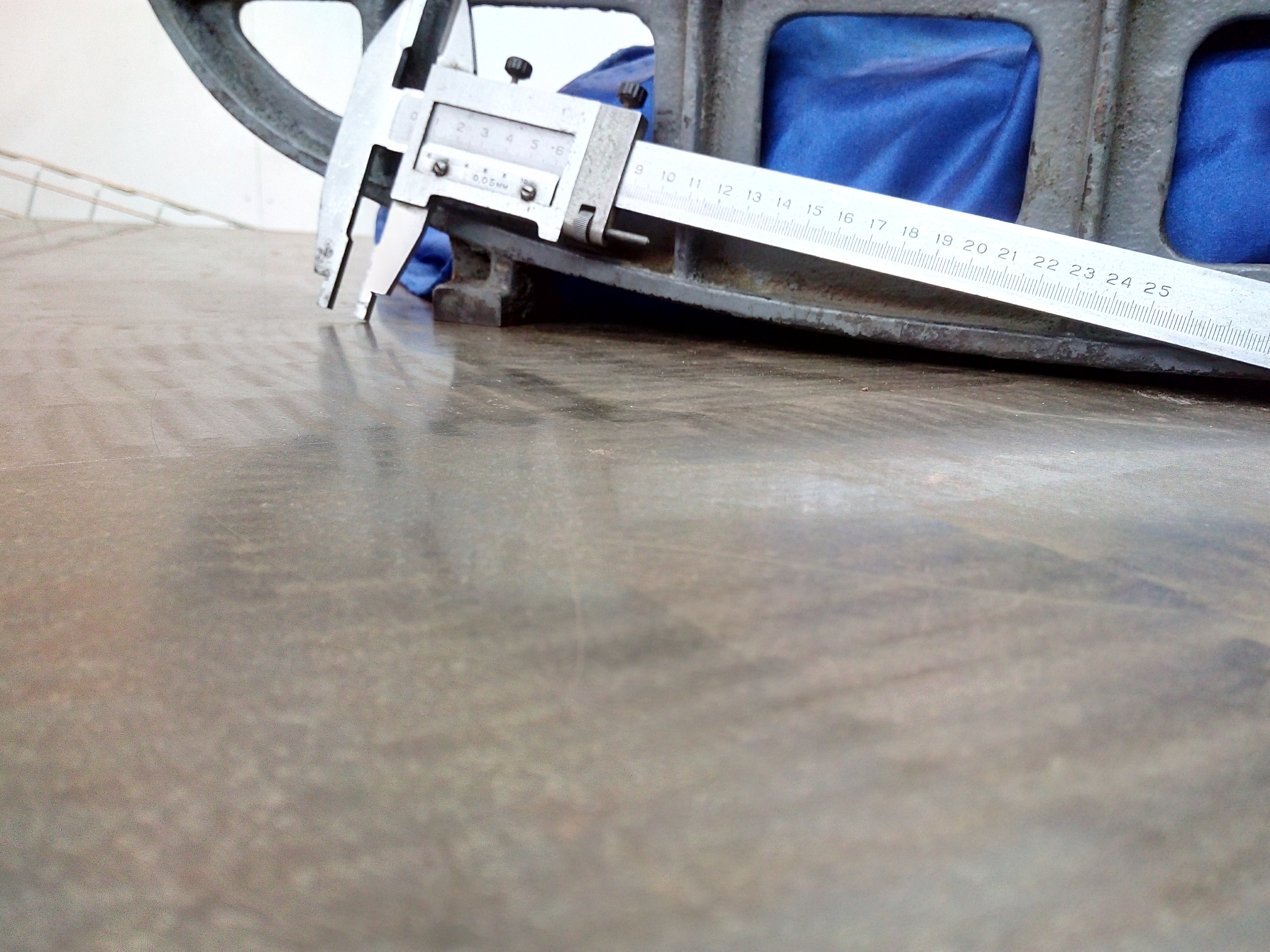

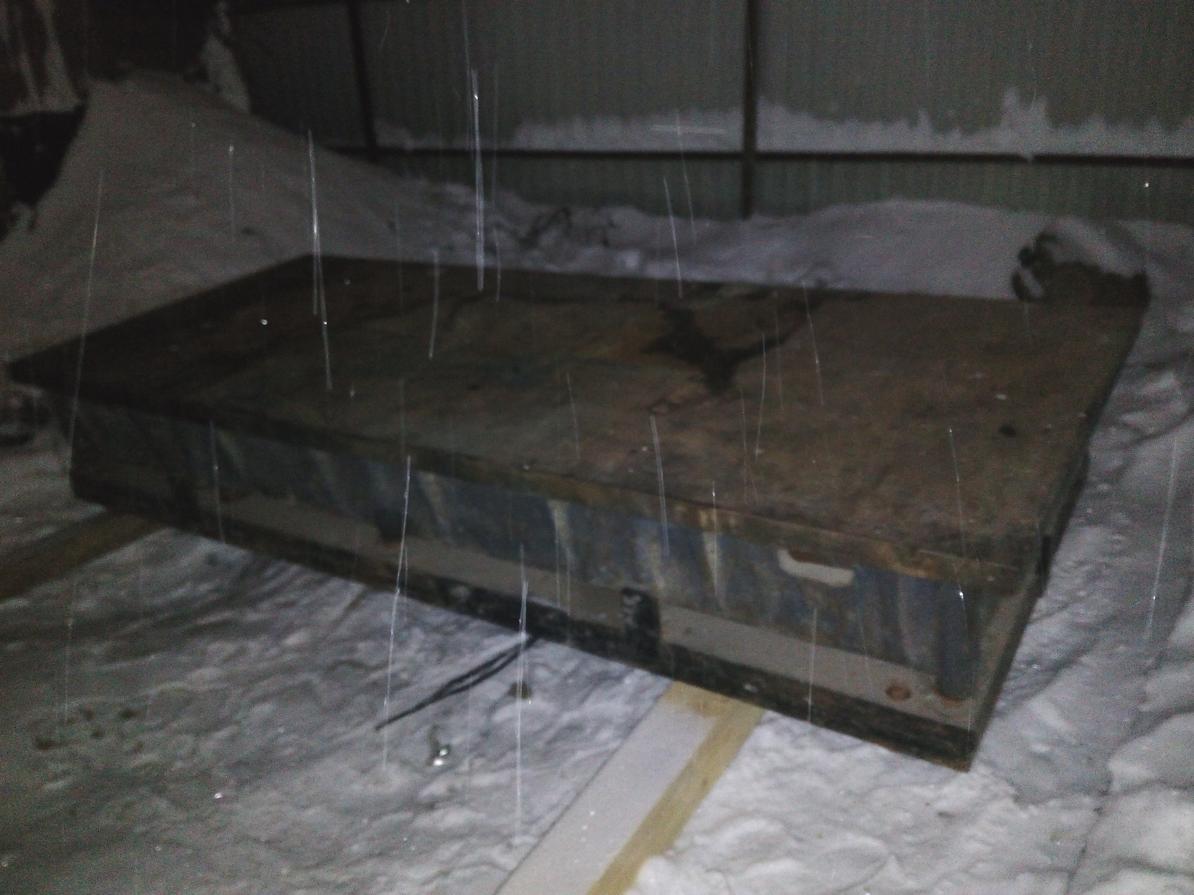

Через несколько дней поехал за плитой, учитывая что действие происходило в конце январских праздников, оказалось не так просто найти компактный манипулятор за вменяемые деньги который в состоянии поднимать больше 3х тонн. Тем не менее я его нашел и вечером плита лежала у меня возле мастерской, манипулятор выгрузил ее в карман в узком проезде, от которого до мастерской оставались считанные метры.
Плита оказалась далеко не в самом хорошем состоянии, она была покрыта равномерным тонким налетом ржавчины и имела на одном краю множество следов вандализма.
Размер 1,25х3м. Вес без подставки 3200кг. Подставка на вскидку еще около 300 кг.
IMG_20160109_210535.jpg (12656 просмотров) <a class='original' href='./download/file.php?id=92813&mode=view' target=_blank>Загрузить оригинал (4.35 МБ)</a>
IMG_20160109_210543.jpg (12656 просмотров) <a class='original' href='./download/file.php?id=92814&mode=view' target=_blank>Загрузить оригинал (3.84 МБ)</a>
IMG_20160109_210630.jpg (12656 просмотров) <a class='original' href='./download/file.php?id=92815&mode=view' target=_blank>Загрузить оригинал (3.04 МБ)</a>
IMG_20160109_210639.jpg (12656 просмотров) <a class='original' href='./download/file.php?id=92816&mode=view' target=_blank>Загрузить оригинал (6.02 МБ)</a>

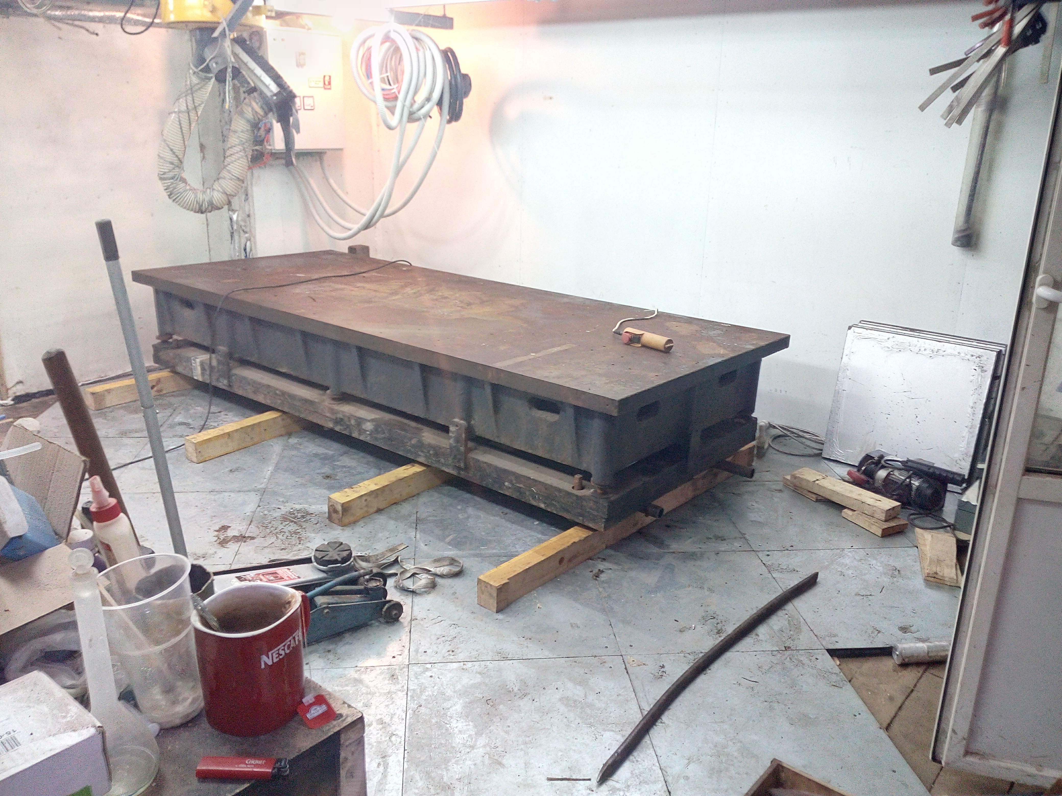

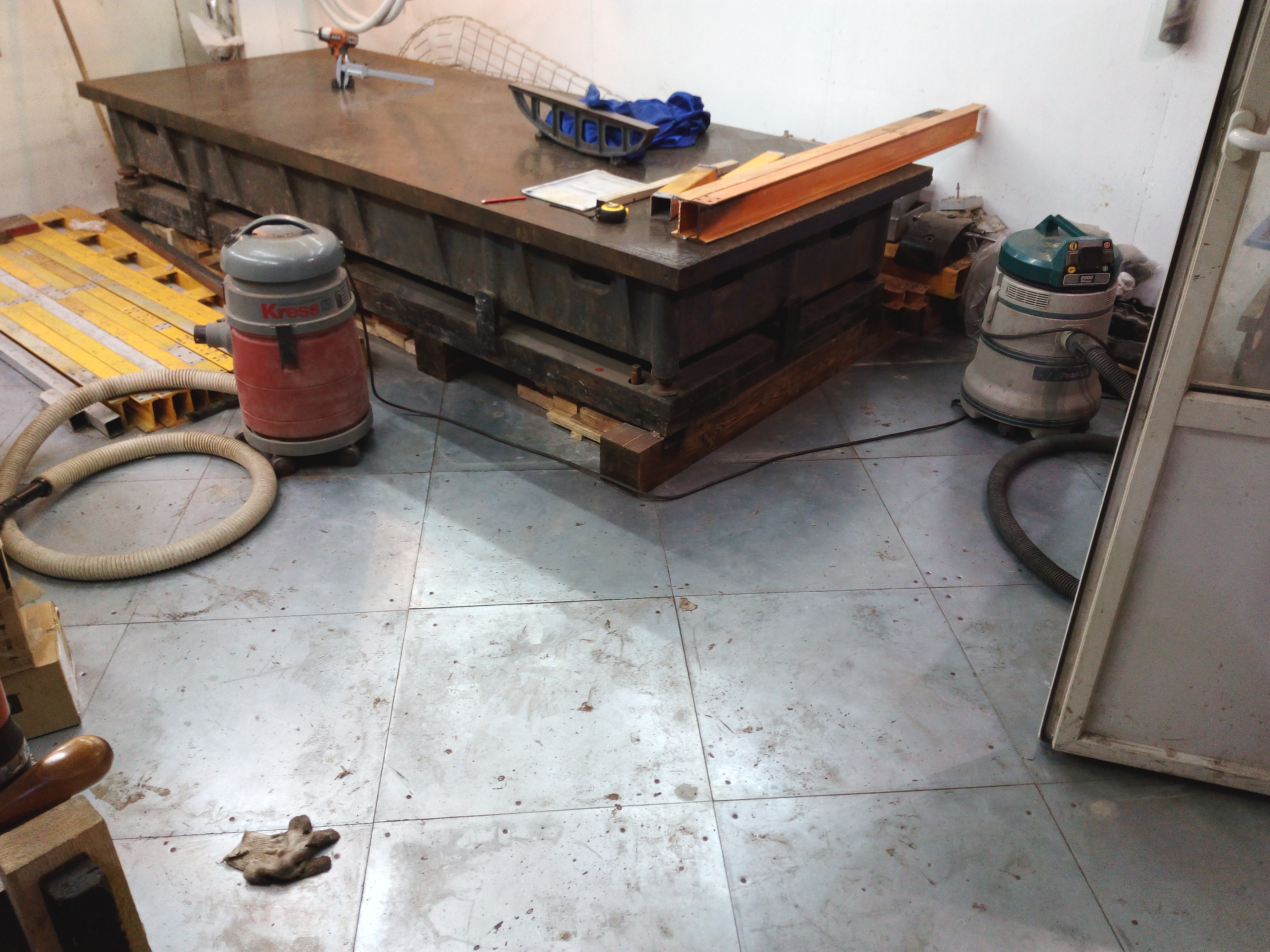

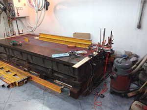

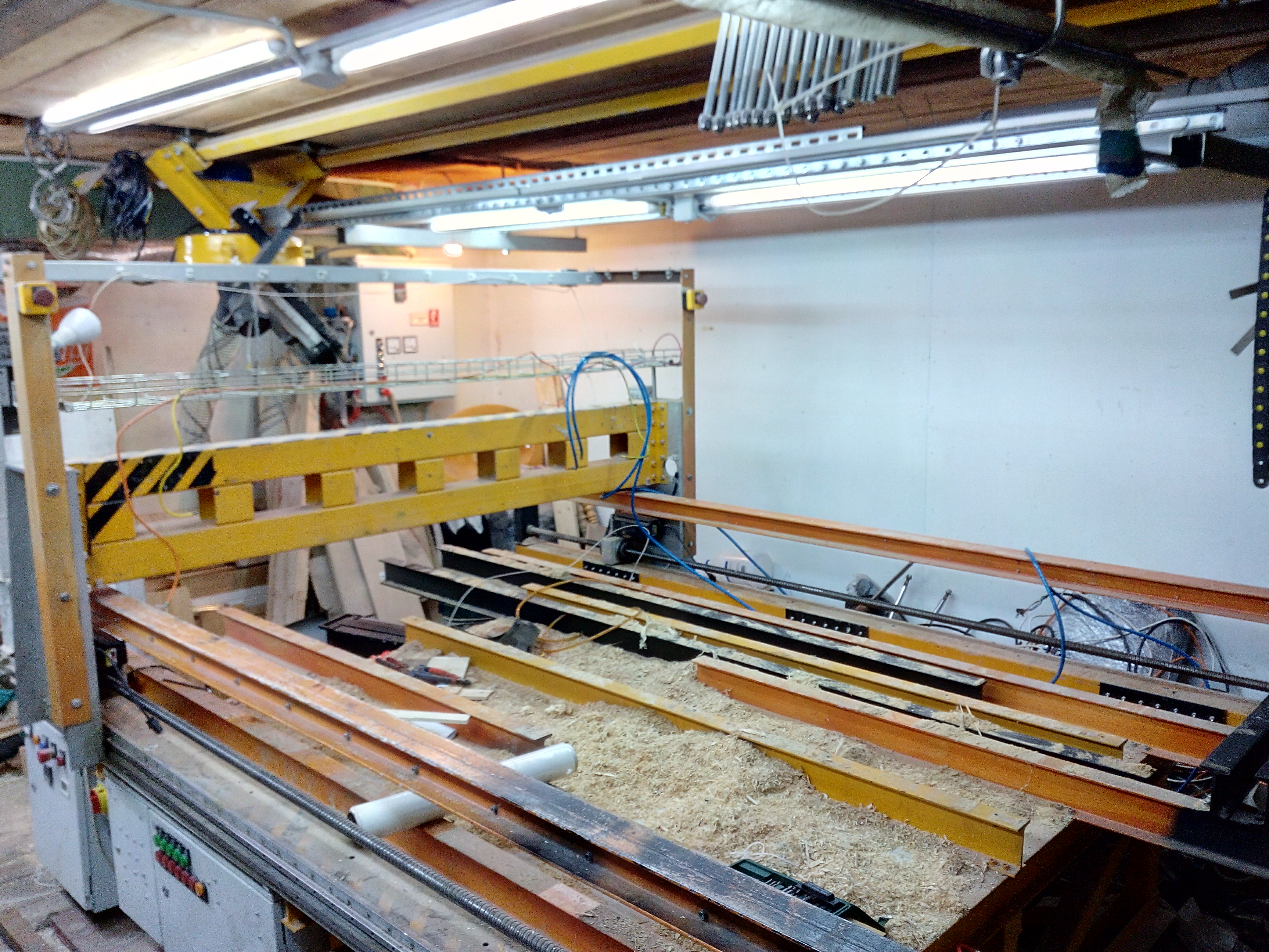

Далее принялся подготавливать место в мастерской, пришлось в срочном порядке разобрать старый станок, и отремонтировать полы (т.к. потом это сделать было бы очень проблематично).
IMG_20160110_011558.jpg (12656 просмотров) <a class='original' href='./download/file.php?id=92817&mode=view' target=_blank>Загрузить оригинал (5.68 МБ)</a>
IMG_20160110_011605.jpg (12656 просмотров) <a class='original' href='./download/file.php?id=92818&mode=view' target=_blank>Загрузить оригинал (5.15 МБ)</a>
IMG_20160110_011617.jpg (12656 просмотров) <a class='original' href='./download/file.php?id=92819&mode=view' target=_blank>Загрузить оригинал (5.12 МБ)</a>
IMG_20160110_011625.jpg (12656 просмотров) <a class='original' href='./download/file.php?id=92820&mode=view' target=_blank>Загрузить оригинал (5.2 МБ)</a>

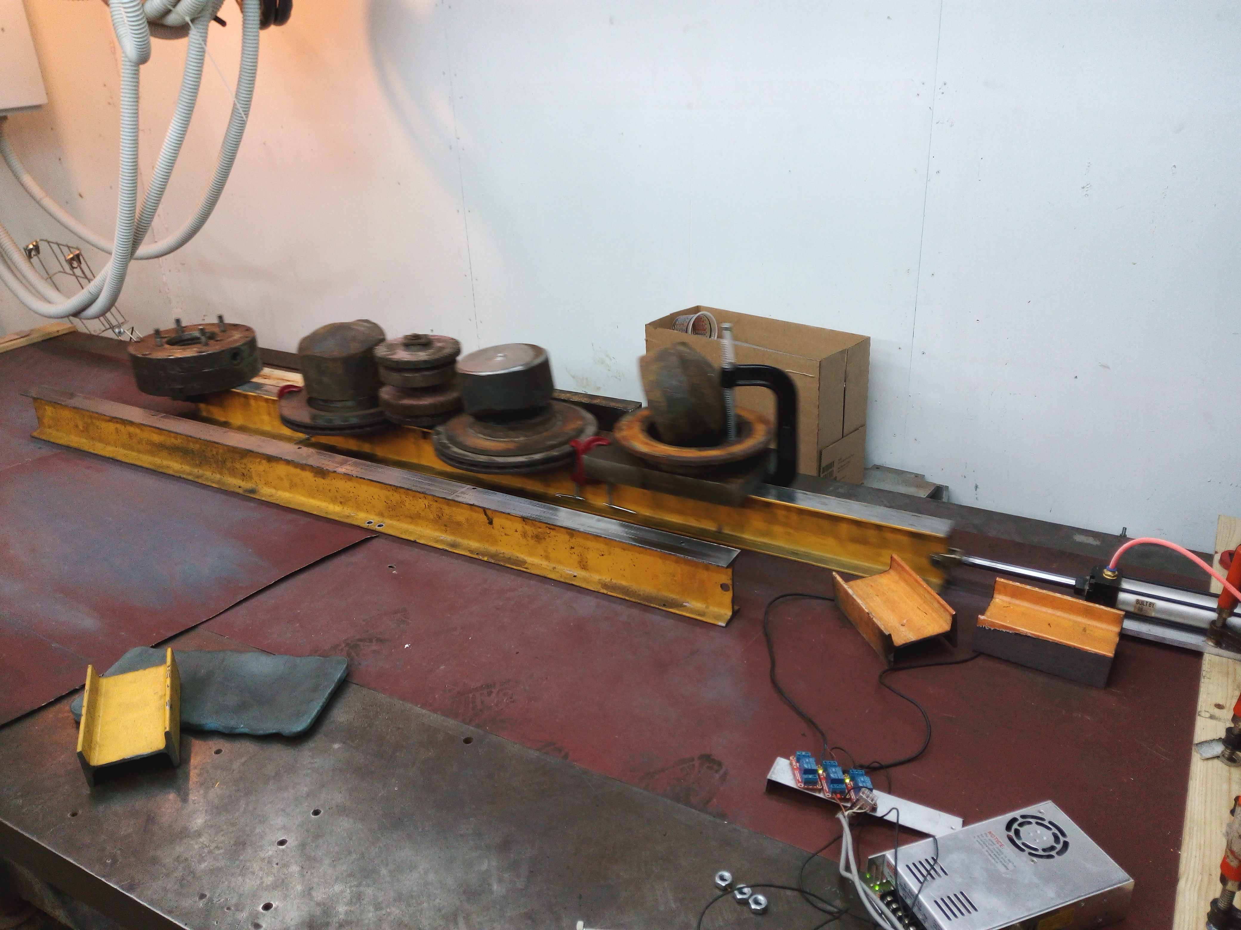

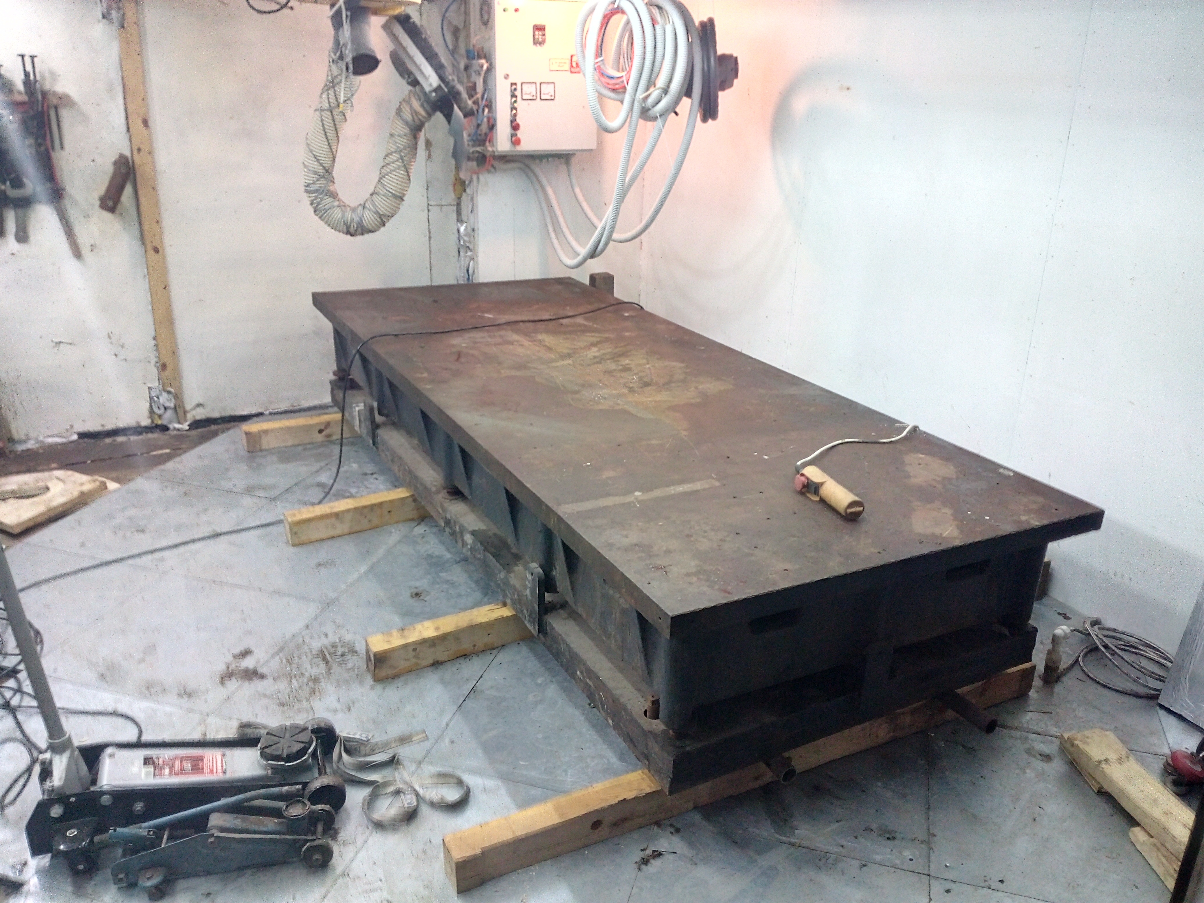

Потом настал день миграции плит в мастерскую... Фото не осталось, но мата было много; за 14 с небольшим часов было сломано 3 деревянных бруска 150х150, один домкрат типа Hi-Jack, который якобы рассчитан на подъем груза весом 5 тонн, согнуто яйцом два отрезка стальной трубы диаметром около 130мм, согнуто 4 лома и пройден путь почти 15 метров.

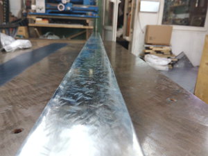

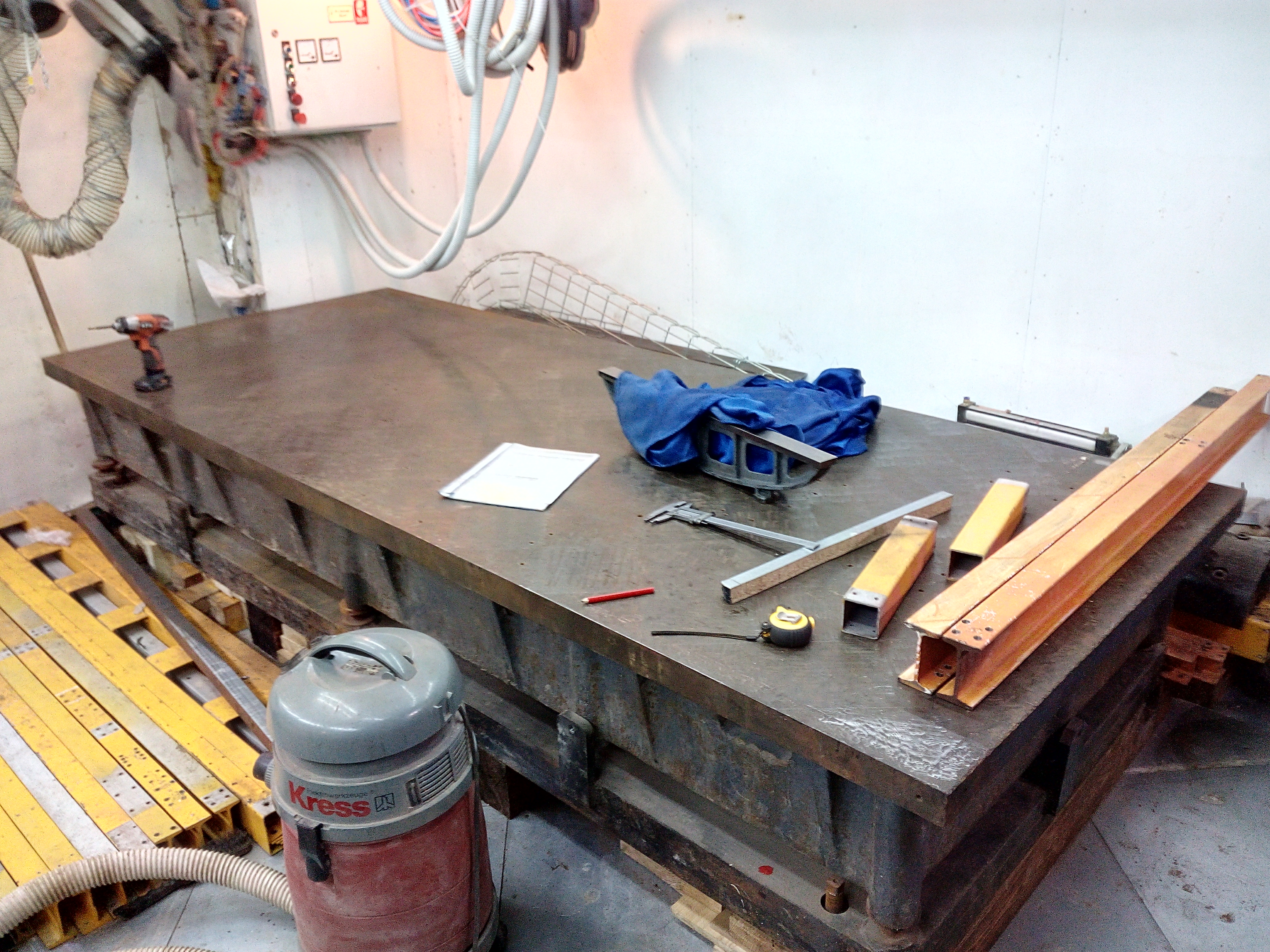

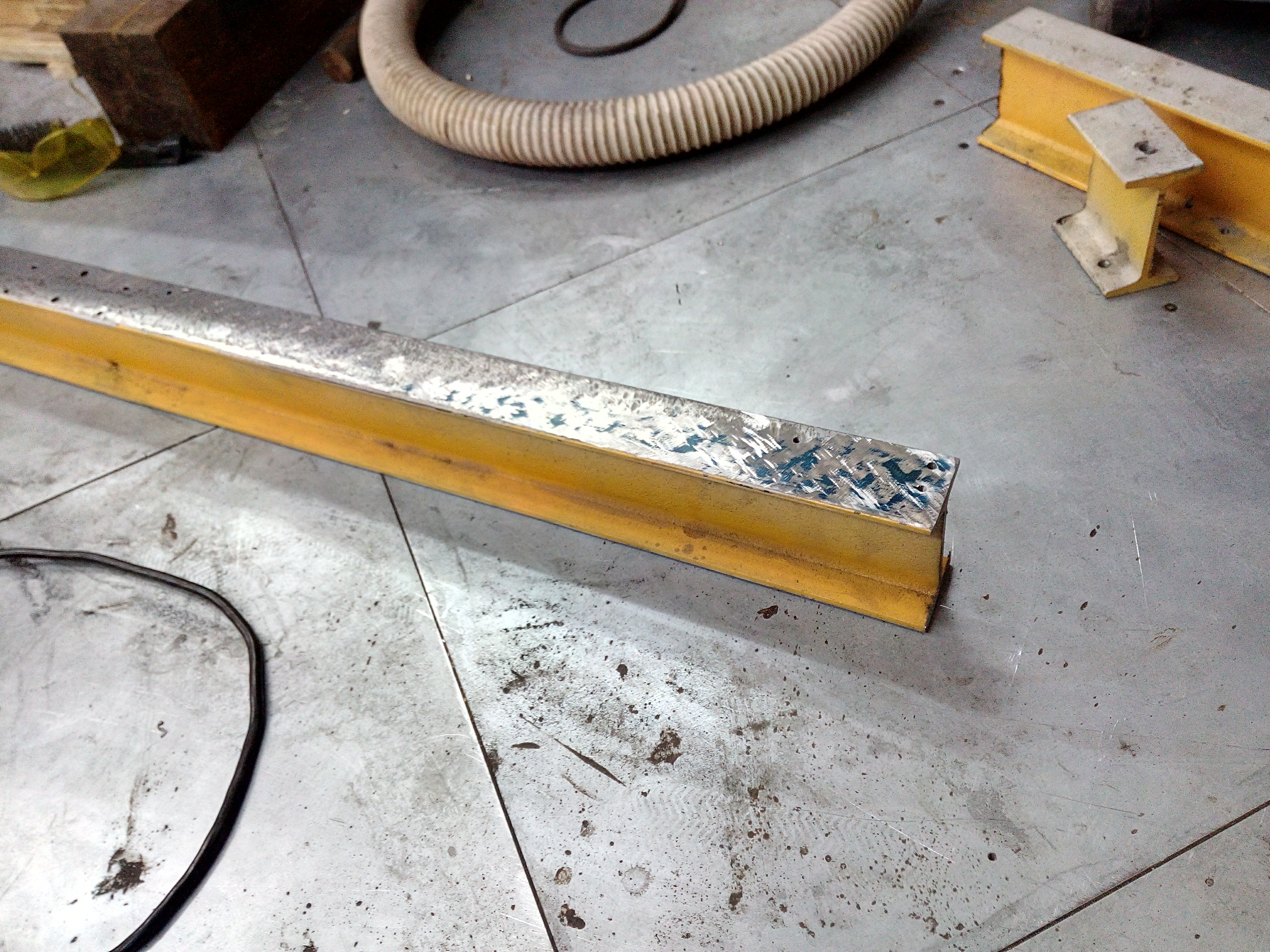

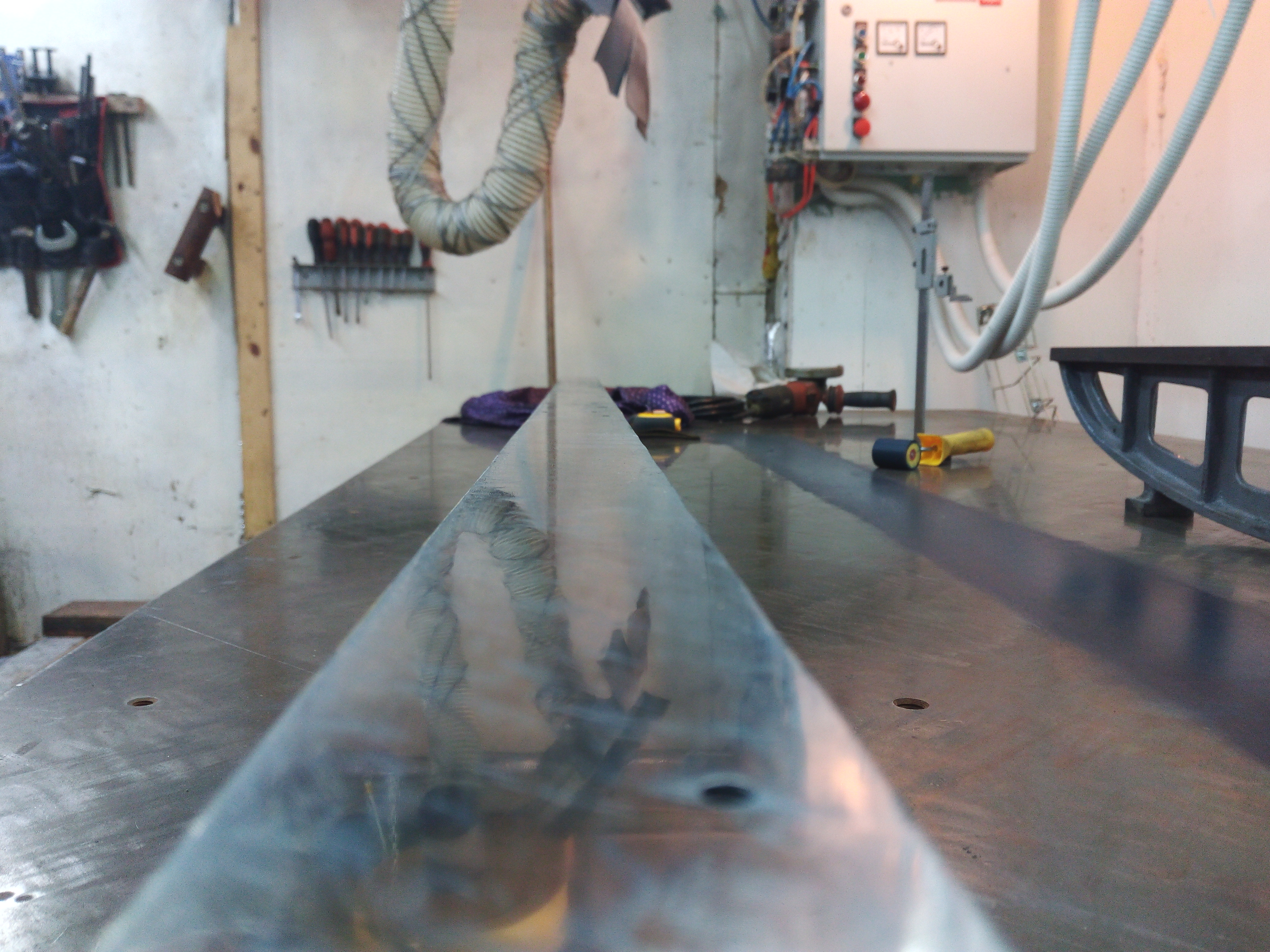

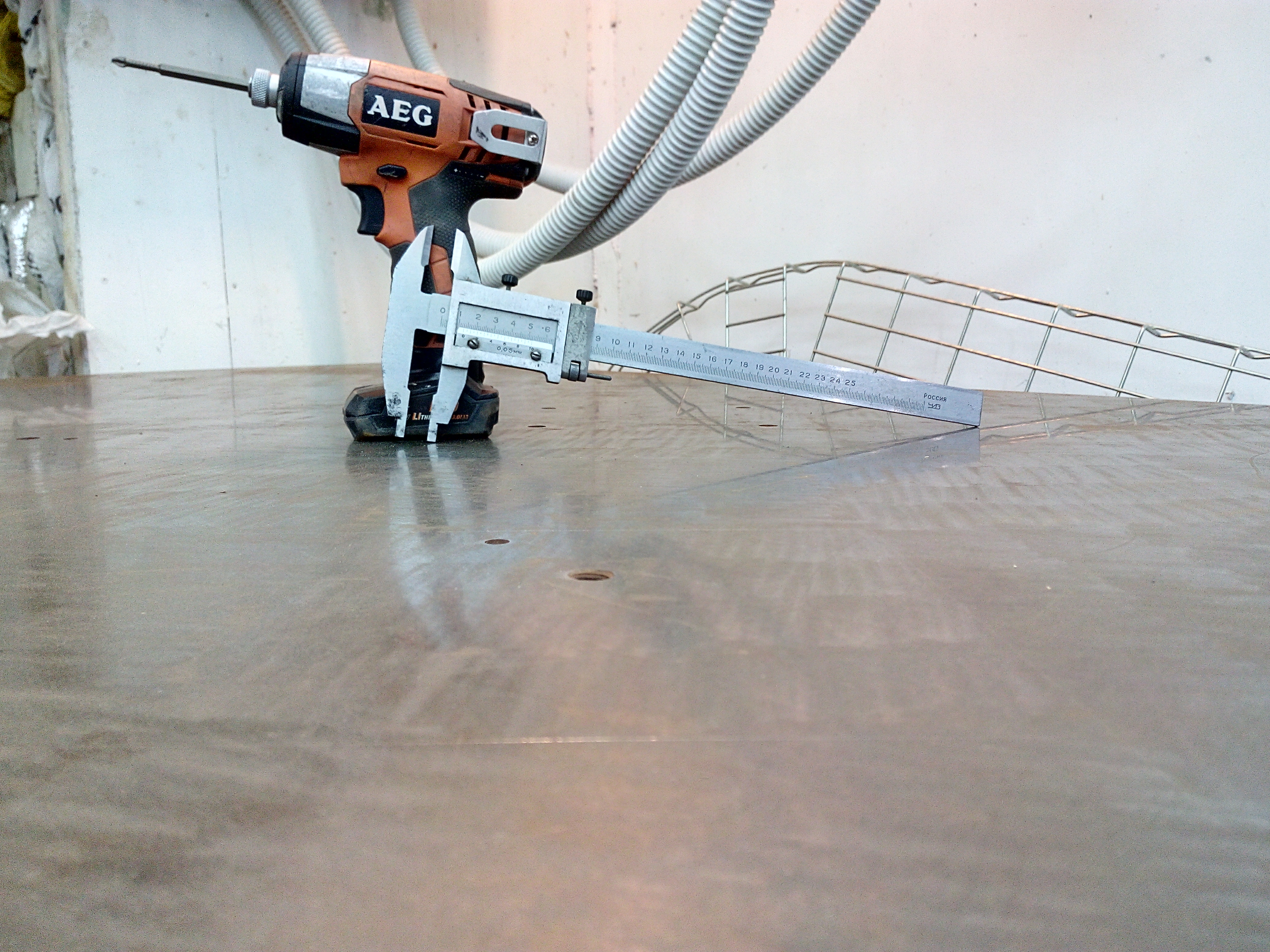

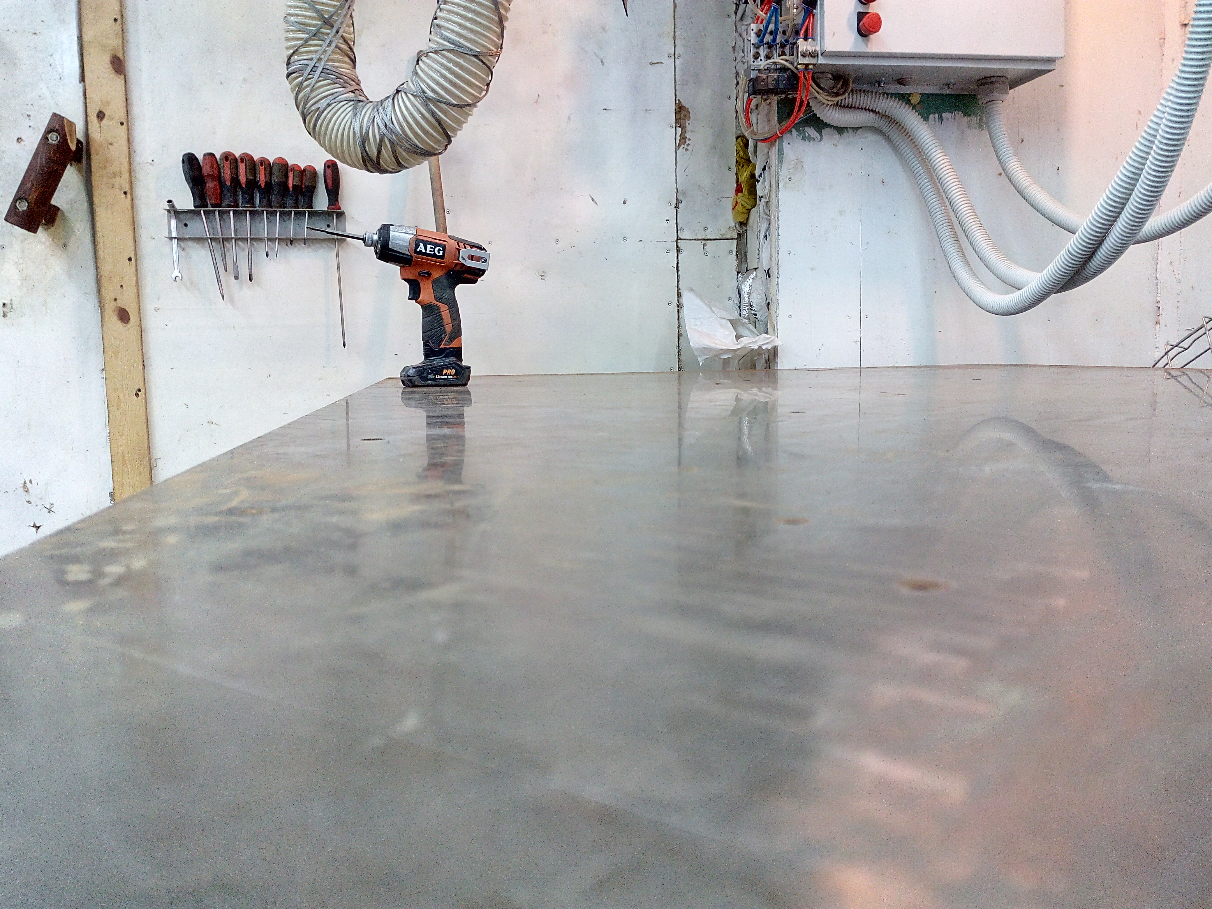

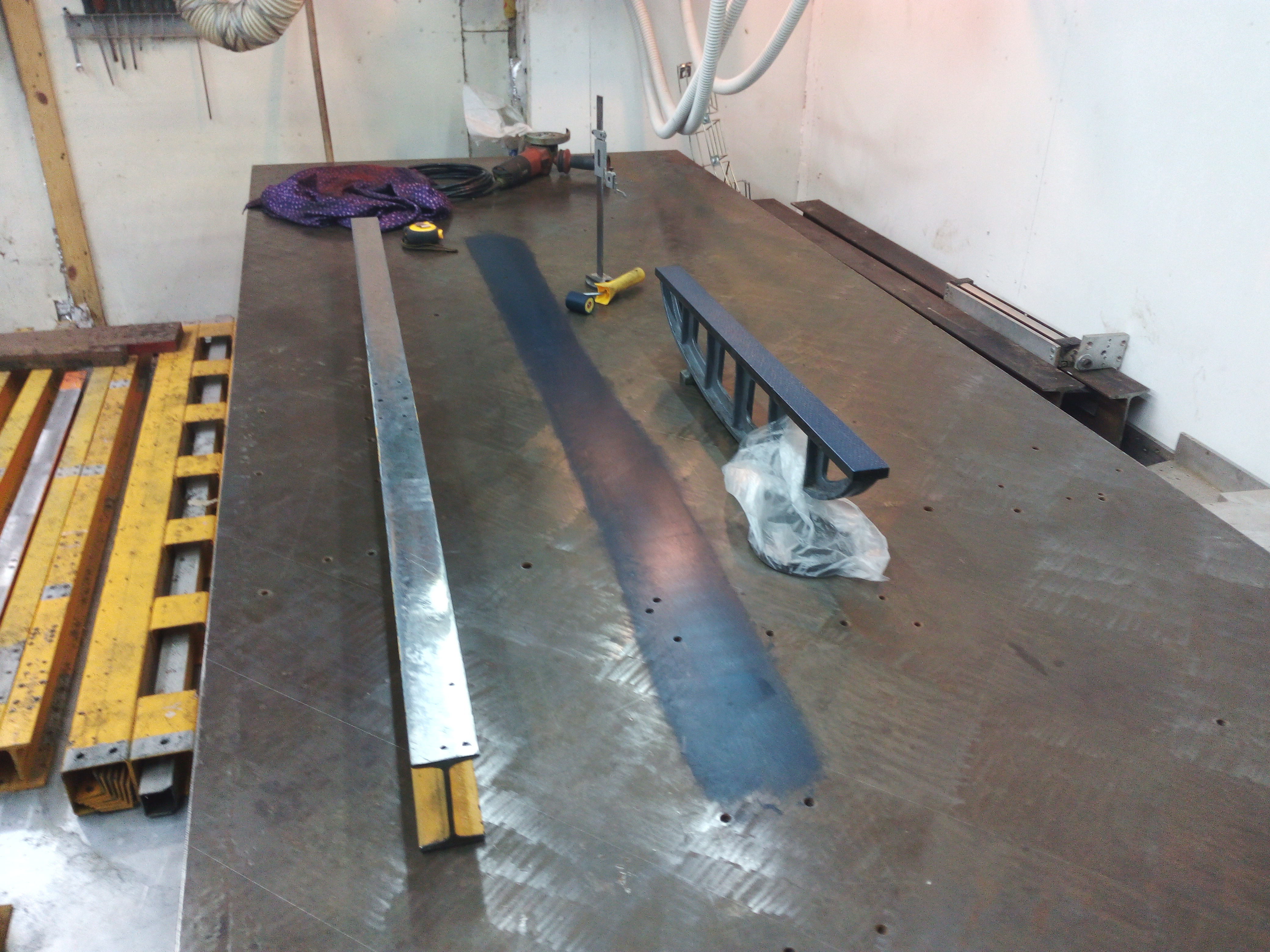

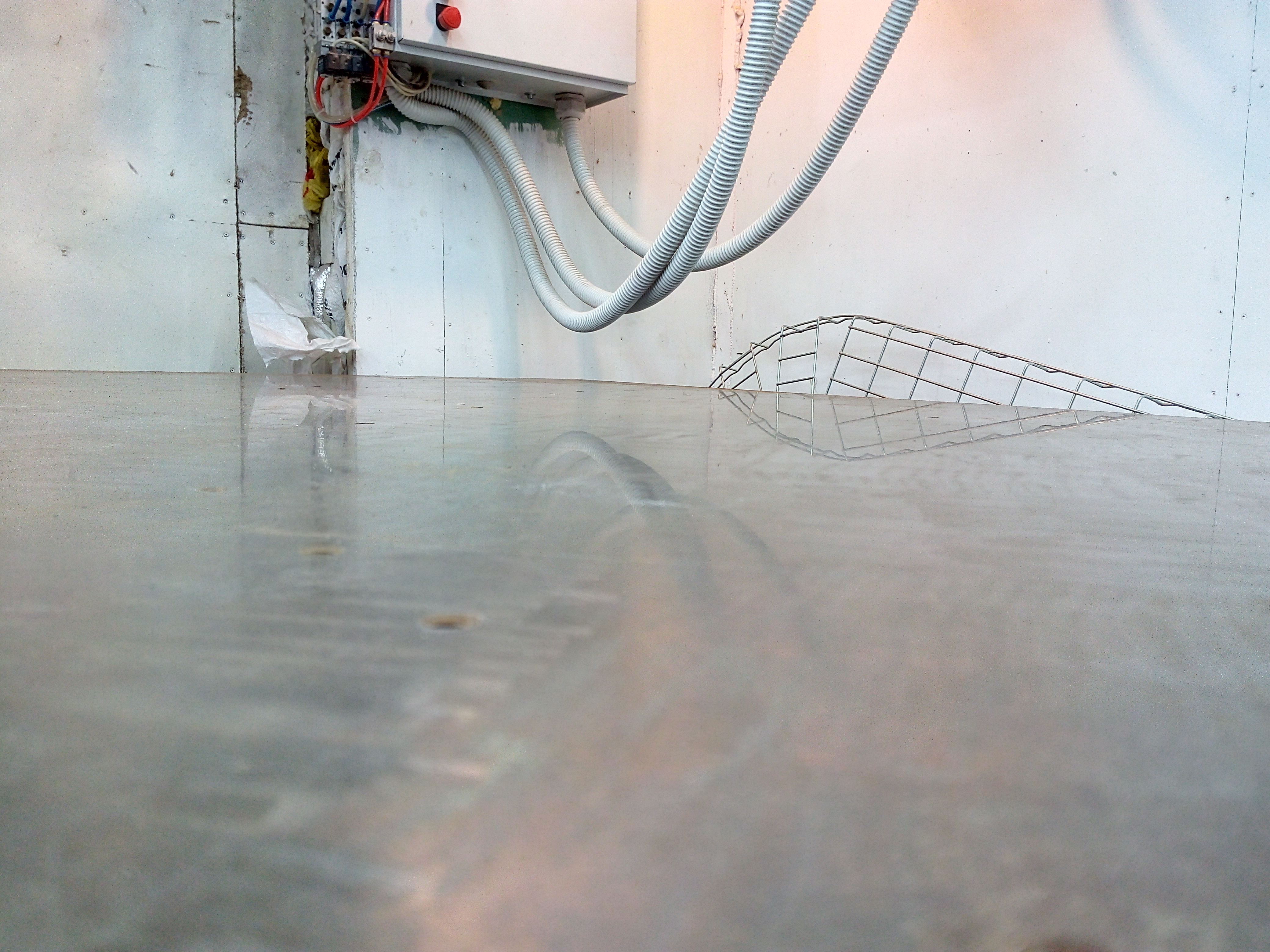

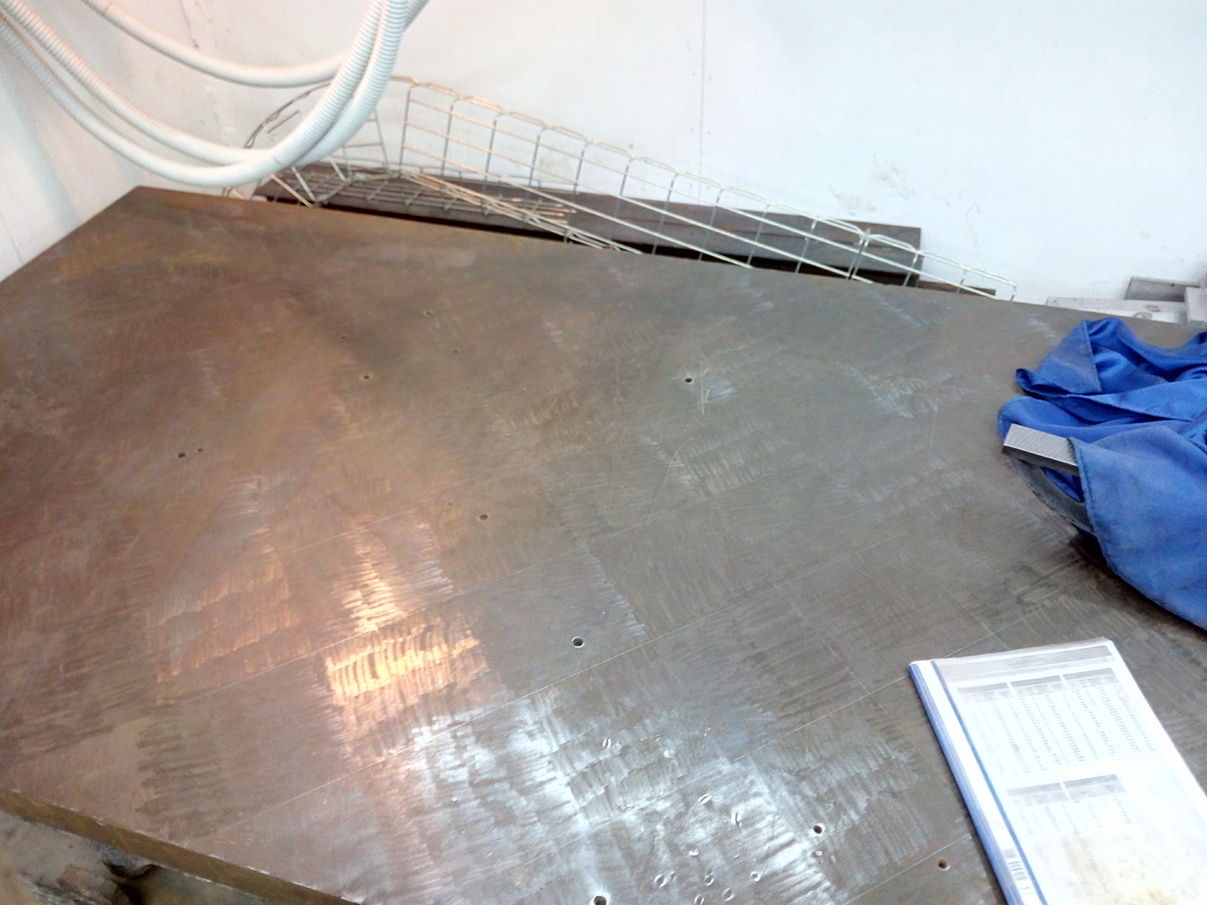

На следующий день последовала чистка и приведение поверхности в порядок.
IMG_20160123_021531.jpg (12656 просмотров) <a class='original' href='./download/file.php?id=92825&mode=view' target=_blank>Загрузить оригинал (3.74 МБ)</a>
IMG_20160123_021537.jpg (12656 просмотров) <a class='original' href='./download/file.php?id=92826&mode=view' target=_blank>Загрузить оригинал (5.48 МБ)</a>
IMG_20160123_021549.jpg (12656 просмотров) <a class='original' href='./download/file.php?id=92827&mode=view' target=_blank>Загрузить оригинал (4.08 МБ)</a>
IMG_20160123_021559.jpg (12656 просмотров) <a class='original' href='./download/file.php?id=92828&mode=view' target=_blank>Загрузить оригинал (5.21 МБ)</a>
IMG_20160123_021623.jpg (12656 просмотров) <a class='original' href='./download/file.php?id=92829&mode=view' target=_blank>Загрузить оригинал (4.6 МБ)</a>
IMG_20160123_021658.jpg (12656 просмотров) <a class='original' href='./download/file.php?id=92830&mode=view' target=_blank>Загрузить оригинал (5.11 МБ)</a>
IMG_20160123_021733.jpg (12656 просмотров) <a class='original' href='./download/file.php?id=92831&mode=view' target=_blank>Загрузить оригинал (4.68 МБ)</a>

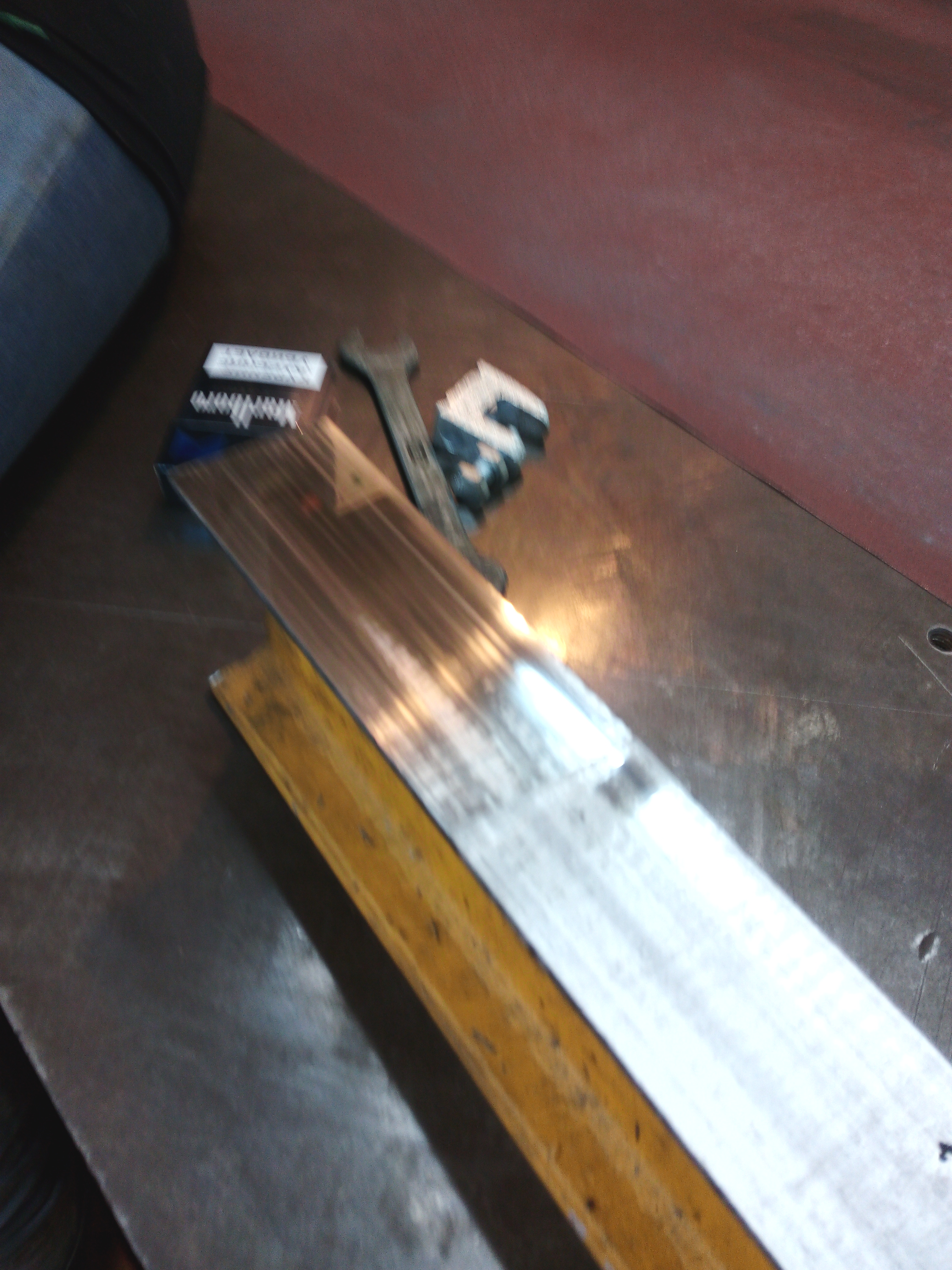

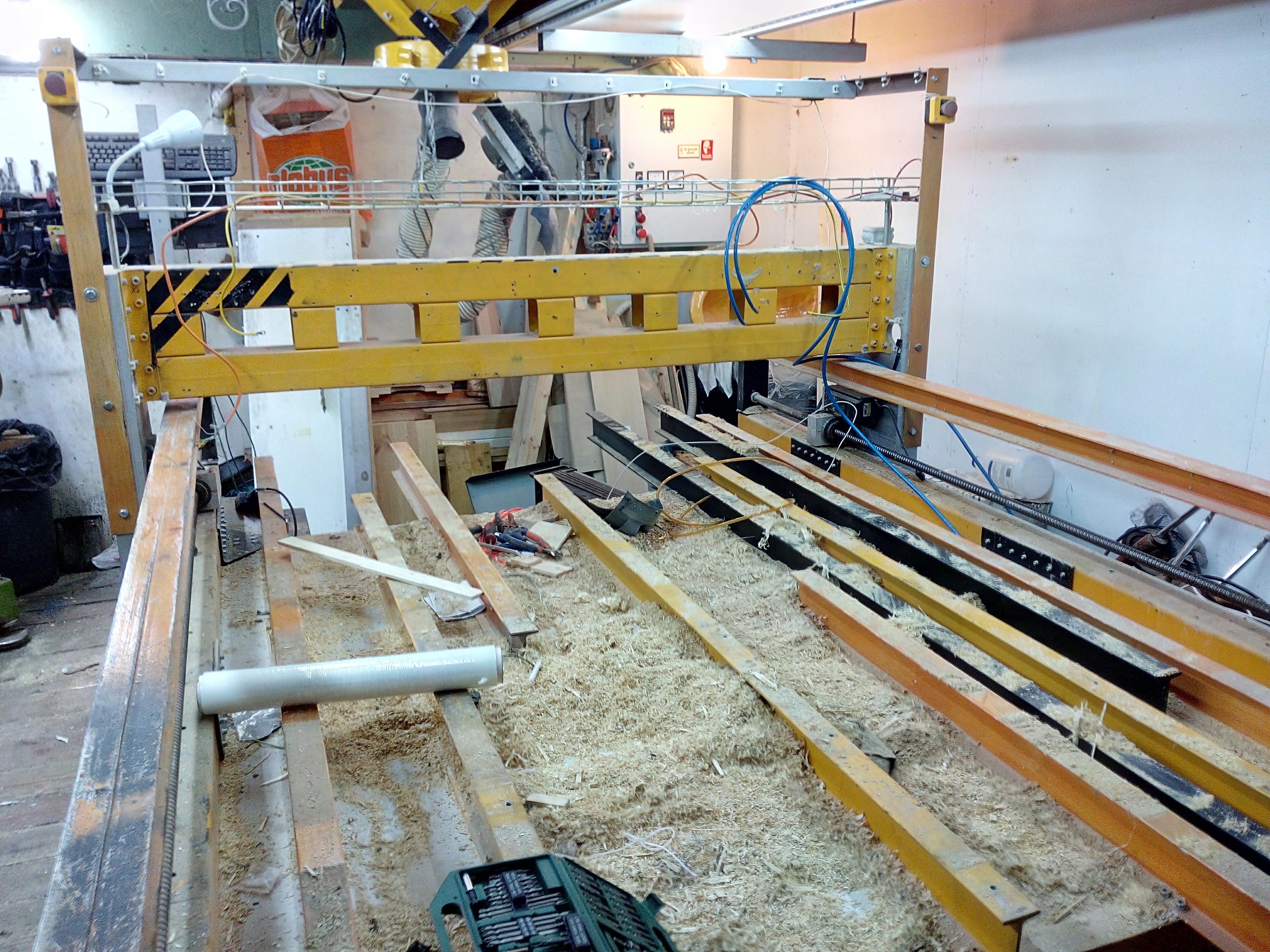

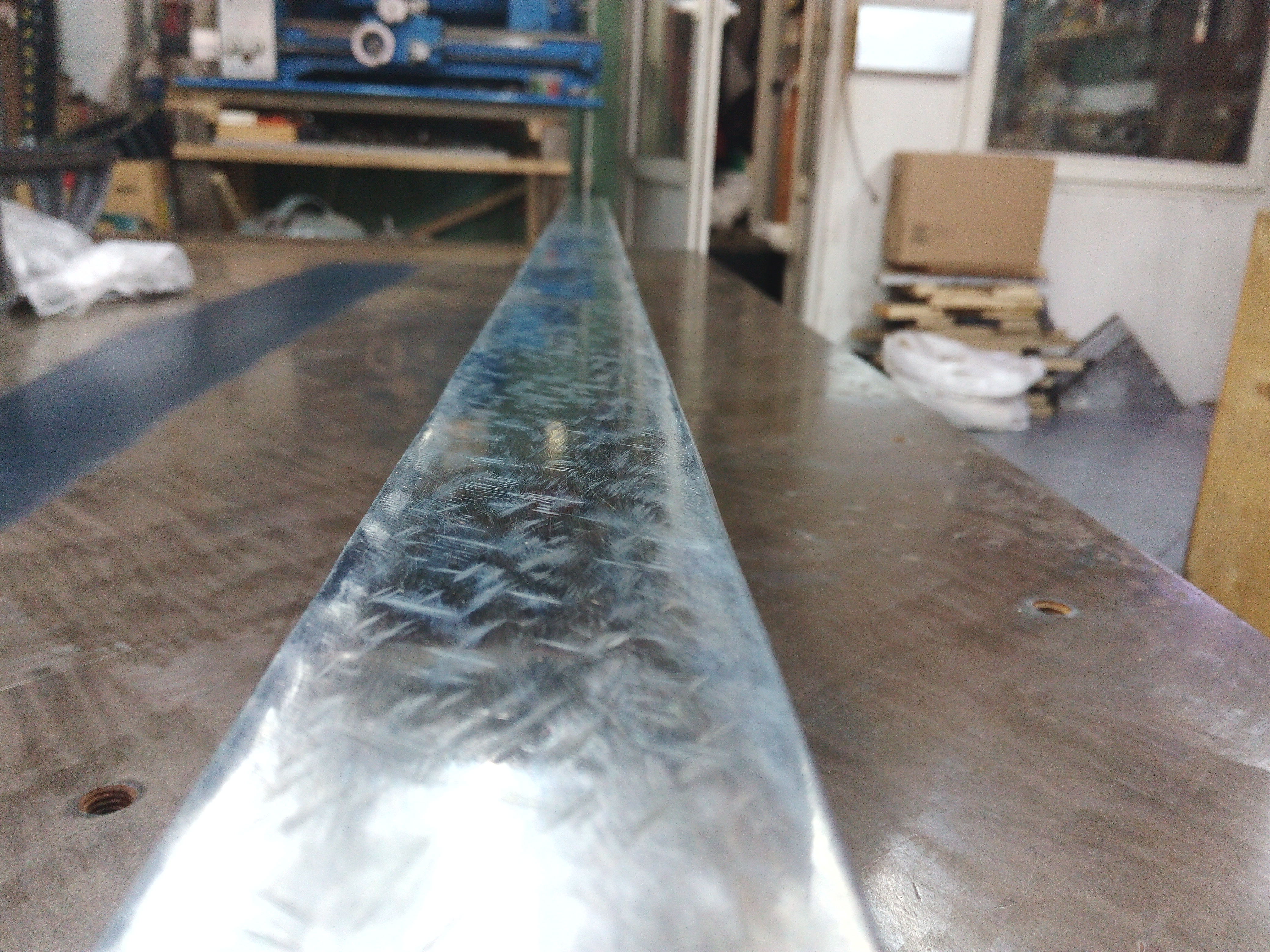

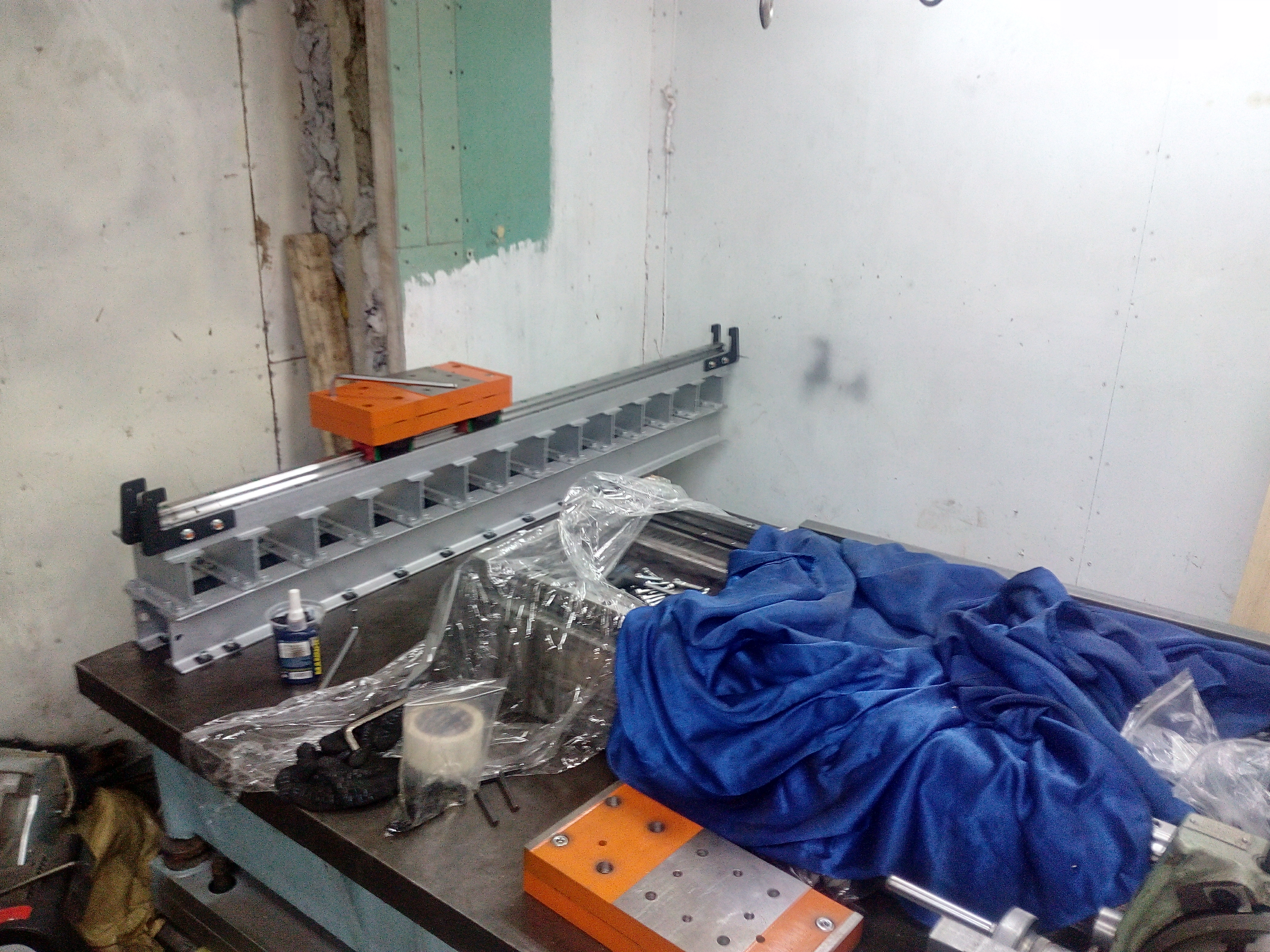

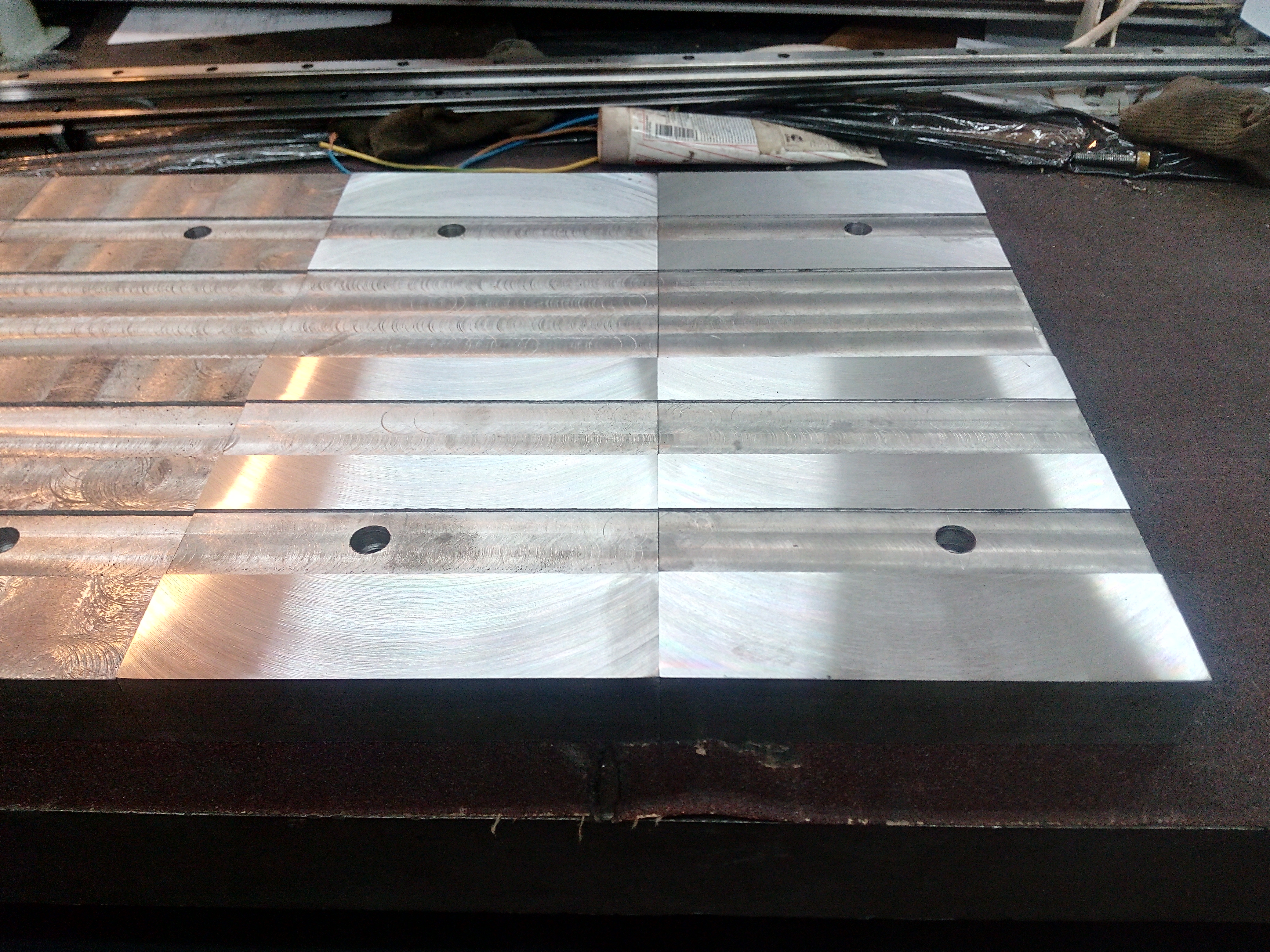

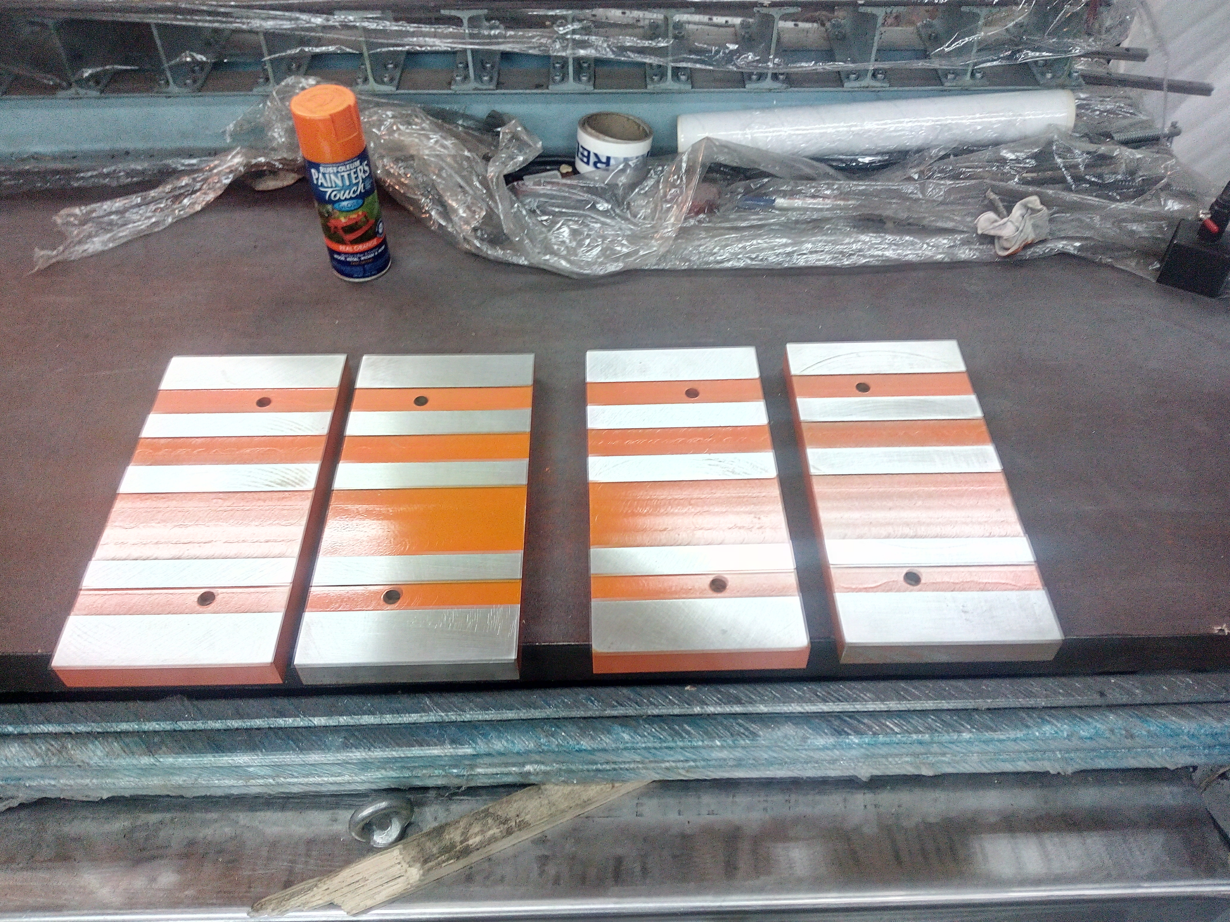

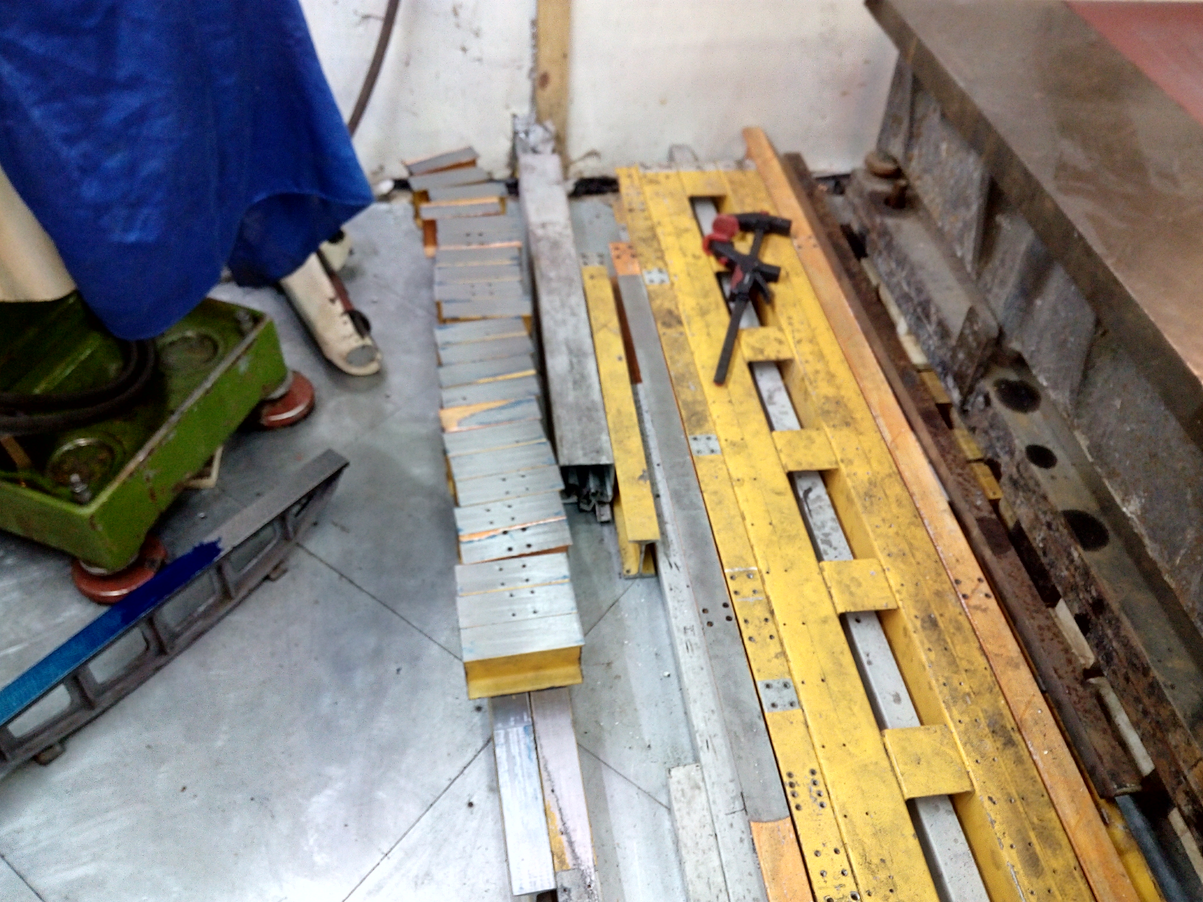

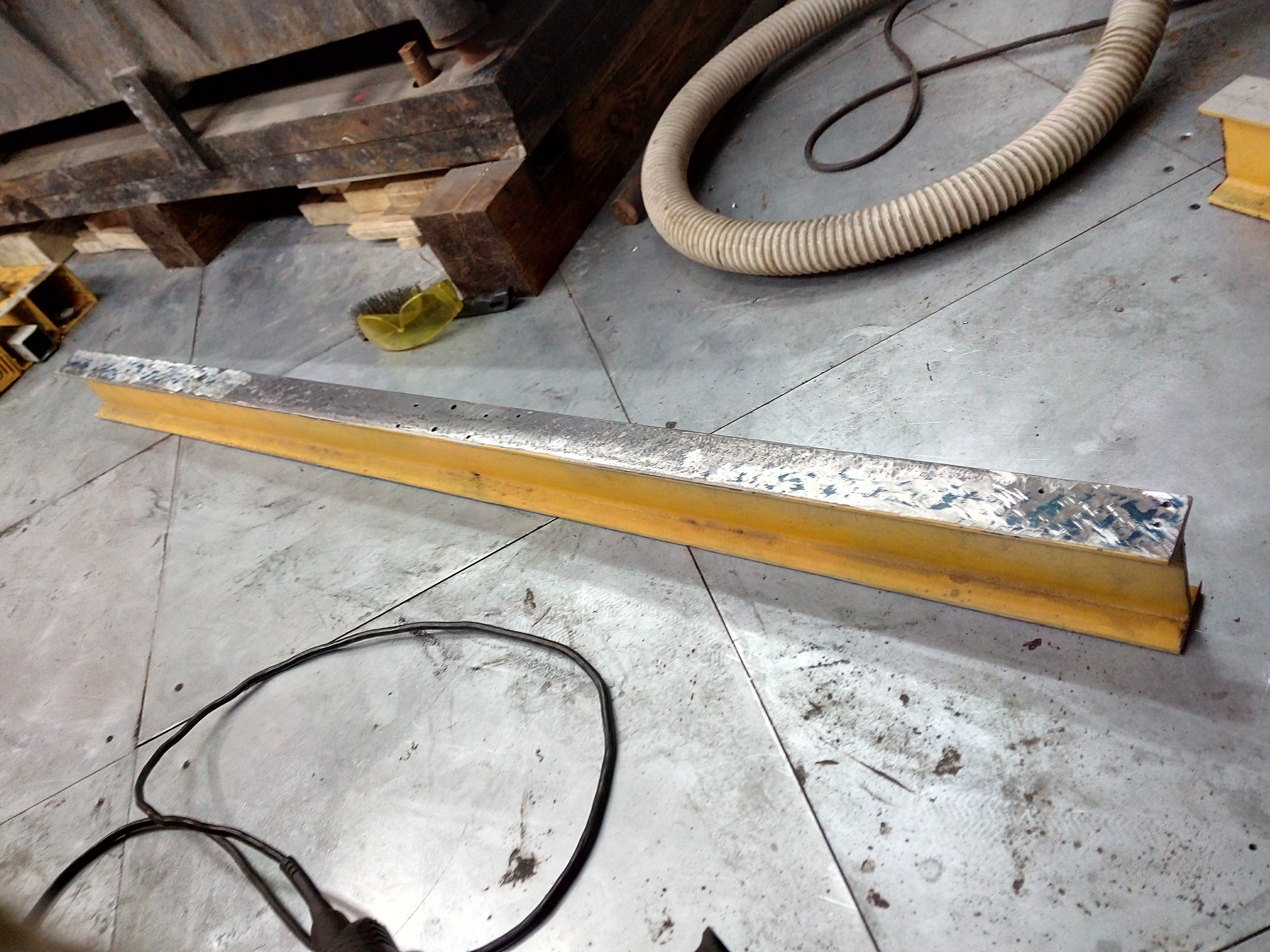

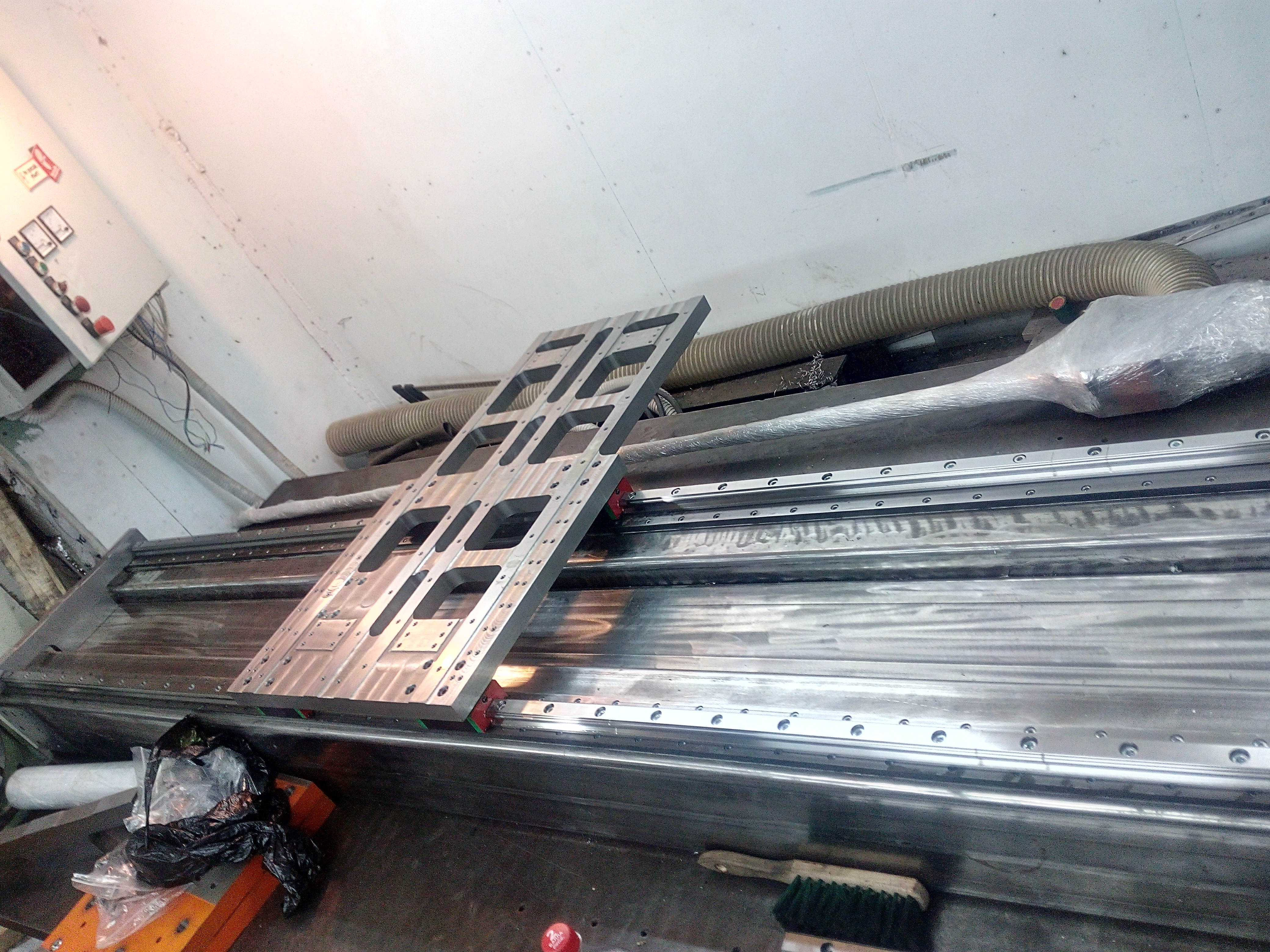

После этого последовало несколько недель рассуждений на тему выбора конструкции будущего станка.
Учитывая что основание рабочего стола достаточно жесткое и ровное то хотелось бы использовать его в качестве базовой плоскости. Более того долго решался вопрос какую конструкцию станка выбрать: портальную или мостовую, первая подкупала простотой, вторая жесткостью и наличием возможности изготовления пылезащиты направляющих и ШВП. В итоге выбор пал на мостовую конструкцию. Балка сделана вдоль длинной стороны с целью получить возможность использовать ее на другом основании (которое планируется изготовить в новой мастерской).

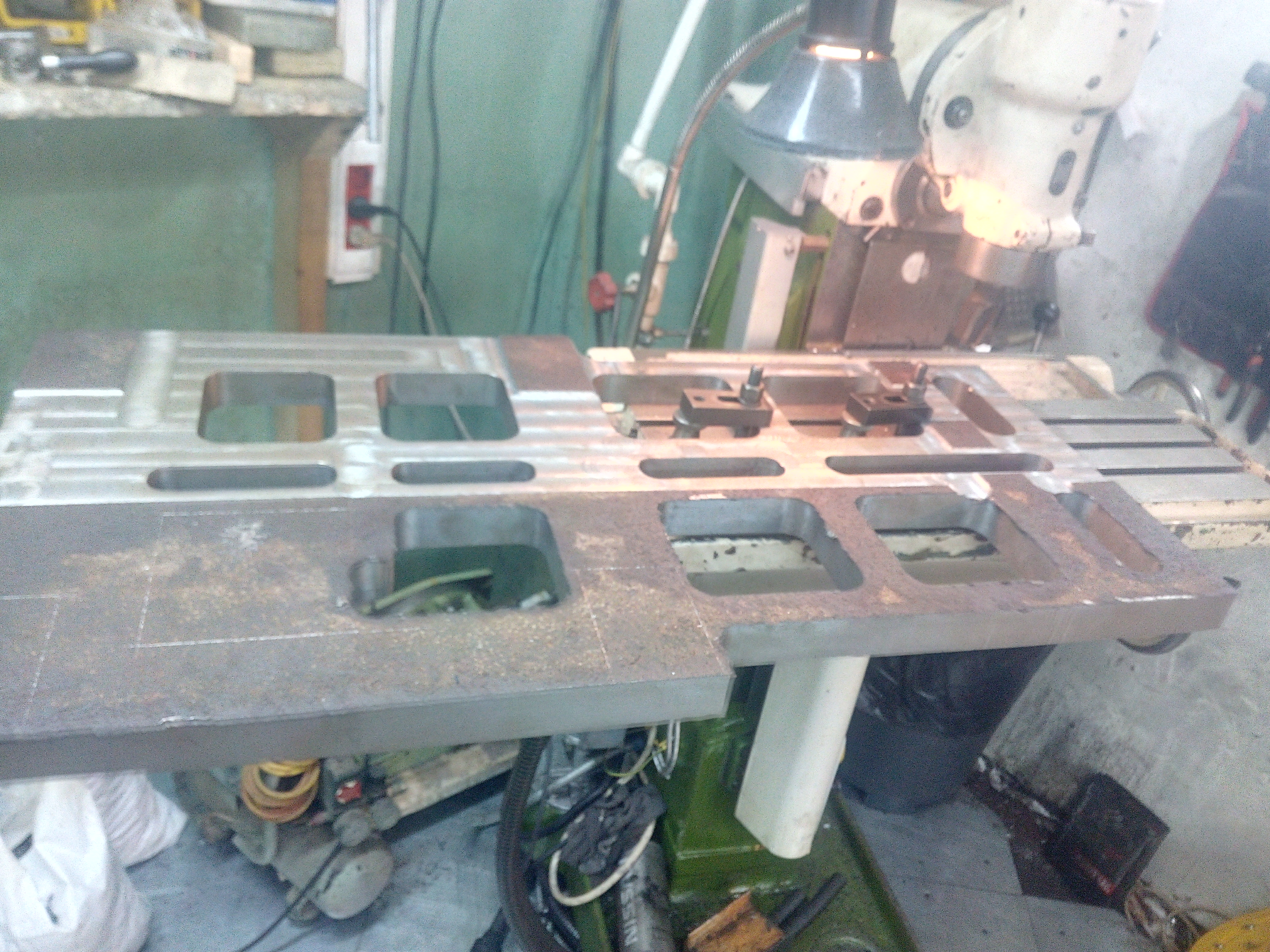

Далее последовало несколько недель проектирования и затем изготовления опор под рельсы. В виду печального финансового состояния пришлось пользоваться тем что нашлось в мастерской. Опоры решил изготовить из двутавровой балки №10 - два параллельных отрезка перекрываются несколькими перемычками, который сверху накрылись 50м квадратом и полосой 10х100. На чертеже все выглядело красиво и просто, но процесс сборки затянулся на долгие недели. В это время я не расставался с болгаркой и масляной краской, затем к этому набору прибавилась наждачная бумага, пневмоцилиндр и измерительная стойка. Все детали в черновую выводились болгаркой на краску, затем все дотиралось на наждачной бумаге уложенной на плите.
Прошу обратить внимание на то что станок предназначается для обработки деревянных изделий, требуемая точность 0,25мм в пределах всего рабочего поля - я исхожу из реальной необходимости и не ставлю себе задачи добиться точности в сотку, как некоторые сказочники, который добиваются микронной точности на фанерном станке в виде цифр на экране...
IMG_20160124_175056.jpg (12656 просмотров) <a class='original' href='./download/file.php?id=92832&mode=view' target=_blank>Загрузить оригинал (4.41 МБ)</a>
IMG_20160124_175104.jpg (12656 просмотров) <a class='original' href='./download/file.php?id=92833&mode=view' target=_blank>Загрузить оригинал (5.72 МБ)</a>
IMG_20160125_023024.jpg (12656 просмотров) <a class='original' href='./download/file.php?id=92834&mode=view' target=_blank>Загрузить оригинал (4.68 МБ)</a>
IMG_20160125_023032.jpg (12656 просмотров) <a class='original' href='./download/file.php?id=92835&mode=view' target=_blank>Загрузить оригинал (4.57 МБ)</a>
IMG_20160125_023041.jpg (12656 просмотров) <a class='original' href='./download/file.php?id=92836&mode=view' target=_blank>Загрузить оригинал (4.4 МБ)</a>
IMG_20160125_023101.jpg (12656 просмотров) <a class='original' href='./download/file.php?id=92837&mode=view' target=_blank>Загрузить оригинал (5.58 МБ)</a>
IMG_20160131_205120 - копия.jpg (12656 просмотров) <a class='original' href='./download/file.php?id=92838&mode=view' target=_blank>Загрузить оригинал (4.45 МБ)</a>
IMG_20160131_205137 - копия.jpg (12656 просмотров) <a class='original' href='./download/file.php?id=92839&mode=view' target=_blank>Загрузить оригинал (4.94 МБ)</a>
IMG_20160131_221841 - копия.jpg (12656 просмотров) <a class='original' href='./download/file.php?id=92840&mode=view' target=_blank>Загрузить оригинал (4.31 МБ)</a>
IMG_20160131_221849 - копия.jpg (12656 просмотров) <a class='original' href='./download/file.php?id=92841&mode=view' target=_blank>Загрузить оригинал (6.04 МБ)</a>
IMG_20160201_195455.jpg (12656 просмотров) <a class='original' href='./download/file.php?id=92842&mode=view' target=_blank>Загрузить оригинал (3.8 МБ)</a>
IMG_20160201_195505.jpg (12656 просмотров) <a class='original' href='./download/file.php?id=92843&mode=view' target=_blank>Загрузить оригинал (3.85 МБ)</a>
IMG_20160202_003555.jpg (12656 просмотров) <a class='original' href='./download/file.php?id=92844&mode=view' target=_blank>Загрузить оригинал (4.74 МБ)</a>
IMG_20160202_003610.jpg (12656 просмотров) <a class='original' href='./download/file.php?id=92845&mode=view' target=_blank>Загрузить оригинал (4.17 МБ)</a>

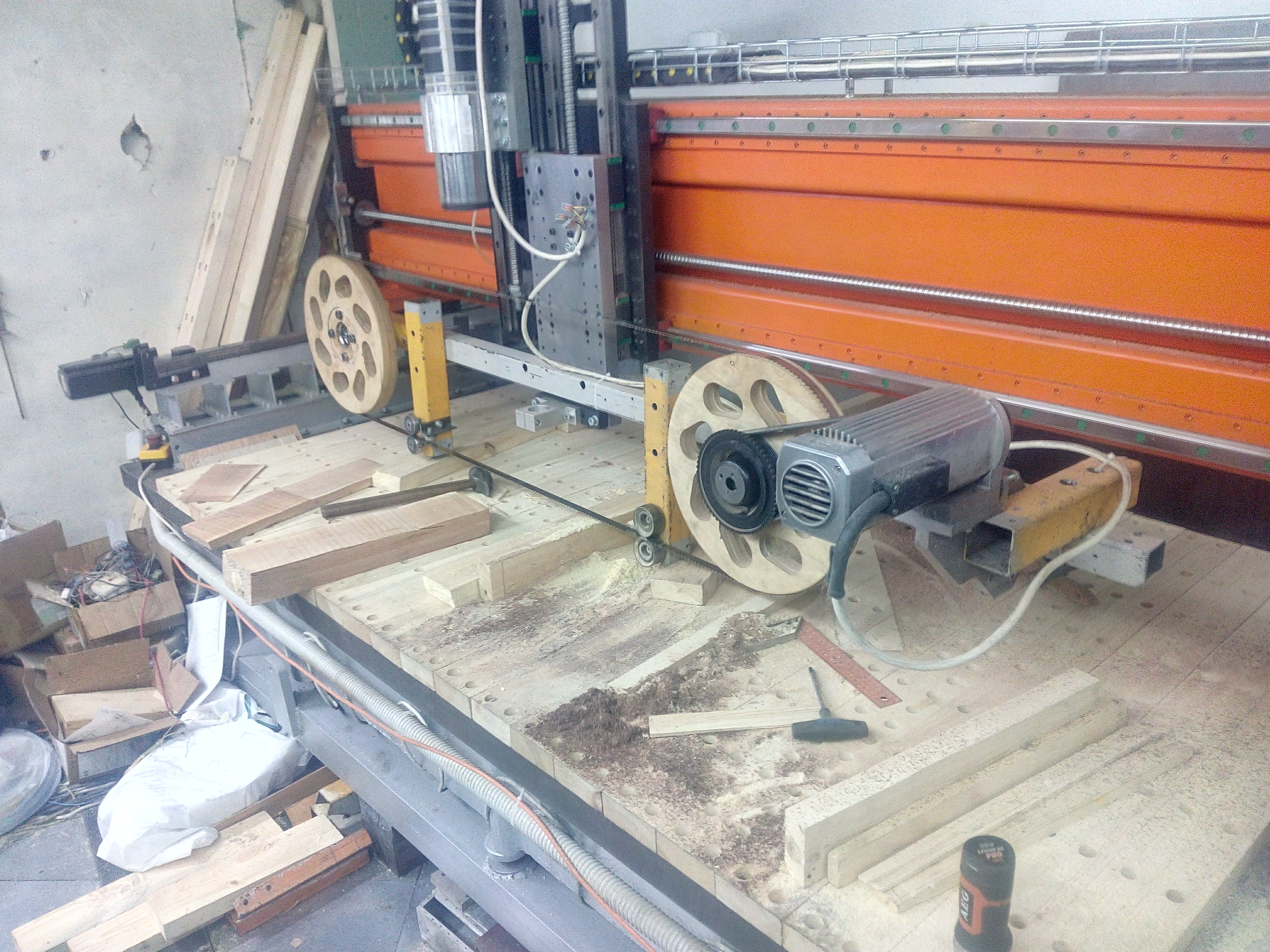

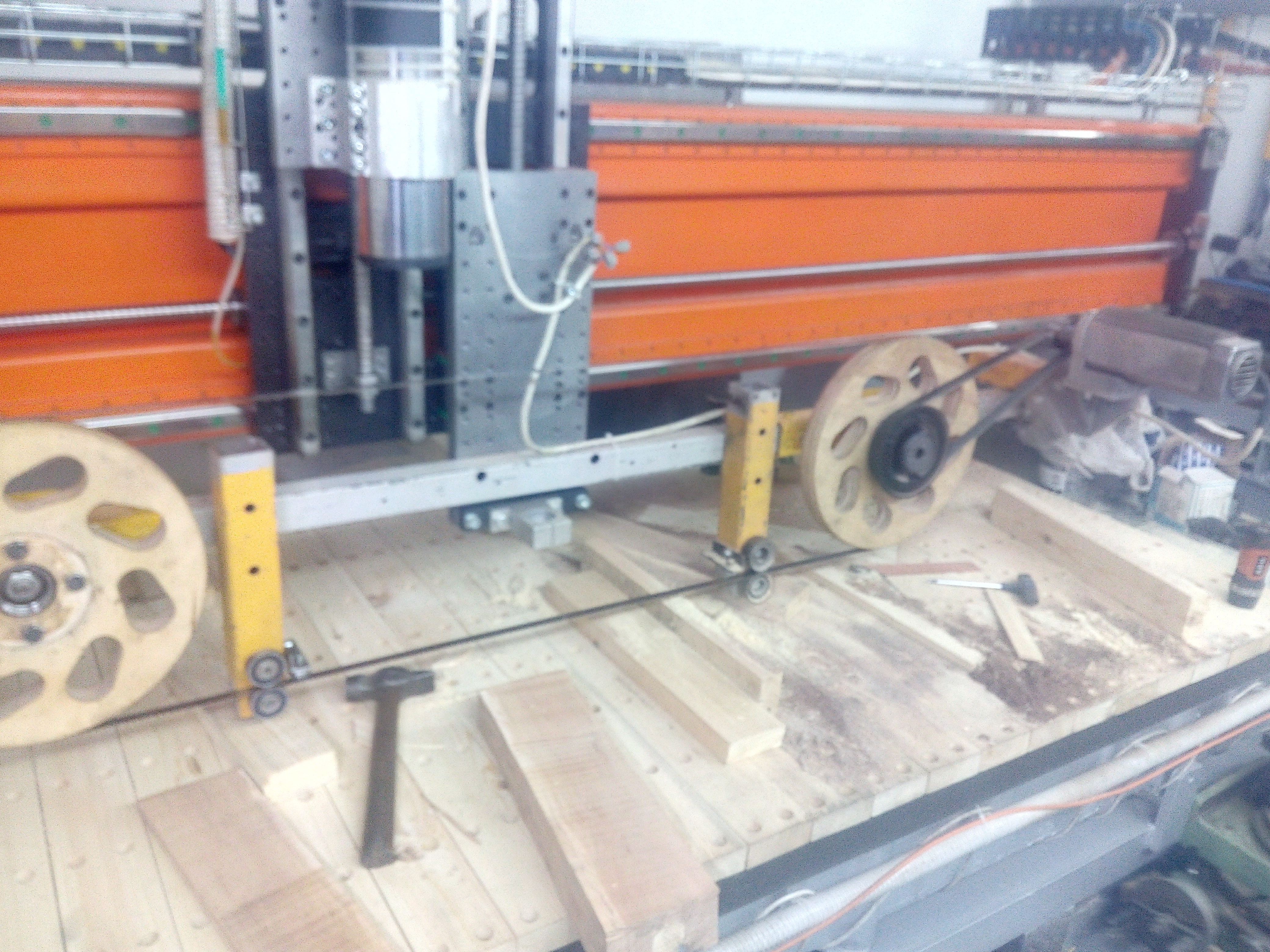

Немного видео об обработке:
https://youtu.be/9qa8J563CXc
https://youtu.be/P5lREooxO7c
https://youtu.be/x69I0KMct3k - результат обработки.

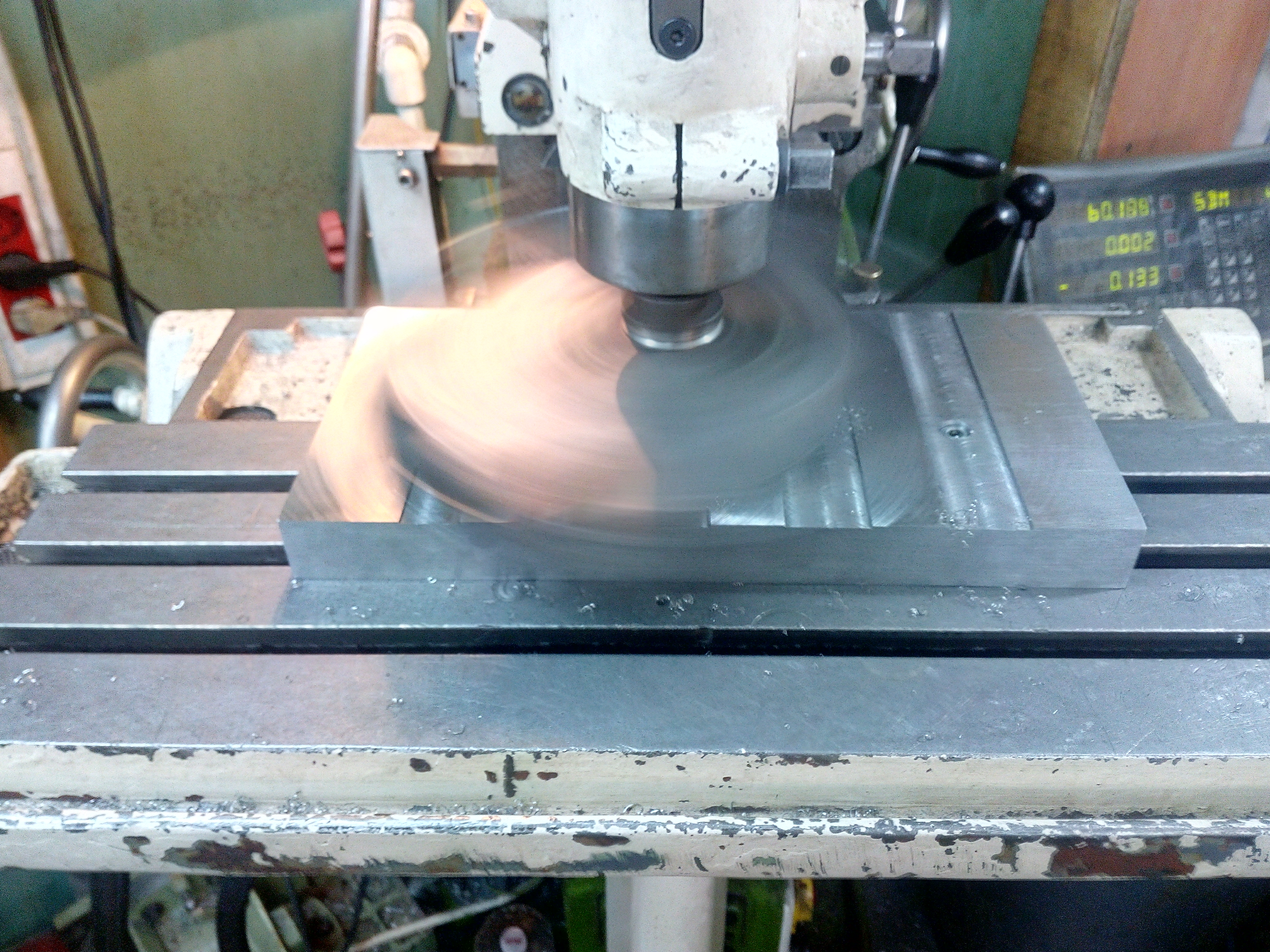

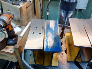

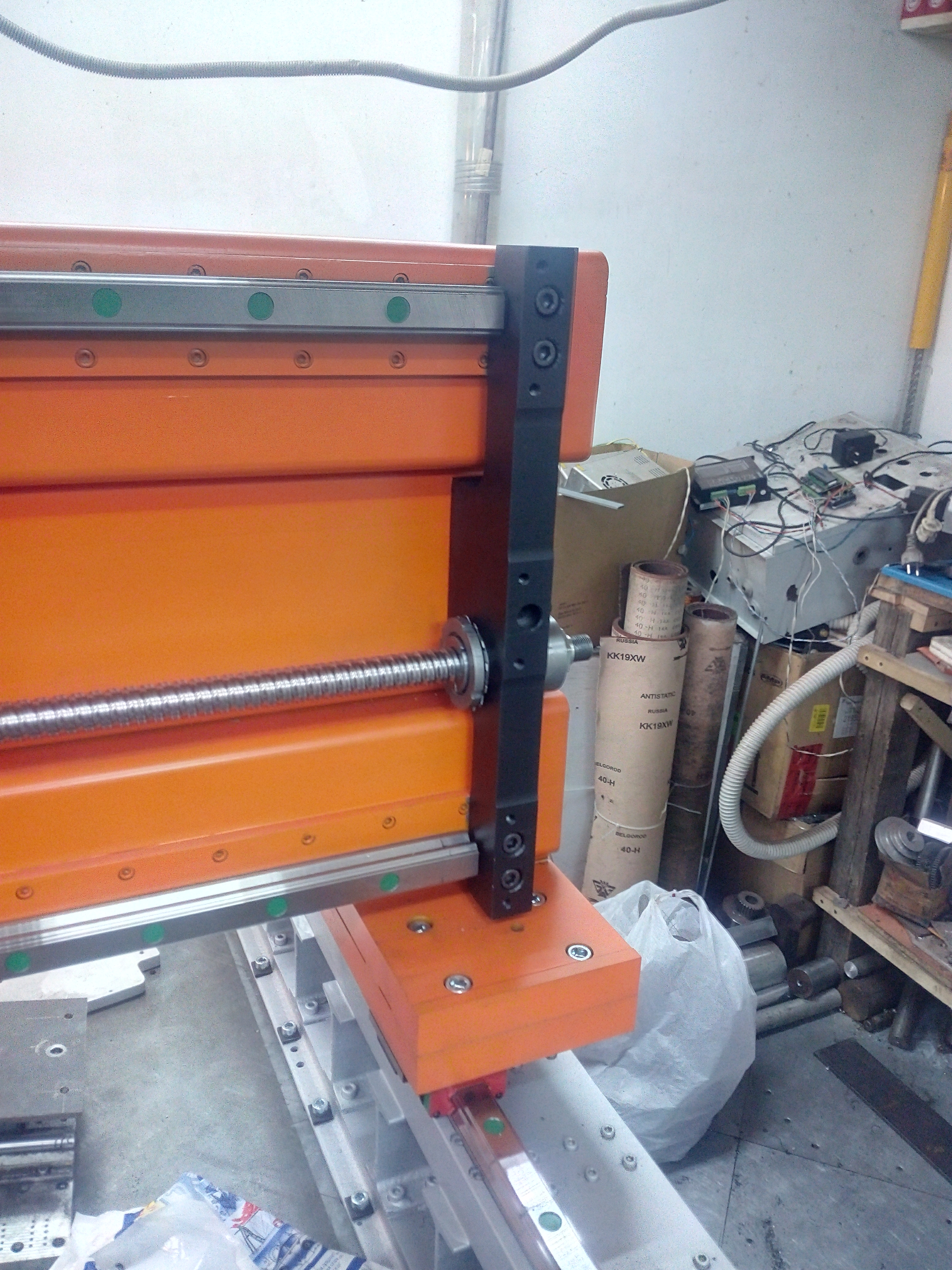

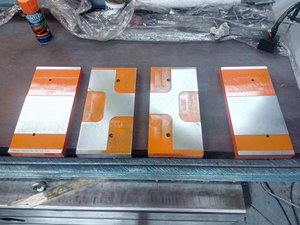

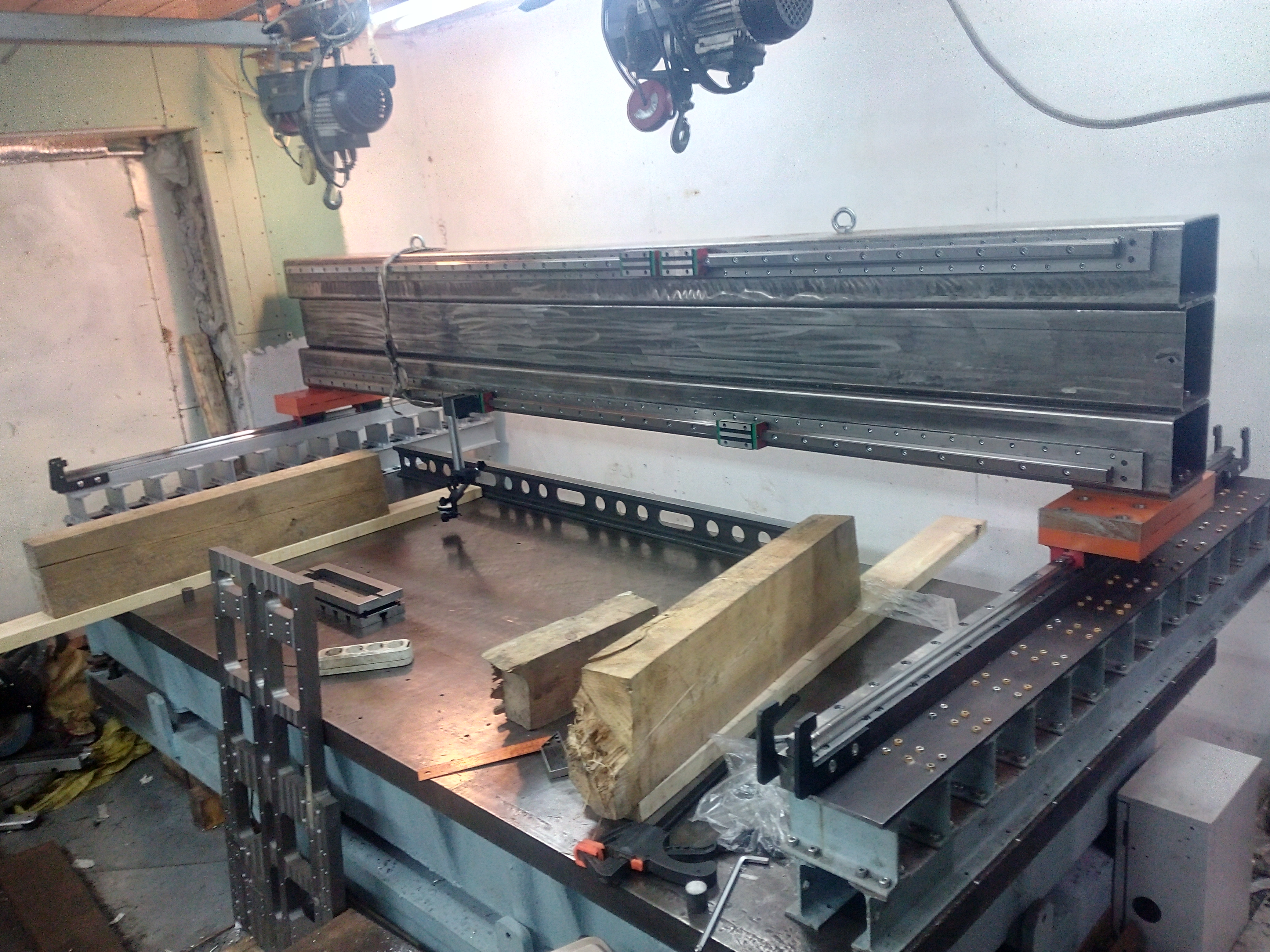

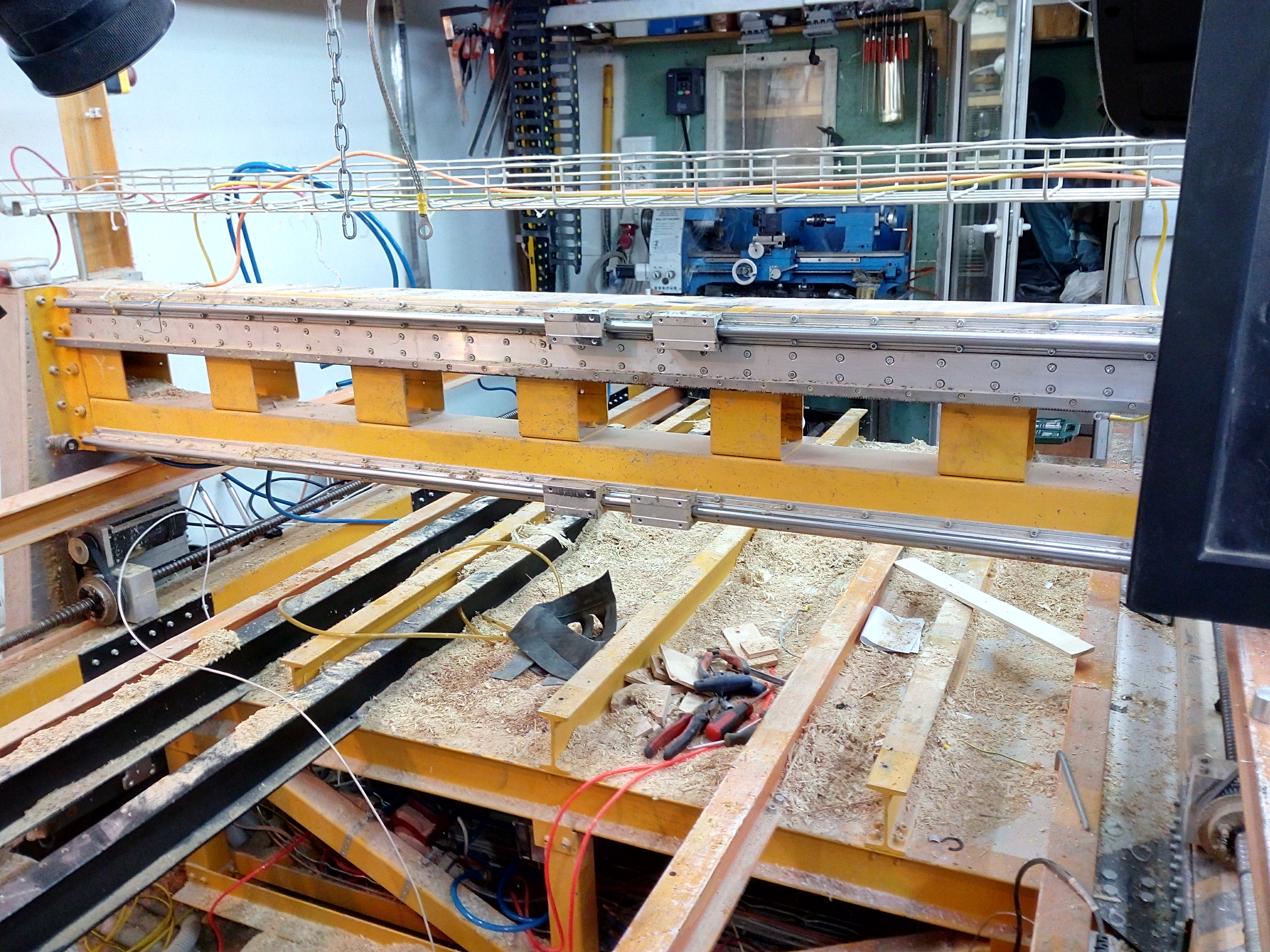

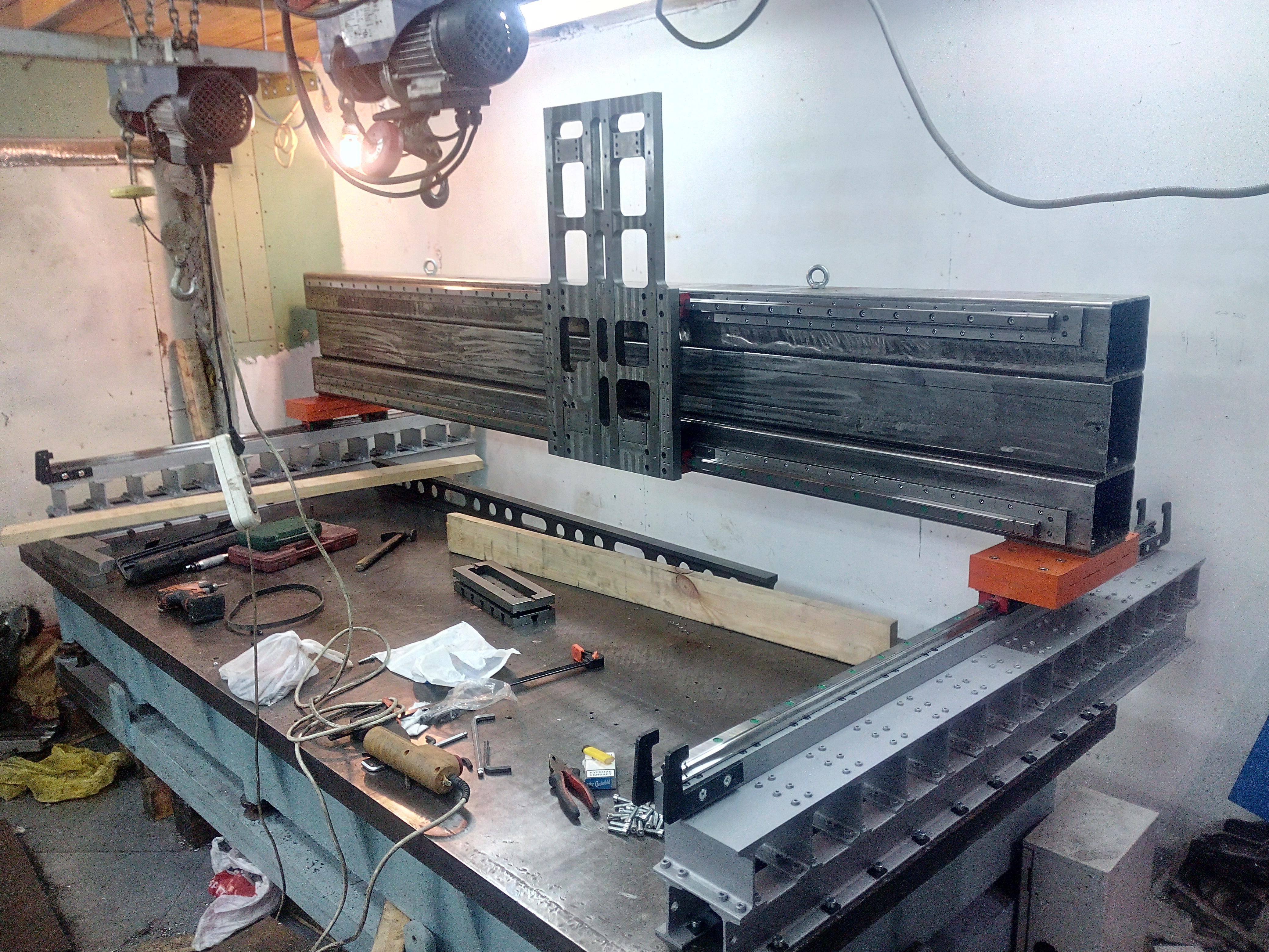

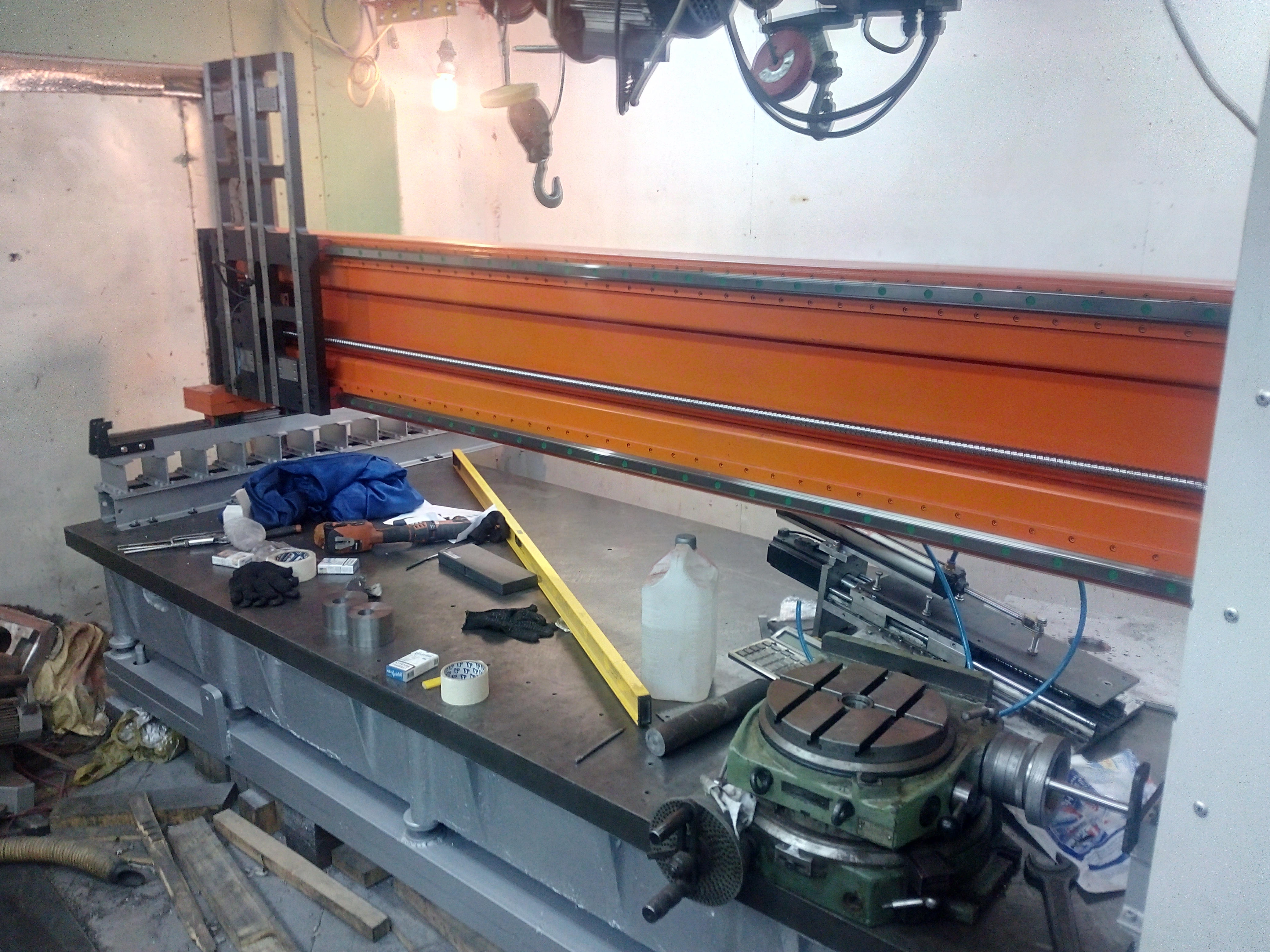

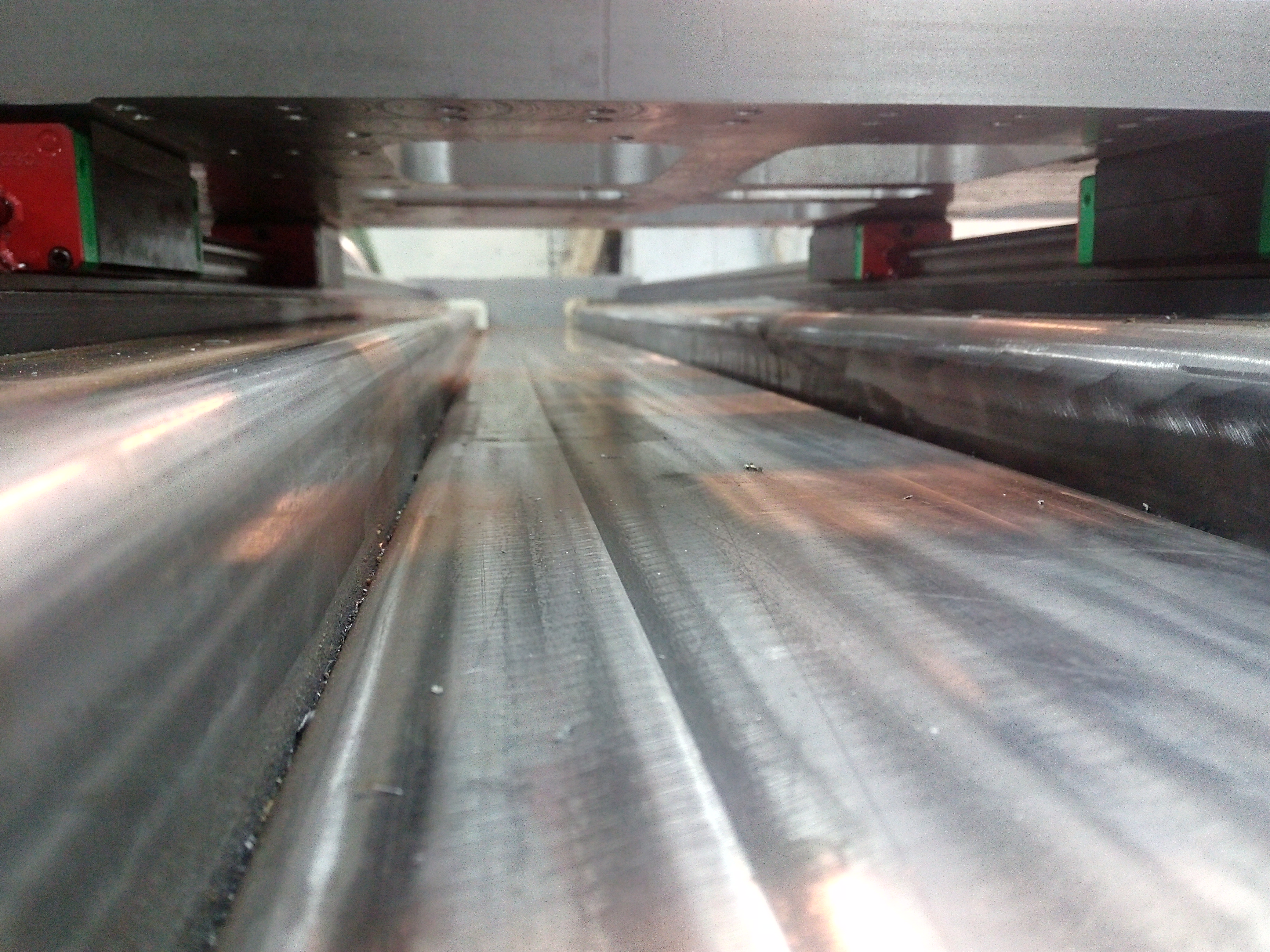

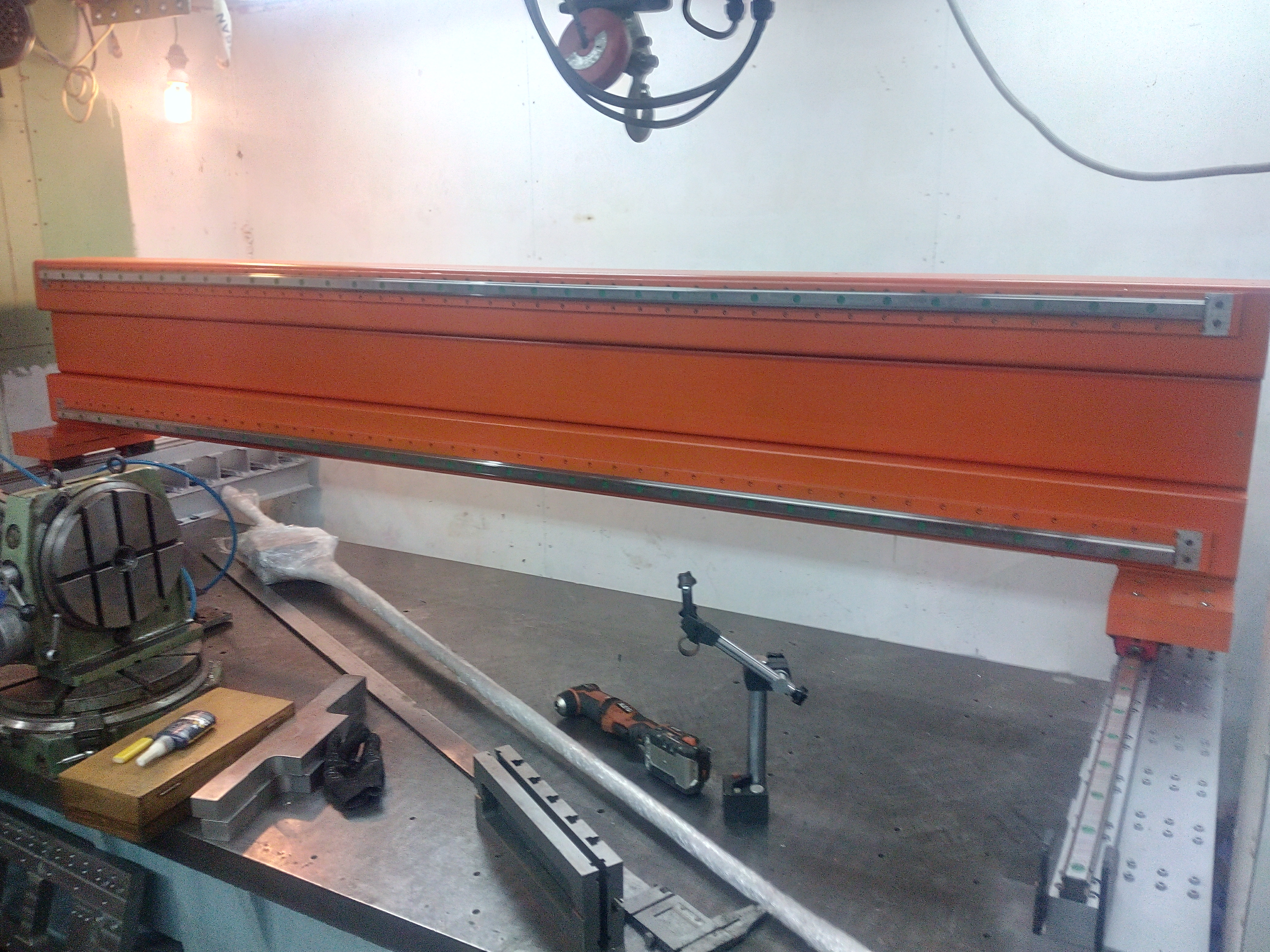

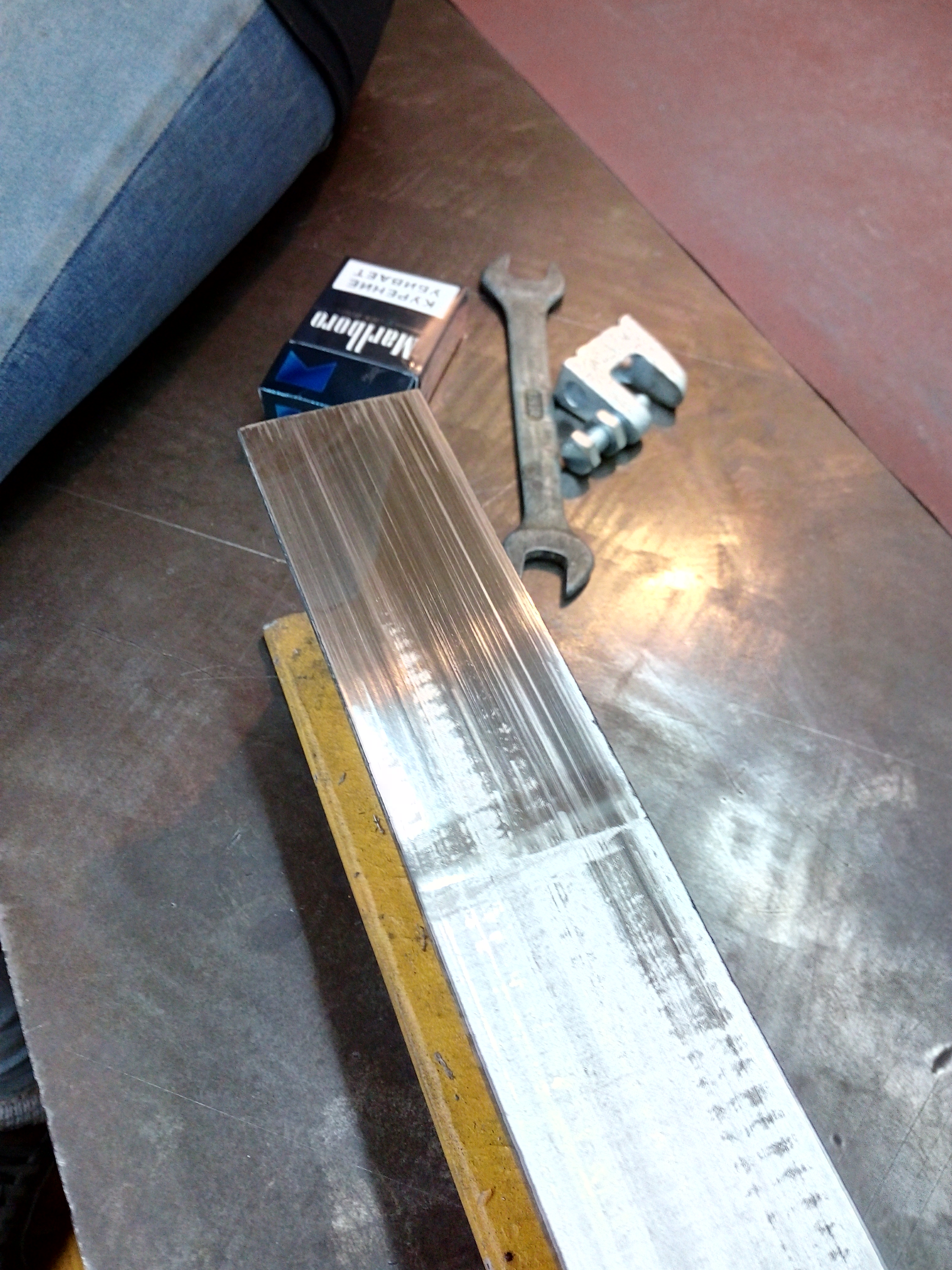

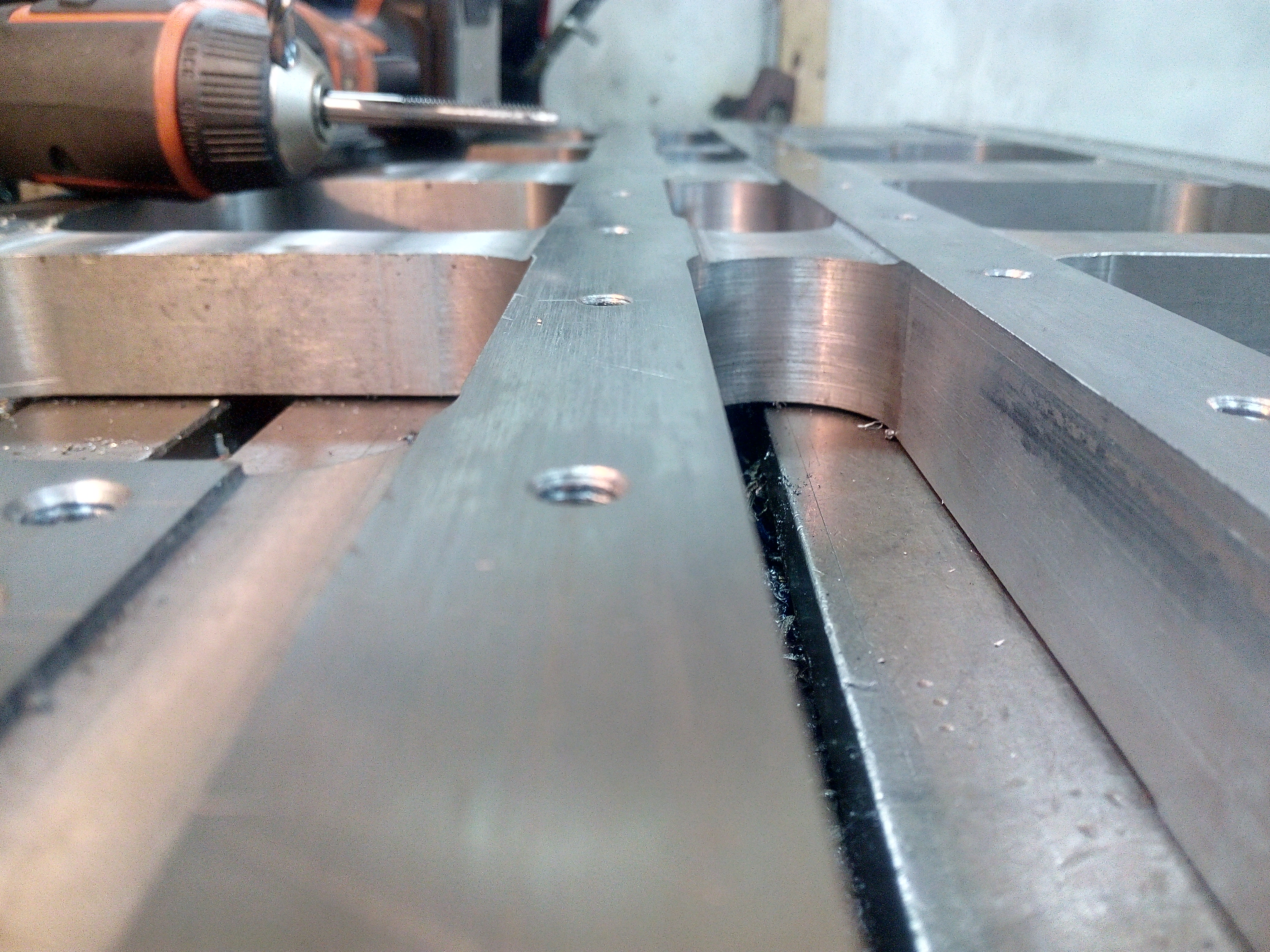

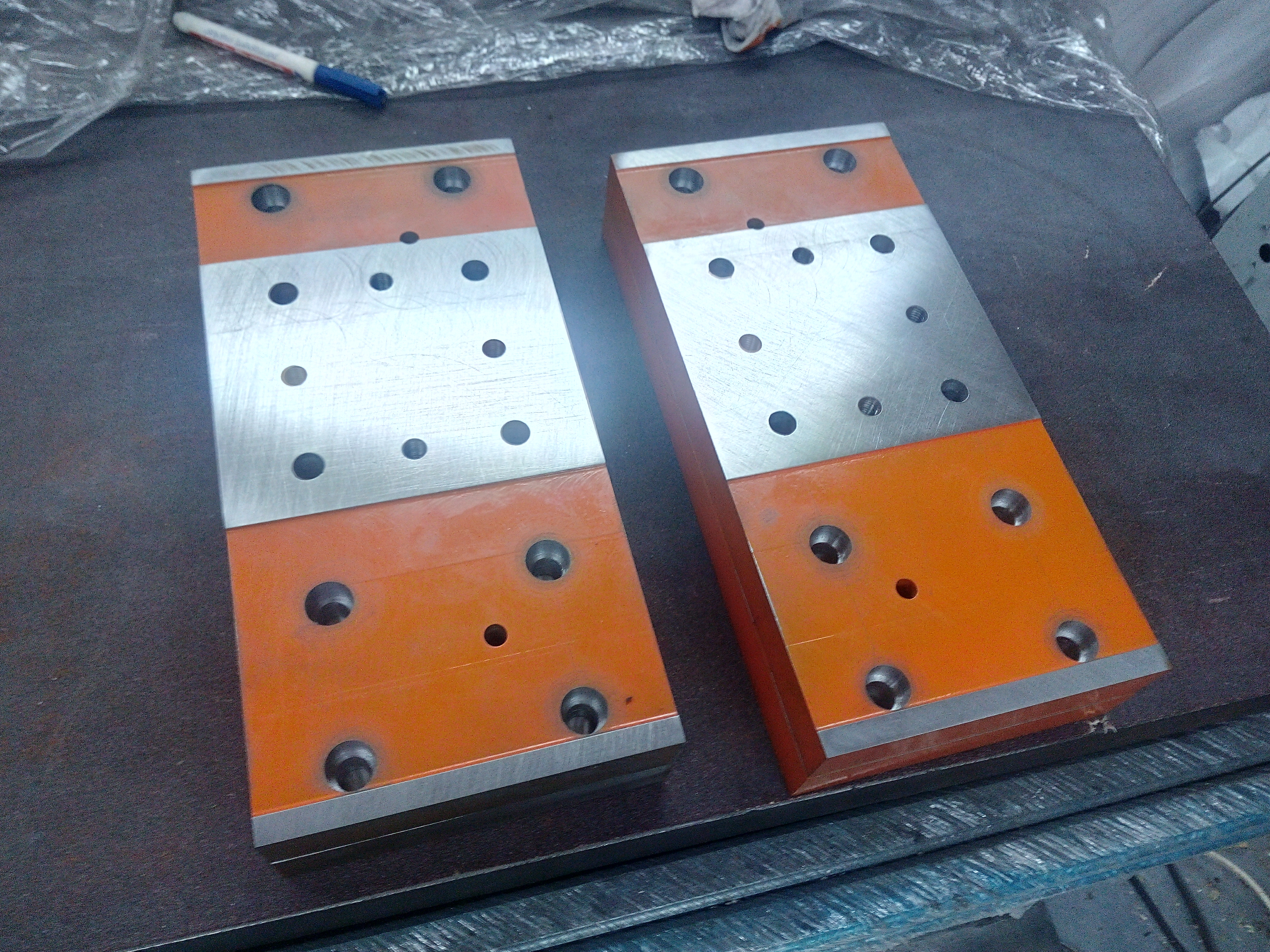

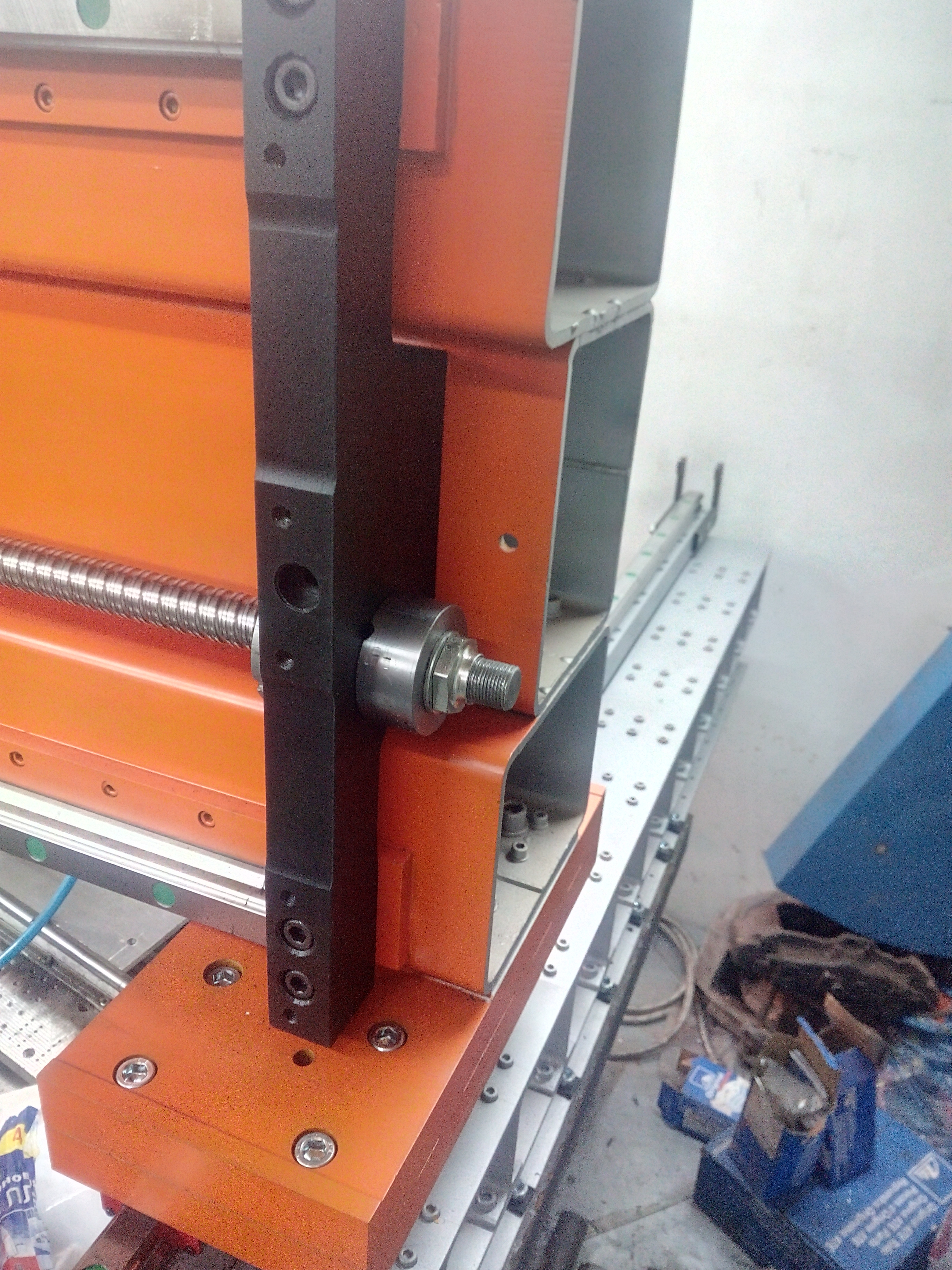

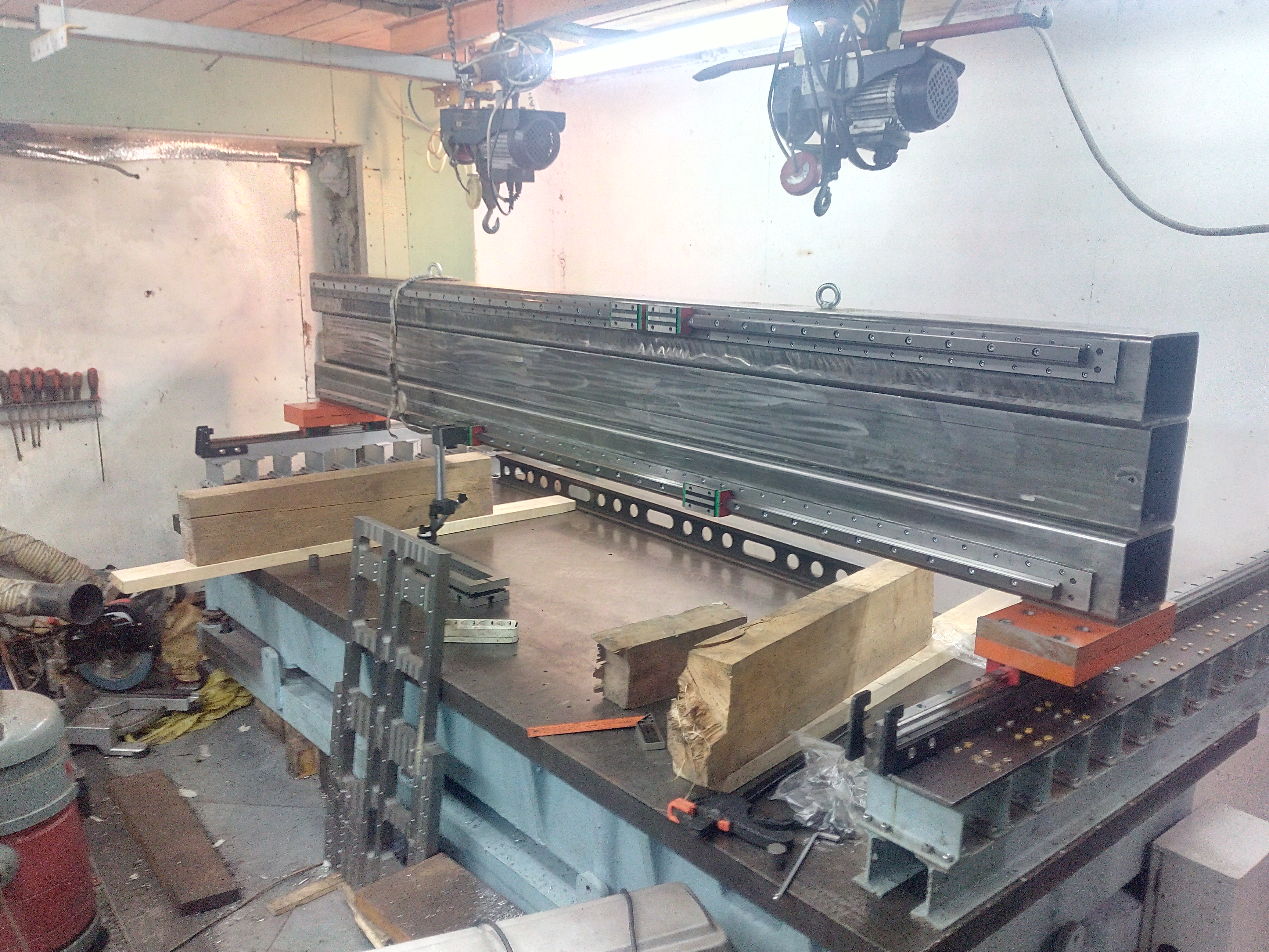

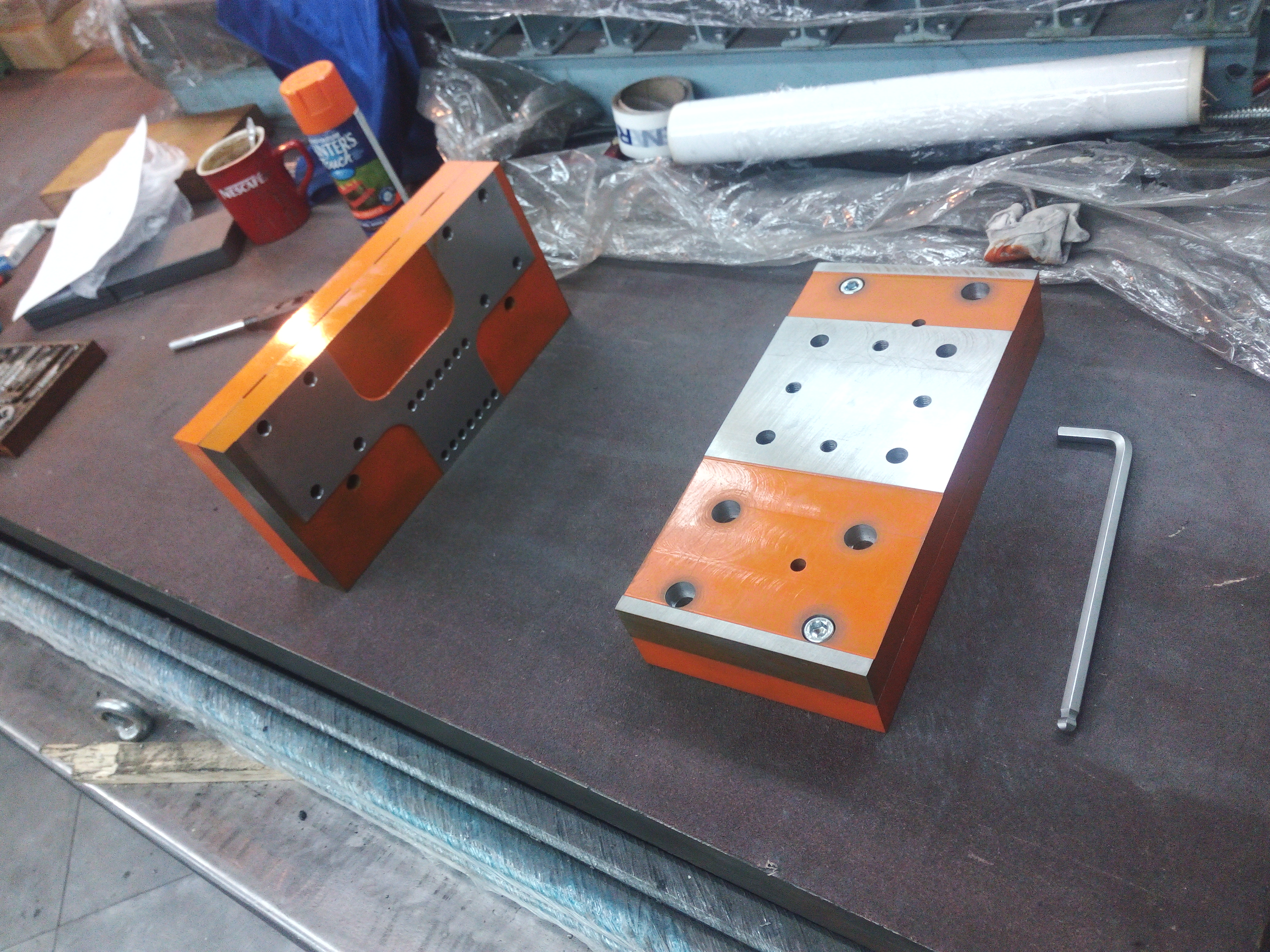

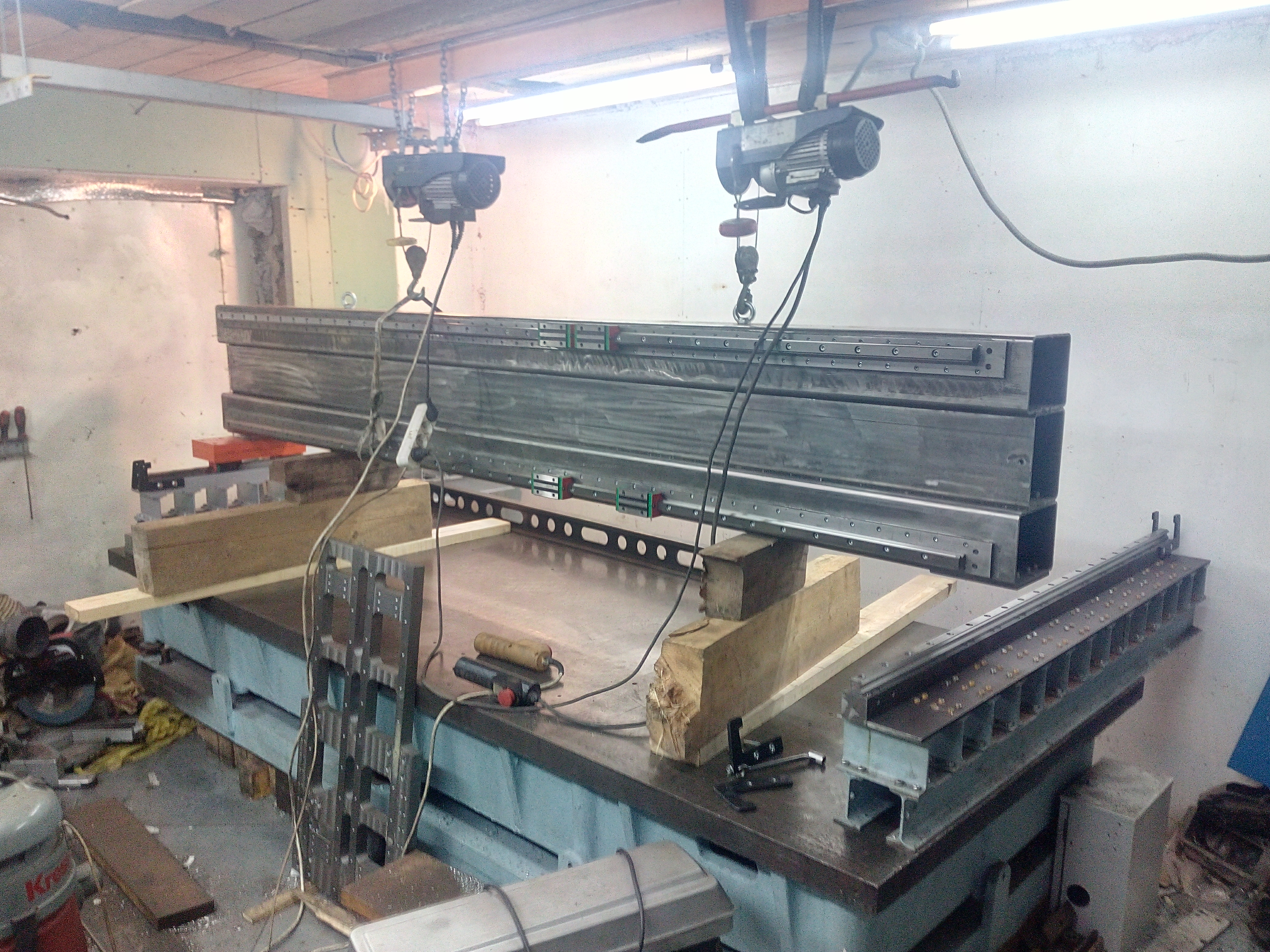

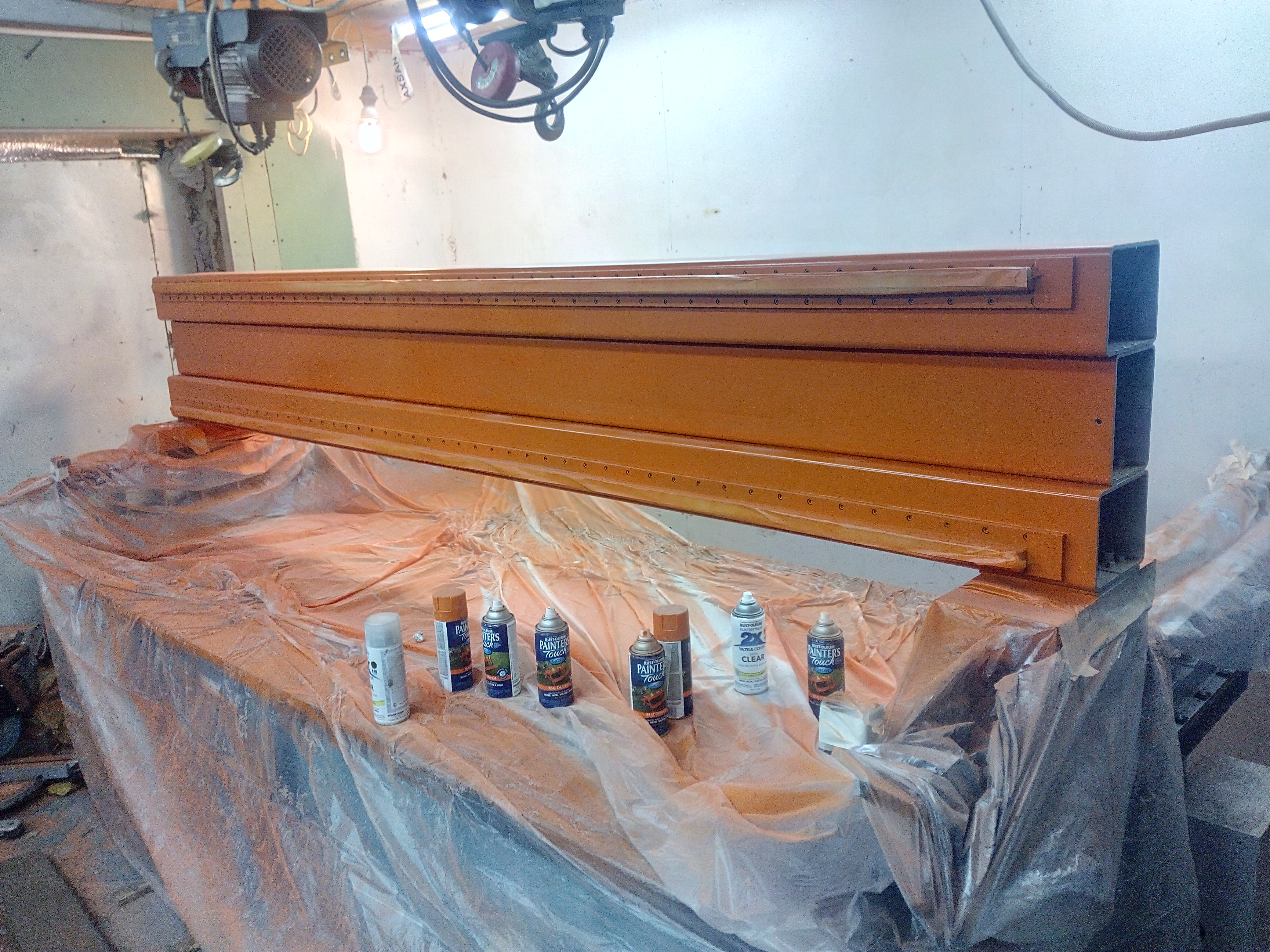

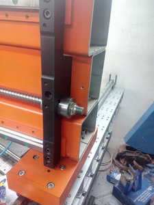

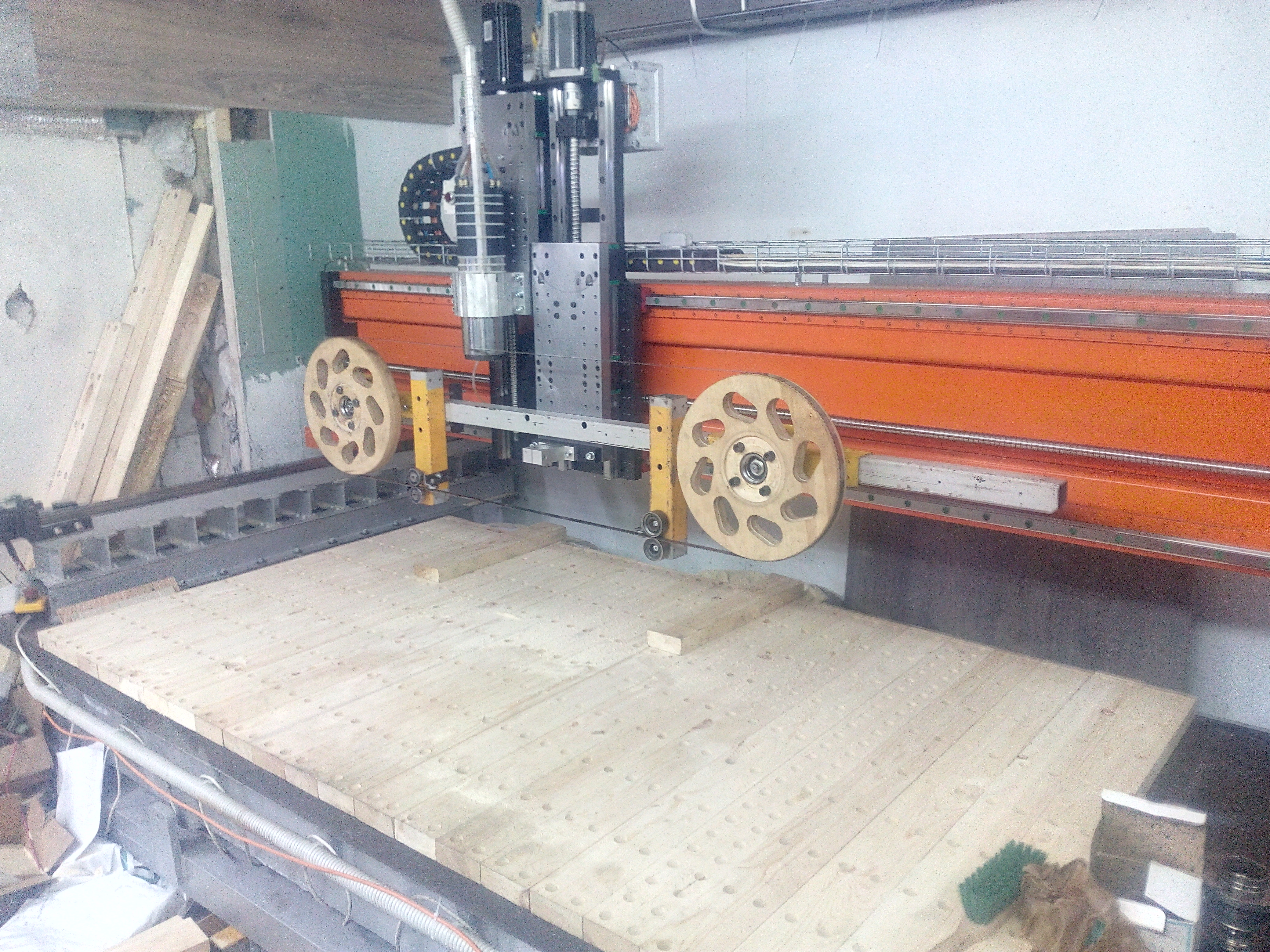

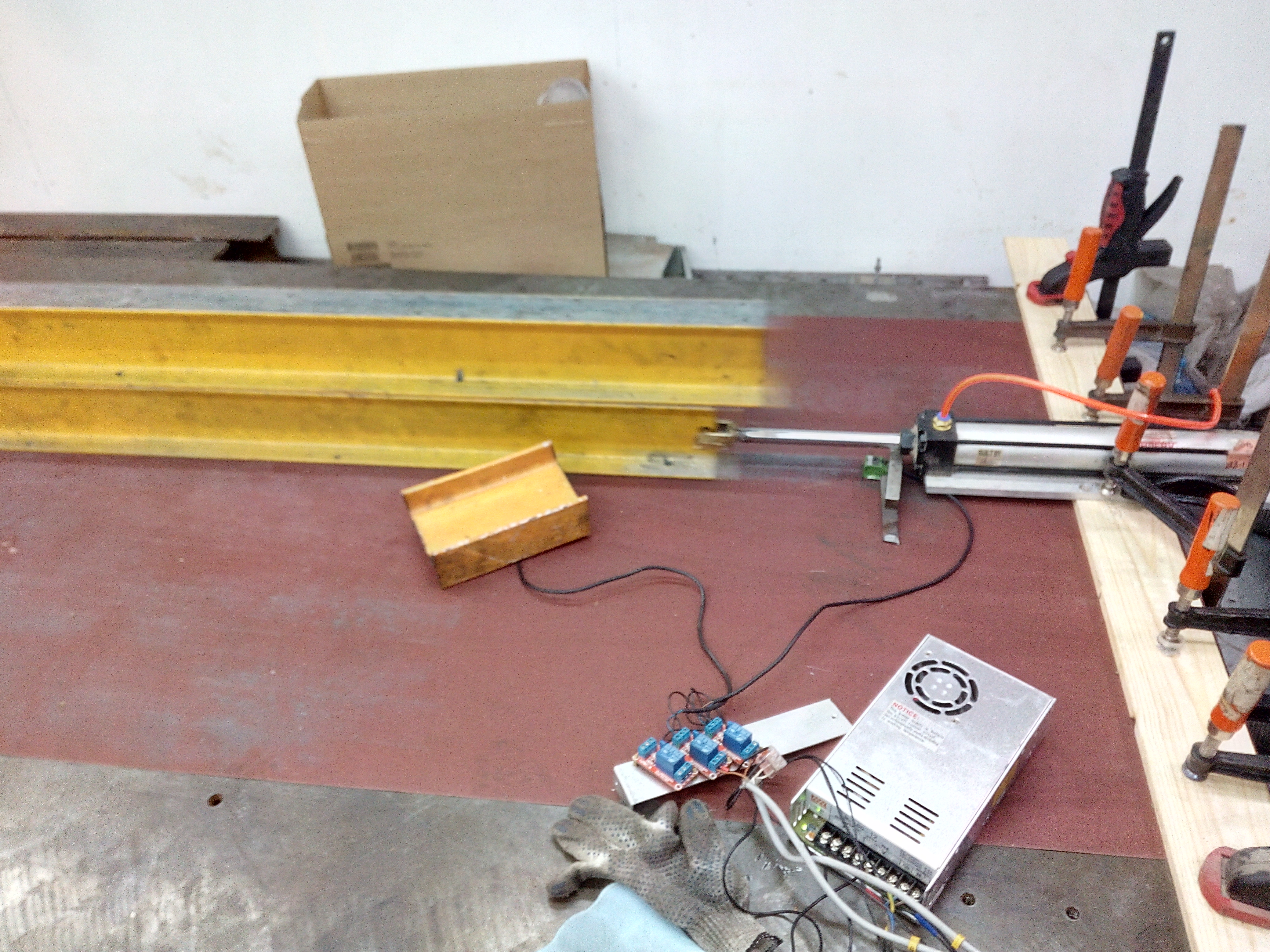

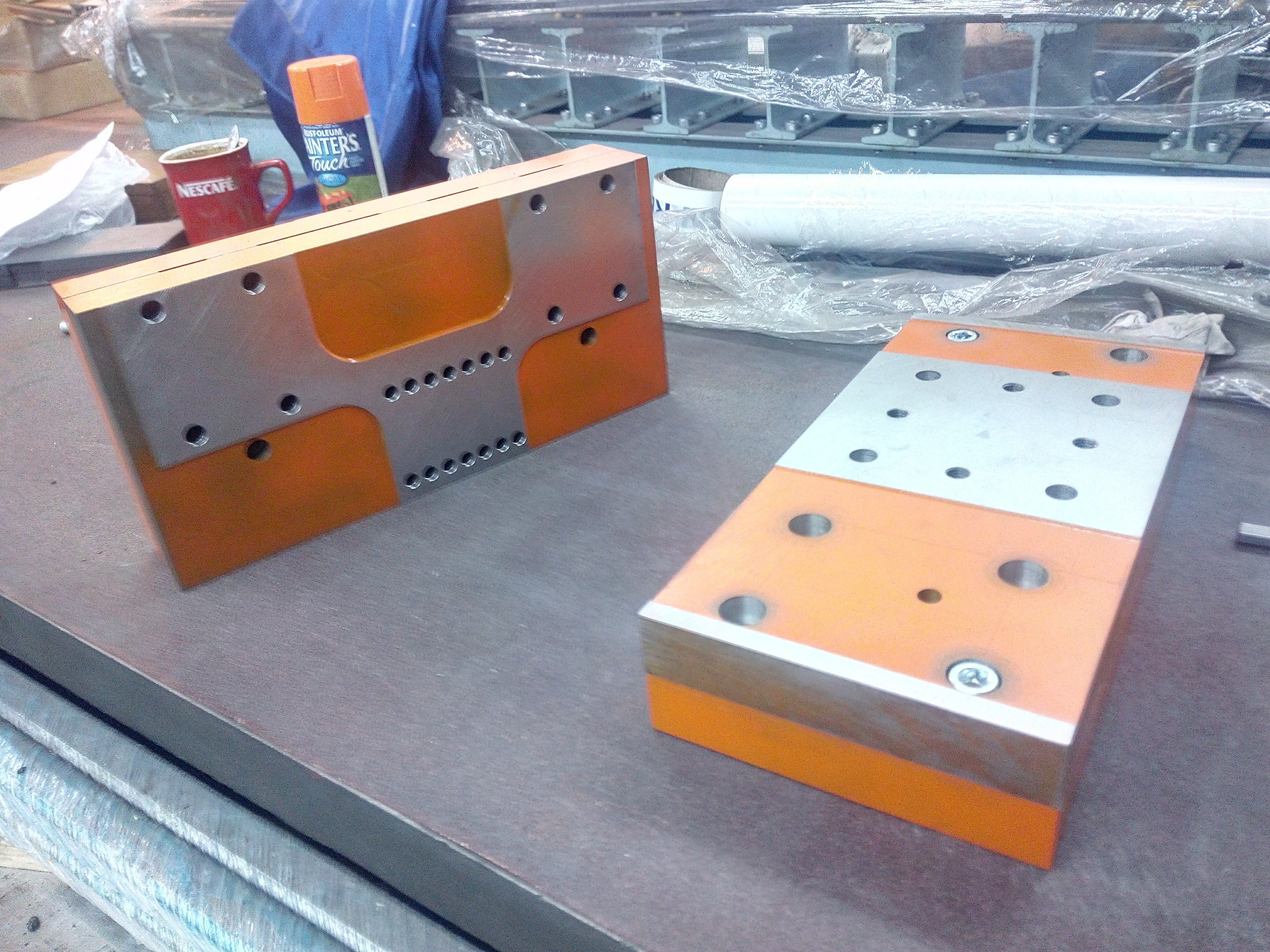

Далее шел долгий и нудный процесс металлообработки с внесением корректировок в проект. Стало понятно что процесс сборки затянется, отсутствие станка и соответственно возможности дополнительного заработка на нем внесло корректировки в график работы, сборка затянулась на еще больший срок...
В процессе изготовления сварка не применялась, все соединения болтовые, все не разборные соединения выполнены с применением эпоксидной смолы с наполнителем, болта посажены на фиксатор резьбы. К сожалению фото делал далеко всегда поэтому досконально описать процесс сборки не смогу. Остановлюсь на ключевых моментах и на том что попало в объектив фотокамеры.

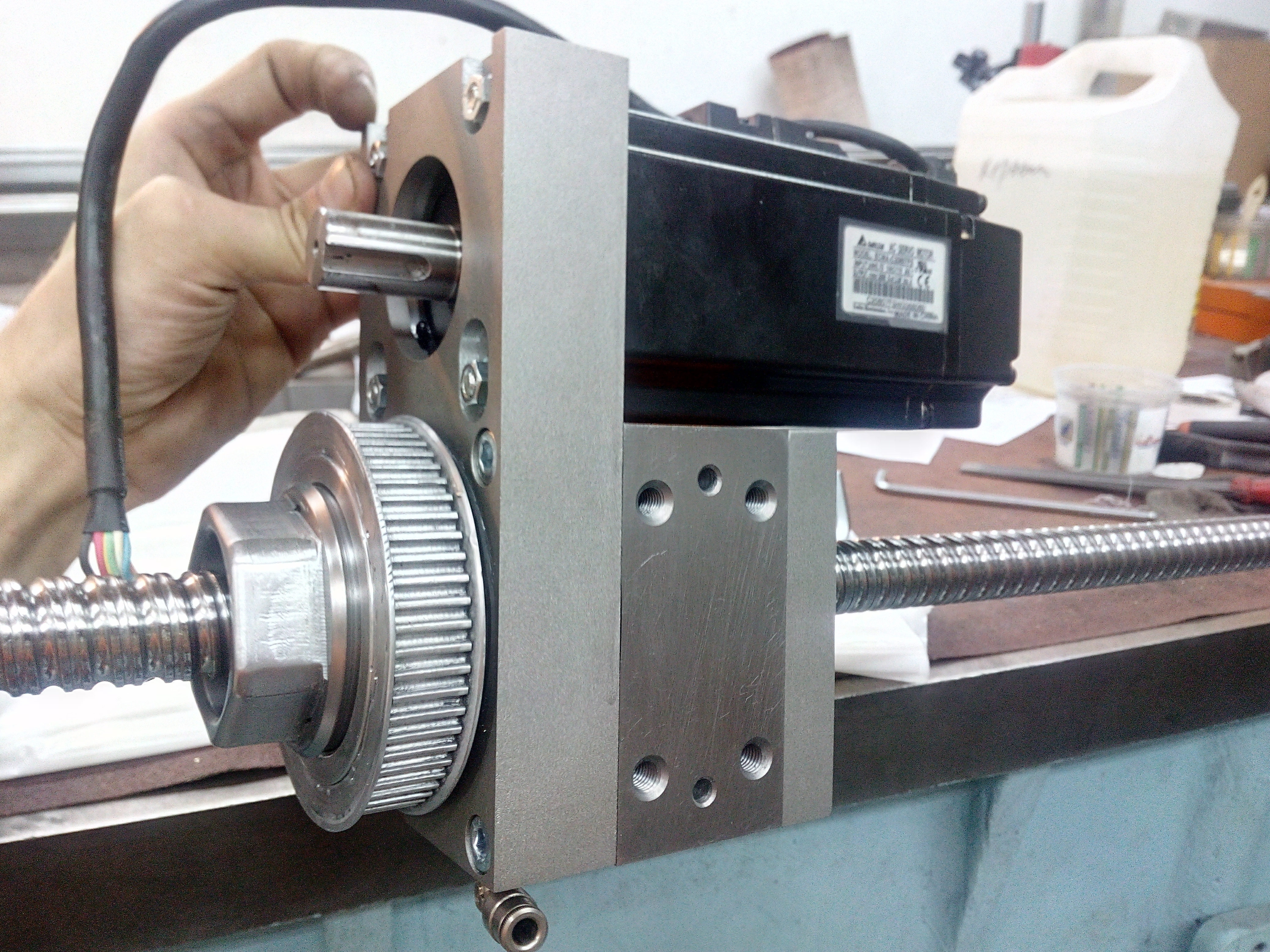

Балка портала собрана из трех профильных труб 140х180х6мм, трубы соединены между собой 196ю винтами и склеены. На балке таким же образом прикреплены накладки из полотсы 60х12мм, которые затем были притерты почти таким же способом как и предыдущие детали. Балка опирается на небольшие лапки которые устанавливаются на пластинки такого же размера (если не ошибаюсь 360х170х30), которые в свою очередь стоят линейных подшипниках. Такая конструкция была задумана с целью получить возможность относительно безболезненного увеличения рабочей высоты путем добавления проставок между пластинками.
В данном проекте применены рельсы 30го типоразмера на всех осях и ШВП 2510, ШВП остались от старого станка, а бюджет не позволял приобрести ШВП пожирнее.

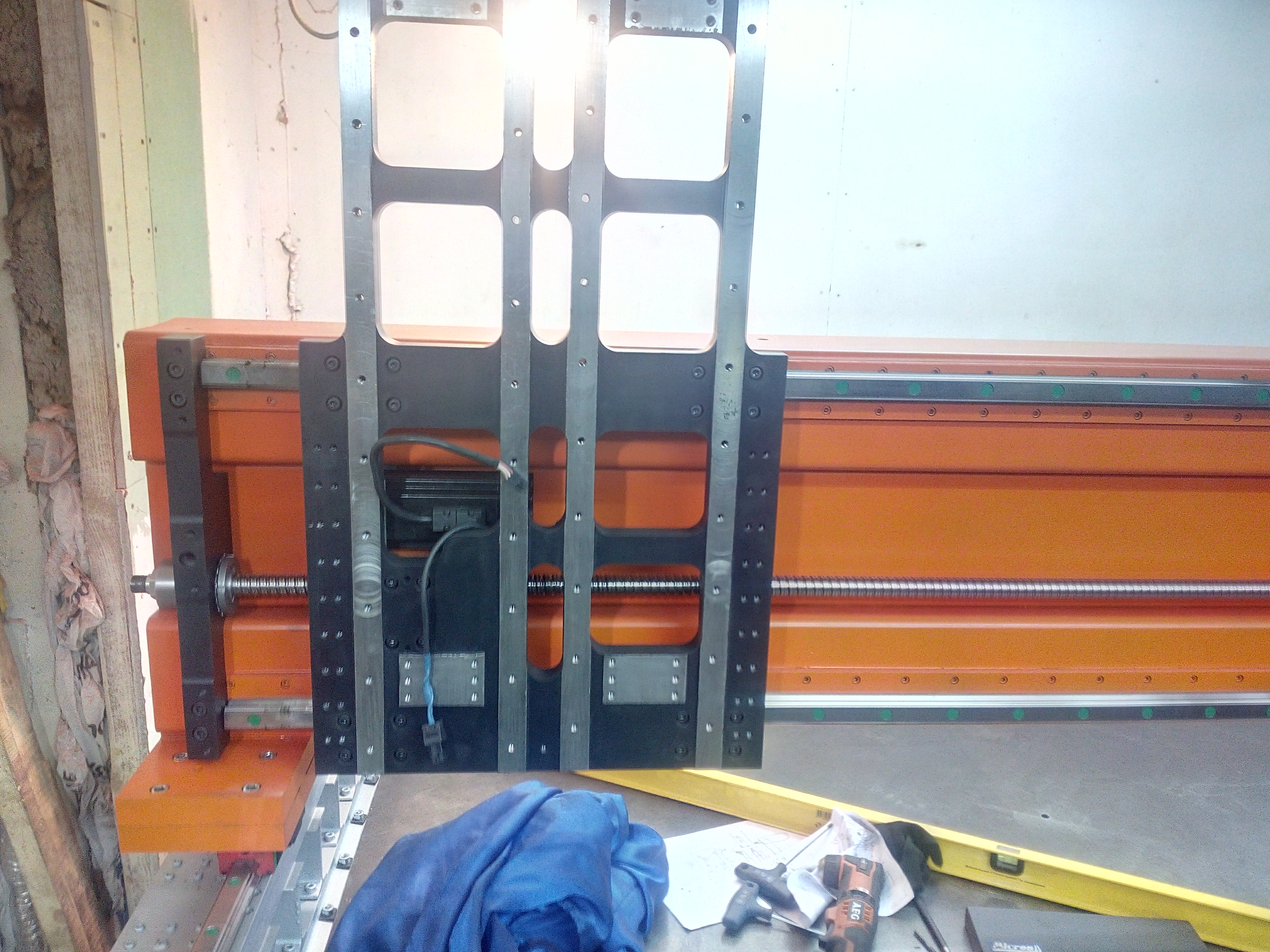

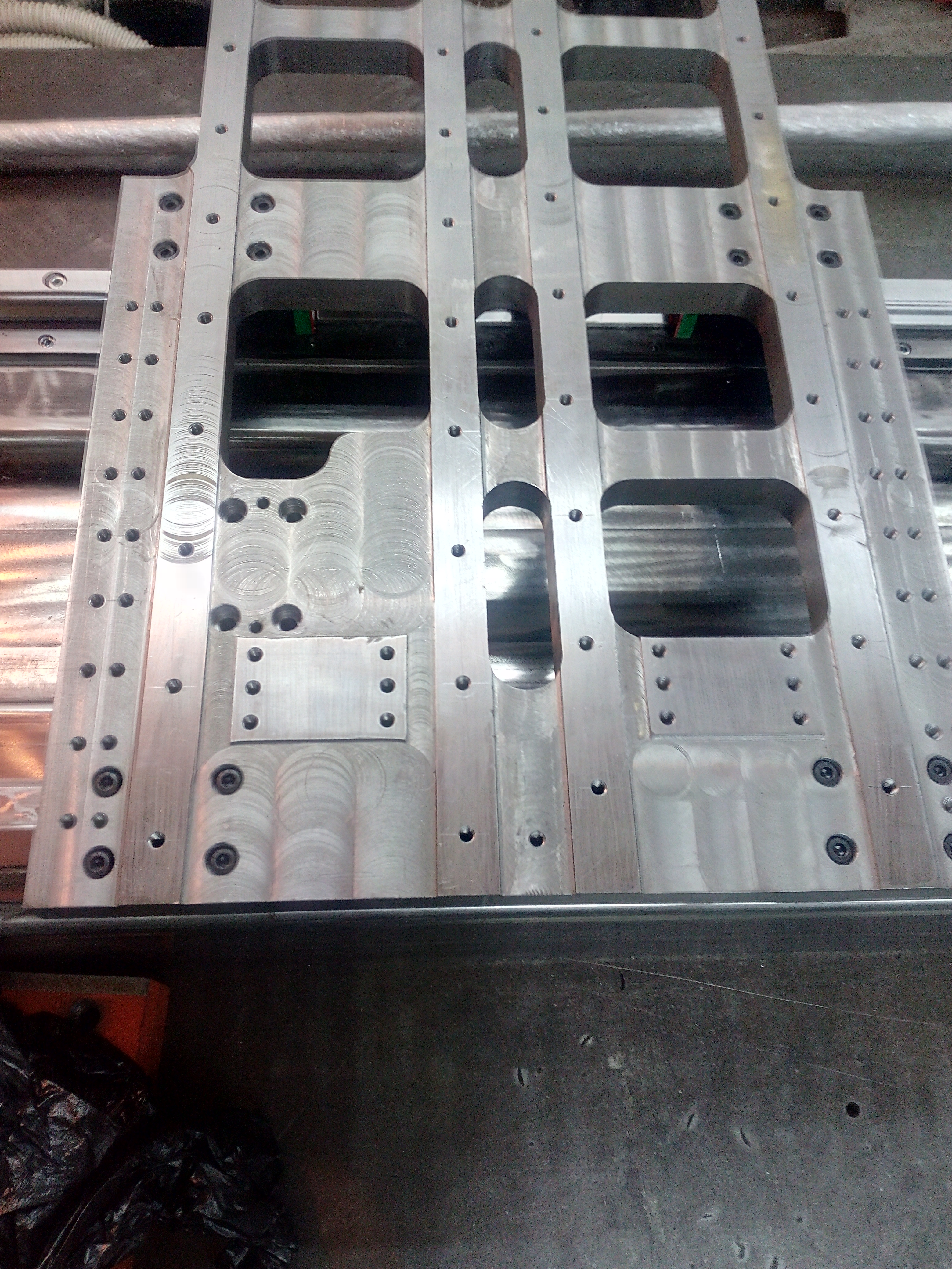

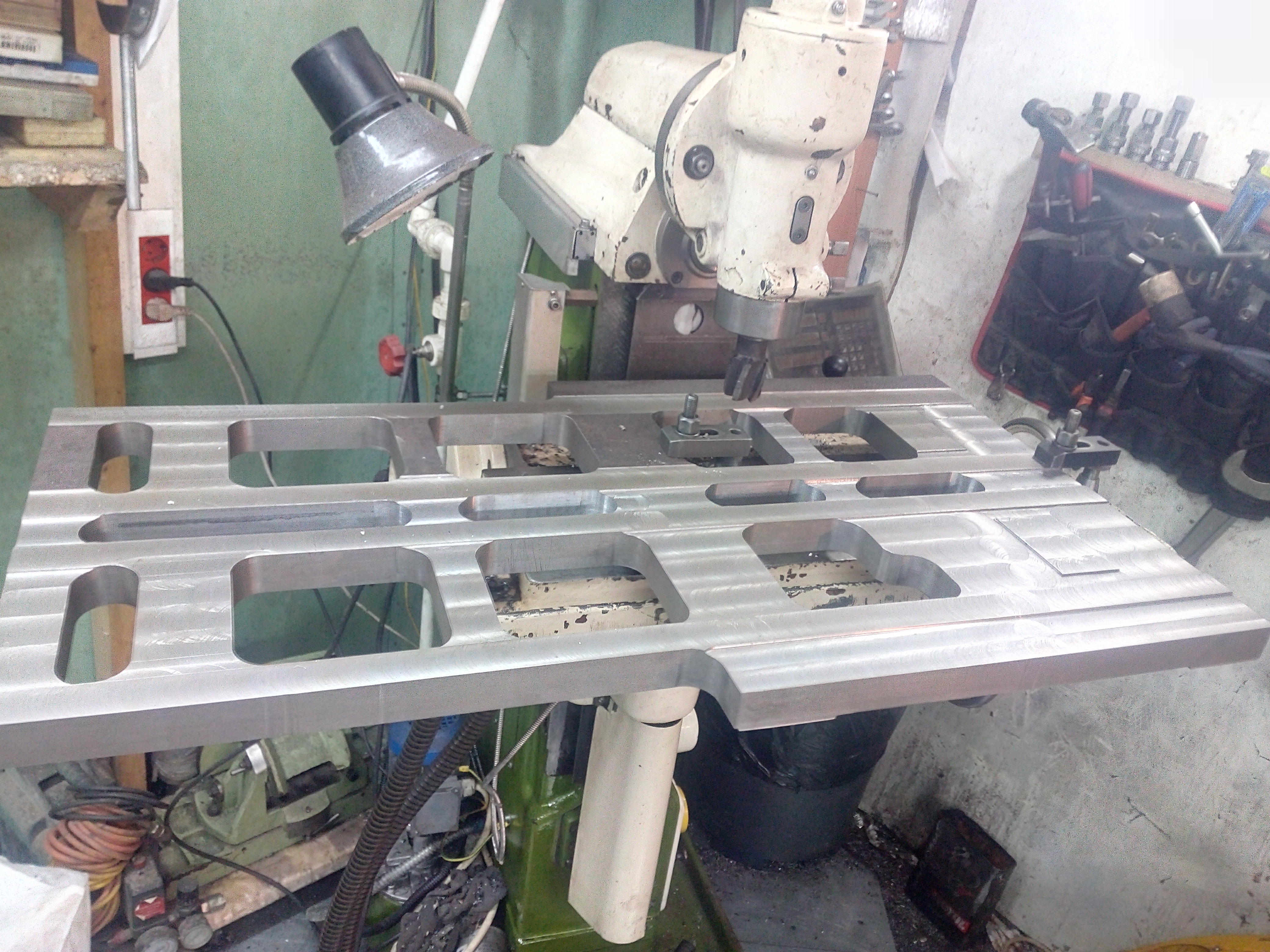

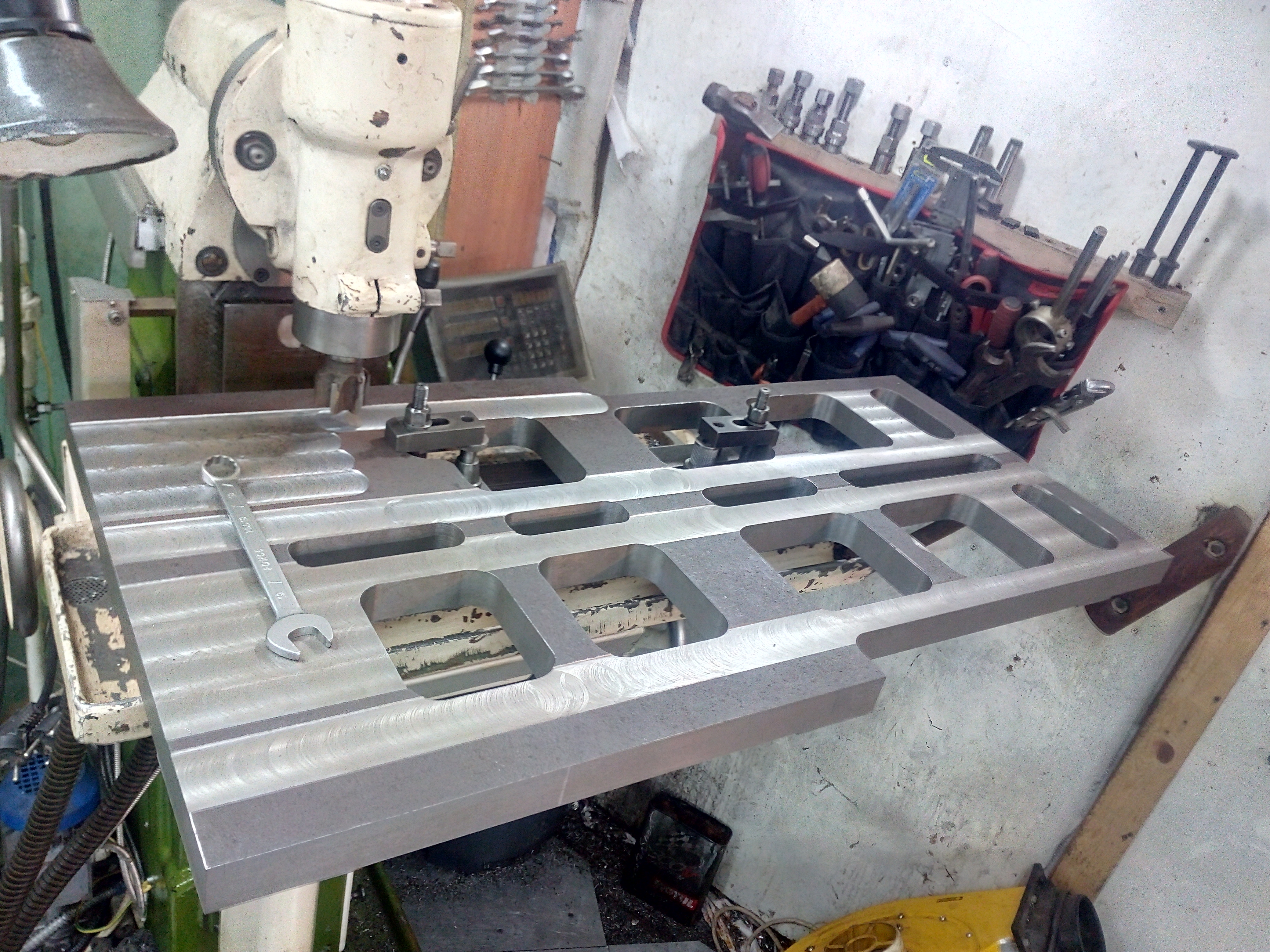

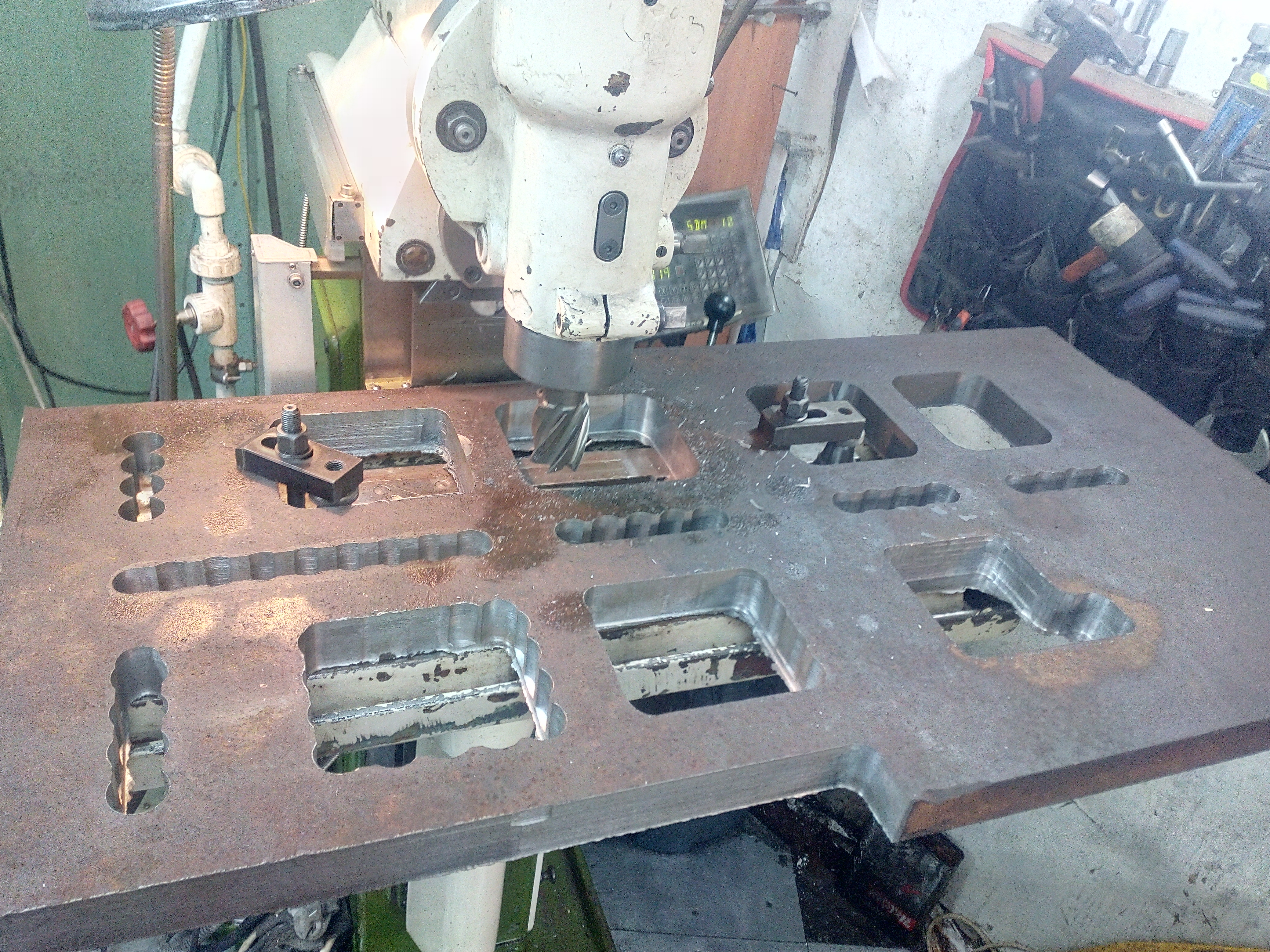

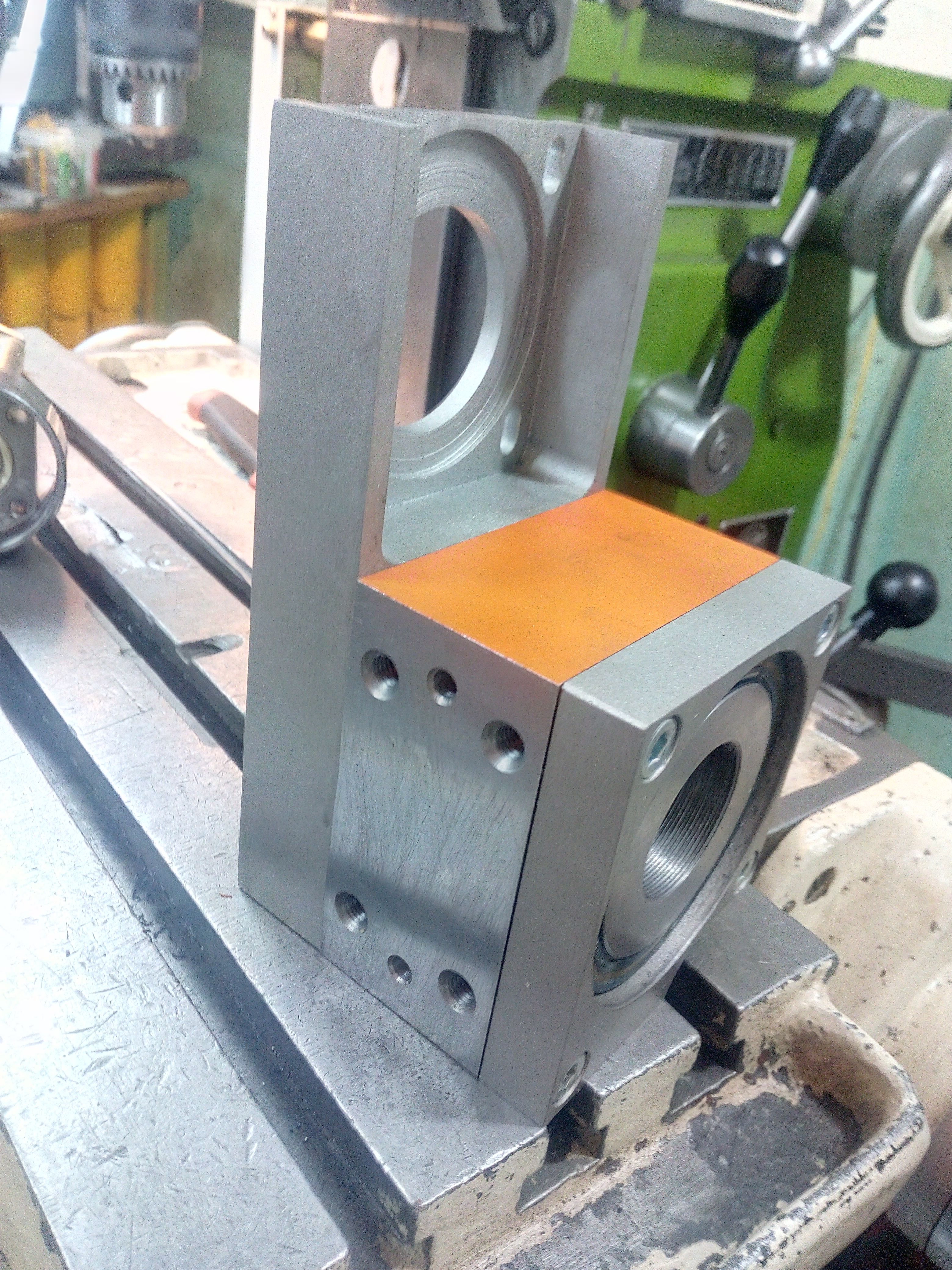

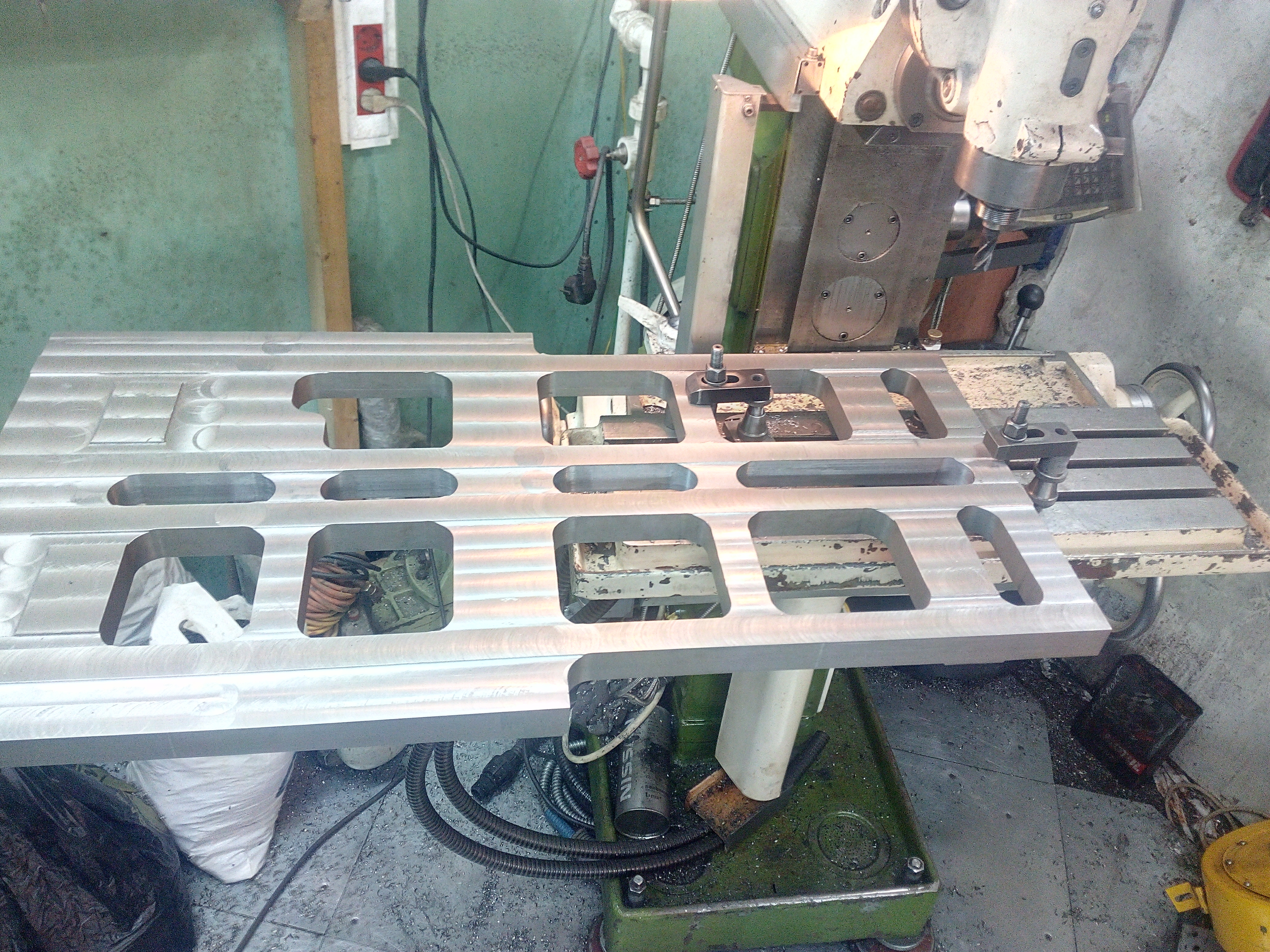

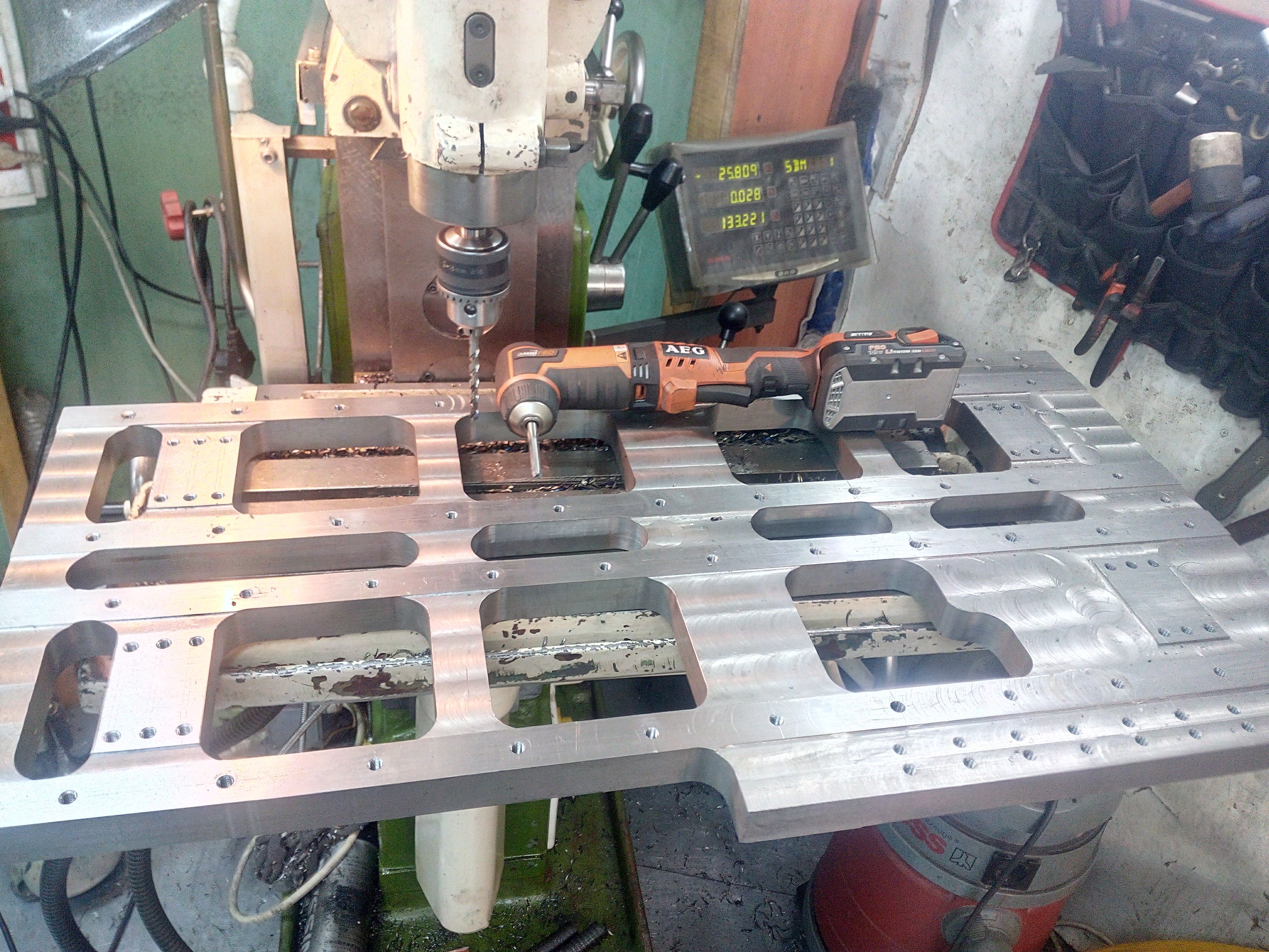

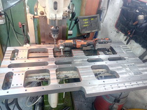

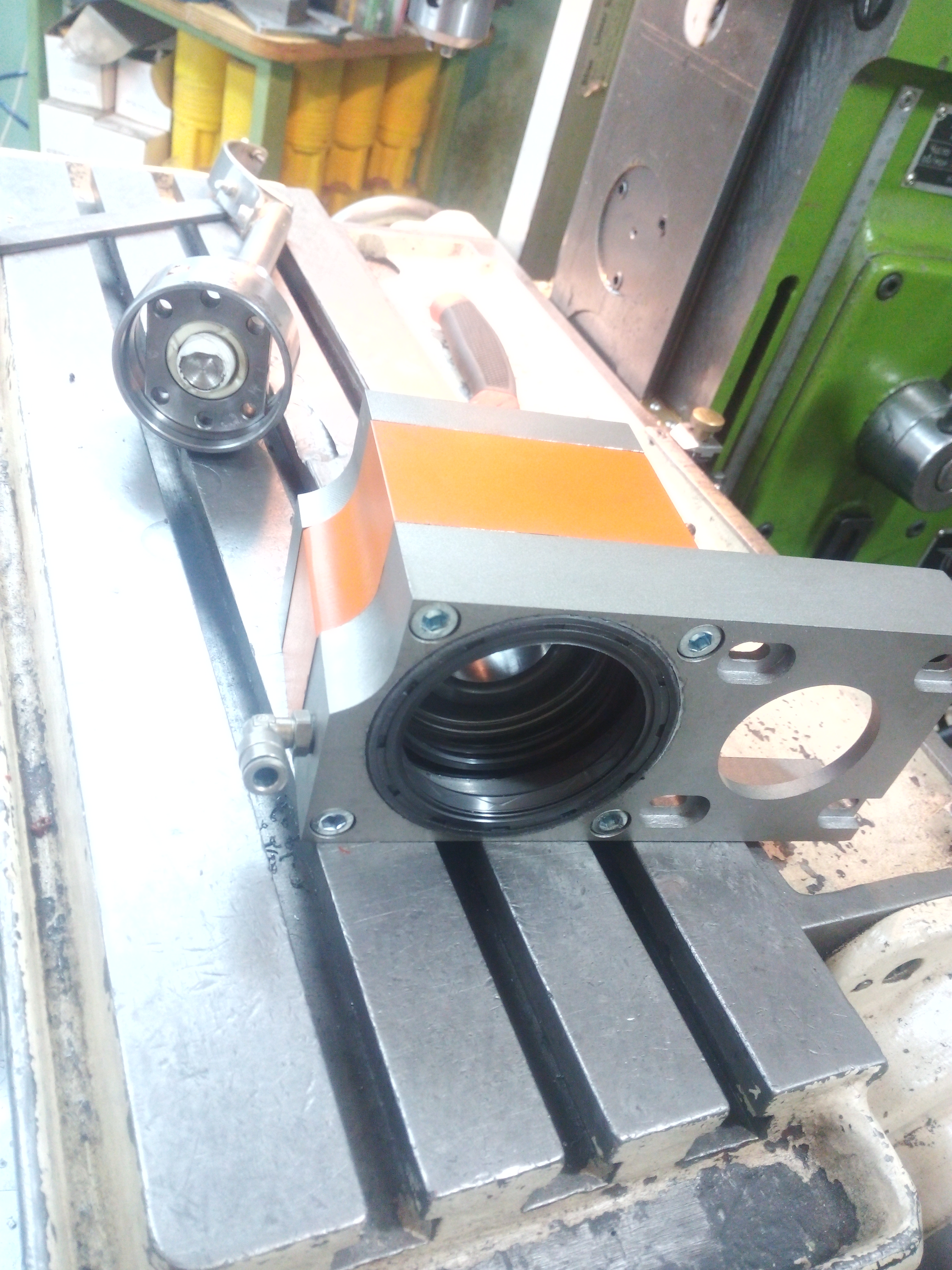

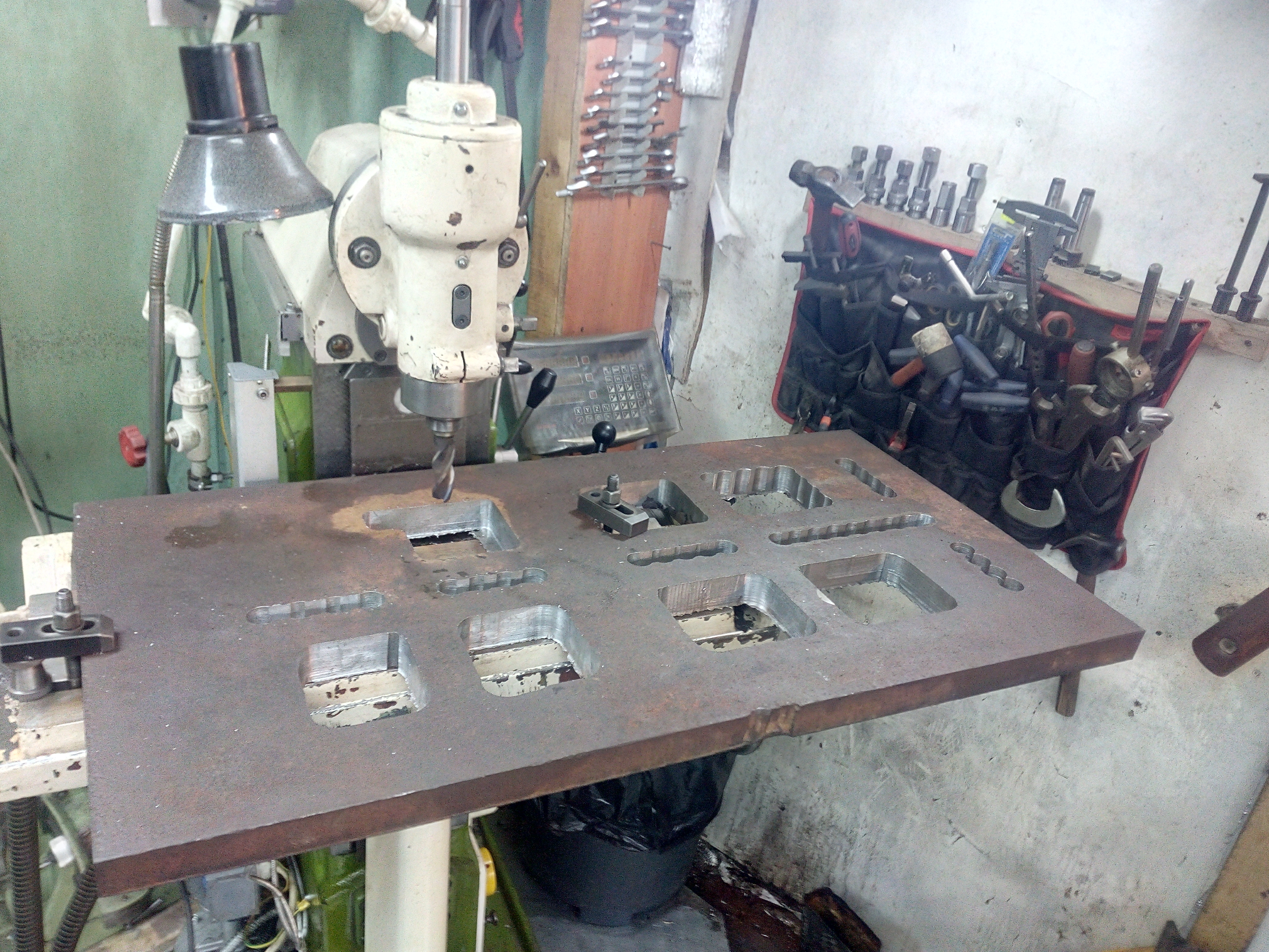

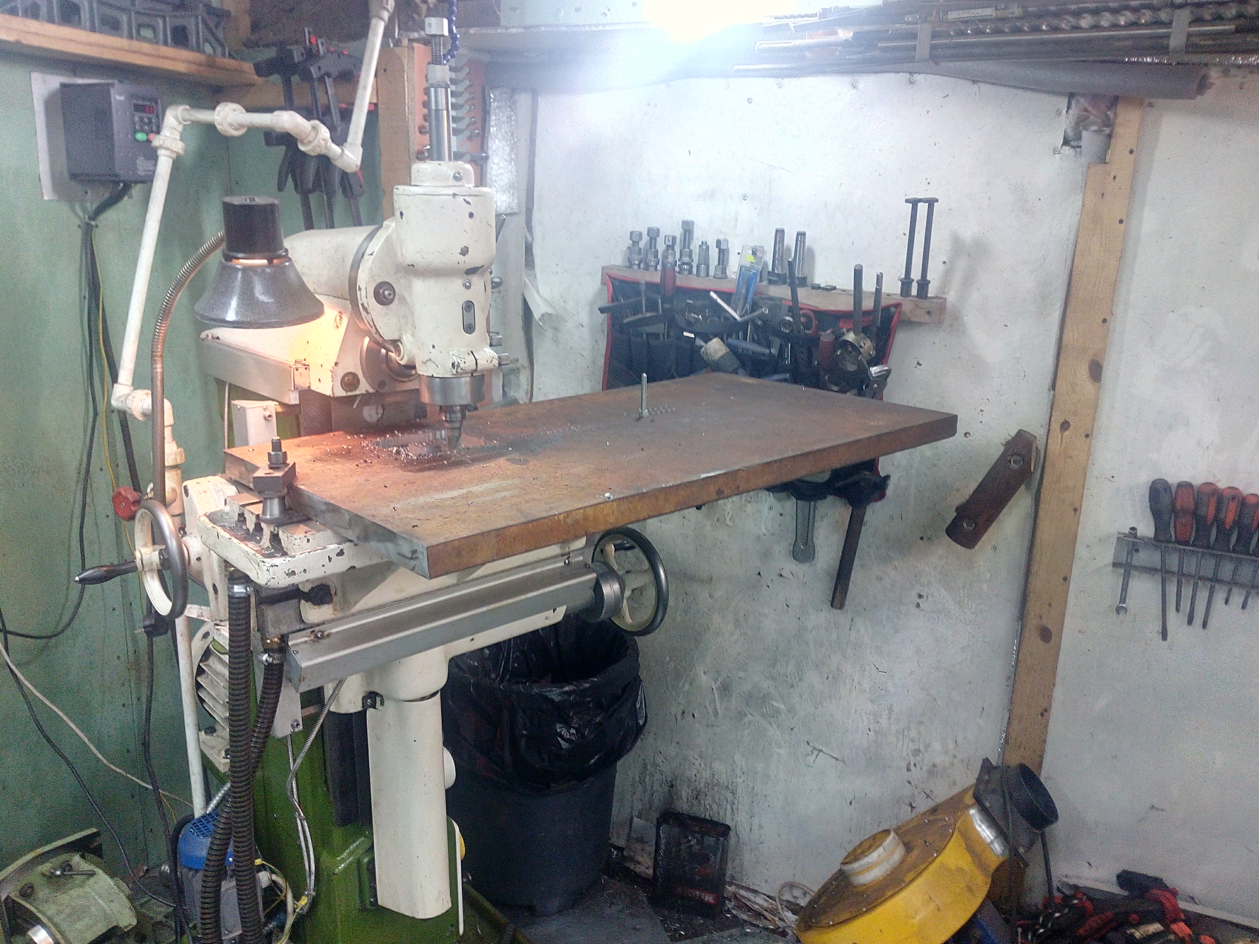

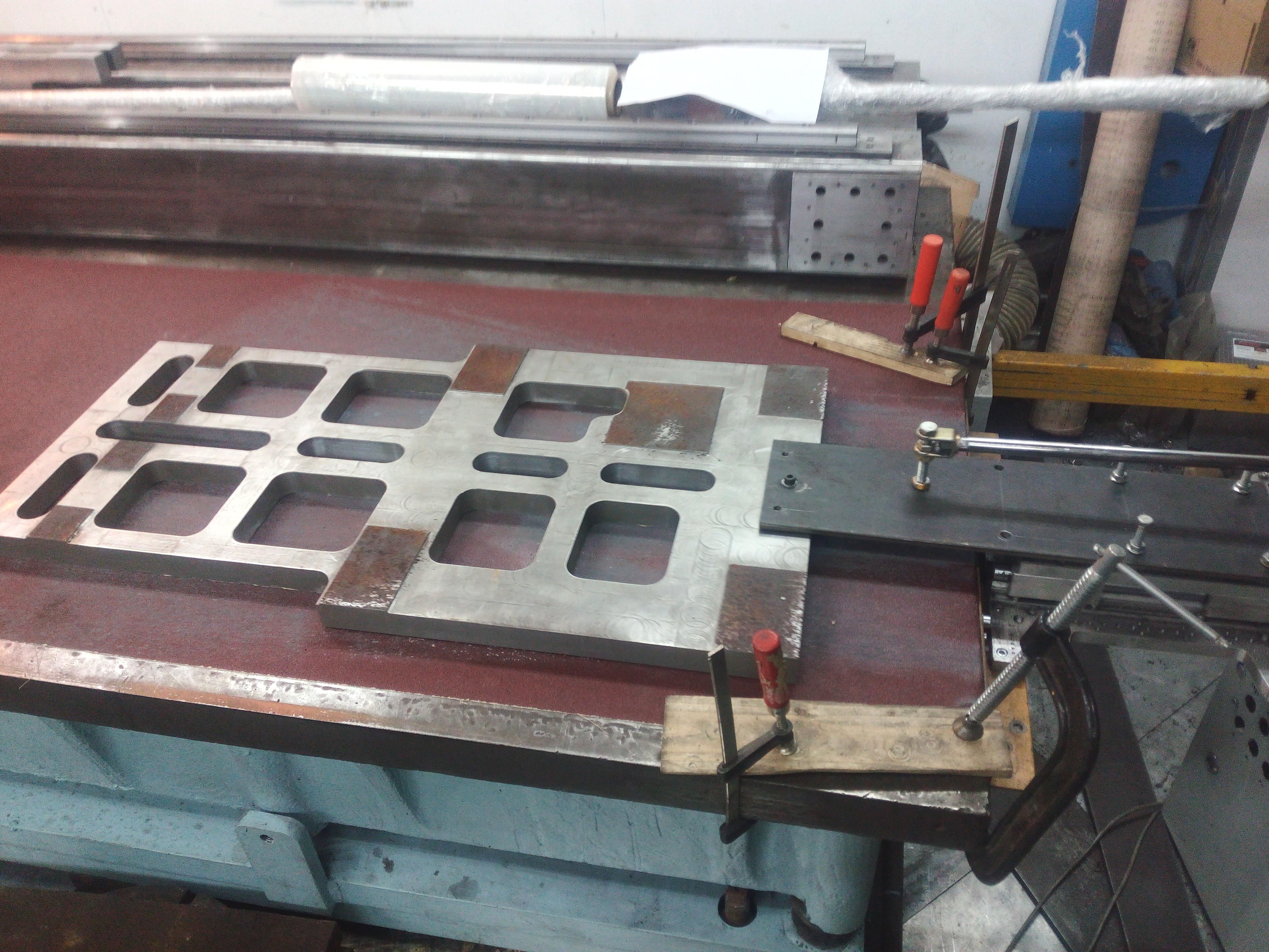

Еще одним не совсем обычным решением было изготовление двух осей Z - для установки двух шпинделей. Ход по оси Z 550мм, расстояние от балки до стола примерно 360мм.
Каретку оси X (на которой будут установлены две оси Z) обработать было не легко. Деталь имеет размеры 900х480х32 (а заготовка была 950х520х36) - пришлось обрабатывать самостоятельно на станке 6В75 размер рабочего поля которого значительно меньше этой детали (250х150мм). Многие могли бы сказать что это не возможно, но результат на фото:

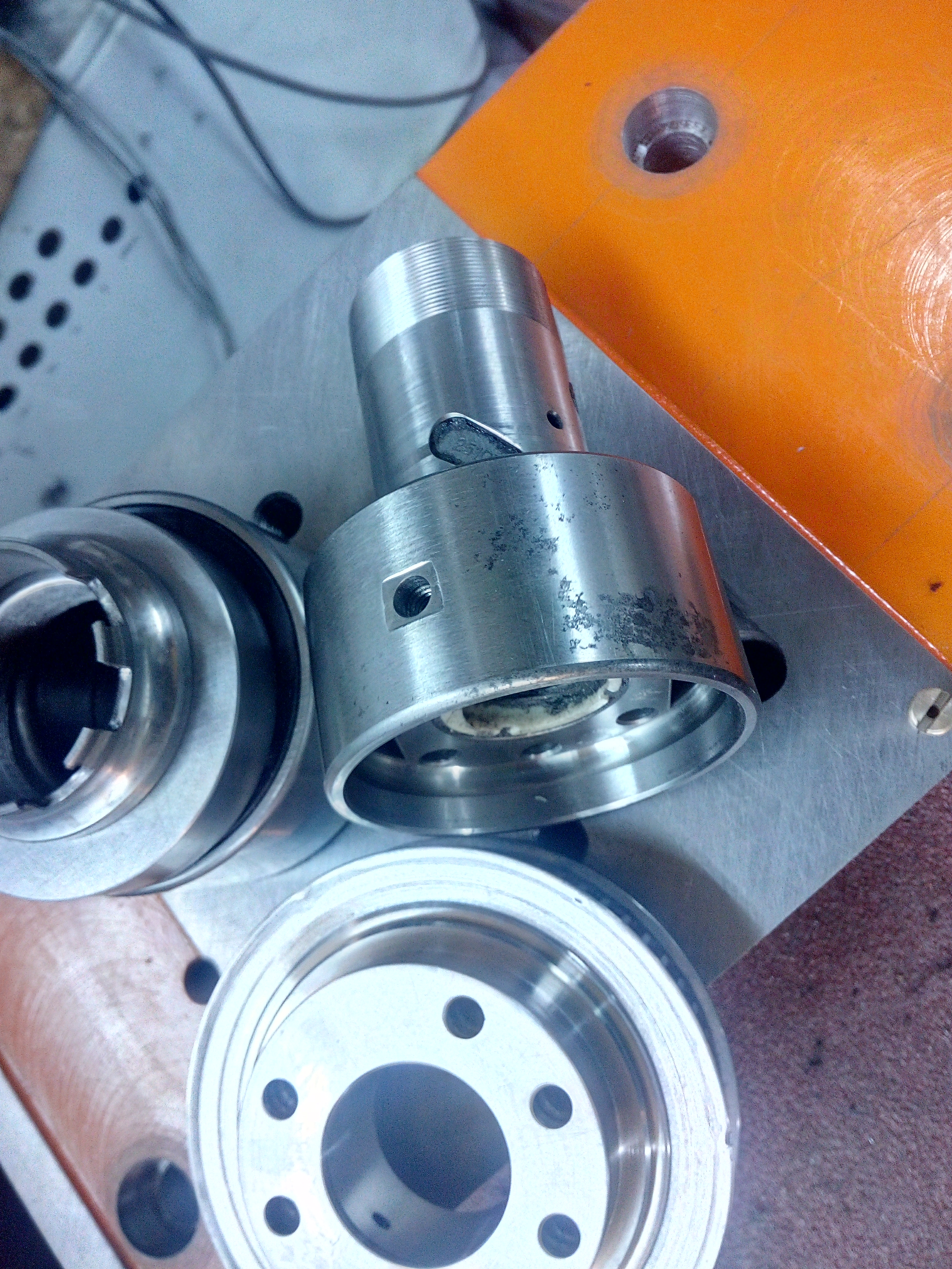

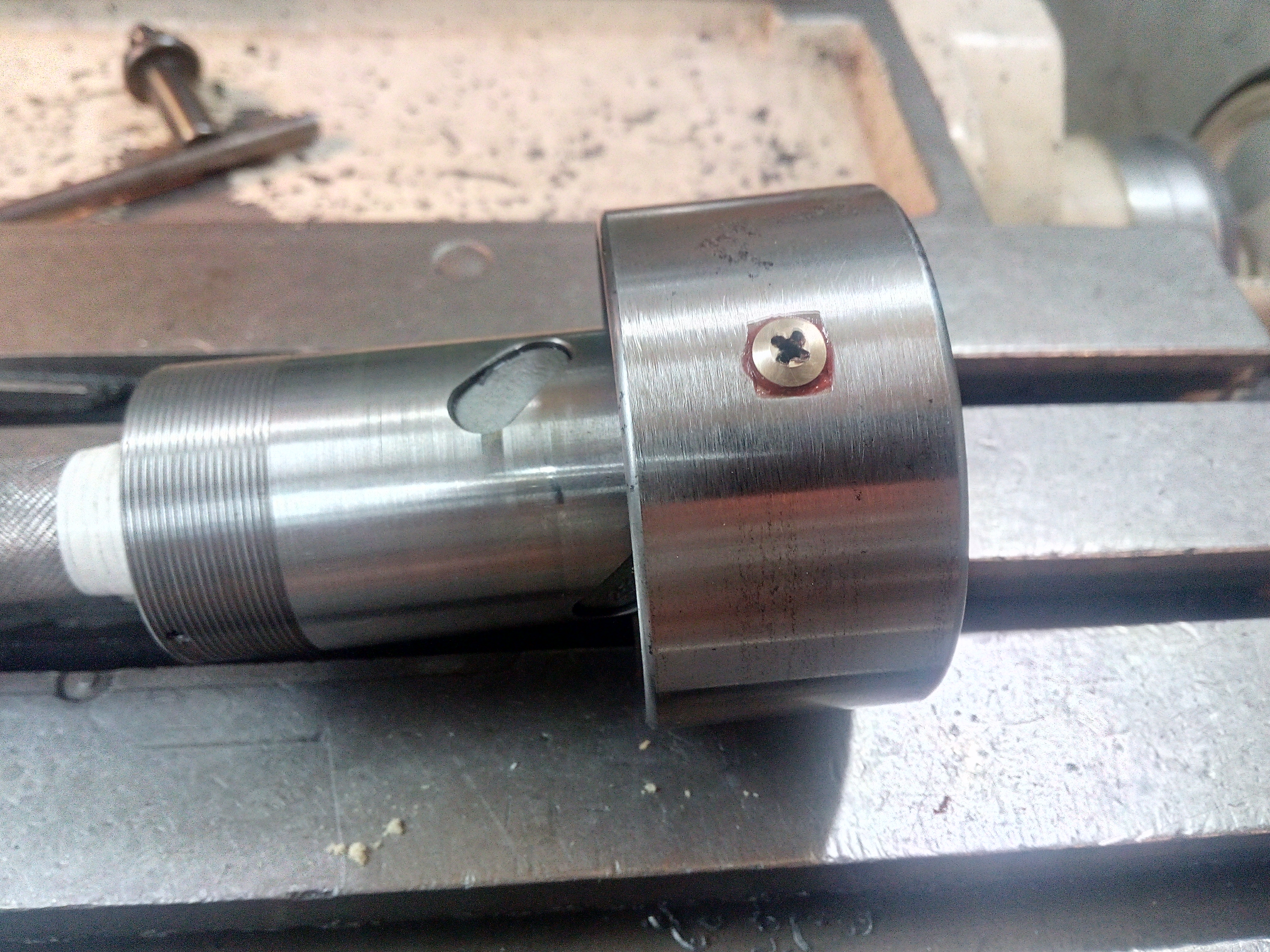

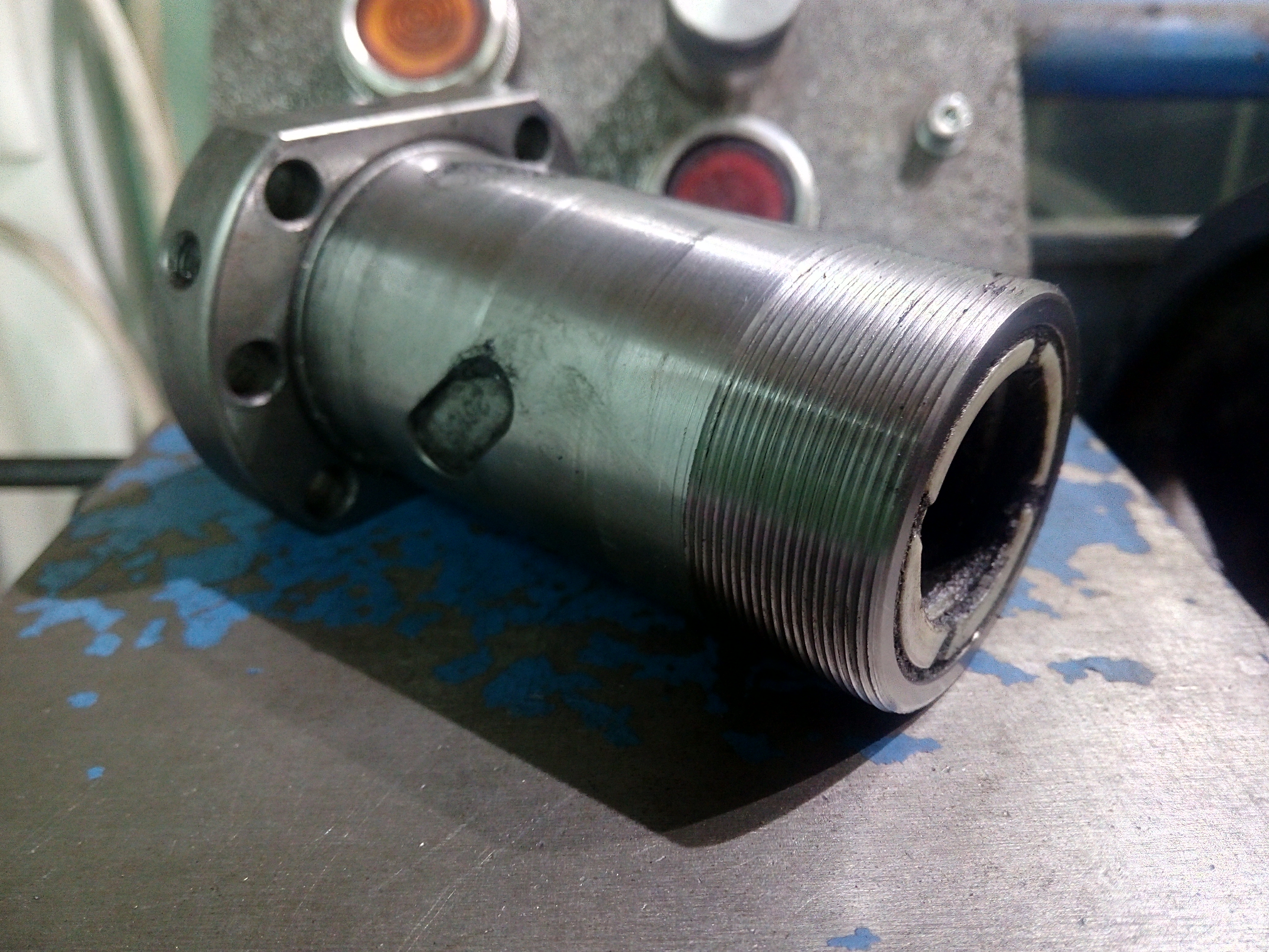

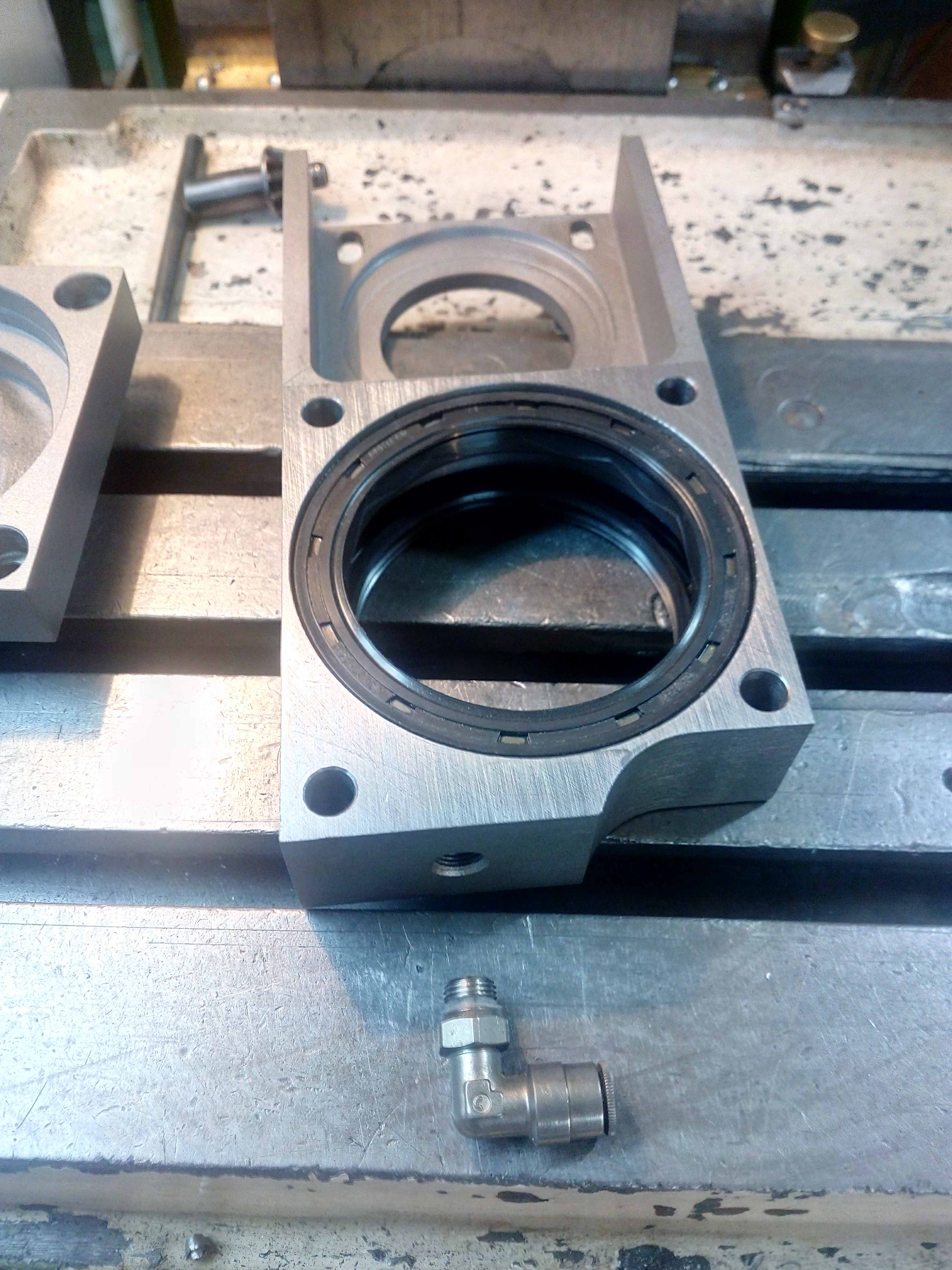

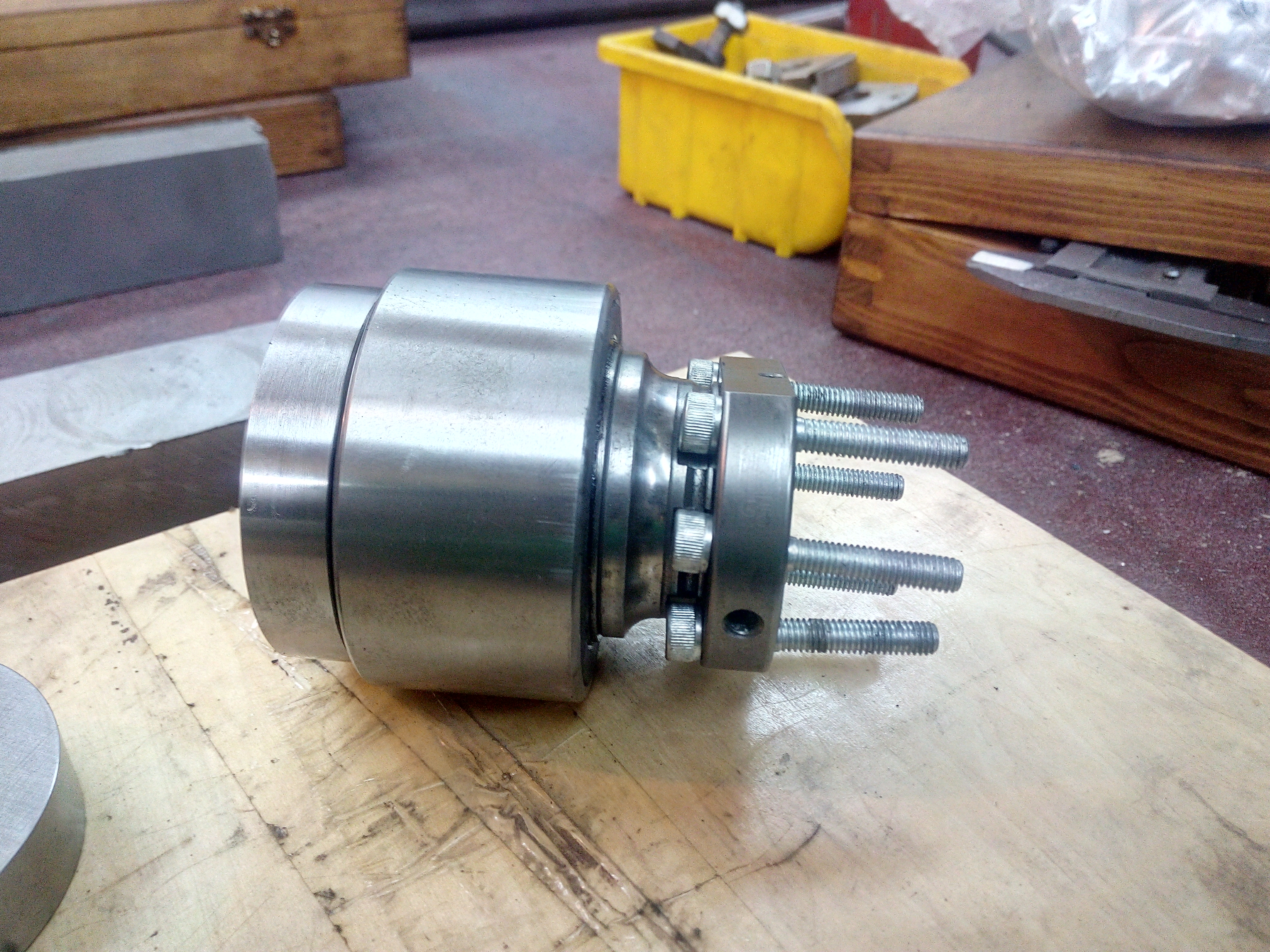

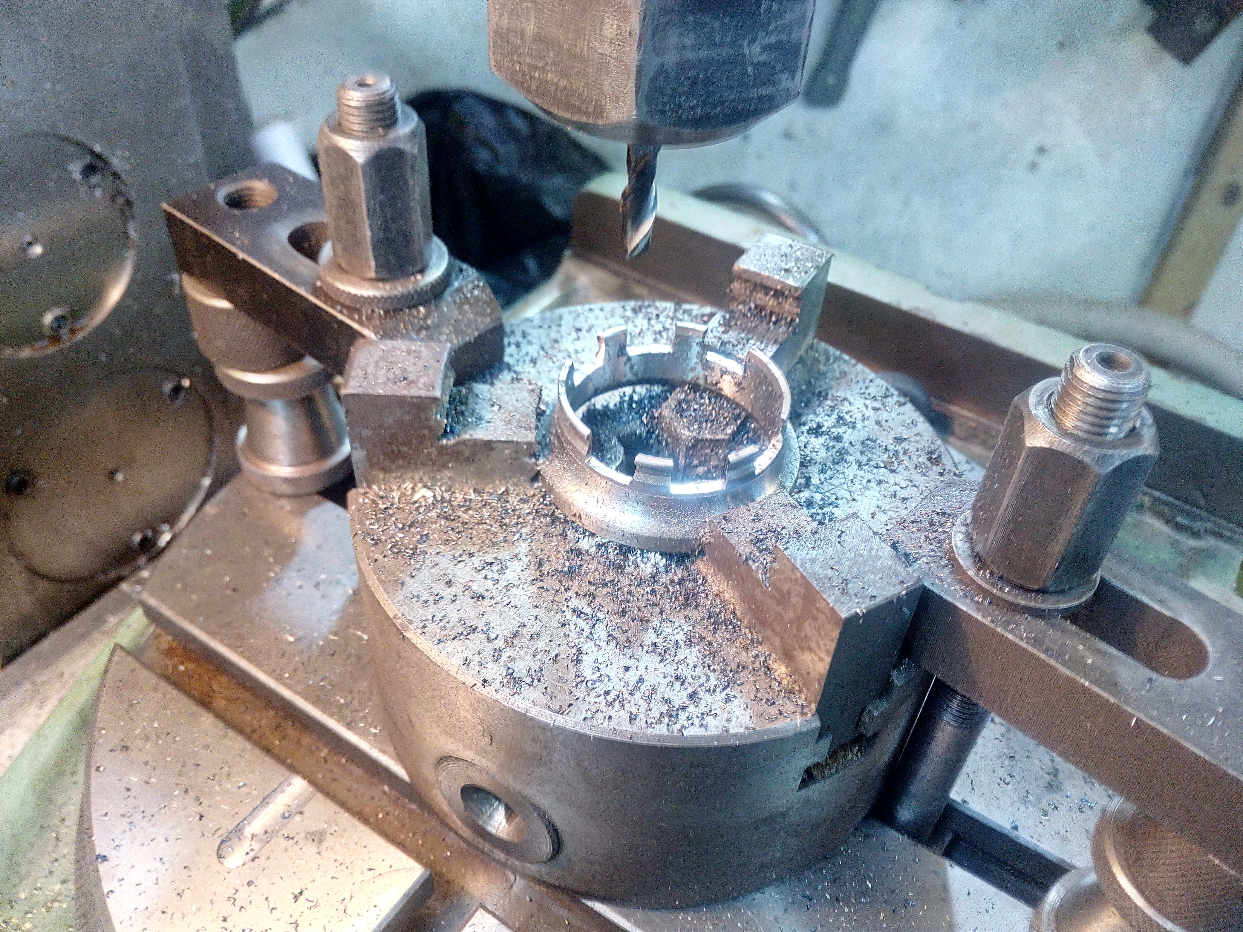

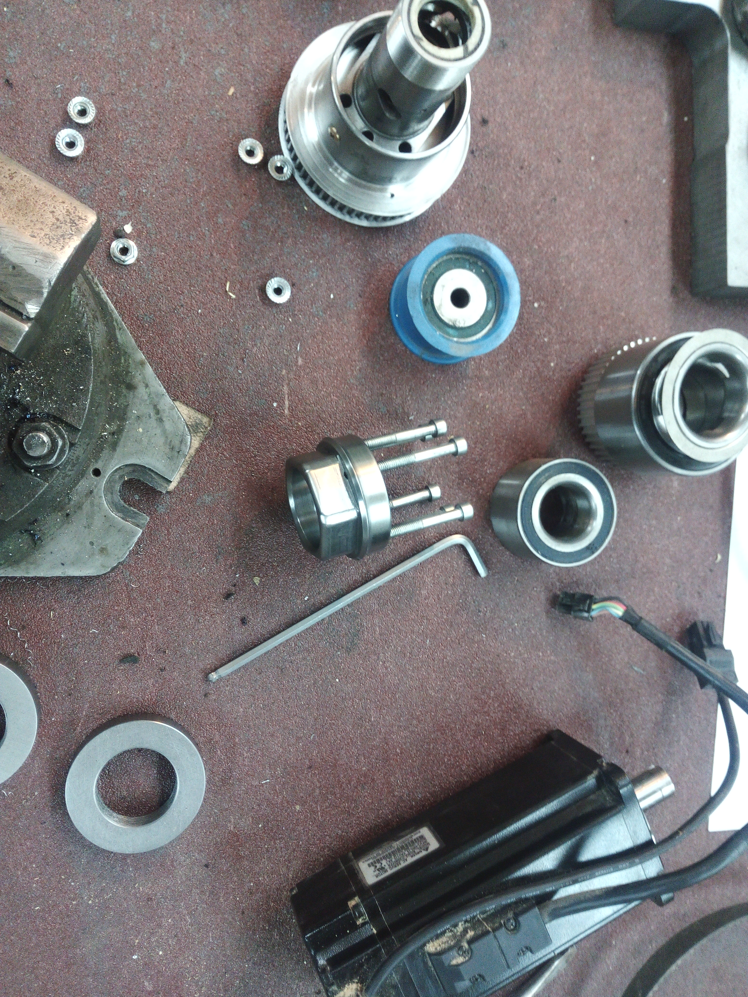

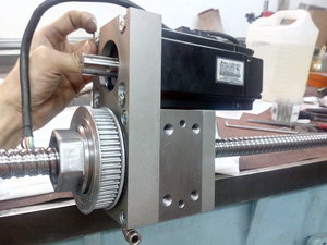

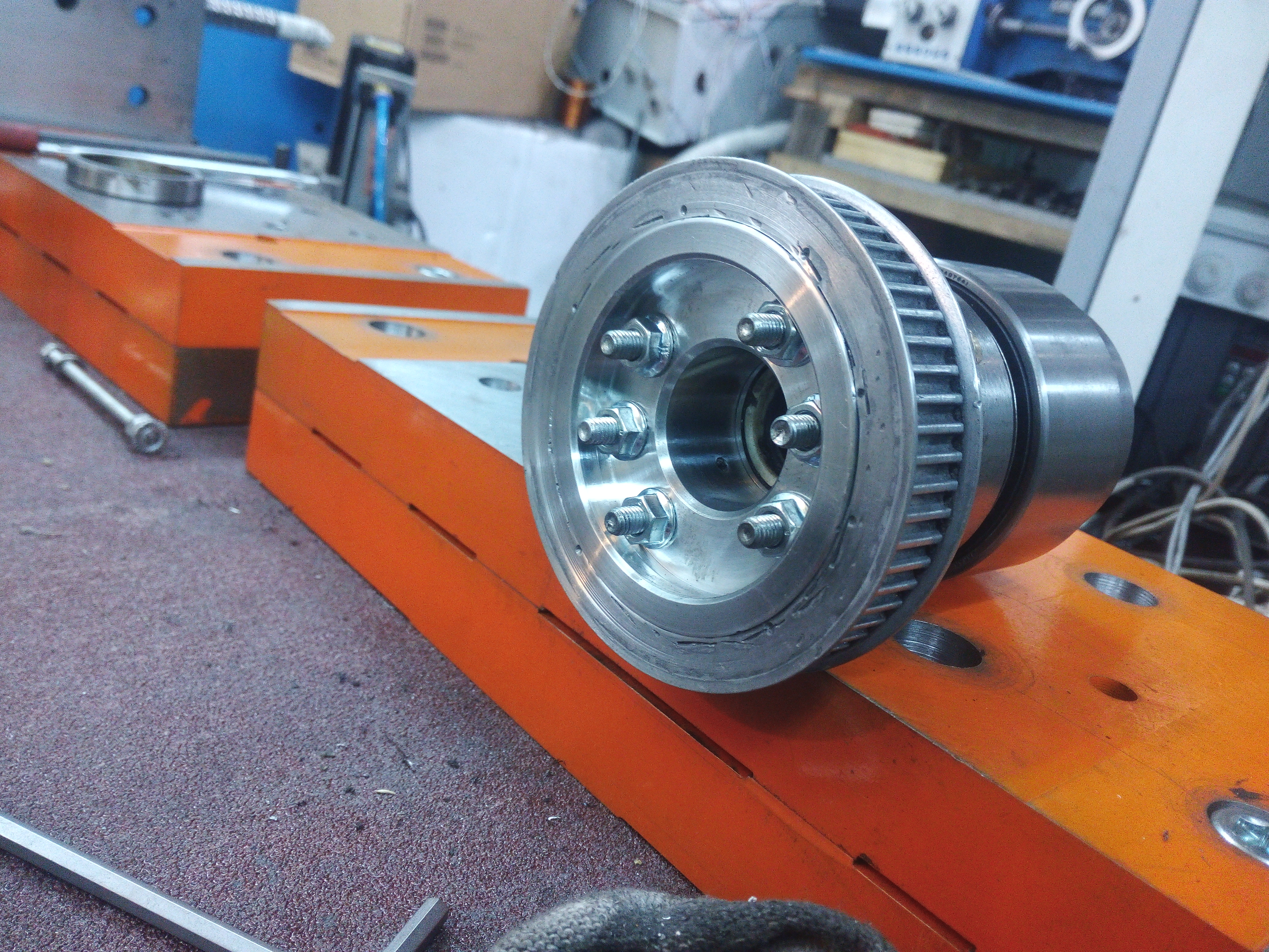

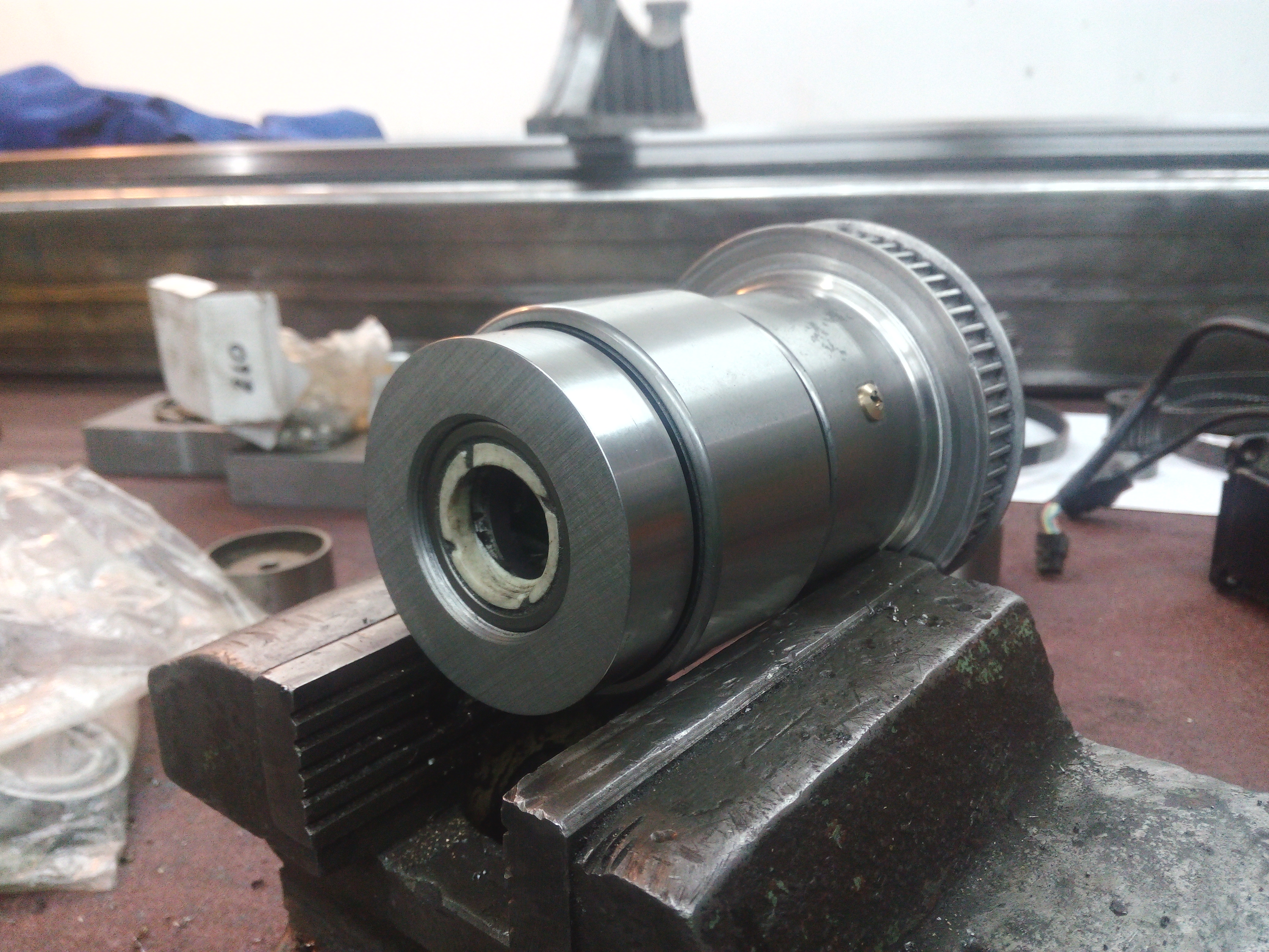

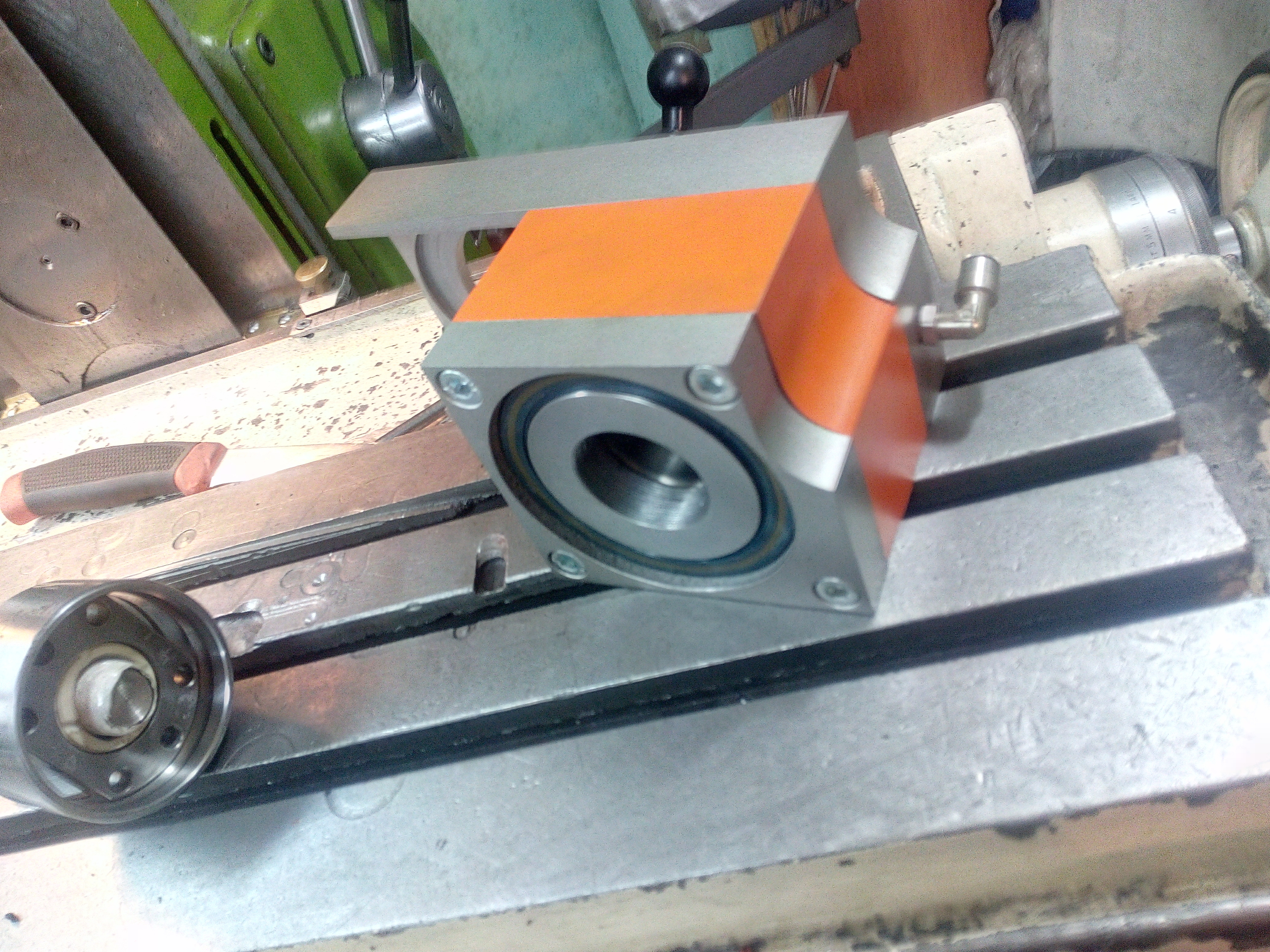

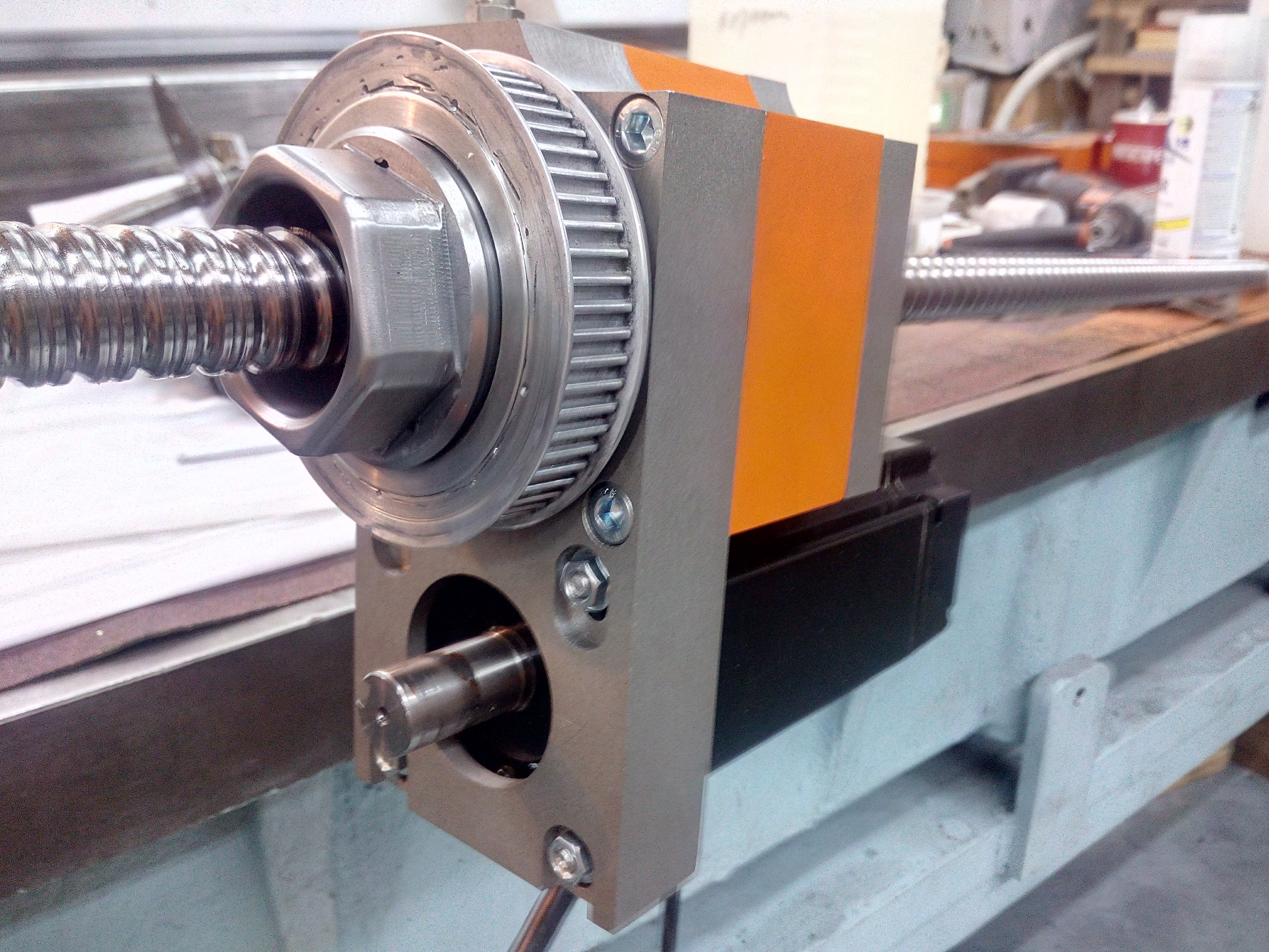

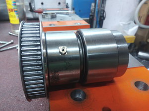

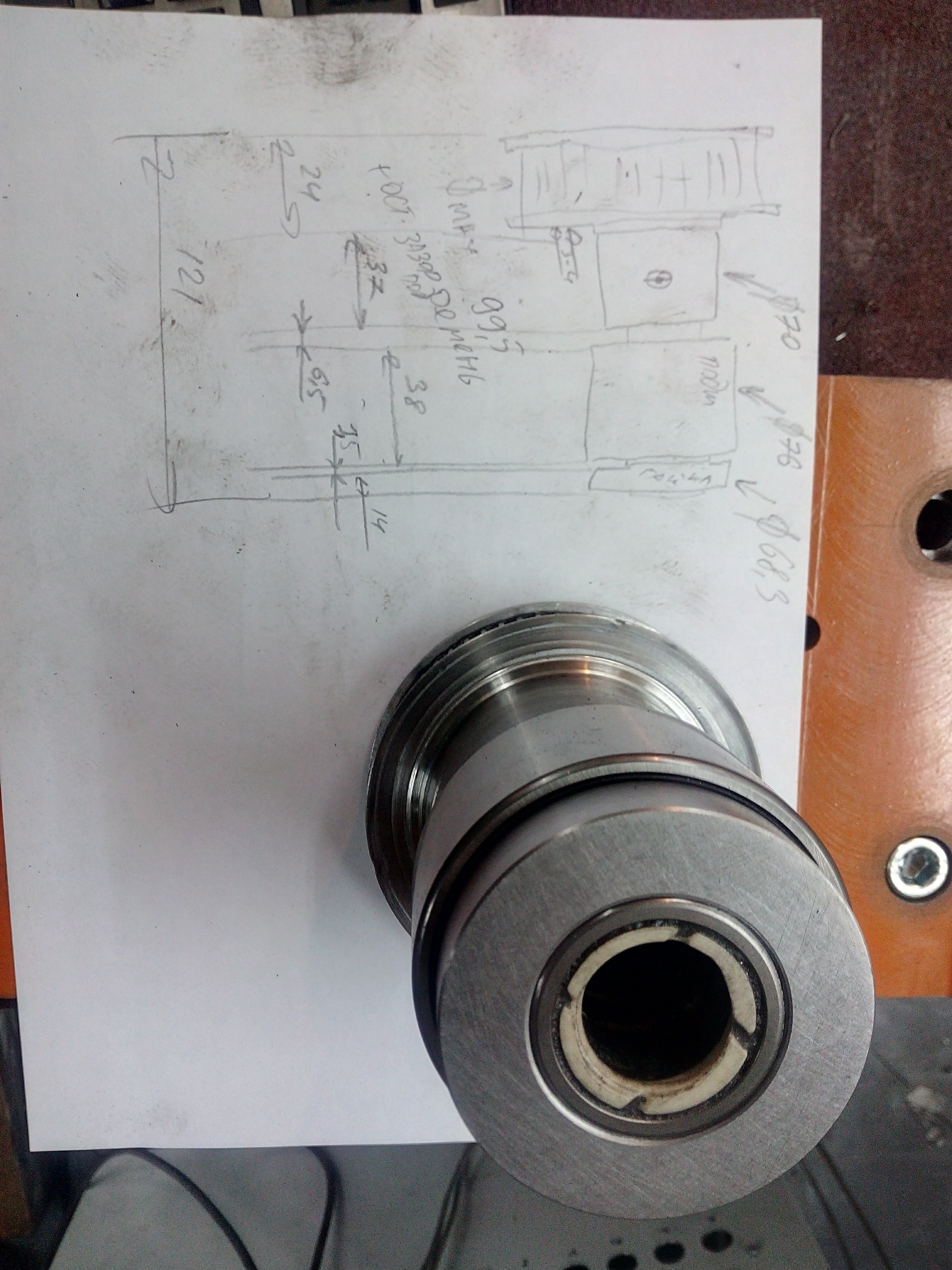

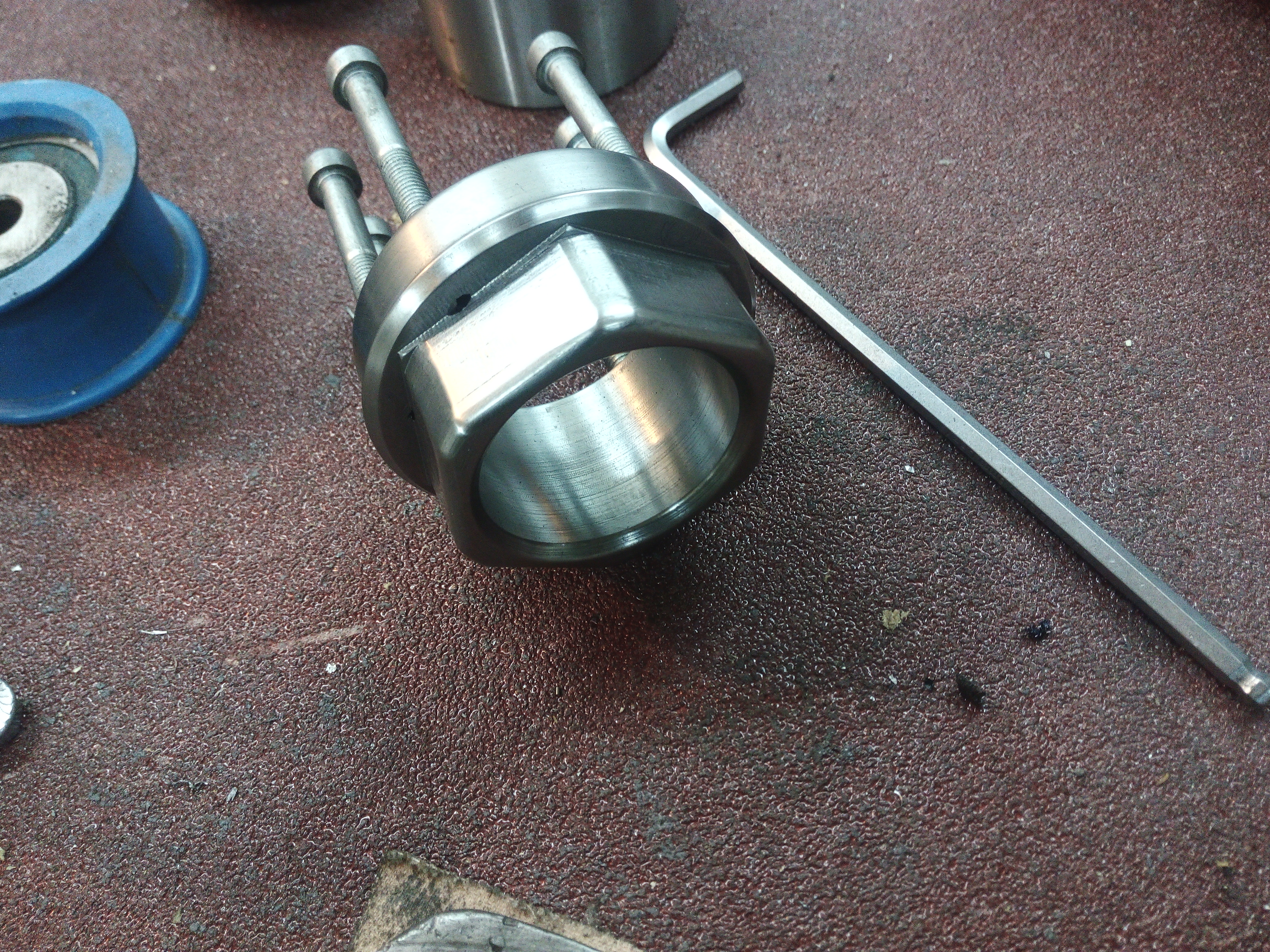

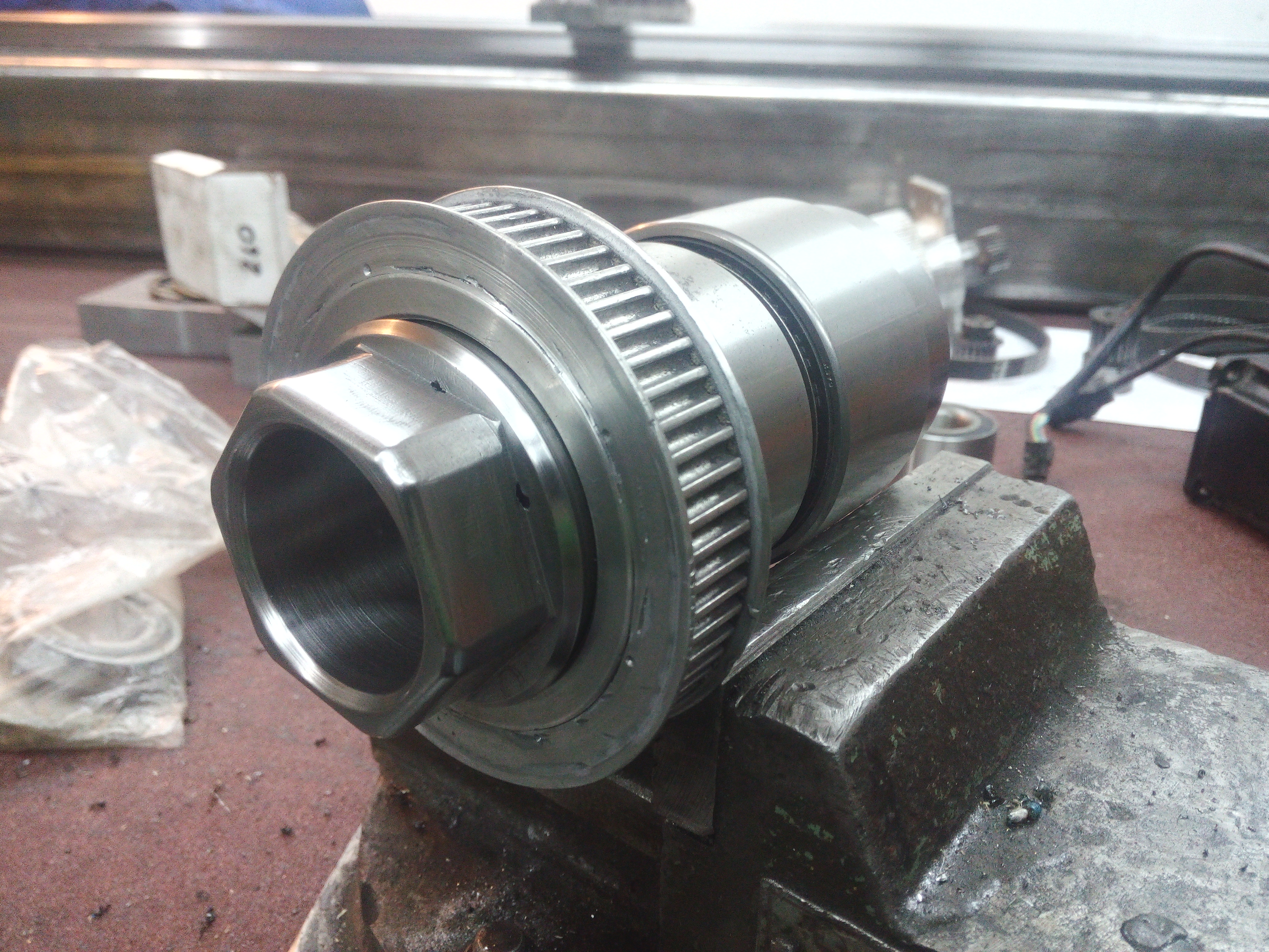

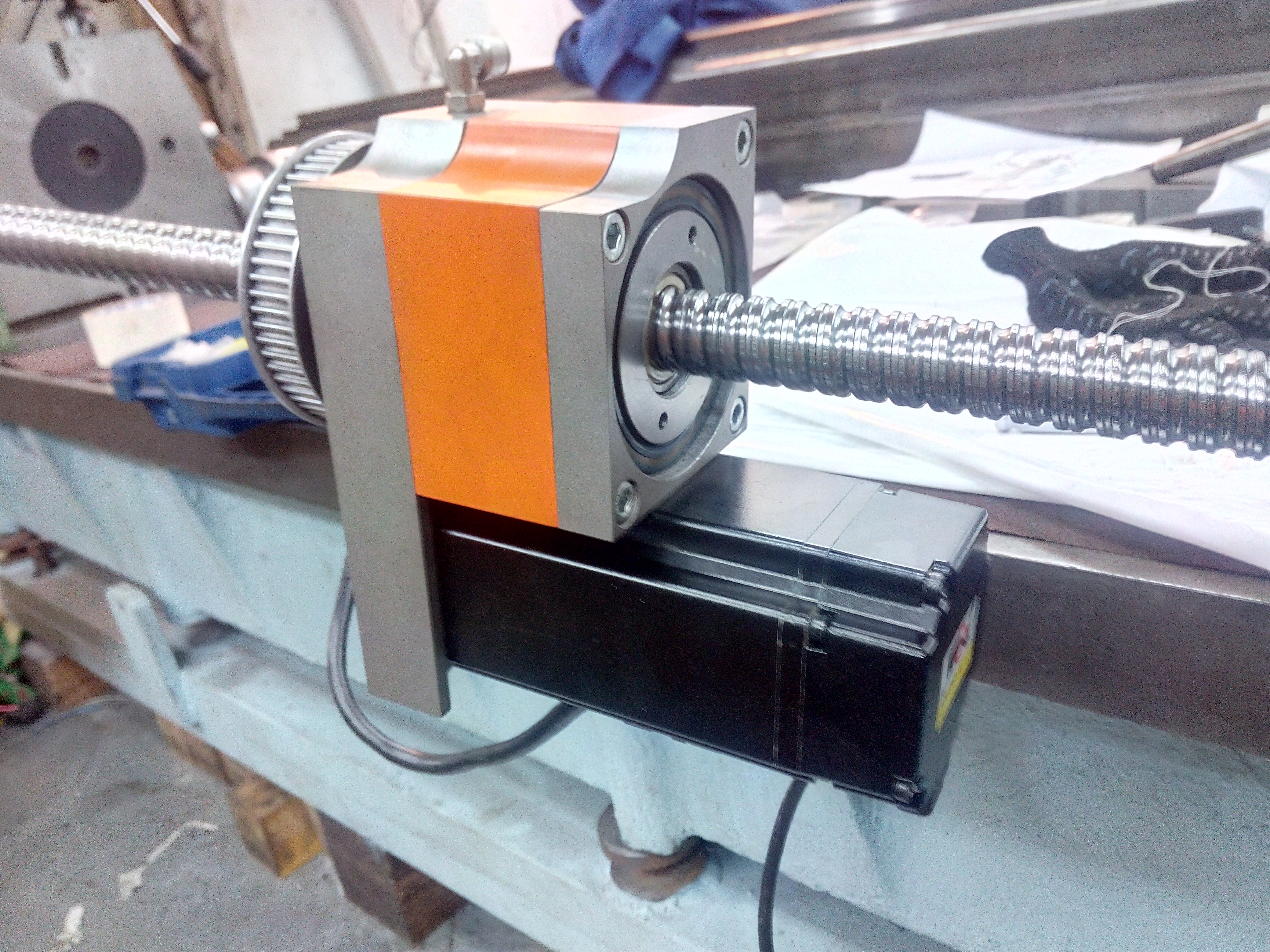

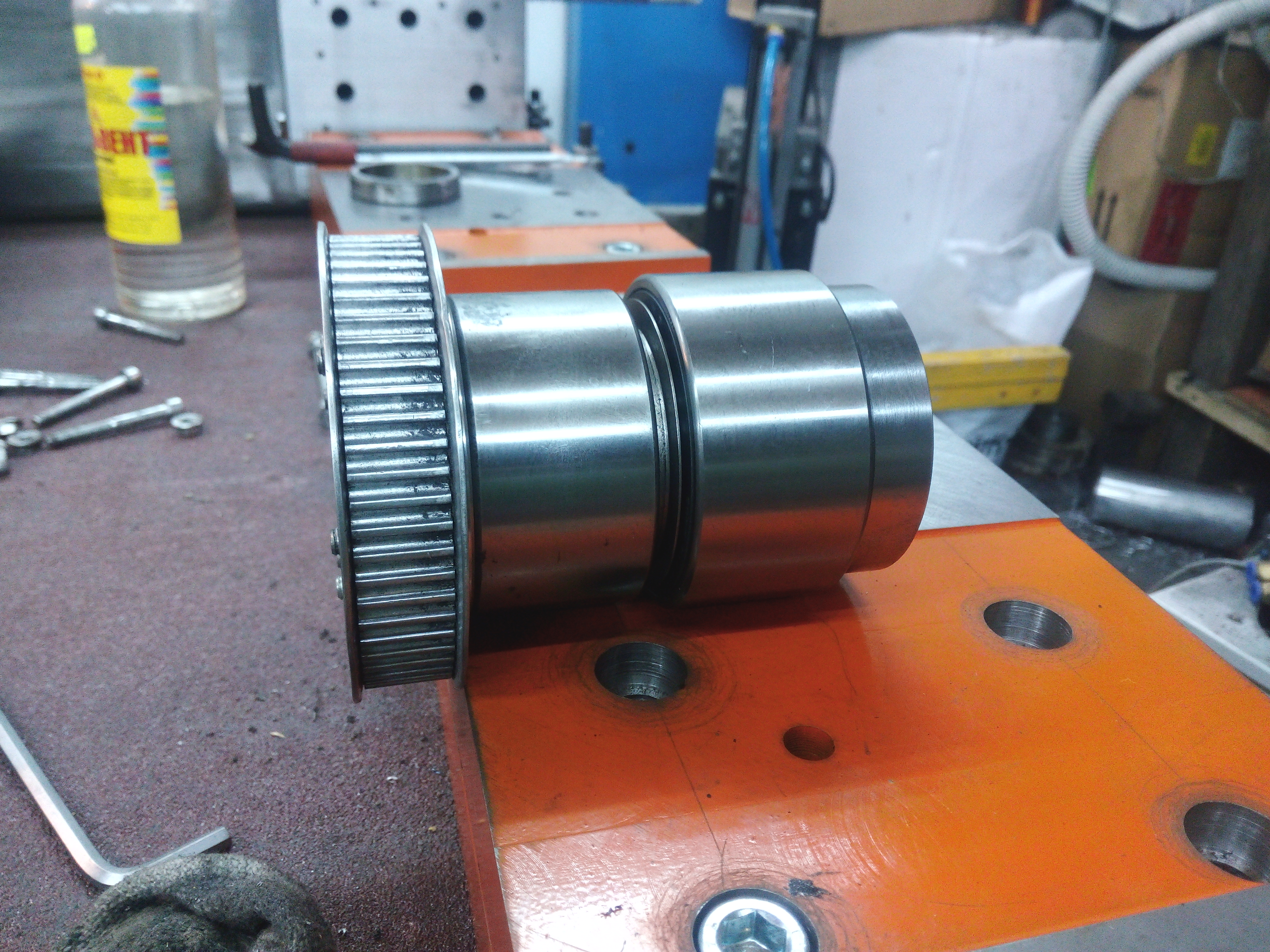

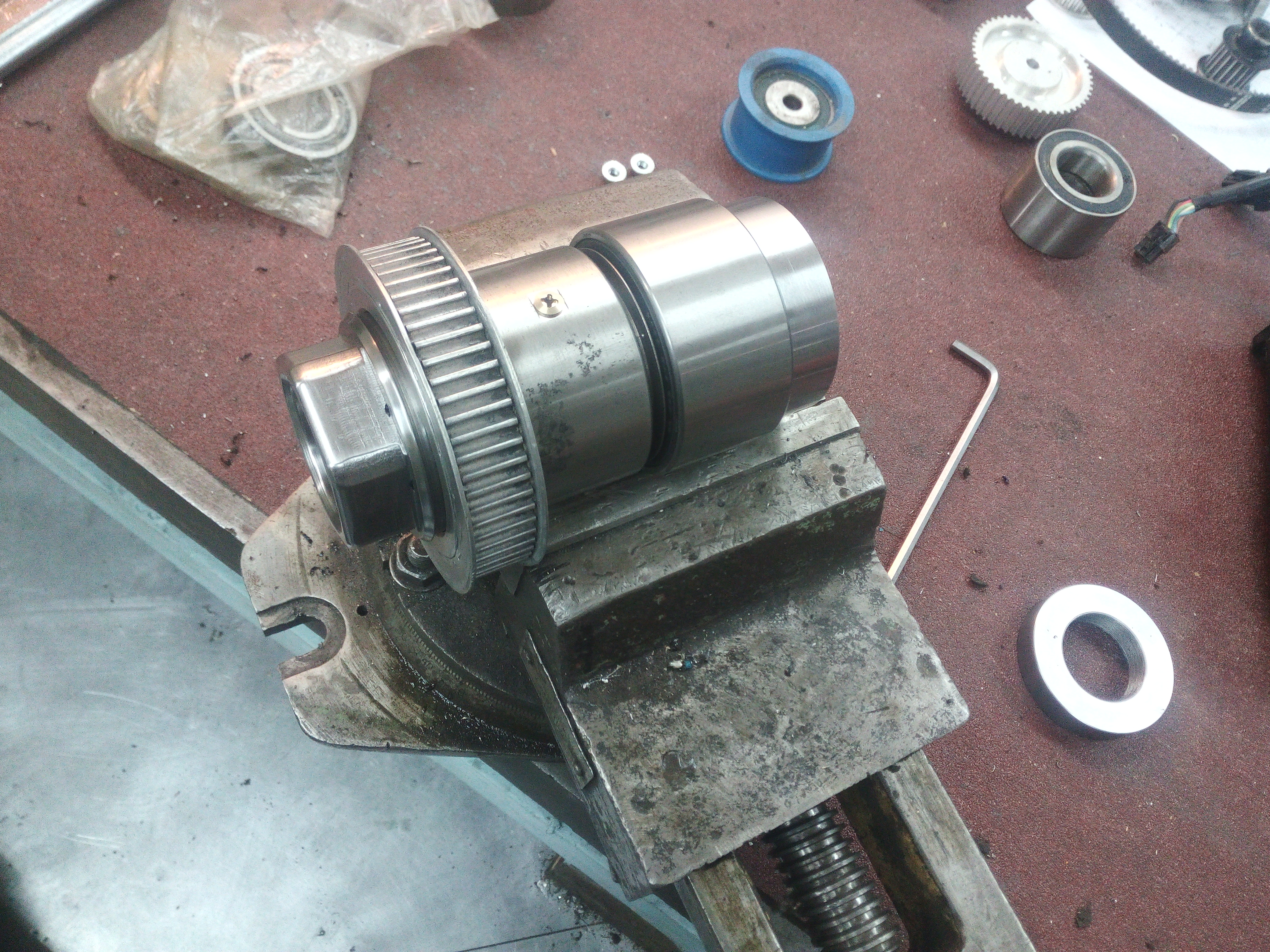

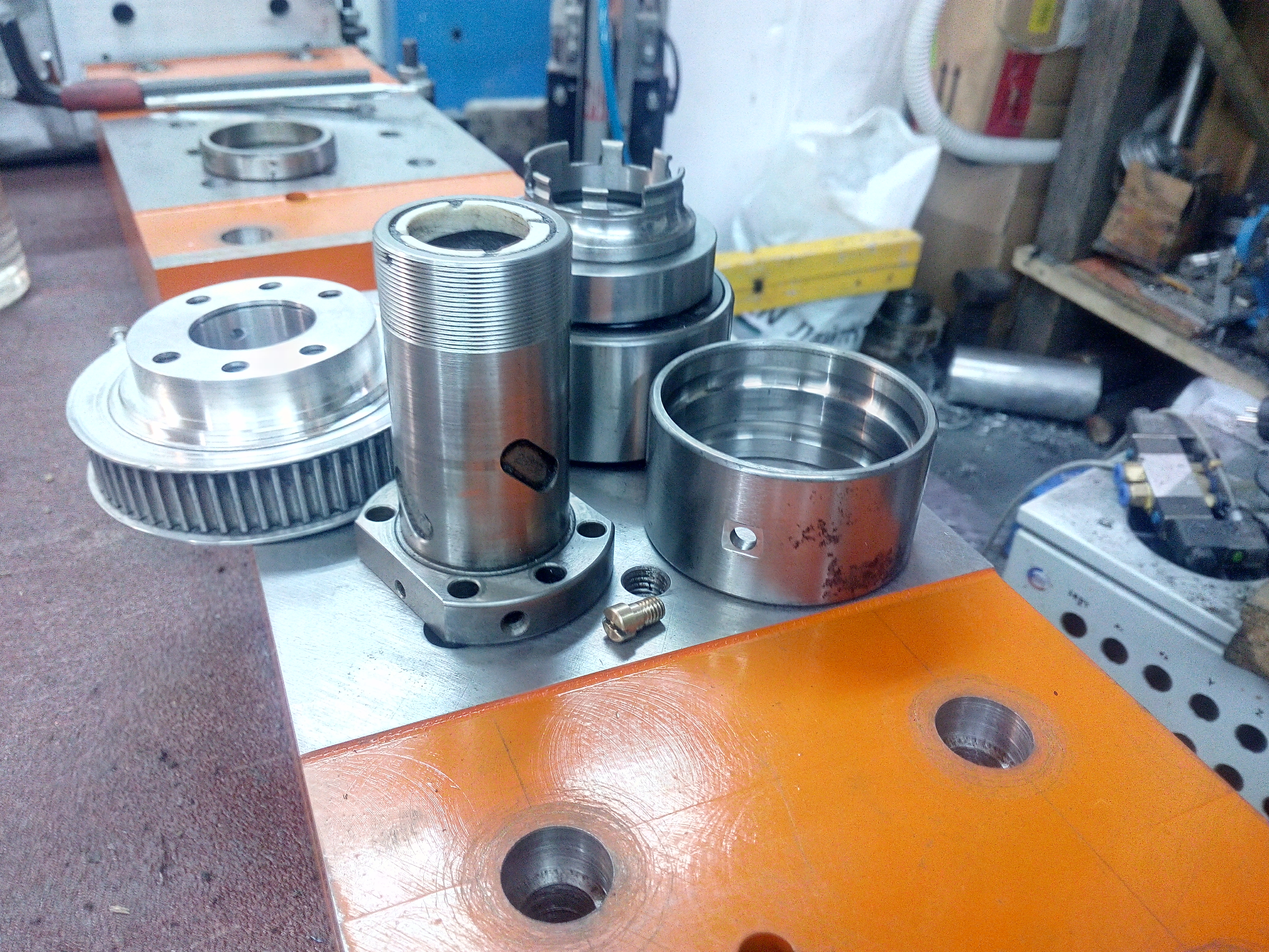

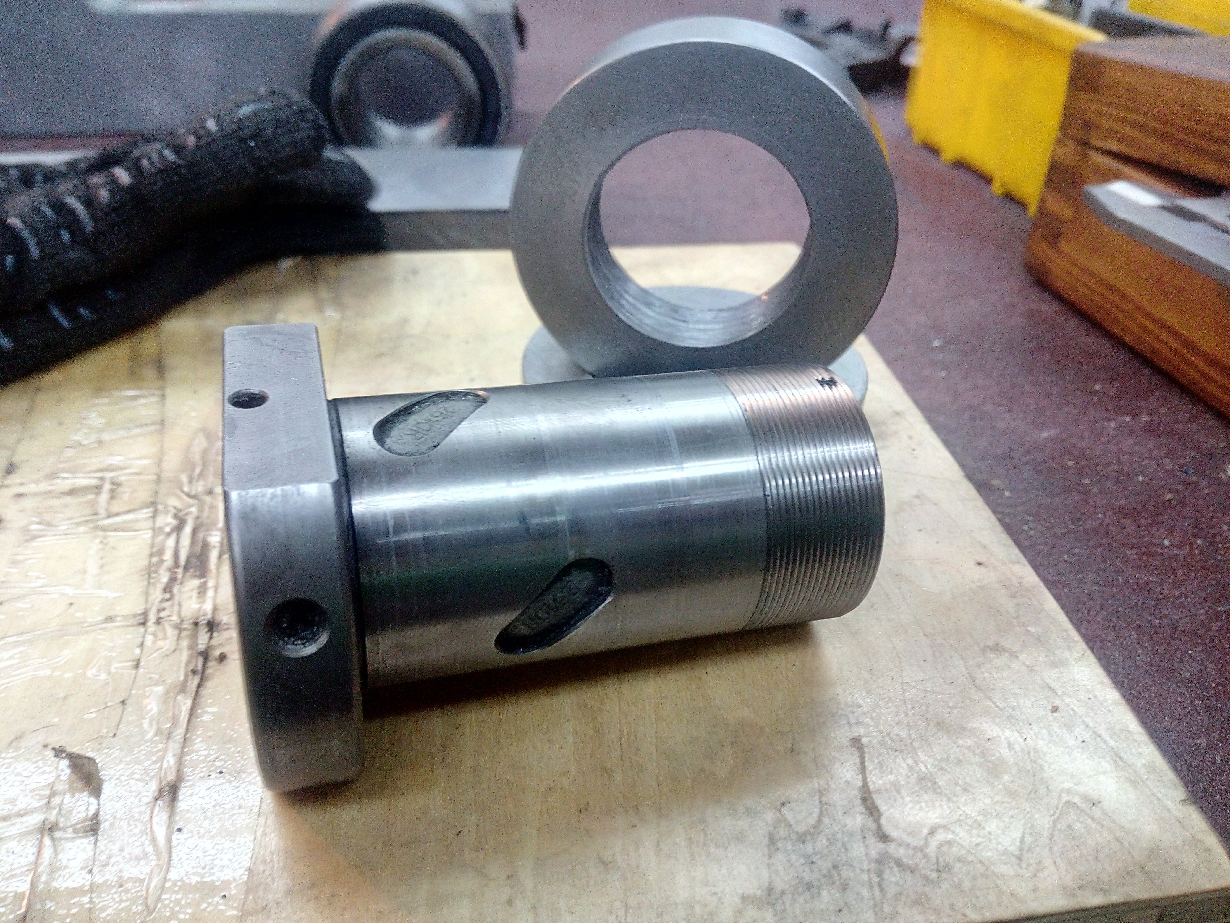

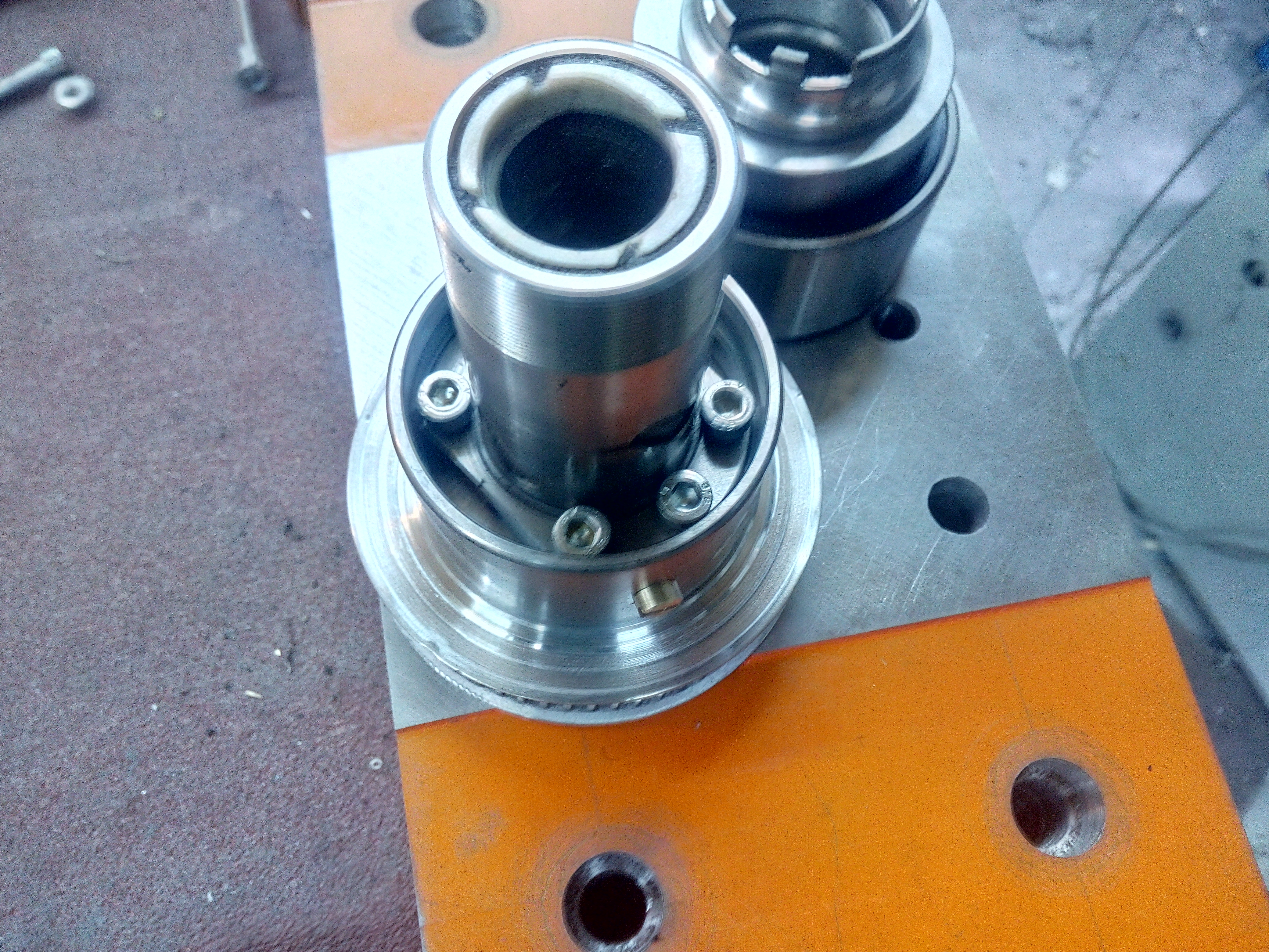

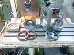

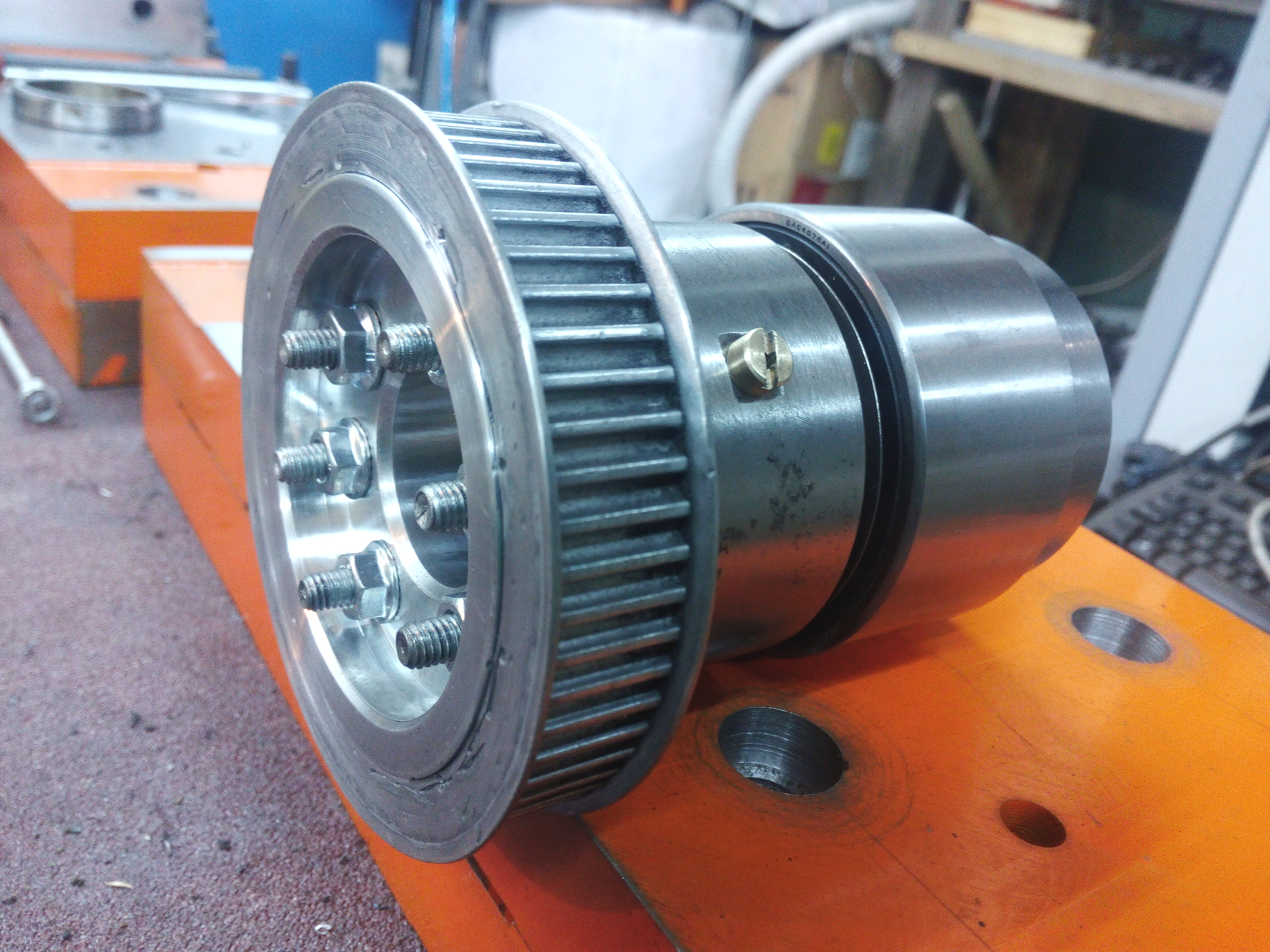

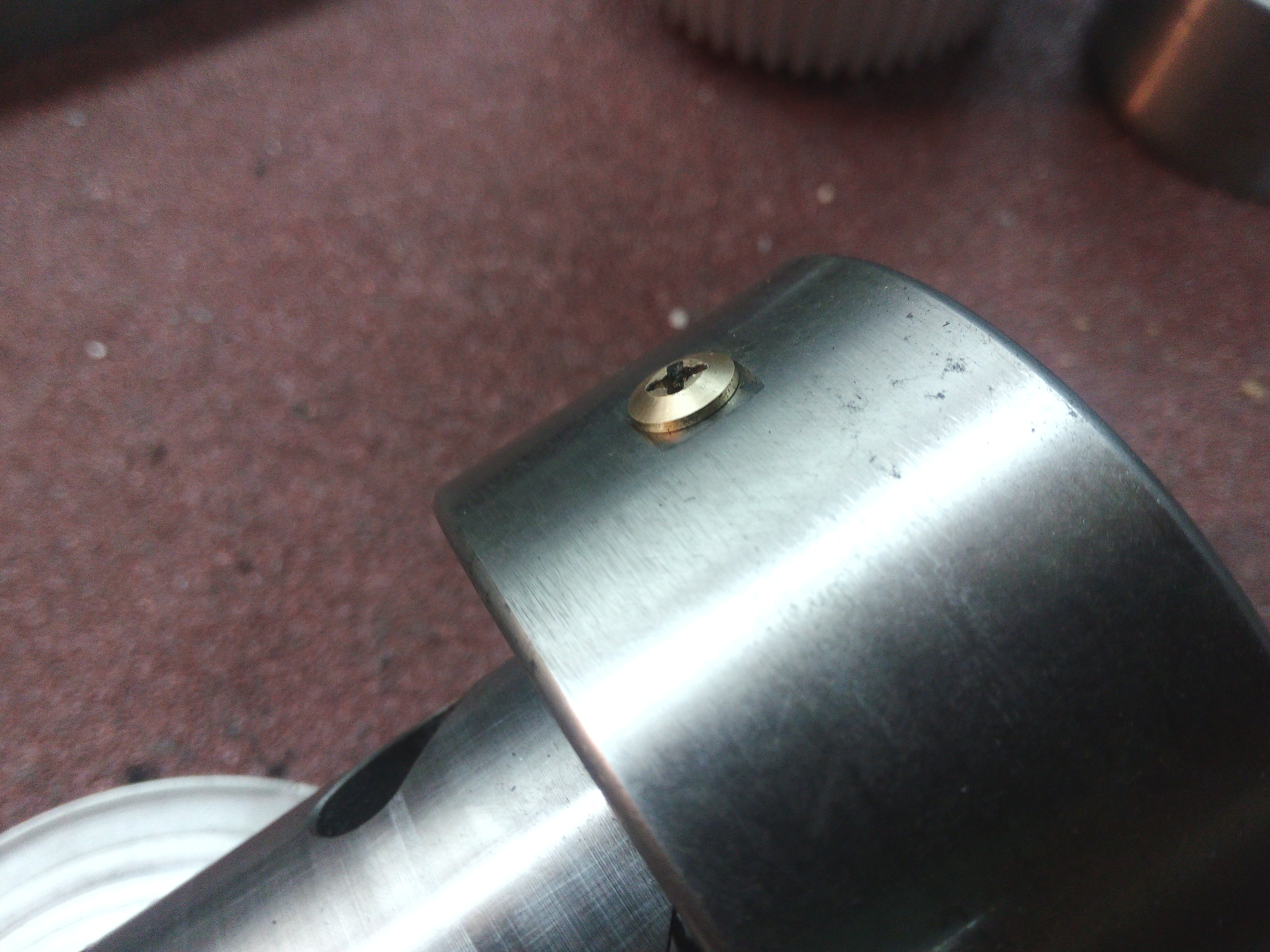

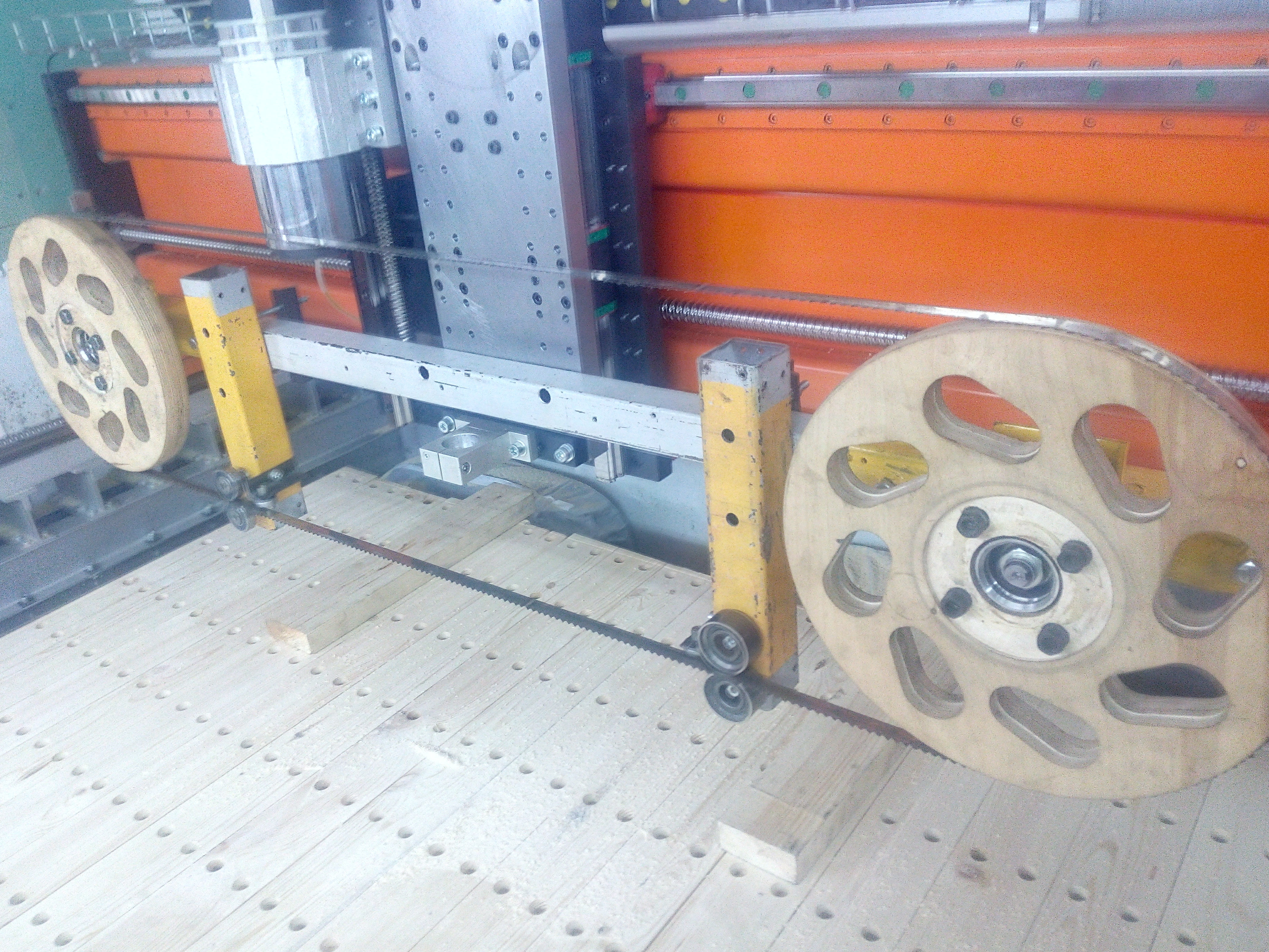

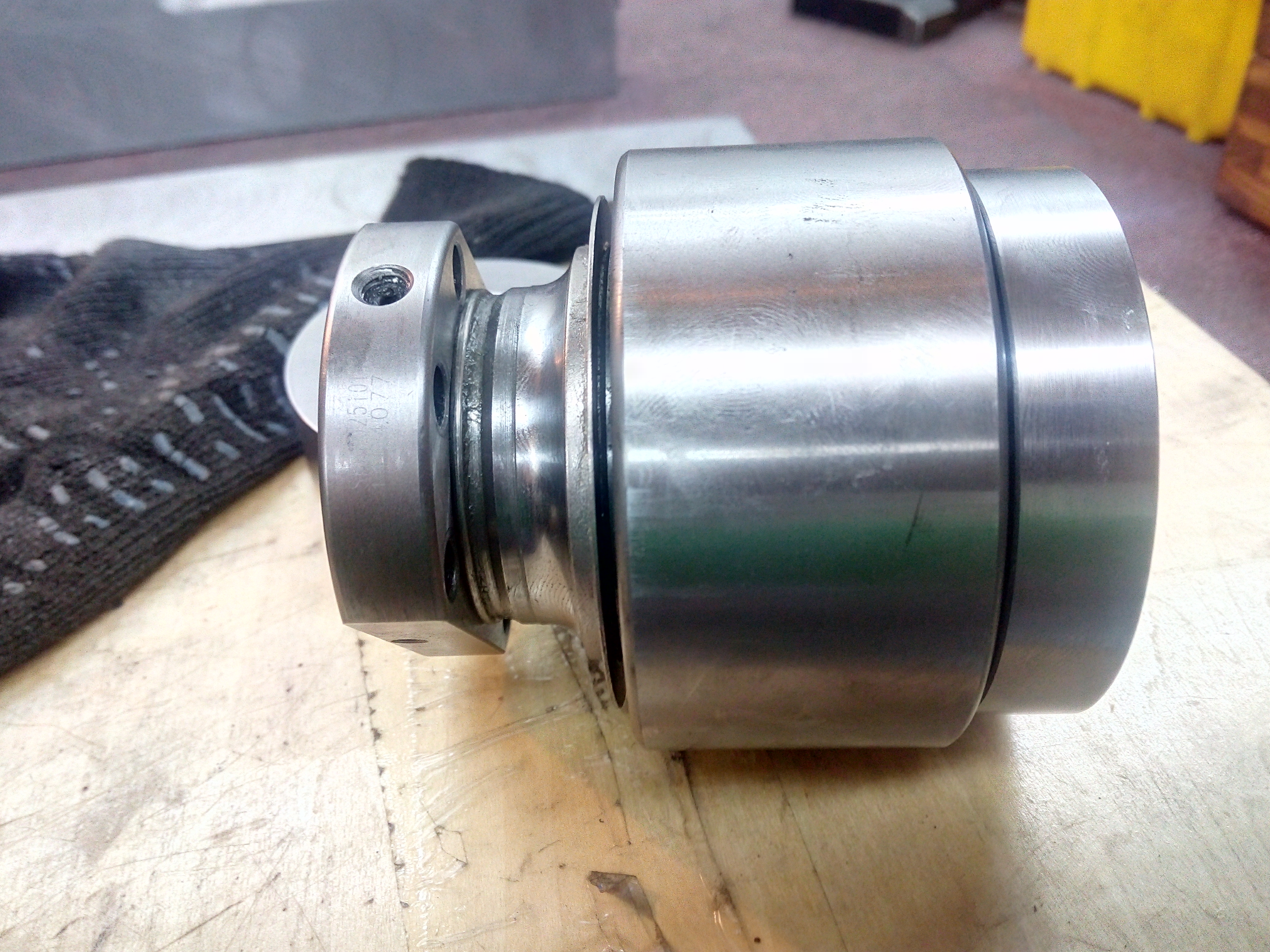

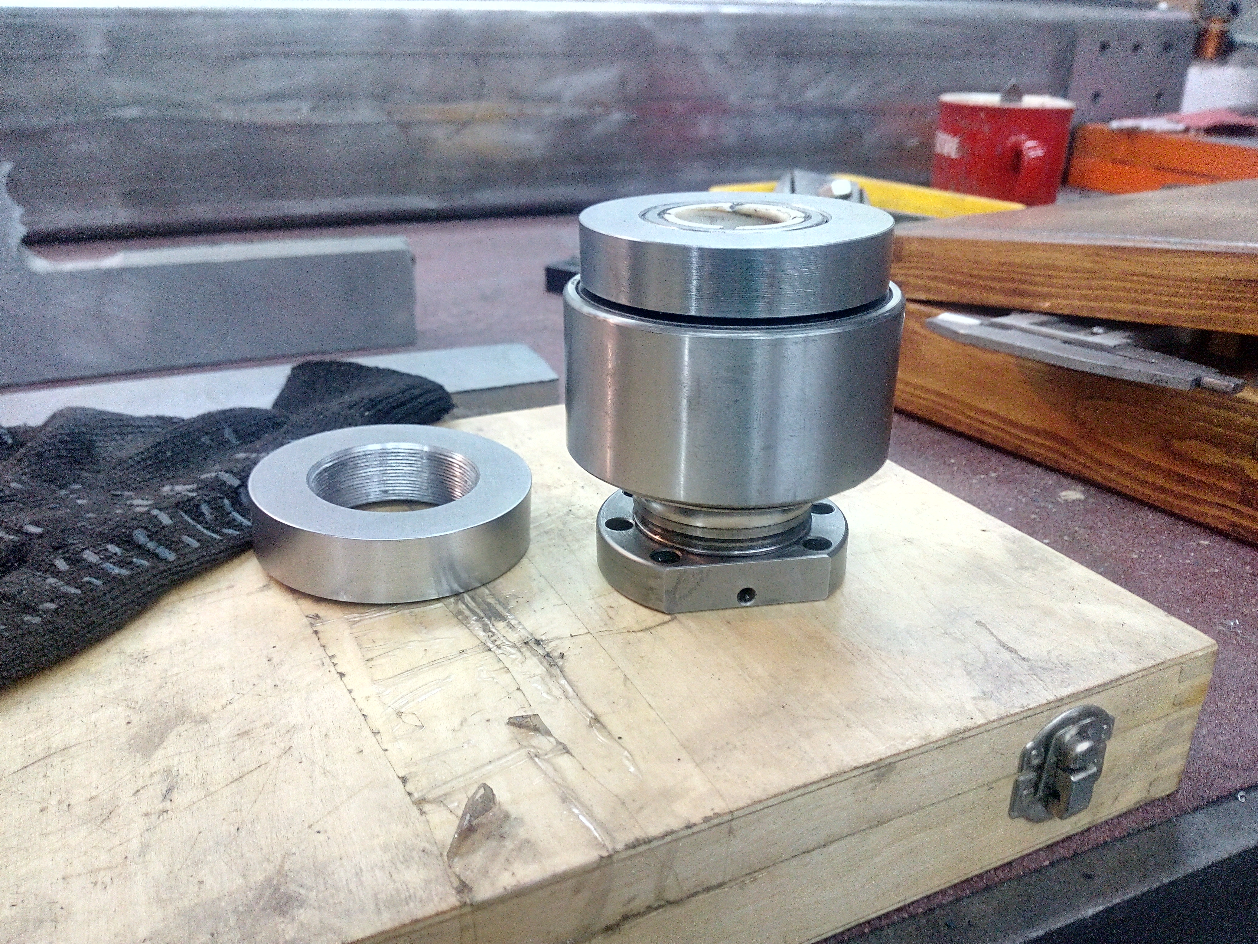

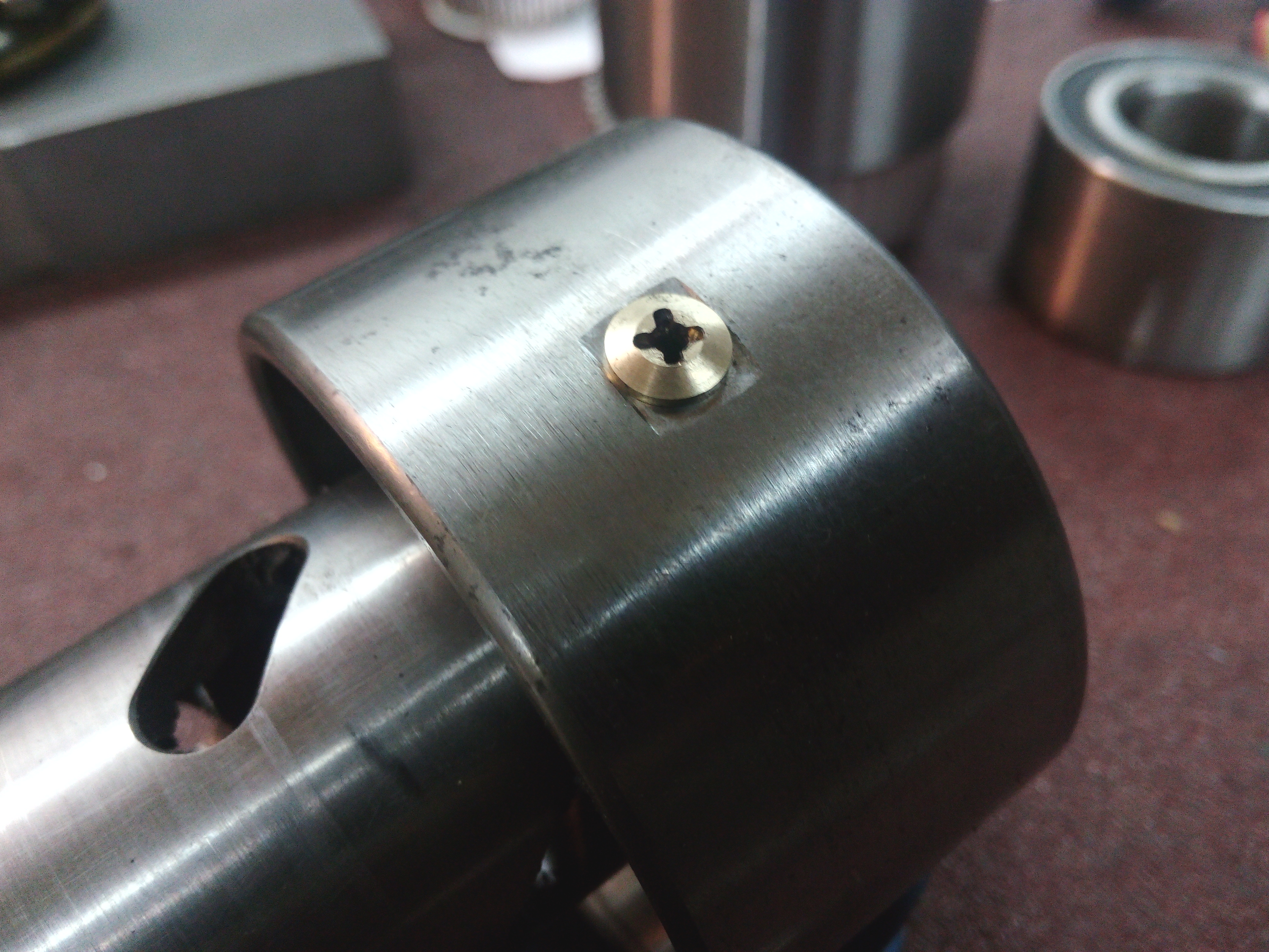

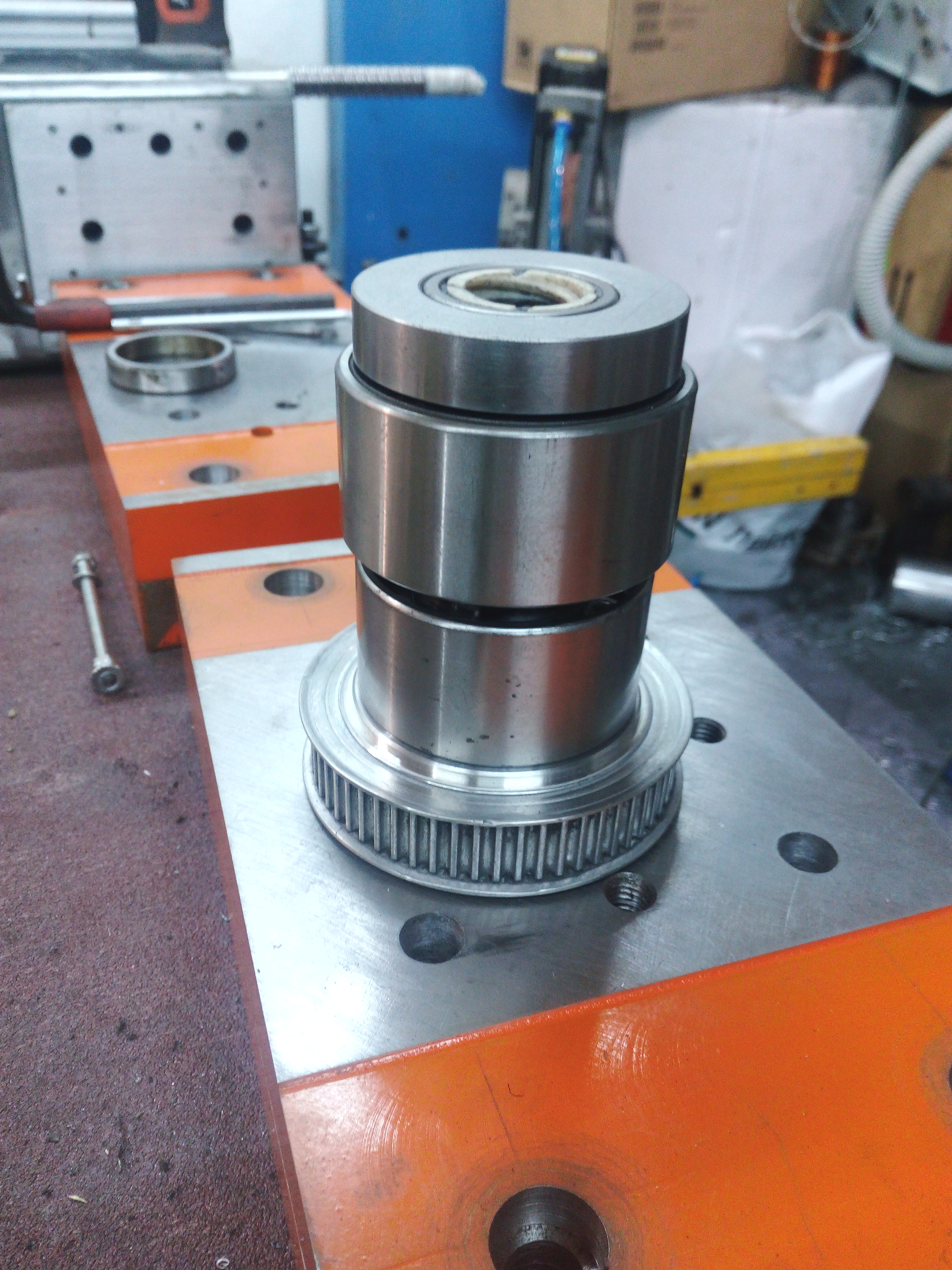

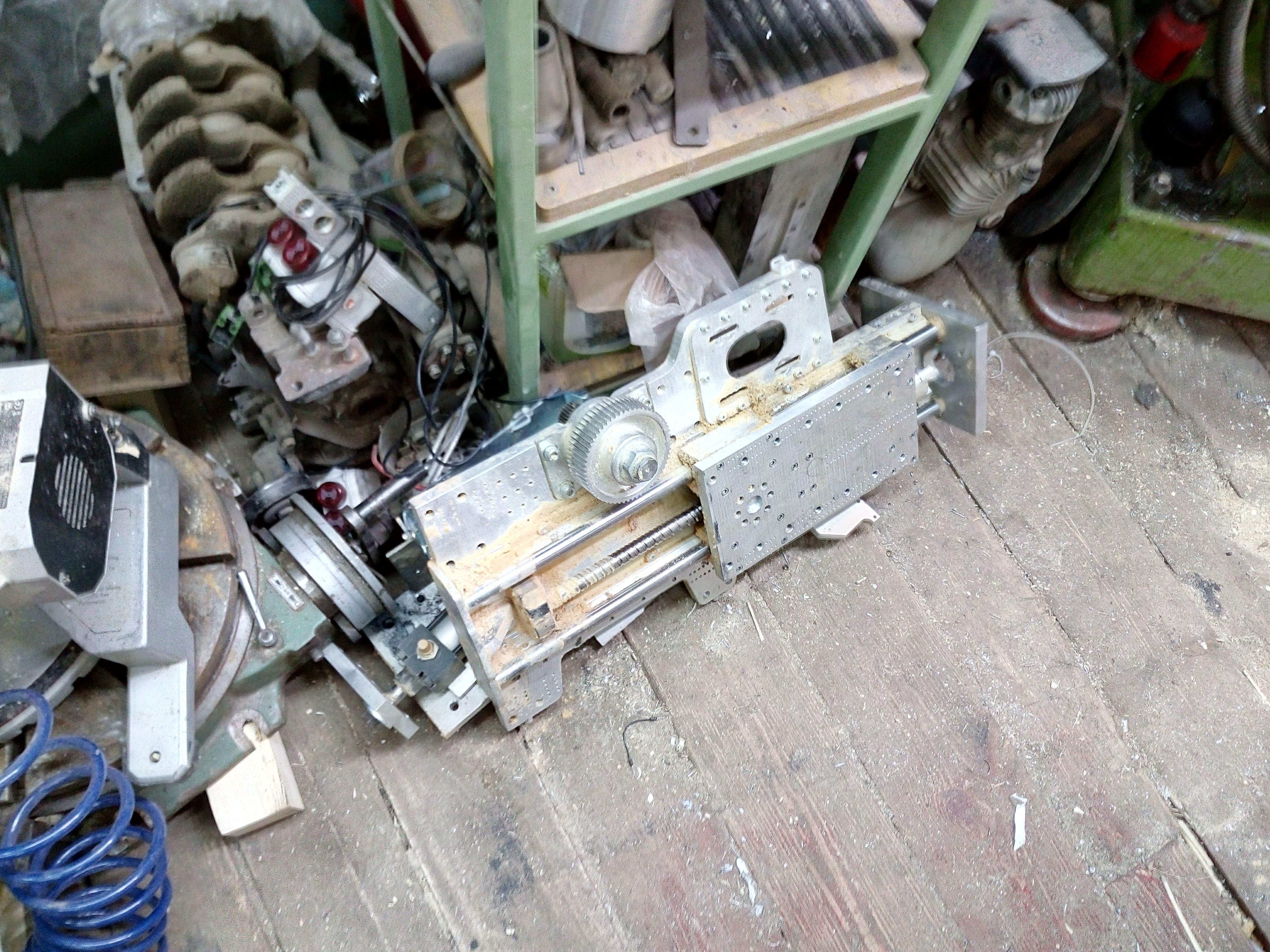

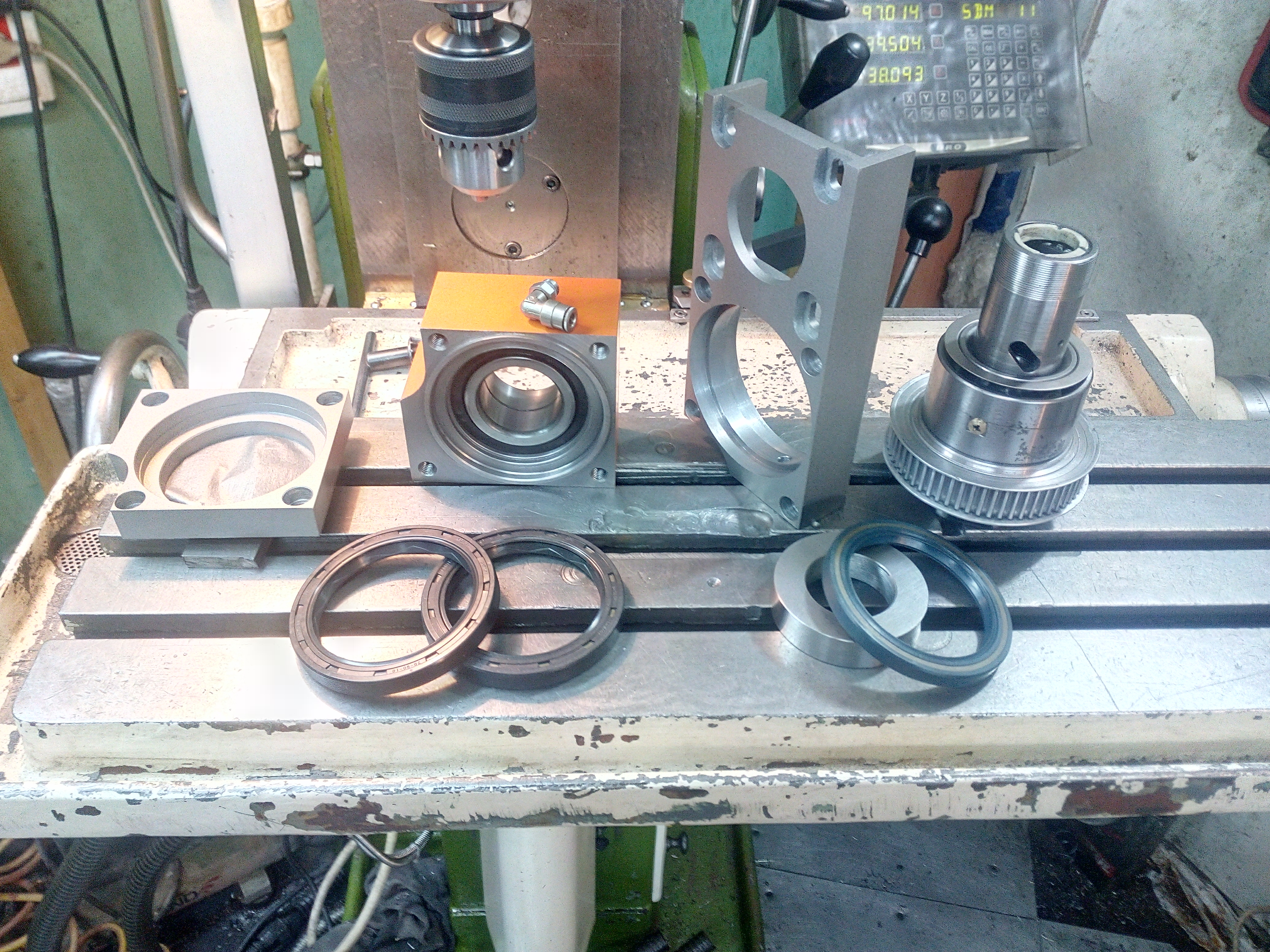

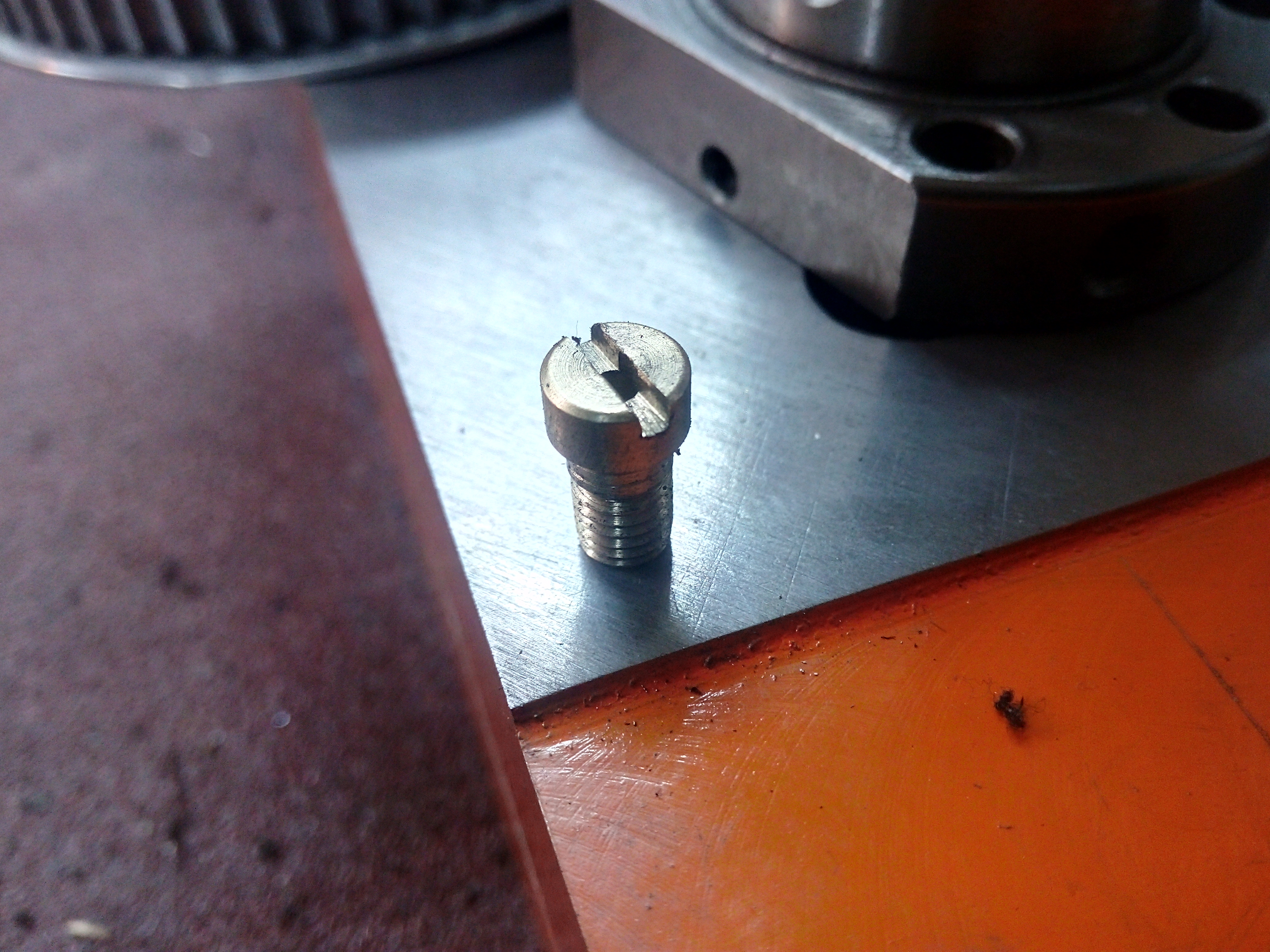

Достаточно долго оставался нерешенным вопрос о том что использовать в качестве привода на оси X (вдоль балки) - рейку, ШВП или ШВП с вращающейся гайкой.
Этот вопрос более подробно обсуждался в этой теме: http://www.cnc-club.ru/forum/viewtopic. ... 2&start=20
В ней я сознательно не упоминал для какого станка все это затевалось.
Всего несколько дней назад мне удалось опробовать данный узел в работе. Стабильно работает на скоростях до 12м/мин. Максимально возможная скорость ограничена возможностями двигателя до 20м/мин, на таких скоростях возникают резонансы на винте и гайка достаточно сильно греется (есть подозрение что греются больше греются сальники, а не гайка).
Немного фото данного узла:

На данный момент идет процесс сборки электрошкафа, по окончании сделаю несколько фото и продолжу свое повествование.

Зачем облегчений в плите зет наделали? У нее и в цельном виде жесткости обычно нехватает.
1Doc1
Сообщения: 162
Зарегистрирован: 01 янв 2014, 20:04
Репутация: 96
Откуда: Подольск
Re: Небольшой фрезерный станок по дереву 2200х1200х300+
Сообщение 1Doc1 »
Банально для снижения веса, пустая плитка получилась около 75кг. Учитывая что ее толщина 32мм, а станок будет работать по дереву и пенопласту, то недостатка жесткости для таких применений быть не должно. Первоначально хотел оставить плиту полнотелую, но ее вес превышал бы 105кг.

Вот вспомнил еще про несколько видео по притирке балки:
С электроприводом:
https://youtu.be/yBsl_7Grzs0
С электропневматическим приводом:
https://youtu.be/7wd7NP42oiU

Сегодня отсверлил плиту.
В будущем планирую сделать рабочий стол T-slot из алюминиевой шины, а пока исходя из экономических соображений буду делать деревянный жертвенный стол.
https://youtu.be/Xchjf2Y9nrc
https://youtu.be/-Bd_KMxdpJ0
Просверлил 1250 отверстий диаметром 5мм, глубиной 21мм за 2 с небольшим часа.
Сверло быстрорез Mitsubihi. S2200 F315.

Сборка продолжается.
Собрал временный деревянный жертвенный стол.
Возникла мысль собрать ленточную пилу, в процессе сборки решил прикрутить ее прямо на станок:
IMG_20161112_005141.jpg (11667 просмотров) <a class='original' href='./download/file.php?id=94725&mode=view' target=_blank>Загрузить оригинал (5.97 МБ)</a>
IMG_20161112_005151.jpg (11667 просмотров) <a class='original' href='./download/file.php?id=94726&mode=view' target=_blank>Загрузить оригинал (5.8 МБ)</a>
IMG_20161112_224047.jpg (11667 просмотров) <a class='original' href='./download/file.php?id=94727&mode=view' target=_blank>Загрузить оригинал (5.46 МБ)</a>
IMG_20161112_224056.jpg (11667 просмотров) <a class='original' href='./download/file.php?id=94728&mode=view' target=_blank>Загрузить оригинал (6.08 МБ)</a>
Сегодня попробовал пилить - не успешно... Полотно постоянно уводит. Пробовал по разному настраивать ролики, менять углы установки колес так чтобы лента была по середине, с вылетом вперед или с вылетом назад, менял натяжение полотна - безрезультатно. При движении пильной ленты влево ее утягивает вниз. Вывернул ее наизнанку, изменил направление вращения получилось движение пильной ленты в право - при таком варианте ее утягивает вверх. Пробовал пилить вообще без роликов, оставив пилу только на колесах - полотно не стаскивает с колес, его положение при смене вращения остается неизменным, а при резки его все равно уводит.
Полотно новое, импортное и весьма недешевое, заказывал в КАМИ.
Может кто-нибудь подскажет куда смотреть и что делать?
Damag
Сообщения: 22
Зарегистрирован: 17 ноя 2014, 23:10
Репутация: 3
Настоящее имя: Василий
Сообщение Damag »
Как вариант - сократить расстояние между роликами. И еще можно ссылку на полотно ? интересует форма\размер\заточка зуба.
arti
Сообщения: 56
Зарегистрирован: 03 май 2014, 12:09
Репутация: 10
Настоящее имя: Arvydas
Откуда: Вильнюс
Сообщение arti »
Рабочая поверхность колёс должна быть не много но с небольшой горкой, а у вас как?
