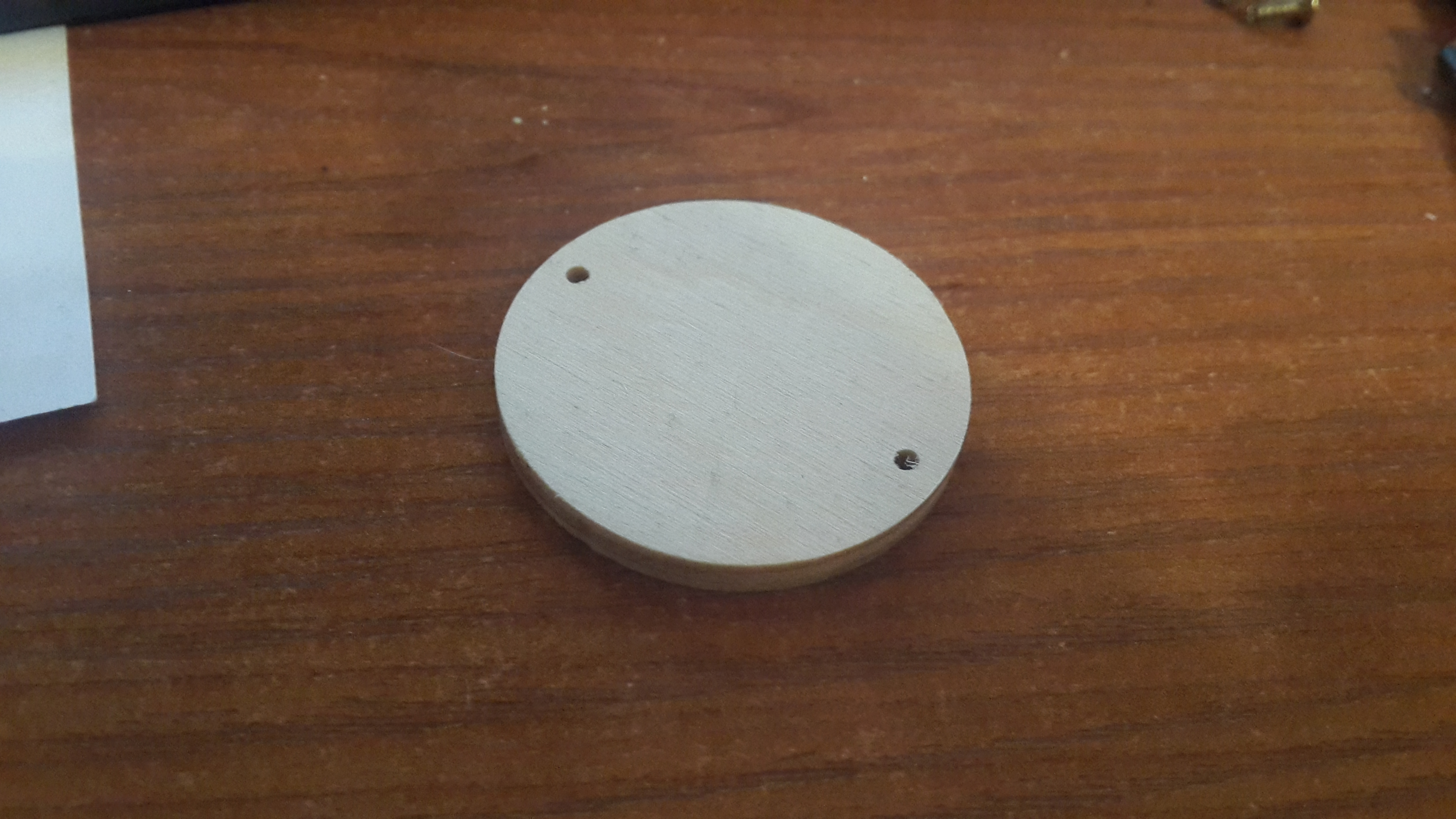

Такими http://www.ebay.com/itm/381163683973
Сообщения: 3653
Re: Режимы фрезерования для "кукурузы"
Рез чистый дают? Лохматость на кромках есть?
rage
Сообщения: 1014
Репутация: 621
Откуда: МО
Сообщение rage »
Рез чистый, когда фрезы подтупливаются появляется немного бахрамы, но их в любом случае хватает на дольше чем китайских + скорость реза намного выше.
Вот после фрезы, без обработки:

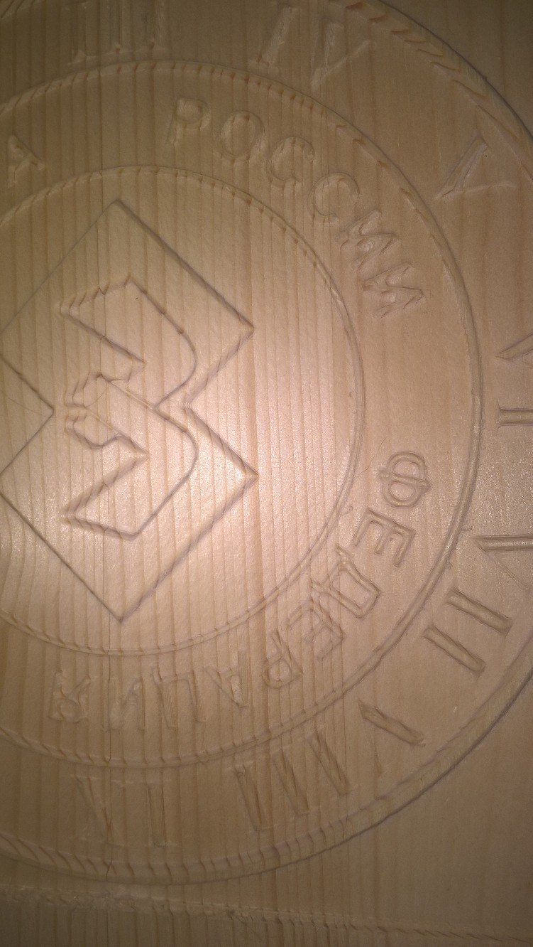

Вот моя так сказать первая работа, фрезой 1мм кукурузой, 0.5мм за проход, шаг 0.1мм, скорость подачи не вспомню... обработка змейкой, сначало был черновой проход фрезой двузаходной торцевой так же змейкой вдоль волокон...

Такие вещи пилятся конусными фрезами с радиусным кончиком, сразу чистовым проходом, без черновых :)
