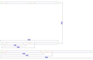

Вопросы: В качестве стола хочу использовать алюминиевую плиту из заготовки Д16Т размерами 450х500х20 мм. Какой реально получится размер плиты и во что это выльется по средствам если делать фрезеровку всех поверхностей и засверлить отверстия по моему чертежу? В 5тр уложится (с заготовкой конечно)?

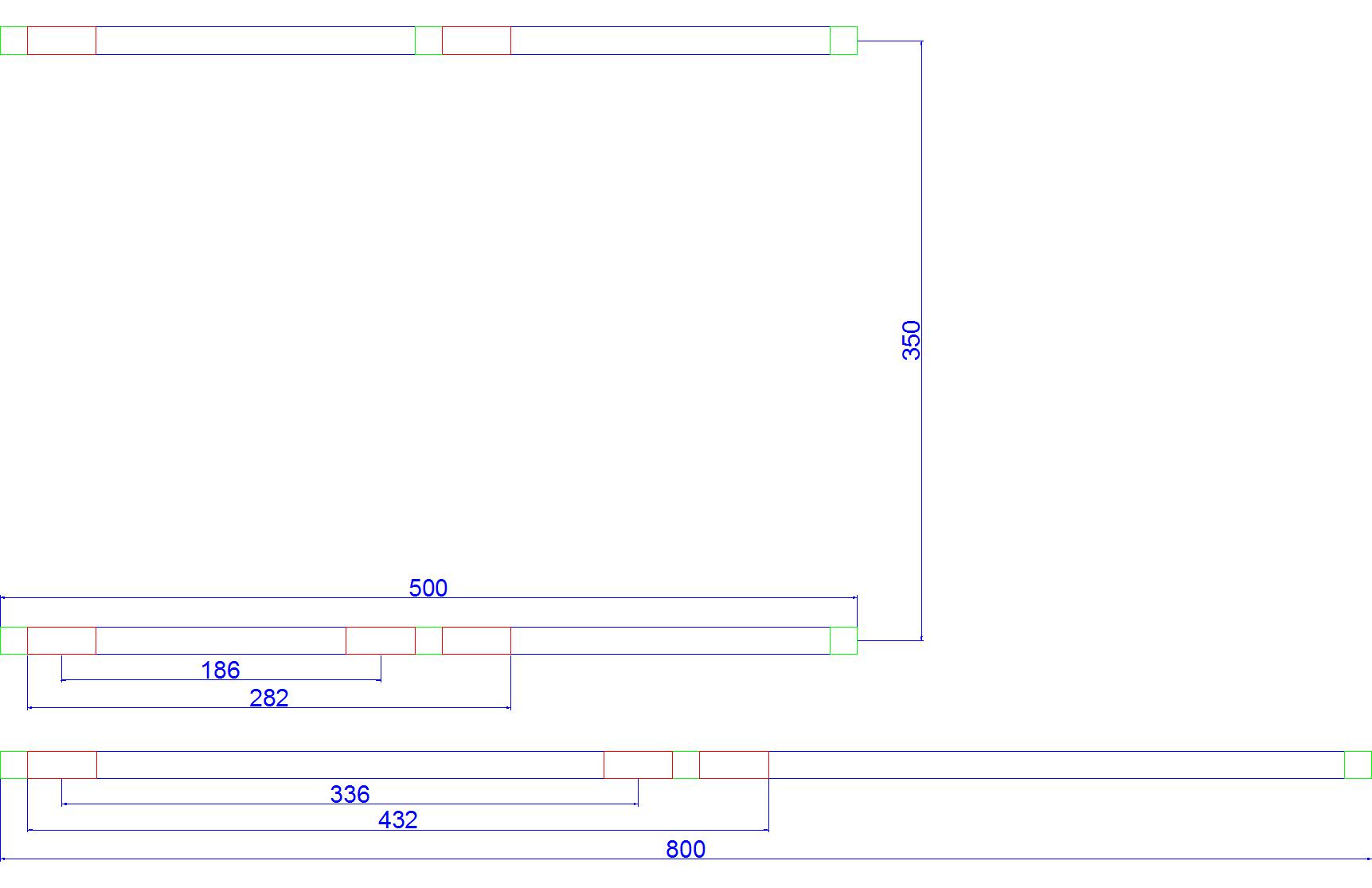

Ну а теперь по оси Y. У меня сейчас в наличии все валы длиной 500мм, после если все получится планирую докупить 2 вала по 800мм. В конце приложена картинка. Синий - вал, зеленый - опора вала, красный - подшипник. Вал крепится на трех опорах. Подшипники располагаются по одному между опорами. В итоге расчетный ход оси Y 186мм в идеале. Жесткость конструкции в этом случае для меня будет достаточна. Ну и собственно при замене на 800мм валы ход оси получается до 336мм. Но боюсь в этом случае стол + заготовка (в сумме до 20кг) могут вызвать слишком сильный прогиб вала.

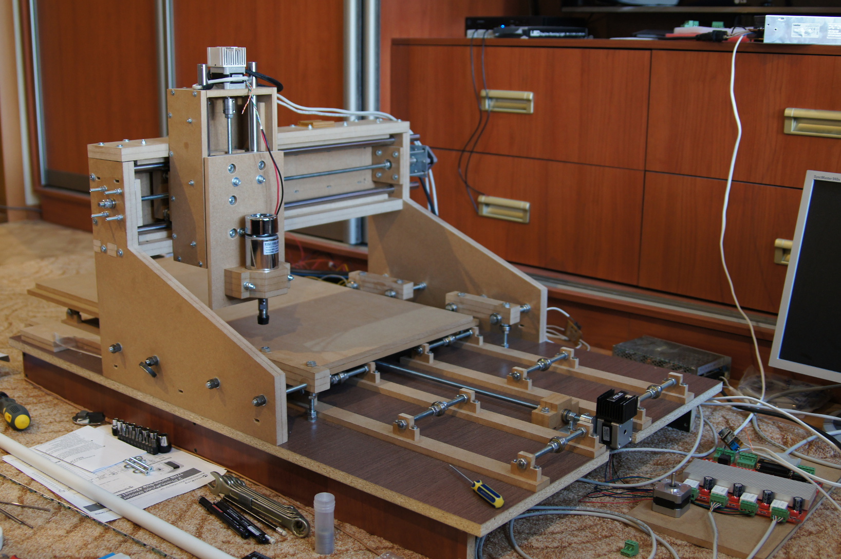

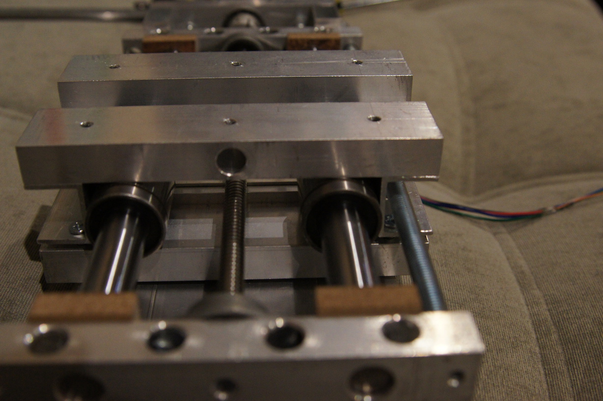

Добавлю еще фотку, станок уже готов процентов на 90, осталось портал повесить.
Кстати посмотрел что портал прилично весит и решил посмотреть как прогибается стол (индикатором) - под весом портала получилось 0.1мм, надавил еще сверху получил 0.25мм, думаю в 0.5 уложится при максимальных нагрузках. Это к сведению тех кто хочет металл резать на непойми чем. Этот станок еще на трапециях (первый так вообще был на строительных шпильках).
В общем как получается мне нравится - у станка из МДФ думаю базовые отклонения в районе 1мм, не измерял.

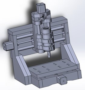

Пока делаю этот станок решил нарисовать простенький из фанеры "настольный" с полем 100х200х60. В реальности правда получилось немного другое поле, но конструкция простенькая и вполне реализуема при наличии фрезера. Этот фрезер будет сверлить и вырезать небольшие платы. Конструктивная критика приветствуется (хотя чую щас понесется "висячие валы" :) ).
Фанерный станок.jpg (7309 просмотров) <a class='original' href='./download/file.php?id=107299&sid=dd58eae703bf5ed018a791111050812d&mode=view' target=_blank>Загрузить оригинал (122.04 КБ)</a>
Фанерный станок.rar
(5.01 МБ) 499 скачиваний

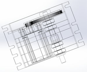

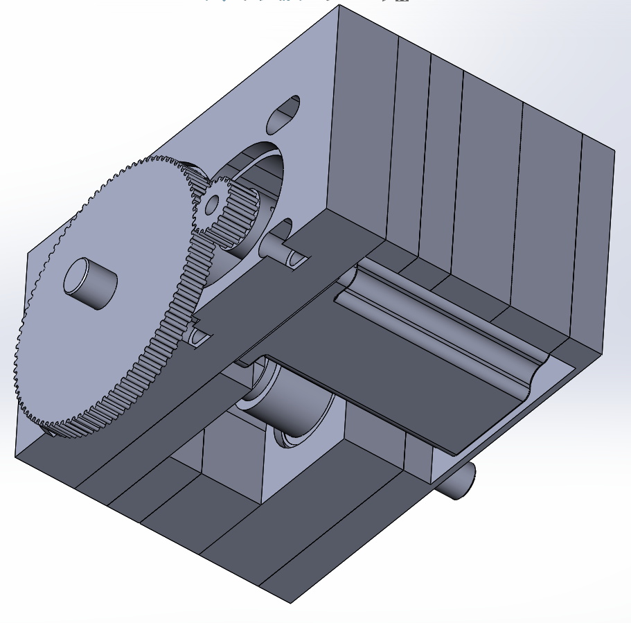

По просьбе трудящихся выкладываю проект четвертой оси который буду реализовывать для этого станка.
4-я ось.1.jpg (6675 просмотров) <a class='original' href='./download/file.php?id=116391&sid=dd58eae703bf5ed018a791111050812d&mode=view' target=_blank>Загрузить оригинал (277.49 КБ)</a>
4-я ось.2.jpg (6675 просмотров) <a class='original' href='./download/file.php?id=116392&sid=dd58eae703bf5ed018a791111050812d&mode=view' target=_blank>Загрузить оригинал (135.74 КБ)</a>
Четвертая ось.zip
(3.13 МБ) 380 скачиваний
Lafayette
Сообщения: 3514
Репутация: 445
Re: Фрезер с подвижным столом по дереву/оргстеклу 350х200х10
Сообщение Lafayette »
а почему шестерни?
Сообщения: 2477
Потому что я их могу изготовить худо-бедно на том же ЧПУ станке где и можно будет установить эту самую 4 ось. Как вы понимаете на точность я не замахиваюсь и бюджет этой оси будет состоять из 4 подшипников + ШД + патрон. Остальное подножный материал.
Сообщения: 9116
nevkon писал(а):я их могу изготовить худо-бедно на том же ЧПУ станке где и можно будет установить эту самую 4 ось.
Из чего?
Сообщения: 2477
Текстолит есть в наличии для большой, маленькую из эбонита планирую. для начала пойдет, а там подумаю из какого материала сделать замену. В принципе есть уже готовая пара из текстолита (больщая) + сталь (малая), но там модуль что-то типа 0.5мм - зуб слишком мелкий и не решаюсь я ее задействовать. А так было бы прикольно задействовать - они на серве стоят, но блока управления нету.
В любом случае мне не все моменты в проекте нравятся. И у меня есть время подумать над ним - планирую начать изготовление в конце осени - начале зимы.
Сообщения: 9116
Шкивы для ремня HTD сделать на таком станке значительно проще, чем шестерни.
Сообщения: 2477
Мне не хочется делать ременную передачу по нескольким причинам:
1. Очень крупный зуб.
2. Требуется создать натяжение ремня, а следовательно напряжение на валу ШД и оси патрона.
По люфтам не загоняюсь, т.к. в ремне они будут всяко меньше чем в моем случае. Но как уже писал - точность в настоящий момент не важна. На третью версию станка думаю сделать уже нормальную 4 ось насколько это возможно.
