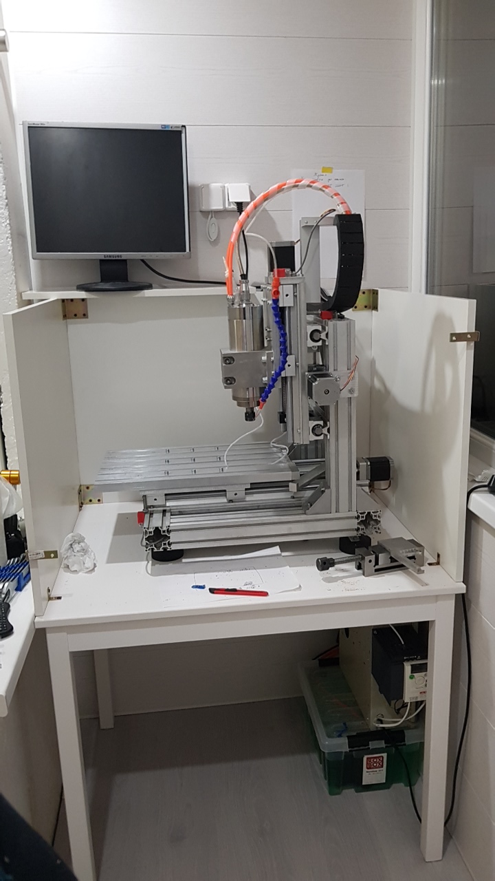

Решил поправить первое сообщение, а-то тема уже очень уж большой получилась и искать в ней тяжело даже мне.
На текущий момент станок выглядит вот так:
2018-10-18 22-32-45.JPG (17890 просмотров) <a class='original' href='./download/file.php?id=152062&mode=view' target=_blank>Загрузить оригинал (286.88 КБ)</a>
В станке использованы следующие элементы:
- профиль от фирмы Alumica 30 серии 60х60
- угловые элементы для крепления
- валы на опоре SBR16
- ШВП нонейм китай 1204 длиной 500мм, 300мм, 420мм, опоры EK10/EF10
- шаговые двигатели Nema23, ток 2.3А
- шпиндель 1.5кВт
- преобразователь частоты Altivar 312, подключен по ModBus RTU
- Концевые датчики Fotec
-драйверы шаговиков на базе TB6600 без корпуса
В качестве системы управления использована система LinuxCNC с генерацией шагов через LTP порт:
-Материнская плата GIGABYTE GA-N3050N-D2P
-Блок питания для материнской платы 12В 38Вт
-Преобразователем для материнок PicoPSU
-SSD KingDian
-Клавиатура
Проект станка в формате SolidWorks 2016 доступен по ссылке для скачивания: https://yadi.sk/d/iRYWVAvX3Tm5Xy
В распакованном архиве открывать сборку под названием СТАНОК ;)

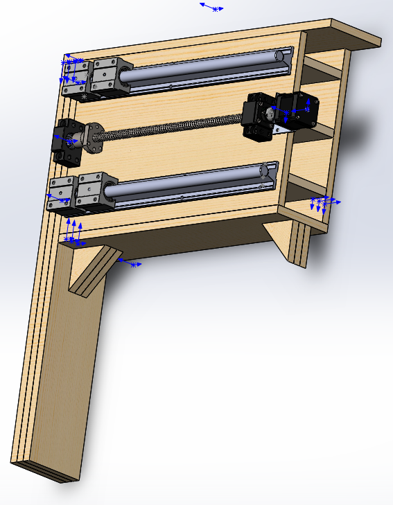

Хотелось бы хоть каких-то комментариев :cry:
Мой Ютуб канал.
Сообщения: 2096
Re: Нужна помощь по проекту фрезера по дереву.

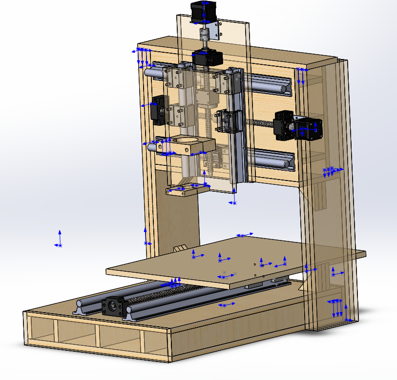

Плиты минимум 20, лучше 40 (склеить из 2-х). На оси Z пластина будет гнуться на пару мм при фрезеровке при таком вылете (ну или на несколько десяток при 20-40 плите), лучше добавить ребра жесткости. Под стол направляйки побольше бы - каретки будут слишком близко, и конструкцию перевернуть - будет пожесче.

nevkon писал(а): На оси Z пластина будет гнуться на пару мм при фрезеровке при таком вылете
пластина под шпиндель имеешь ввиду?
Про стол не понял, можешь детально объяснить? Перевернуть - направляйки под стол, каретки на станину?
Мой Ютуб канал.
Про ДСП можете забыть, там жесткости вообще нет.
Если фанёрка, то не менее 18 мм, и лучше склеенная в 2-3 слоя. Причём, в тех местах, где будет прикладываться какая-то сила, фанёрку нужно ставить ребром, приклеивать и затем прикручивать. Например, под рельсами у вас фанёрка лежит плашмя, а сразу под ней должна быть еще одна но уже ребром! И чем больше нагрузка на рельс, тем толще и шире должно быть это ребро. У меня большой станочек из фанеры, поэтому я знаю о чём говорю :)

MX_Master писал(а):Про ДСП можете забыть, там жесткости вообще нет.
20-я дсп на таких размерах будет сильно гнуться относительно фанеры?
Ее намного проще достать и порезать - у мебельщиков полно.
Мне вот крайне не нравятся боковины - ходить ходуном будет, мне кажется. улюминиевый уголки на болты может?
У меня в мастерской есть и фанера (18мм), и мебельный ЛДСП (16мм). Если отпилить от каждого листа по полосочке в 20 мм (длиной хотя б 500 мм), а затем попробовать сломать их руками (или об коленку), то фанёрка победит с огромным перевесом. У фанеры, помимо клея, все еще есть те самые крепкие деревянные волокна. А ДСП это же деревянный мелкий мусор (стружка), склеенный вместе.
У меня боковинки из фанеры общей толщиной 54 мм, плюс есть 36 мм укос между боковиной и порталом. И этого все равно не так много для жесткости. Но мне по деревяшкам этого достаточно.
Сообщения: 2096
ДСП имеет слишком пористую структуру, не предназначена она для нагрузок. Фанера много лучше. У меня из МДФ, так могу сказать что фанера будет пожалуй получше даже этого материала.

MX_Master писал(а):У меня боковинки из фанеры общей толщиной 54 мм, плюс есть 36 мм укос между боковиной и порталом. И этого все равно не так много для жесткости. Но мне по деревяшкам этого достаточно.
Михаил, может фото выложите? Можно тут или в личку.
Именно узлов, где жесткость нужна.

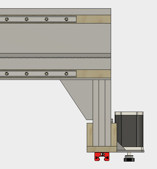

Вот мой текущий портал - http://a360.co/2cJe7XH . Можете в браузере покрутить/повертеть или скачать в любом формате, чтобы открыть у себя.

ага, принцип понял.
Буду добавлять деревях.
Мой Ютуб канал.
Забыл сказать, что лучше брать тонкослойную берёзовую фанеру или схожего качества. Обычная строительная толстослойная (лиственница) хуже на 15-20% по жесткости и прочим параметрам.
И не забываем защищать от влаги - лак, краска, и т.д.

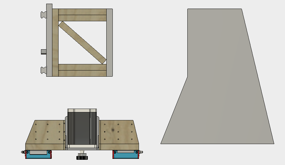

Пока получается вот так:
Y2.png (21467 просмотров) <a class='original' href='./download/file.php?id=90861&mode=view' target=_blank>Загрузить оригинал (360.64 КБ)</a>
Мой Ютуб канал.

Сообщение ScrewDriver »
Нарастил мяска вроде бы.
общий вид2.png (21448 просмотров) <a class='original' href='./download/file.php?id=90873&mode=view' target=_blank>Загрузить оригинал (576.8 КБ)</a>
Мой Ютуб канал.
Все кареты и стол так и будут без единого ребра?
ScrewDriver
Сообщения: 1866
Репутация: 498
Настоящее имя: Василий
MX_Master писал(а):Все кареты и стол так и будут без единого ребра?
Завтра обещаю исправить ;)
