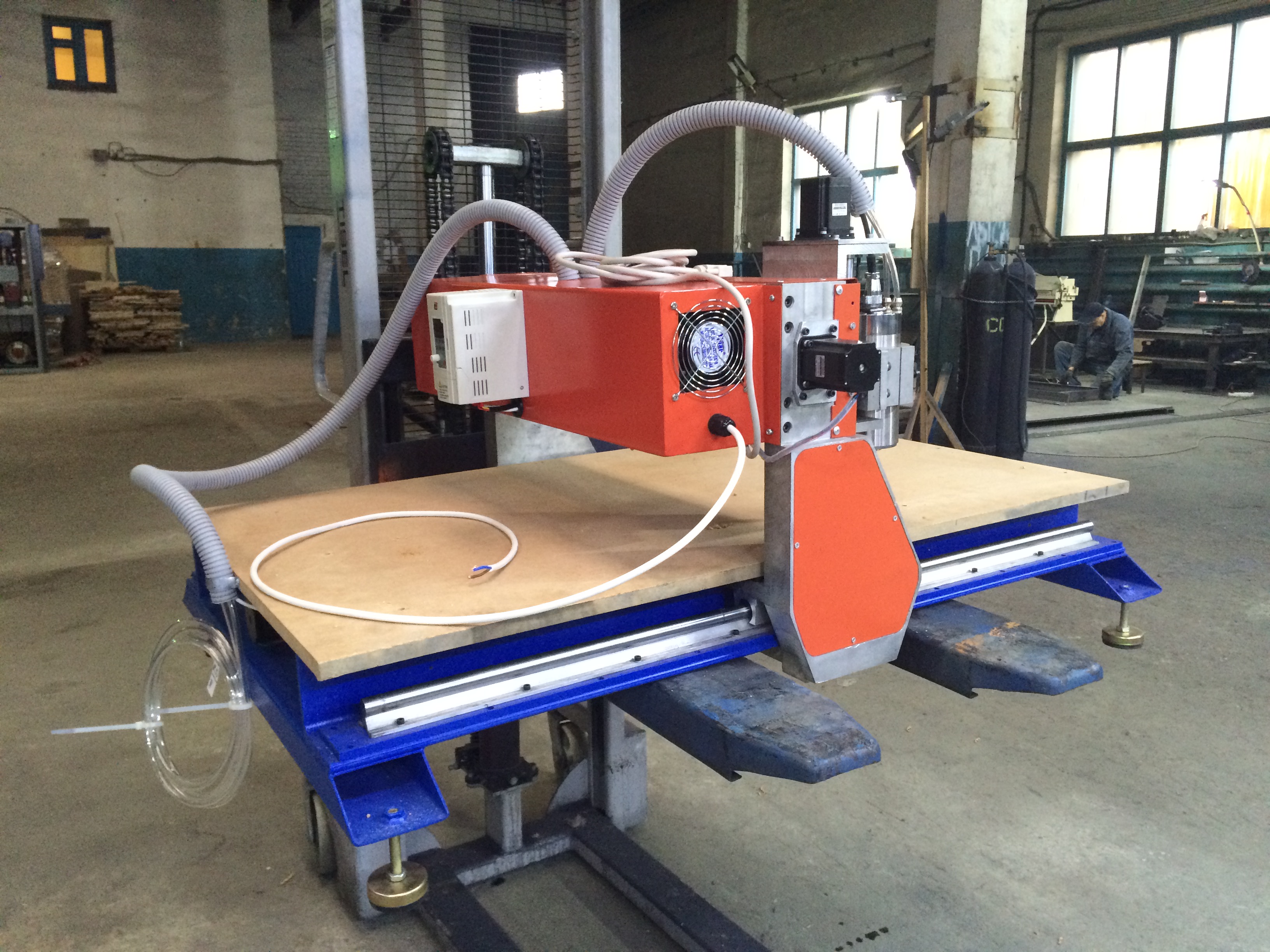

Фото станка в студию. :)

Евгений+++ писал(а):Фото станка в студию
IMG_4308.JPG (2314 просмотров) <a class='original' href='./download/file.php?id=86424&mode=view' target=_blank>Загрузить оригинал (1.49 МБ)</a>

Константин М писал(а): ВЛОЖЕНИЯ
Константин М писал(а):Проблема с двигателем оси У
У ВАС рохля мешает :hehehe: :hehehe: :hehehe:

Евгений+++ писал(а):У ВАС рохля мешает :hehehe: :hehehe: :hehehe:
эта фотка с ...кхм... завода) :D
сейчас он разобран по винтикам)) думаю, драйвер или провода))) щас выясню)
